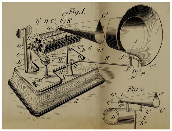

Посмотрите, как был устроен фонограф Эдисона.
Сравнили тоже, какая там была плотность записи, а качество? Есть записи в сети с этого фонографа, там едва можно разобрать слова! Одно дело фигачить постоянный шаг, а другое, когда у вас разные пластинки с разными дорожками и ещё есть пустые зоны между песнями. Куча трудностей. Попробуйте-ка собрать дома такую штуку из деталей 19 века под современные пластинки, а потом и нам расскажите.
17 Июл 2022
2,218
440
Переменный шаг дорожек появился относительно недавно.
Для шеллачных пластинок 78об/мин совершенно запросто можно было делать червячный привод тангенциального тонарма.
Но в погоне за сверхприбылью жадные капиталисты стремились снизить себестоимость воспроизводящих устройств как можно больше.
Именно отсюда произошли поворотные тонармы, - а вы на эту примитивную, сугубо компромиссную конструкцию молитесь.
Стыдно!
Ну так посмотрите!Во первых,звук моно,во вторых запись осуществлялась не в ширину ,а в глубину,это позволяло канавке быть путеводной "звездой" для иглы,мембраны и рупора.
Хороший поворотный тонарм порой один стоит в несколько раз дороже целого тангенциального вертака.-Лохи глухие наверное все в мире.

В воспроизводящем устройстве привод считывающей иглы был червяковым, а не с помощью самой канавки.
И было это, ~сто пятьдесят лет назад.
Вы бредите от безграмотности и минусуете тоже по этой причине.Но я на недалёких не обижаюсь.
Так,вот,посмотрите на аппараты Эдисона и на его патенты.Червяк используется ТОЛЬКО ПРИ ЗАПИСИ!При воспроизведении рупор с мембраной скользит либо по направляющей,либо как тонарм -поворачивается на оси.
17 Июл 2022
2,218
440
Конечно, как можно обижаться на самого себя?!
Не позорьтесь окончательно, ознакомьтесь с картинками хотя бы тут. Во всех конструкциях есть червячный привод считывающего устройства.
