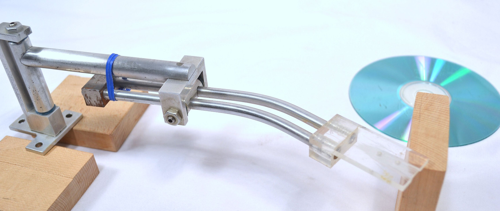

Даже с доступной вам и любому самоделкину точностью изготовления - в тангенциальном тонарме остаточная ошибка горизонтального угла ведения будет В РАЗЫ меньше, чем у самого качественного поворотного.
В Радио, в 80-х была статья про тангенс, с математикой, и утверждалось, что хоть какой тангенс дает ошибку ничуть не меньше, чем поворотный, а то и больше. Кто хочет - тот найдет статью...

Я чуть ли не наизусть знаю все статьи журнала "Радио" той поры, мне интересно, что же я такое прозевал, где МАТЕМАТИЧЕСКИ ДОКАЗЫВАЕТСЯ превышение угловой ошибки тангенциального тонарма над поворотным?
Хорошо, вам год, номер журнала или скан ?
Радио #4 1985 г. стр. 36. Признаюсь, был несколько не прав, давно читал. Статья называется о Некоторых требованиях к тангенсу. Суть сводится, что изготовить такой тонарм, у которого угловая, погрешность будет менее 0,3 - нетривиальная задача. Но и большого смысла нет. Такую погрешность обеспечит и поворотный тонарм. Поправьте после прочтения статьи. Если не прав.
Да, я знал заранее, что вы именно эту статью имеете в виду. С заведомо известным результатом её внимательного чтения.
Я полностью согласен, что самодельное ЭПУ, изготовленное в условиях "мастерской на уголке кухонного стола", не будет иметь хорошей точности размеров.
Это в одинаковой мере относится и тангенциальным, и к поворотным тонармам.
Менее строгие требования к размерам поворотного тонарма - вещь кажущаяся. При несоблюдении идеальных величин, точки нулевой ошибки горизонтального угла следования окажутся на неоптимальных радиусах, нелинейные искажения (и так немалые) станут ещё больше на ещё большей части грампластинки.
Если же рассматривать ЭПУ с тангенциальным тонармом заводского изготовления, то выяснится, что даже у самых дешёвых аппаратов гарантируется угловая ошибка, не превышающая величину 0,1°.
