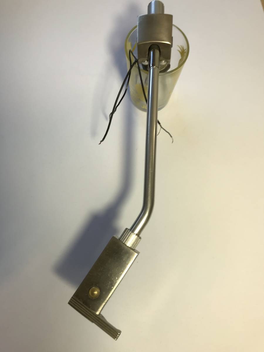

Ось головки на радиусе вращения тонарма - прямой тонарм;ось головки под углом к радиусу вращения тонарма - изогнутый.
Это не прямой тонарм, а изогнутый:
кончик иглы стоит на линии,которая нарисована для дураков на трубке и развернута для уменьшения угловой ошибки

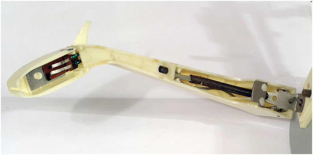

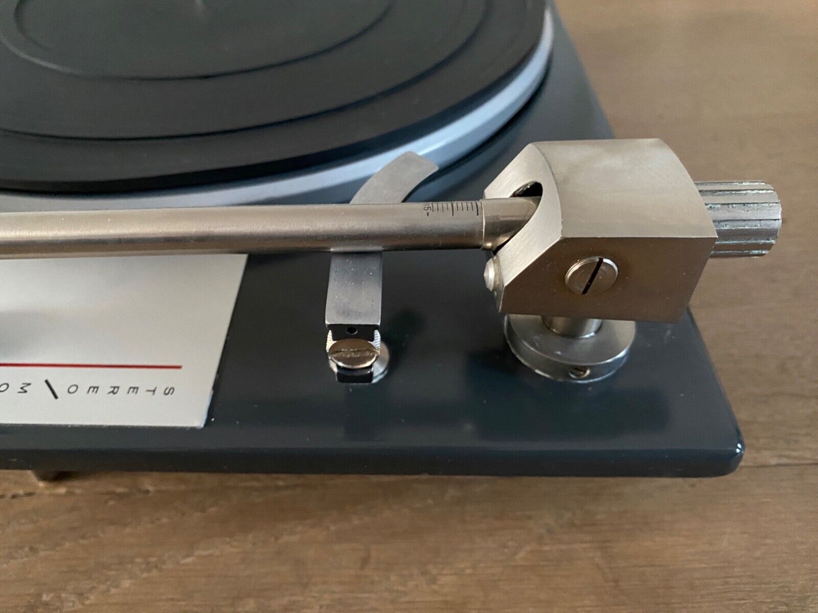

если кто не знает, но АМЛ украл идею у Ленко ,пружинный тонарм без противовеса, все придумано до нас, lenco l-70
без противовеса ,ручка сзади натягивает пружины ,две штуки, слева и справа
вот вам настоящая инженерия
выглядит так
выглядит так
Это не Ленка придумала.Ещё в самых первых ламповых проигрывателях тонармы были из карболита и все они были пружинные(пружина стояла внутри и снаружи не видна).Следят они за канавкой кривой пластинки хорошо ,вот только НЧ у них не такие как у тонармов с противовесами,но в ту пору ниже 100Гц на пластинку и не писалось.
