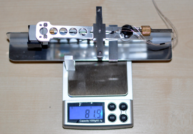

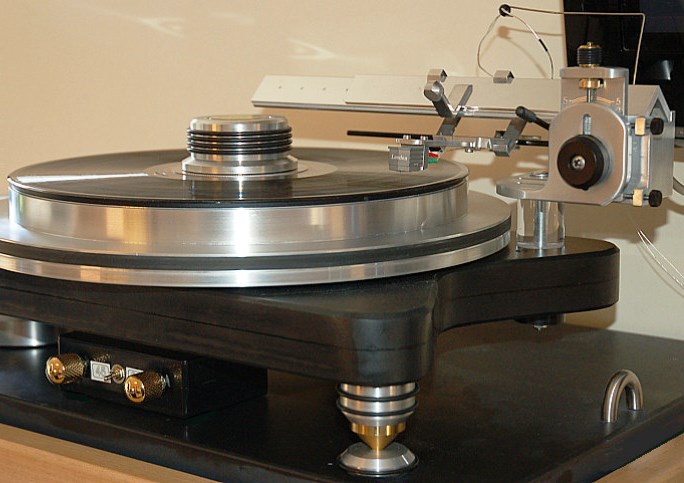

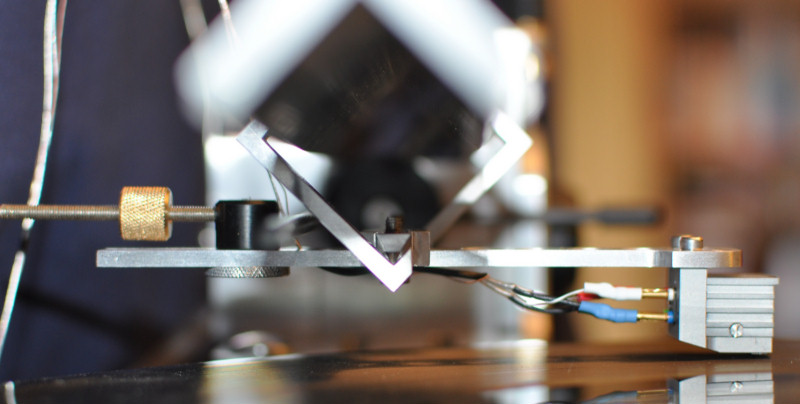

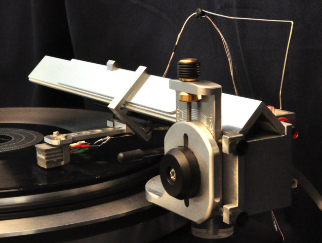

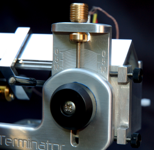

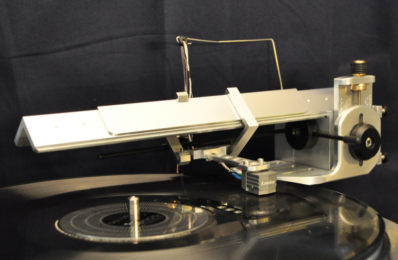

Тонармы: тангенциальный или поворотный?
по просьбам трудящихся: :)
    70.2 KB · Просмотры: 112
    74.3 KB · Просмотры: 115
    238.1 KB · Просмотры: 114
    67.9 KB · Просмотры: 110
    90.5 KB · Просмотры: 109
    67.1 KB · Просмотры: 113
    133.2 KB · Просмотры: 110
    70.2 KB · Просмотры: 122
Сильно сложно, линейные подшипники уже изобрели.

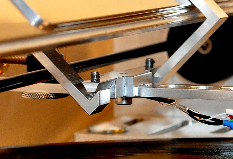

Была мысль заради интереса сделать на них. После переборки блока MG15 стало ясно, что в свободном перемещении за счёт тяги иглы они не годятся. Как управляемая каретка - отлично подойдет. Правда, для этого придется вместо говяжьего, ATMEGAвским языком заниматься
Была древняя видяха где на таком подшипнике голова на короткой палке, специально пластинку сгорбатили и дырку мимо пробили, играло и не перескакивало. Теперь много запчастей и программ на 3Dринтеры, можно у них поживиться. У меня есть винты и подшипники линейные, я пожадничал и купил 6мм, пойдут на мойку винила паром, надо было покупать помельче, у них ход легче и масса меньше.
Нашел видяху..
Описание сего чуда.
Нашел видяху..
Описание сего чуда.

Если трубку тонарма, держатель ГЗМ сделать предельно лёгкими, и противовес расположить так, чтобы линия, соединяющая центры масс ГЗМ и противовеса, проходила точно через ось продольной несущей (а не выше/ниже её), то получится одновременно и статический, и динамический баланс.
Тонарм будет нечувствителен к внешним вибрациям.
Для устранения динамического дисбаланса этих условий недостаточно.
Да и не нужна тонарму динамическая балансировка.
Статический и динамический баланс - одновременно - достигается при симметрии тела относительно осей вращения.
А по поводу ненужности динамической балансировки - я категорически не согласен.
Ничего подобного, симметрии не требуется, нужно нечто совершенно другое, например, конус можно сбалансировать относительно оси параллельной основанию.
Ваше согласие не требуется, посчитайте направления и величину сил, возникающих от динамического дисбаланса тонарма,
тогда сможете предположить отрицательные последствия дисбаланса.
Статический баланс тонарма в большинстве случаев невозможен, поскольку за счёт дисбаланса создаётся прижимная сила.
Совпадут ли положения осей (параллельных основанию) для случаев статического равновесия и динамической балансировки?
Мне кажется, что не совпадут.
посчитайте направления и величину сил, возникающих от динамического дисбаланса тонарма, тогда сможете предположить отрицательные последствия дисбаланса.
Я в своё время пытался привести тонарм ЭПУ "Корвет ЭП-003" в динамический баланс. Мне не нравилось, что вертикальные и горизонтальные смещения стола приводили к подъёмам/опусканиям ГЗМ и поворотам тонарма соответственно. В заводской конструкции даже имеется регулируемый груз на вертикальной оси, чтобы устранить чувствительность к боковым ускорениям, этакая динамическая балансировка по одной оси. Но для балансировки от вертикальных ускорений требовалось серьёзное вмешательство в конструкцию. Я с этим не справился, да ещё и неустранимая - в поворотных тонармах - горизонтальная ошибка угла следования меня огорчила.
Огорчила настолько, что я на ~тридцать лет всё это (воспроизведение грамзаписей) забросил, так как тангенциальных тонармов в моём распоряжении не предвиделось...
Для получения прижимной силы следует применять пружину.

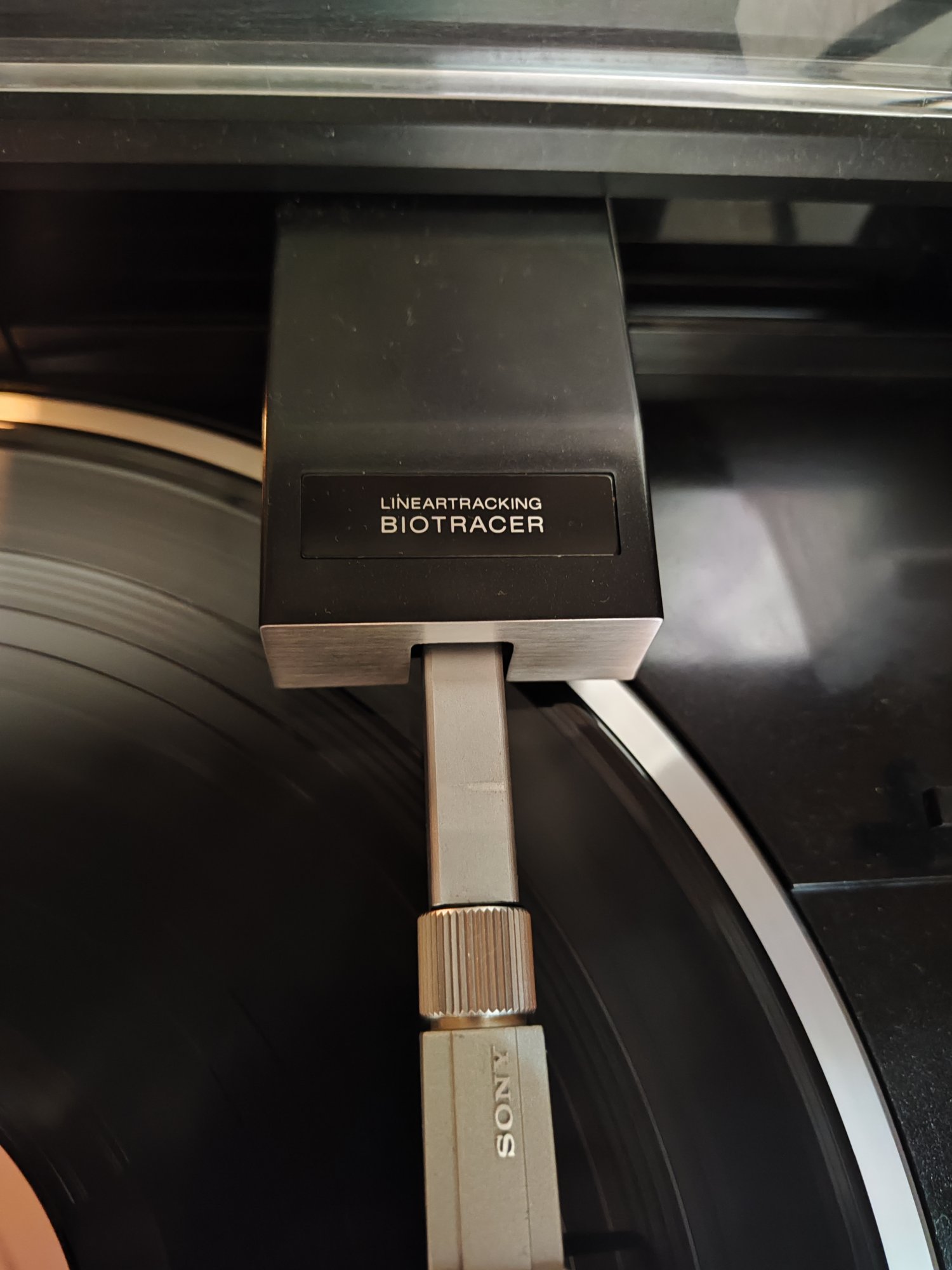

Для этого у sony есть система биотрейсер, как на поворотных так и на тангенциальных.
У denona вроде только на поворотных есть такое, сервотрейсер кажется называется ихняя версия. Кстати пробовал стучать карандашом, ну да, держится на месте.
    210.5 KB · Просмотры: 61

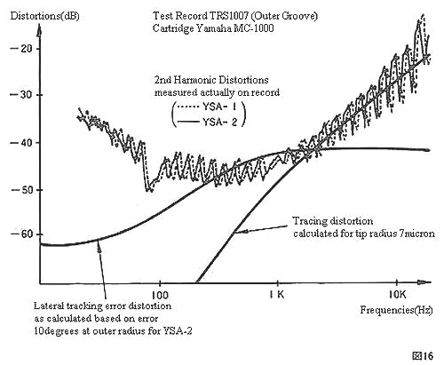

На топовом столе Yamaha 2000x ,ставили два тонарма YSA-1 с угловой коррекцией 20 градусов , YSA-2 просто прямой без коррекции совсем ,фирма выложила в свое время сравнение в замере
    27.1 KB · Просмотры: 88
