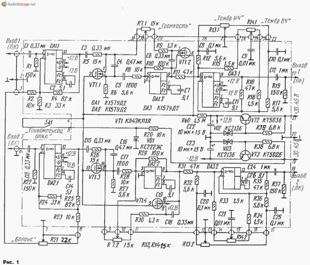

Тонкомпенсация

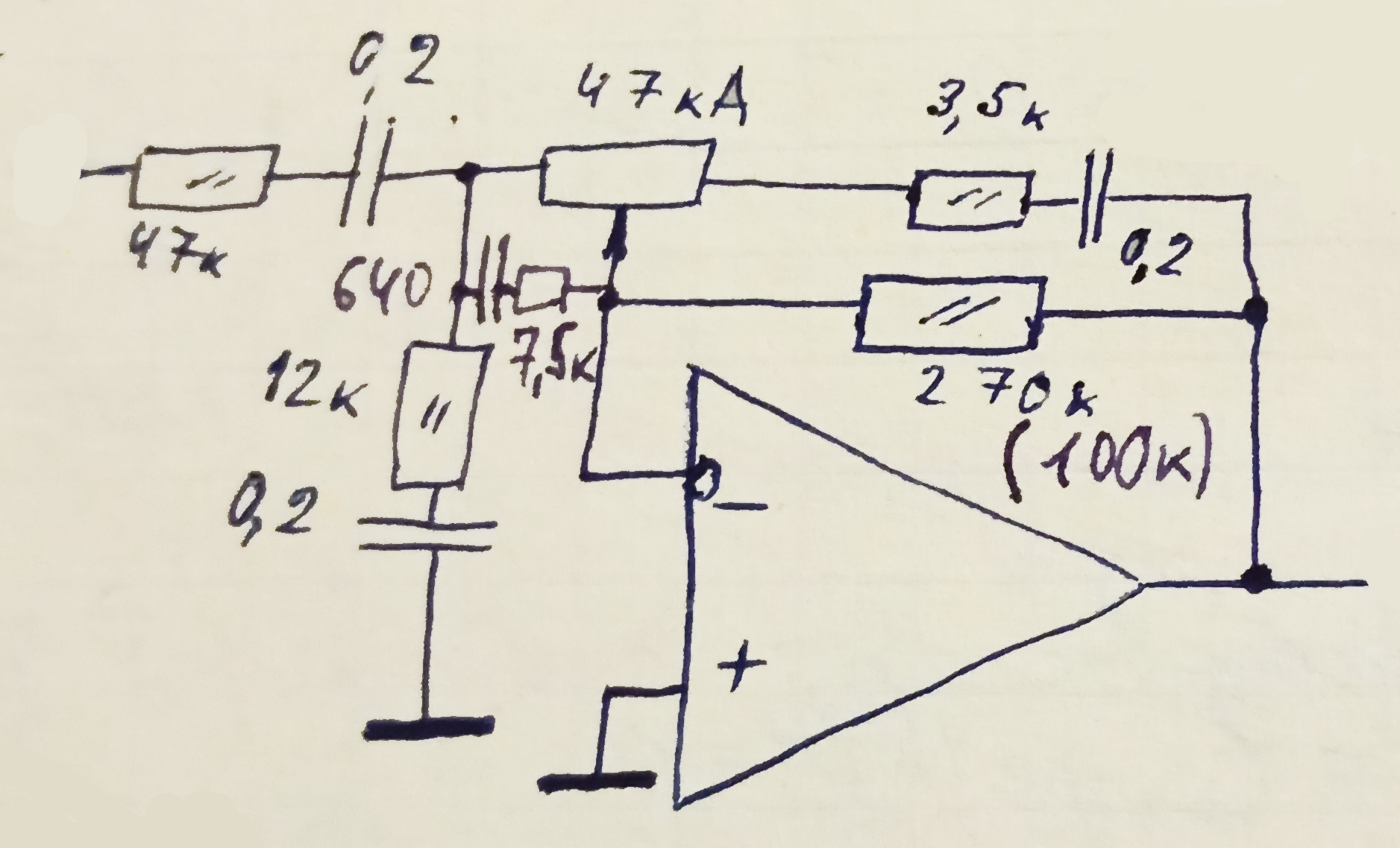

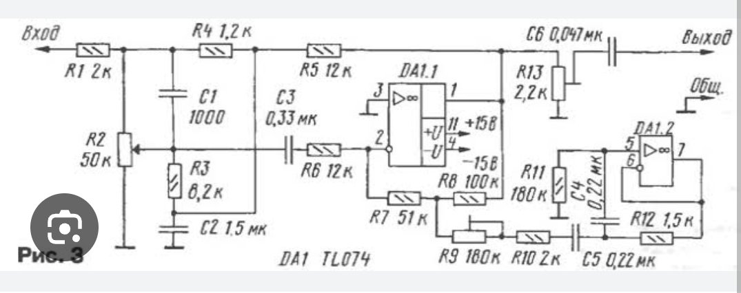

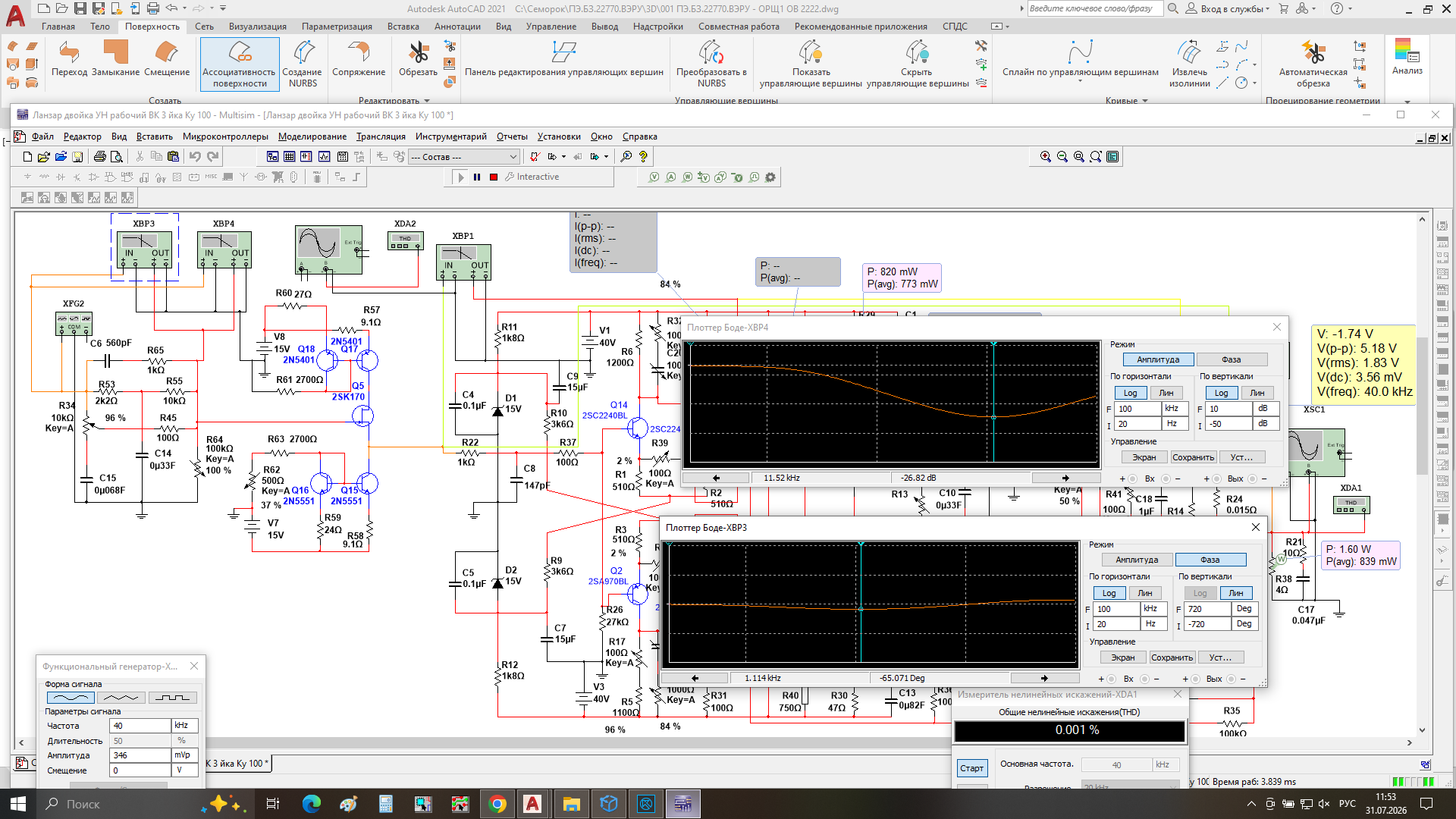

Нашёл старую схему активного ТКРГ... Надо просимулировать!
А резисторы в100 и 270 кОм это от и до чисто разное усиление делать !?
И тогда можно и регулятор делать другого номинала ?
Це для трохи різного вигляду залежності опору від положення контакту що рухається.
Змінюватиметься глибина тонкорекції
Это для немного разного вида зависимости сопротивления от положения движущегося контакта.
Изменится глубина тонкорекции
В точку. Это уже не будет точной тон компенсацией - просто подъем на НЧ - от балды, какие детали вставите.

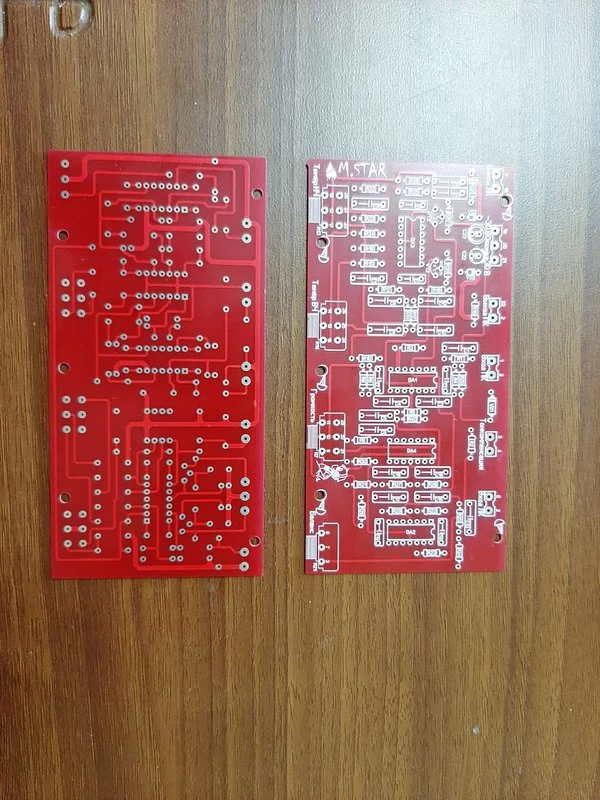

п. 129
Электронный конденсатор на ПП буфера и на смд - обязателен!
На НЧ, в фильтре ТГР - мкр10 надо, у смд керамики, по даташит, до 1000 Гц параметры не очень (но, это сетап должен быть соответствующим)
