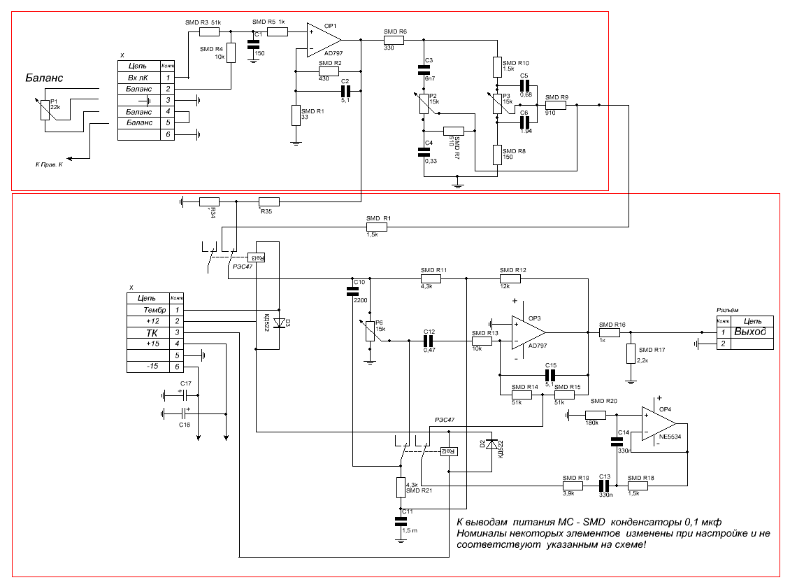

зацените, что здесь накрутили (РТ не надо, только ТК)
Судя по РТ, ТК можно не симулировать! smile_1
Номинал РГ 15 кОм, уже ближе к моему 10 кОм
Топология 1:1, выходной импеданс источника ТКРГ в случае обхода РТ - неизвестен, в случае выхода с РТ - нестабилен по частоте и зависит от положений регуляторов...
Апдейт. Будучи запитана от источника напряжения через соло резистор 2,5 кОм, АЧХ ТКРГ в верхнем положении движка весьма плоская. Номинал 2,2 нФ, безусловно, больной на голову: подъём ВЧ начинается с частоты 4 кГц и на средних уровнях громкости, достигая при уровне громкости -45дБ значения +12дБ/20 кГц. НЧ при той же громкости подняты на +16дБ/30 Гц (пик АЧХ на частоте 30 Гц). Рисунок завтра.
Регулятор тембра нарисован Босхом (((
Да, номиналы делителя не нарисованы. Но можно принять за 1-2 кОм, обычно так
в случае выхода с РТ...
Не, совместная работа ТК + РТ уже перебор, либо одно, либо другое.

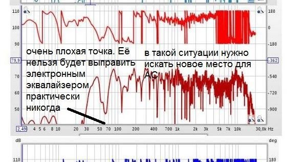

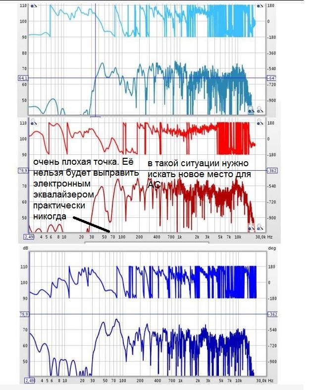

Так есть у меня. Бугор на 50 гц, провал на 80 гц, эквалайзер мало помогает. Забил, других вариантов нема.
Варианты есть ВСЕГДА. Тут Нужна ли идентичность акустических систем на НЧ и мидбасе? был горб 52 и провал 70 Гц, исправили смешным способом. Причина была в... противофазности стоячих волн КДП на частоте 70 Гц, при синфазном, естественно, включении АС! Но кардинально лечится отдельным НЧ блоком поближе к слушателю.
Так. Но нет возможности. Разве что жену отправить к тёще, сделать перепланировку комнаты, заменить мебель. То есть, изменить расстановку АС и место прослушивания. Но, увы, так кардинально не готов поступить (не мужик).
Как вариант, установить саб на подоконнике (соответственно, срезать низ самих АС), необходимые замеры сделаны, АЧХ уже не прыгает как кенгуру, но как-то душа не лежит. Саб надо будет изобразить как цветочный горшок, иначе лететь ему вниз с 11-го этажа или колючей проволокой обмотать, намертво прибив к подоконнику... надо думать.

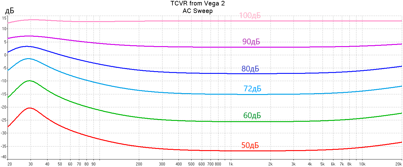

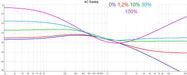

Сначала РТ из #150
Сопротивление источника 300 Ом, нагрузки - 10 кОм. Максимально близкая к плоской АЧХ имеет 2 горба и 2 провала; неравномерность 2,2дБ; средний уровень -27дБ; получается при таких положениях регуляторов: НЧ 0,8% и ВЧ 41% , оба - считая от крайнего нижнего положения _dadel
Результат при синхронном изменении положения движков регуляторов.
... - До лампочки!.. (С)

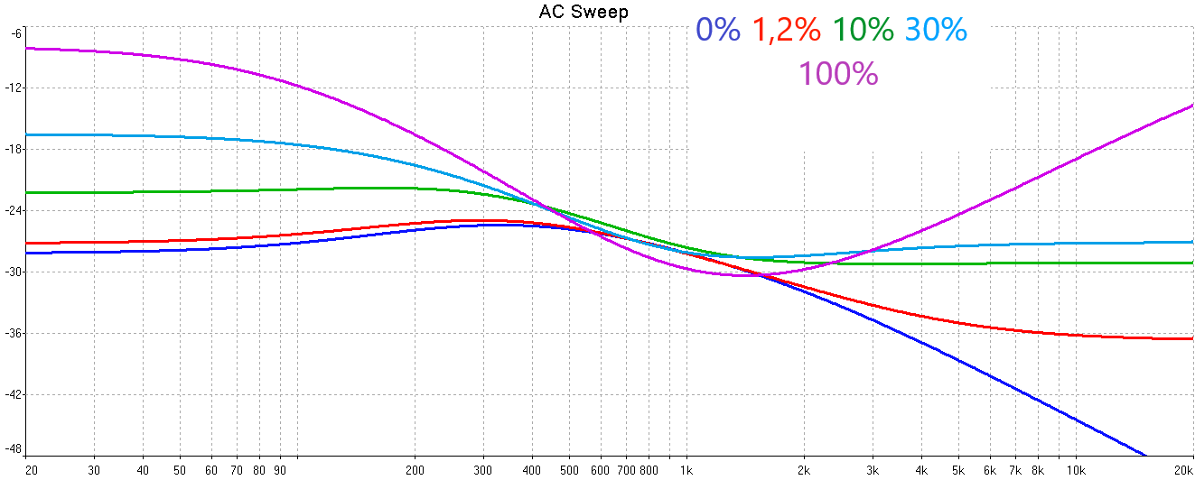

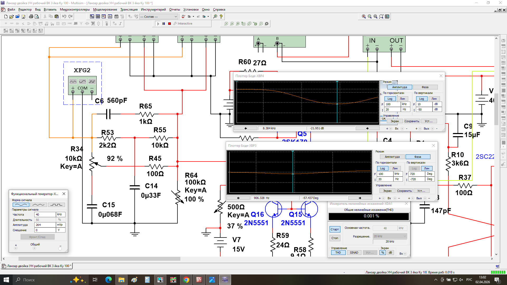

Теперь блок ТКРГ.
Схема отличается от Веговской в следующем: по входу перед регулятором громкости 2,5 кОм и 2,2 нФ заменены цепочкой 10 кОм+470 пФ.
Что имеем:
- линейная АЧХ при максимуме громкости;
- подъём +3,5дБ/100 Гц и +10дБ/30 Гц (!) при громкости 80дБ;
- отсутствие прироста подъёма НЧ ниже уровня громкости 70дБ.
Вывод: перекомпенсация НЧ при средних уровнях громкости. _stop_
СравнИте с #107 и с КРГ.
Второй вывод: схема с Веги* съедобна, если уровень 100дБ уменьшить до 90дБ.
Учитывайте, что в стереосистеме уровень одного канала на НЧ в норме равен -6дБ от суммарного! То есть, кривая "100дБ" соответствует режиму стерео!
Общий вывод: схема с Веги* съедобна,

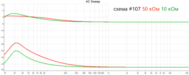

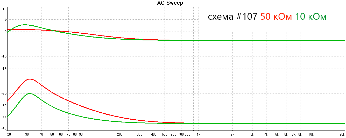

Проблем из зе изменение одной детали изменяет АЧХ ВСЕХ уровней. Все контуры связаны. Страшно неудобная схема.
Сейчас подставил в #107 регулятор 10 кОм вместо 50 кОм, поучительный результатик вышел. ВЧ коррекция отключена, громкости 80дБ и 50дБ, при полной громкости АЧХ плоская.

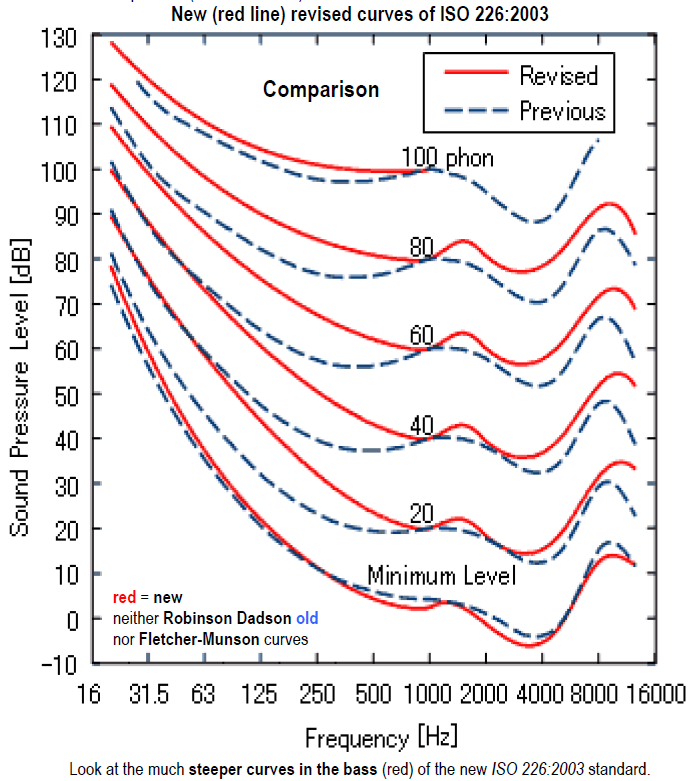

Тонкомпенсация , которую вы стараетесь ввести,устарела с выходом новых кривых равной громкости. Даже на максимальной громкости кривая кривая, а не плоская.
А для большей части уровней прослушивания снизу она выглядит приблизительно одинаково, а сверху и раньше корректировать не было смысла.
Сие есть задача для темброблока или для НЧ коррекции. Никаким концом к ТК не относится.
Нет. Это целевая кривая.

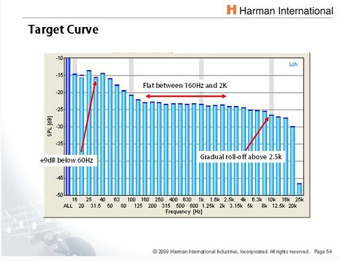

На первой странице из Радивы
Между 60-ю и 80-ю разницы мало. А 20-40дБ в комнате это уровень шума.
Предложение оттуда же
Две верхние кривые - чем не Харман - Кардон? Да и нижняя тоже.
Но +23дБ/НЧ точно не будет, не надейтесь.

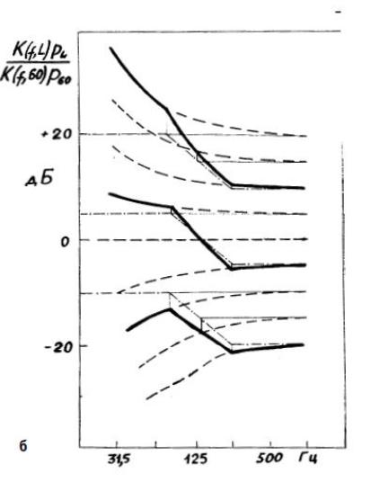

КРГ как некий ориентир, никто точно не предлагает тупо ему следовать, тем более, в аналоге это трудно сделать. Потом... КРГ у всех разная.

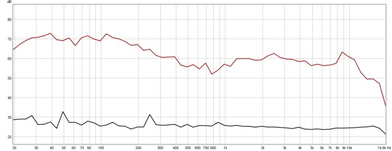

Лично для себя, любимого, в ТП:
ШП + бас секция. Чёрная - уровень шума.
Источник, пожалуйста! _molitva

Нипаяльника себе. Тут лишних 2-3дБ перекашивают баланс, а Вы предлагаете обзавестись полкой +9дБ, начиная подъём от 160 Гц?? Да, тонкомпенсация не потребуется, потребуется 60-кратный запас по мощности усилителя и НЧ динамика, делов-то!

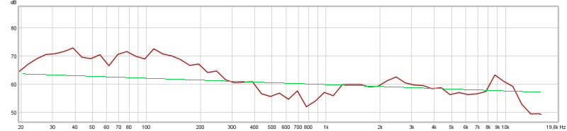

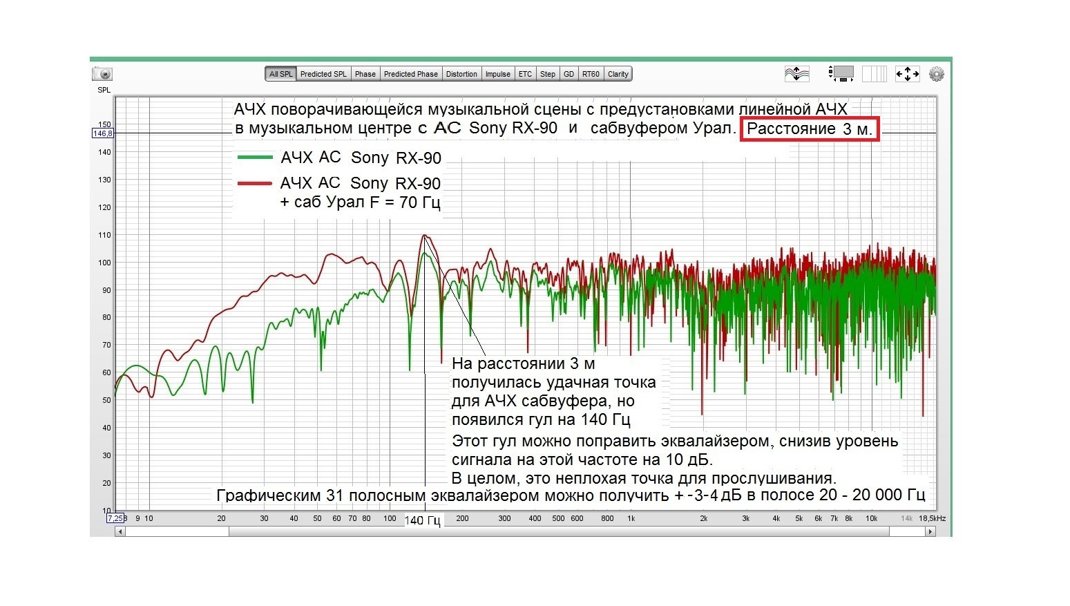

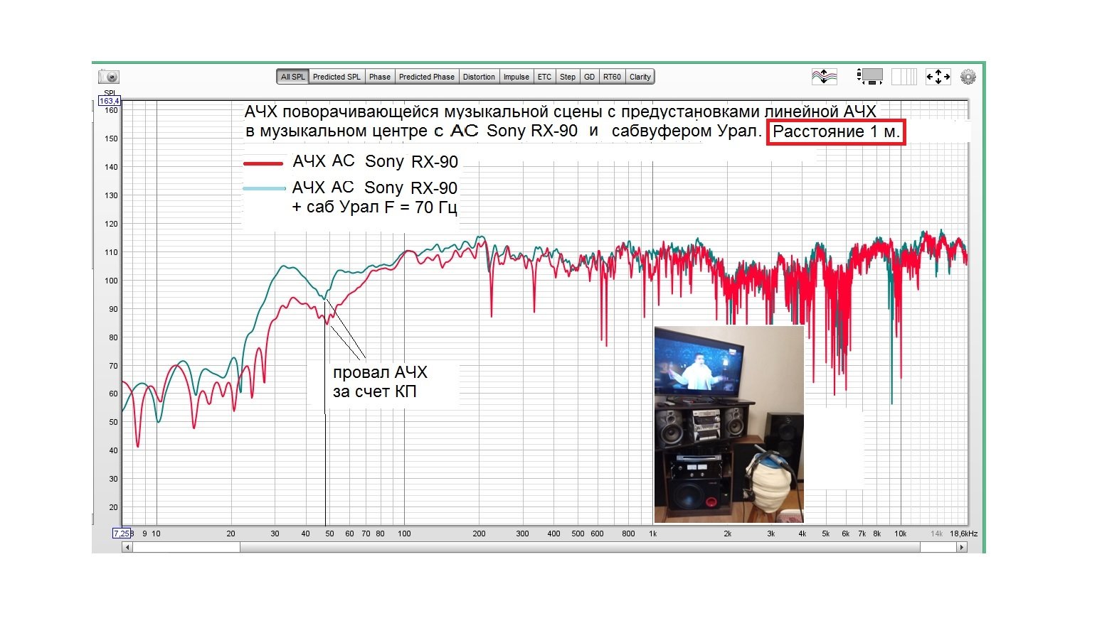

При условии, что у Вас - обычная КДП и расстояние до АС около 3 метров, средний уровень показан зелёной прямой. Ну что же, слесарю - слесарево. Я так слушать не могу.

Очередная мифологизация? Люди оглохли на 10дБ?
Это - не источник, а принятый на веру результат (?) (Интересно, как это отобразилось на продукции для профессионального озвучивания? Думаю, НИКАК.) Источник = исследование, как это было получено. На этом "рисунке" даже сетки нет!
