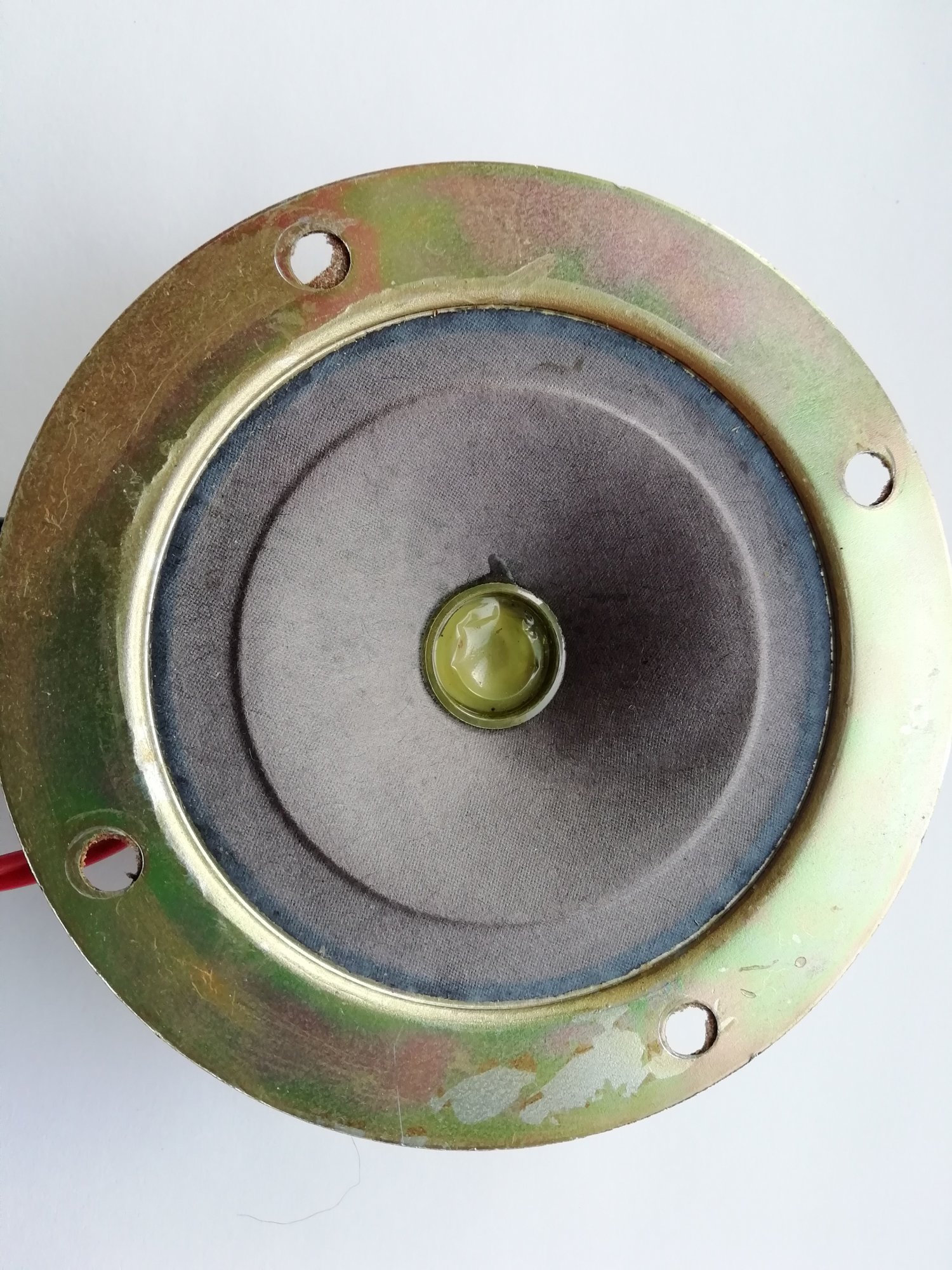

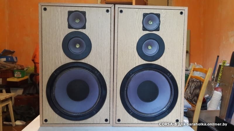

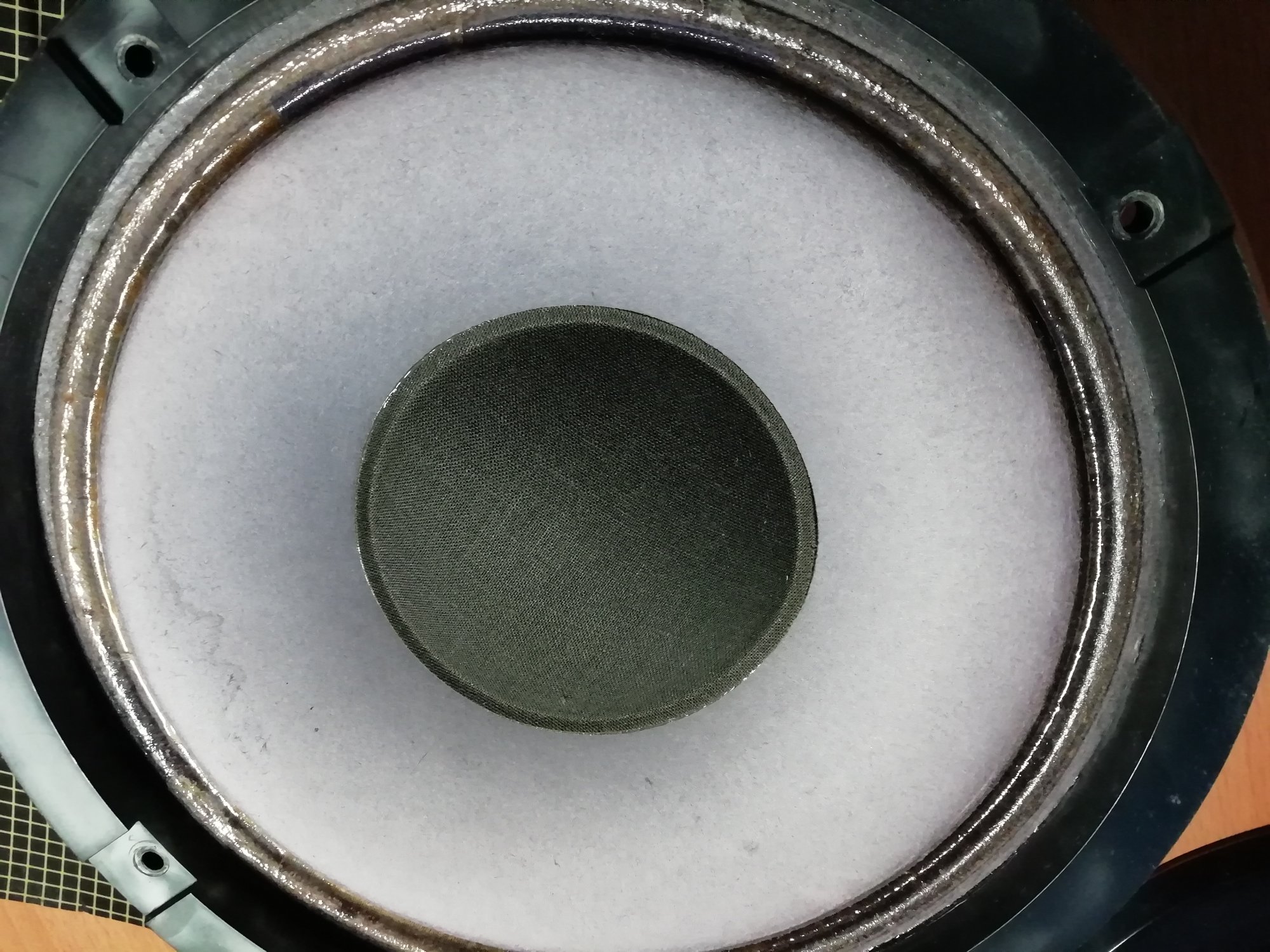

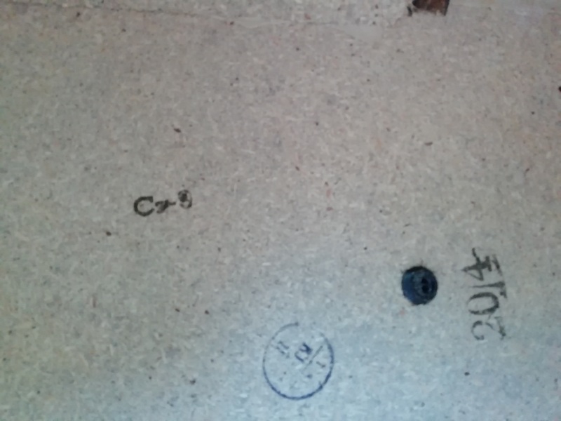

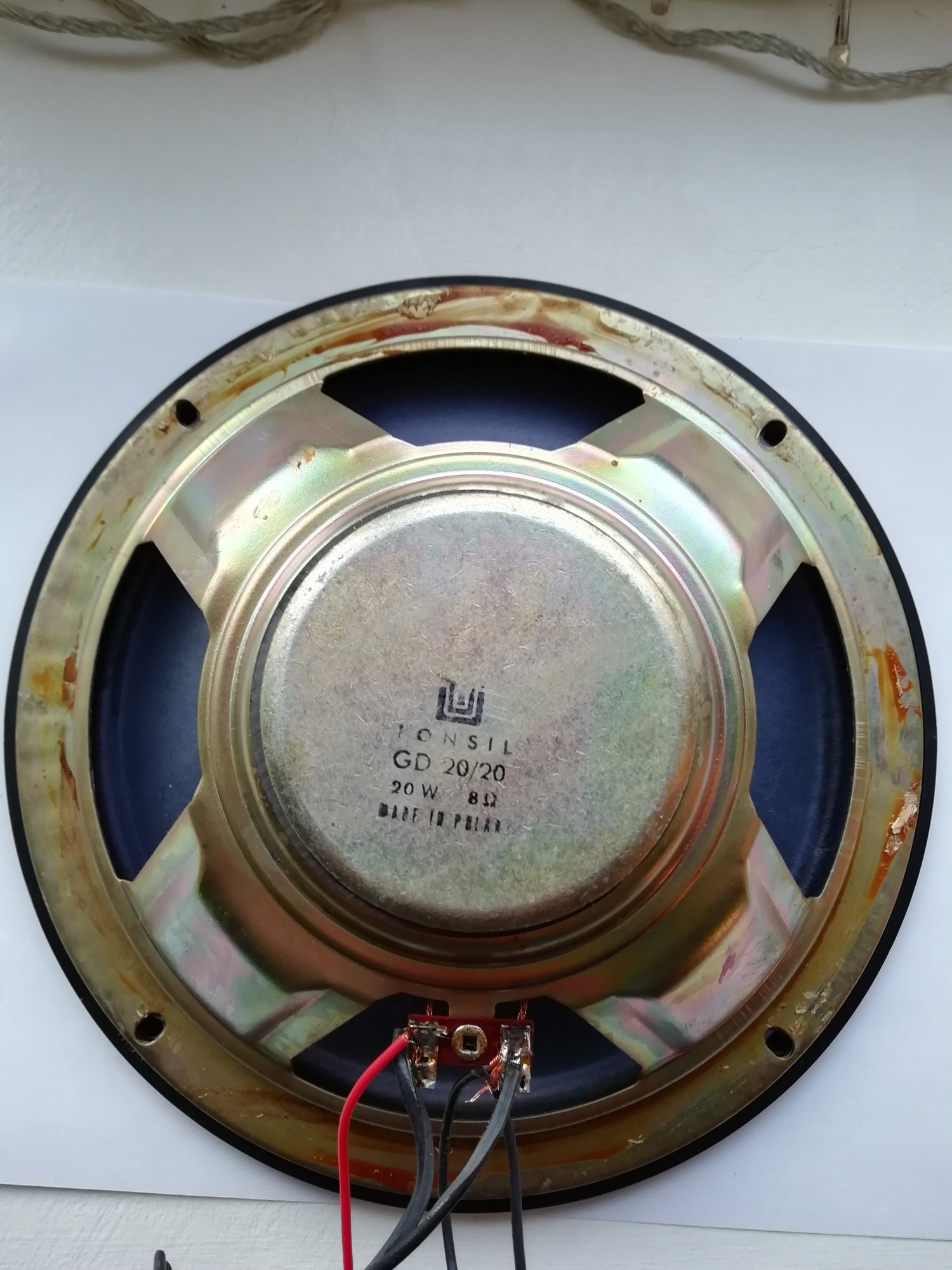

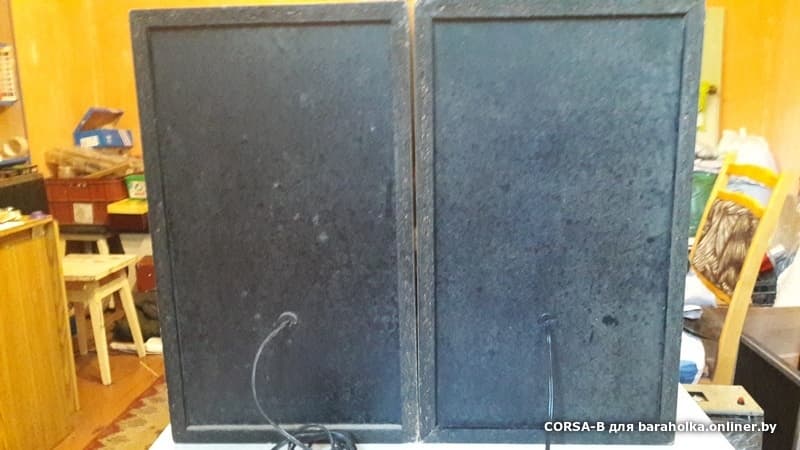

Купил лет десять назад, вот такое чудо,ас под лампу ,по моему какая то UNITRA TONSIL , инфы в сети нет никакой,решил потихоньку привести в порядок , снял динамики, фильтров нет ,стенки голые , наполнитель лежал в клонке ни чем не закреплён(на фото),начали потихоньку рассыхаться. Господа форумчане, у кого будут какие то предполжения по поводу модели и предложения по востоновлению,пропиткие динамика НЧ.Наполнитель был запаян в пакете,за свою жизнь разобрал много АС но такое вижу в первые.Может это самопал, но корпусах есть заводские маркировки,грили были чёрные,былым перетянул сам.

1. набор динамиков роскошный. Корпус класс.
2. Пропитку- из мыслей долой. Преступление.
3. Фильтры сварганим коллективным разумом.
4.Наполнитель- фигня, обычный подкладочный синтепон справится.

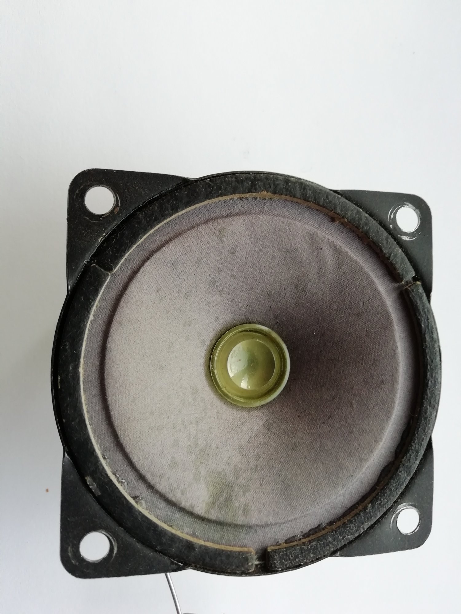

Здравствуйте Александр, весь вопрос в том,что динамики НЧ уже чем то пропитаны,вот думаю наверное лучше оставить как есть и не городить огород с пропиткой.Да счет фильтров на СЧ динамике стоял кондёр 1мф63 вт,а на ВЧ ? затёрто мф 250вт

Подвес живой, пупок тряпочный, незвенящий, это главное. Попробуйте включить динамик через катушку 1, 5 мГн если 4-омный или 2, 2- 2, 7 мГн если 8-омный и послушайте, как звучит. Если без мерзких воплей, красиво и спокойно- большая часть успеха у нас в кармане.

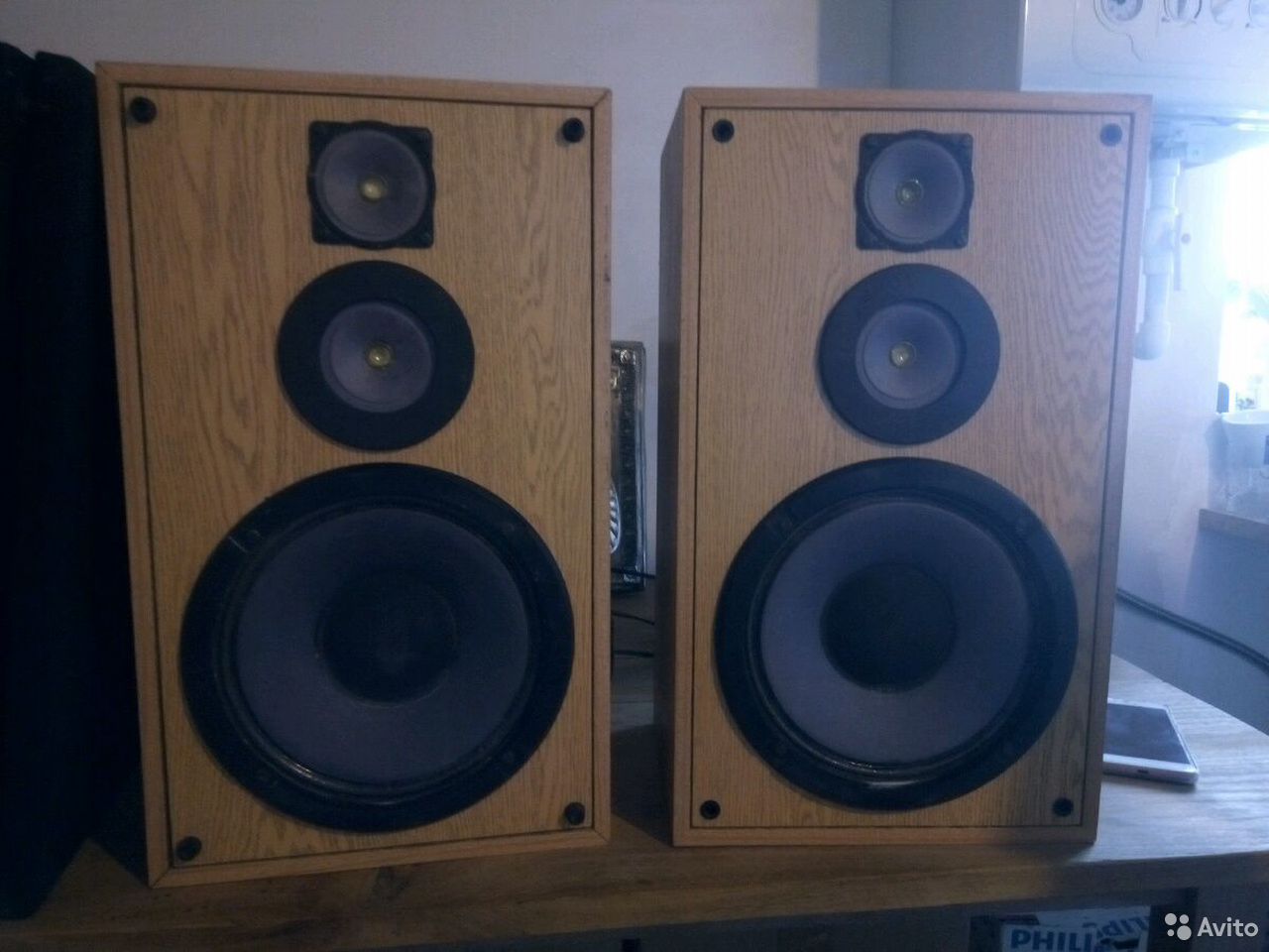

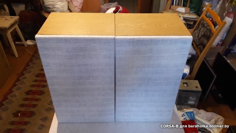

Unitra Tonsil ZG P20/8-062 Винтажная акустика польского производства, закрытый ящик. ШхВхГ: 260х440х210 мм.​

Вот ,что накопал,фильтров там и в помине не было.
ZgP20 / 8-062 - громкоговоритель в закрытом корпусе. В основном он был адаптирован к ресиверу "Зодиак". Комплект состоит из двух твитеров и одного вуфера. Перед твитерами установлены фильтры, самый маленький - 470 нм / 250 В, второй - 1 мкФ / 63 В.,у меня так они и стоят.

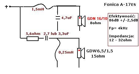

Встречал колонки с подобнм набором "фильтров", лет 15 назад, из пары электролитов на 1 мкф. Звали их гордо JAMO . Не испугался датского происхождения, повозился, свел три полосы, а если правильно, то отключив похабный средник, свел как двухполоску, оставив средник в качестве затычки .
Тут можно применить по минимуму, катушку на нч, 2- 2, 7 мгн, на сч последовательную цепь из 47мкф+ 0,68 мГн и шунт на средник, Ом примерно 20 .Пищалку включить через 2, 7 мкф-3.3 мкф.
Это грубо навскидку, почти от балды. исходя из среднепотолочных данных.

Можно все, но желательно каждый динамик выслушать негромко, что он может, голос услышать. По виду. они должны спокойно и чисто звучать, а значит, фильтры могут получиться несложные, а результат неплохой. заодно сделайте так: средник через полосовой СЧ ф-р 1го порядка, описанный выше, включите через регулятор уровня, переменник Ом на 15-22, накрутив баланс средины на слух.
Тут есть варианты фильтра для колонок Амфитон 50АС 022, моего розлива, можно оттолкнуться от них. Там несложные фильтры, а звук очень неплох.
