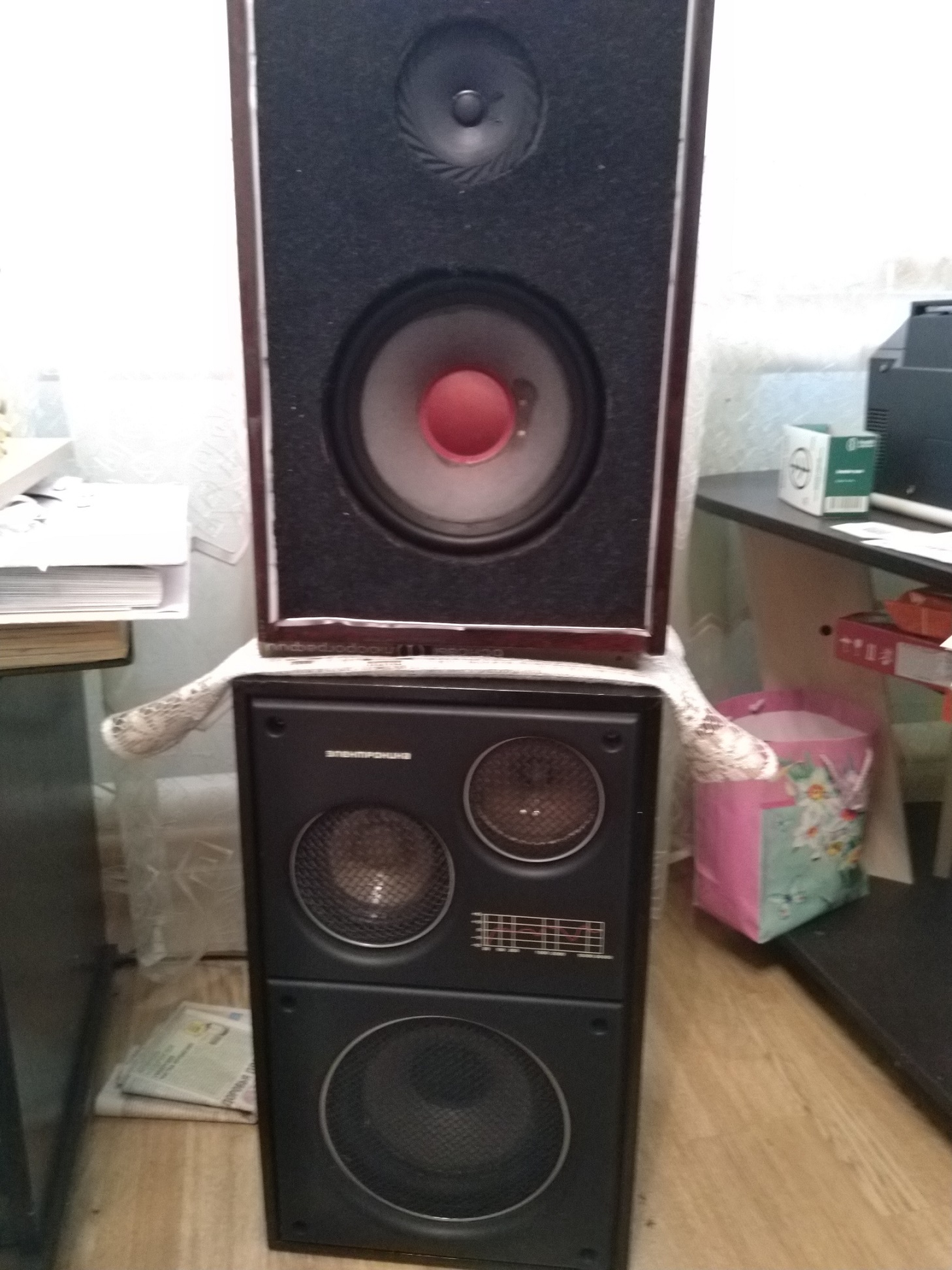

Да судя по повсему ,данная АС на уровне нашего Аккорда.
НЕ обижайте "Аккорд 001". Там стоят 10МАС-1, которые после несложной переделки засунут этот Тонсил за пояс.
Там нижняя граничная частота 63 Гц, а в этой Тонсил 60 Гц - это резонансная частота динамика. Переделанный 10 МАС (с ПАС и ШП в роли СЧ-ВЧ) играет от 50 до 18 000 Гц.
Так вот, на втором фото верхняя АС (10МАС) переиграл нижнюю 3-х полоску.
А на первом фото самодельная АС с динамиком 10ГД30Е и считающийся отстойным доработанный ШП динамик 3ГДШ7-4. И тоже товарищ доволен. Дешево и сердито.
Смысл переделки в словах одного американского инженера, который, взяв за ремонт лампового компьютера 10 тыс баксов (давно это было), починил компьютер, ударив в определенное место по корпусу.
На естественный вопрос: "И это стоит 10 тысяч?" - резонно ответил: "Нет за удар я беру 1 доллар, а остальное за место куда нужно было ударить".

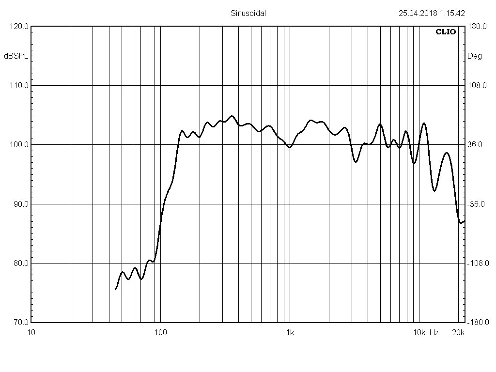

Уже и накладки есть в продаже, а я пилил их вручную( Ну да ладно, менять проще, на одном уже купол помялся.
Динамики не скажу что хорошие, завал у них по ВЧ, по типу как у 10 ГИ, только у 10 ГИ вне оси, а здесь на оси завал. На АЧХ даже видно. Но из-за этого звучание не утомляет.
