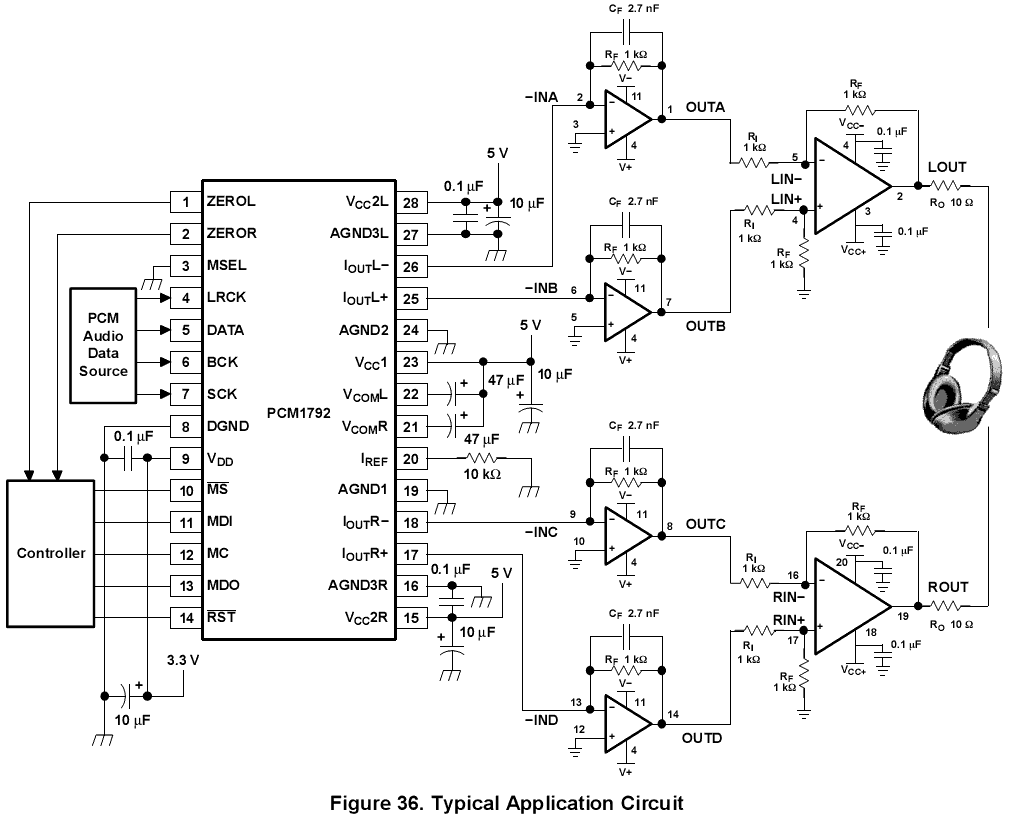

глядим на схему в даташите .
правильно ли разведены входа -выхода опера перед 6120 ? всмысле их полярность
есть задача собрать ушник с балансным входом , вот и маюсь
28,091
13,445
опер на 4134 он же фнч, инвертирующий, одинаково меняет фазировку выходов ЦАП на обратную, а выходной ушной ИНВЕРТИРУЮЩИЙ диф усилитель крутит фазу еще раз, суммируя все на выходе как положено.В итоге сигнал суммируется в той же фазе, что с выходов цапа.

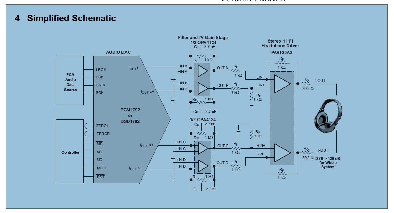

у меня вопрос почему у левого опера полярность входа выхода одна , а у правого другая ?

как понимаю правильная разводка тут ?
вроде ошибок не вижу ???или чего то не вижу ?
28,091
13,445
Здесь правильно. А в серой схеме через жопу нарисовано, обвеска нижнего опера
+in C соединен с выходом С , что против правила, ООС крутанулась на ПОС , усилитель стал триггером.
PG
3 Дек 2019
1,124
568
ПэЖэ
вот что интересно , через жопу -это официальный даташит техаса с инструментами
28,091
13,445
Схема с поста 15 нарисована понятной кому угодно. А серая- сэкономили бть на +- , словами написали, запутали напрочь сами себя и других. Типа. кому надо, разберется.
По норме- у счетверенного опера все сигнальные входы -ИНВЕРТИРУЮЩИЕ, неинвертирующие сидят в землю. И вдруг с ниххх один из входов(С) крутанули наоборот.
