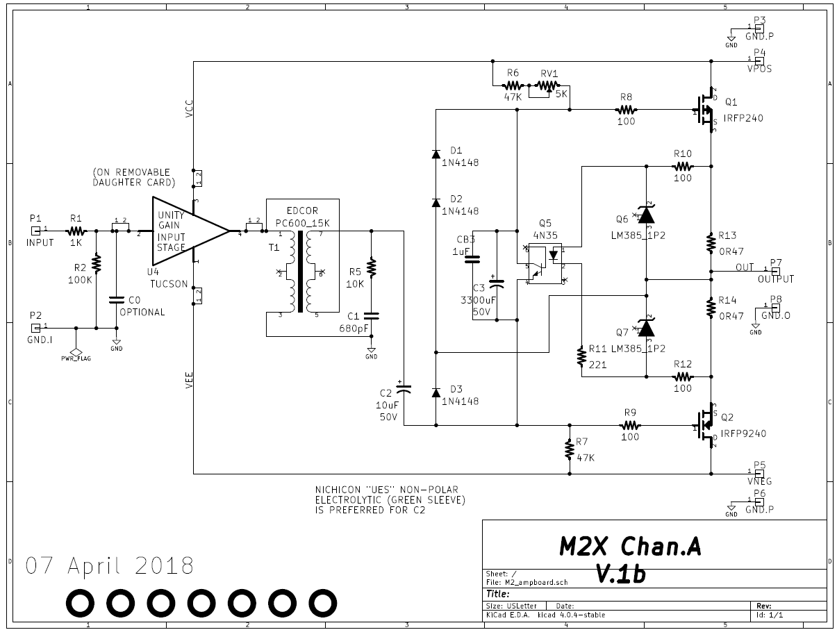

Василий! Могу я воспользоваться случаем и спросить. У Нельсона Пасса в его самоделках в УМЗЧ перед оконечным каскадом на полевиках стоит трансформатор, размером на глаз как спичечный коробок, марку он написал, но это ламповый типовой выходной ТВЗ для сопротивления 600 ом / 15 кОм.
Они есть в продаже, но очень дороги, а пишут что намотаны внавал и даже без межобмоточной изоляции. Говорят что там хорошее железо (но его очень мало).
Как Вы считаете, легко ли его заменить другим, пусть размером побольше для компенсации железа? Как его расчитать? Мысль Пасса интересная - входное сопротивление каскада на полевиках высокое, значит ставим вместо усилителя =30 раз трансформатор.
Причем там две обмотки без отводов. Мощность смешная и якобы это звучит.
Идеи Пасса просто потрясают. Использовать оптрон для стабилизации тока полевых транзисторов, ну мне это точно в голову не пришло бы.
Усилитель напряжения-трансформатор вместо каскада с миллионным усилением за счёт глубочайшей ООС режущей его до 20...30 это тоже нечто.
Напялив очки, зазырил, что 15 кОм трансформатора (включённого весьма ракообразно! 🤓 – тут можно и автотрансформатор намотать) нагружены на два резистора по 47 кОм в параллель, то есть 23,5 кОм. Я бы хотел затворы полевиков питать (звуком) от низкоомического источника, чтобы быстро-быстро перезаряжать входные ёмкости ИЭРЭФов. И плохо то, что не увидел я наличие обратной связи. Так и хочется возопить: "Что это?!"😭
А вот за применение "оптрония" для регулирования смещения ролевиков – снимаю шляпу с плюмажем с тыквы!

И как мне узнать: есть к примеру небольшой типовой трансформатор ~220/12 В это грубо 1:20 насколько он годится, как определить нужную индуктивность обмотки на "600 ом".
Я не знаю какова она у EDCOR PC600.
нагружен на 23,5 кОм. Я бы хотел затворы полевиков питать (звуком) от низкоомического источника, чтобы быстро-быстро перезаряжать входные ёмкости
Не согласен. Эти резисторы только для смещения, а ток идёт на затворы напрямую (антизвонные 100 ом не считаем). Пасс таких ошибок не делает.
Это сильная сторона Пасса. Он по максимуму использует самые разные полевые транзисторы для звука, а биполярные у него вспомогательные, звук через них не идёт. И могу утверждать что 240 и 9240 звучат в классе А хорошо, и без всяких латералов.
Нет обратной связи - ещё один козырь Пасса, он не гонится за фантомными миллионными долями в мриях симулянтов. Искажения у него сотые-десятые доли процента, но "ламповые" с максимальной второй гармоникой.
Отсутствие глубокой обратной связи - отсутствие всяких дрожательных процессов и транзисторных искажений. Звучит хорошо - вот что главное.
Да, я был поражён и решил что надо проверить. Оптроны самые простые и дешёвые, есть в продаже. Полевики он применяет разные, поэтому можно попробовать другие.
Раньше он делал стабилизацию с биполярными транзисторами, но видимо он их не любит.
Дело в том, что звуковой сигнал "не знает" где затворы, а где резисторы смещения – всё они по переменному току включены для выходного сопротивления трансформатора параллельно. Кроме того, 15 кОм и 23,5 кОм в параллель будут уже 9,16 кОм, что хорошо согласуется с резистором 10 кОм, который "висит" (вместе с конденсатором) на выходе трансформатора. Чтобы избежать "транзисторных искажений", ООС тоже надо вводить, но уже через другой (понижающий) слаботочный трансформатор, включëнный параллельно нагрузке, тогда мы наберём только трансформаторные искажения (как в ламповидных УНЧ) . В качестве первого трансформатора можно применить согласующий трансформатор от дисковых телефонов, перемотав его по указаниям Нельсона.
Вот именно и нагрузка со стороны резисторов будет ничтожная. А для перезарядки затворов трансформатора хватит.
А Пасс-то не знает _hm_ и искажения измерял в зависимости от нагрузки и частоты просто так.

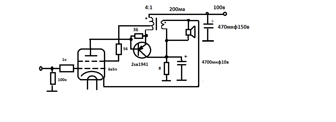

зачем так?вот сюда трансформатор на много проще
