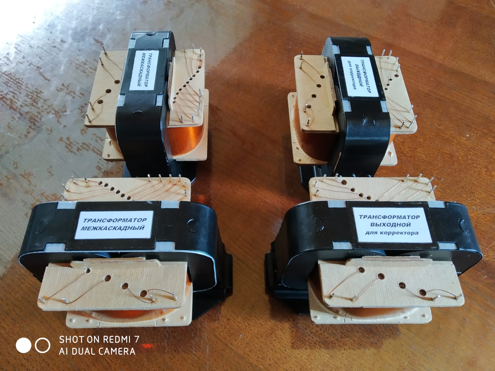

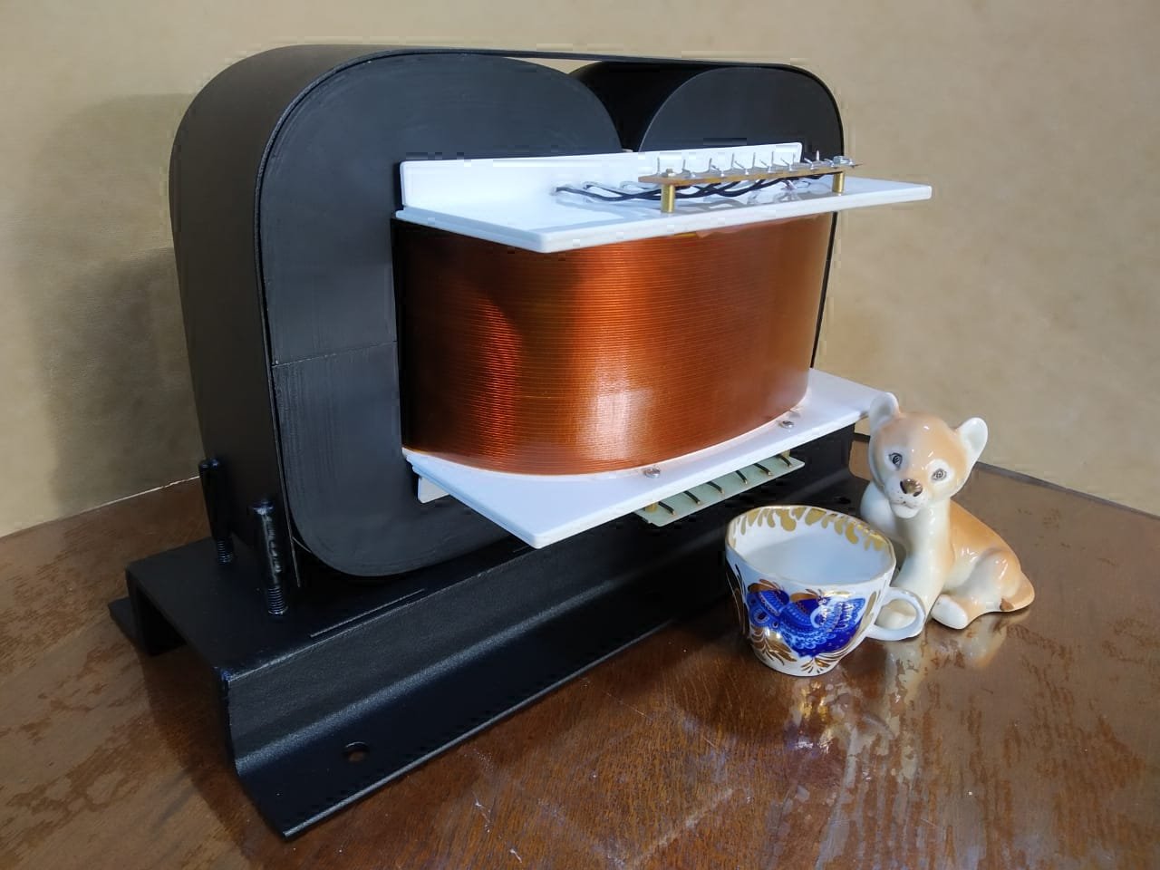

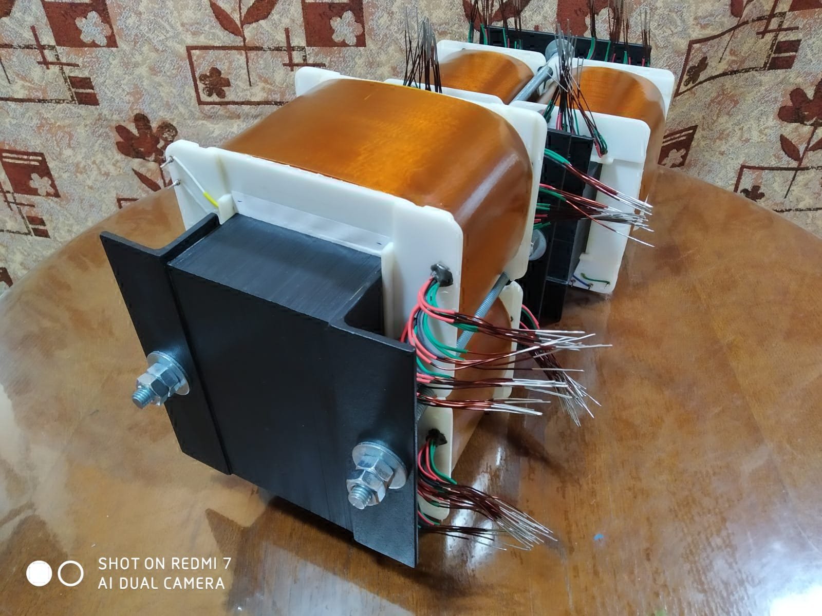

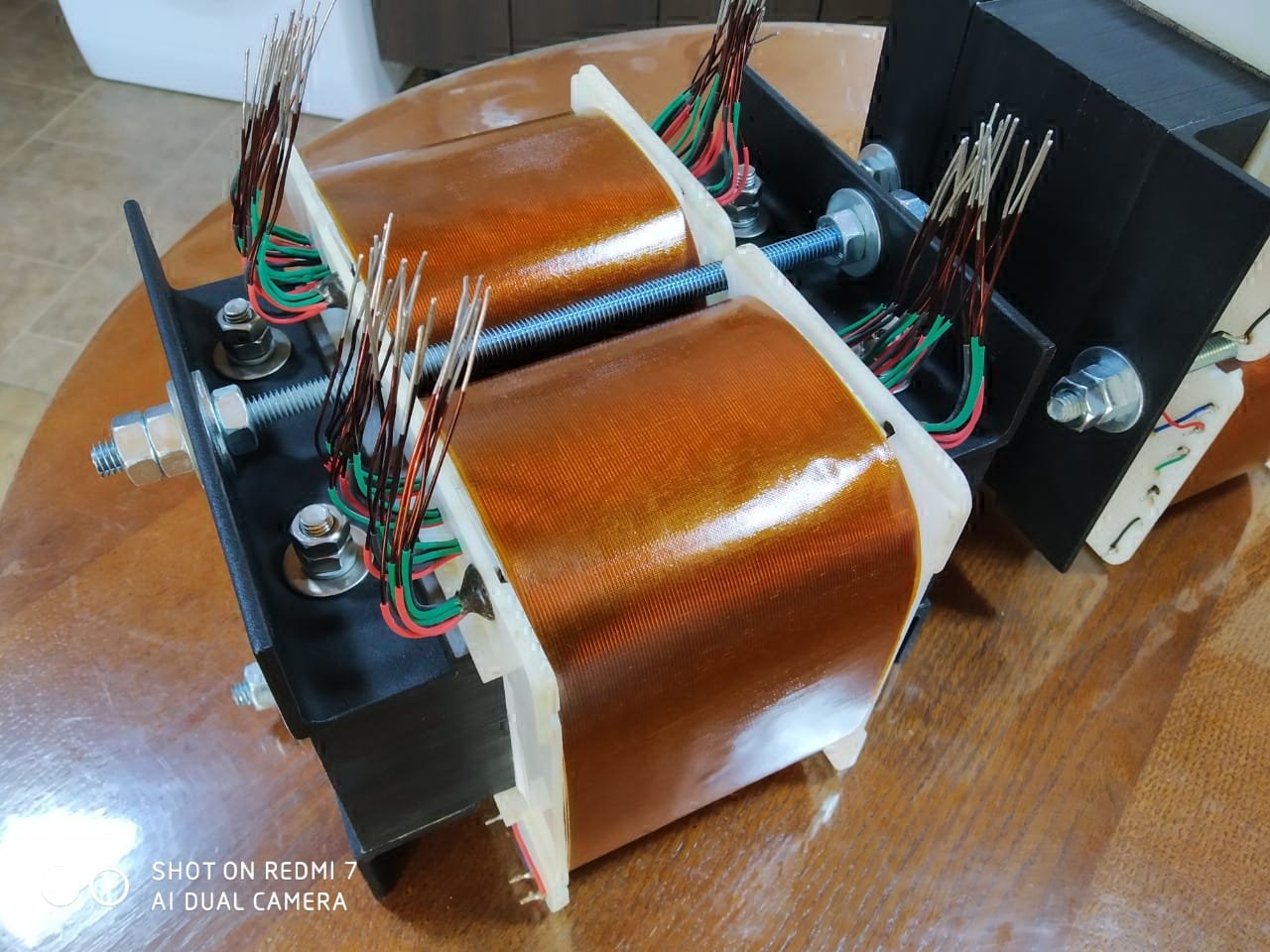

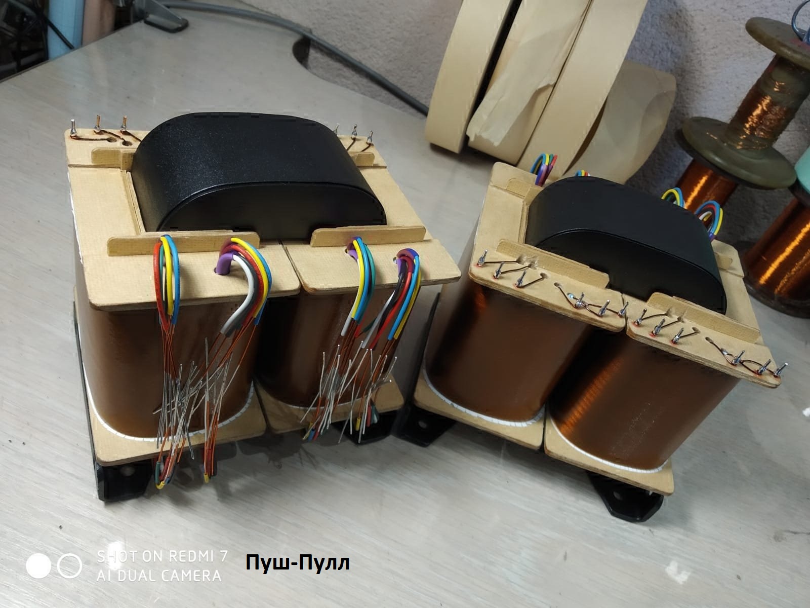

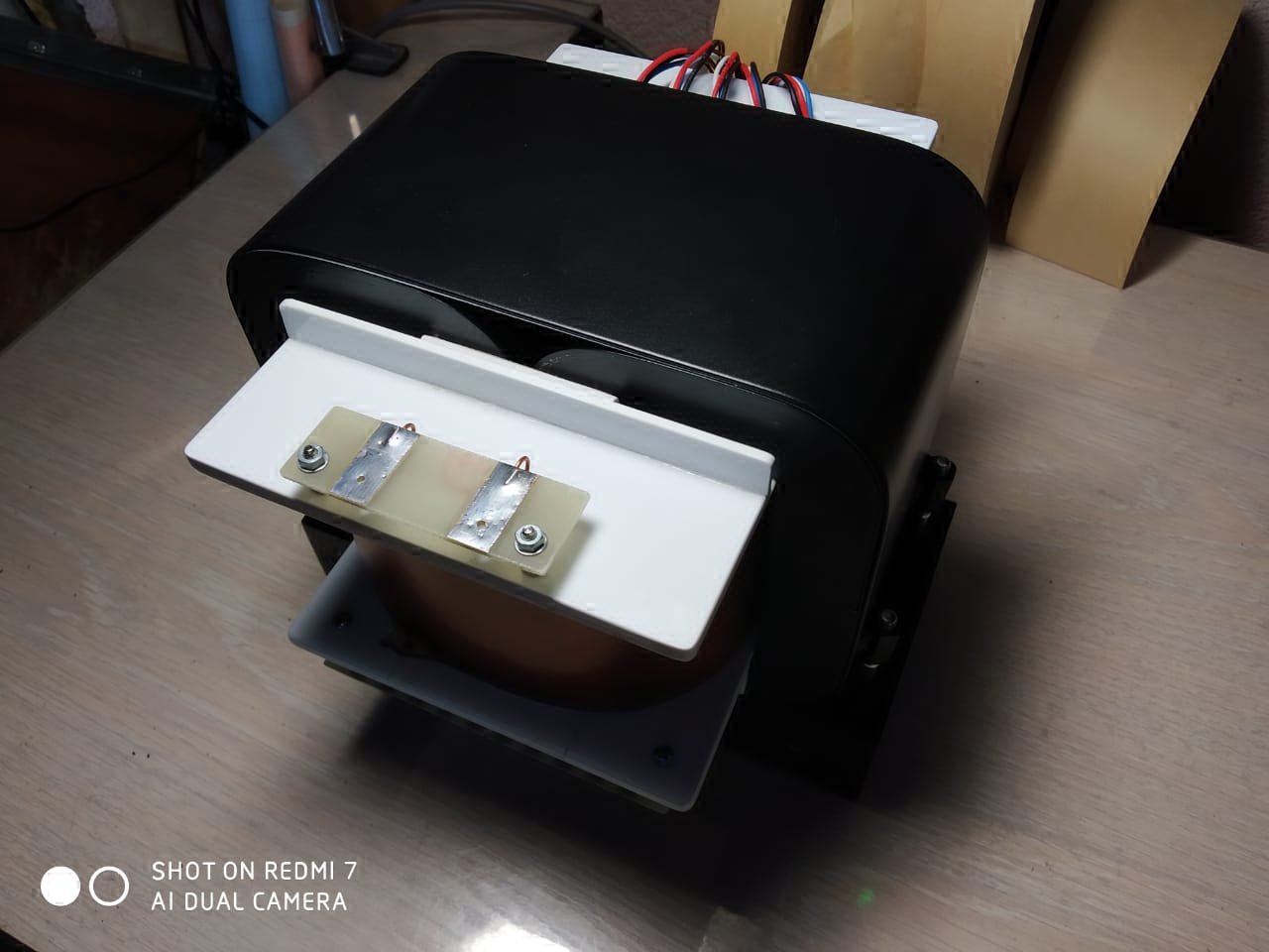

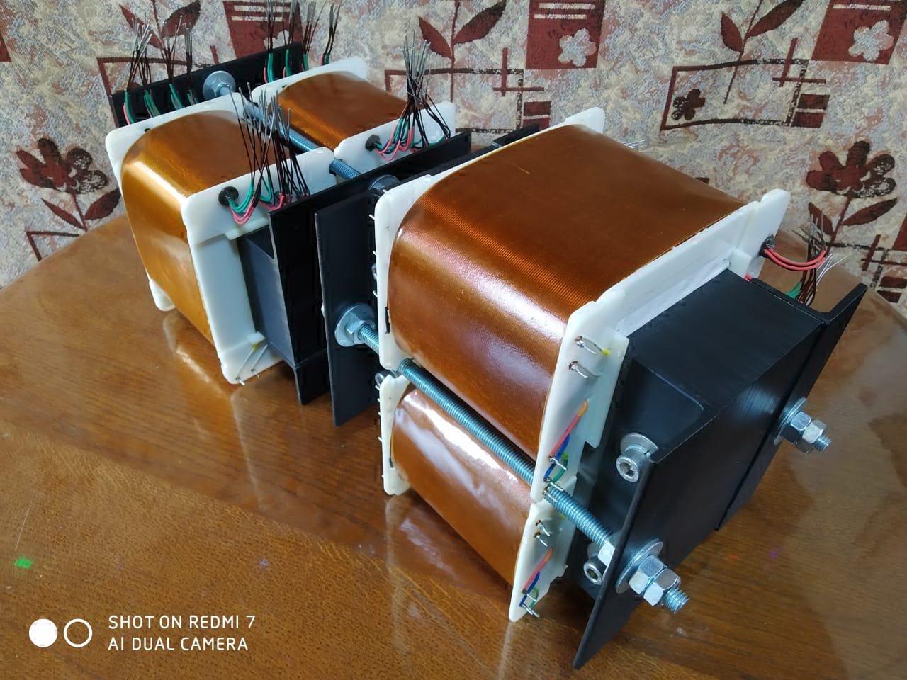

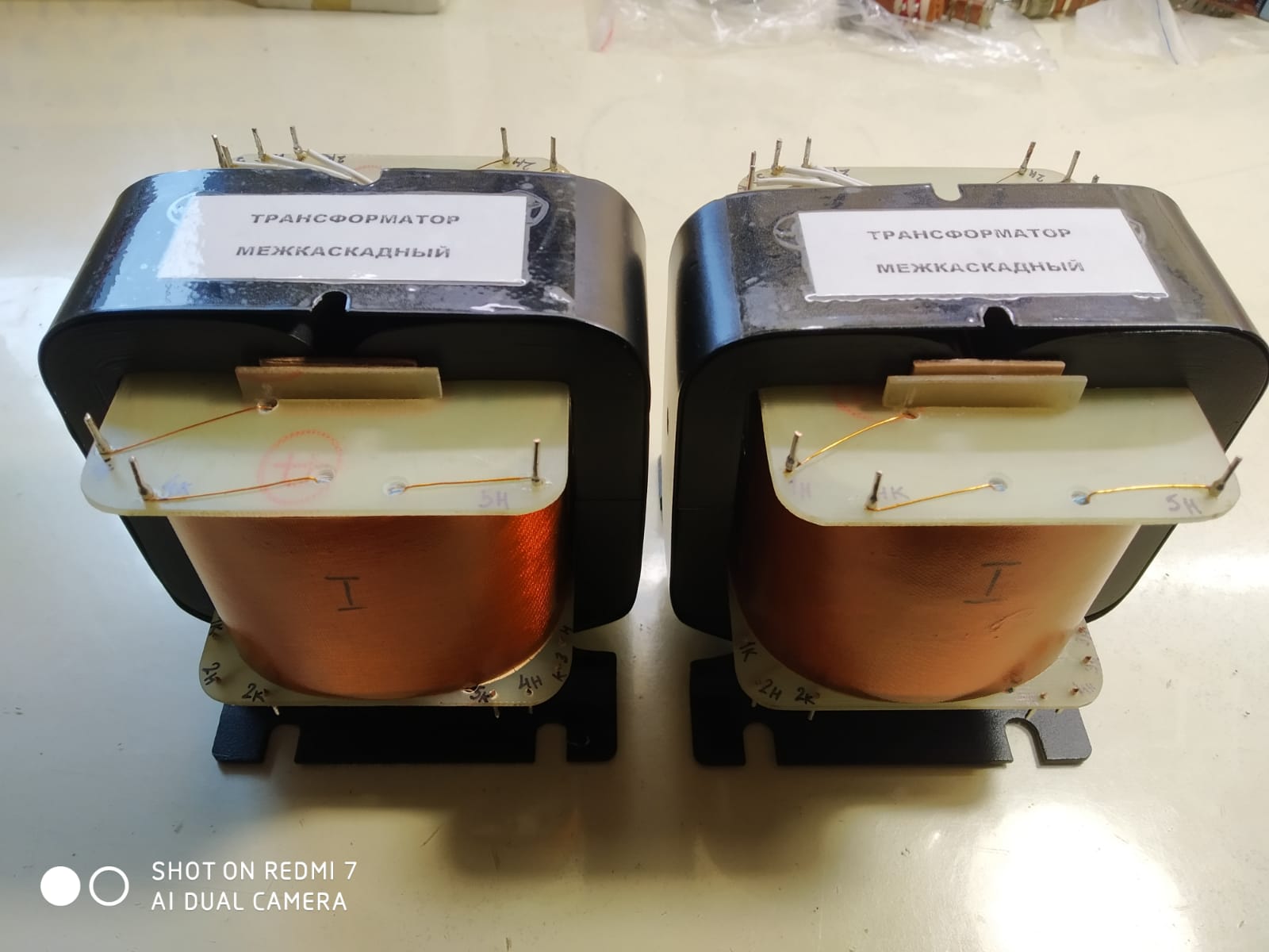

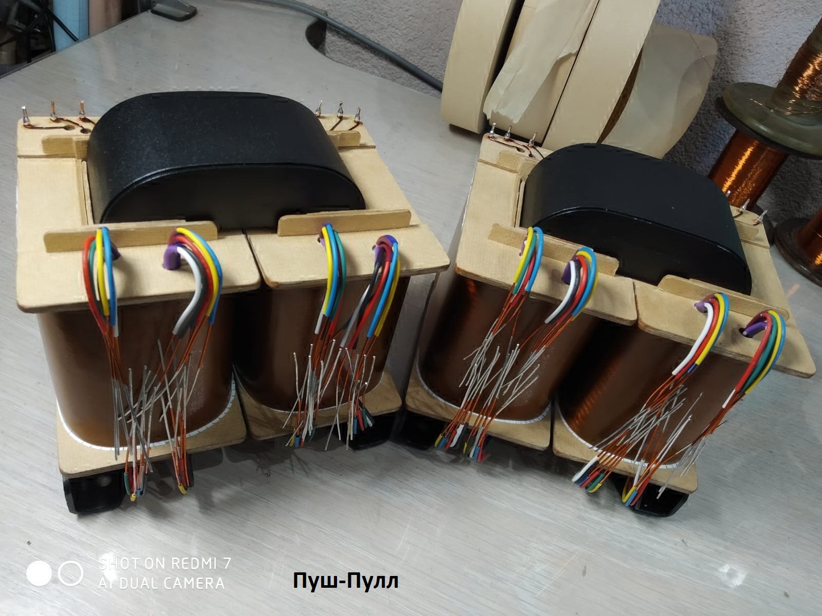

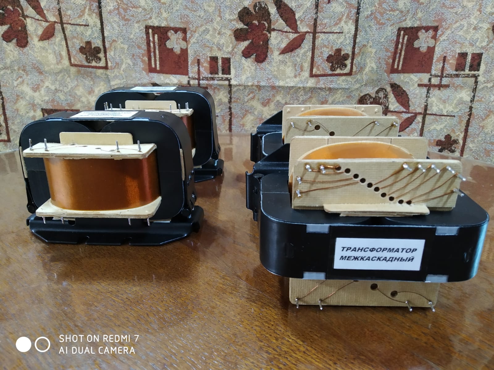

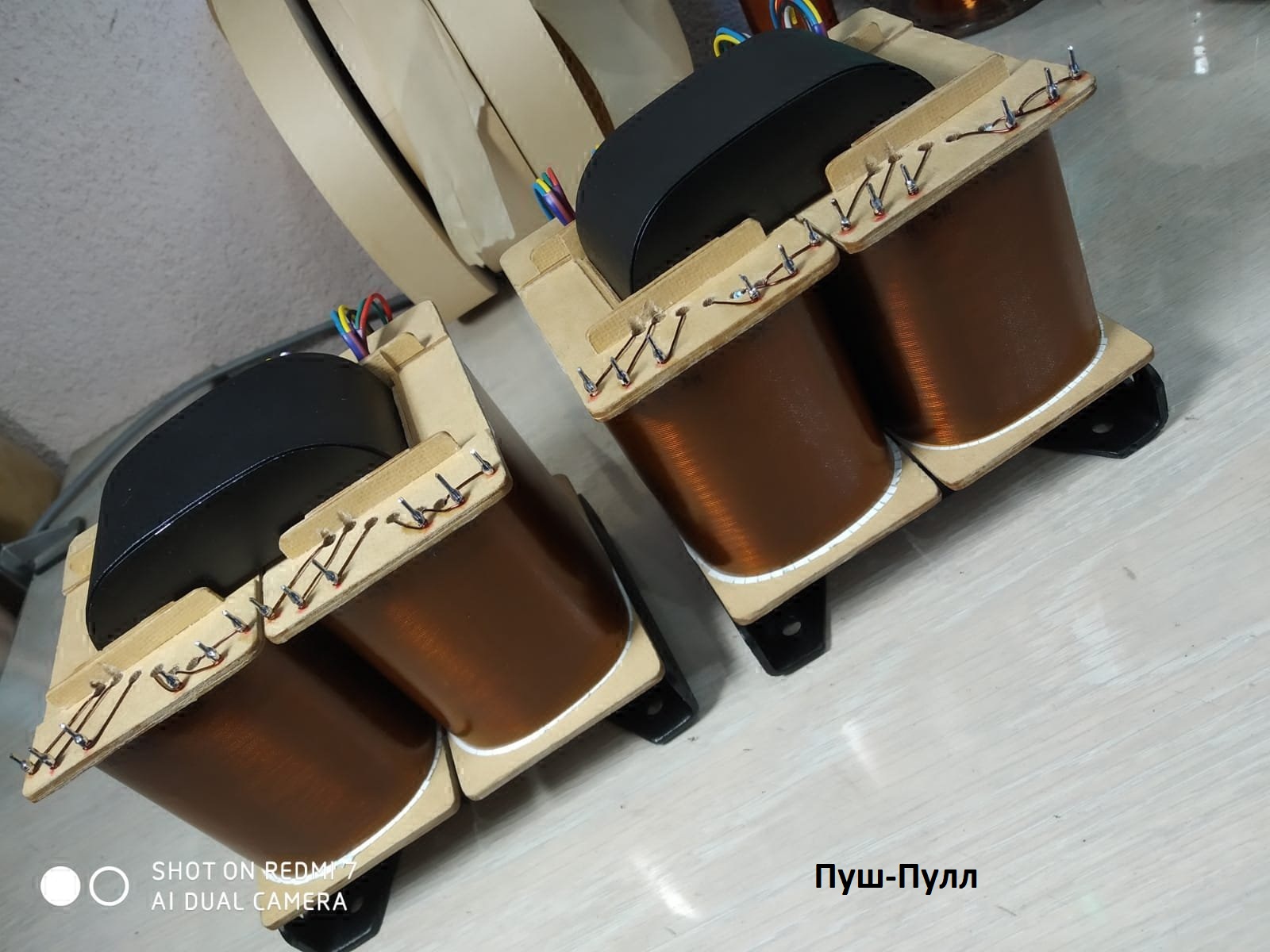

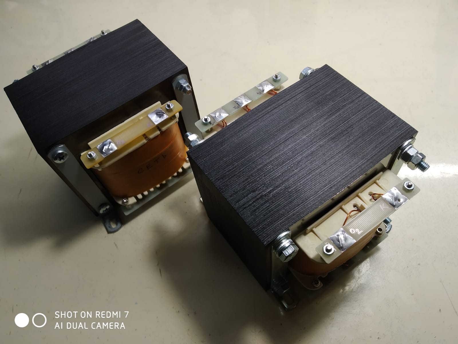

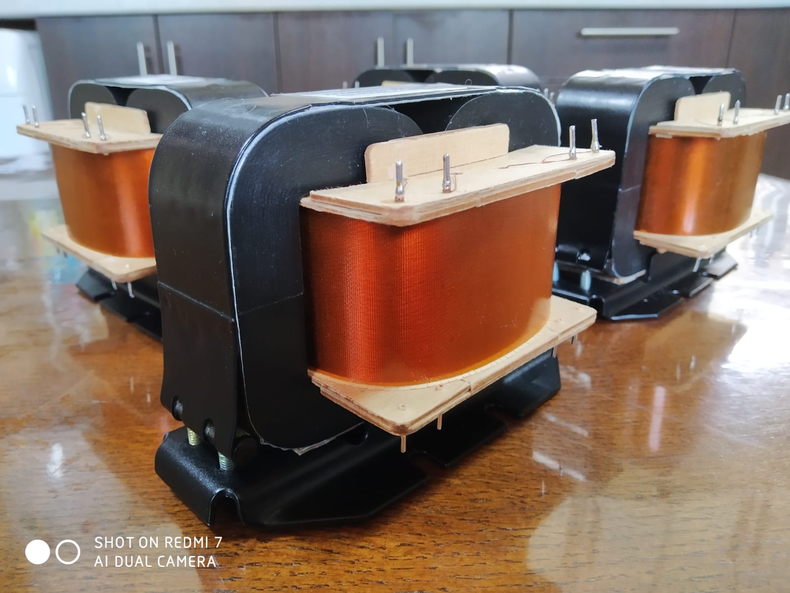

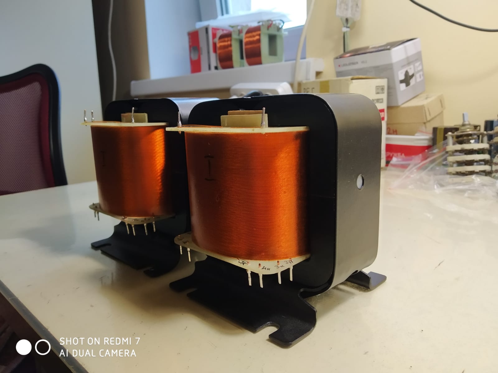

Заметил , что Александр никак не может себе подобрать-купить трансформатор,пообщался сегодня с Алексеем,ну он и показал мне некоторые плоды трудов своих.

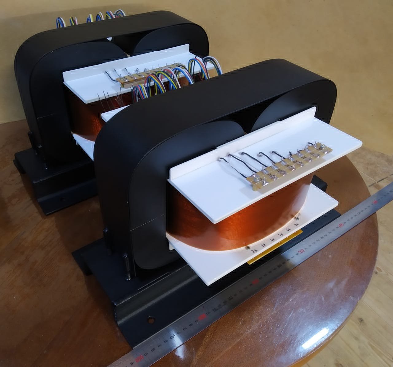

Для Пуш-Пулла я подписал,а то путаются фотки.Хотя и гружу в нужном мне порядке.
Остальные от 20 до 55кг весом и на разные мощности.Выходные все.
Дим,более подходящей темы не нашёл.
Марки стали используемой
От 0,08 мм до 0,35 мм на звуковых и от 0,35 до 0,5 мм на силовых трансформаторах.
Наши Э320, Э330А, Э350, Э360, Э43, Э46, NV30S-120
Импорт М4, М6, М111-35 N2
Возможна марка стали и на заказ.
А так же если есть уже готовый транс,пластины,но не устраивает намотка или ещё что то,можно перемотать на железе заказчика.Но как правило в наличии небольшие трансы стандартного размера всегда есть почти.
Огромных размеров(были и на 100кг) ,на заказ и под очередь.К стандартным - негабаритным это не относится.
Пишите в личку,дам почту Алексея.
Побуду пресс-секретарём.
П.С. Александру Бокарёву, Привет!
Так же не плохо бы сделать темы тем мастерам,которые тоже что то делают,например Василию с его ТОРами.
Да и мастерам ламповикам с примерами.

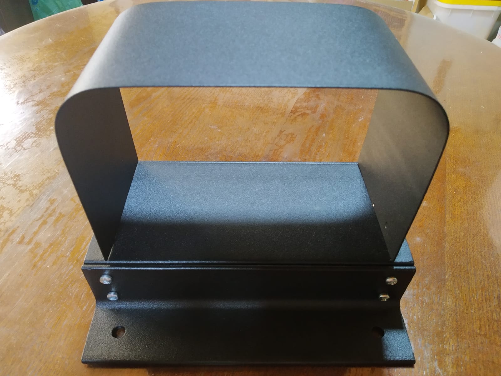

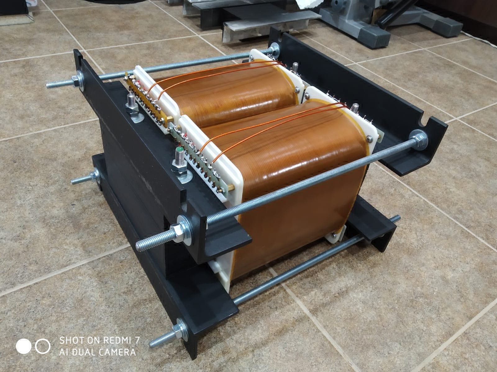

На последнем фото крепеж для крупного транса весом 20 кг, 10-й швеллер основание и 50-й уголок крепежные лапы.

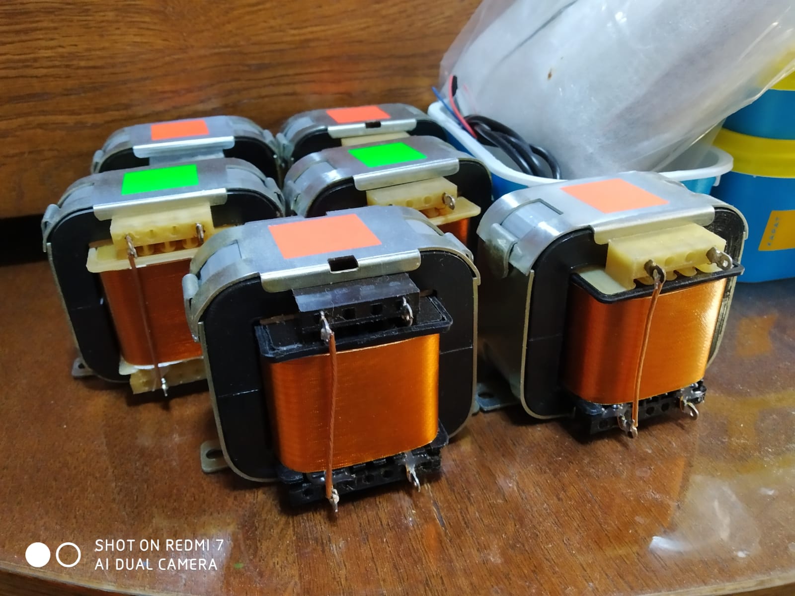

Это к Алексею, но тут американское железо, Альфакор.

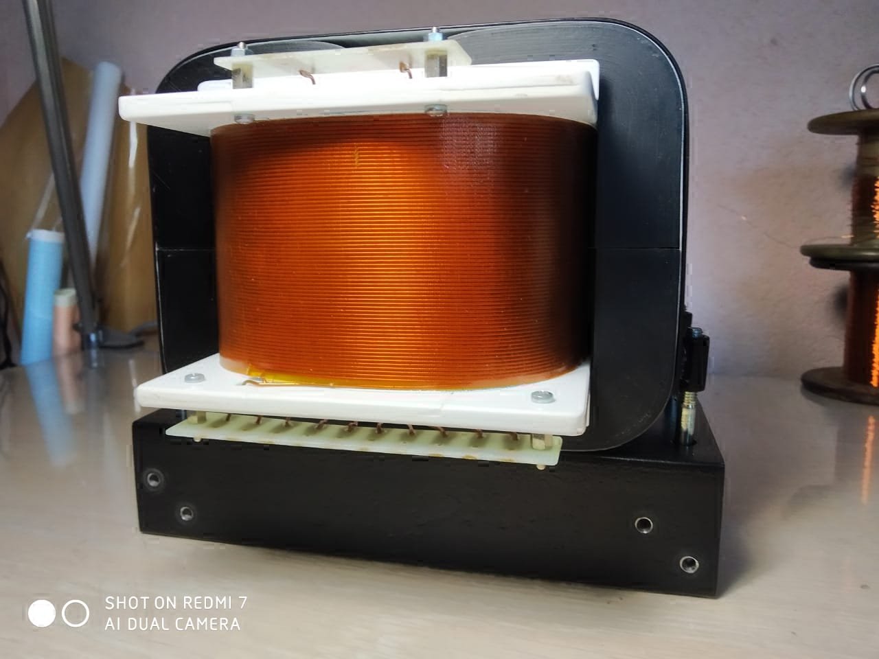

Примерно 160 Вт габаритом, небольшие. Уж не могу, стоят в корпусе.

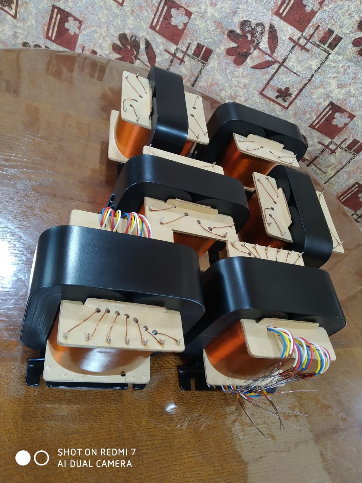

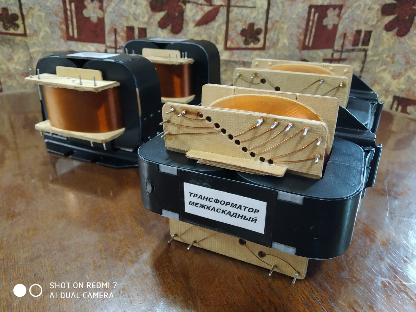

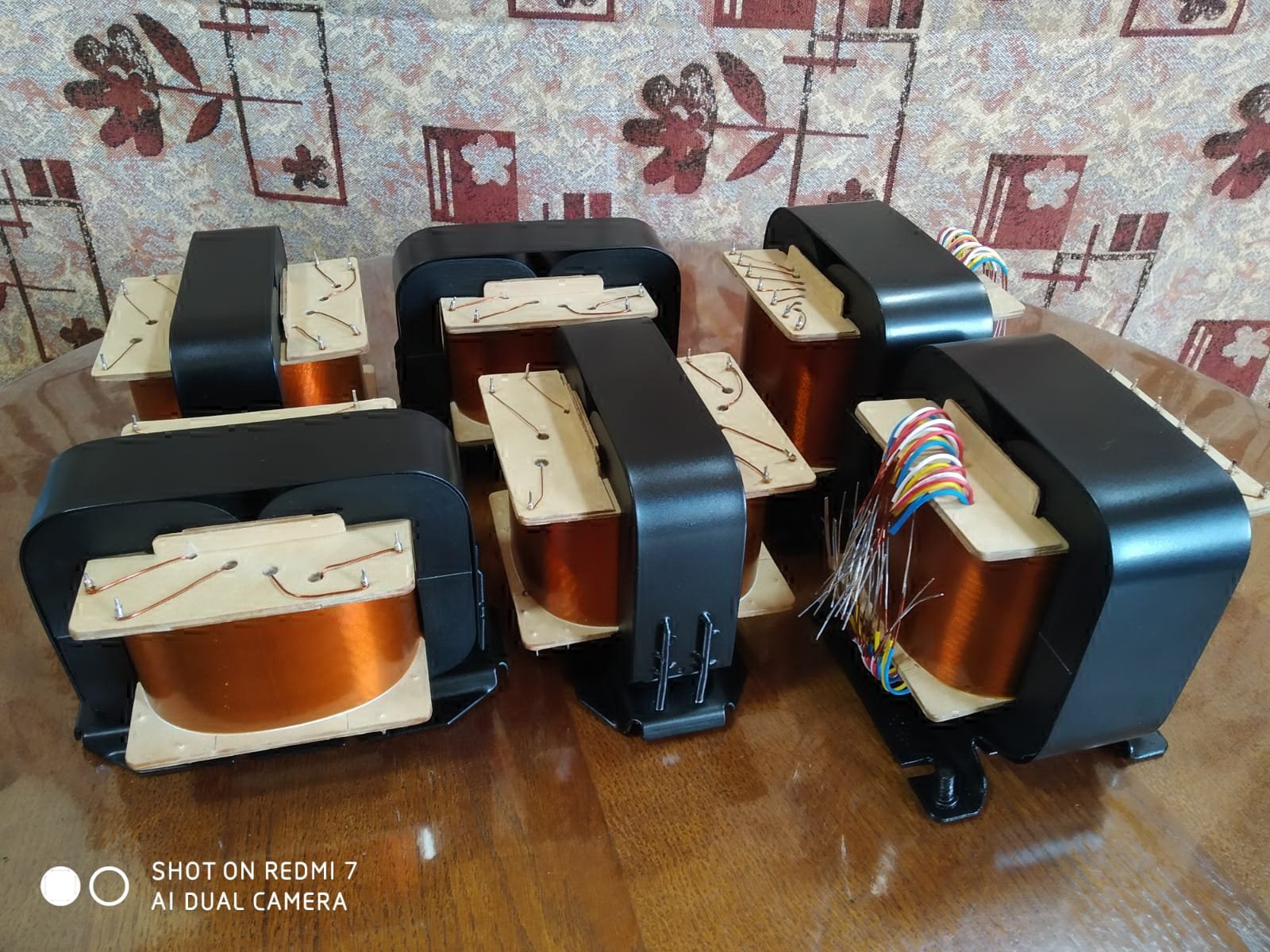

Ещё немного фото работ Алексей прислал.
001.jpeg002.jpeg003.jpeg004.jpeg005.jpeg006.jpeg008.jpeg009.jpeg010.jpeg011.jpeg007.jpeg

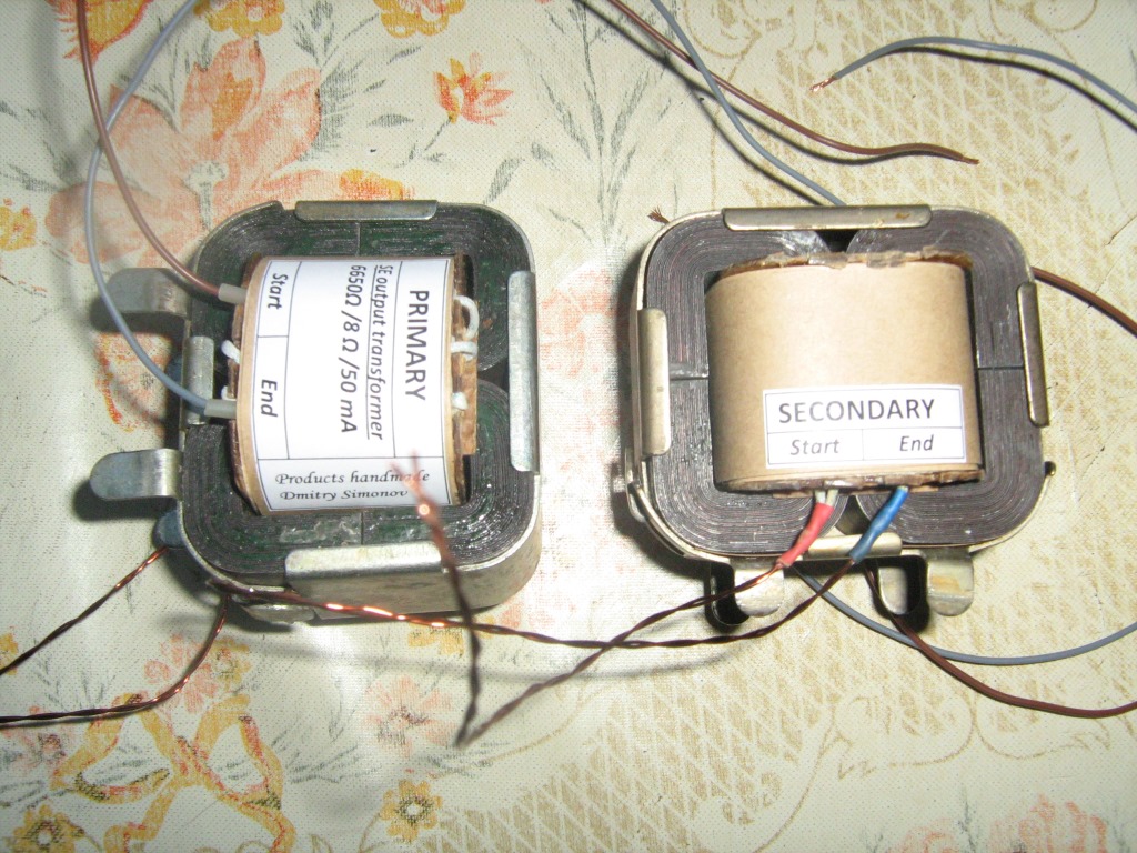

Еще двоих знаю, Дим Димыч с Новосибирской обл, и Дмитрий Симонов из Кирова

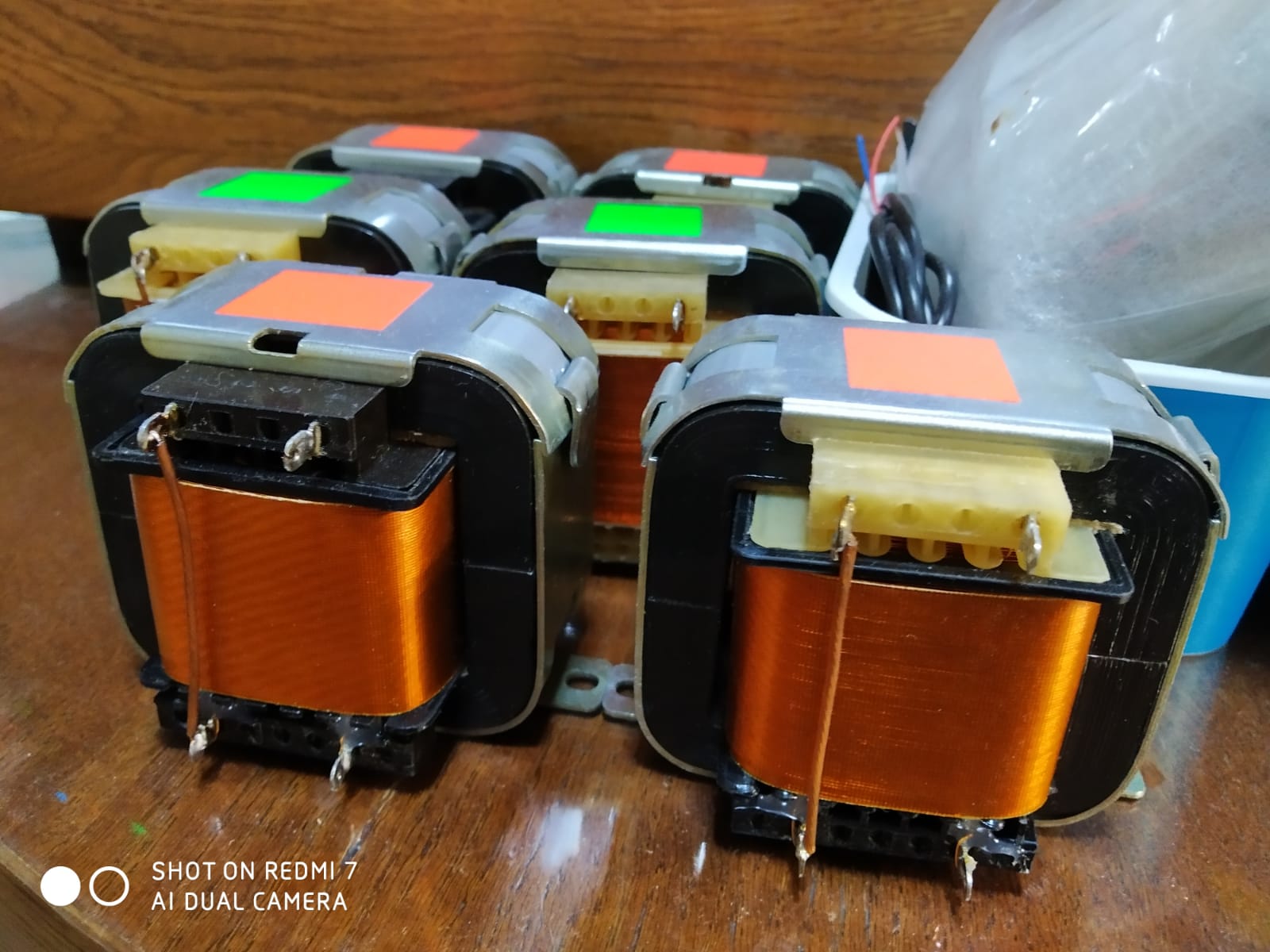

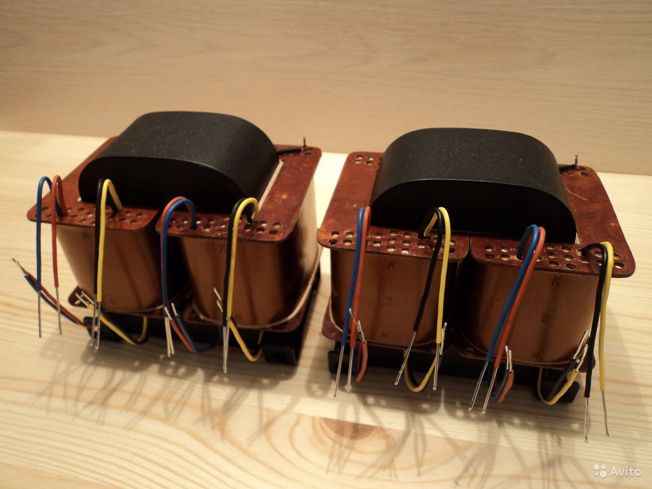

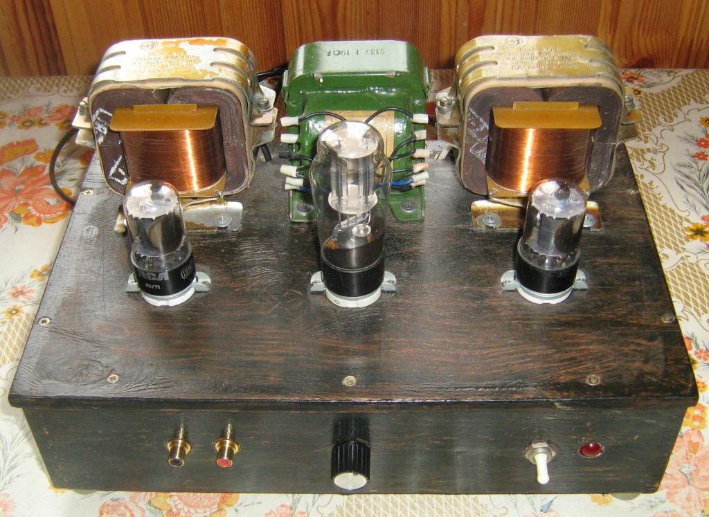

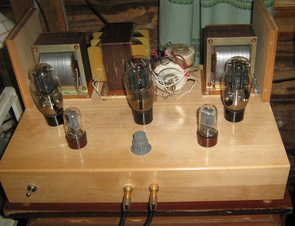

Для 13ЕМ7, 6С4С от Дим Димыча, и ТВЗ от Маяка, Снежети Ш19*33, К=27,5 от Димы Симонова
    268.8 KB · Просмотры: 367
    216.3 KB · Просмотры: 358
    276.4 KB · Просмотры: 368
