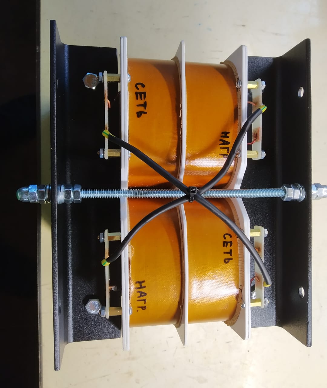

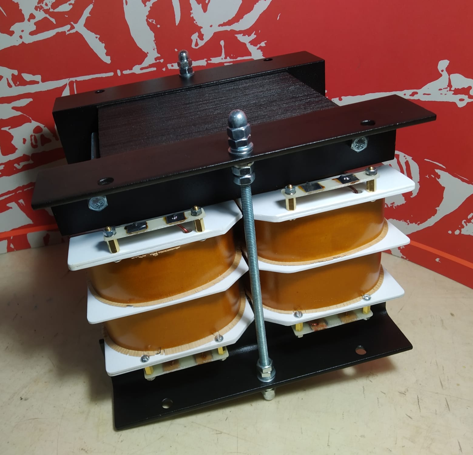

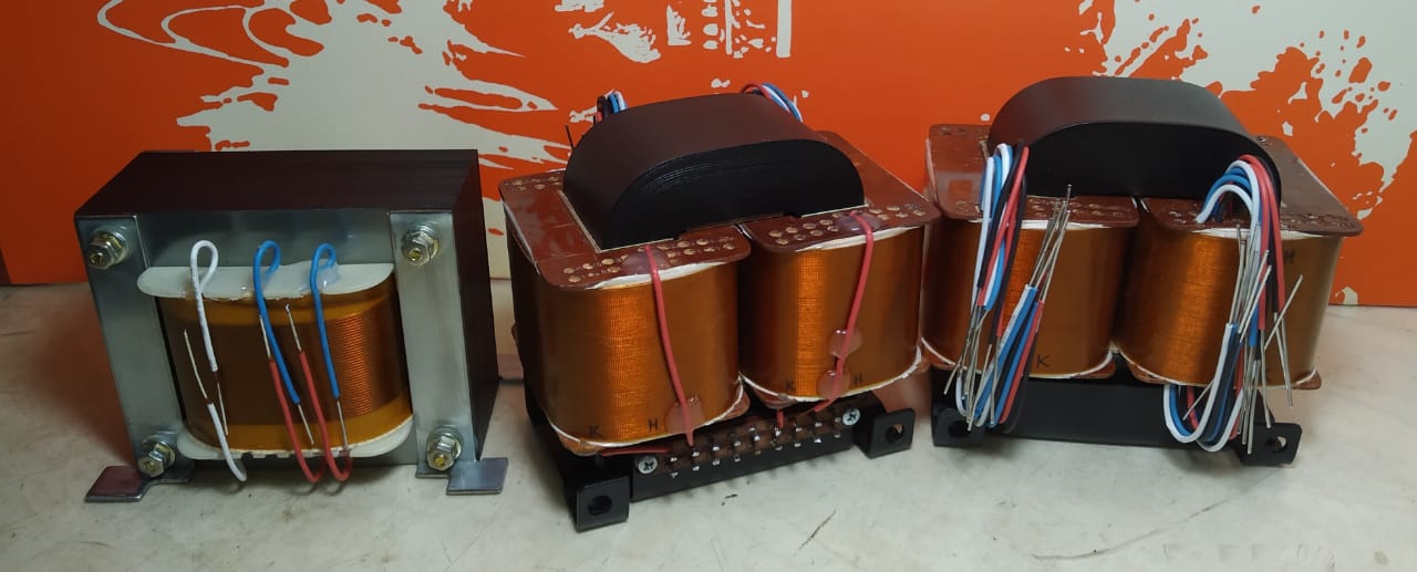

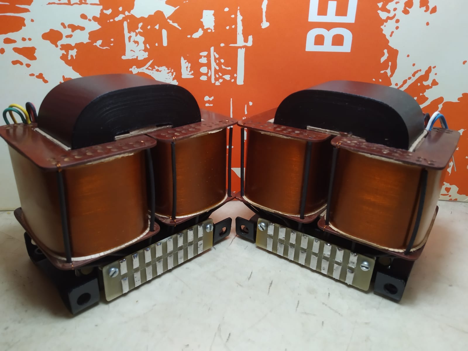

Алексей ещё фото разных трансов прислал.
Добавляю)
    137.8 KB · Просмотры: 154
    136.5 KB · Просмотры: 150
    214.3 KB · Просмотры: 142
    119.6 KB · Просмотры: 147
    173.9 KB · Просмотры: 145
    133.6 KB · Просмотры: 134
    87.1 KB · Просмотры: 148

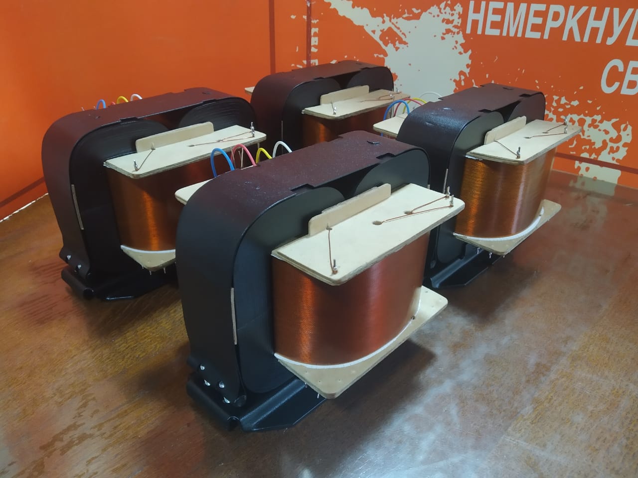

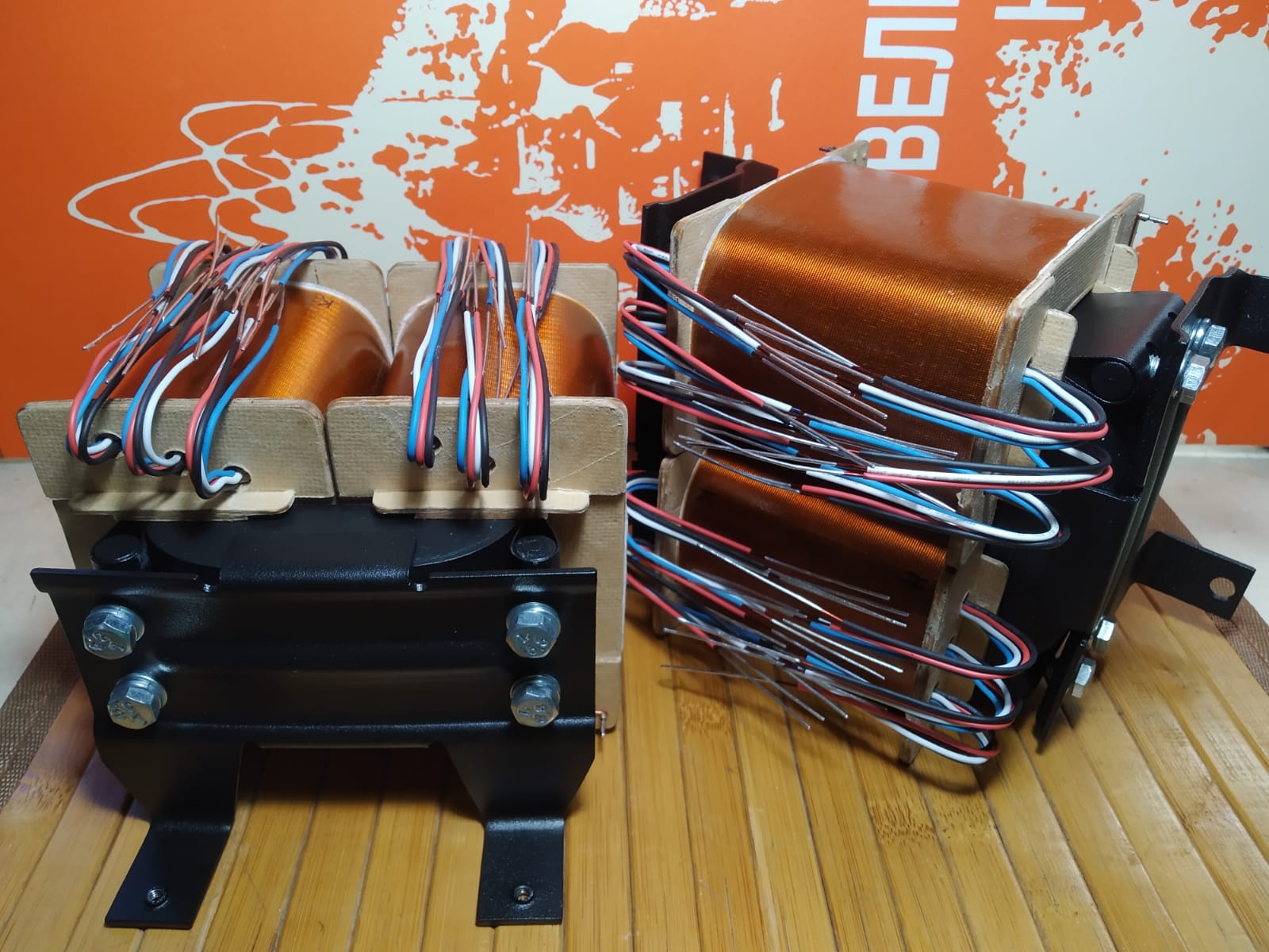

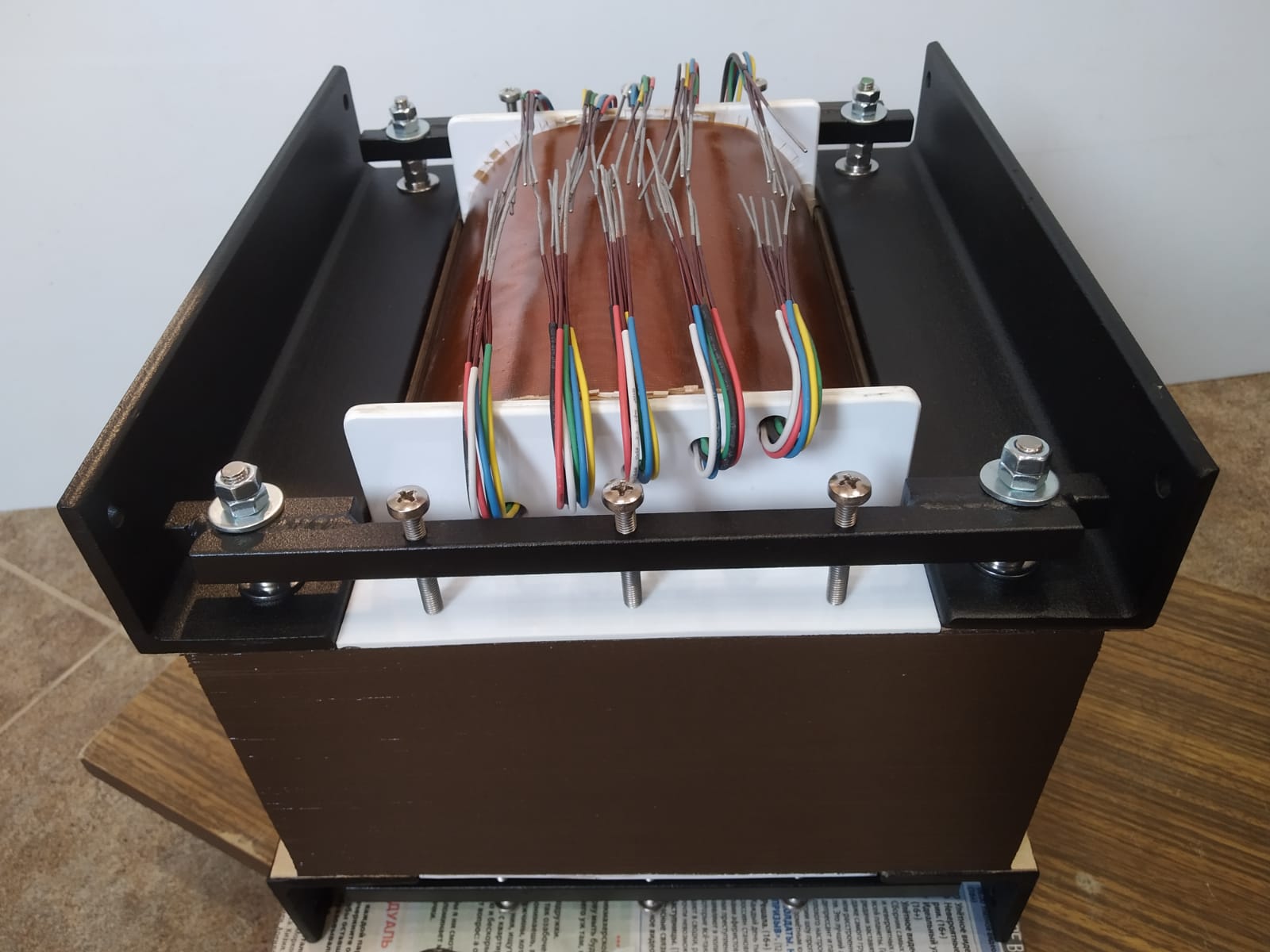

Ещё немного.
    138.4 KB · Просмотры: 126
    137.1 KB · Просмотры: 118
    75.9 KB · Просмотры: 118

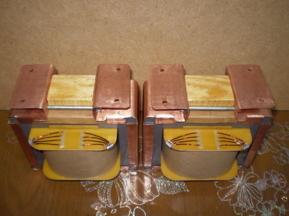

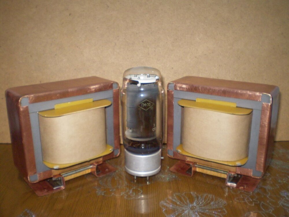

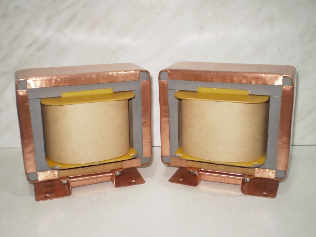

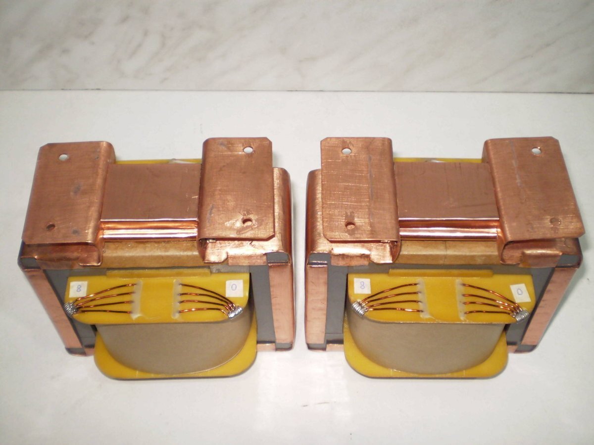

SE выходники хорошего звукового размера. Для ламп типа 2A3, 300B, EL156, PX25 или какие другие...
Типоразмер железа Ш42*57, по буржуйски EI 150, S=24см*кв, ШГВ=154*118*145 мм, вес=8,6кг.
Ra=5к/8 Ом; Ток 80мА, мах=140мА.
L=34Гн, мах=41Гн.
Power=20Вт(20гц) 0,56 Тл.
Сопротивление первички 92 Ом, вторички 0,18 Ом( пр...116 Ом)
КПД=96,1%; Rвых=1,49 Ом.
Ачх=7.....50000гц по -3дб.
Сложно даётся такая сборка:( Всё своими руками и права с медной лентой на ошибку нет.
Хорошо что закончилась...ну её нафик.
Посмотреть вложение 24659Посмотреть вложение 24660
А такой видели... Дим Димыча, однако
Была у меня Юрий немного погодя и вторая пара с улучшенным видом. _roza

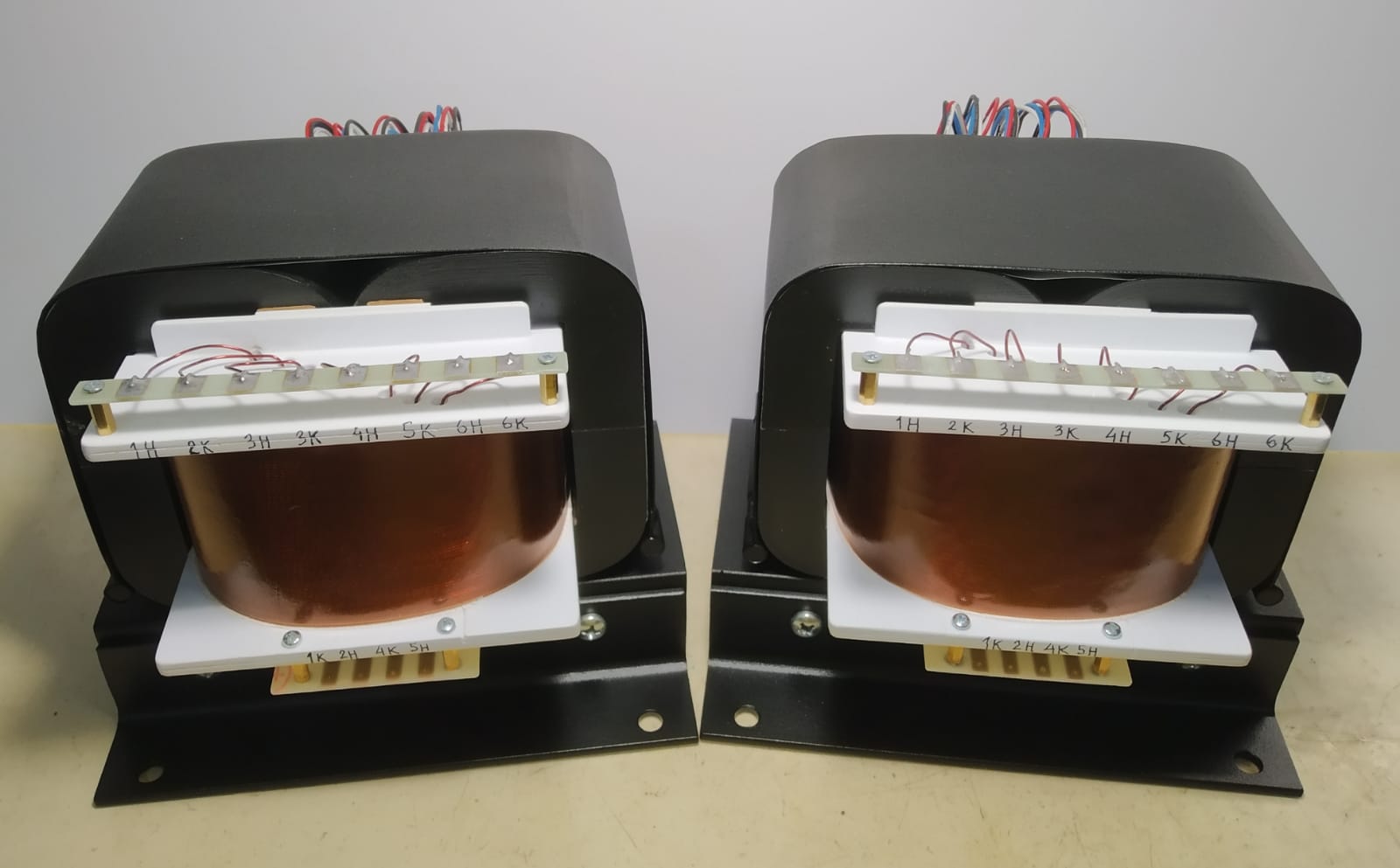

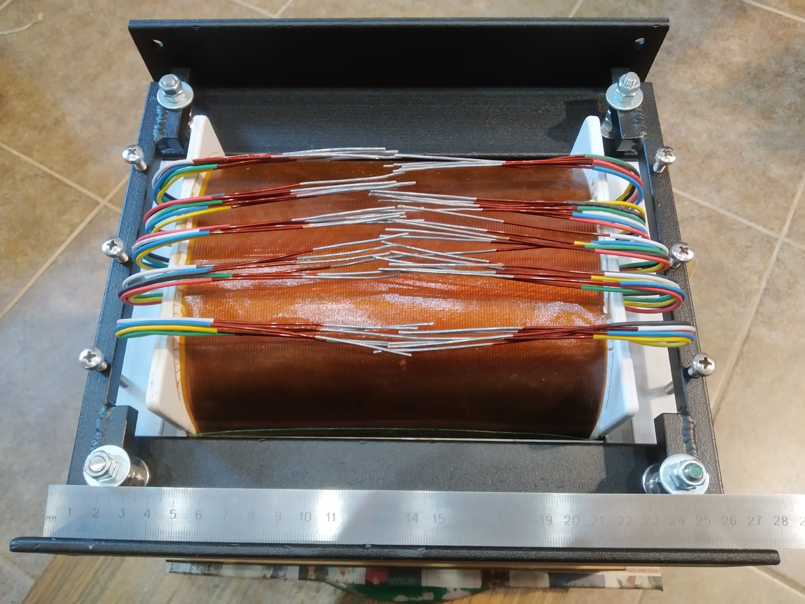

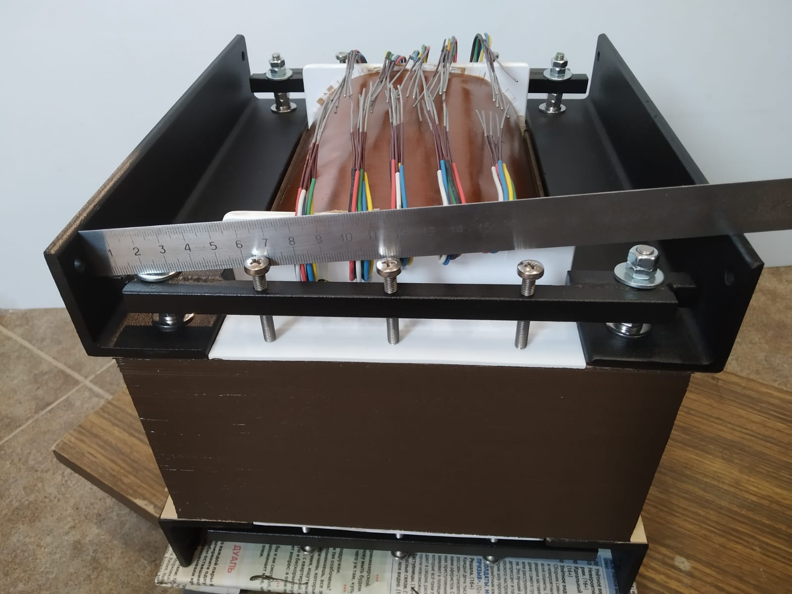

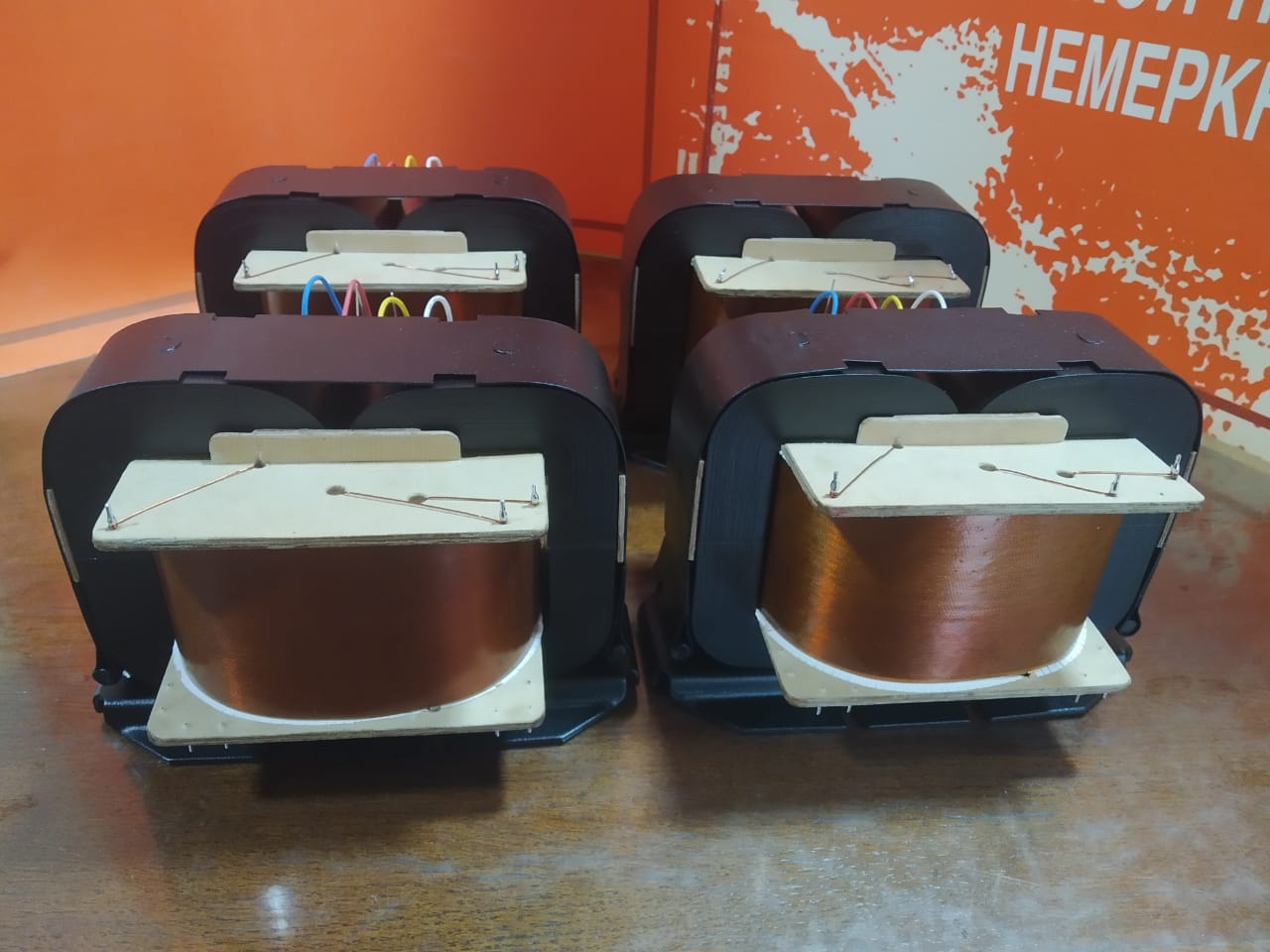

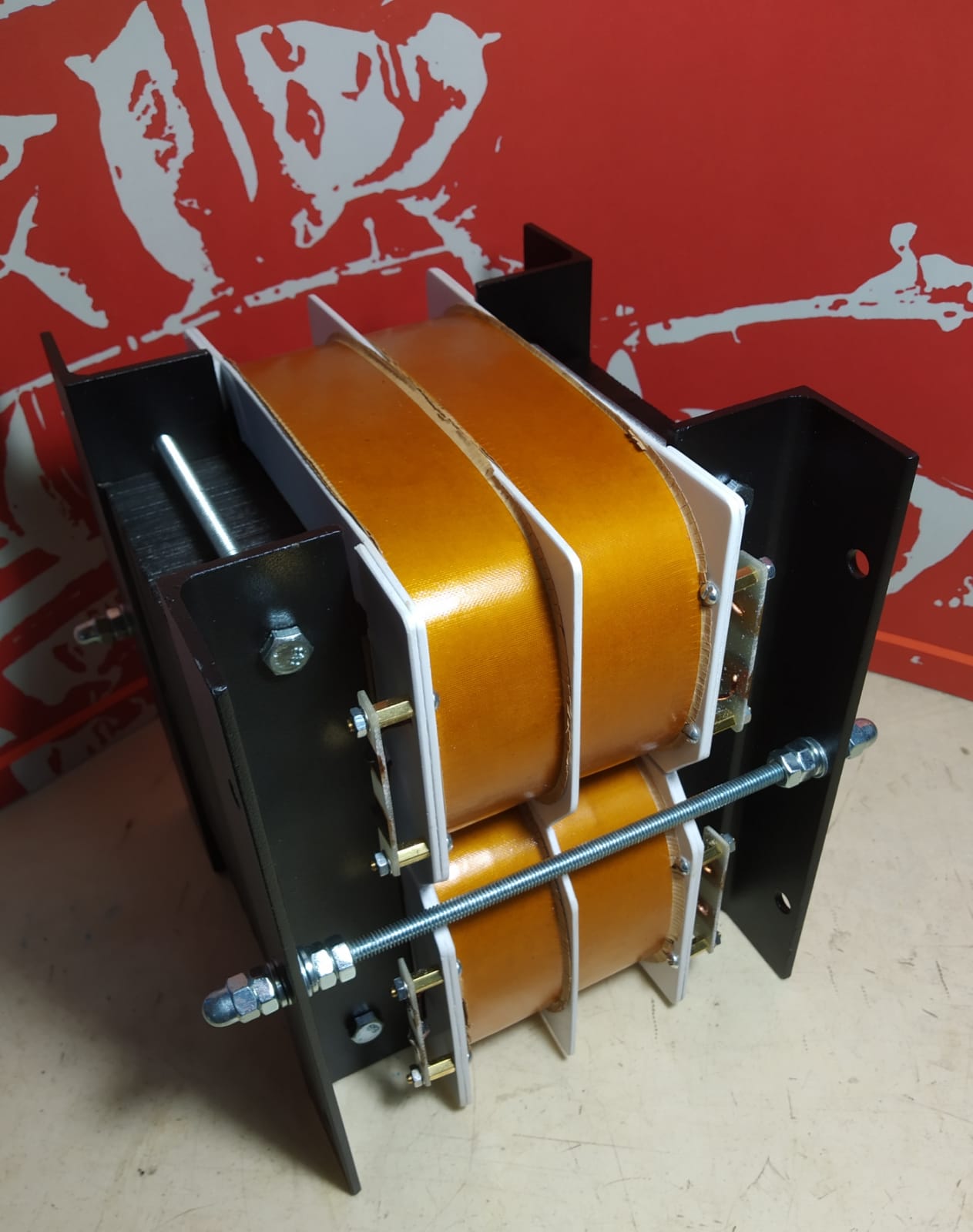

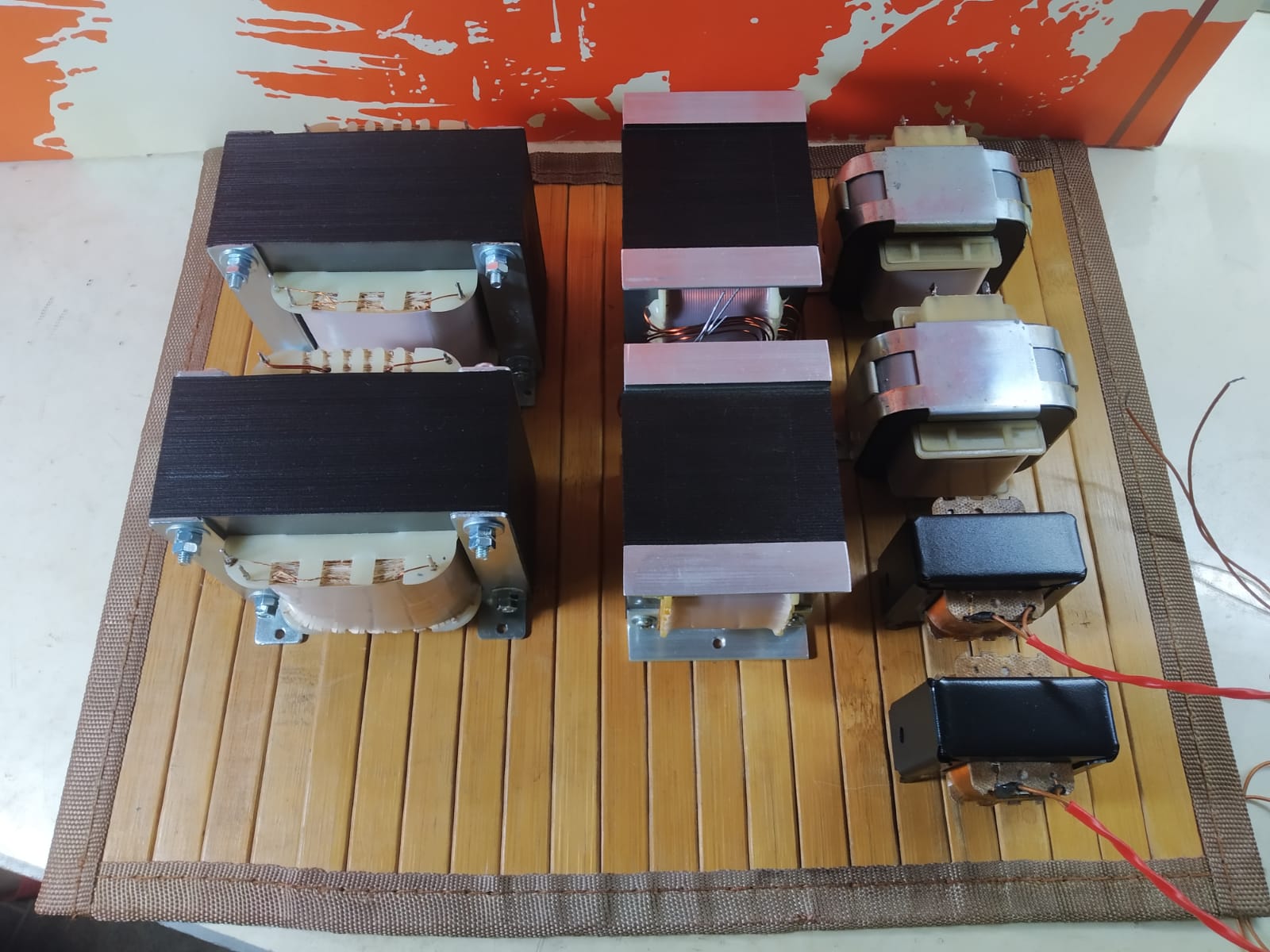

Новенькое.
    104.9 KB · Просмотры: 155
    109.5 KB · Просмотры: 163
    231.7 KB · Просмотры: 161
    205.2 KB · Просмотры: 166
Олег777
12 Дек 2020
139
30
18
Ростов-на-Дону
Олег
На третьем фото на железе от Прибоевских силовиков?
