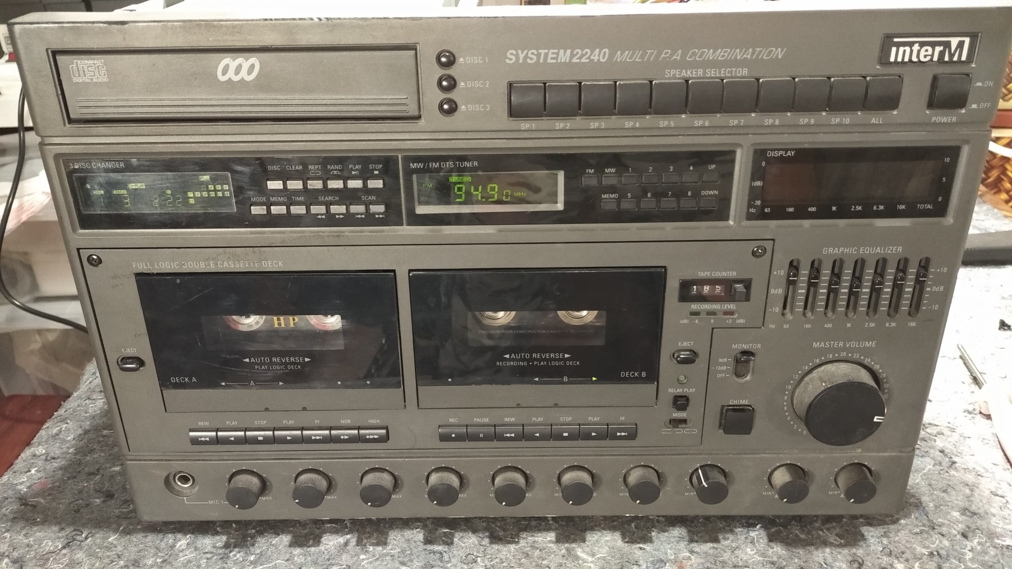

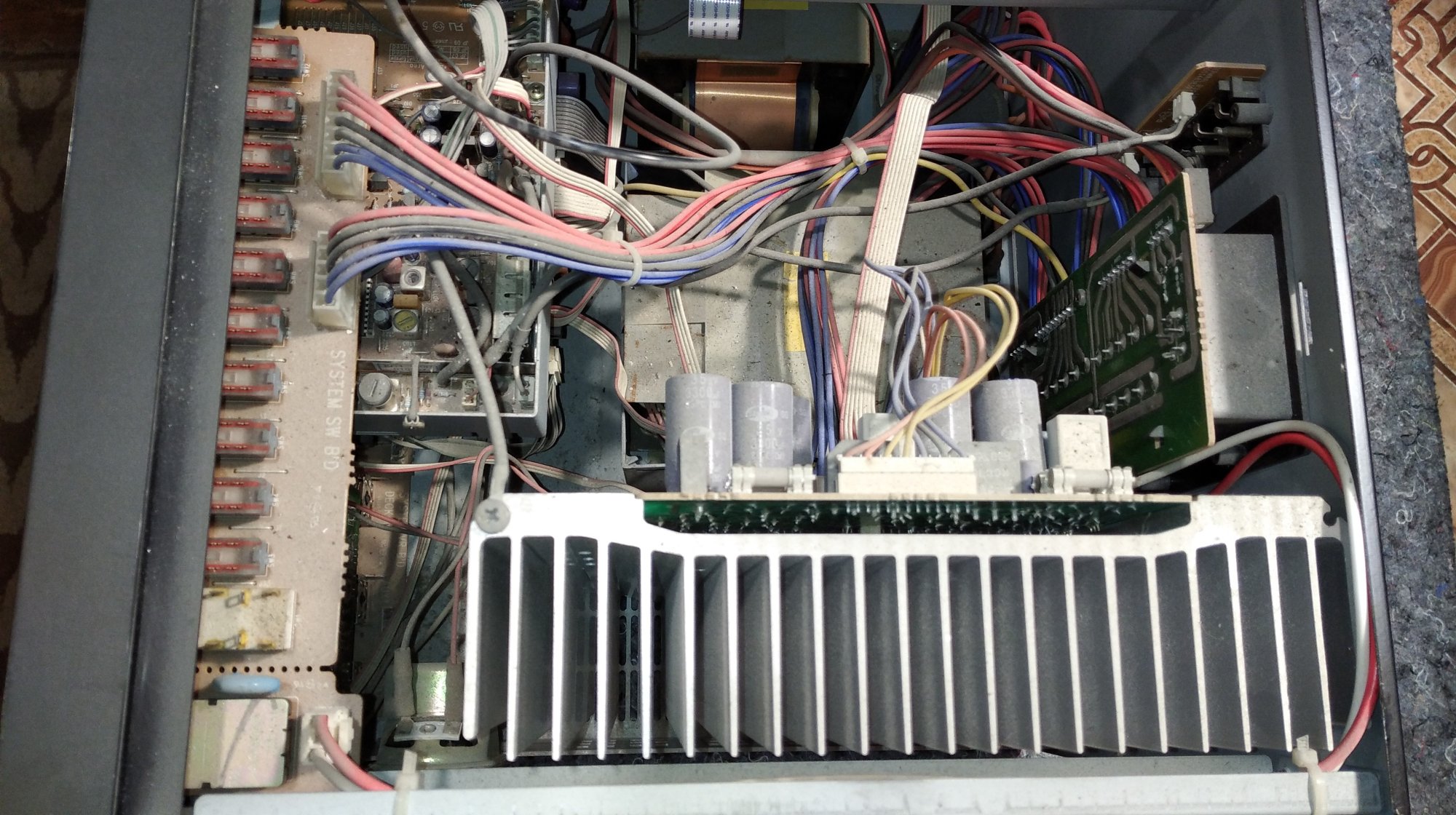

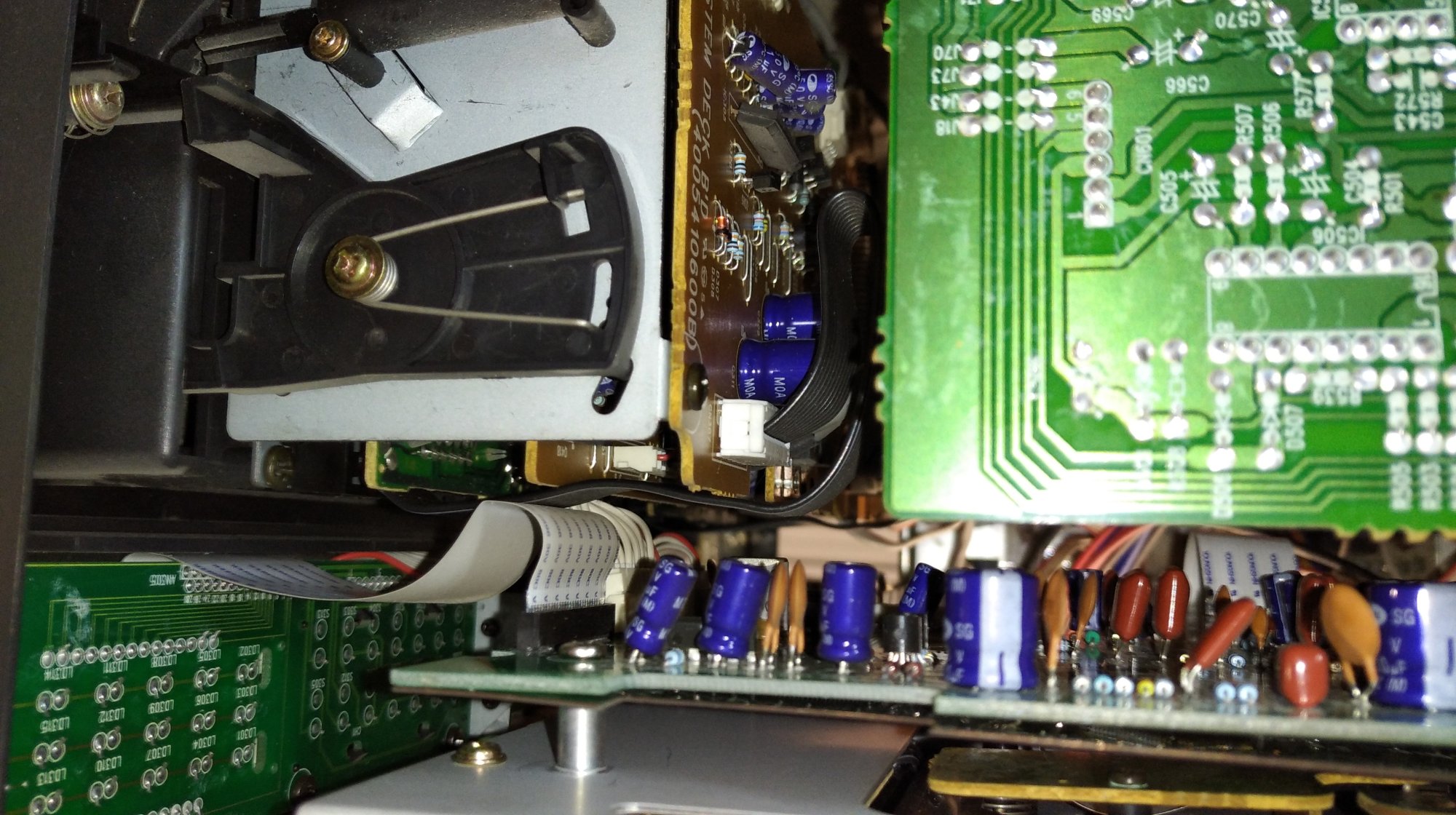

Вот такой агрегат достался по обмену.
Работало только радио из дополнительных функций.
Остальное думаю рабочее(усилители и входы)

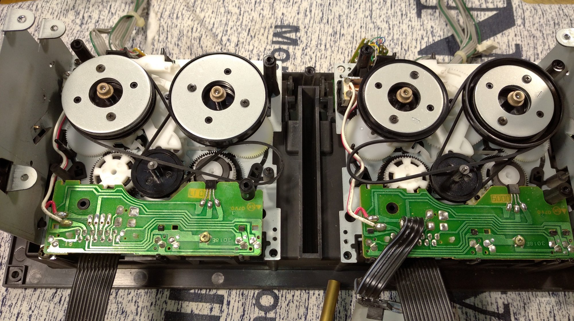

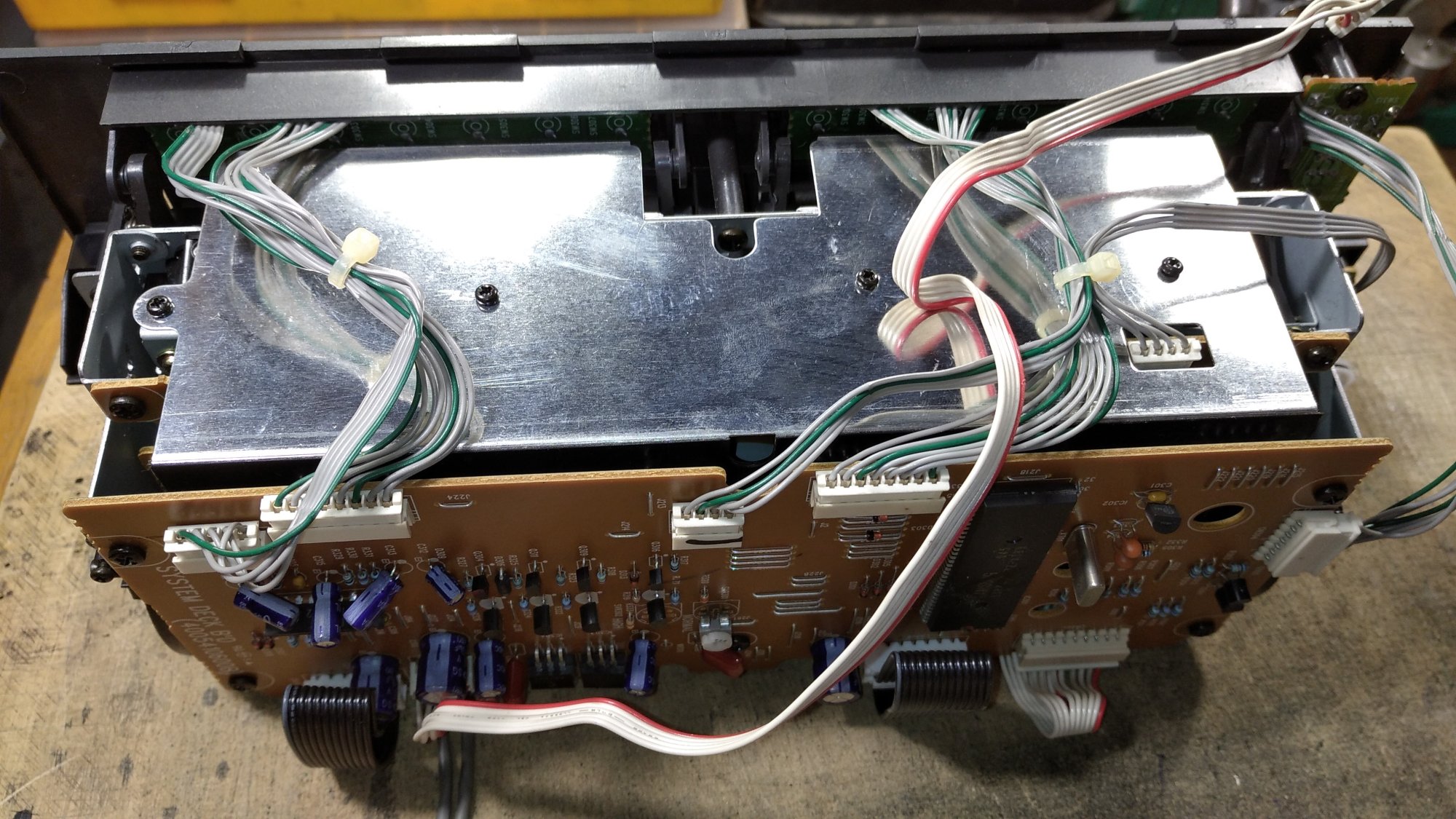

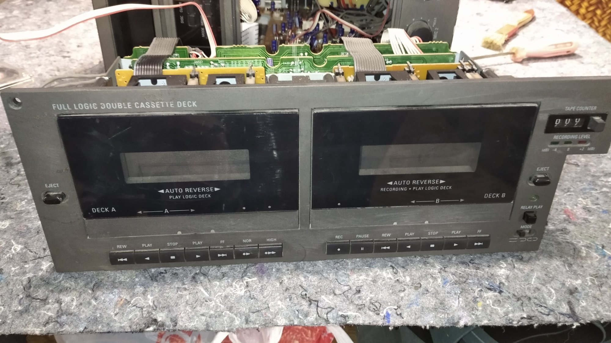

Ну решил починить деку и СД.

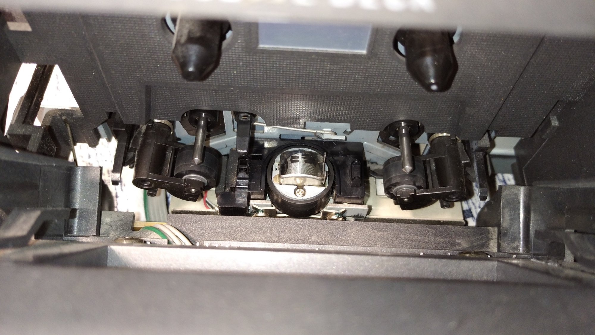

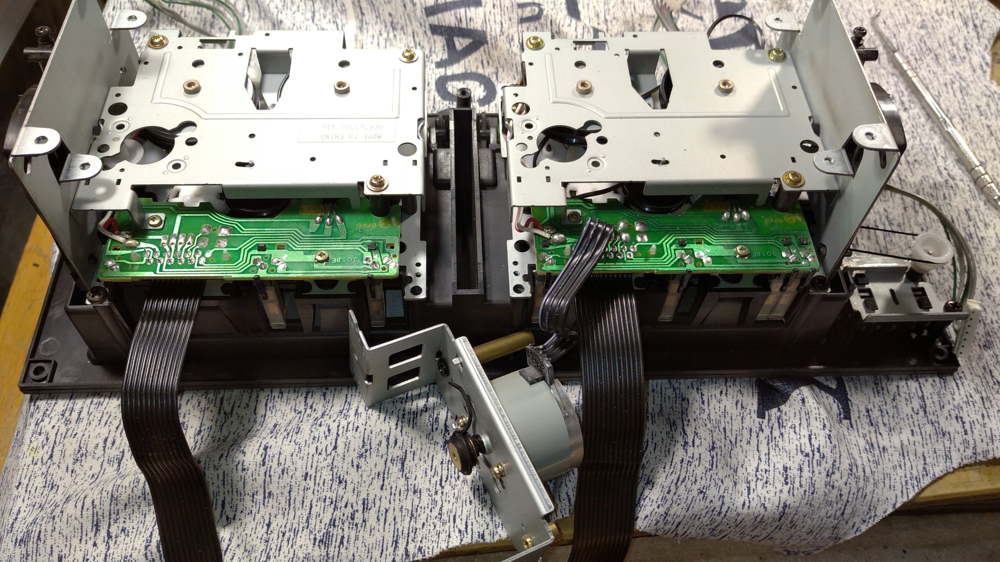

Разбирается блочно,сначала дека потом можно снять СД.
Не особо удобно но долезть можно.
Главное не спеша.

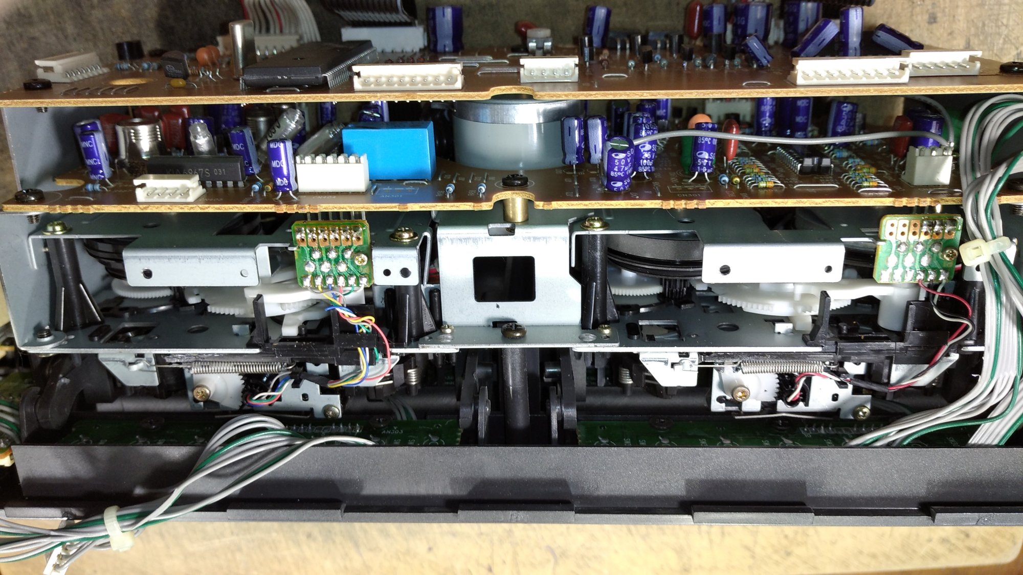

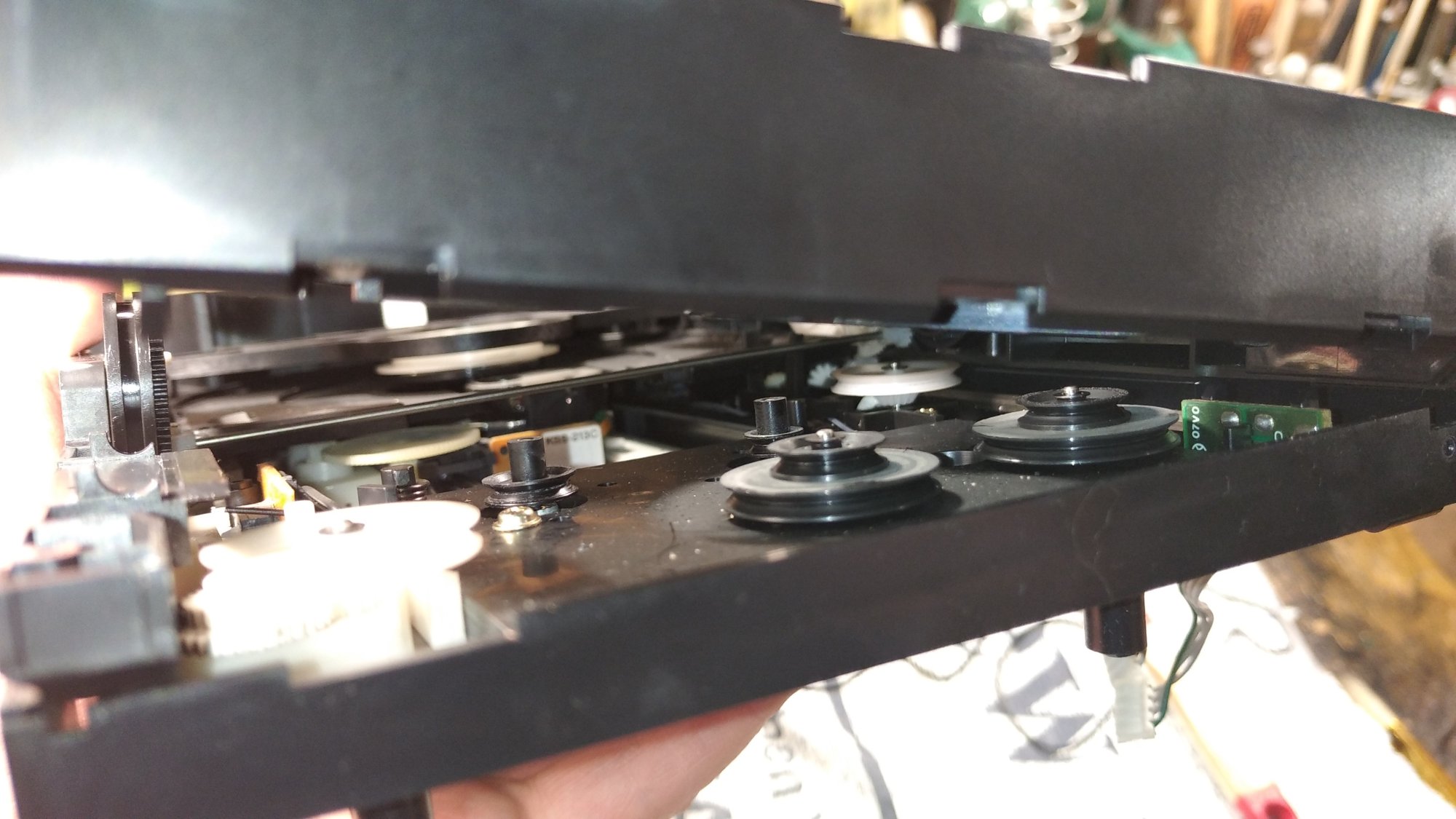

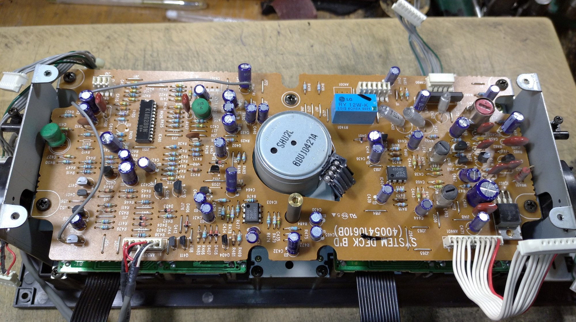

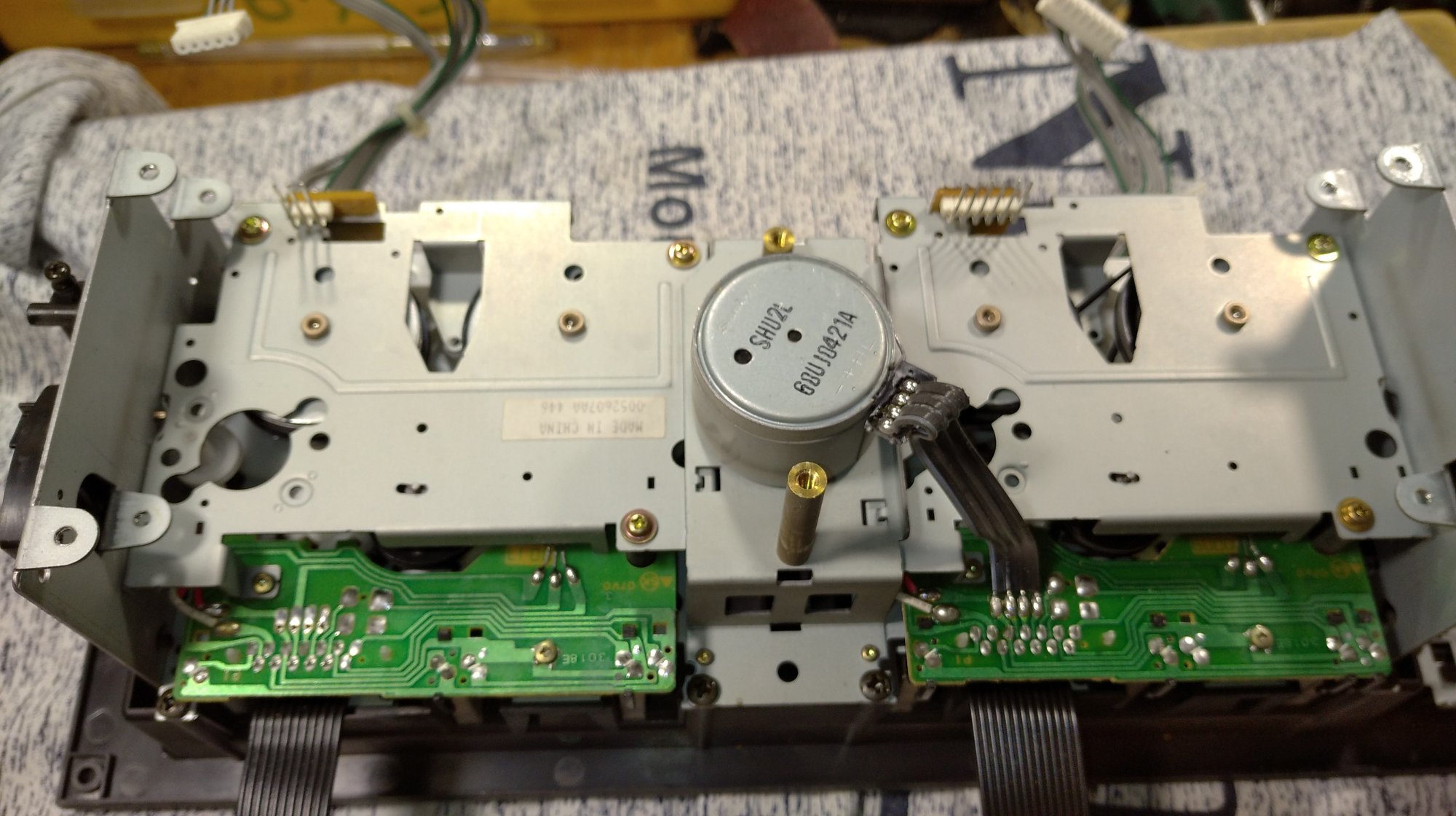

Очень неудобная компоновка в деке.Поменять пасики,это что то с чем то.
Хотя ЛПМ простая типа музцентровской на одном моторе.
Но на музцентрах,мотор стоит фиксированно и на него можно накинуть ремень,а тут нет,мотор ставится последним в бутерброде.
Справился перрректально,На одном фото левый пасик лежит неправильно,он там по другому через доп ролик и пасик надо чуть длиннее ,оставил меньшего размера поэтому детонит левая,но она и постукивает,из белой пластмассы ,видно где то что то уже лопнуло,да и хрен с ним.

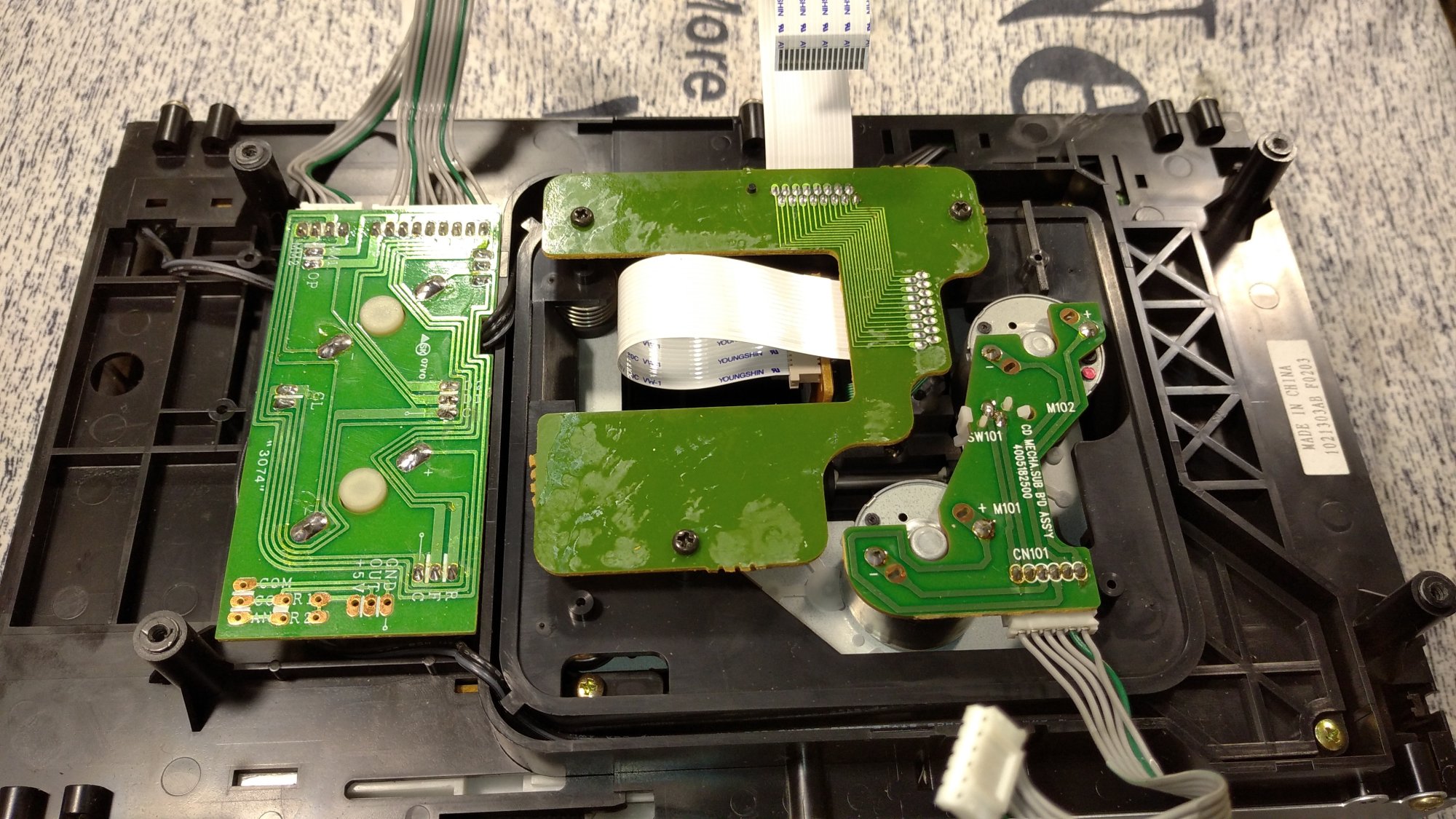

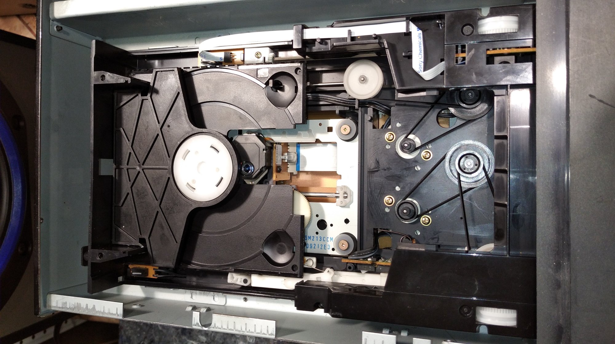

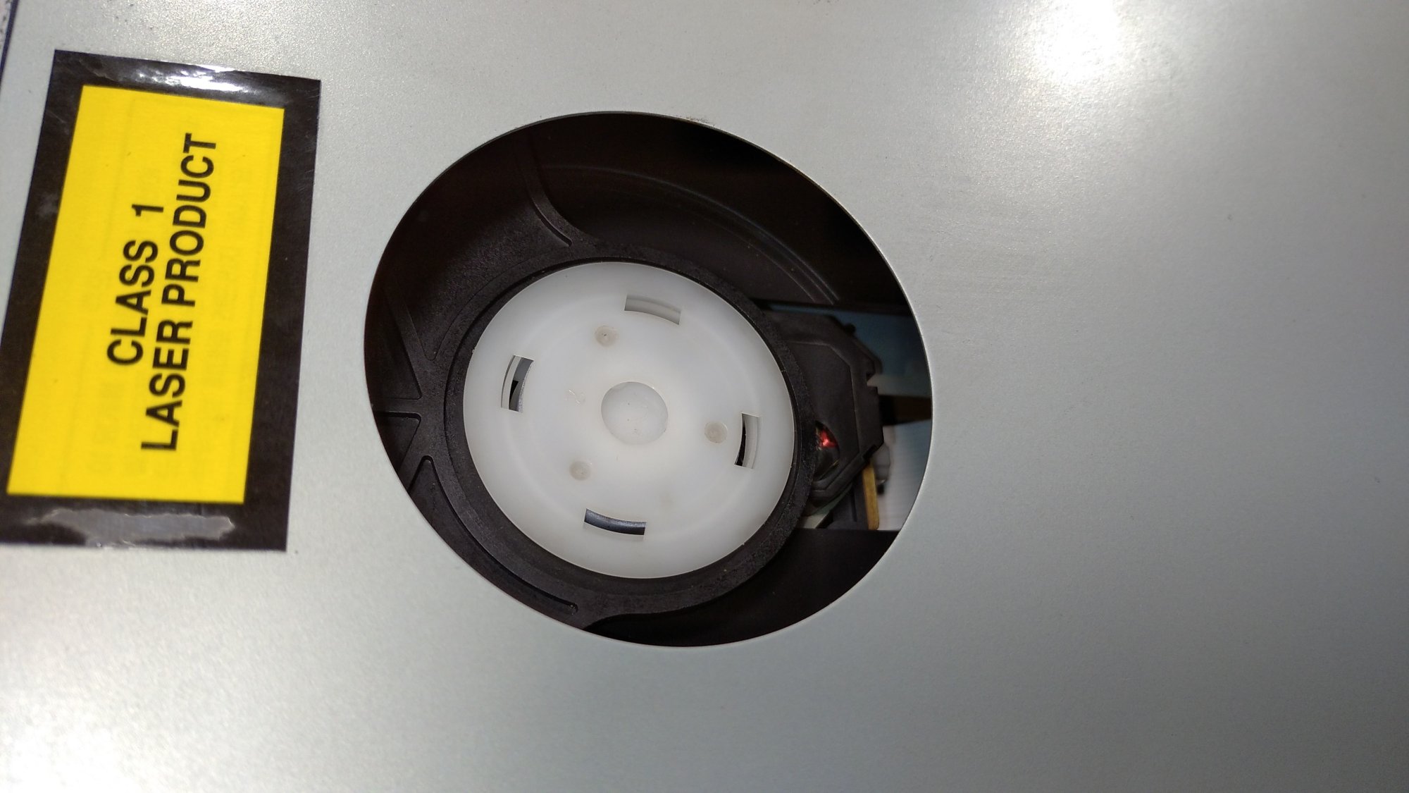

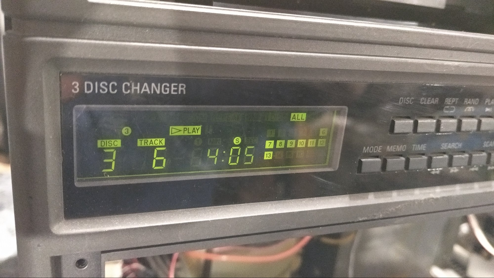

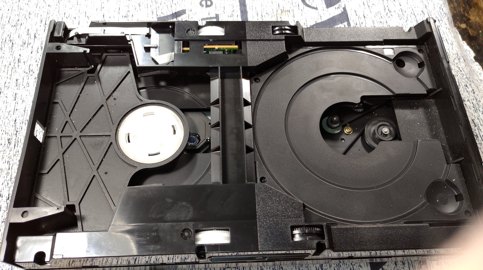

В СД тоже бутерброд,нафига делать двойной стальной корпус если над линзой оставлена здоровая дыра через которую всё летит.
Заклеил нафиг.

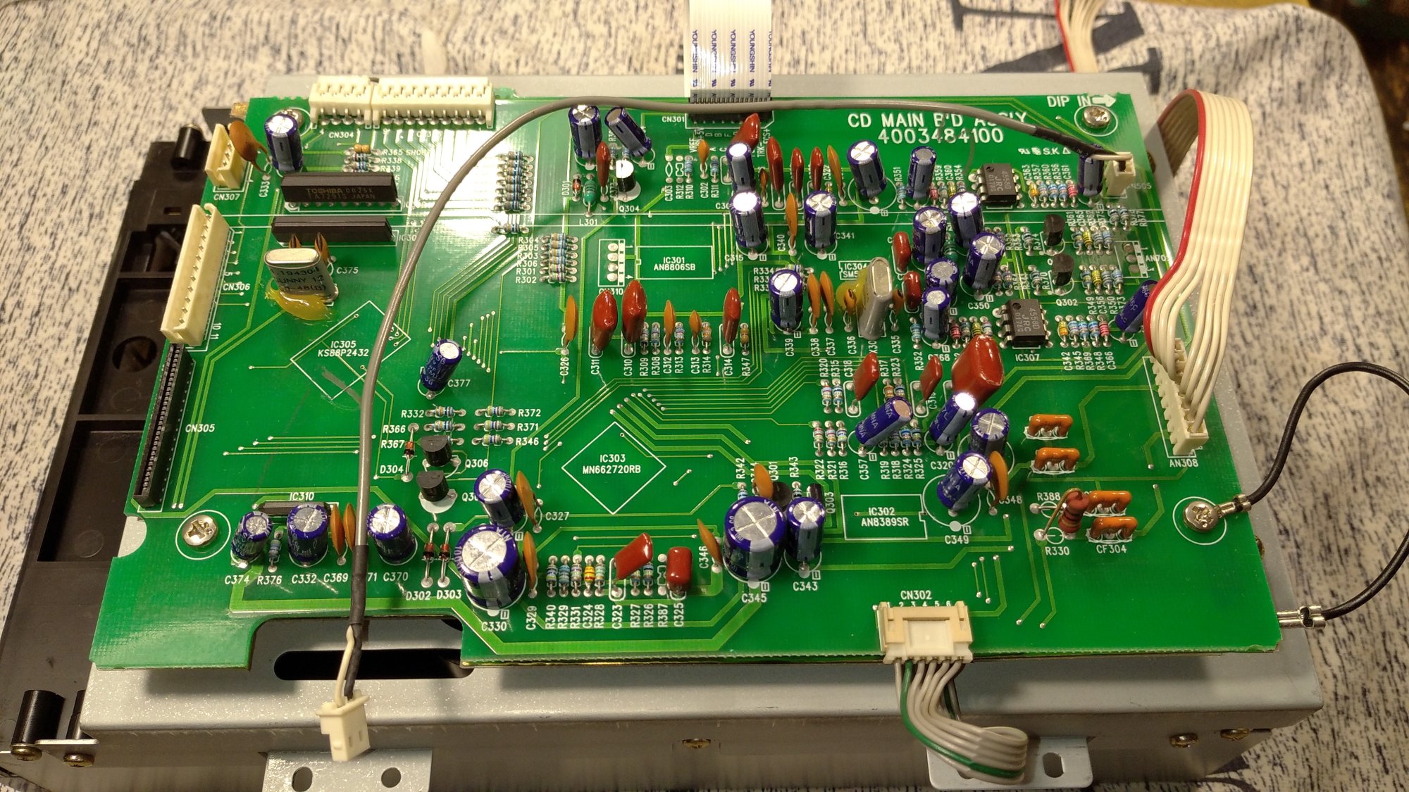

Там пришлось менять через щель,до конца не разбирал,там система лотков,если неправильно что воткнуть работать не будет.Там чуть сместилась одна направляшка и уже он не мог выбросить или дозагрузить лоток.Пришлось ещё раз разбирать,подгонять всё вручную на места.
СД читает только чистые фирменные СД.
Видно и лазер уставший и всякая разложёнка от пасиков летела оседала.
Помыл конечно.

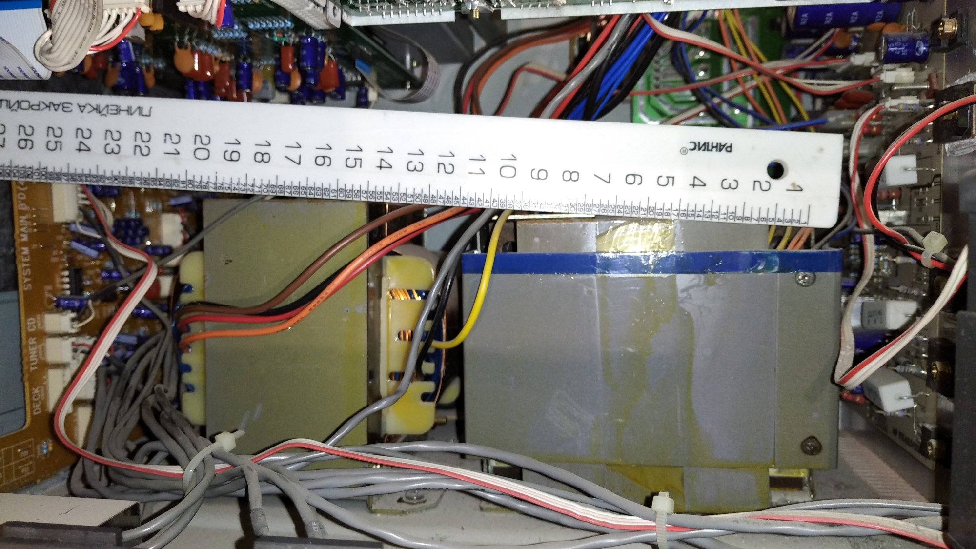

Тяжеленный ,25+кг.

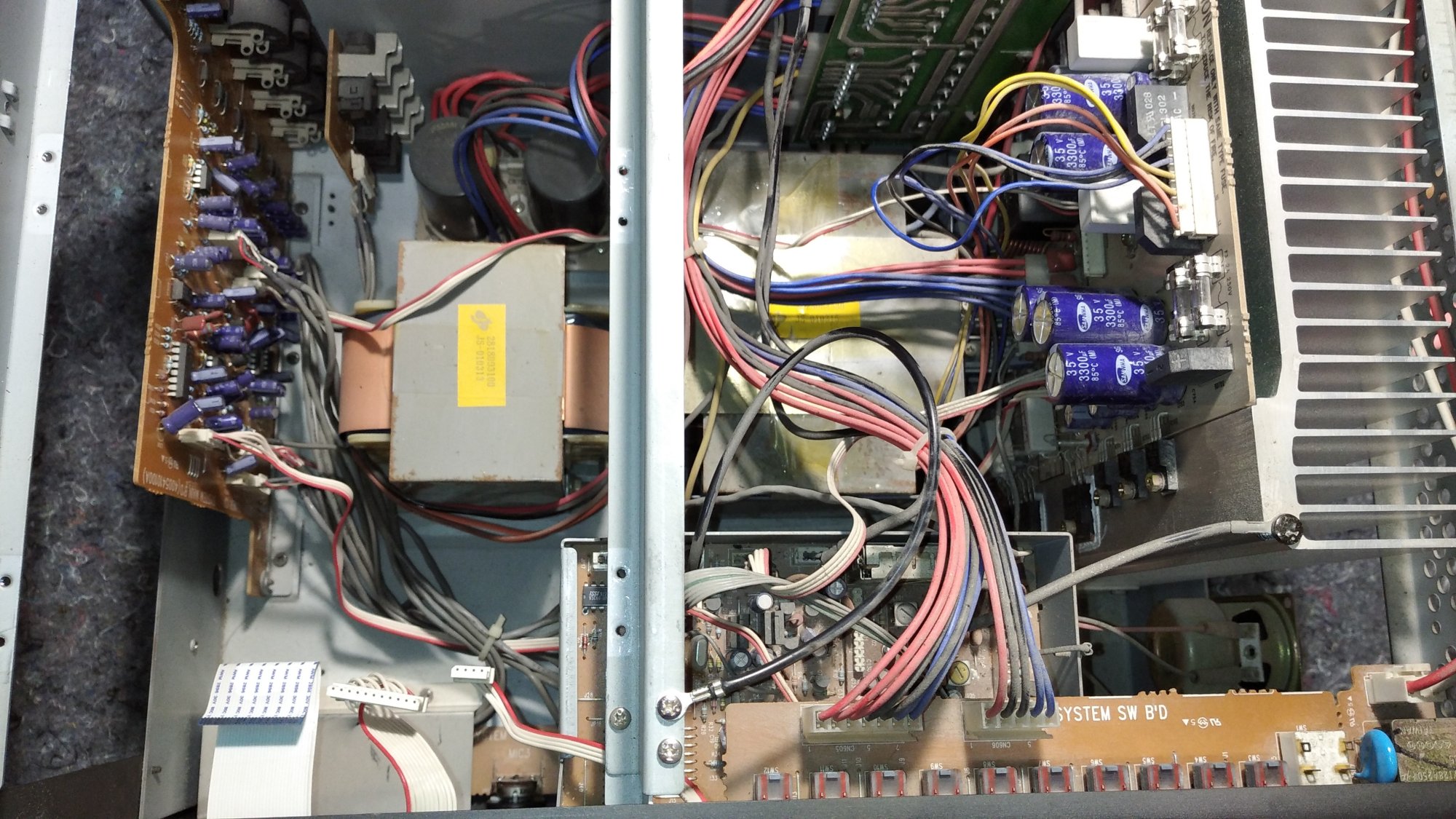

Внутри 2 здоровых транса.Банок всего на 10000мкф.
Через ширик встроеный(монитор) звук на радио да и на остальном хороший.
Есть сзади отдельный выход на 1 АС от 4 Ом.
Но там перемычка стоит,соединяет +сы.Когда разбирал забыл глянуть что там и как.
Так то он моно.
Лазил лазил ,так и не понял за что такие деньги,за то что наверное необходимо подобную хрень ставить в учереждения и супермаркеты с пионер лагерями.
Ну ,караоке ещё можно нехило петь,в 5 микрофонов сразу.
Заклеил нафиг.

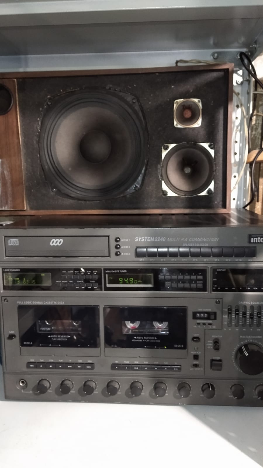

Вот так пока задействовал данный агрегат.Болгарская колонка пригодилась и вообще очень зашла к нему по звуку.
(она реально очень хорошая по звучанию,очень приятная,может когда нибудь вторая появится,а может и нет,пока вот и одна сгодилась)
Разыгрывается после долгой стоянки.
На нём удобно кассеты мотать перед записью,радио тоже работает.
И так же кассеты можно по бырому проверять что записано ,какое качество и т.д.
Он хоть и простенький по параметрам,но бошки у него нулячие,звук с кассет хороший.
Подключил к дополнительному(опционал) выходу на АС - 4 ом написано.
(остальные на 70в и 100в выходы на 10 колонок,туда лучше не надо думаю тыкать ничего)))
Но там стоит перемычка на + клеммах.А вот -е отдельные.
Забыл опять проверить снять её,думаю это выход на контрольные АС и на них должен быть отдельный усь в стерео встроен.
Так как и СД стерео,и деки с стерео головами стоят.Все провода соответствуют,звук снимается в стерео на усь.
(СД работает,видно по времени и количеству треков,засунул туда ненужный СД.но я его не включаю,треки то он видит но не всегда читать начинает,настройку лазера крутить не стал,она есть на плате)
Так же провода стерео идут обратно на запись.
Потом мож доберусь.
