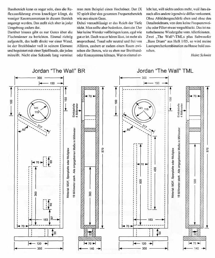

У меня АЧХ нет конечно же, но вот этот лабиринт
Тот, что справа. Пересчитанный по сечению для 4" автомобильной головки с резонансной 90 Герц (указанной на стикере), с генератора спокойно выдавал 40 Герц. Влево был довольно резкий обрыв по звучанию. Справа не помню. Меня интересовал низ.

Тута должно быть всё хорошо, окромя куриной площади подставки -- устойчивости не будет -- будет падать всё время вперёд или назад (диффузор это масса, а опирается масса на переднюю стенку). Под действием силы реакции (да ещё при таком плече силы) опрокинется ...​
Подставку бы сделать 400 на 380 и звук будет устойчивым

Разработка не моя. Я её взял лишь за основу. Относительно площадки - учёл. Опорная площадка имеет размеры: Ш х Г х В = 220х145х16.
Размеры самого корпуса стали такими: В х Ш х Г=870х220х110 при толщине материала в 15...16 мм. Сама не упадёт. Я уже подумывал сделать площадку квадратной 220 х 220 х 16.

Если без иронии, то эта АС хороша широкой передней панелью (относительно диаметра динамика), получился плоский лабиринт с широкой "аудиохарей"​

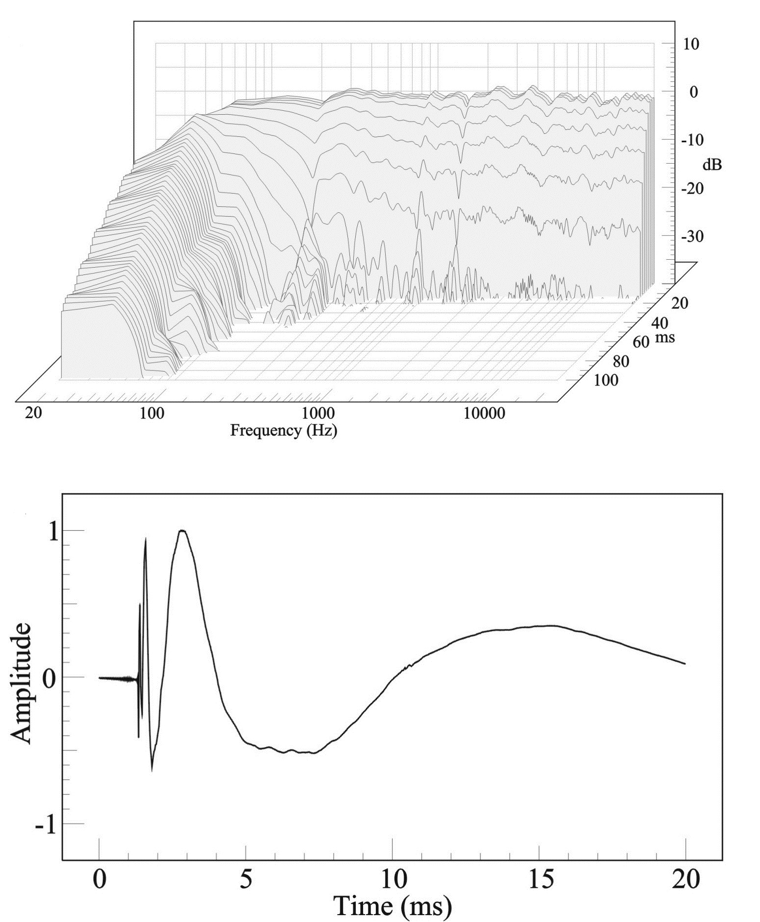

Тут, мне кажется, вопрос нужно ставить так:
Сколько дБ добавляет лабиринт внизу по сравнению с ФИ.
И сколько "звенит" после.
Под звоном имею ввиду вот это:
А после принимать решение - стоит ли оно того...

Ответ, думаю, должен быть таким: делим длину средней линии лабиринта на длину средней линии трубы ФИ и получает разницу прямо в Дб. Это мне синьор Матараццо недавно подсказал. Касаемо "звона" на СЧ и ВЧ: там его практически нет из-за демпфирования ЗПМ. Каких-то там задержек ("звона", эха что-ли по нашему?) на НЧ вообще опасаться не стОит. Кто их реально (и нереально тоже) слышал?
В дБ сказать затрудняюсь, но на мой взгляд надо сравнить (сравнивать) площади излучения ФИ и трубы лабиринта. Очевидно, что площадь горла лабиринта многократно больше горла ФИ, значит и отдача будет в разы больше.
В идеале (наверное) отдача лабиринта на частоте настройки будет такая же, как фронтальная самого динамика, но поскольку очень часто частоты настройки лабиринта и Fs динамика довольно близки, то отдача уменьшается и выигрыш есть, но отнюдь не в разы.
Это просто мысли, физик из меня неважный))
Что касается "звона", то в Хорнреспе есть моделирование импульса и там он очень нехороший, гораздо противнее импульса ФИ, а вот в реальности всё как бы совсем наоборот. Бочка, барабан и прочие ударные лабиринт воспроизводит очень реально, тогда как ФИ это просто фу))

Уверен, что Вы поняли техническую шутку про деление длин и получение отдачи непосредственно в Дб. Синьор Мешин предложил хороший вариант лабиринтных АС. Корпус АС делать лучше из МДФ (толщина и 12 мм подойдёт, а из-за перегородок жесткости будет с запасом), потом загрунтовать и покрасить лабиринт изнутри матовой краской непременно чёрного цвета, чтобы приблизить поглощающие свойства лабиринта к свойству абсолютно чёрного тела в области звуковых частот.​
