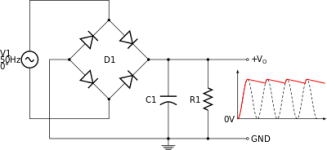

Нет. Любой классический выпрямитель работает с импульсами тока. Любой.
И как не странно, чем хуже тран-р и диоды тем меньше этот блок шумит. Нонсенс, но факт.
Симулятор, реальный выпрямитель....просто на листочке составив эквивалентную схему или схему замещения это доказывает.

Сделайте однополупериодный примитивный выпрямитель вместо моста, вторичка одним концом будет прибита к земле и не будет отрываться от нее при переходе через ноль, порождая коммутационные помехи.
Для уменьшения помех от блока выпрямителя, для чувствительных схем, но потребляющих небольшой ток, применяют тр-ры с разнесенными катушками. Т. есть как сейчас делают маленькие тр-ры, катушки рядом.
Увеличивается индуктивность рассеяния трансформатора и импульсы тока в цепи становятся "мягкие". Так что бублик для этих схем не преимущество, а недостаток. Есть конечно серьёзный недостаток в таком трансформаторе, повышенное магнитное поле транс-ра. С этим справляются конструкционными методами - экранами, а лучше разнести БП и слаботочную часть в разные коробочки или поставить тр-тор в сетевой адаптер, он малой мощ-ти и сам маленький. Но это менее сложный и более предсказуемый путь, чем борьба с помехами, которые уже попали в цепь питания устройства. Особенно сегодня, когда п\проводники все ВЧ. Когда на экране осилоскопа всё хорошо, а в натуре непонятно что с сигналом происходит.
Так же разговоры о преимуществах диодов ультрафаст или Шотки - бред. При малой мощ-ти желательны обычные "тупые" низкочастотный диоды. Они так же создают меньше помех в цепи питания.

Но, что полупериод, что мост, что....без разницы. ток выпрямляется на диоде\ах не круглосуточно, а импульсами.

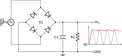

График примитивный, но сам процесс показывает. Попробуйте на листочке не эпюру напряжения, а тока нарисовать. Будут короткие импульсы. В натуре с выбросами и резонансами. БП при своей видимой простоте это комплекс из п\проводников индуктивностей и емкостей, со своими специфическими свойствами. Наложение этих свойств приводит к новым. Частота сетевая, а блок питания свистит на ВЧ итд итп.

У меня нет, +300 выпрямляется и 6,3 тоже, сетевое напряжение приобретает вид трапеции, ток потребляется только на экстремумах синуса.
Во всех БП так. Об этом и пишем вторую страницу.
