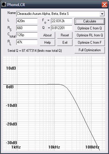

Может кто в теме, есть такая прога http://waynestegall.com/audio/phonolcr.htm набрал пять голов и решил измерить их индуктивность прибором унит , и собрал паралельный колебательный контур подключая к головкам емкость 0.02мкф 165пф и 23пф. у всех голов наблюдается одинаковая тенденция с увеличением частоты индуктивность падает.
Измеренная прибором 0,568г, написано в инструкции по прибору на 1000гц.
0.02мкф резонанс 1558гц индуктивность 0.521г
165пф резонанс 21500гц индуктивность 0.331г
23пф резонанс 54080гц индуктивность 0.376г начала расти скорее всего сказывается емкость обмотки примерно 10пф.
Так какую индуктивность брать для расчета прогой, если взять измеренную 0, 521г и емкость 165 пф резонанс будет на 17165гц а реально он получился на 21500 с идуктивностью 0.331г разница 4кгц
ИИ выдал такой ответ
Падение реальной индуктивности с ростом частоты обусловлено эффектами в сердечнике и конструктивной емкостью, что приводит к снижению магнитной проницаемости
И терзают мысли зачем нам иметь малую емкость на входе корректора и расширять диапазон в 40-50 кгц где звука нет.

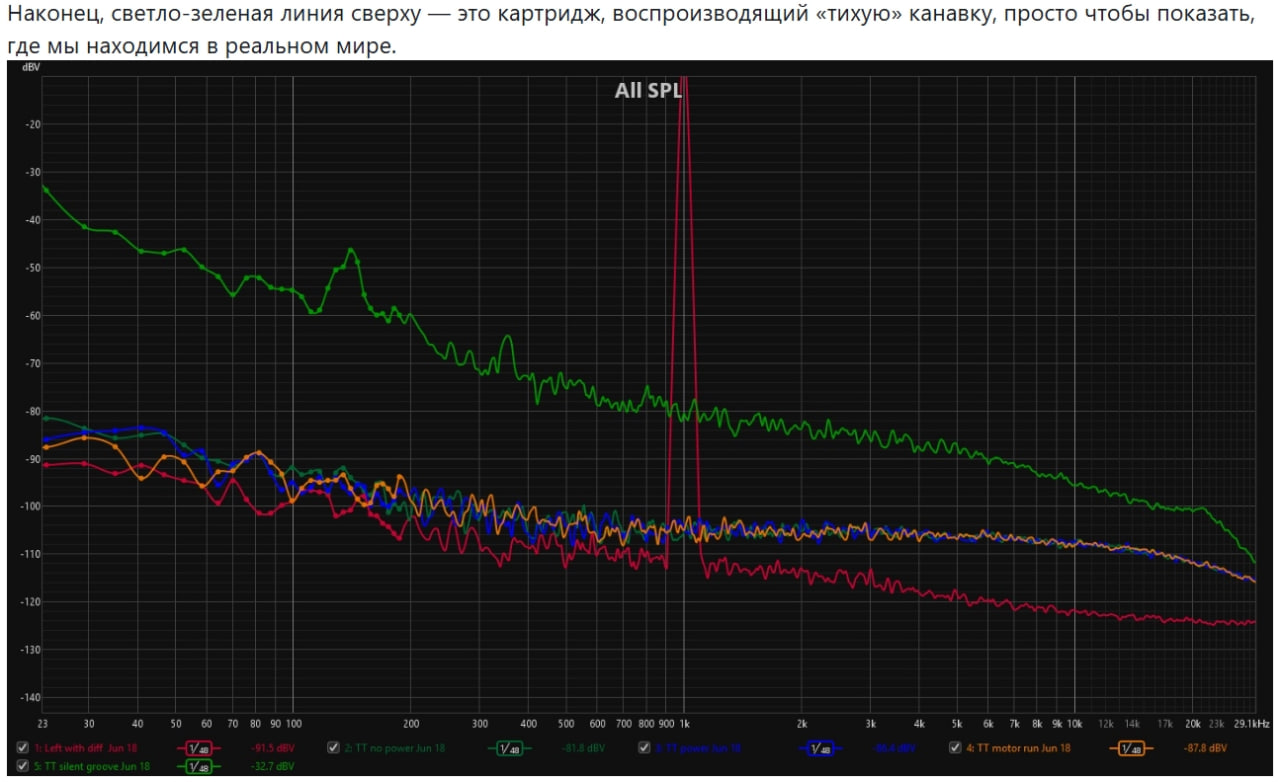

Шум, а что шум? Винил удел в основном пенсионеров из моей практики и сам пенсионер, шум в голове преобладает над шумами немой канавки и в разы самого корректора.

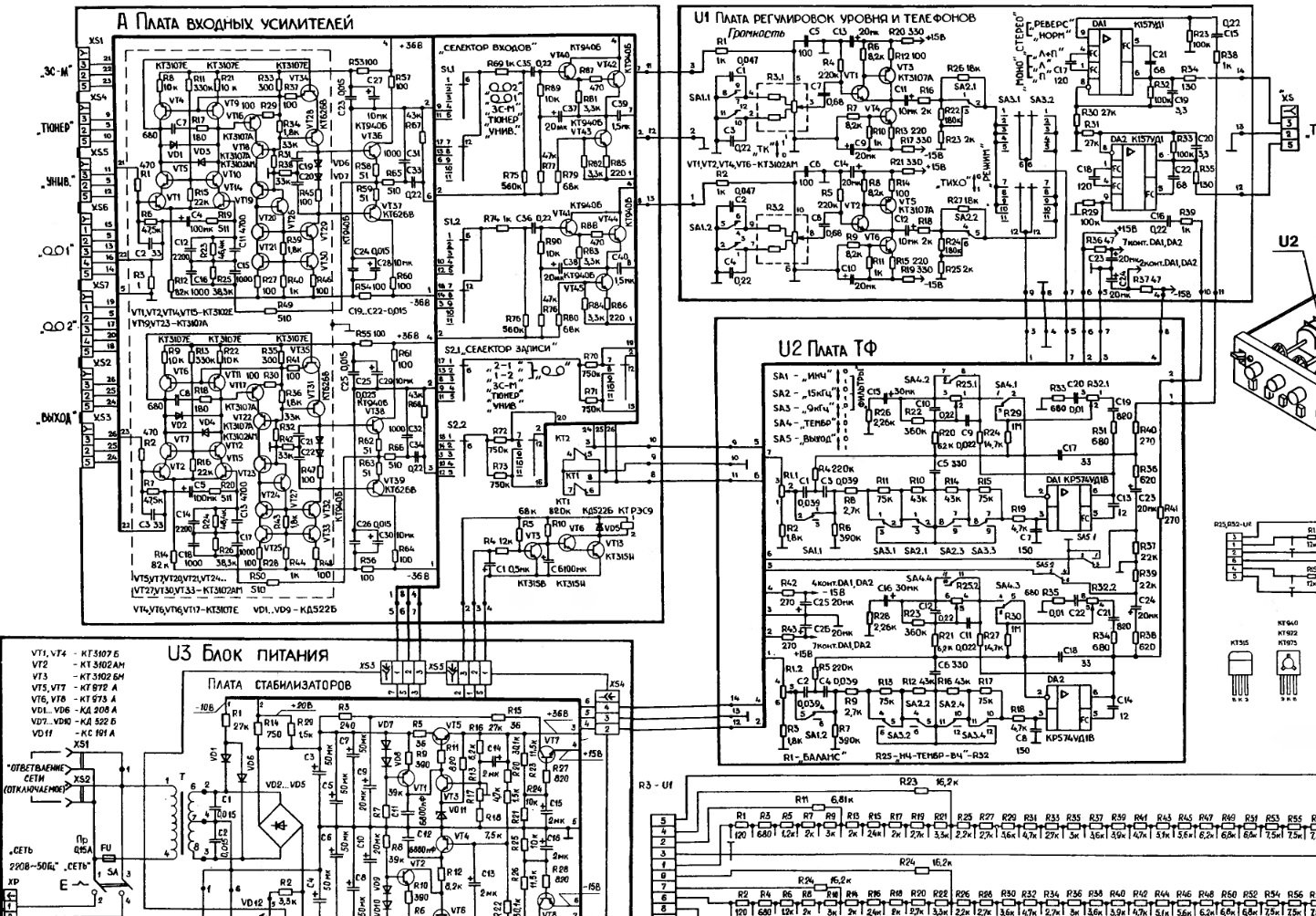

вобщем хороший корректор на транзисторах если достался даром или недорого. ремонт конечно ((( 36 корпусов электролитов, холодные пайки, чистка....
в результате имеем корректор-коммутатор-регулятор с выходом аж до 8 вольт. шум с корректора -72-73дб.
звучит солидно и имеет кучу управления, но нет прямого выхода с корректора, только через все коммутаторы

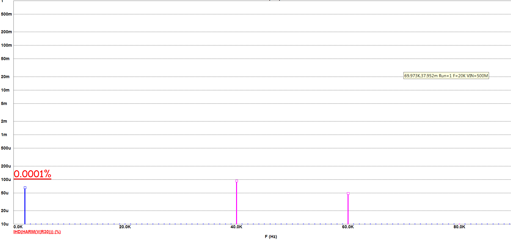

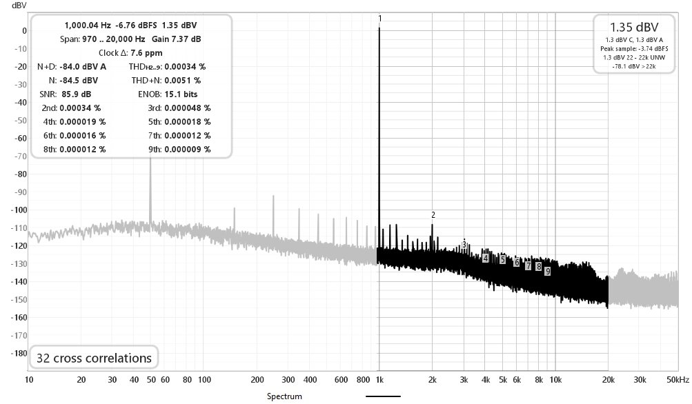

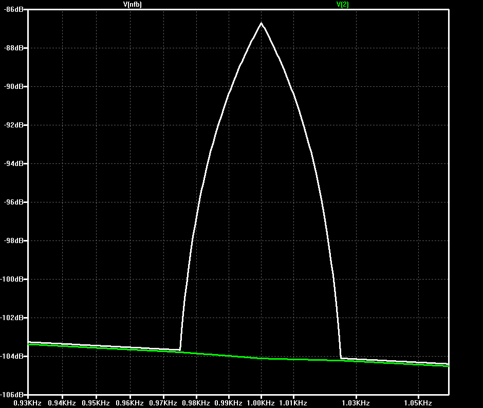

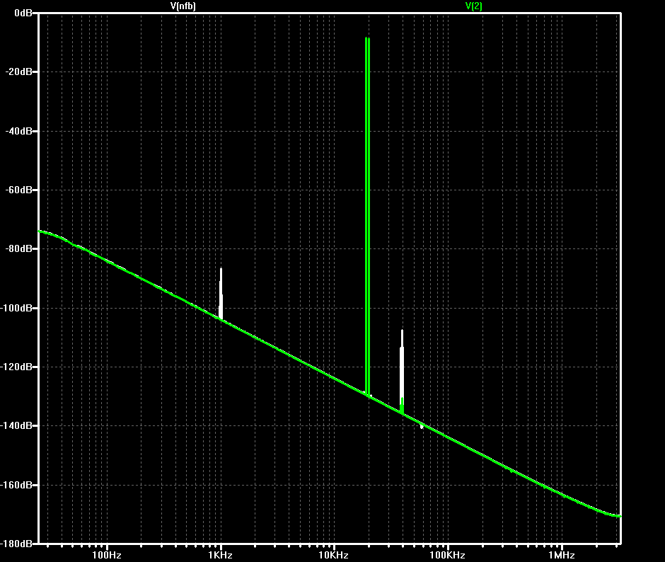

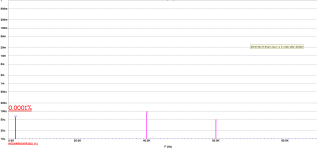

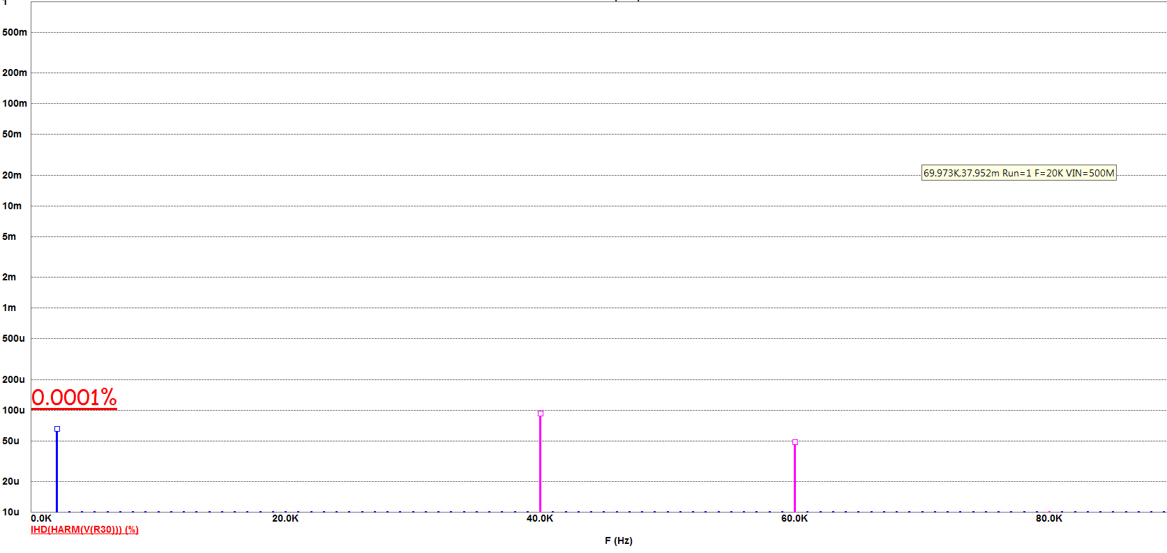

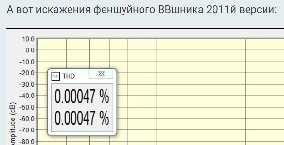

коэффициент гармоник 0,00034%
Это где? Это на лёгком одном килогерце первой гармоники. Вроде звучит: 0,34 тысячной! На деле же, на 20 кГц будет уже в 20 рах больше: 7 тысячных процента. Но ведь это - предусилитель, не усилитель мощности!
Вот, для примера, Кг ВВС-2011 на 20 кГц:
Что происходит? Сухову удалось соорудить скопировать у Кенвуда совершенно никчёмный корректор, искажающий больше, чем усилитель мощности с колонками!

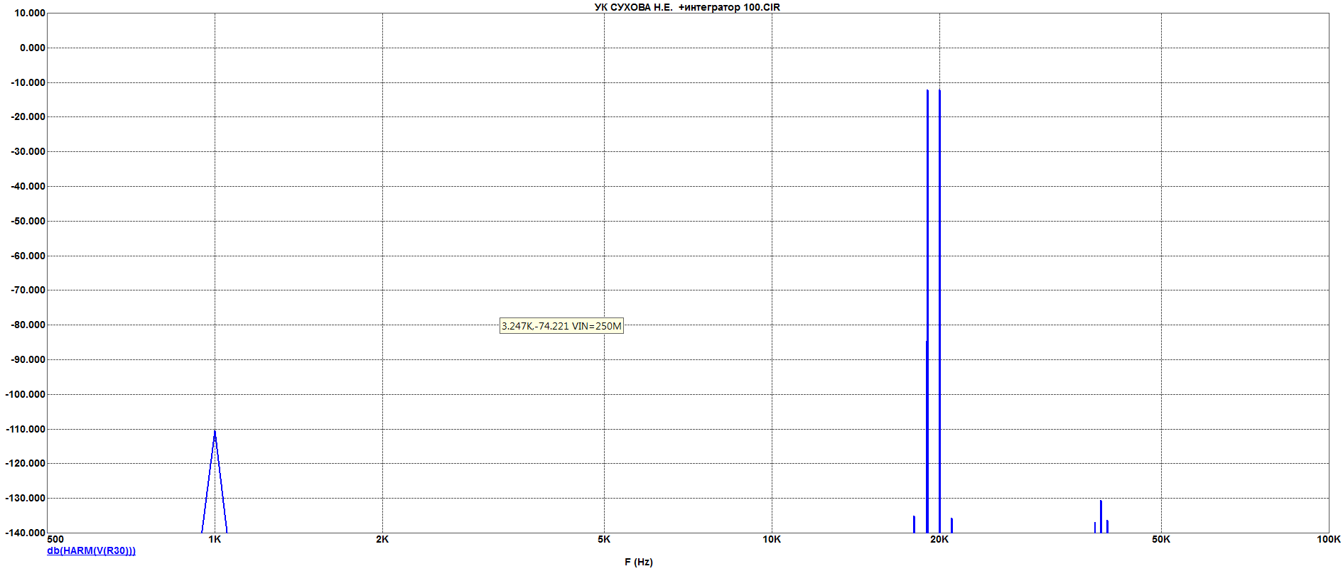

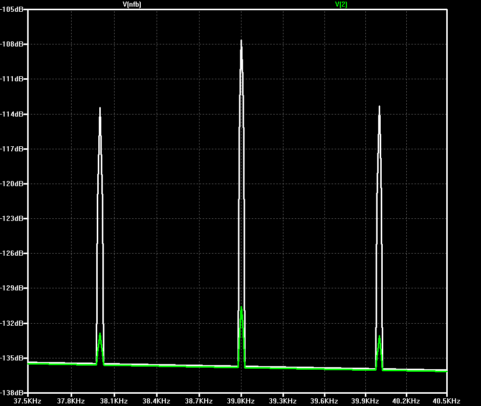

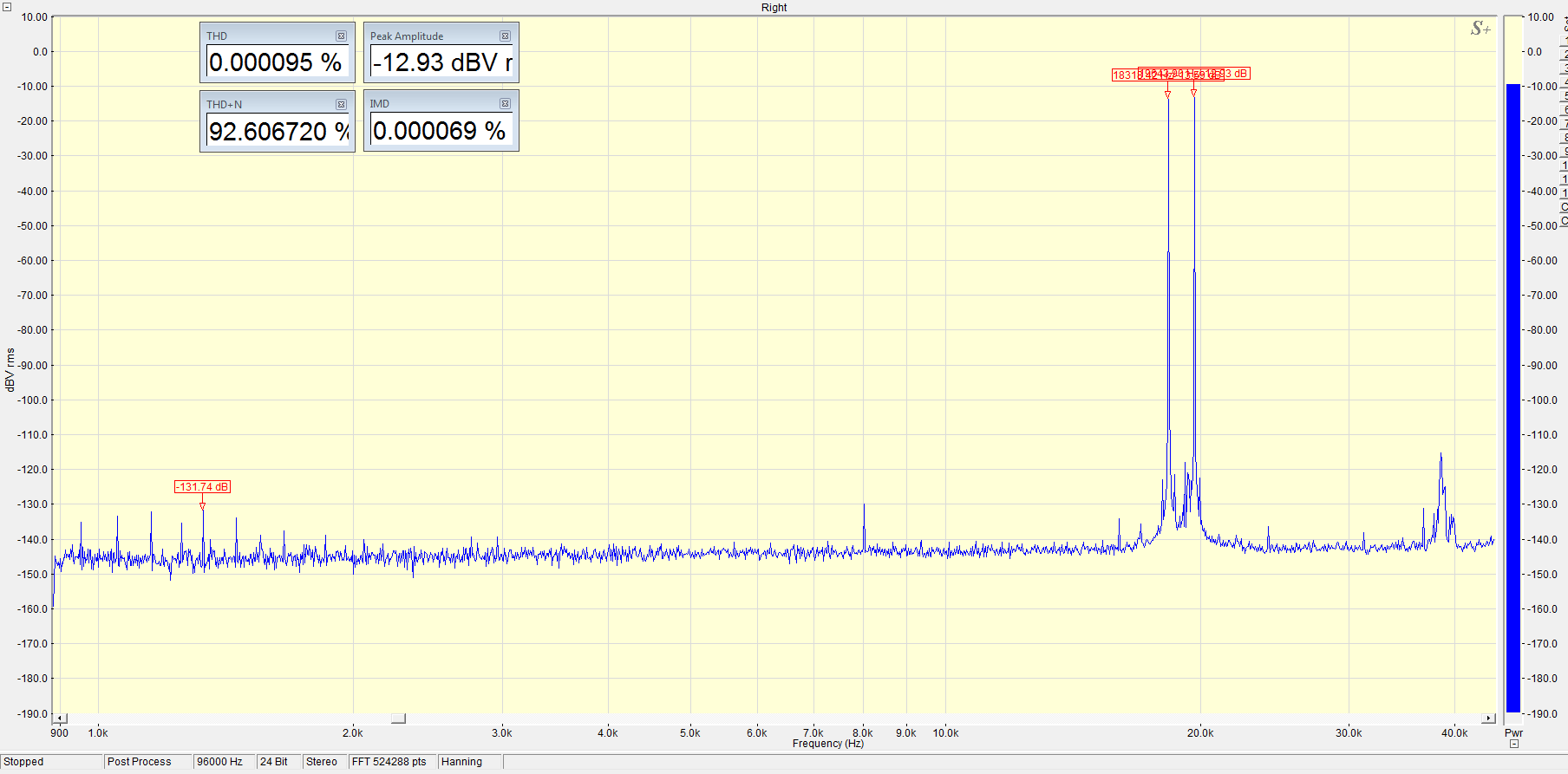

А вот по причине больших искажений на 20 кГц интермоды в тесте ССИФ 19+20 кГц он решил не показывать. А ведь и интермоды в кенвуд-суховском поделии будут побольше, чем у УМ ДОНЕЦК:

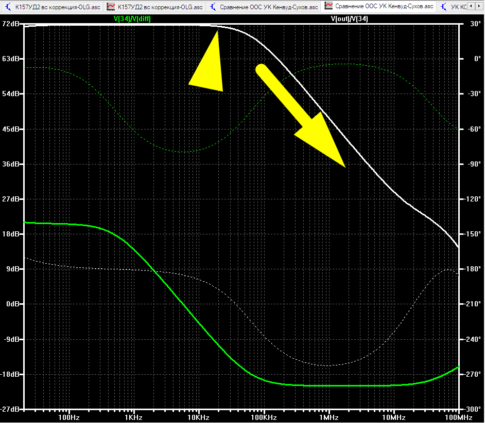

Глубина ООС на 20 кГц ниже, чем на 1 кГц. Более того, все гармоники теста 19+20к приходятся на падающую АЧХ петлевого усиления, потому результатами теста бахвалиться не выйдет.
Соврите кто-нить чо-нить, не мерявши, не знаючи?
На 20кГц глубина оос относительно 1кГц увеличивается на 20db.
Спасибо. Ещё желающие?

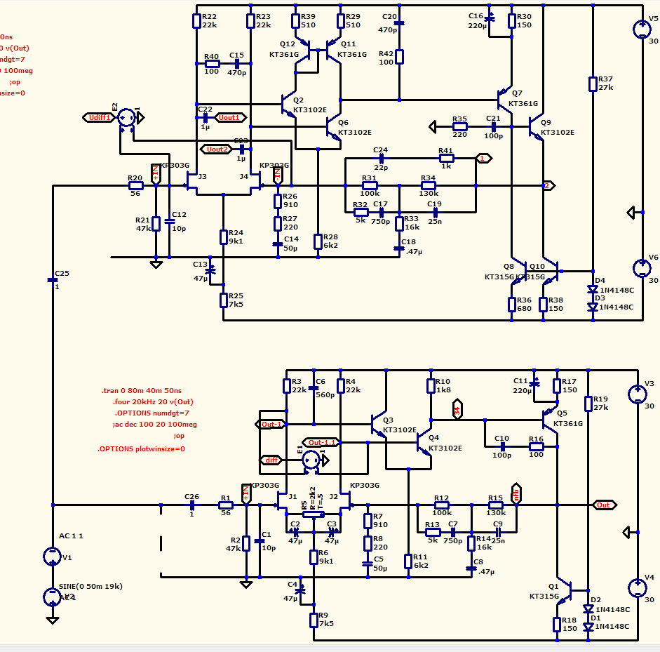

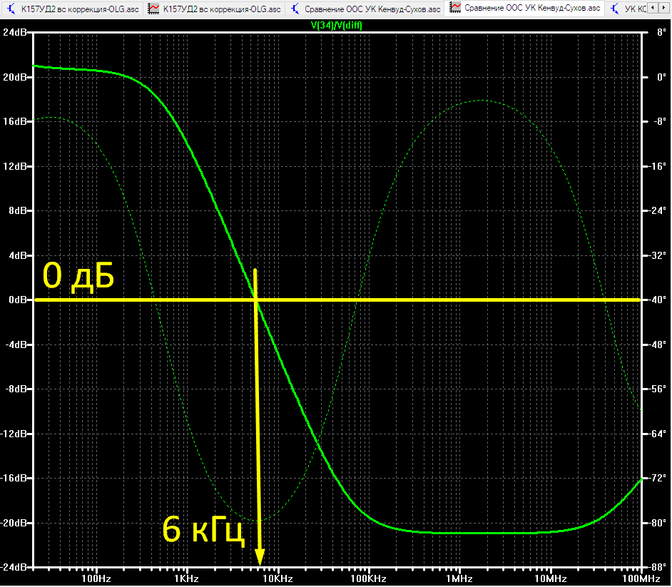

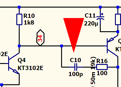

Не может там и плоской АЧХ петлевого быть. Дело в том, что на результирующую АЧХ действуют два фактора:
1) Миллер в третьем каскаде, с ОЭ:
обнуляющий Ку второго дифкаскада до 0 дБ@6kHz:
2. Закоротка выхода ОЭ на РИАА-цепь с ёмкостным импедансом, сбивающую усиление на ВЧ с 10 кГц:

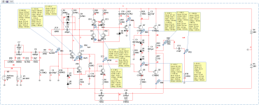

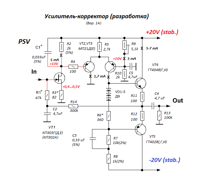

Здесь - две схемы корректоров Кенвуда на советской комплектухе: КТ315 и КТ361, иногда - доступный КТ3102Е, ликвидирующий суховскую транскондуктантность: Усиление есть линейность.
В целом, силовой каркас дополнен четырьмя транзисторами, коррекция оптимизирована под повышенное петлевое усиление.
Здесь - два спектра от собранных на советской комплектухе корректоров Кенвуда. Искажения сбиты на 17 дБ:
и на 23 дБ:

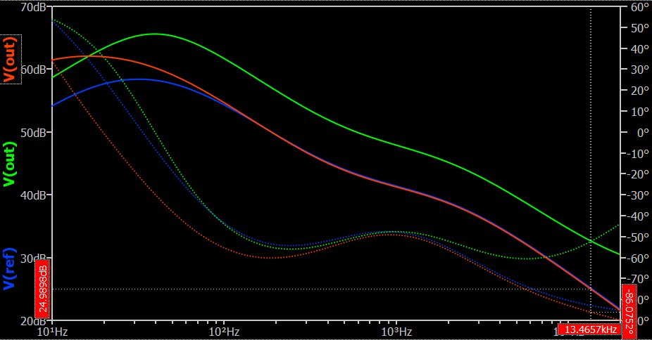

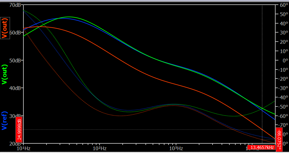

Если ещё не сравнил, то результаты симуляции для референса .
Зелёная - от тов. Сухова.
Синяя - RIIA по крайнему стандарту
Красная - типовая
К стандартной добавлено усиления для лучшей визуализации. Небольшой подъёмчик с 13.5 кГц и, возможно, более однородная ФЧХ, дают "хрустальные бокалы" вместо гранёных стаканов :)
А здесь стандартная в сравнении с типовой от Эллиота. Тогда ещё не использовали рокот фильтров.

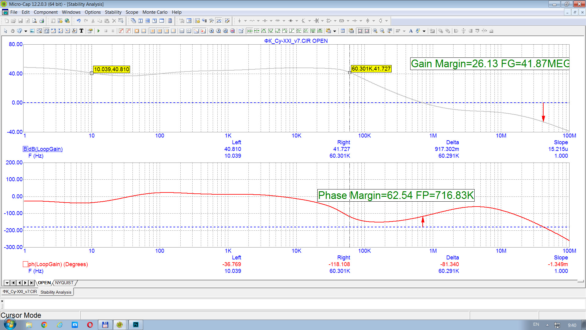

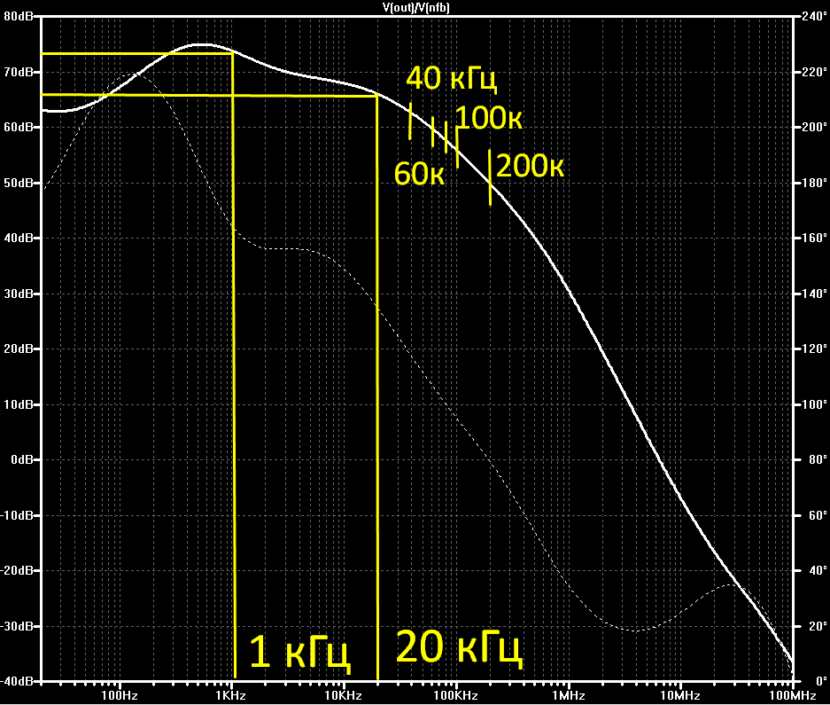

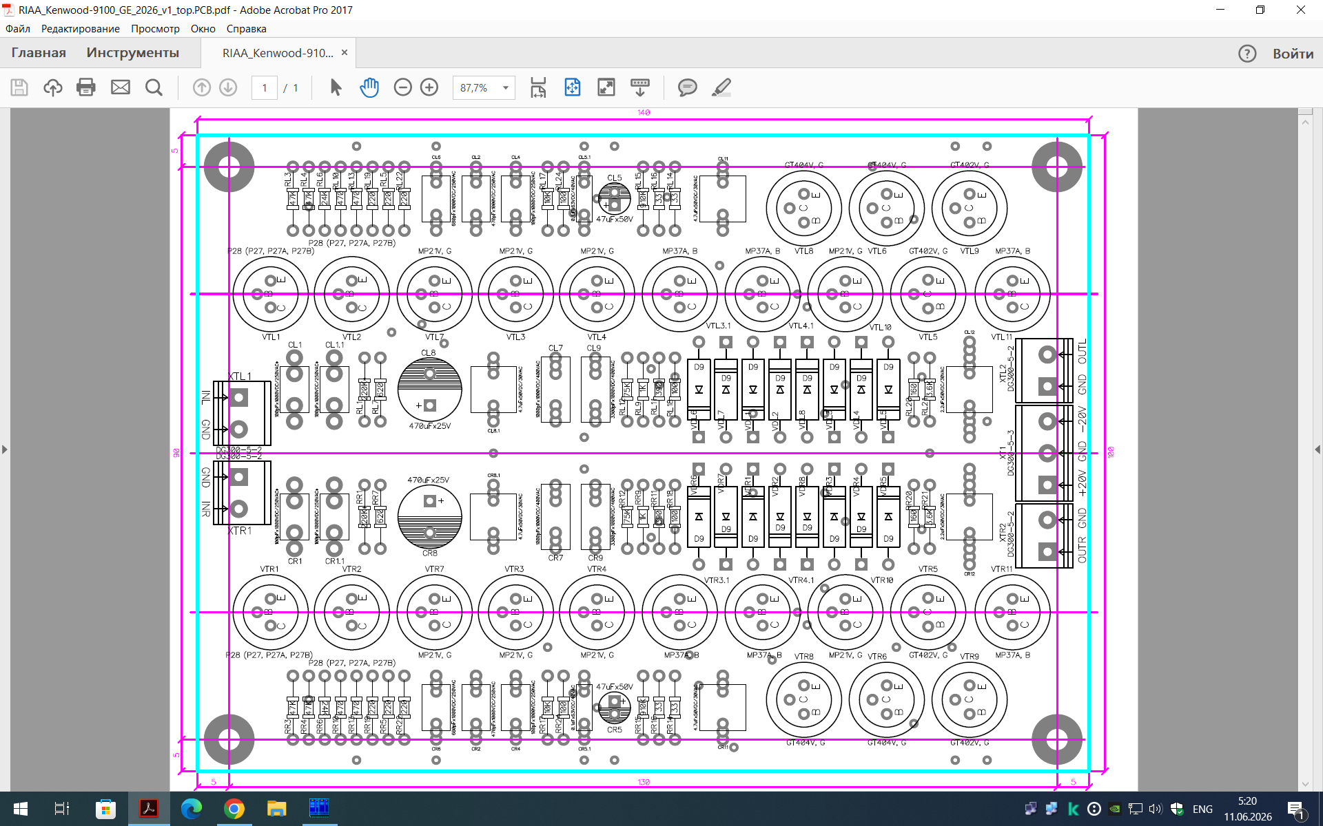

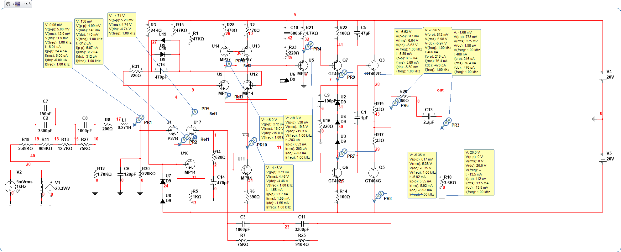

RIAA корректор на германиевых транзисторах ЭВО (клон схемы RIAA корректора Kenwood-9100) от Сагиттариуса (СМЕРШ).
Оценка петлевого усиления 89 дБ на частоте 20 кГц.
Есть разведенная плата.
