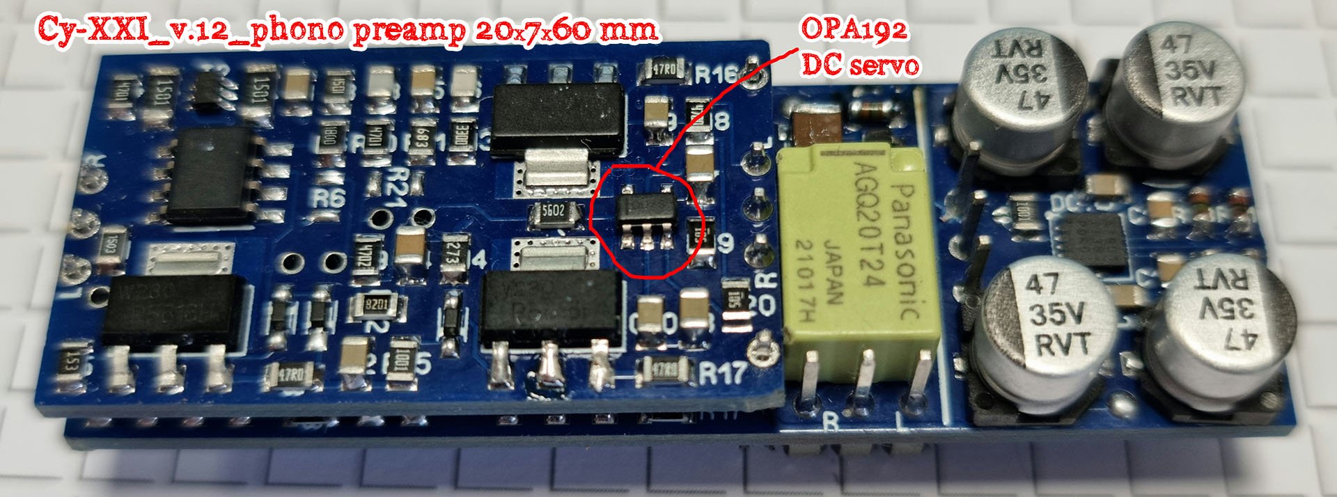

Для тех, кто 100 лет не в теме: мой САРовский ОУ OPA192 имеет габариты 3х1.6х1.5 мм, он обеспечивает нуль на выходе не хуже +-5 мкВ. Без САРы аналогичные характеристики по петлевому и АЧХ на НЧ обеспечивает конденсатор как минимум на 1000 мкФ. Кроме лошадиных габаритов (типично диаметр 16 высота 25 мм), он еще создаёт и спечифические кондёровы искажения. И смещение нуля будет определяться цифрой как минимум в десятки мВ (разбаланс пары входных полевиков), это как минимум в тысячу раз больше чем +-5 мкВ, и означает не только собственно постоянку на выходе, а что гораздо хуже - ухудшение нелинейных искажений и резкое падение PSRR (читай шумов и помех) изза разбаланса входной пары полевиков. _kozak

Для тех, кто не в теме: мой САРовский ОУ OPA192 имеет габариты 3х1.6х1.5 мм, он обеспечивает нуль на выходе не хуже +-5 мкВ. Без САРы аналогичные характеристики по петлевому и АЧХ на НЧ обеспечивает конденсатор как минимум на 1000 мкФ. Кроме лошадиных габаритов (типично диаметр 16 высота 25 мм), он еще создаёт и спечифические кондёровы искажения. И смещение нуля будет определяться цифрой как минимум в десятки мВ, это как минимум в тысячу раз больше чем +-5 мкВ.
Все годы этот кондер в цепи ООС вызывал изжогу. Была схемка в Радиве, без него, но там применили прецизный опер с мизерным сдвигом. Наших таких же в те годы не видно было на горизонте или про них не знал никто, делали на том что с неба упало.
И первая мысль- ага! Выкинуть кондер, ввести балансировку по даташиту. А дальше - икс его знает, что получится. Опыта не было. САР это дело поправит. Но ценой дополнительного опера. А подскажите, в чем недостаток обычной балансировки, без САР.
OPA192 и по габаритам, и по цене меньше, чем неполярный электролит в это место.
В том, что, во-первых, требуется подстроечник = лошадиные габариты и, главное, - холодный шурщящий и искажающий контакт (моя пятая тантра https://www.youtube.com/watch?v=urs0EebmbvE&t=3280s ). А во-вторых, гораздо худшая термостабильность и зависмость от стабильности питания.

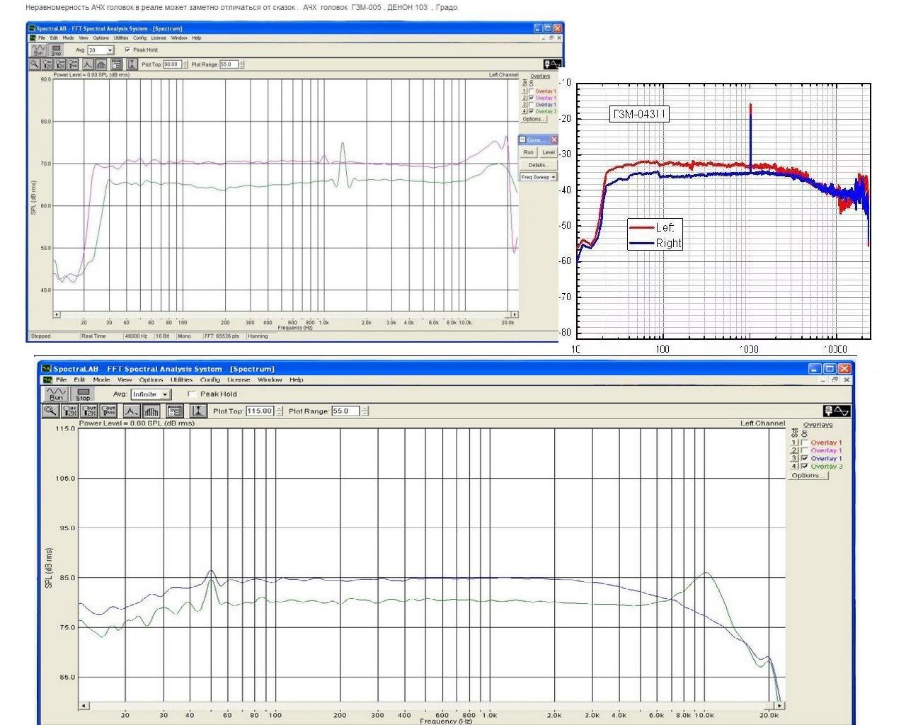

Зачем вам высокая точность АЧХ фонокорректора - с точностью до десятых дБ, когда у головки (и у головок даже одного типа) она может быть +_5 -15 дБ Проверялись у доктора? Справка есть от врачей?
За справкой это вам надо обратиться. Неравномерности 5-15 дБ не было даже у ГЗКУ-631Р. Вы еще скажите, что вам и С/Ш выше 50 дБ нинафик, и клир 5% вполне устроит. - Я ж не возражаю, пользуйтесь рупорно-пружинными механическими грамофонами начала прошлого века. Пруффото тоже прилагаю _hm_

Объясняю. Вы никогда не слышали звуки именно в той АЧХ, которую себе на придумывал себе звукорежиссер на своем пульте, который сводил реальную пластинку с песнями. тут две большие разницы - как говорят в Одессе!
Кто вам вбил в голову, что АЧХ от звукорежиссёра, который сводил данную пластинку, точно соответствует реальным звукам в живой природе?
У вас на любою головку поступают "консервы" от любого звукорежиссера с импровизациями +-10 дБ по АЧХ - как минимум.
За справкой это вам надо обратиться. Неравномерности 5-15 дБ не было даже у ГЗКУ-631Р. Вы еще скажите, что вам и С/Ш выше 50 дБ нинафик, и клир 5% вполне устроит. - Я ж не возражаю, пользуйтесь рупорно-пружинными механическими грамофонами начала прошлого века. Пруффото тоже прилагаю _хм_
Вот вам мультики от вашего кореша - Бокарева! _nerastraivayИ Обратите внимание на уровень 20 Гц - для начала, пан философ))) smile_1

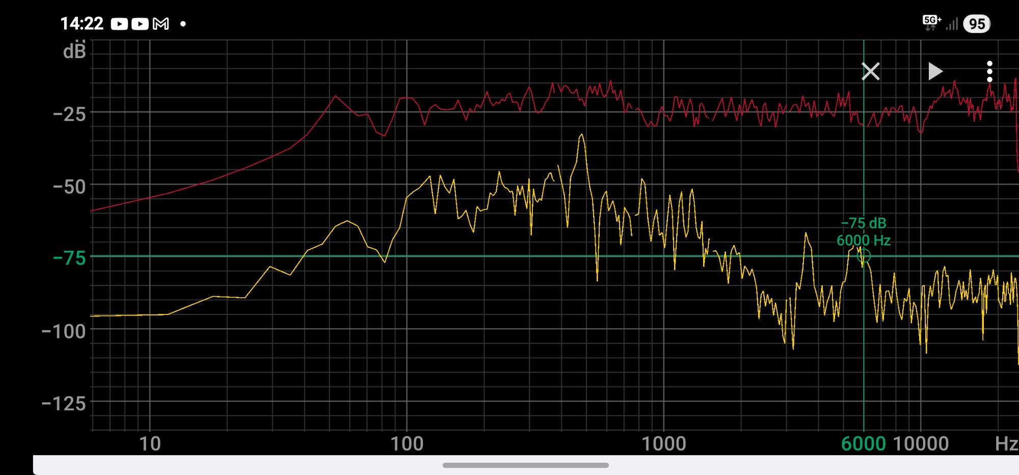

Вот вам АЧХу JBL L100 CLASSIC. Замеряно программой с телефона, генератор НР прогонялось вручную пару раз.
Так что ловить ачх до идеала есть смысл если акустика нормальная.
А если непонятно на чем слушать Верку Сердючку то оно без понту.
Смотреть то шо красным.
Понятно, что влияние комнаты и всё такое. Но график более менее совпадает. Низа правда занижены, колонки неплохо так наваливают с 30 герц где то.

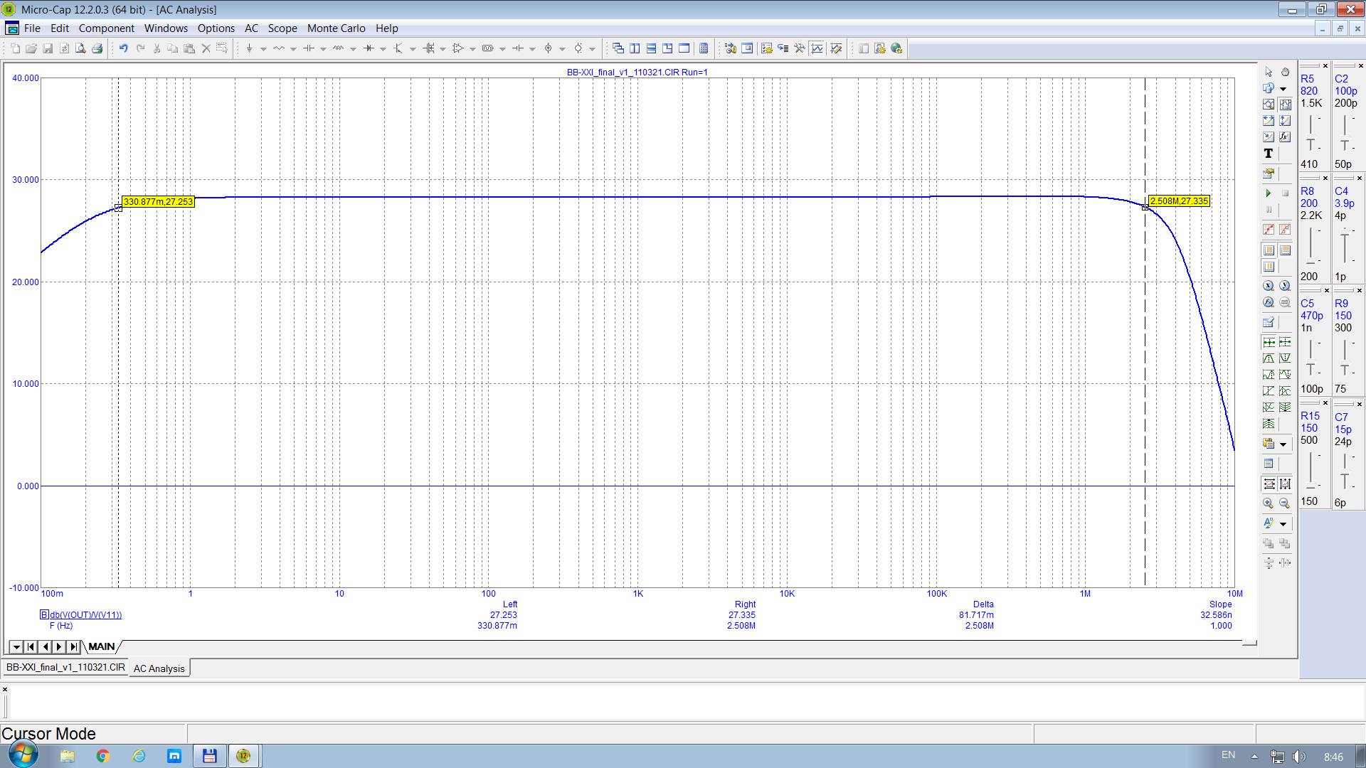

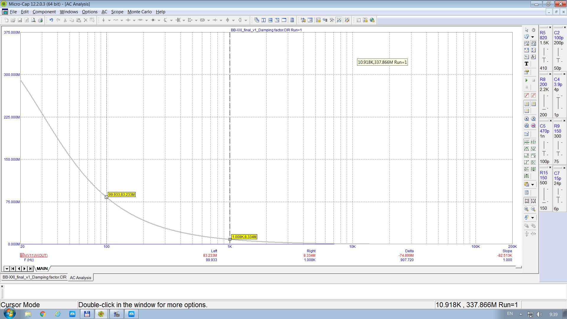

    229.5 KB · Просмотры: 53

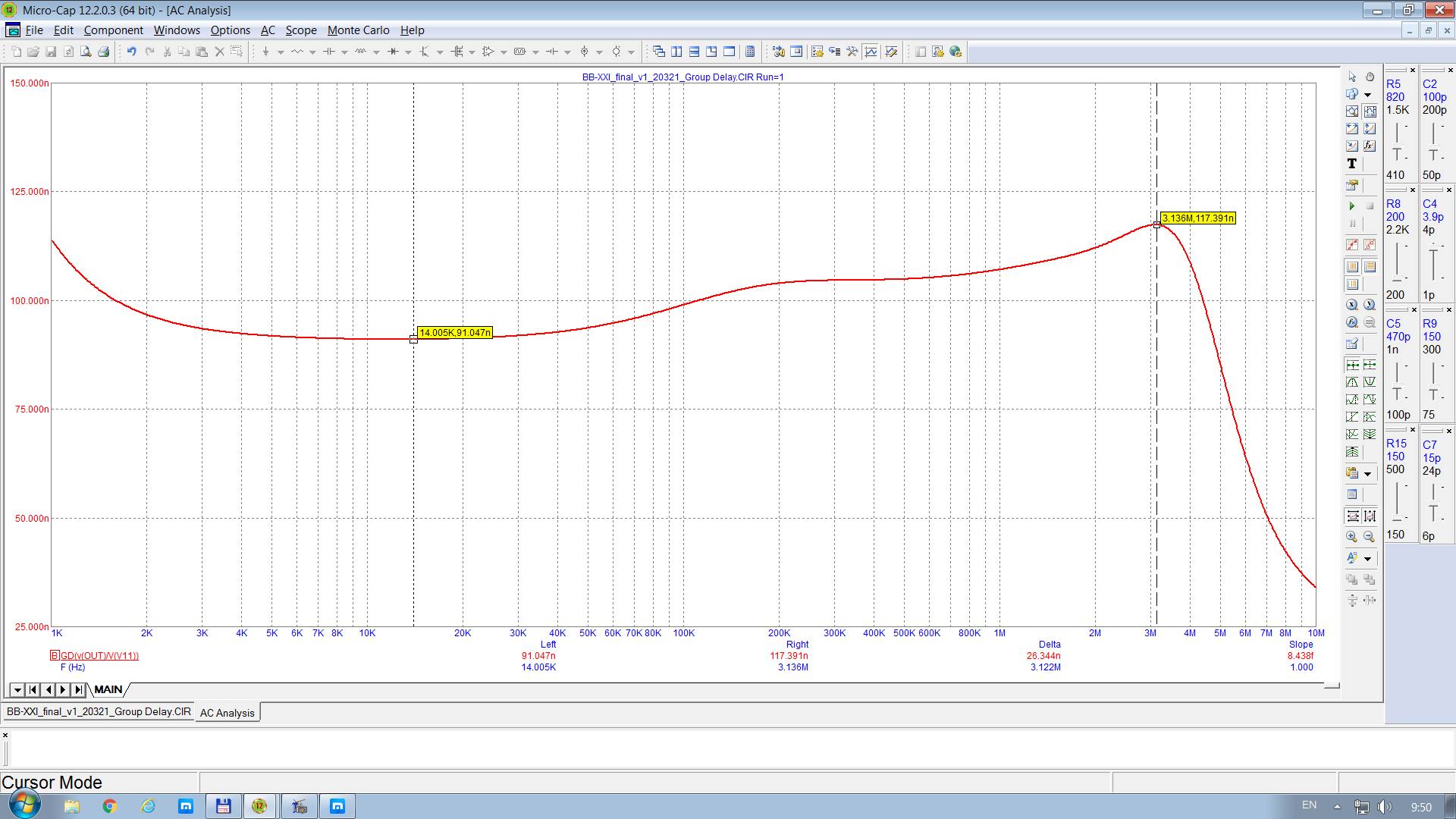

    235.5 KB · Просмотры: 53

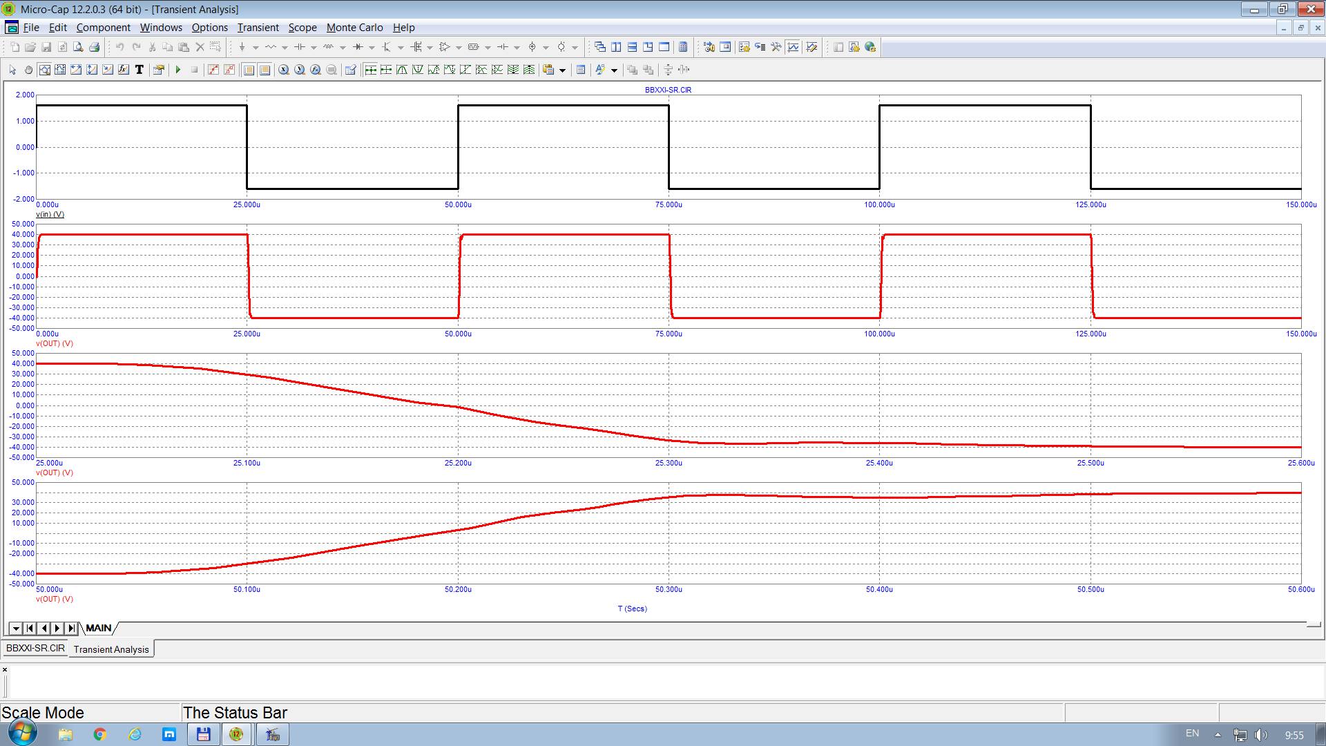

    310.2 KB · Просмотры: 68
    286.5 KB · Просмотры: 52

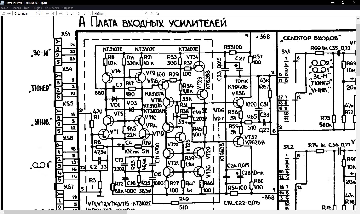

а вот такой фонкорректор как? я его купил) и увидел, что улучшать его просто очень очень сложно

оно сложнопонятное( корректирующие емкости двухпроцентные. менять электролиты в питании. что еще менять?
там помоему, дальше по схеме 574 операционник присутствует, можно поменять на другой с меньшими шумами
я так думаю, что там 574 в тембрах и фильтрах, а выход фонкорректора прямо можно включить
Поменять входные транзисторы на mmbt4401.
Или они же 2n4401. В фонокорректоре ifi Zen Phono 3 стоят mmbt типа. В паралель несколько штук.
Улучшить просто, но очень очень сложно :)
ЗЫ а зачем купили? Чтобы улучшить?
хотелось фонкорректор не хуже бокаревского "уикенда" вот и смотрю как улучшить
