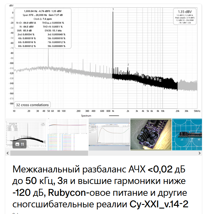

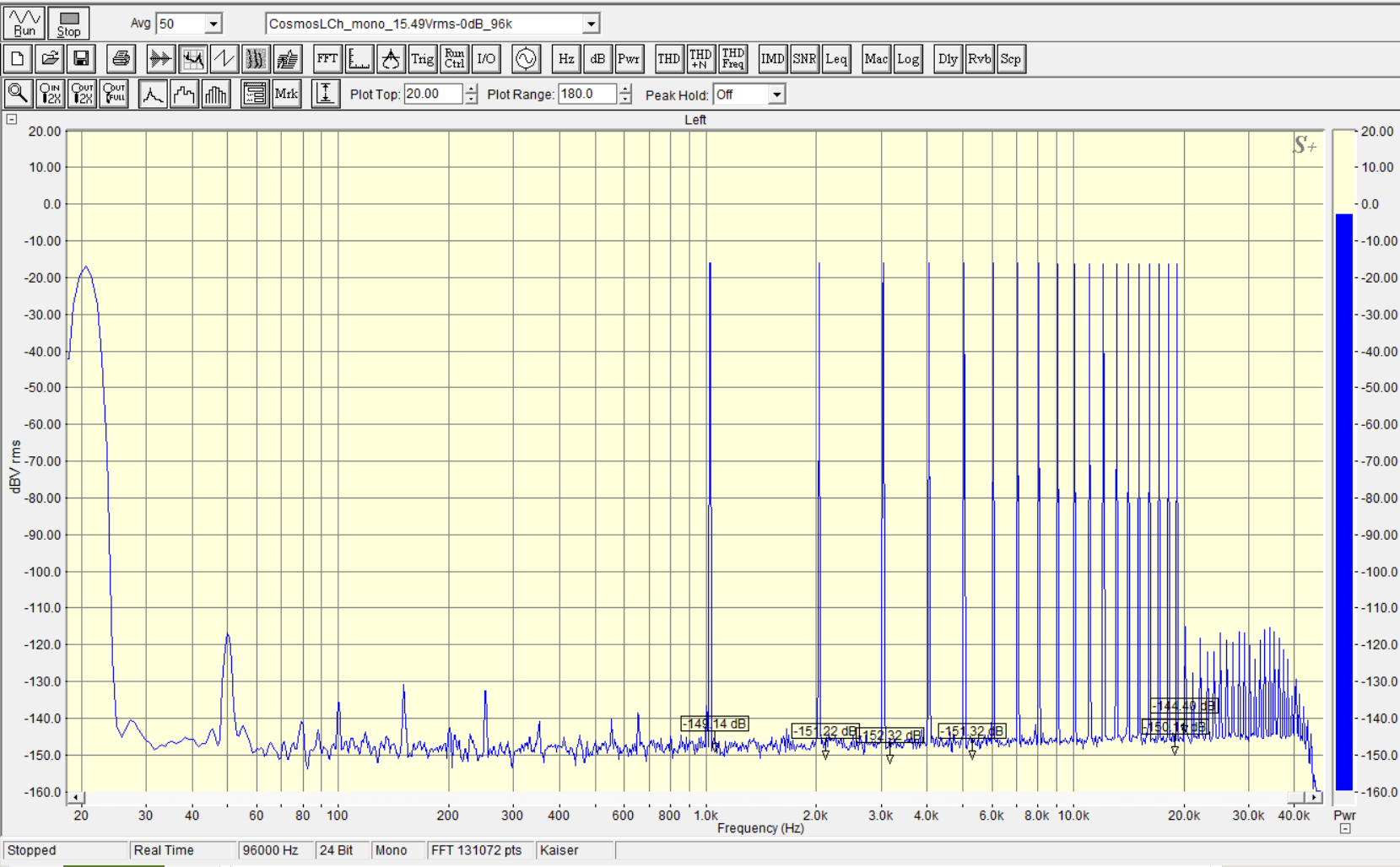

Нашел я таки пост Сухова на партероне откудова картинка с замерами ТХД на 1кГц.. А вот ИМД там нету. И нигде нету. Какой наш товарищ Сухов скромный я как погляжу.

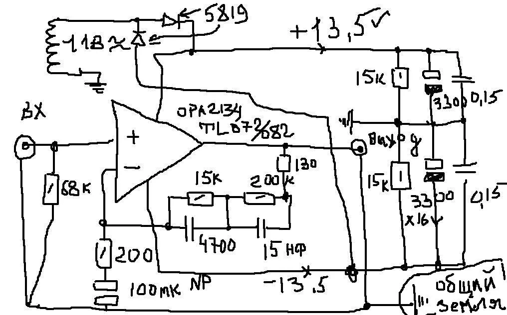

Вот сколько делал корректоров, от батареек запитывал только МС на 538УН3, и то потому что питание куриное и долго не разряжается.
Остальное- по схеме вообще без стаба, вот такое. И никакого фона.

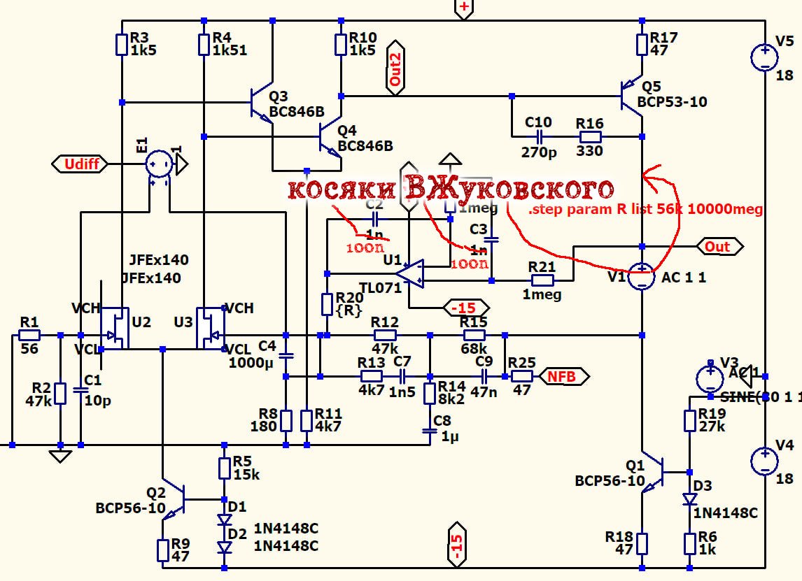

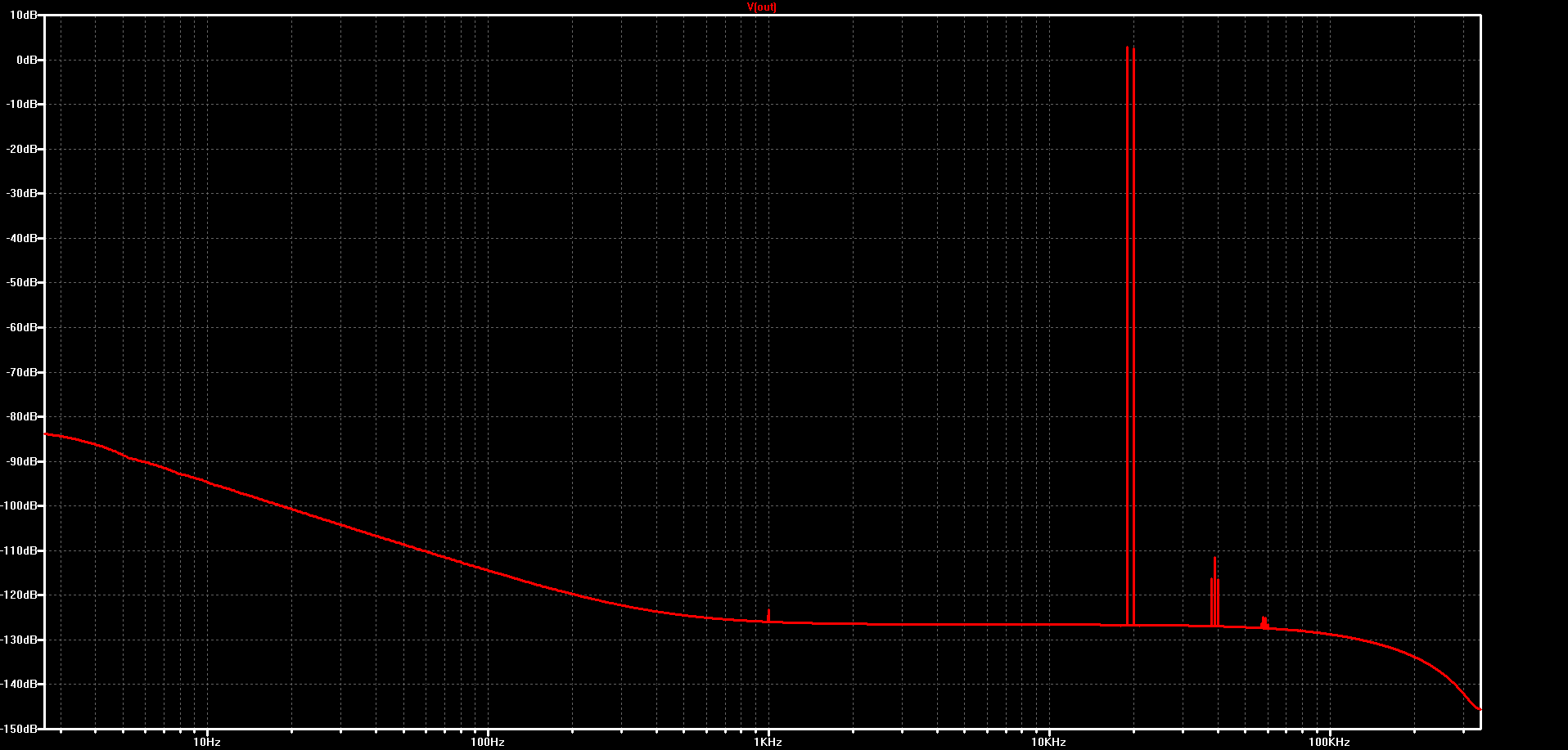

спад на 120 МГц при 100 кОм источника - по причине Свх=1,3 пФ.
Ага. В отличие от моей v.15micro из аттача крайний слева. Так что твои теоретические "1.3 пФ" только одним внутритонармным шнурком с типовой ёмкостью 13...14 пик перекроется в десять раз.
Добавлю, что низкоомная обвеска оперов убивает двух зайцев, снижает шум от резисторов и наводки на обвеску извне . Экран становится не особо нужен. Разве что защита от сигнала мобилы.

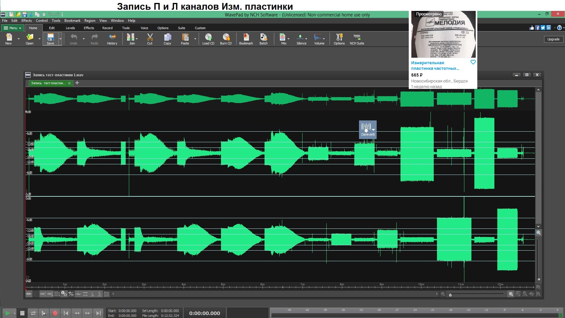

Николай, снова к вам за советом. Давно есть идея настроить оверхенг по нулевой разнице сигналов L-R по двухканальному осциллографу в режиме вычитания сигналов , уводя сигнал в минимум. дело за малым, найти на измервиниле участки с контрольным тоном 1000Гц, в начале записи, в конце и в расчетной средине .
И есть предположение. что на Брюле про мои проблемы подумали. )))

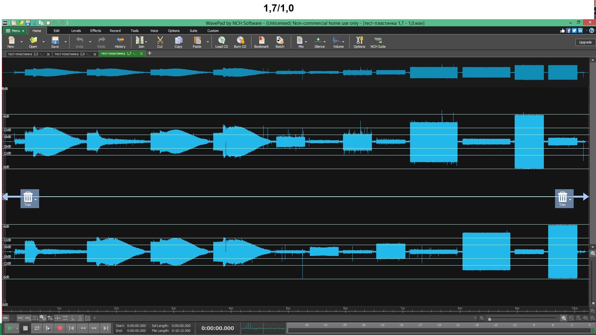

На измерительной пластинке все замеры в разных частях пластинки разных тонов будут разные. На моей измерительной пластинке есть тон частотой 1 кГц в разных участках пластинки и как бы в паузах между тестами других частот. Он низкого уровня. В реальном времени что-то настроить не получится. Эти отрезки буквально по несколько сек. Я оптимизацию делал по другому. Просто снимал графики реализаций П и Л каналов при разных параметрах прижимной силы, антискейтинга и пытался найти графики, где разбаланс между каналами получался меньше (и чтобы головка при этом не скакала по пластинке). А реализации выглядят так.
    241.1 KB · Просмотры: 42
    217.8 KB · Просмотры: 31

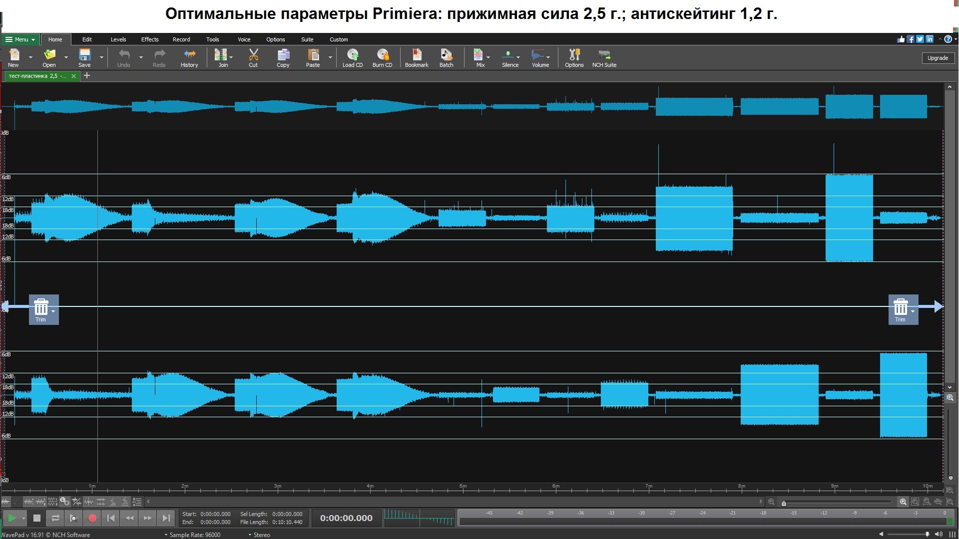

    224.9 KB · Просмотры: 53

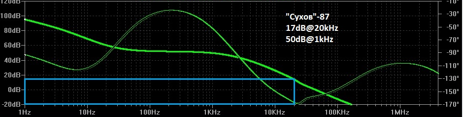

Если хотите по - настоящему - жестко проверить усилитель или виниловый корректор, используйте мою методику.
А ты хотябы не в следующий раз, а хоть раз в жизни.

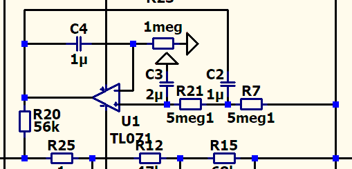

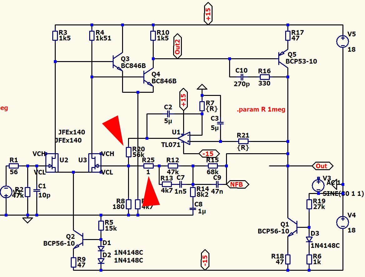

Тупорылый кенсух-21:

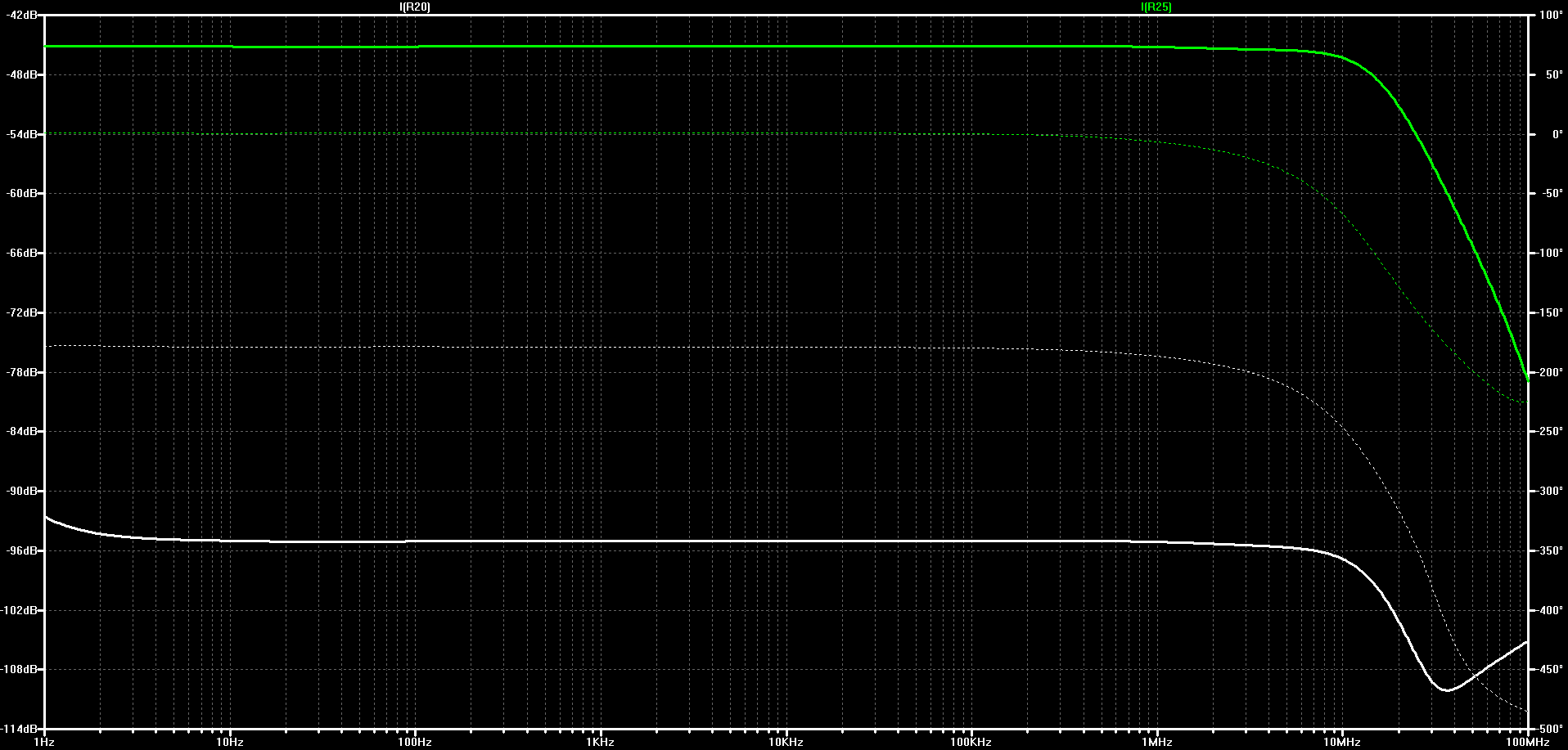

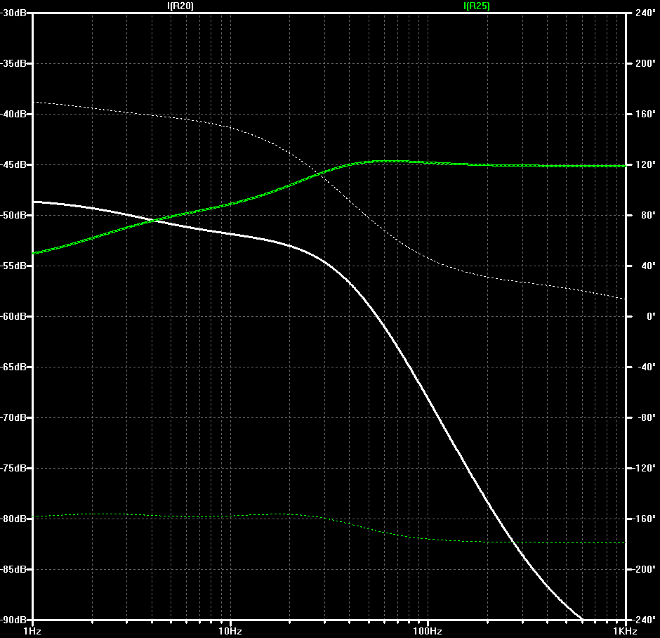

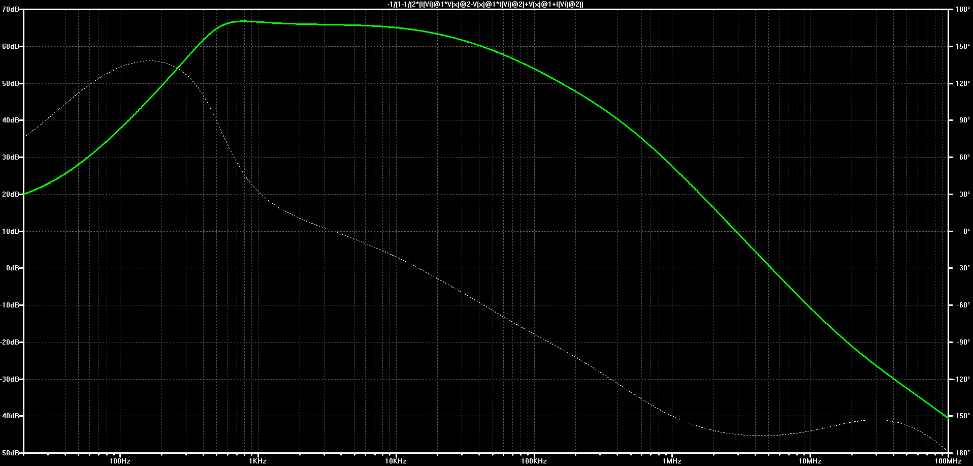

Нас интересуют токи двух резисторов в двух петлях ООС на частоте 20 Гц:
1. R20, серво-петля.
2. R25, звуковая РИАА-ООС.
Что мы видим?
1. Ток белой сервы на 20 Гц на 6 дБ (вдвое) меньше зелёного тока звуковой ООС. Отсюда ясно: ток сервы от искажающего шумящего ОУ = аж треть общего тока ООСей.
2. Сдвиг фазы тока сервы - 285 градусов от фазы тока звуковой ООС.
Итак, любой дурак, который спаяет или купит сие поделие, получит в звуковой ООС искажённый, шумящий, зато сдвинутый по фазе ток сервы.
И это - совершенно бесплатно!
А где выход?
Надо просто повысить порядок спада АЧХ сервы. Достаточно - вдвое.
Применяем обычный ARC-фильтр: дело в шляпе.
И вот какой результат мы видим:
1. Ток белой сервы на 50 дБ (300 раз вместо суховских 2-х) меньше тока звуковой ООС в диапазоне 1 Гц ... 10 МГц.
2. Остальное - градусы фазового сдвига, шумы и искажения ОУ - нас не волнуют.

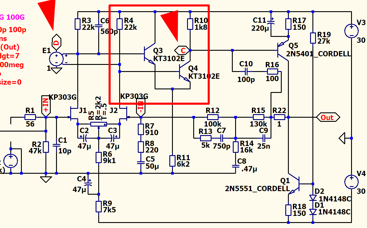

Да, я и забыл, что вот эту похабщину с Миллером:
Усиление второго дифкаскада находится, как частное С/Д:
Придумали два самых вумных инженера в мире, а МОНОЛИТ- шахтёр:

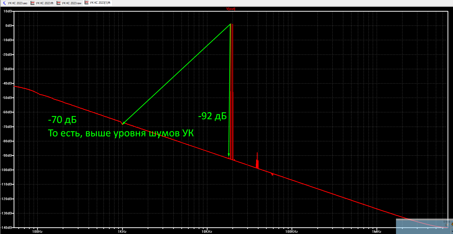

Спектр кенсуха: искажений больше, чем шумов.
Спектр МОНОЛИТА.

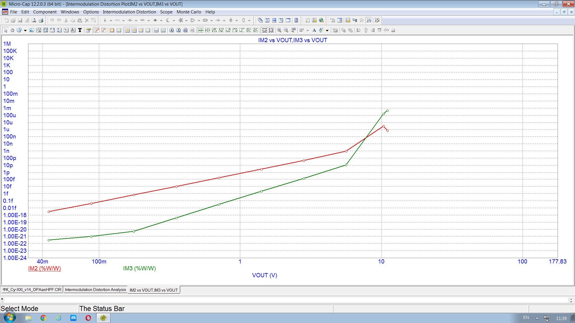

про свой УВ с замерами интермодуляций на частотах 14+15кГц (это УВ у них полоса Уже)

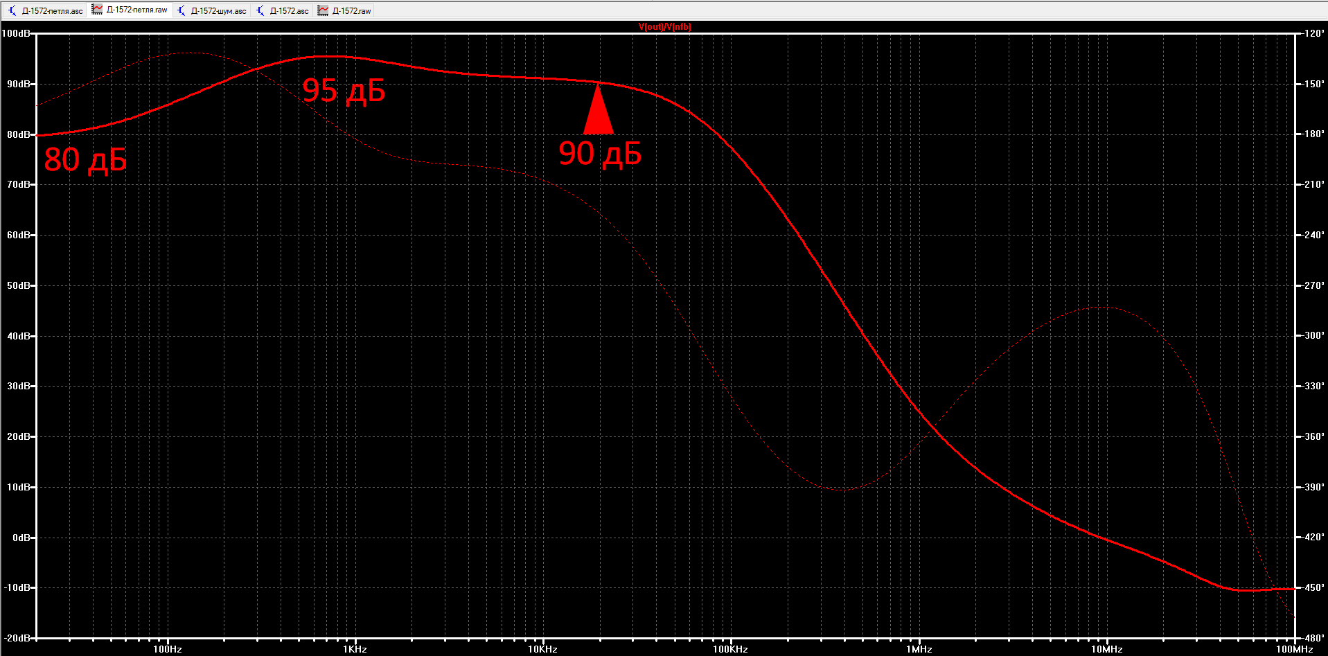

Не потому. Он и тогда понимал, что 544УД1 (ТЛ071) с Ку=200 раз на 20к приличных интермод не покажет, потому путём проб и методом тыка разобрался, на каких частотах красивее интермоды.
Не у меня DC-DC с сепиком
Скажи честно, ты его хорошо понял, или рандомными словами отвечаешь?
На самом деле они и так не слишком красивые, по нашим временам, но в то время это был крутецкий прорыв в линейности. Ктож знал что коррекция может быть ещё улучшена?
Сейчас -60..70дБ конечно выглядят уже не так круто.
петлевое с экивалентом башки на входе
У него были и К157УД2 кучами, там прорыв не хуже ТЛ071.
Я перепугался втуне: щас начнёт УВ по той же схеме рекламить.

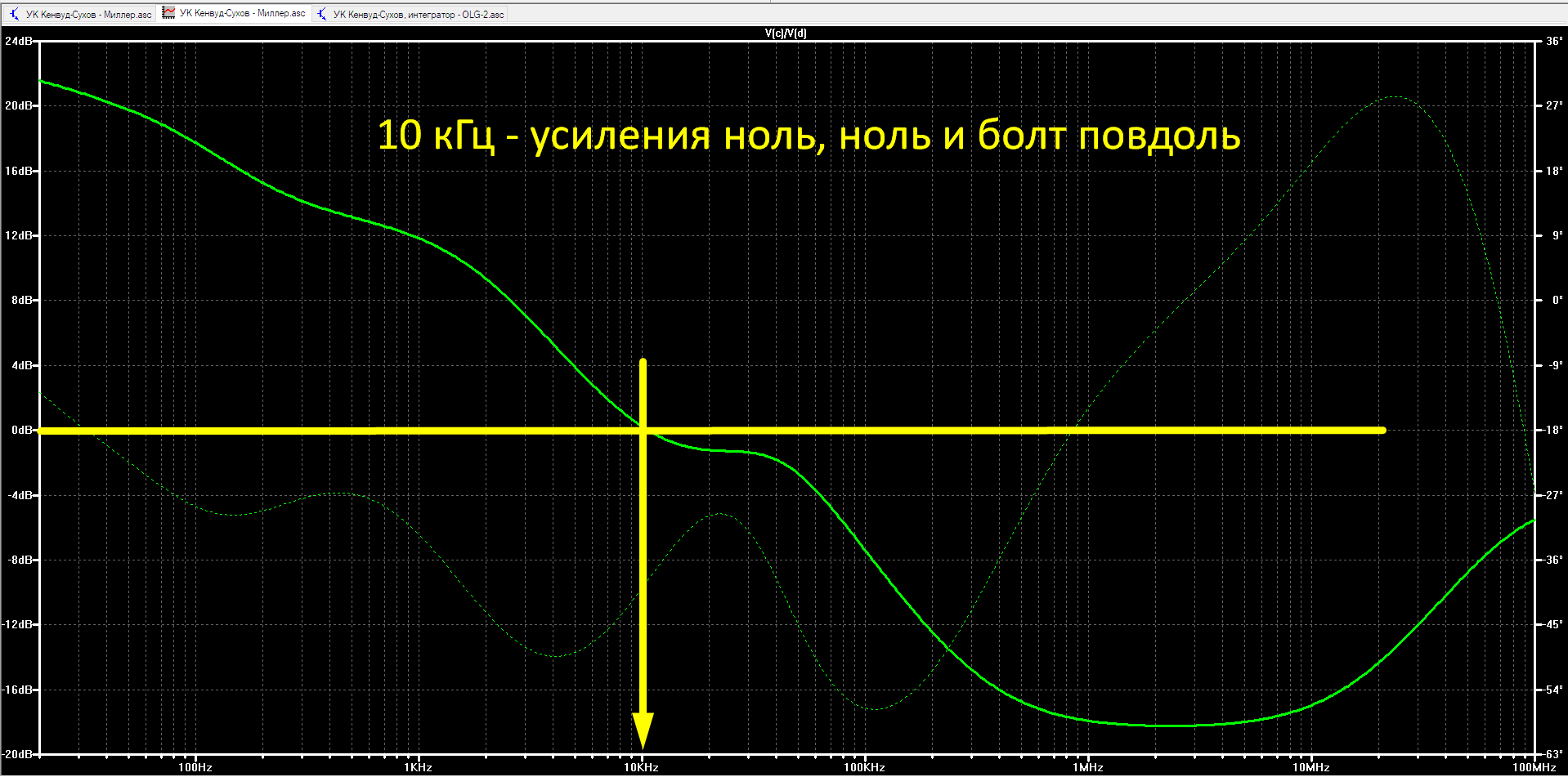

так у него 157уд2 стояла во втором каскаде. Я тебе даже секрет открою, секретный. Только что в модельке нашел.
два секрета.
1) если использовать 544уд1 то т.н. "Суховская" цепочка коррекции в УВ просто нафиг не нужна.
2) если поставить гораздо более распространённую 553/153уд2 с т-коррекцией(а она тогда уже была известна, см дш) то искажения падают до уровня "ниже шумов в сто раз".
Спроси меня, ставил ли я её хоть раз в жизни.
Но ведь у сухова - наилудьчий симулятор микрочашка. Откуда он такое мог узнать? Такое только в ЛайтСпайс имеется.
два секрета.

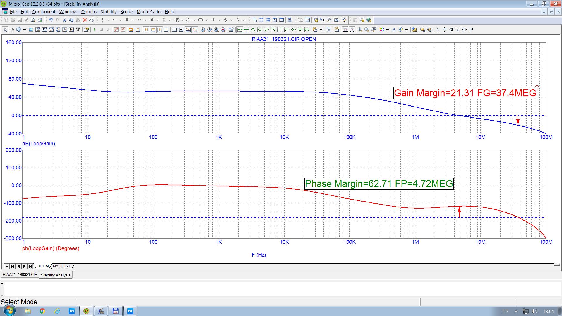

ты так и не уговорил оксану сделать то, что ейму прописано вот тут в правом аттаче https://ldsound.club/threads/tranzistornyye-vinil-korrektory.1514/post-475932 , боитесь правду матку, то так и скажи. И себе хоть сам признайся, что результат будет такой, как снизу слева, а не такой как справа.
    307.1 KB · Просмотры: 58

да ты хоть как мерь, у тебя весь УК это просто набор древних компромиссов и экономии на спичках.
чтоб не ставить выходной повторитель придумаем ка "транскондуктантность" и бум её нахваливать.
наличие миллера мы оправдаем экономией ажно одного конденсатора и резистора, и так далее.
поезд давно уехал вдаль а ты всё схему ,мне ровесницу почти, мучаешь боясь хоть что то менять , как бы чего не вышло, разве что транзисторчиками играешь как тот самый лубер и вроде охлаждёнку ввёл , и ту бесплатную.
Монолит то получше будет.
ИМД там есть, и на 260Гц-8кГц по SMPTE-RP120/DIN45403, и на 18-19кГц по IEC 60268-3, и ты это знаешь, но боишься признаться.
