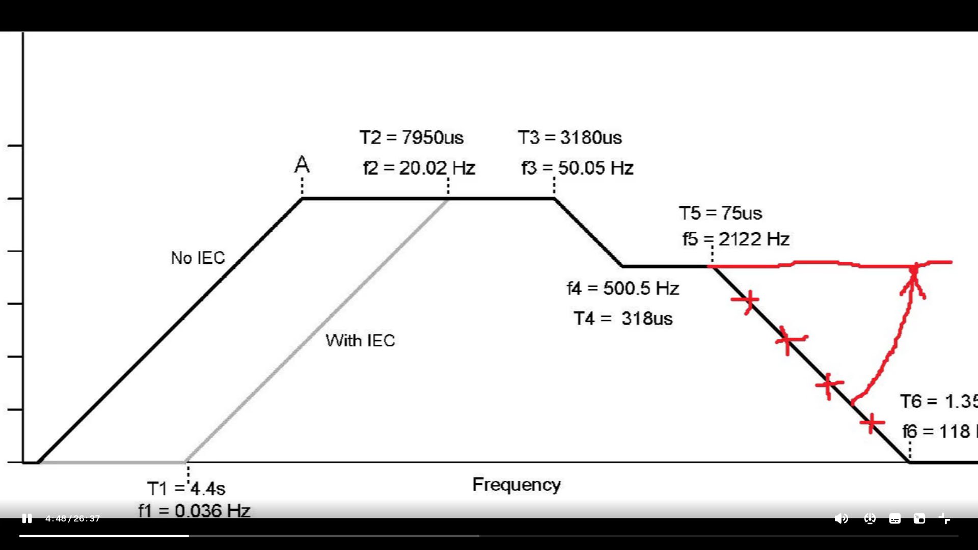

А вот здесь как раз полезно сделать нестандартное входное сопротивление, обычно около 7к, чтобы на индуктивности головы сделать ТАУ75,

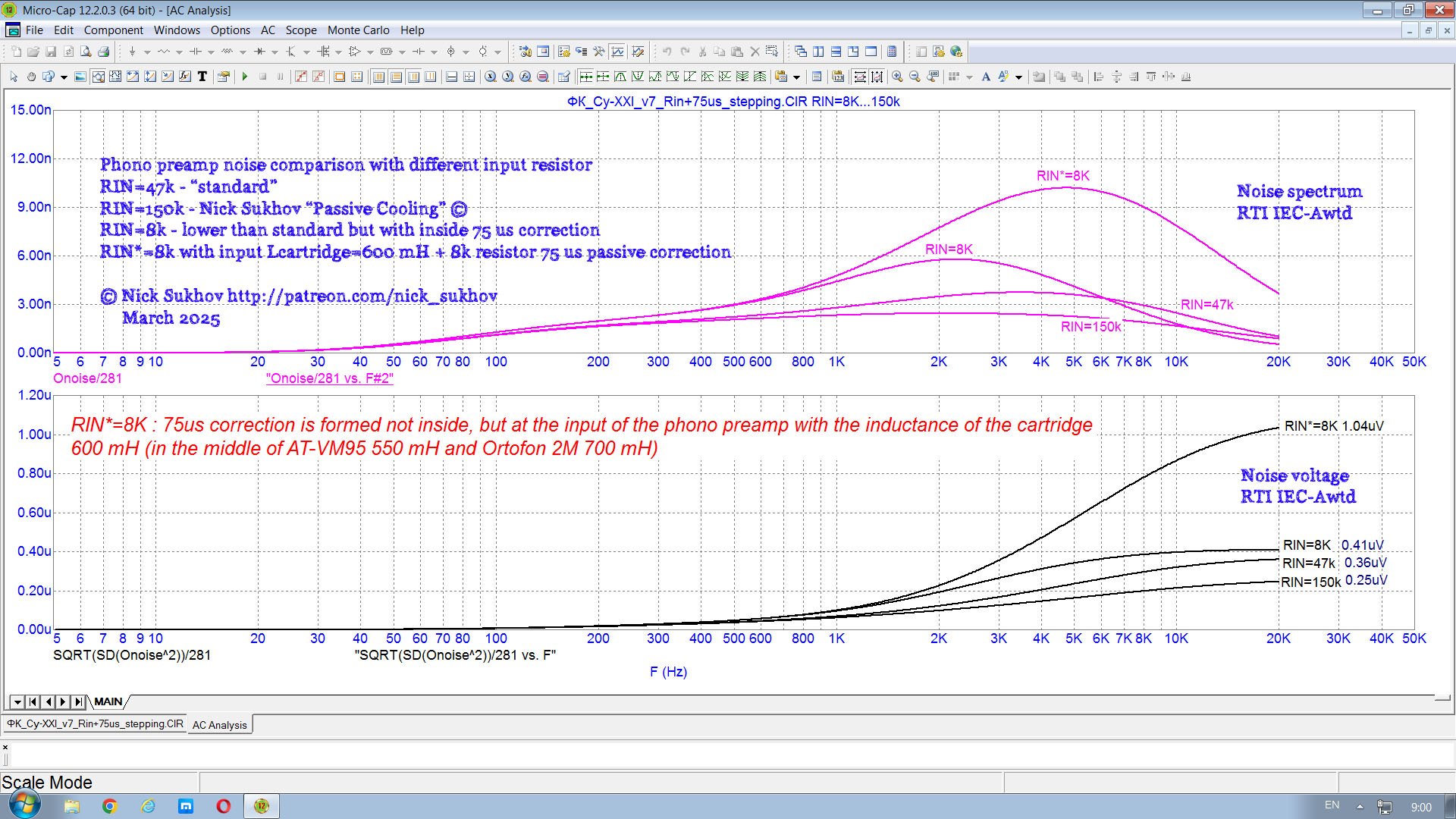

    396 KB · Просмотры: 60
... о том, как с перепугу на пустом месте потерять 10 дБ С/Ш .

А если ещё короче, просто посмотреть на аттач, чтоб не становиться еще одним поц-иентом Даннинга-Крюгера? Хватит у вас скилса, чтоб сообразить что-к-чему, или и тут всё объяснять как домохозяйкам?

Да, тут не поспоришь, с ОООС такой фокус будет иметь некоторые негативные последствия. Но не все корректоры одинаковы.

Да ты точно Даннинг-Крюгер. Объясняю по буквам: если ты организуешь завал ВЧ 75 мкс на входе с помощью индуктивности бошки и входа на 7 кОм, то внутри фонокора у тебя этой коррекции уже ненада. Что с ОООС, что без. Т.е. ты высокие выше 2 кГц завалишь до их прихода на первый транзистор, и при этом в самом фонокоре у тебя уже не будет завала выше 2 кГц. Сам догадаешься, что будет дальше? А дальше у тебя будет резко возросший шиповник, до +17 дБ @20 кГц. И это в дополнение к тому жужжанию, который создаст твой 7-комный резистор на индуктивности бошки, а это еще корень из 47/7 раз по сравнению со стандартным входом 47 кОм. Марсель ван де Жевель придумывал охлажденку, чтоб сделать нашу жизнь лучше [ https://www.*******.com/posts/pervaia-pro-i-v-68141299 ] , а ты из кожи вон лезешь, чтоб насолить французам своей антиохлаждёнкой.

Для особо упоротых поц-иентов Даннинга-Крюгера:

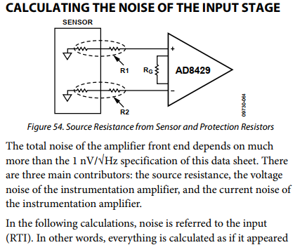

1) на fig.54 с перепугу процитированных вами анало-говых девицов источник сигнала предполагается чисто резистивным, а у фонокора ММ бошки имеют выраженную индуктивную составляющую, стандартно 500 мГн + 1 кОм, навскидку это 32 кОм на 10 килогерцах. Входной резистор (стандартно 47 кОм) создает шумовой ток, обратно пропорциональный корню квадратному из его сопротивления ( формула Джонсона-Найквиста, єквивалентная схема Нортона https://ru.wikipedia.org/wiki/Тепловой_шум ), который, протекая по индуктивности бошки, создаёт шумовое напряжение, превышающее шумы типовых транзисторов и всего остального во входной цепи. Поэтому 7 кОм на входе шумит на 10 дБ больше, чем стандартные 47 кОм, суховская "пассивная охлажденка" 150 кОм - на 2 дБ меньше стандарта, а активная охлаждёнка (1 МОм) Марселя вдЖ - на 3 дБ меньше.

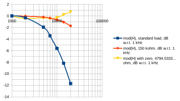

2) ферромагнитный магнитопровод ММ бошек имеет резко выраженную частотную зависимость индуктивности (которая падает с увеличением частоты) и сопротивления потерь (которое растёт с повышением частоты), - по данным Марселя ван де Жевеля [ https://www.*******.com/posts/126038651 , а также в аттаче ] индуктивность падает на частоте 20 кГц почти вдвое, а сопротивление потерь от постоянки до 20 кГц растет для типовой Shure V15 type III от 1.3 кОм до 30,1 кОм, в десятки (!) раз. Отсюда два вывода:
2.1) АЧХ системы "индуктивность бошки / входное сопротивление 7 кОм" в реале далеко не ФНЧ первого порядка (подробная симуляция тут https://www.*******.com/posts/126191855 ), а гораздо хужее синего графика на правом аттаче. И кстате, для разных бошек кардинально по-разному.
2.2) гистерезисные икажения бошки (они пропорциональны току через обмотку, а ток по закону Ома - обратно пропорционален сопротивлению) при входном 7 кОм в 7 раз больше, чем при 47 кОм, и в 21 раз больше, чем при 150 кОм. Кстате, именно гистерезисными искажениями (а не гибкостью/массой подвеса/кантилевера) отличаются ММ бошки от МС бошек [ https://www.*******.com/posts/pravda-pro-massu-93731535 ] .
    22.8 KB · Просмотры: 84

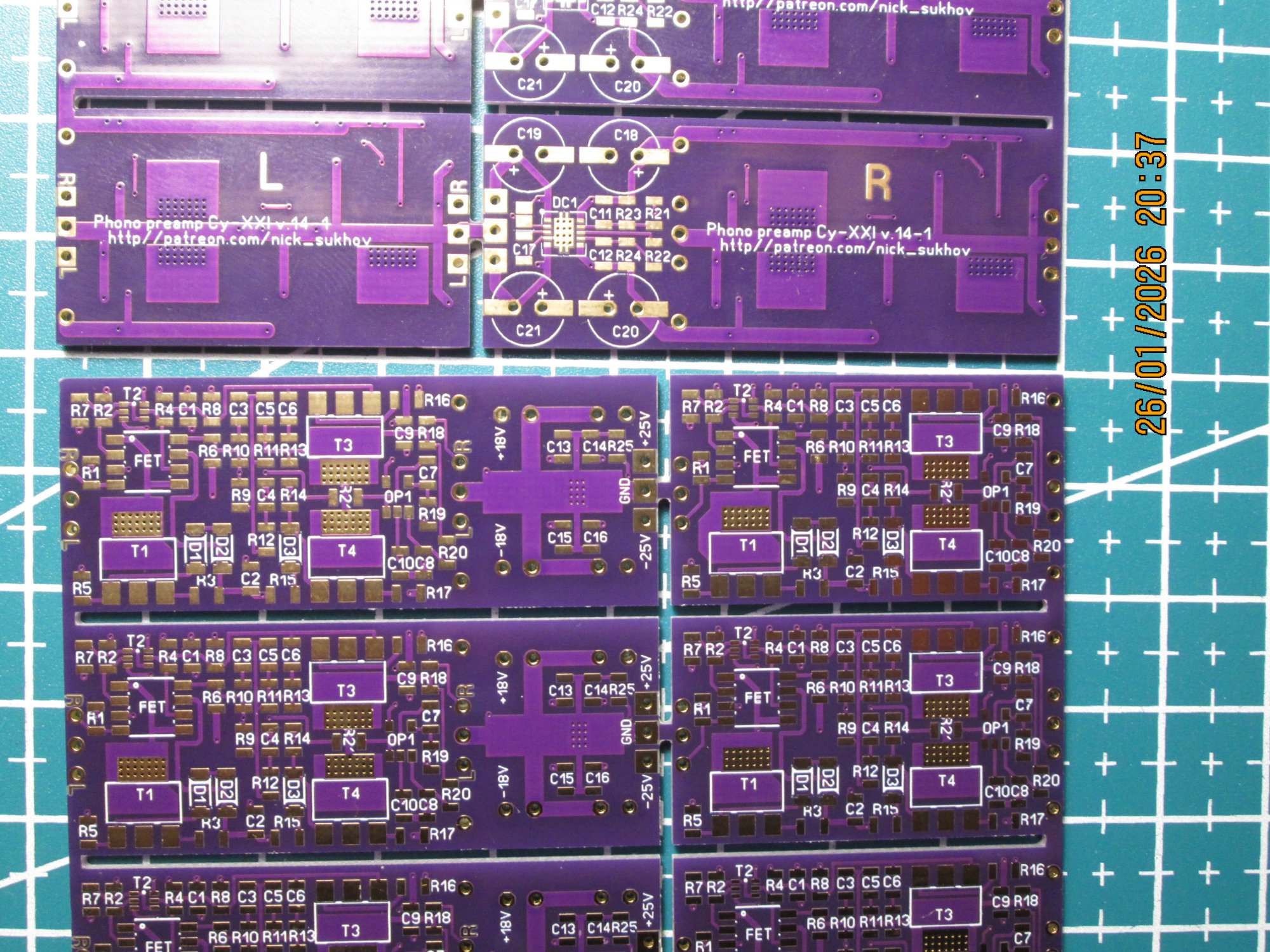

Потому, пользуясь случаем, хочу спросить, кто-нибудь пользовал Филипс GP 400-ых серий? _hm_

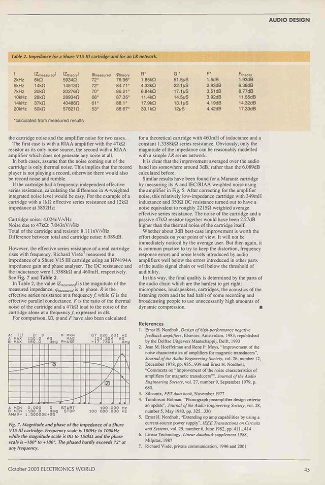

Шум картриджа и шум усилителя для двух случаев.
Первый случай — с усилителем RIAA, единственным источником шума которого является резистор 47 кОм, второй — с усилителем RIAA, который вообще не генерирует никакого шума.
В обоих случаях предположим, что шум, исходящий от картриджа, представляет собой только тепловой шум. Это означает, что проигрыватель не воспроизводит пластинку, иначе присутствовали бы также шум от пластинки и гул.
Если бы картридж имел эффективное последовательное сопротивление, не зависящее от частоты, то рассчитать разницу в уровне интегрального шума, взвешенного по шкале А, было бы легко. В качестве примера рассмотрим картридж с эффективным последовательным сопротивлением 1 кОм и импедансом 12 кОм на частоте 3852 Гц:
Шум картриджа: 4,024 нВ/Гц
Шум, вызванный 47 кОм: 7,043 нВ/Гц
Суммарное напряжение картриджа и резистора: 8,111 нВ/Гц
Разница между общим шумом и шумом картриджа: 6,089 дБ.
Однако эффективное последовательное сопротивление реального картриджа возрастает с частотой. Ричард Визе измерил импеданс картриджа Shure V15 III с помощью анализатора импеданса и фазы HP4194A. Сопротивление постоянному току и индуктивность составили 1,3388 кОм и 460 мГн соответственно.
См. рис. 7 и таблицу 2.
В таблице 2 значение Zmeussired — это величина измеренного импеданса, measured — его фаза. R — эффективное последовательное сопротивление на частоте f, а G — эффективная параллельная проводимость. F — отношение теплового шума картриджа и нагрузки 47 кОм к шуму одного только картриджа на частоте f, выраженное в дБ.
Для сравнения были также рассчитаны значения 121 и F.
для теоретического картриджа с индуктивностью 460 мГн и постоянным последовательным сопротивлением 1,3388 кОм. Очевидно, что только величину импеданса можно разумно смоделировать с помощью простой последовательной цепи LR.
Совершенно очевидно, что улучшение в среднем по звуковому диапазону составляет около 3 дБ, а не 6,089 дБ, как было рассчитано ранее.
Аналогичные результаты были получены для картриджа Marantz при измерении его шума, взвешенного по параметрам A и IEC/RIAA, с использованием усилителя, показанного на рис. 5. После коррекции на шум усилителя оказалось, что этот относительно низкоимпедансный картридж с индуктивностью 349 мГн и сопротивлением постоянному току 350 Ом имеет шум, эквивалентный примерно 2215 Ом средневзвешенного эффективного последовательного сопротивления. Шум картриджа и пассивного резистора 47 кОм вместе был бы на 2,27 дБ выше, чем тепловой шум самого картриджа.
Стоит ли прилагать усилия ради улучшения звучания примерно на 3 дБ в лучшем случае, зависит от вашей точки зрения. Среднестатистический пользователь не заметит этого сразу. Но, с другой стороны, общепринятой практикой является стремление к тому, чтобы искажения, ошибки частотной характеристики и уровни шума, вносимые аудиоусилителями, были значительно ниже ошибок, вносимых в другие части цепи аудиосигнала, или значительно ниже порога слышимости.
Таким образом, конечное качество определяется теми элементами аудиоцепи, которые сложнее всего правильно настроить: микрофоны, громкоговорители, звукосниматели, акустика помещения для прослушивания и плохая привычка некоторых звукозаписывающих и вещательных компаний использовать излишне высокое динамическое сжатие.

У вас там у всех чтоле "отрицательный рост" _neuchi? В аттаче: шум на 150 кОм = 0.25 мкВ , а на 8 кОм = 1.04 мкВ.
Напомню формулы, понимаю, учились довольно давно.
Вот у меня 2й вариант, токовый вход ОУ, при этом мы делим на сопротивление источника и чем оно меньше, тем меньше шум.

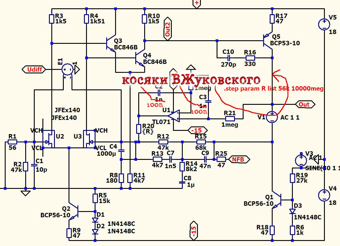

Юра мой друг еще с тех времен, когда я руководил его дипломным проектом на ЭАФ КПИ под названием "Система динамического подмагничивания", он этот диплом защитил на заводе Маяк, я в результате получил свои лицензионные за СДП-2 в Маяке-242 и 247, и на эти бабки запустил свой журнал Радиохобби. То, что Юра слабо рубит в схемотехнике, понятно, - он акустик, а не схемотехник. А в списке чокнутых у меня на первом месте Смерш-оксана , с его шахтерскими наездами на невинность САРы по постоянке. Он отсюдова слинял на хобот, думает там отсидеться smile_1
    142.6 KB · Просмотры: 95
Простите, какой у вас вариант, первый (Тевенен) или второй (Нортон) ? И кого вы на кого делите, в смысле у вас R это кого вы подразумеваете?
