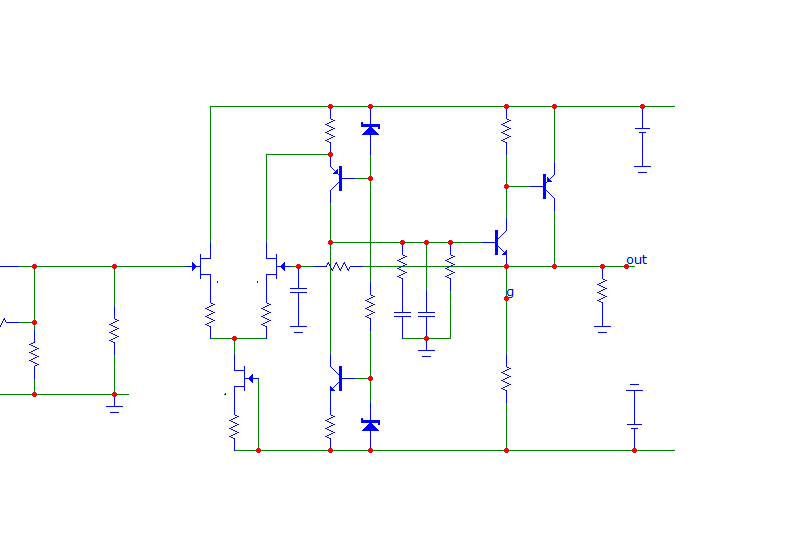

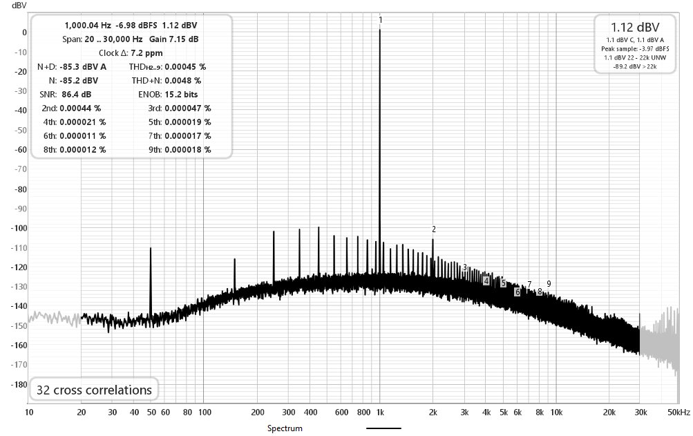

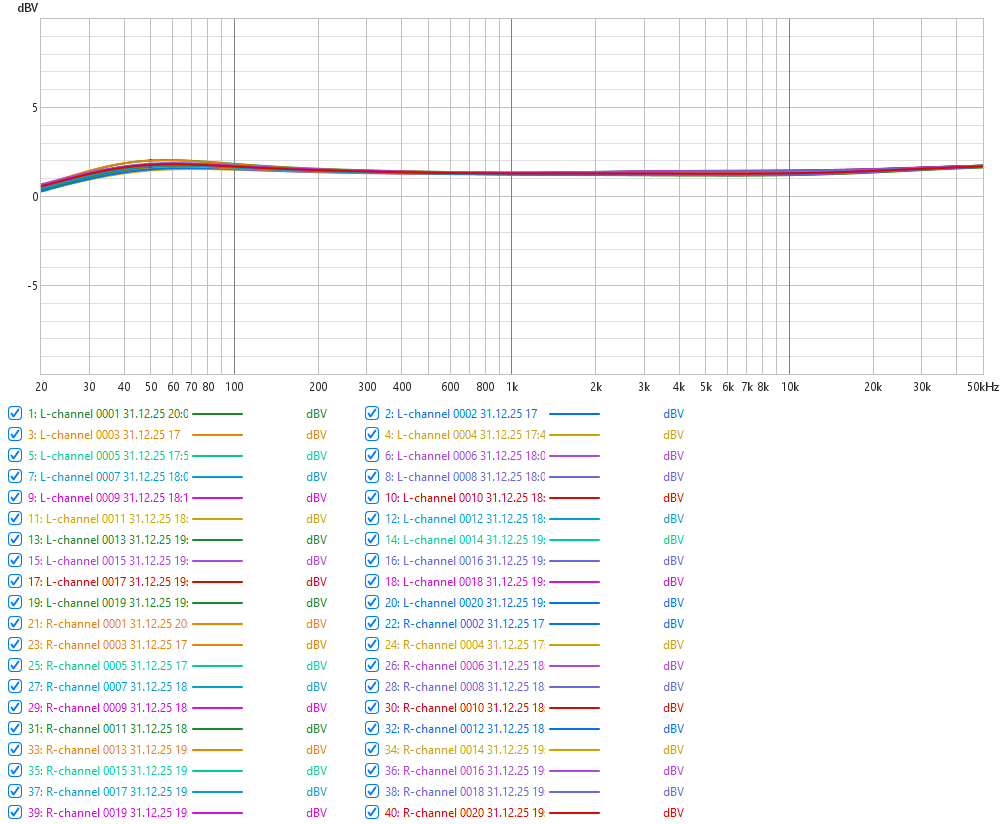

Давно хотел разместить свой корректор без общей ООС
Очень достойная схема. Но промашка с названием, - "very simple" не прокатит, т.к. в нём аж 13 транзисторов + операционник, это в 2 раза больше, чем у меня в Cy-XXI_v.14, в 6 раз больше, чем в моём v.15micro, и в 12, чем в моём бюджетнике [ https://www.*******.com/posts/riaa-pre-2192-v-128347692 ] [ https://ldsound.club/threads/tranzistornyye-vinil-korrektory.1514/post-473922 ] . Кроме того, неохват входного каскада и сломанного каскода общей ООС с цепью РИАА только на выходе обоих каскадов усиления напряжения, означает очень слабенькую перегрузочную способность, особенно на ВЧ. Сибилянты будут шепелявить. Клиром тебе тоже лучше не хвастаться - у меня в 4 раза меньше при выходном напряжении в 10 раз больше (см. аттач) . Ну и батарейка в смещении выходного двухтакта - это замануха только для домохозяек ;). Хинт для такой схемы - раз попусту сидит на земле затвор правого полевика, лучше дифкаскад заменить одиночным общим истоком - выиграешь 3 дБ по шумам и три лишних транзистора.

Спасибо на добром слове.
"very simple" - это как бы пометка для себя, означает упрощение исходной схемы для публикации. Реально, в сломанном каскоде стоят источники тока, токовое зеркало Видларовское, еще кое-какие незначительные усложнения, так что транзисторов еще больше. Думаю, прошли времена Kenwood-а 9100, когда на на аппаратуре гордо писАли "на NN транзисторах". Если каждый элемент привносит свою, может и не самую значительную лепту в работу схемы, то пусть и остается.
Любителей схем в стиле "один палка - два струна" и на этом форуме хватает...
Задача была - сделать корректор без общей ООС, хотя я совершенно не являюсь ее противником, и, в общем-то, умею пользоваться, что обычно означает умение корректировать АЧХ.
По поводу применения одиночного полевика на входе - проигрываем по шумам - выигрываем, и значительно, по искажениям (см. табличку из Шкритека, которую здесь неоднократно приводил Beetl-овский). Корректорами без ОООС с одиночным полевиком на входе, обычно 2SK170,

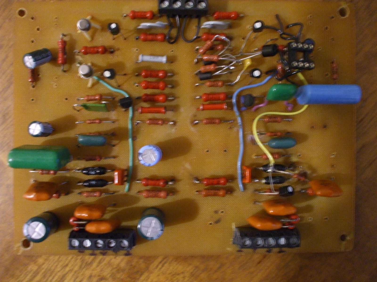

Один канал схемы был собран на беспаечной макетной плате, до этого на такой плате собирал только микроконтроллерные схемки. Для экранирования при прослушивании размещал в противне из нержавейки, накрывал фольгированным стеклотекстолитом.
О перегрузочной способности не могу сейчас сказать ничего - сломано "средство измерения". По шумам то же самое, у матери валяется мой В3-40, но пока неохота тащить его к себе, да он и без фильтра МЭК-А.
По-моему, клиром хвастаешься ты - как можно сравнивать безОООСную и и довольно глубокоОООСную схемы.
В смещении выходного эмиттерного повторителя никакой батарейки нет, это источник напряжения для моделирования в МикроКепке, реально там пробовались: зеленый светодиод, умножители напряжения на транзисторе и на TL431.

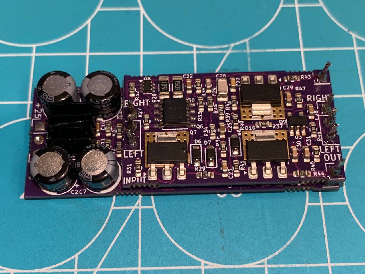

Кстати, неторопливо развожу плату, будет добавлен еще один ОУ для охлажденки, для этого же, в сравнении с представленной схемой, будут поменяны соединения выходов дифкаскада со сломанным каскодом.
Чтобы было понятно, твой корректор 81-года был мной собран через пару месяцев после выхода журнала перед летней сессией на 2-м курсе. С деталями у меня тогда было не очень, пришлось собрать ее еще и одному товарищу, отец которого снабдил нас КП302-ми и старыми платами для демонтажа резисторов и конденсаторов, в том числе и неполярных.
До этого я пытался делать корректор с КП103 на входе, разжился К140УД8 - этот ужасно разочаровал фликкер-шумами. Плата неоднократно переделывалась навесным способом, например, выходной каскад был дифференциальным с токовым зеркалом вместо источника тока, ну и всякое другое...
Плата и сейчас жива, используется в разных экспериментальных целях.

Давно хотел разместить свой корректор без общей ООС, в котором в одном флаконе-интеграторе совмещены установка нулевого потенциала на выходе и Тау4
А этот проект - просто желание реализовать некую концепцию.
Да, "концепция" интересная и вполне рабочая. И возможно достойна отдельной ветки, т.к имеет много вариантов реализации.
Мне бы семи хватило и без ОУ, но он художник и он так видит. _hm_

Когда добью в окончательном железе, а не в макете, то размещу. Учитывая, насколько не остро мне это необходимо, может оказаться не скоро. Сейчас надумал зачем-то добавить на разводимую плату настоящую "охлажденку", как в Ямахе, но на каком-нибудь малошумящем (пока не решил, на каком) ОУ.

Смысл высказывания- короткий, правильно и быстро спадающий спектр усилителя - залог хорошего звучания.
Это обеспечит любая схема без классического в корректорах диф. каскада и равной глубиной петлевого усиления, в полосе частот до сотни кГц, плюс/минус.
Вопрос только в уровне второй гармоники. Какой надо?
Конструктивно, обеспечить можно любой задуманный.

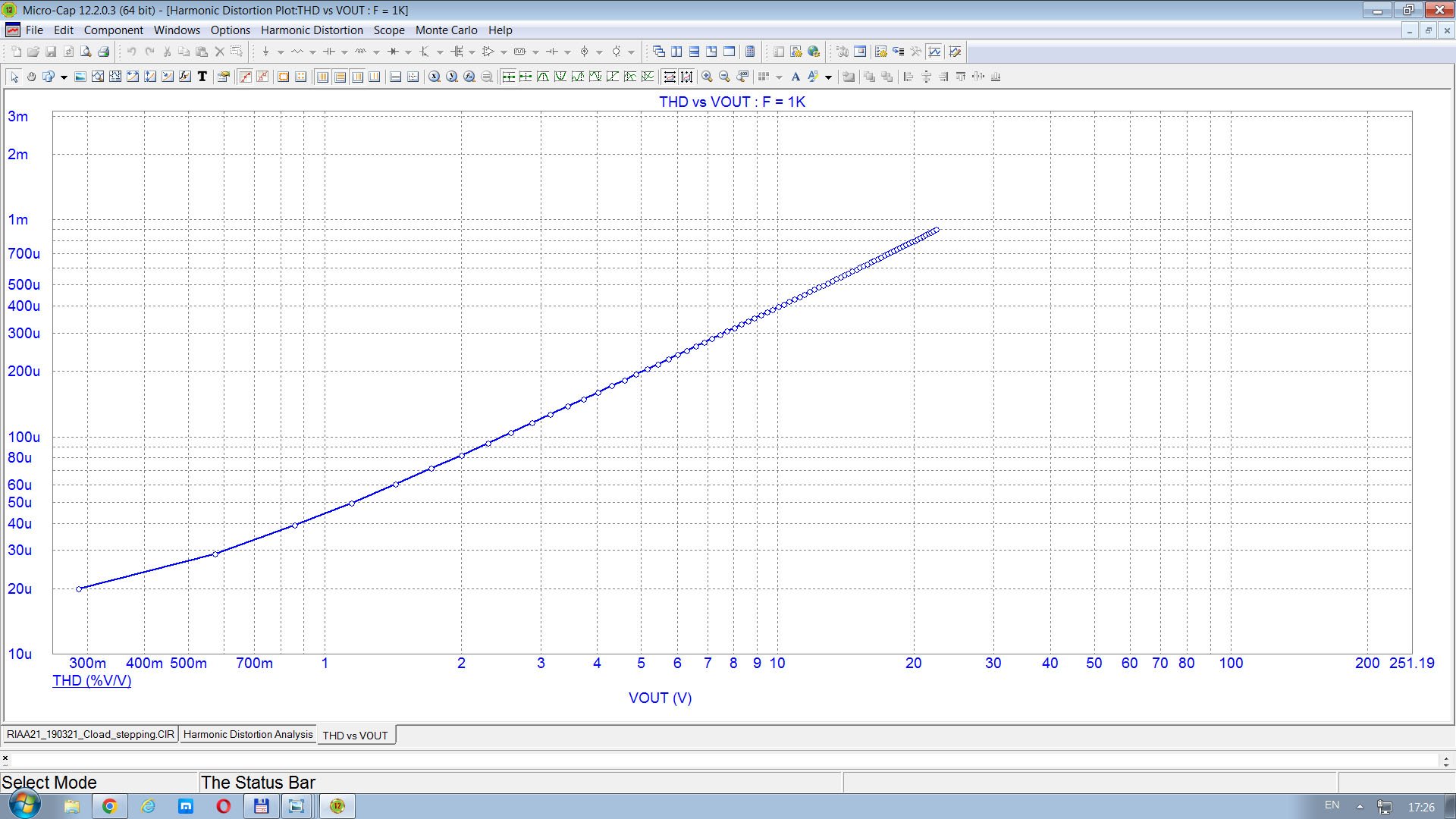

Т.е. амплитуда на входе - 50 мВ. Можно ли считать это более-менее нормальной перегрузочной способностью? Или у Вас есть пластинка 1812 год?
А каковы искажения Вашего триодного, пентодного, даже диодного корректора при таком сигнале?
А при номинальном уровне?

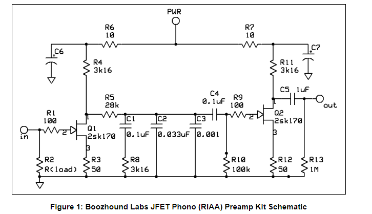

Формально, да на 2sk170, но это какой-то позор. Извините, если задел Вашу тонкую душевную организацию.
Это ж "оно" ?

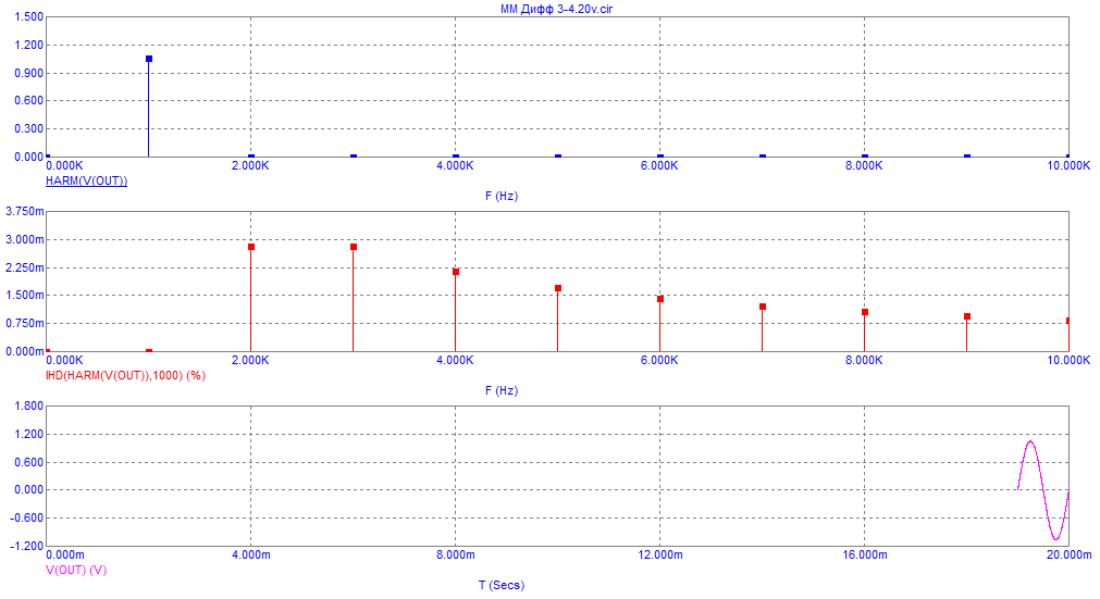

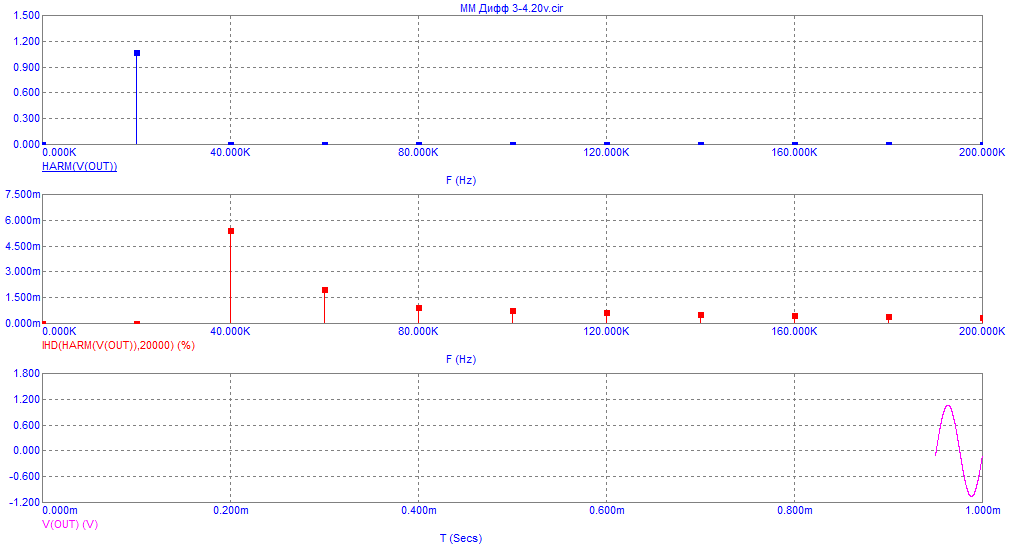

2-я 1%
3-я 0,25%
10-я 0,05%
это хороший, быстро спадающий, то быстро спадающий - да, а вот хороший ли?
А спектр (условно):
2-я 0,005%
3-я 0,004%
4-я 0,003%
5-я 0,002%
10-я 0,0008%
Дескать, медленно спадает, поэтому плохой, то как неоднократно выражался сам знаете кто, но в моей интертрепации: пусть каждый ест то что ему по душе.
Вопрос хороший. Но, рассказывать свою точку зрения долго. Если кратко - дело "перегрузочной способности" скорее всего в способности усилителя не "залипать" в ограничениях. Толку с чистого сигнала в 10В?

2-я 1%
3-я 0,25%
Вторая -40дб. Да уж. Это какой-то экстримизьм.
А нельзя так?
2-я 0.05
3-я 0.005

Да, вот такое. Правда, я добавил каскод на вход и повторитель на выход. Собирал ещё Pass Pearl 1, чтобы окончательно распрощаться с иллюзиями. Очень плоский звук. Видимо, я чувствителен к большому IMD.
Номинальный уровень выхода корректора выбран 0,775 в, это ноль дБ по входу звуковой карты, ей оцифровки делаю . И большинство пластинок попадает в это значение, не требуя подстройки. Но есть исключения.

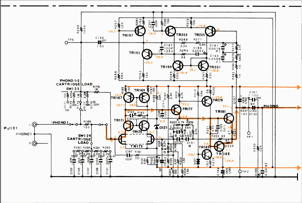

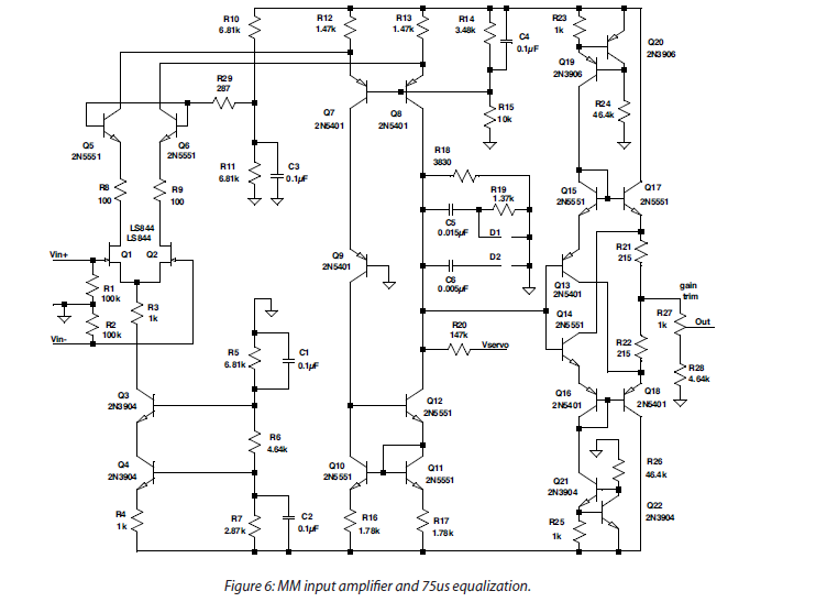

Корделл тоже не поскупился:+like
    7.1 KB · Просмотры: 87
    47.6 KB · Просмотры: 88

Концептуальная схема вот тут https://imrad.com.ua/ru/fonokorrekt...vukosnimatelya-s-podvizhnym-magnitom-mm-50452

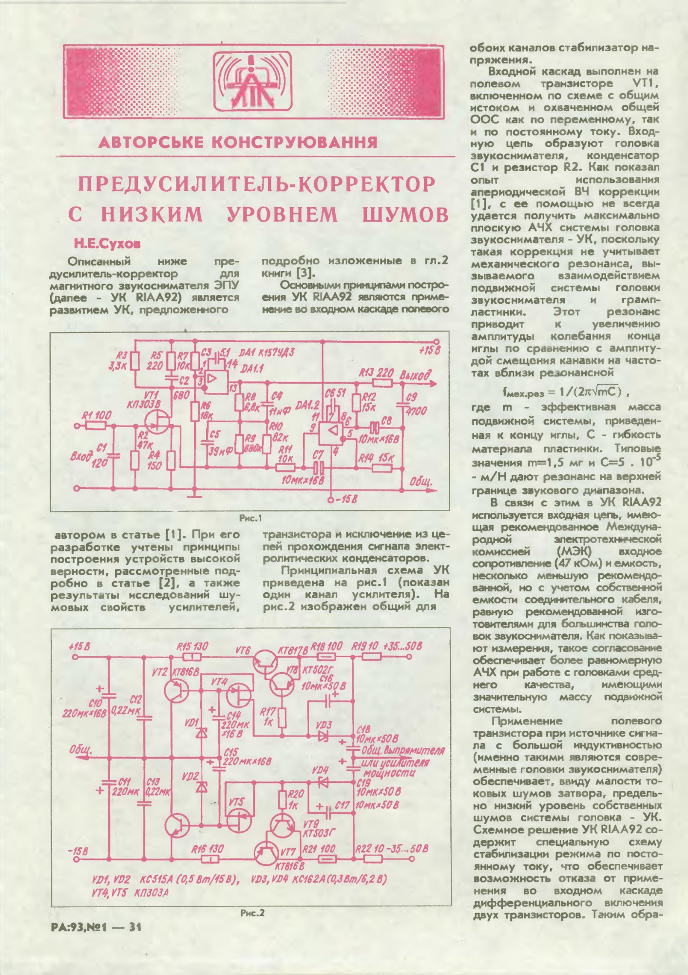

    114.3 KB · Просмотры: 61
    211.5 KB · Просмотры: 47
    57 KB · Просмотры: 70
    183.8 KB · Просмотры: 58

Эти мантры о равномерно-спадающем спектре от разного рода авторитетов (гуру) полная чушь.
Четные гармоники определяются асимметрией усиления, нечетные - ограничением и каждая группа спадает по своему закону.
Статья Олссона и Камны была напечатана в журнале Вестник АРА, который собрал вокруг себя ценителей и поклонников лампового звука. По этой причине не обязательно цепляться к сказанному в этой статье ценителям малошумящих джифетов в дифкаскаде, бьющих оппонента по башке дубиной за полдецибелы лишнего шума . Не в шуме счастье.
    9.1 KB · Просмотры: 60
    9 KB · Просмотры: 57
Один из вариантов:
Плохенький вариант. - довольно тупой расход одного полевика J1 прямо в урну, т.к. кроме ухудшения на 3 дБ шумов от него больше никакой пользы. В отличие от нормального адекватного входного дифкаскада, твой ни PSRR, ни крутые шумы генератора тока на J5 не компенисирует. Наконец, выбор полевика U440 c Equivalent Input Noise Voltage = 4 nV/√Hz , причем не на 1, а на 10 кгцах (перевожу на русский: ниже 10 кГц крутой фликер) - откровенный ацтой, это в 5 раз или на 14 дБ хуже, чем у JFE2140. Так шта шиповник у тебя, а не фонокор _dadel
    11.6 KB · Просмотры: 50
