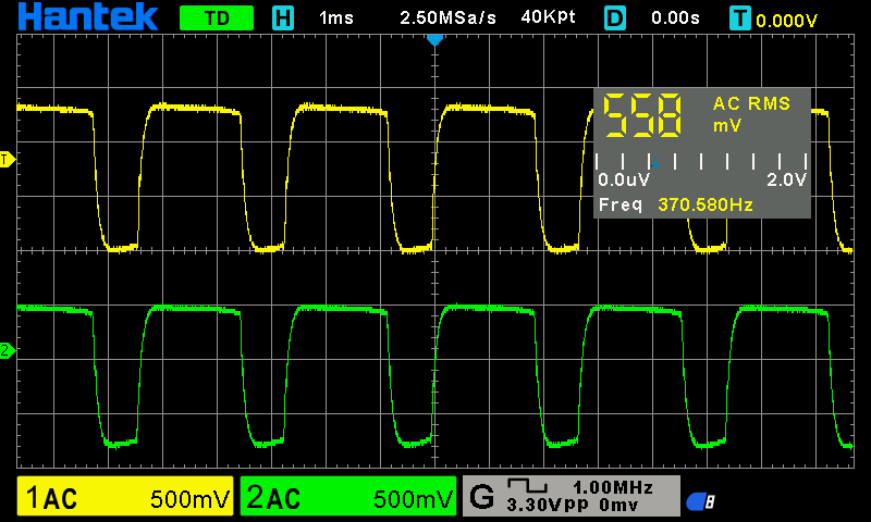

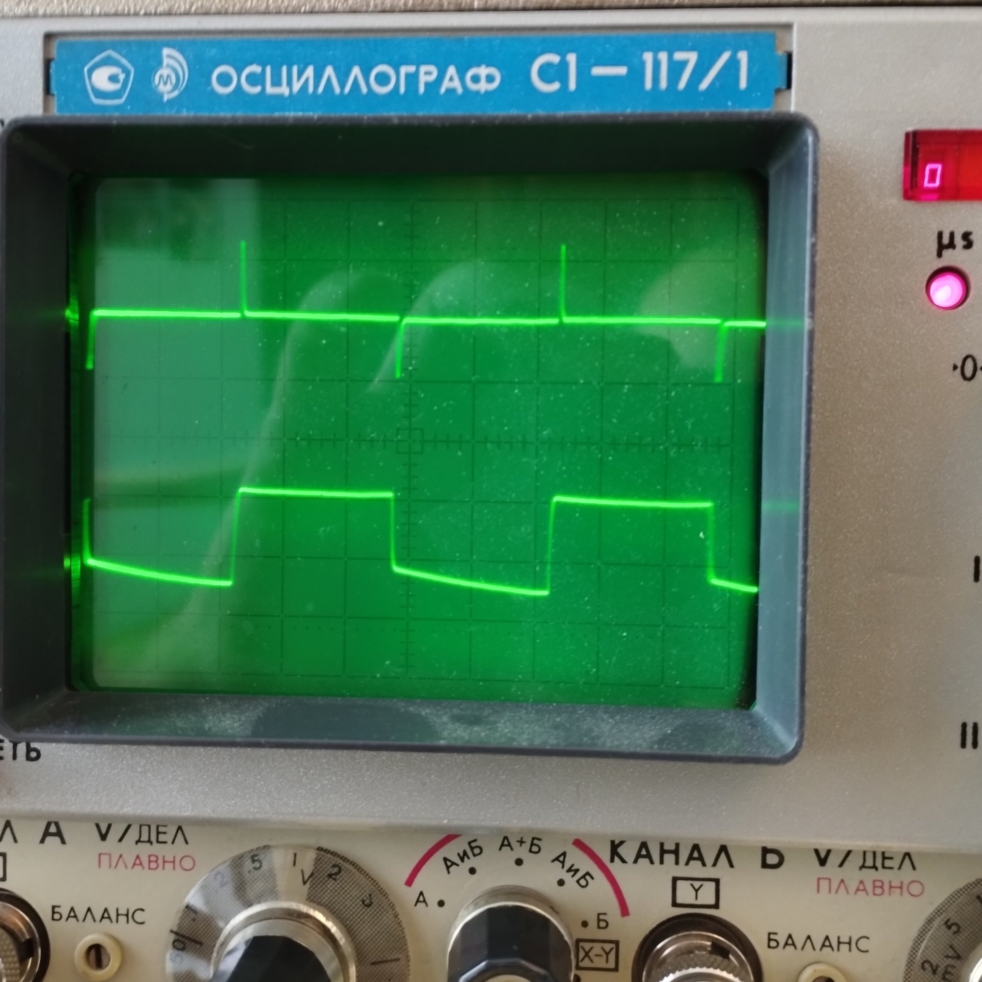

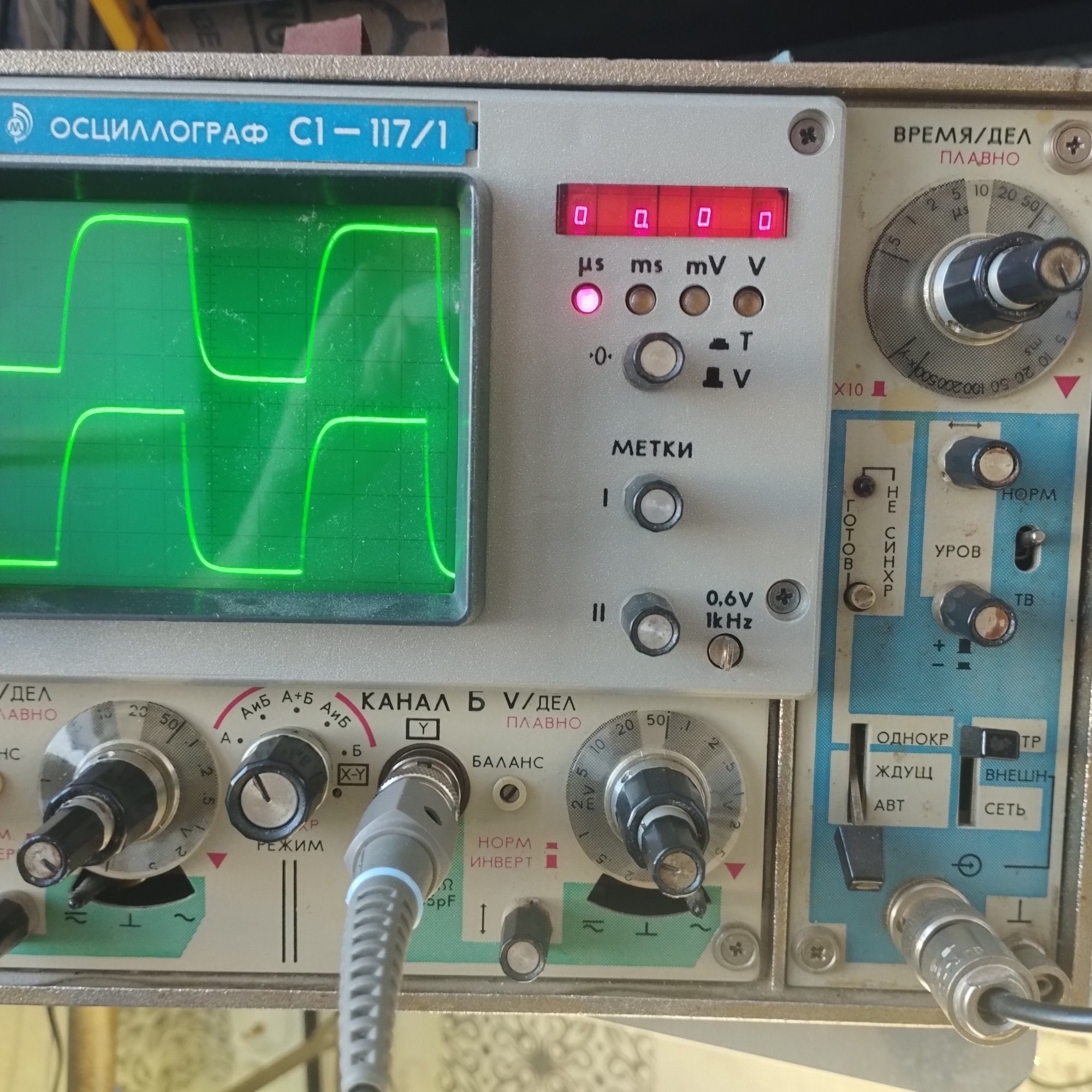

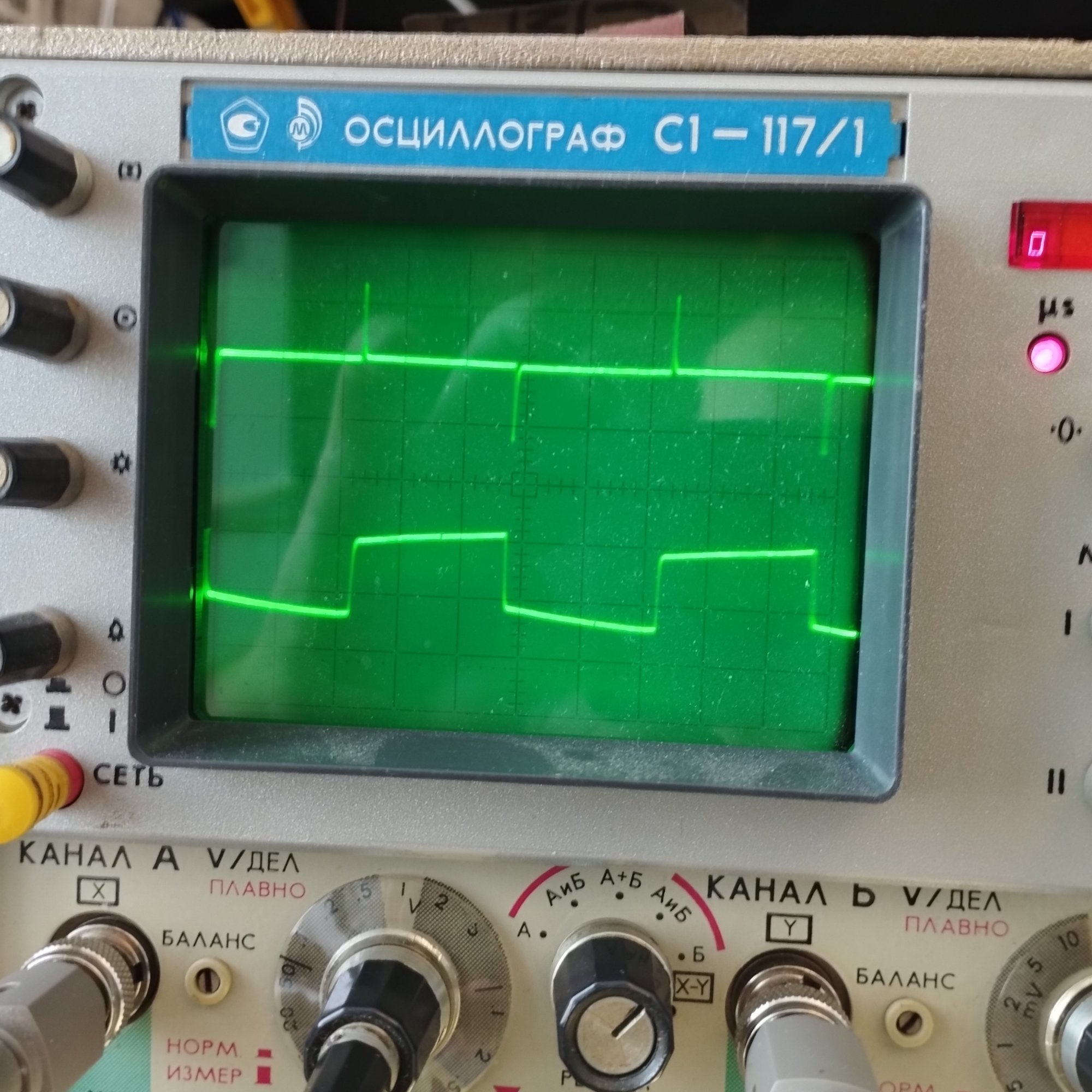

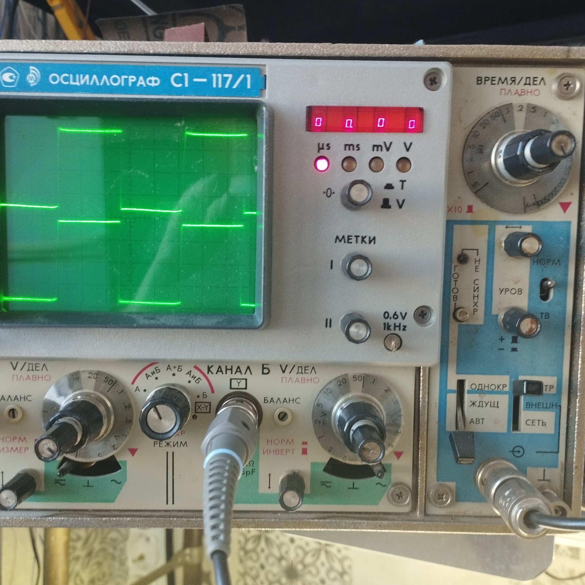

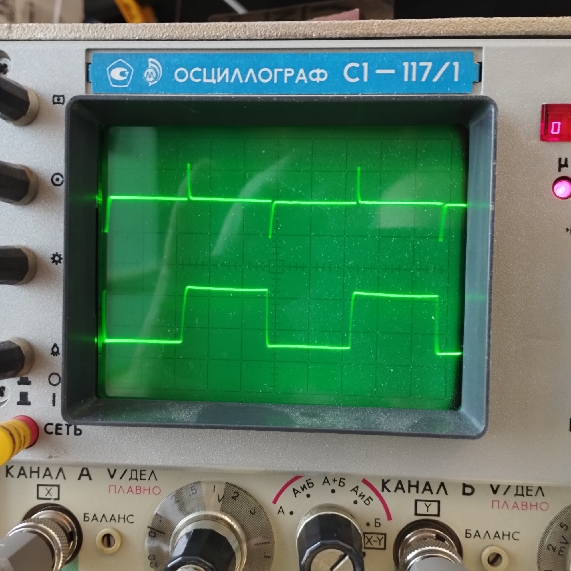

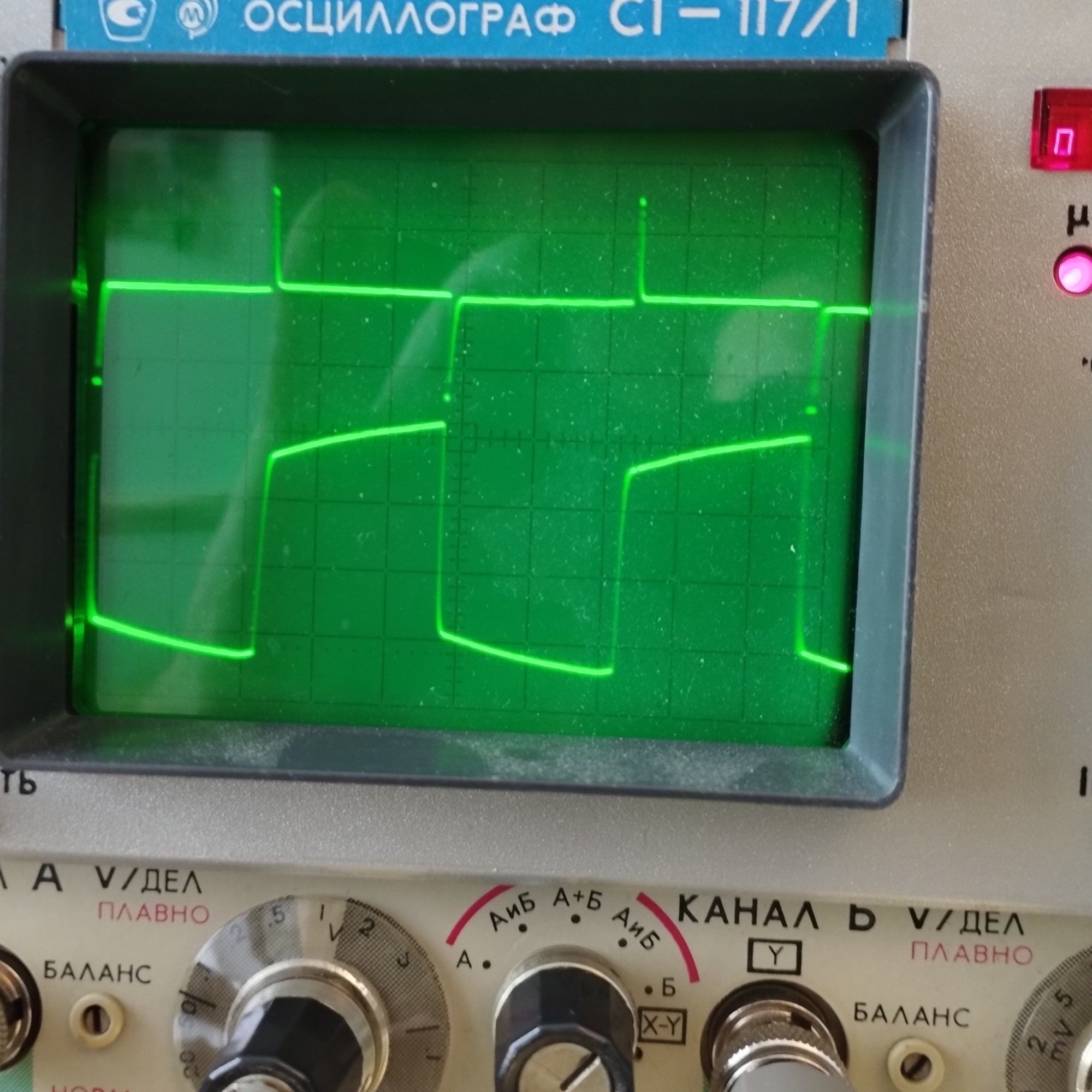

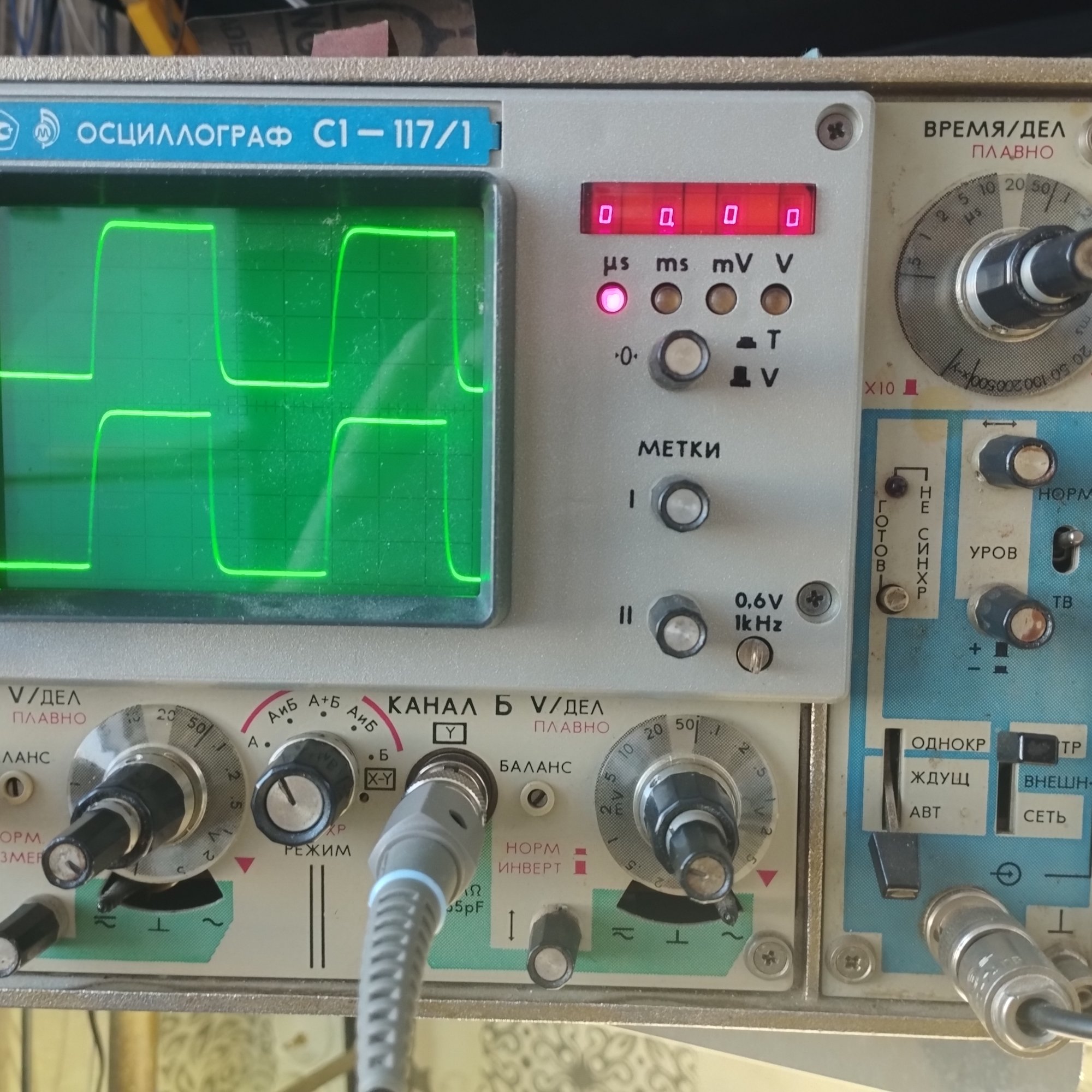

Тема интересная в плане пасс коррекции. понятно если мы соединим две цепи последовательно анти RIAA и RIAA то получим практически идеальное восстановление, в реальности между ними стоит усилительный каскад и как он усиливает так и будет восстановление. У меня как то получилось так . сигнал после цепи анти RIAA то он будет иметь форму верхней осциллограммы на фото1. и если скорострельности хватает то и восстановление идеальное. если усилитель один пик усиливает больше другого то фото2 если не хватает скорости то фото3 ну и если усилитель вошел в клип фото4. Вопрос надо ли нам такая скорострельность с фронтами в мегагерцы и что реально мы имеем от головки в плане скорости нарастания сигнала.

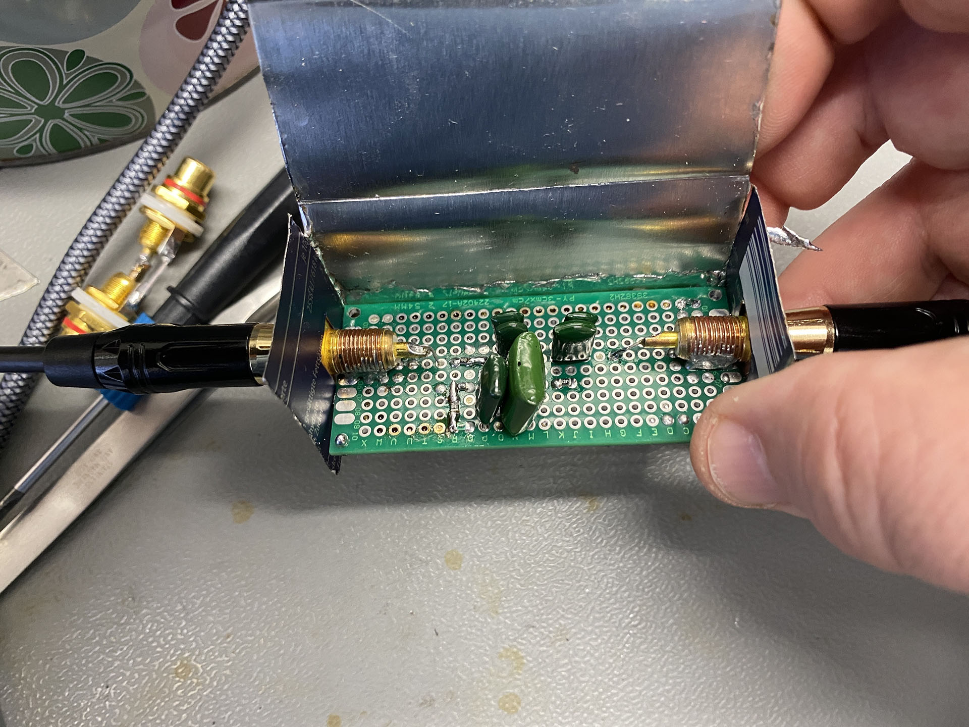

Цепь использовал такую, грубо видно что после 350кгц она все пропускает со свистом с фронтами нарастания в 3 мксек как я понимаю.

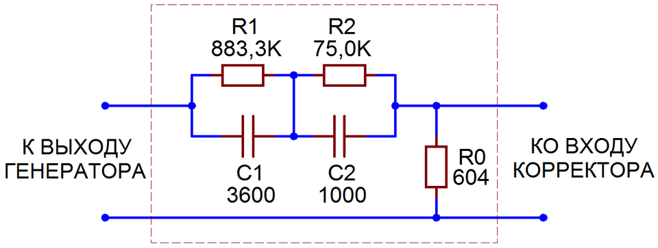

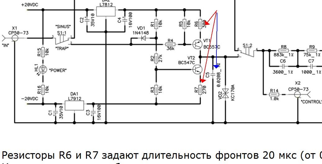

В части 2 из архива с предыдущей страницы (сообщение #2,790) показано, что длительность фронтов подаваемого на антиRIAA цепь меандра д. б. 16-20 мкс (16 мкс по уровням 0,1-0,9, 20 мкс весь фронт от 0 до 1).
На входе корректора после такой цепи сигнал д. б. ±50 мВ (соответствует максимальному наблюдаемому с пластинки на выходе головки ММ на нагрузке 47 кОм).
Удобнее наблюдать при частоте меандра 5 кГц.

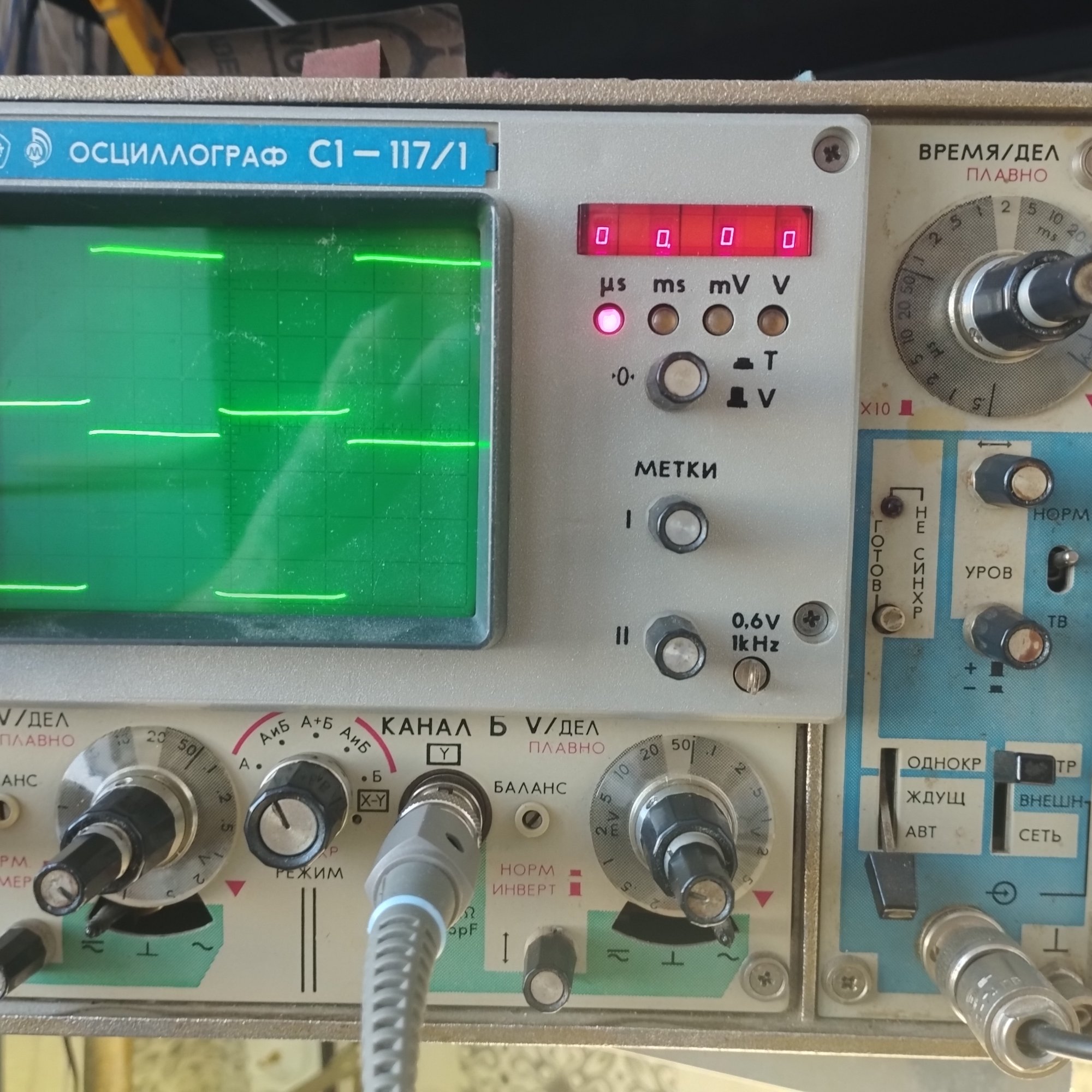

Вот сигнал с пластинки измерительной.
Ну, импульсы с измервинила дают информацию о демпфировании внутренних резонансов подвижки, в первую очередь. Тогда как цепочка инверсной RIAA показывает слабые места корректора в плане перегруза.
Между осциллографом и ГВ какой усилитель находится? С какой АЧX?
Я даже не скажу какой, обычный ММ или МС корректор, осциллограммы у них очень похожие, потому, как коррекция подбиралась очень тщательно, а головки довольно ровные.
Уточню свой вопрос.
С RIAA коррекцией или обычный, с линейной АЧХ?
Думаю, что именно осциллограму с меандром, точно покажет только линейный усилитель.
Коррекция РИАА корежит сигнал.

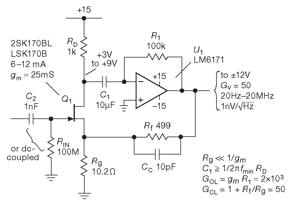

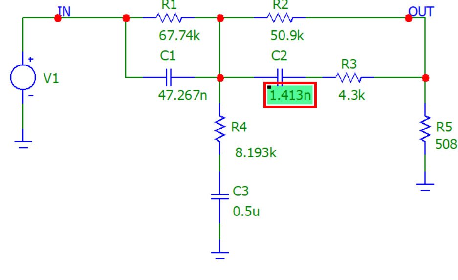

Судя по схеме 1 это обычный фильтр 1го порядка с частотой среза 26кгц мне кажется это очень легкая задача увеличил бы задачу до 53кгц 10 мкс. Прототипом усилителя был рис 2 с кооф ус 50 при входном 1 вольте до антиRIAA получилось считаю очень приличное восстановление. RIAA цепь рис 3. Практически на любом OУ.

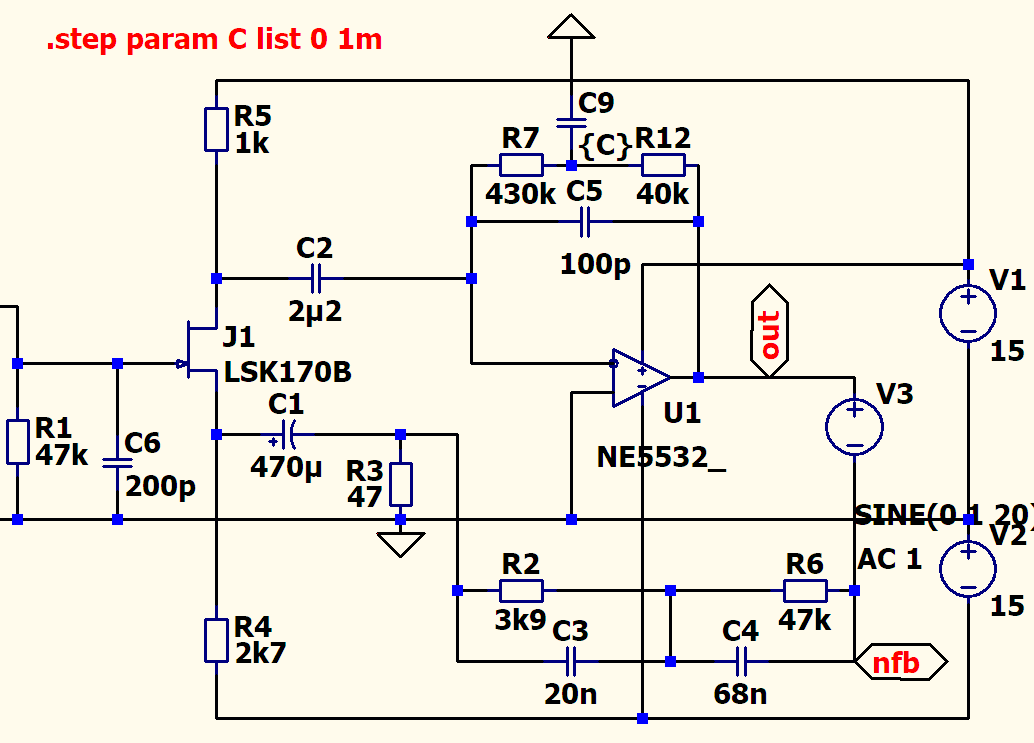

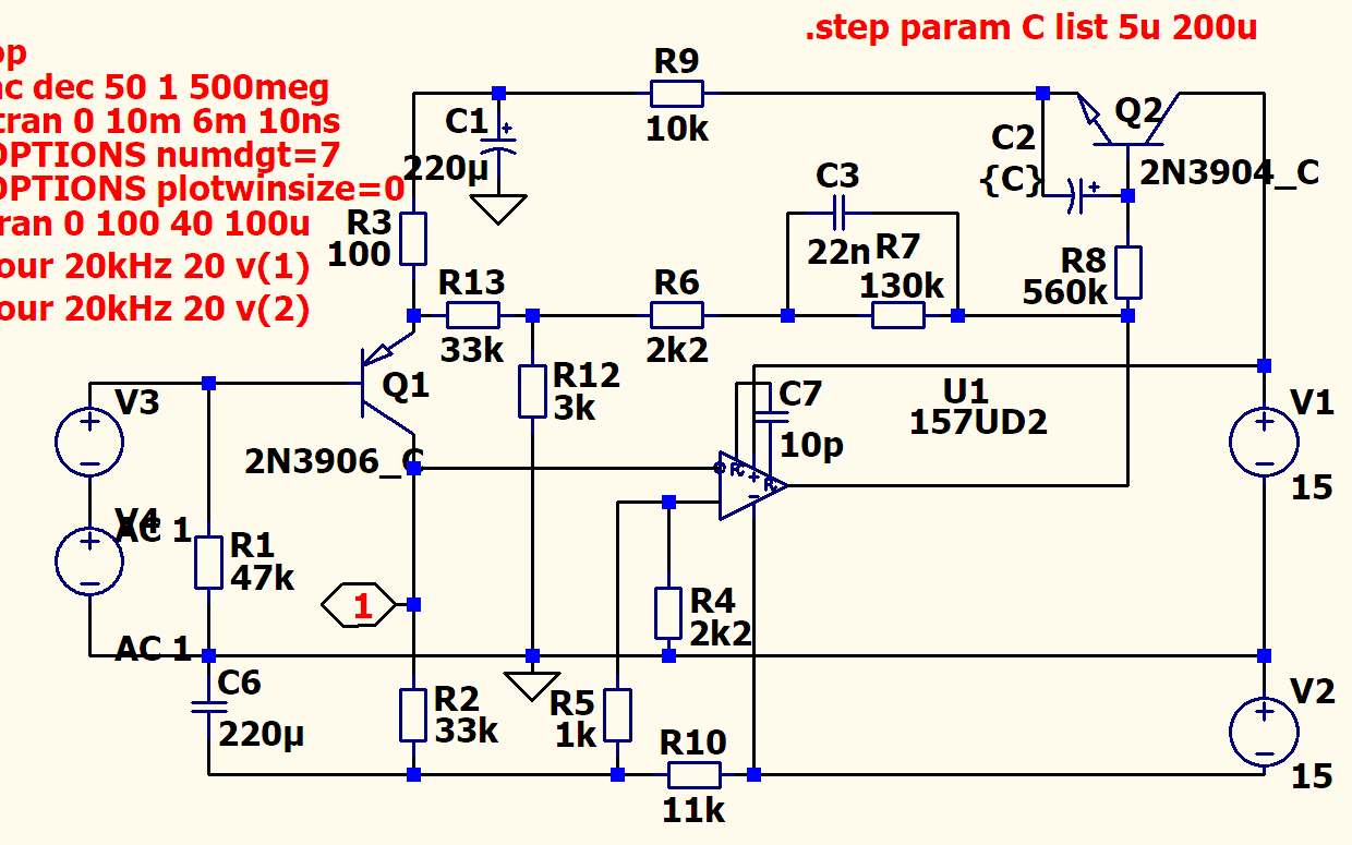

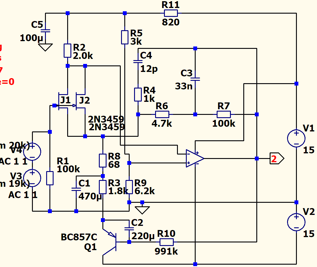

Жэстачайшэ глупая схема. Невообразимо дебильная. Входное сопротивление каскада на ОУ через рез.1 параллельной ООС при 100.000 раз усиления ОУ будет равно частному сопротивления и усиления:
Rвх = 100 кОм / 100.000 раз = 1, мать его, Ом.
Нагруженный на такое гигантское сопротивление, несчастный полевик никакого усиления развить не может. Какое тогда его назначение? Просто организовать высокоомный вход?
Надо, всего лишь, побить рез.1 напополам и прервать ООС через него конденсатором в пару сот микрофарад. Некрасиво? А шо ты зробыш, якщо схэма кульгава.
Иллюстрация:

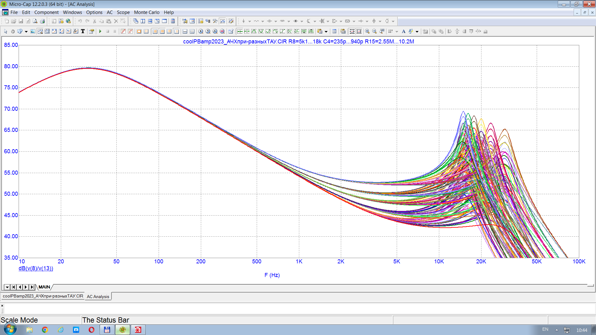

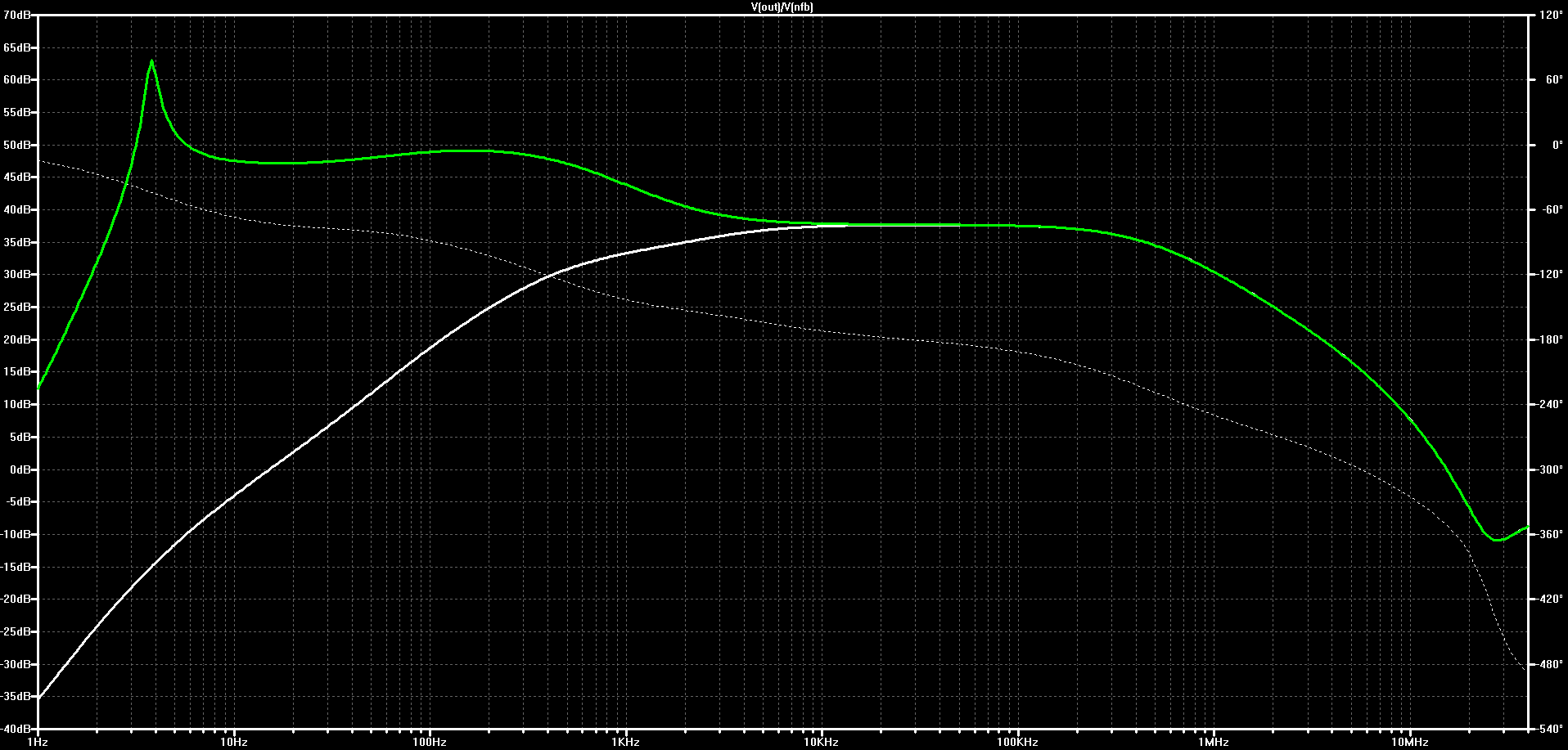

Аналогичная схема. Ёмкость С9 меняем от 0, получая исходную схему, до 1000 мкФ, получая предлагаемый вариант.
Белая кривая - петлевое исходной схемы. Как и обещано, на НЧ, с ростом Ку ОУ, оно снижается и на 15 Гц Ку.петл = 0 дБ. То есть, общая ООС не работает, нечем.
Зелёная показывает выигрыш в 44 дБ на 20 Гц.
Далее к ВЧ Ку ОУ падает и Ку ПТ возрастает, так что общий Ку стабилизирован ...ухудшением Ку ОУ.
Это радиотехника, друг, тут 1% науки и 99,5% психиатрии.
Как ещё один вариант:
Тут ООС через биполярный транзистор держит режимы стабильными без особых извратов.
Вообще, ПТ имеют низкую крутизну, высокого усиления и глубокой ООС на них добиться трудно. Не помешал бы ещё один каскад усиления напряжения.

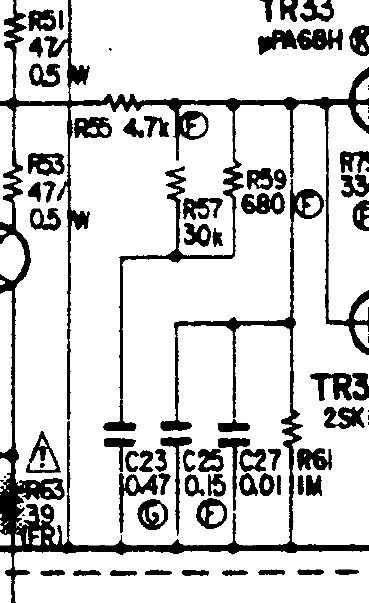

Где можно подглядеть правильную анти (RIAA)для УВ?
    35.6 KB · Просмотры: 117
    419.4 KB · Просмотры: 124

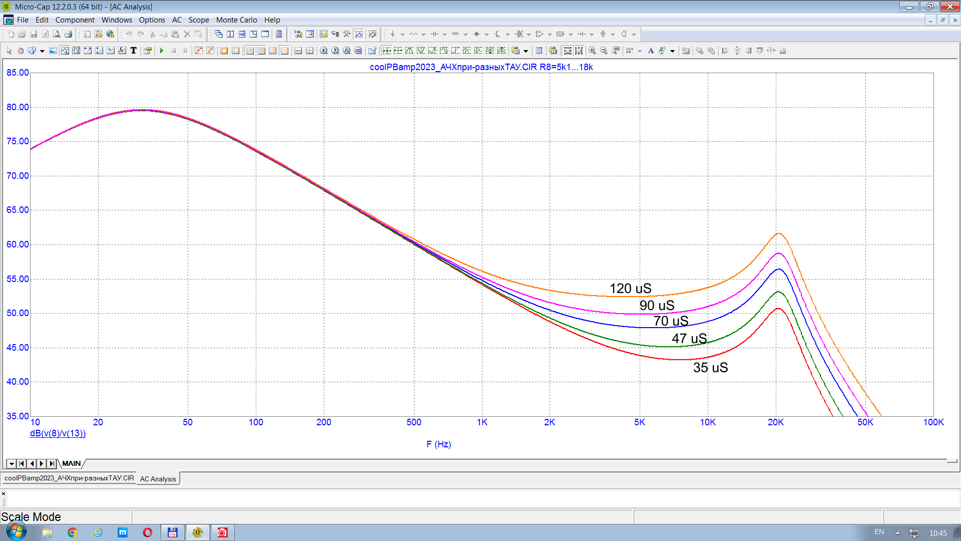

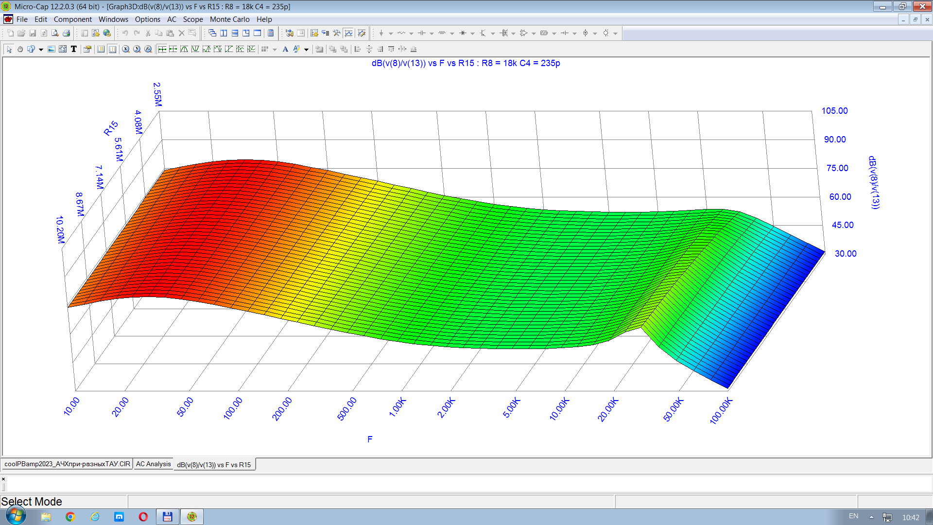

АЧХ УВ не стандартизована...
Не совсем так. Точнее, совсем не так. Она для УВшек тоже стандартизована, но немного иначе, чем для фонокорректоров. Подробно всё рассмотрено вот тут [ https://www.*******.com/posts/3d-tau-ili-vsio-80102265 ], а кратко - в аттаче.

Сергей, для головок воспроизведения магнитофонов их АЧХ в гораздо бОльшей степени зависит от т.н. щелевых\волновых потерь головки\ленты, поэтому, в отличие от фонокоров, АЧХ УВ обычно доводят "живьём" с реальным воспроизведением с ленты. Поскольку обратная коррекция будет слишком приблизительной.

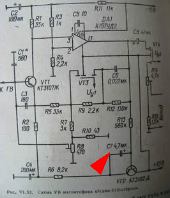

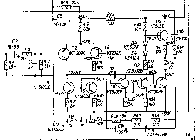

R10xC2=почти 4 минуты не особый изврат ждать ? _hm_

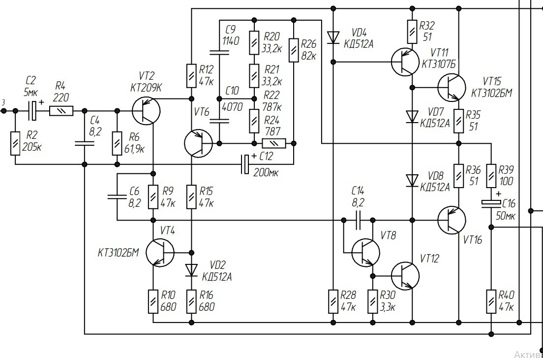

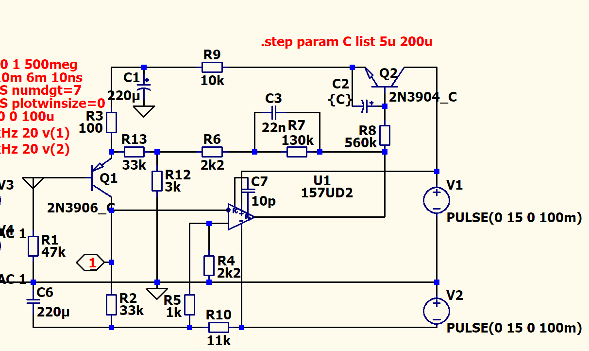

Схема содрана с Маяка-010. Я что, виноват, что её извращенцы делали? Особый изврат - вот:

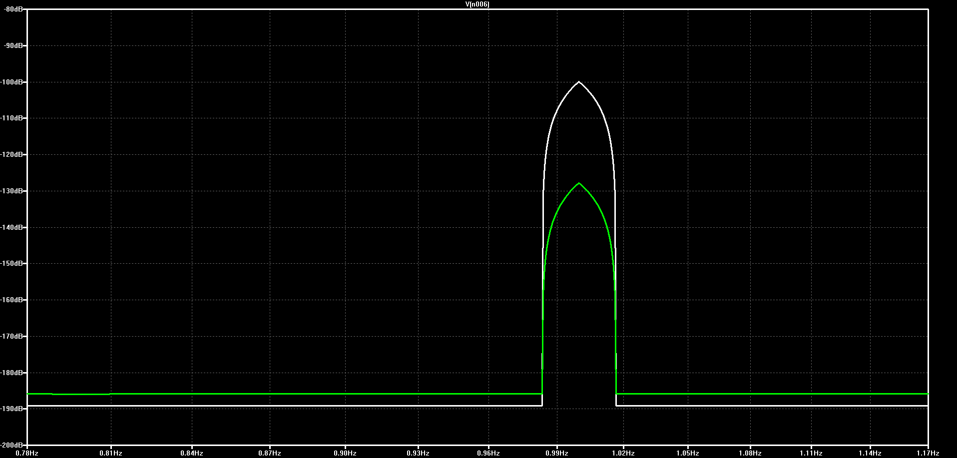

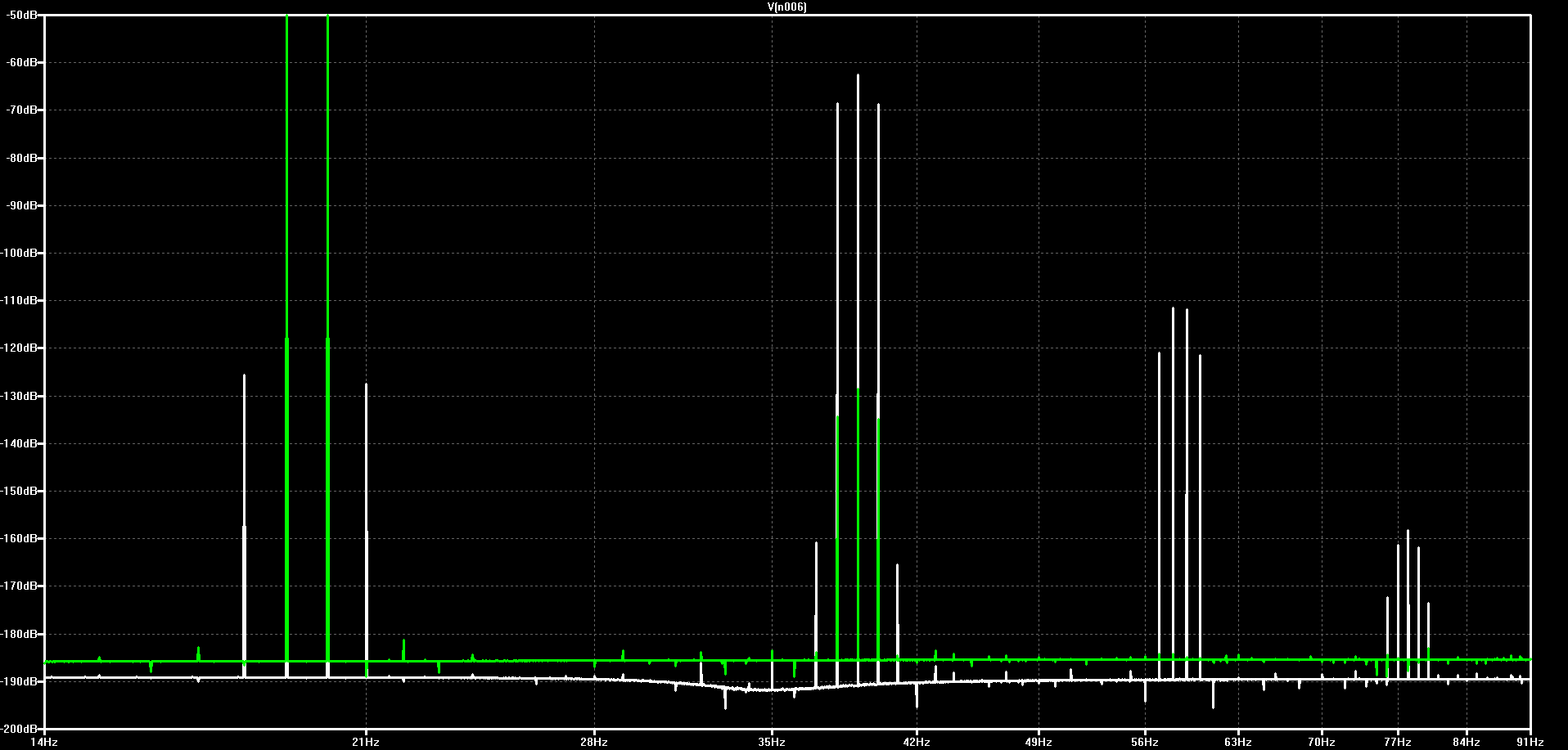

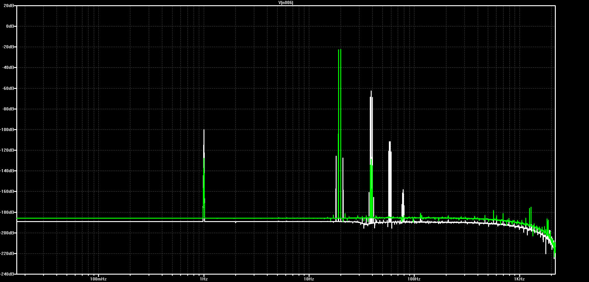

От ёмкости этого конденсатора обратно пропорционально зависят искажения. Появляются они потому, что разогнутый дифкаскад Т1Т2 нелинеен, и чем меньше С7, тем больше подрабатывает на микротоках Т2, а не должен, для линейности.
Увеличение ёмкости конденсатора в этой позиции повышает линейность схемы:
Тут это С2 справа вверху. Задаём ему ёмкость:
1. 5 мкФ - Маяк-010-стерео, белый график,
200 мкФ - моя схема, зелёный:
28 дБ выигрыша в линейности.
60...70 дБ выигрыша в линейности.
и тут появляется заманчивый выбор:
или слушать быстро, но искажения, выбор Сухова,
или подождать и слушать на 70 дБ лучшее качество - мой.
или подождать и

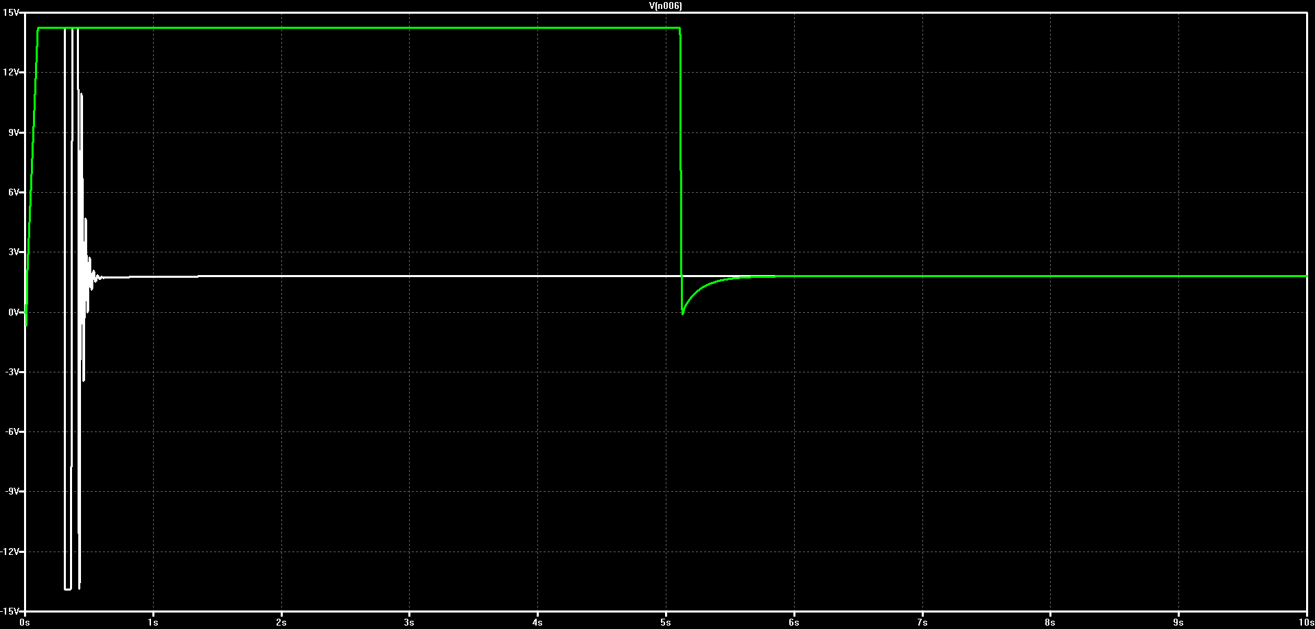

Составляем модель, где источники питания заменены генераторами меандра, как на самом деле оно и есть.
Скорость нарастания ставим 100 мс, начальное напряжение - 0, конечное - 15 В.
Белым: киевская поделка с 5 мкФ. Генерит на старте, но в режим входит резко.
Зелёным: донбасский апгрейд: 200 мкФ. Ждать надо аж 6 сек, искажений на 70 дБ меньше.
Интересно, что у двух фениксов схожие корректоры. Принципиально ли различие?

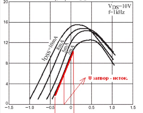

Взял на пробу забавные КП510, N, симуляторы JFET на МОПе, нормально открытые, закрываются тремями вольтами. У них какое-то собачее название по англицки, еншансед что ли.
Есть возможность пощупать на стенде КП313А. Они по паспорту не только ВЧ, нормируются и для работы на низких частотах. Нормально открытые МОП, закрываются тоже тремя вольтами.
Правда, корпус дурацкий.
Наврал склерозной памятью, КП110 зовутся эти полевики. Нормально открытые МОПы.
Вполне возможно, что все нормально открытые схожи по ВАХ.
"110" - низкочастотные.
Обое рябое. Шиповники, приична - 1) биполяры на входе 2) входные каскады с активной нагрузкой.
Шиповник- забавное прозвище. Шипят и колят шипами обеи ухи.
