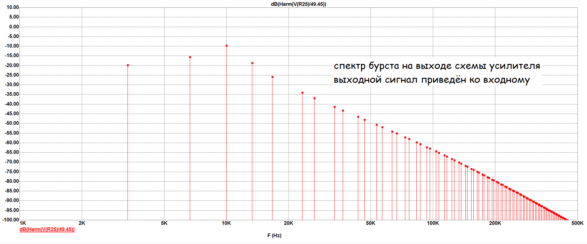

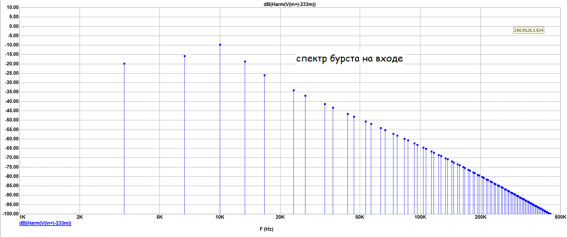

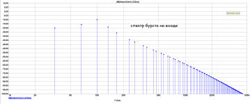

он подаёт на вход усилителя сигнал с полосой 1 ГГц
Конечно 1ГГц звучит солидно,но с моей колокольни дилетанта думаю может лучше говорить про 20мГц по уровню -120db?

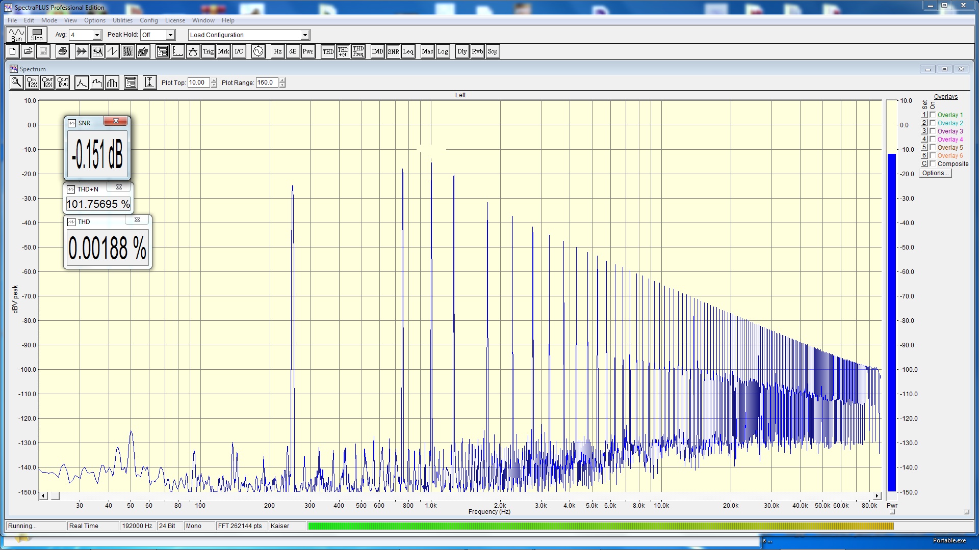

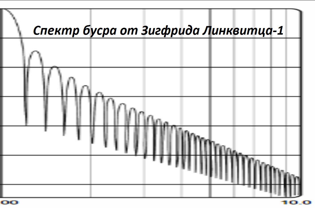

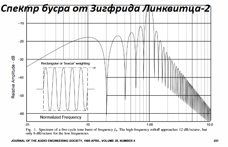

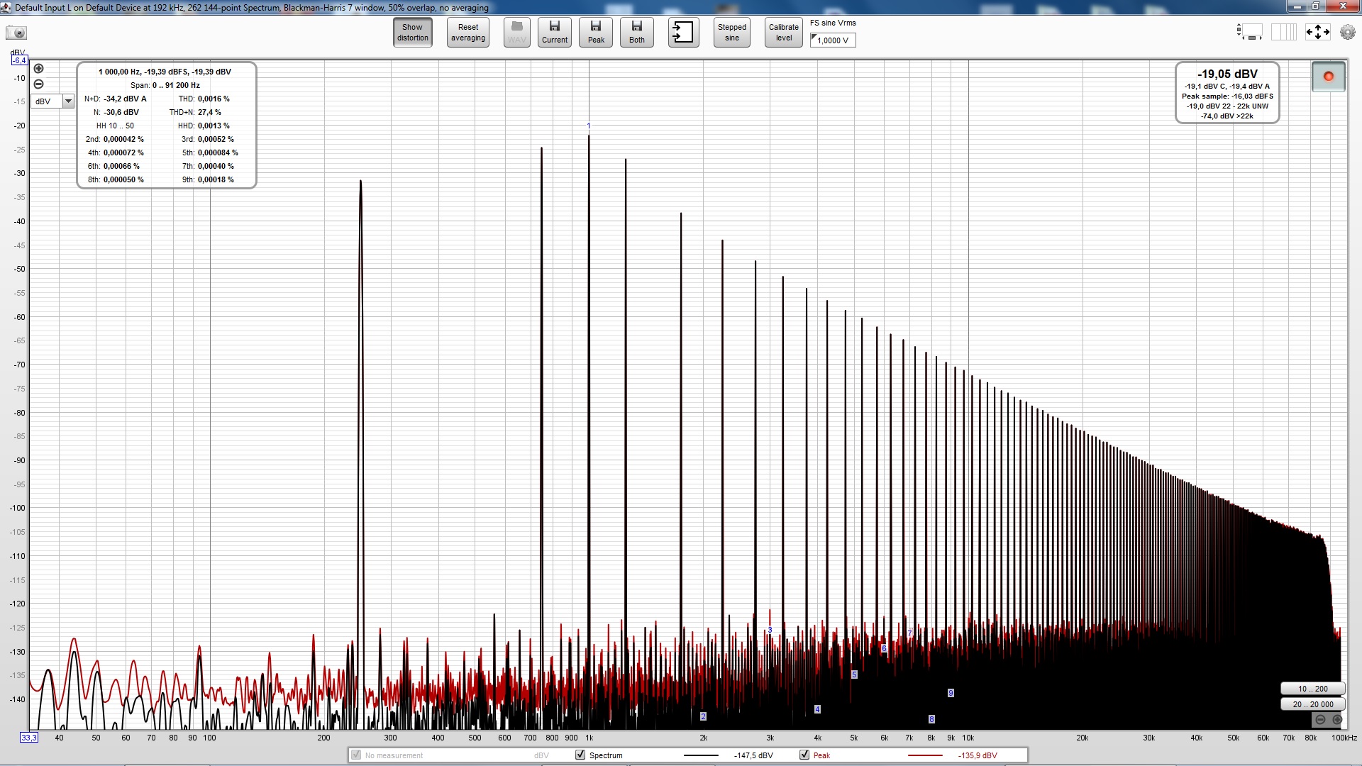

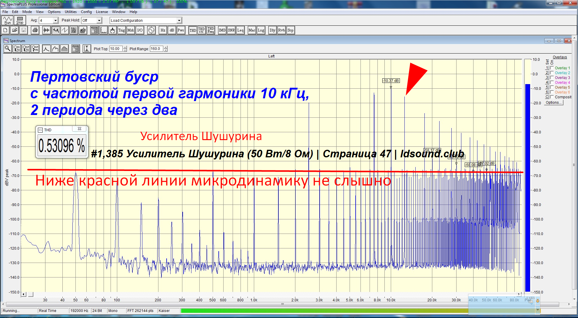

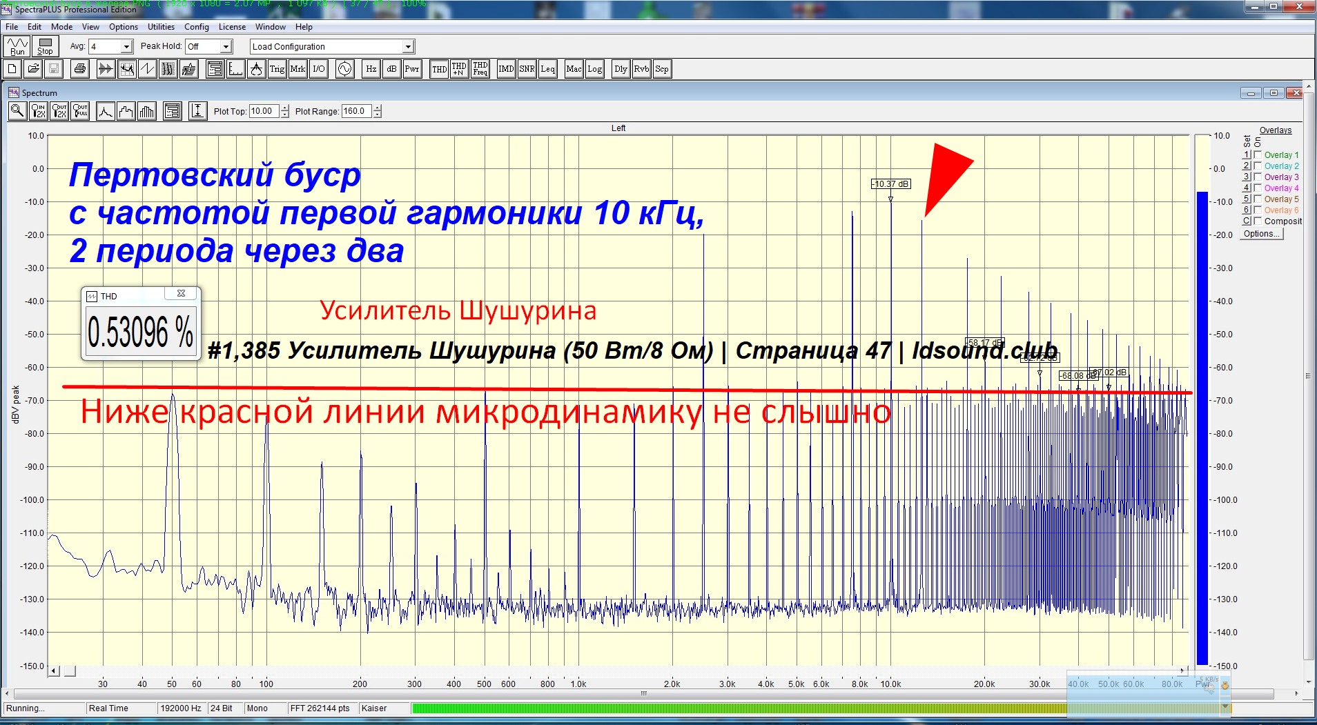

Ещё раз: вот зелёный буср, вот красные суммарные гармоники, формирующие его. Это - математическое выражение происходящих в бусре физических процессов.
А вот снятые железными измерителями гармоники бусра:
Спектр бусра от Зигфрида Линквитца-1.png Спектр бусра от Зигфрида Линквитца.png
Источник: журнал аудиоинженерного сообщества, 1980-й год. 45 лет прошло, петров никак не угомонится с гармониками.

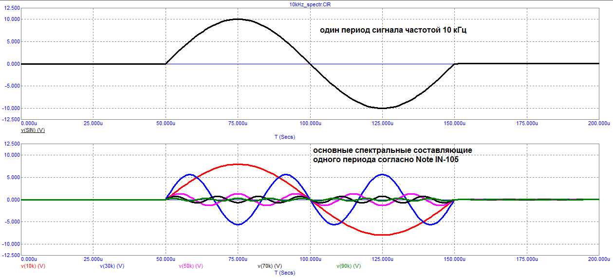

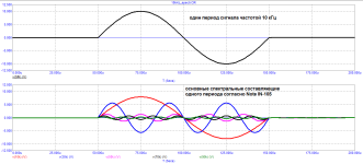

Пертовский буср в железе.PNG.png busur_1k.jpg спектр одного периода Note IN-105.png
Последний рисунок - самый прикольный. Его выложил сам петров в теме про идеальный усилитель, на вегалабе, когда из-за устроенного им срача хорошую тему про линейный термостабильный усилитель снесли в заповедник гоблинов.
А вот вытащил он его из АН: эппликейшн ноут, официального документа, отражающего понимание спектра бусра инженерами.
Очень занимательная картинка. Особенно, где две правые стрелки.

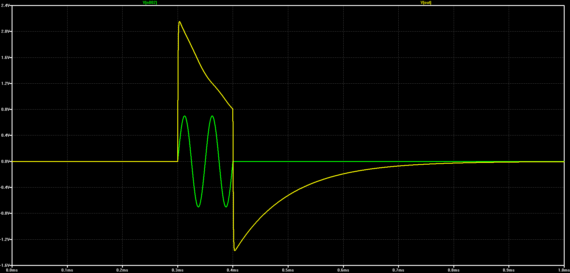

Действие сигнала закончилось, его уже давно нет, а гармоники есть?
Концерт окончен, рояль давно укатили, а в зале.....призрак оперы витает. _hm_ Гармоники свободные кресла заняли.
Ты не понимаешь азов, что такое есть гармоники. Они у тебя свободно без сигнала часто существуют.
гармоники есть?
Да, ещё несколько миллисекунд конденсаторы фильтра разряжаются, что программа и просчитывает.
А что их зарядило, если там - чистый синус, как стучит пяткой в грудь петров?
Спад импульса, модулирующего синус.

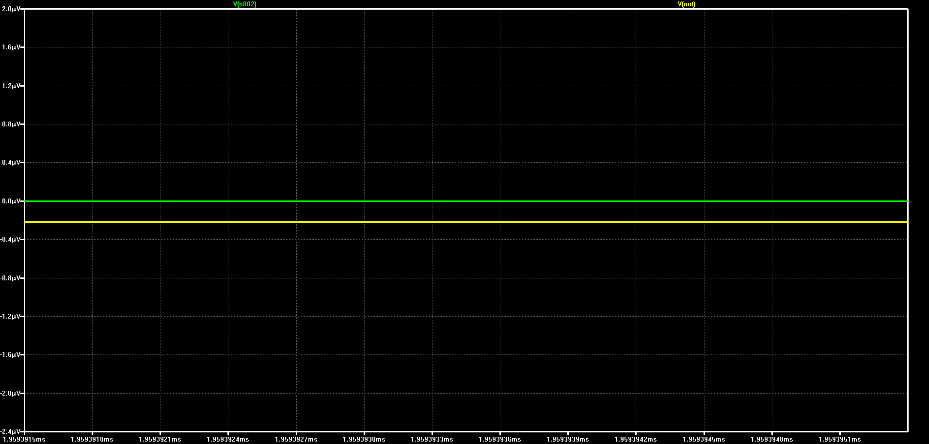

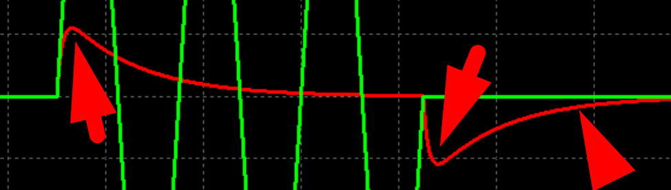

То же самое показывает и нотч-фильтр:
1 мс - полёт в норме, а ведь длительность периода - 50 мкс.
Даже на 2 мс есть остаточное напряжение.
Чистый синус, да.
Где тут конденсатор?

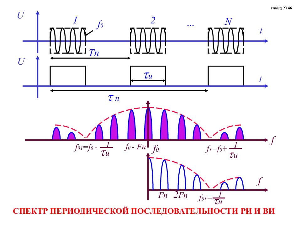

Вопрос был теории, о спектре пачки гарм. колебаний.
Это не теория. Это - практика столетней давности.
С тех самых пор, когда пачки синусоид несущей стали модулировать ключом, то есть: цифровым, битным, методом: 1 - 0, есть - нету, а гармоники уходили на сотни мегагерц, что сильно не нравилось иным радиотелеграфистам, и встал вопрос о подавлении помех.
Достаточно было завалить фронты модулирующего меандра.
