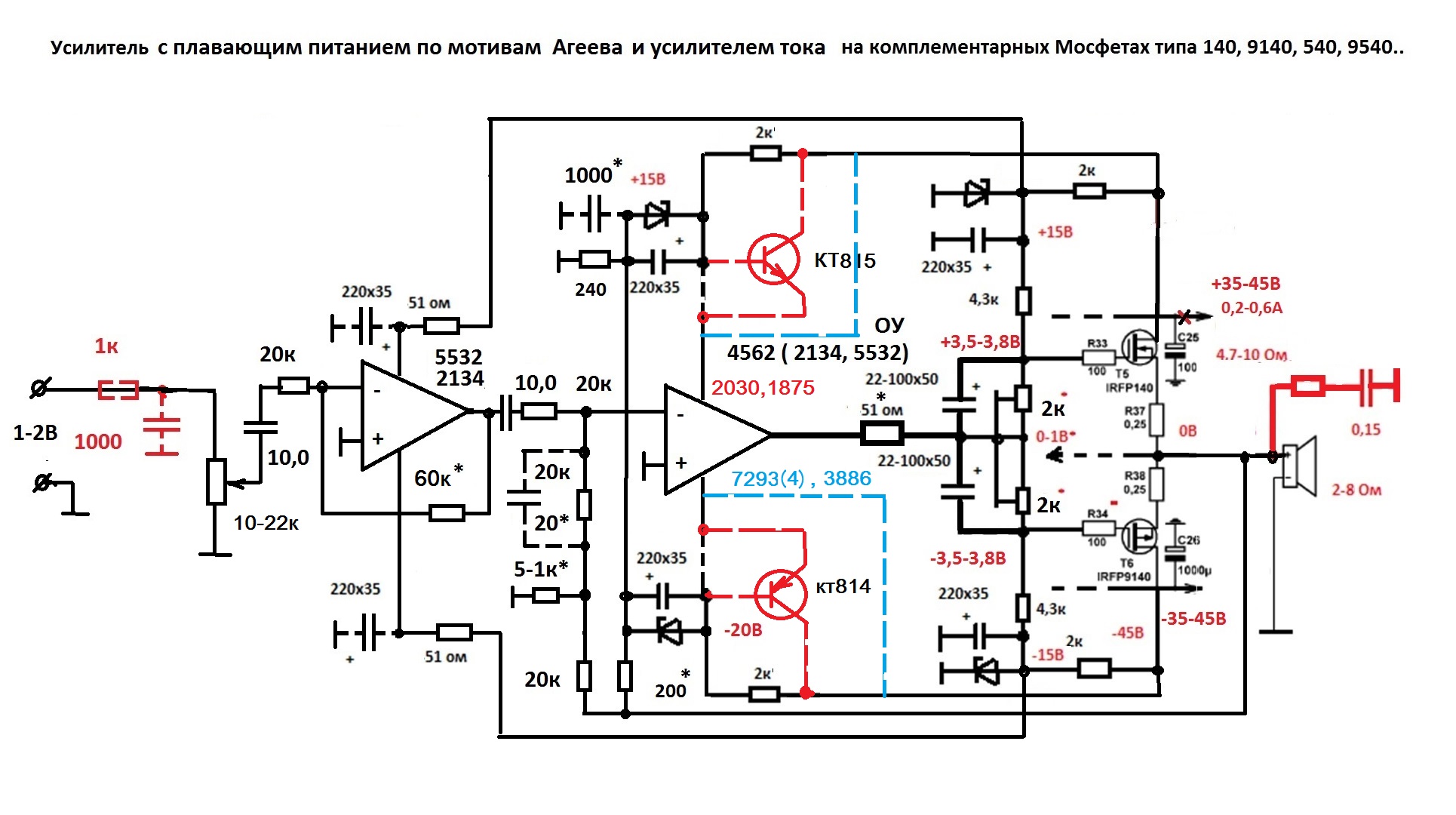

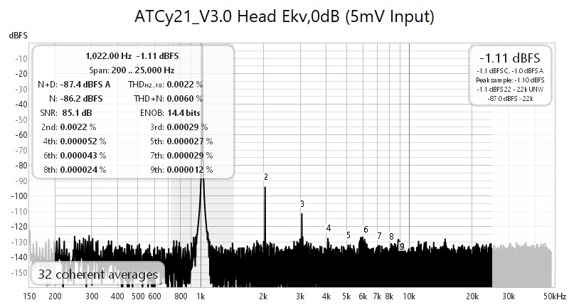

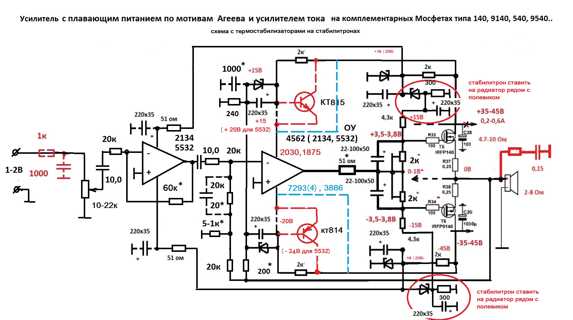

Схема с элементами термостабилизации на стабилитронах, с которыми напряжение смещения на затворах полевиков будет уменьшаться и снижать ток покоя полевиков при нагреве стабилитронов. На большом по площади радиаторе их можно исключить. Вся конструкция прогреется за 10-15 мин и ток покоя уже практически не будет меняться даже при относительно большой мощности прослушивания музыки, поскольку этот УНЧ работает в классе АВ близком к классу А - для реальных уровней мощности прослушивания, при которых нельзя повредить слуховые органы человека в типовой КП и бесить соседей громкой музыкой._da
Измерения делались на нестабилизированном БП (трансформатор 60 Вт, 2х10 000 мкФ) и без оптимизации параметров настройки карты с целью измерения предельно достижимых, минимальных искажений УНЧ на зв. карте E-MU 02-02. При использовании боле мощного БП с хорошей фильтрацией по питанию, и с более совершенной зв. картой, искажения могут снизиться примерно на 6-10 дБ при указанных мощностях. Грубо говоря, это УНЧ, по искажениям, уровня 0,001 -0,003% при рабочих мощностях выходного сигнала на нагрузке 4 Ом от 1 до 50Вт. При 8 Омной нагрузке искажения будут, примерно, в два раза меньше. И они будут сильно зависеть от второго ОУ. Лучшие результаты можно получить, используя в качестве второго ОУ микросхемы 1875, 7293(4) или 3886. Коэффициент усиления этого каскада не должен быть ниже 5-7, чтобы исключить самовозбуждение усилителя.

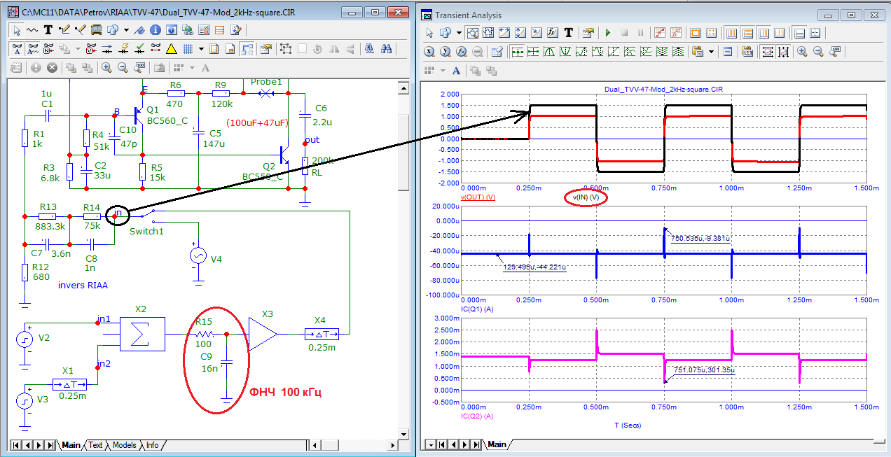

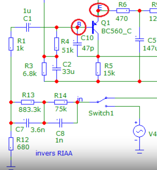

Как могут 5 В размаха входного напряжение не перегрузить чувствительный усилитель?
устал повторять: перед подачей сигнала на вход модели обрабатываю его ФНЧ первого порядка с частотой среза 100 кГц (как в DIM-100). Обработай и будет тебе счастье.
Да сколько ты можешь врать про вполне очевидные вещи?
Где тут ФНЧ 100 кГц? Пальцем покажи.
Где на этих графиках видно, что ты сглаживал меандр фильтрами?
Как у тебя выходит, что ты подал на вход сглаженный меандр, а хвастаешься восстановленным чистым меандром? Откуда на выходе взялись лишние гармоники выше 100 кГц, которые ты на входе срезал ФНЧ 100 кГц, и как это коррелирует с тем, что ФНЧ 100 кГц на схемах нету, хотя ты говоришь - есть?

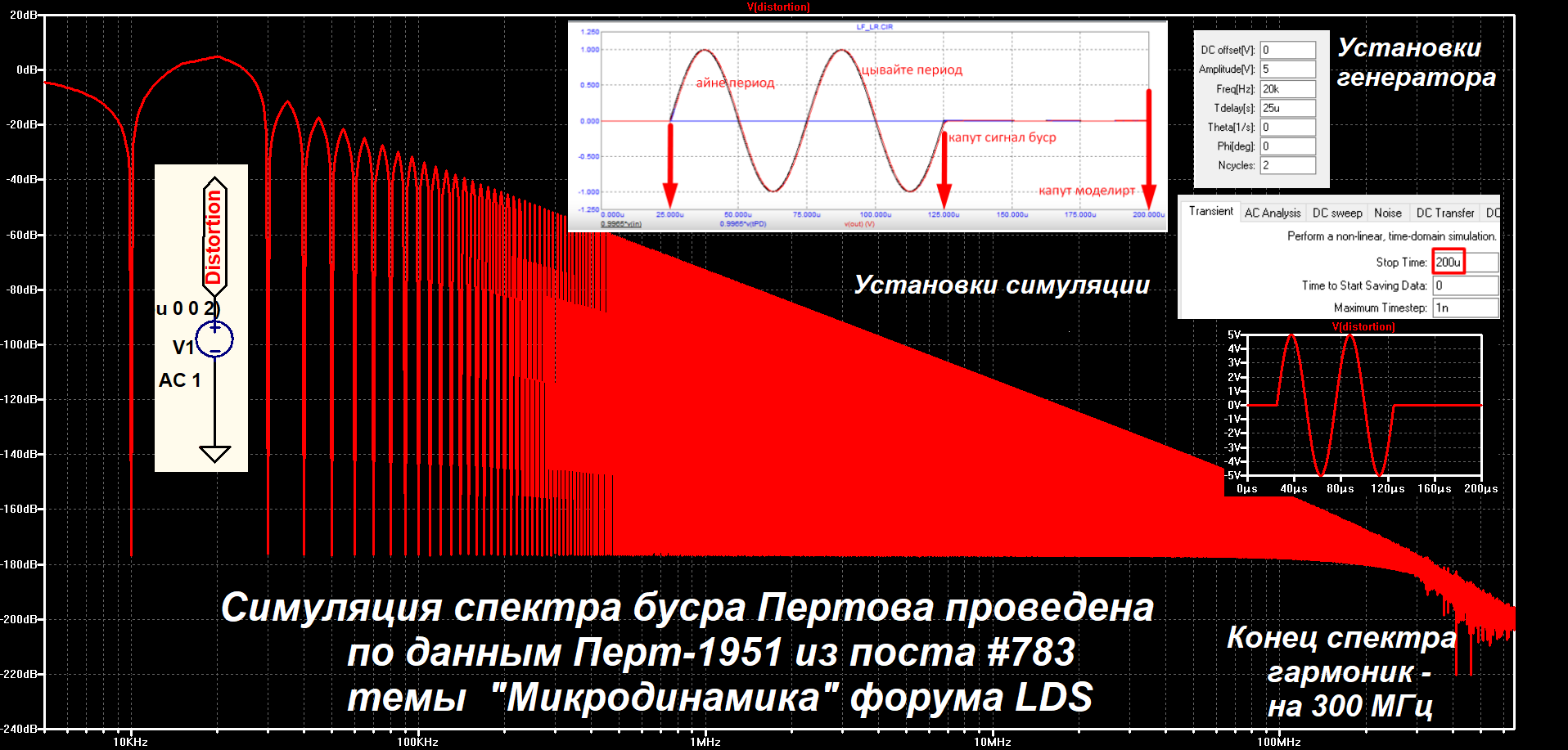

Где бородатый спектр бусрта? Давай, выкладывай.
По твоим словам, это, всего лишь, спектр синусоиды.

Врать ты устал.
Фильтров нет - ты говоришь: есть. Врёшь.
Гармоник в бусрте 1 ГГц полоса - ты говоришь, их там нет. Опять врёшь.

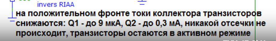

Транзисторы в отсечке, ты говоришь: нет, не в отсечке. Снова врёшь.
Если график тока пересекает нулевую ось или касается её - это отсечка.

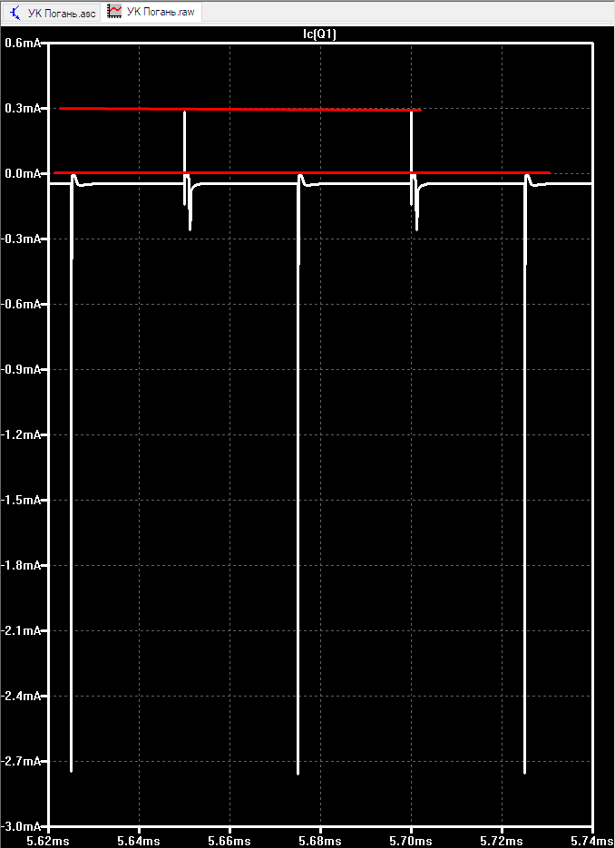

Спектр давай, Петров. Слов там не надо. Словами про отсечку соврать просто:
1753162722828-png.143977
а графиком - нет:
1753194516723-png.144061

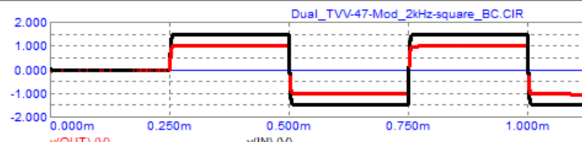

повторяю для особо непонятливых :)

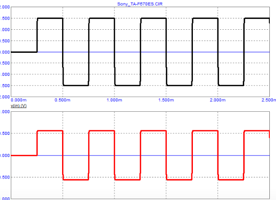

Выложил модель с генератором меандра - все равно не понимает!

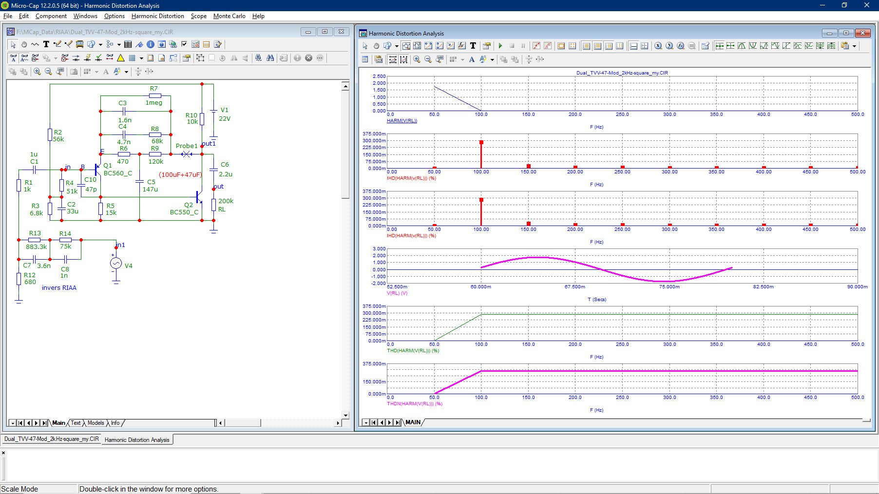

При замере компенсационным методом,бурста и синуса,уровень искажений одинаковый.Где БУРСТОВЫЕ последствия в виде спектра радиосигнала на замере бурста?
Бурстовые последствия в виде сглаженных хвостиков при переходе от пачки синуса к ровной линии и обратно. Но чтобы увидеть спектры, вам придется перейти в другой режим и там запихнуть нарезанный бурст в окно анализа Фурье. Однако применимость разложения Фурье накладывает свои требования, поэтому спектры и получаются дикие.

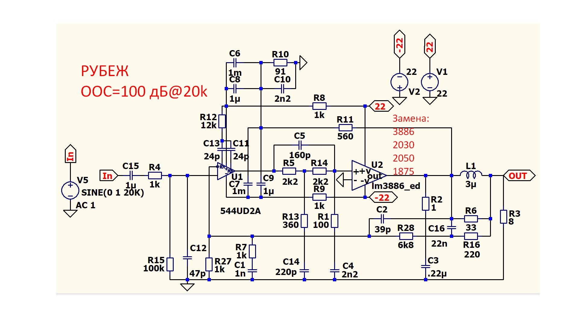

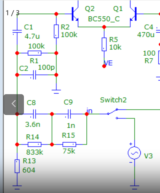

А смершу мой особый вопрос почему во входном ФНЧ УНЧ Рубеж, стоит конденсатор С12 на 47 пФ, а не на 470 или 1000 пФ, как это делают все вменяемые разработчики? :unsure:
Там стоит 470 пик, насколько я знаю. Покажите где вы взяли схему с 47 пик. Такое возможно только в какой-то промежуточной модели, где люди прощупывали какие-то свои вопросы, я полагаю.
    286.8 KB · Просмотры: 209
Это чья-то вариация. Вероятно, самого Жуковского, судя по охвату катушки и переносу коррекции в делитель ООС. Подождем его комментария.

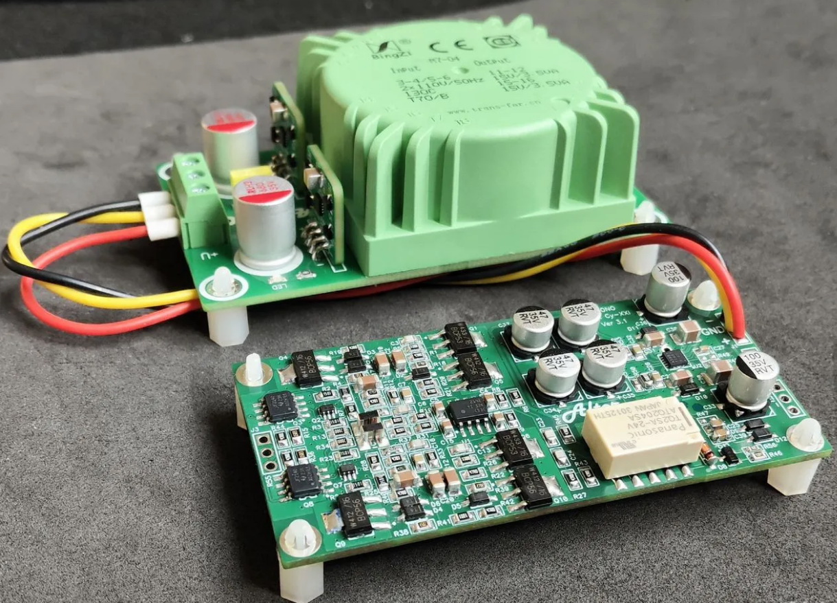

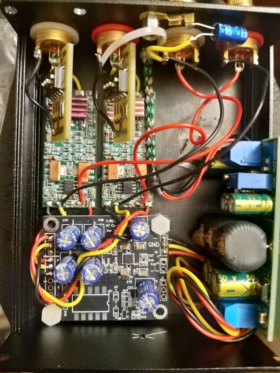

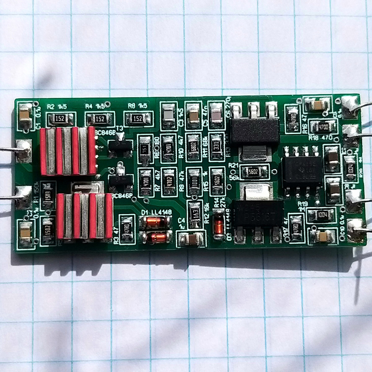

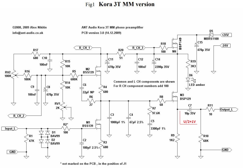

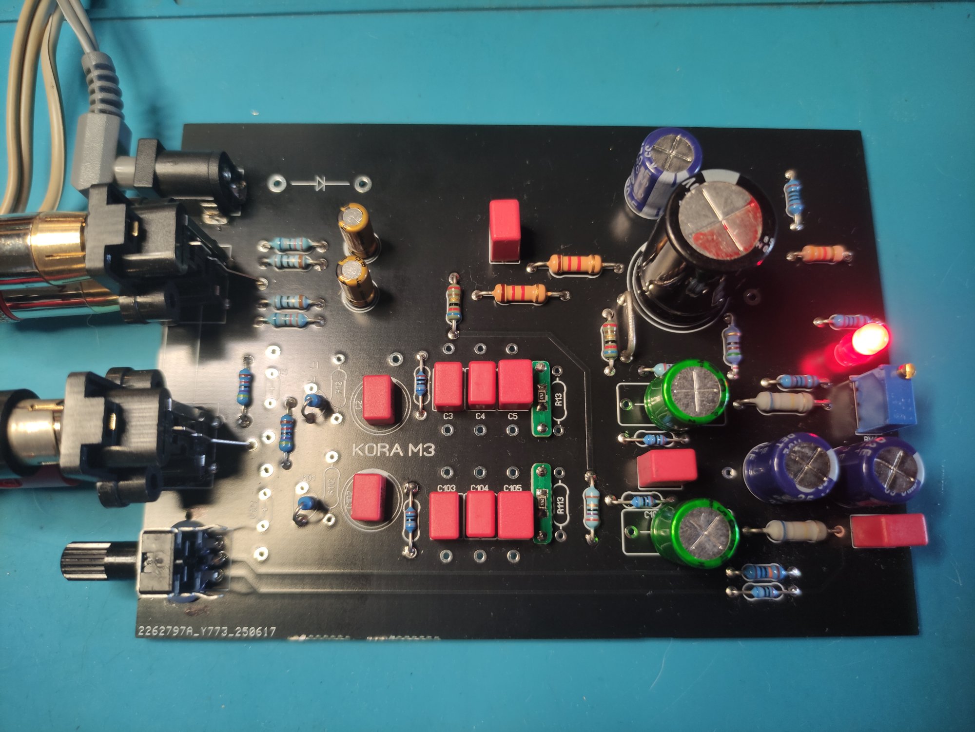

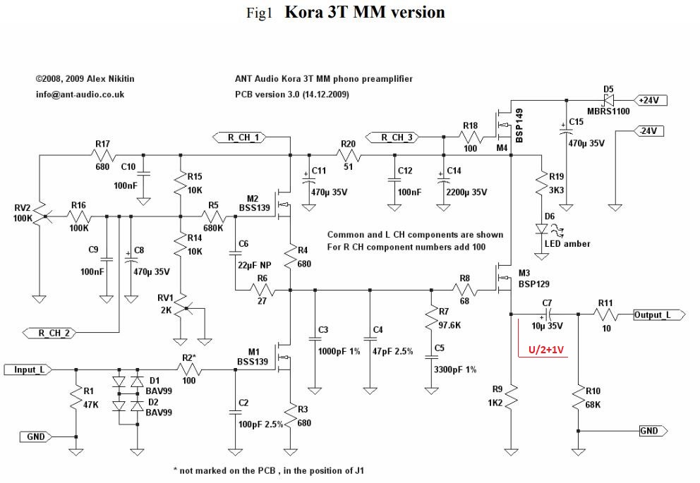

Kora M3 Никитина. Собран в основном из того, что было в "тумбочке". Резисторы в основном Vishay, Wima отобраны из 5%.
    363.3 KB · Просмотры: 265
    110 KB · Просмотры: 266

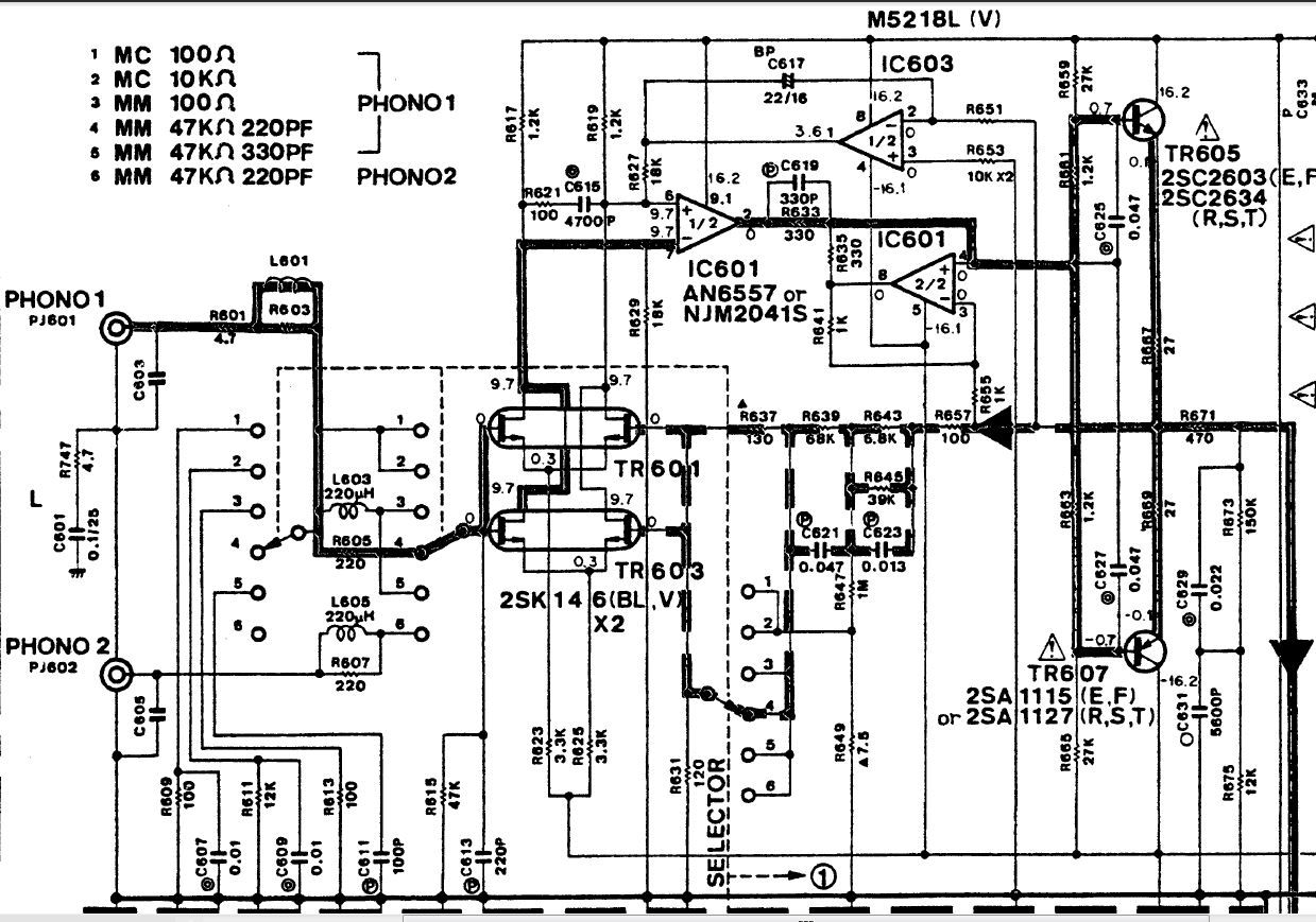

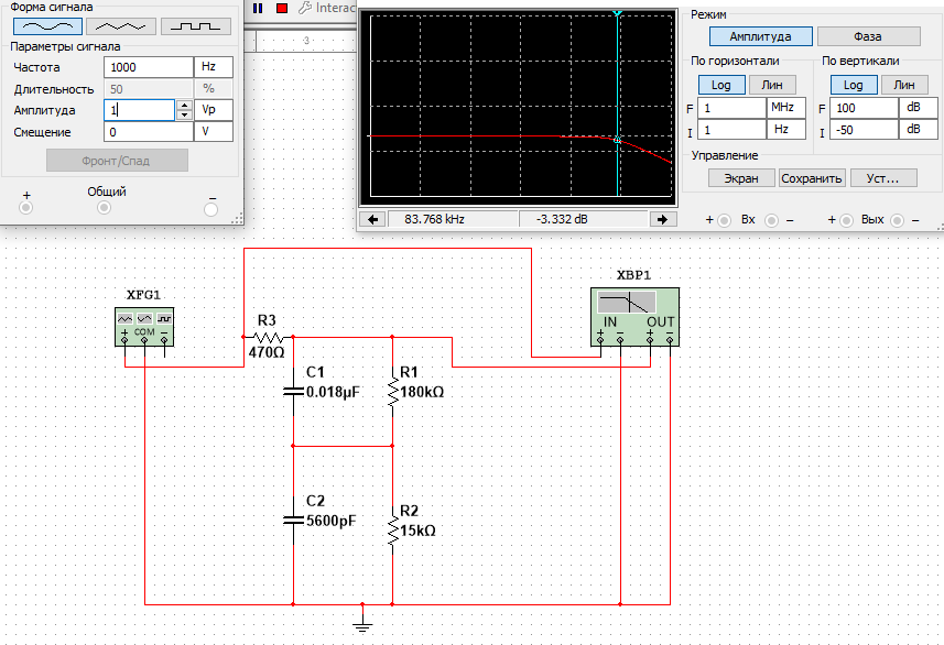

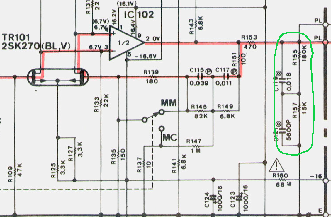

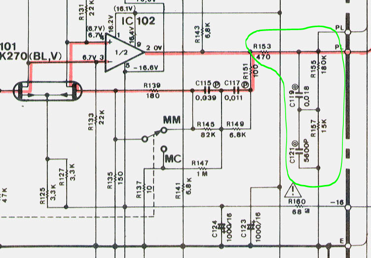

надо попробовать симулятором посмотреть, что оно отфильтровывает...не лень будет, так вечером загоню. В ямахе а1000 (мало чем от а750 отличается...спараллелили сборки на полевых. да подстройка на несколько типов голов) тоже такое:
можно и без этой гирлянды:
по факту может этой цепочки и нет....там много несостыковок (несоответствия схеме) присутствовало
Вы попробуйте выход взять с левого вывода R153, как у них на схеме.
я честно говоря с вертушкой его даже не пробовал...так в гараже и стоит
То в ямаху пою, то в китайский ланзар. Когда синусоида в сети не обрезанная, то ИМХО ланзар лучше звучит :), а когда синусоида клипирована, то кажется, что ямаха :)

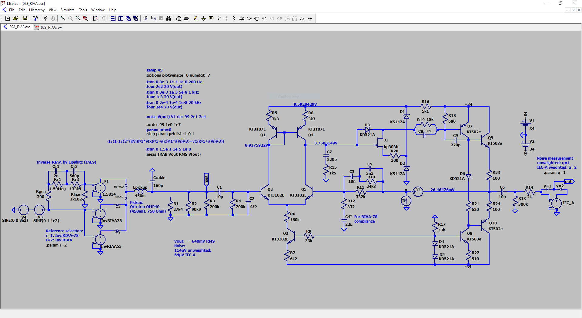

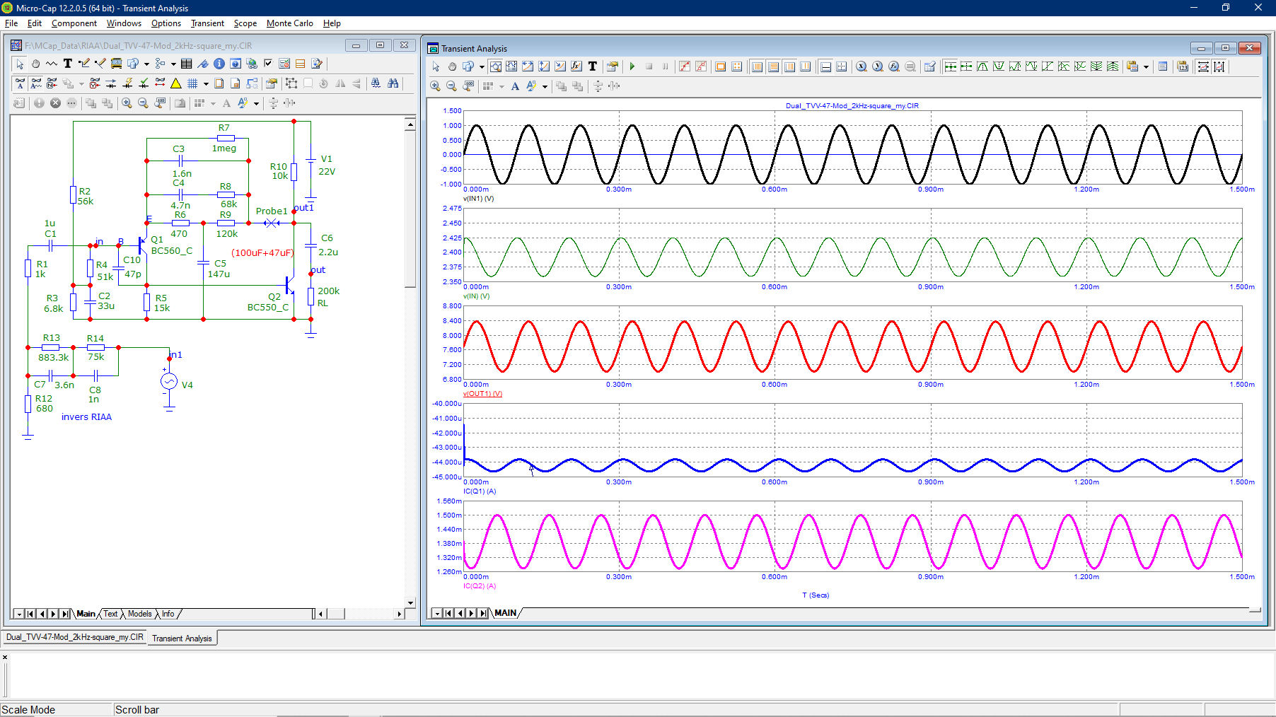

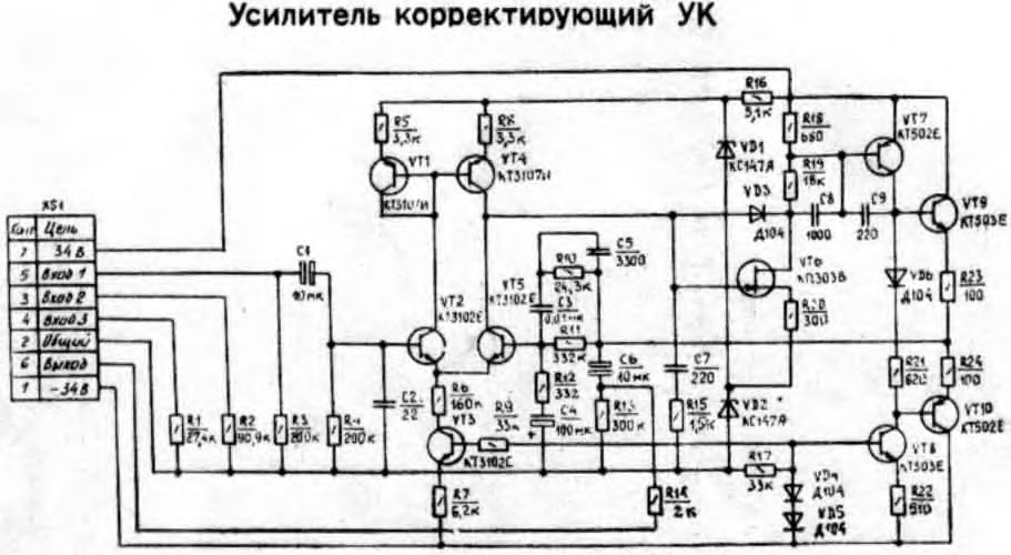

RIAA корректор в УКУ "Корвет УП-028С":
На досуге перерисую умопостигаемым образом, отмоделирую.
Не понял (пока), чем переключается гирлянда резисторов на входе. Если к R3 добавить R2, то резонансный пик на ~25kHz выравнивается в привычный спад (-4dB на 20kHz) после ровной АЧХ до 10kHz.
Коллекторные токи транзисторов ДК равны 55µA.
Если верить LTspice, то шумы -80dBA. :)
Применены КТ502Е и КТ503Е, не уверен, что у меня SPICE-модели этих транзисторов правдоподобны.
На схеме указаны диоды Д104, к ним моделей нет, заменил на КД521А.
Из странного:
  • с указанным сопротивлением резистора R21 (620 Ohm) ток покоя выходных транзисторов меньше 100µA
Естественно, єто брехня. Поди, сами догадываетесь.

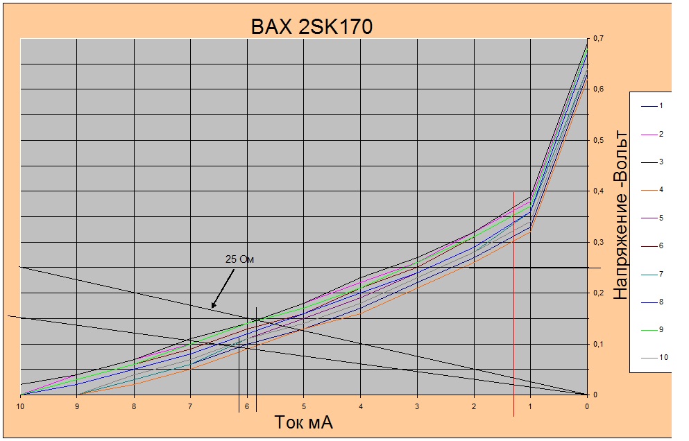

Есть один транзистор, котрый был бы идеален для входа УК, в том числе безоосного.
Но его практически нет, аналоги неизвестны. Инфа о нем во вложении.
Надо стенды строить, измерять, подбирать не только по начальному току, но и по крутизне.
Крайне простой прибор получается. На форуме есть схема.
Результат.
Сборку, которую предложил Сухов, не дорогая. Т. более учитывая, что не каждый день коррект. делается.

Я опубликовал эту схему сугубо для ознакомления с историей вопроса.
Схема по теме, сведения по ней тоже в общую копилку темы.

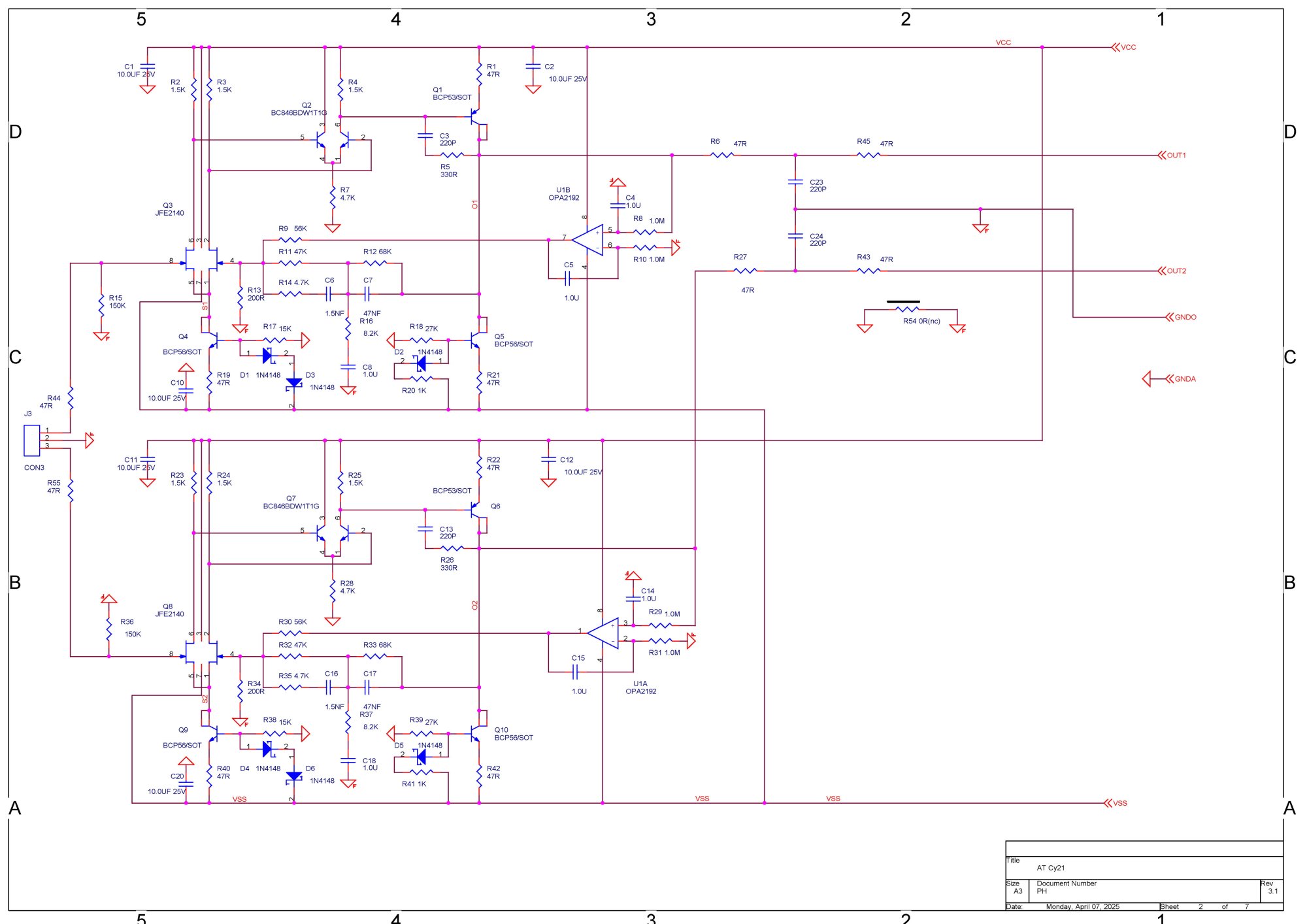

Убежден, что в хорошем УК на входе обязаны стоять джфеты с хорошим током покоя, и на выходе должны быть мощные транисторы с уверенным током покоя, требующем радиаторов.
Правильное убеждение smile_29 . Токо добавлю, джифеты во входном ДК должны быть очень хорошо согласованы, как JFE2140 (они справа в соике-8). а ВК слева, на двух радиатороах.
