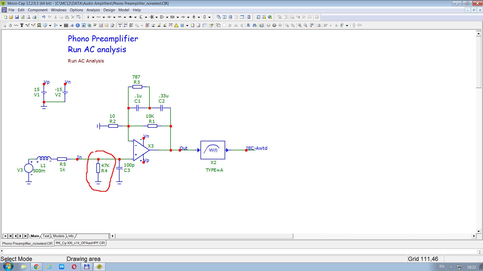

У вас 150к, у меня 7 на входе корректора.
    158.3 KB · Просмотры: 71
Встряну. У вас 7 ком послед-но с импедансом ММ головы, шум складывается с ним. В варианте 150 ком параллельно импедансу ММ иной расклад, омическое головки рулит.
Александр, нет. У него 7 кОм точно на том же месте, что и мои 150 кОм и стандартные 47 кОм. Ему ж надо образовать ФНЧ из последовательной входу индуктивности бошки и параллельного входу фонокора резистору 7 кОм на землю, иначе не получится ФНЧ первого порядка. А если повесить 7 кОм последовательно с индуктивностью бошки и её омической обмоткой, то ФНЧ ни на 75 мкс, ни на вообще нискоко не получицо, - тупо последовательно со входом повесится лишний шиповник на 11 нВ/корень Гц или на 1.5 мкВ в полосе 20 кГц.
ЗЫ. Он как и все поциенты Д-К тормоз, поэтому я сразу выдам то, что он ждёт: приведенные ко входу взвешенные по IEC-A шумы такого фонокора с типовым для МС12 плохеньким ОУ TL071 составляют: для R4=47 кОм 403 нВ, для R4=150 кОм 328 нВ, а для R4=7 кОм и одновременно С1=0 (мы ж 75 мкс вынесли на вход, поэтому из ООС ОУ 75 мкс удаляем, иначе итоговая АЧХ будет падать 6 дБ/октаву выше 2 кГц) - аж 762 нВ. Переводим в дБА и получаем, что 75 мкс на входной бошковой цепи с тупеньким ОУ TL071 (у него по даташиту 37 нВ на корень из Гц) приводит к ухудшению С\Ш на 5.7 дБ по сравнению с 47 кОм и на 7.3 дБ по сравнению с 150 кОм. С лучшим ОУ, например ОРА192 (у которого по даташиту шумы 5 нВ на корень из Гц) результат будет весомее, а с JFE2140 (у которых шумы 0,9 нВ на корень из Гц) - еще весомее.
Успехов!

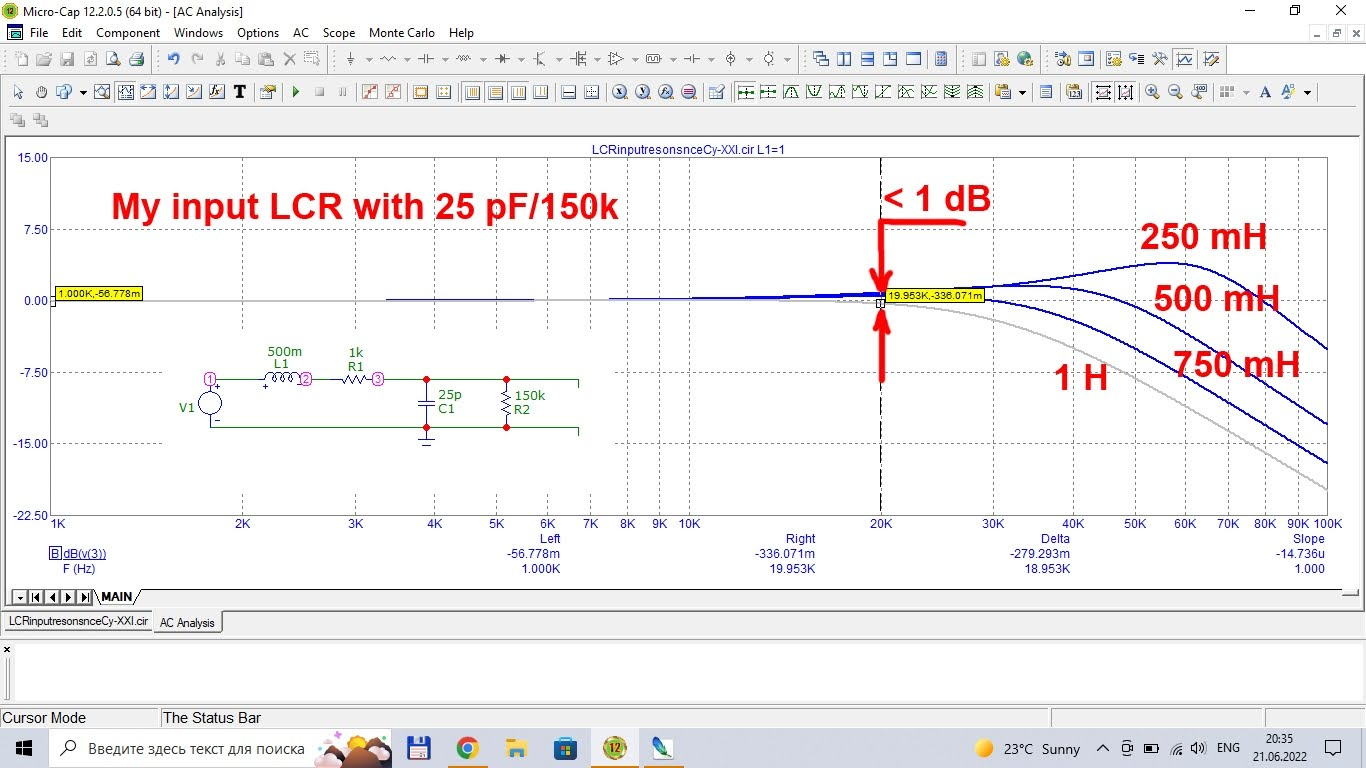

ФНЧ из 100к+Свх МОНОЛИТА даёт спад АЧХ 3 дБ на 1,2 МГц.
Ну, и куда ты со своими слонячьими 25 пФ лезешь против деда сверхлинейности?
Успехов!

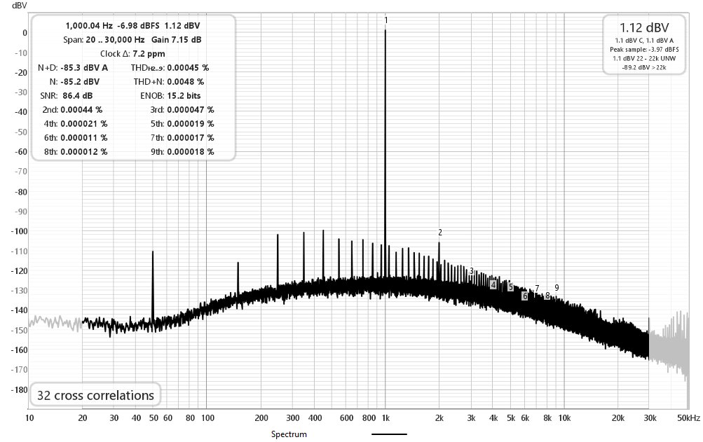

относительно стандартного входного уровня 5 мВ@1 кГц с учётом подключенного эквивалента ММ головки 0,5 Гн + 1 кОм. Для этого же входного уровня коэффициент гармоник 0,000.06%.

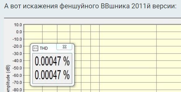

А для 20 кГц - в 20 раз больше: 1,2 тысячных. Это втрое больше, чем у УМ ВВС-2011 на тех же частотах:

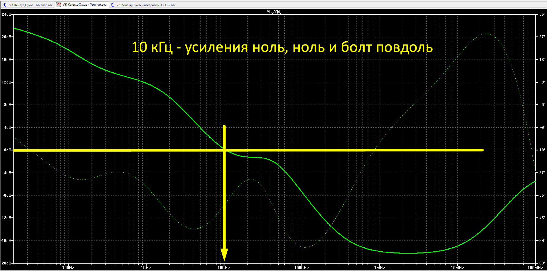

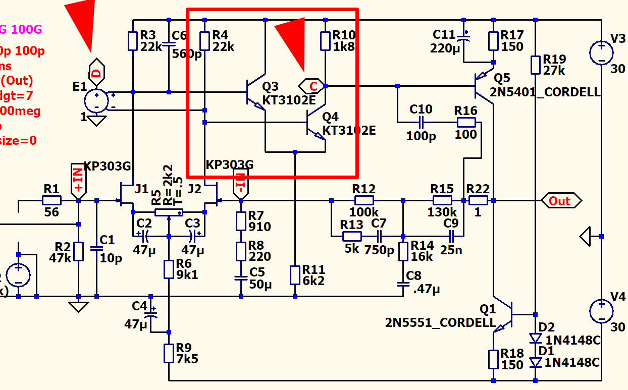

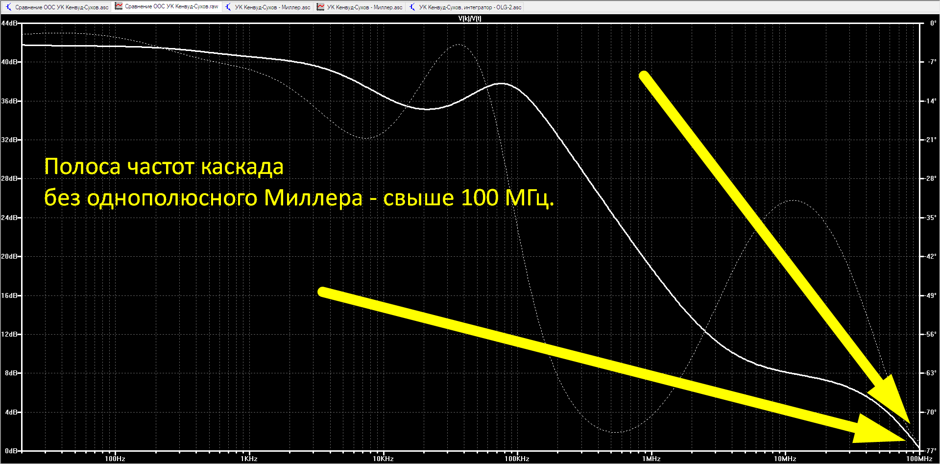

Боже упаси чтото корректировать Миллером
Что она нам даёт?

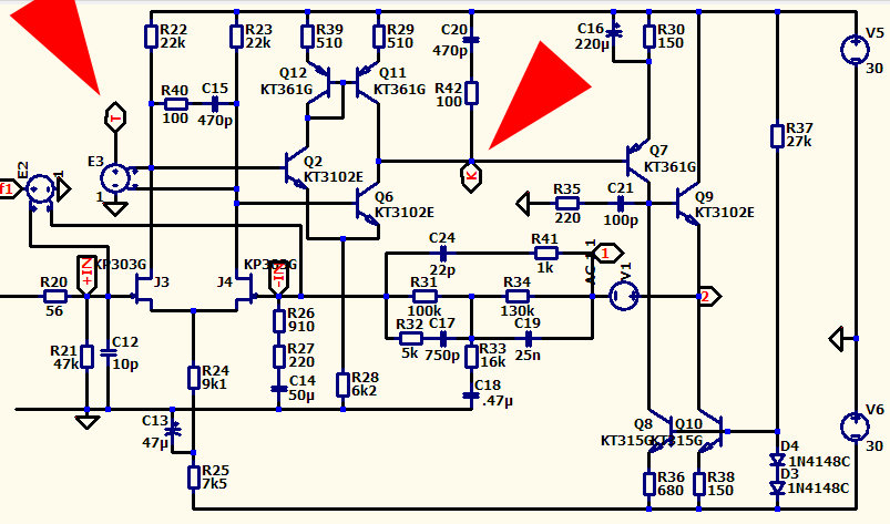

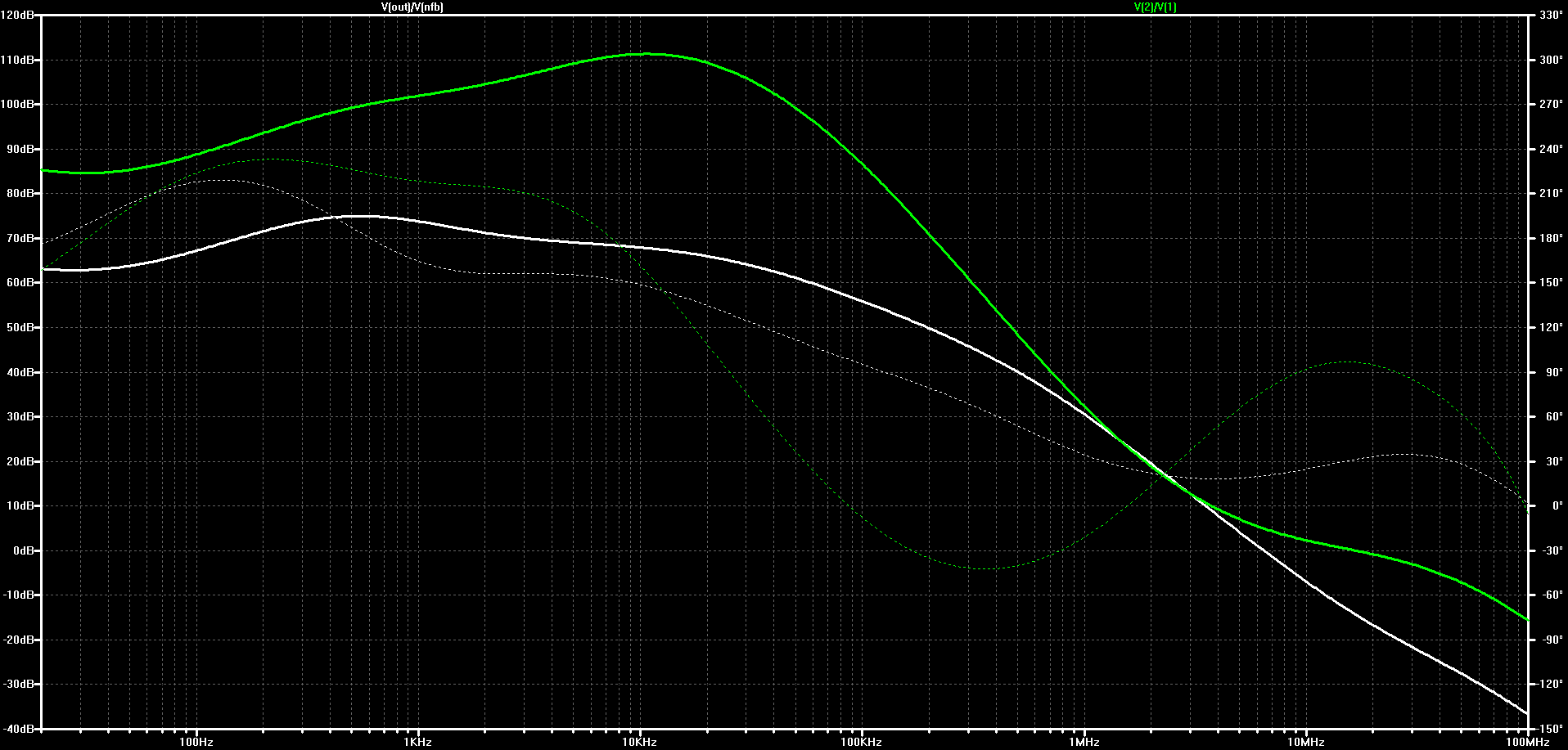

Усиление второго дифкаскада находится, как частное С/Д:
Хватило каскадика аж до 10 кГц. Далее усиления нет: АЧХ только вниз.
Сухов, симульни то же самое и опровергни расчёты моего калькулятора от Линеар Текнолоджи, которым рассчитаны все ОУ LT.
Сравним с доработанным каскадом, без трансадмиттанса:
Здесь Ку второго дифа есть частное К/Т:
Советские там транзисторы, или золотые импортнячие - разницы нет.
На ВЧ работают ёмкости коррекции и рп-переходов, а они примерно одинаковы во всех версиях кенсуха. По крайней мере, можно ожидать +/- 1 кГц разницы у кенсуха на импртных деталях. И даже 20 кГц там никогда не получится: Миллер есть Миллер:
никогда не учитесь у Сухова применять миллеровскую коррекцию.

не знаю что там с клиром, имд ты скромно не приводишь, зато вот эта гребёнка- это помехи переключения диодов в выпрямителе БП. ты трансформатор, мост и провода между ними точно экранировал? или так.. понадеялся на непонятно что.
Пробовался и такой вариант, вот он точно шумит непотребно по сравнению с нормальной схемой, на МС голове тоже.
Согласен. Особенно в варианте платинового резистора нагрузки МС головки.
не знаю что там с клиром,, зато вот эта гребёнка- это помехи переключения диодов в выпрямителе БП. ты трансформатор, мост и провода между ними точно экранировал? или так.. понадеялся на непонятно что.

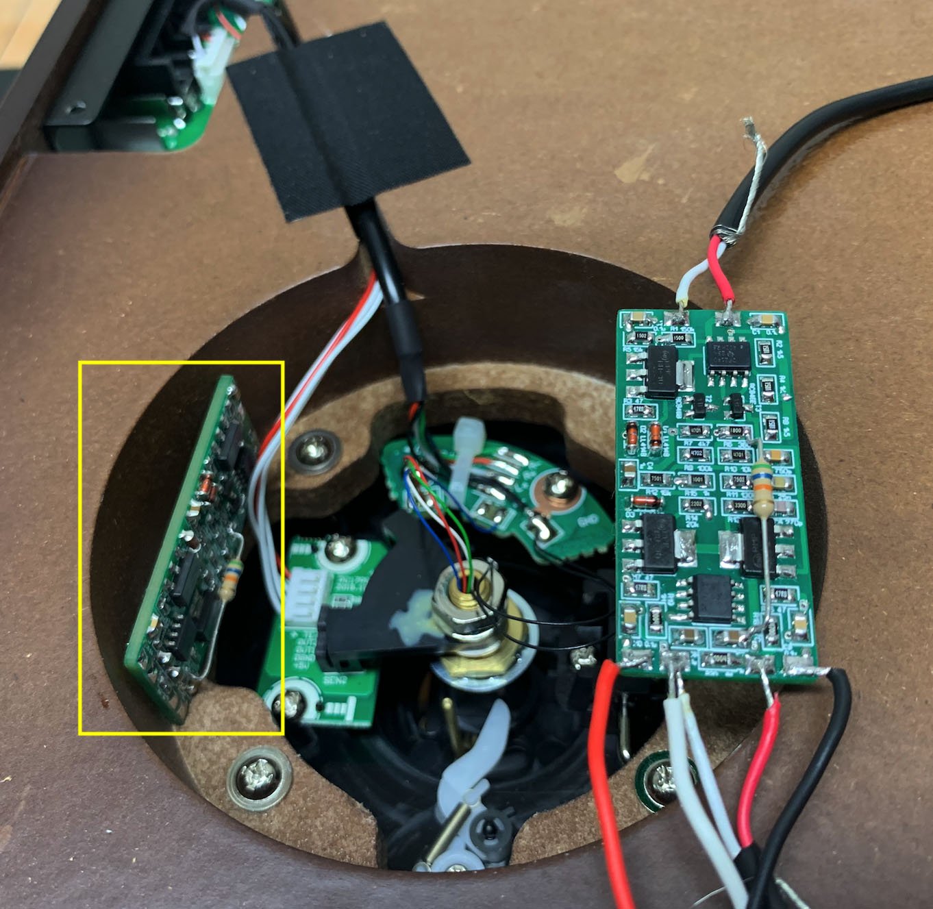

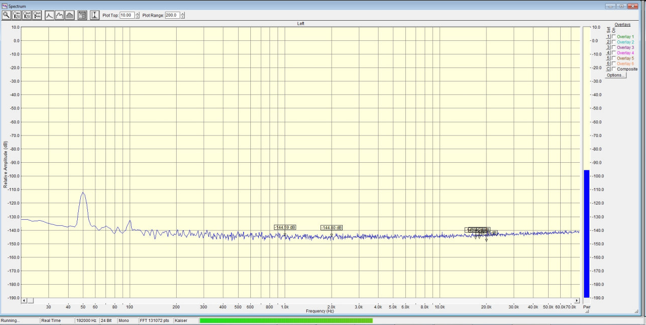

Ты думаешь, если быстро переобулся в БП, то уже поймал хорошую мину при плохой игре? - то разочарую тебя. Сетевые наводки на моей спектрограмме - это всего лишь результат измерения без экрана вообще, т.к. частота измерения 1 кГц и я умею отличить и идентифицировать 50-150-250. И кстате ты ж не слепой, а не заметил уровень ниже -100 дБ? У тебя даже с экранированием фон больше.

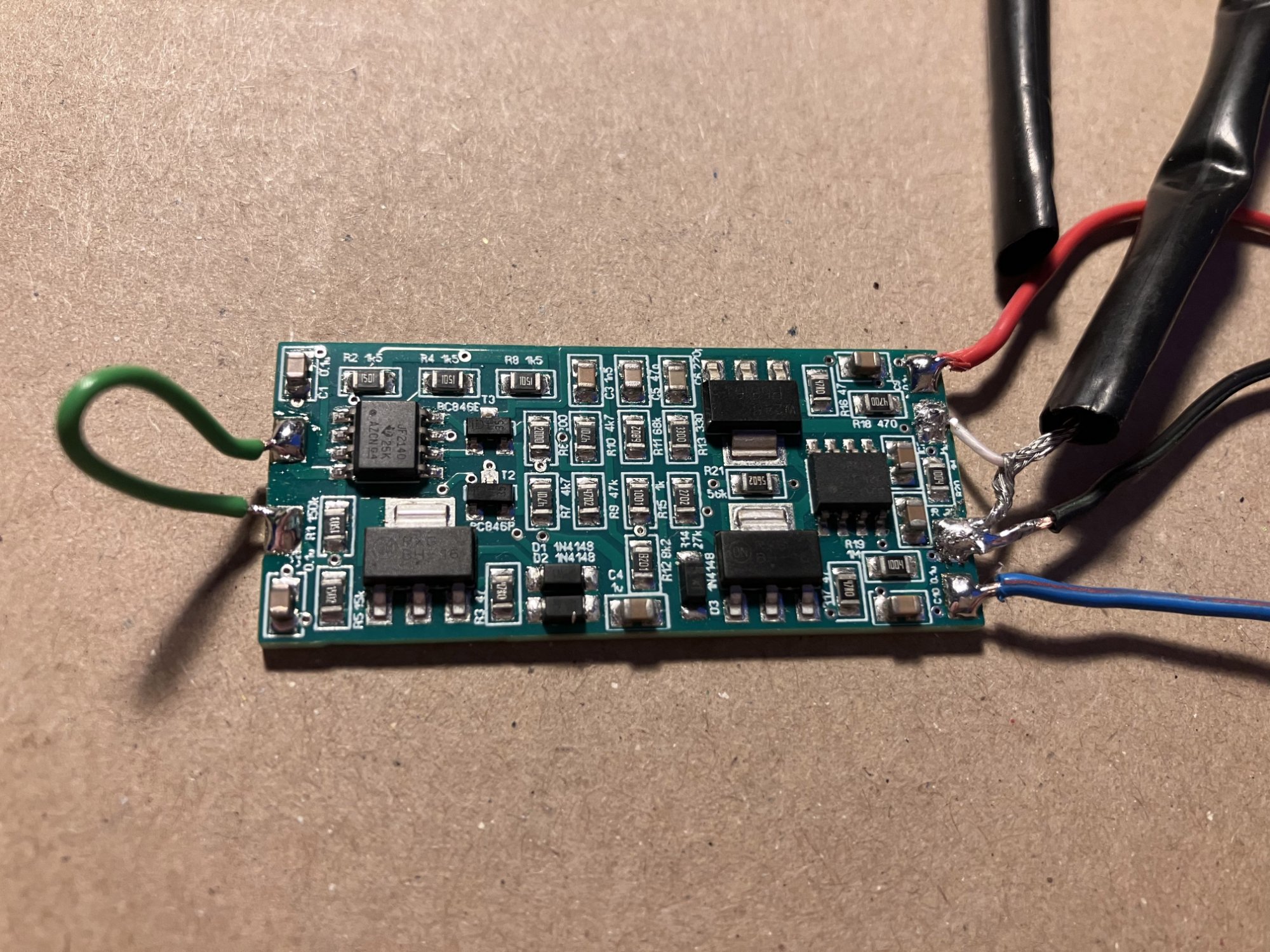

    574.2 KB · Просмотры: 73

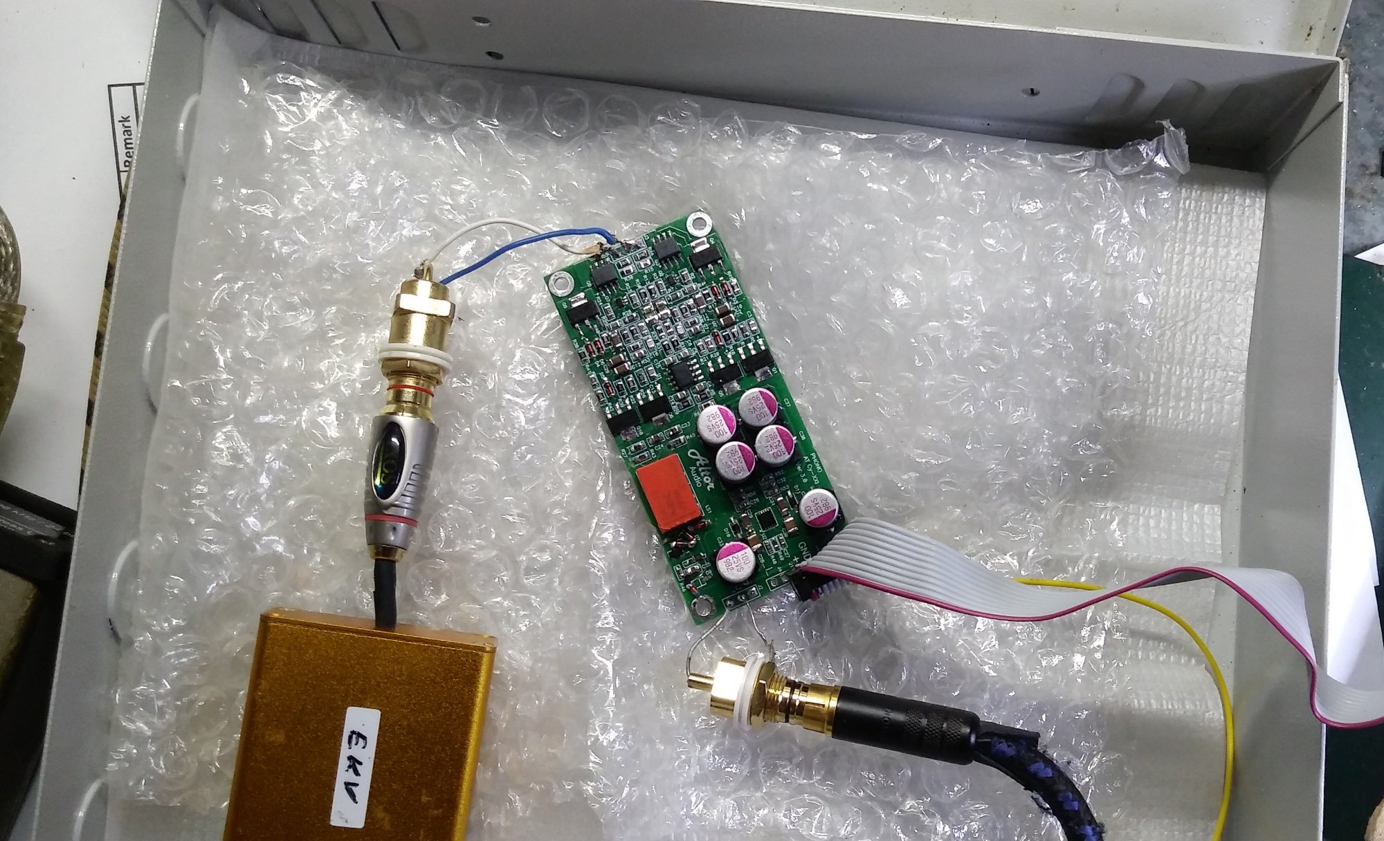

    439.3 KB · Просмотры: 67

Ты думаешь, если быстро переобулся в БП, то уже поймал хорошую мину при плохой игре? - то разочарую тебя. Сетевые наводки на моей спектрограмме - это всего лишь результат измерения без экрана вообще, т.к. частота измерения 1 кГц и я умею отличить и идентифицировать 50-150-250. У тебя даже с экранированием фон больше.
Обычно достаточно под платой близко к ней пластины фольгированного стеклолита. Схемы с однополярным питанием наводят на входной электролит. Двухполярное питание убирает эту траблу в ноль.

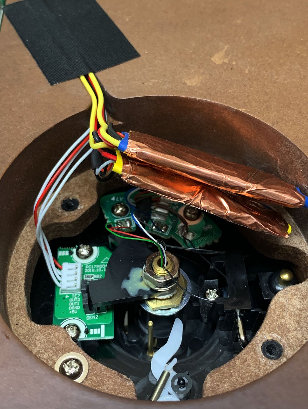

Да, у меня достаточно обернуть липкой медной фольгой, как в аттаче. Но справа - это уже после завершения всех испытаний и корректировок.
Угадай с трёх раз, если петлевое (благодаря трансадмиттансу) на 20 кГцах точь в точь как на 1 кГц , то скоко будет имд 18-19 кГц по отношению к клиру @ 1 кГц? А еще рядишься как лепший друх гиперплетястого оксана. (хинт для домохозяек: 1:1 ).
Ну я даже не знаю по правде. У меня УК сейчас нету, я не занимаюсь винилом потому что.. Ну некуда мне его ставить и пласты покупать тоже желанием не горю. Однако.
Это фон и шум усилка "Рубеж". Как видишь гребёнки таки нету, хотя плата не экранирована никак, разумеется.
Сухов. Не виляй давай. ИМД покажи своего чюдо УК. Эта болтовня она может простаков и скинет с пути, а меня нет. Я задаю тебе прямой вопрос. ГДЕ СПЕКТР ИНТЕРМОДУЛЯЦИЙ? И почему ты его прячешь?
дай с трёх раз, если петлевое на 20 кГцах точь в точь как на 1 кГц , то скоко будет имд 18-19 кГц по отношению к клиру @ 1 кГц? А еще рядишься как лепший друх оксана. (хинт для домохозяек: 1:1 ).
Нискоко. "Юбка" от твоего клира зависеть не будет, а я желаю на твой позор поглядеть.
Добавлю, что низкоомная обвеска оперов убивает двух зайцев, снижает шум от резисторов и наводки на обвеску извне . Экран становится не особо нужен. Разве что защита от сигнала мобилы.
