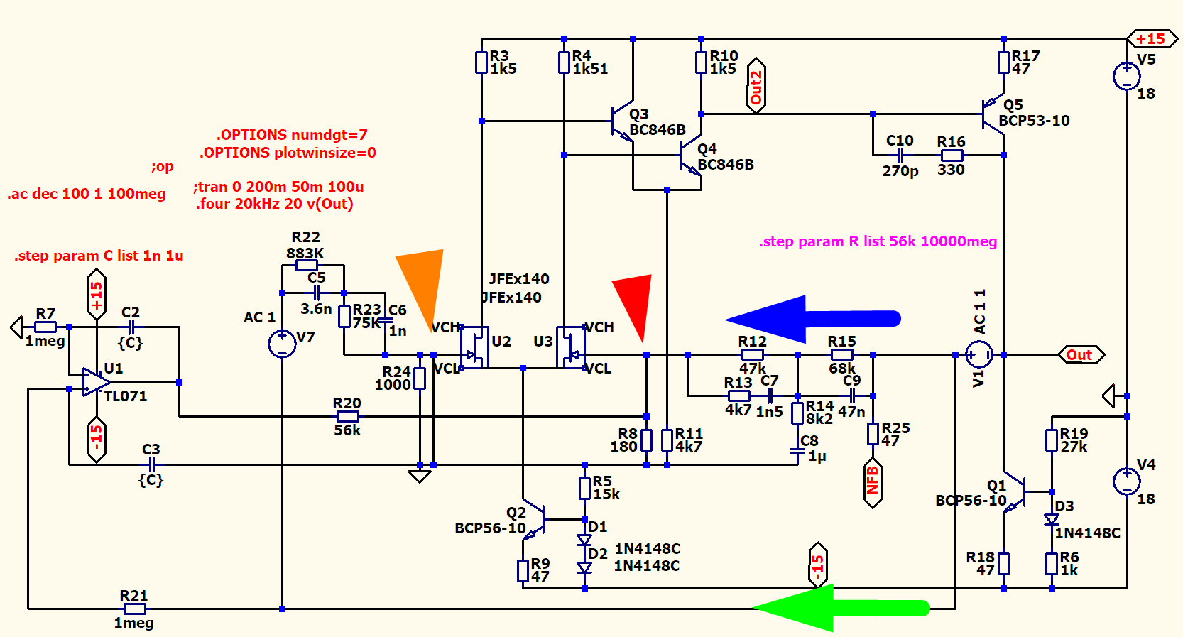

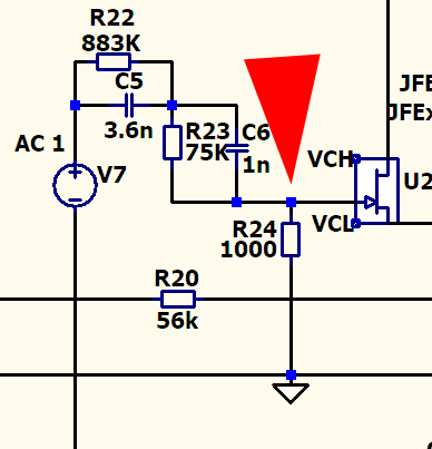

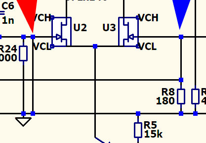

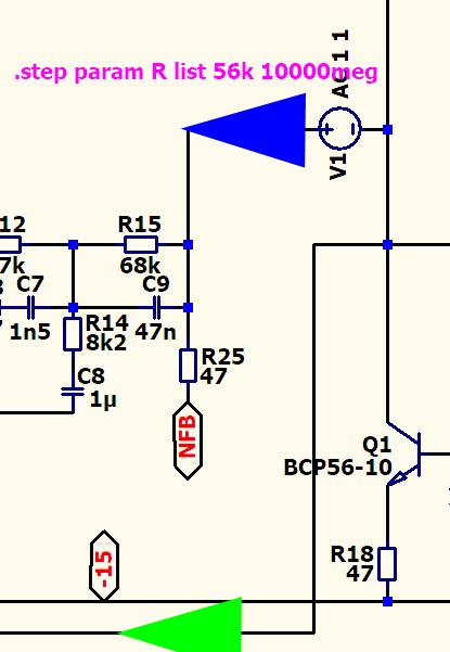

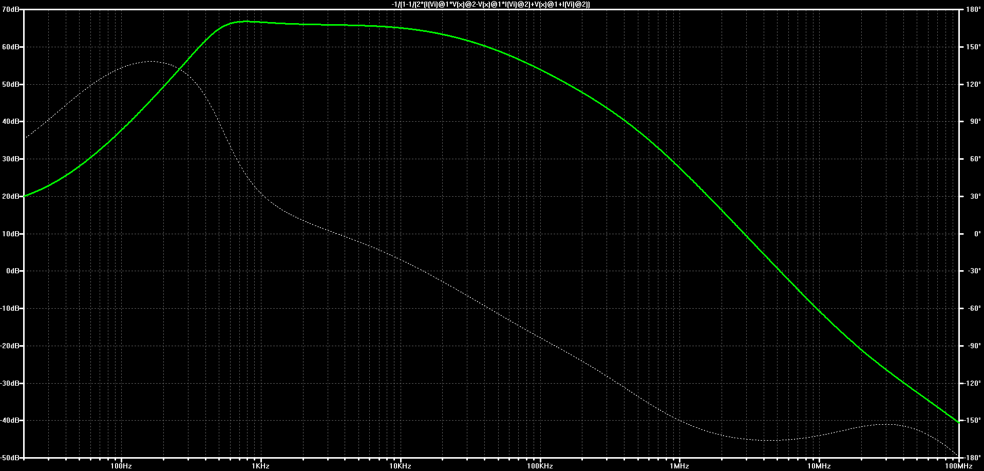

Посмотрим на кенсух пристальнее. Нам надо понять, какая из ООСей главнее:
Здесь: синяя стрела указывает звуковую РИАА-ООС.
Зелёная - невинную Сару.
Красная - точку сравнения входного и ООСных сигналов.

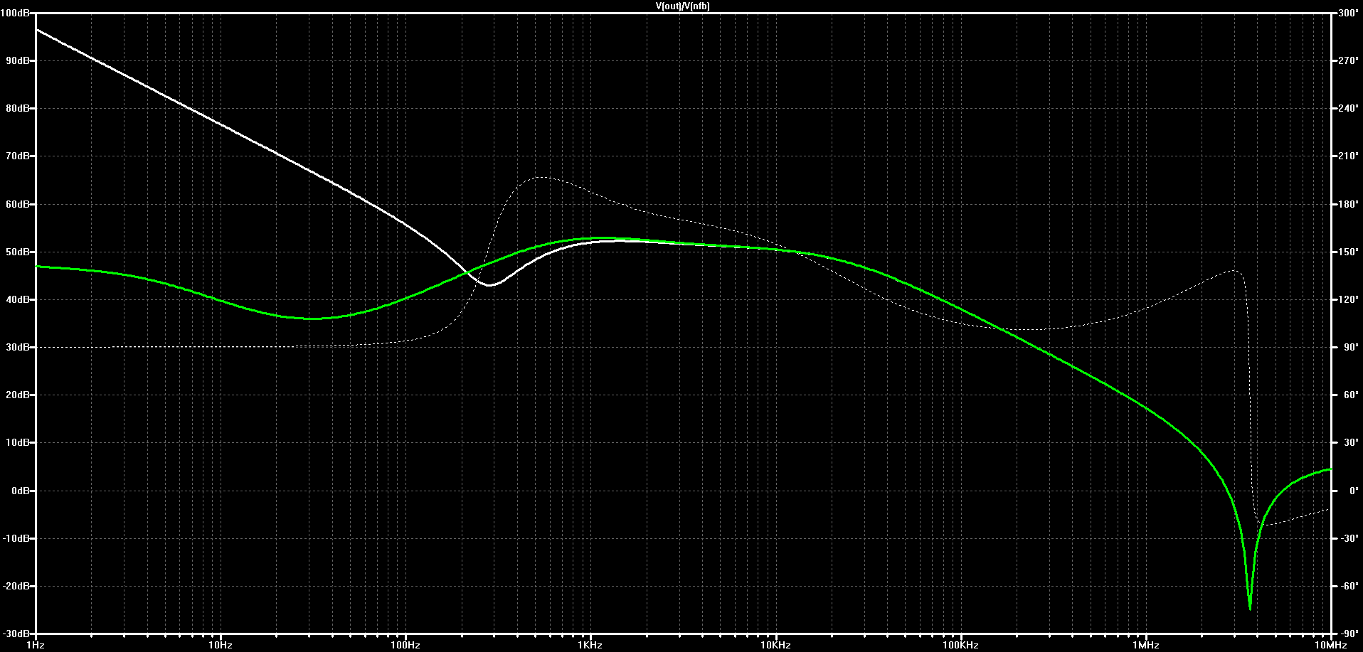

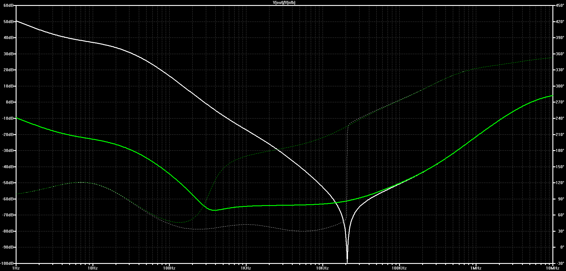

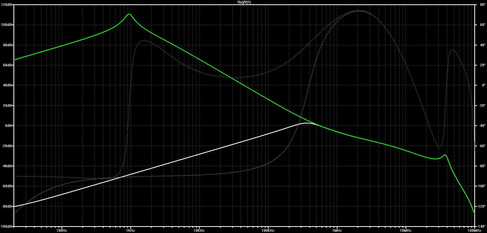

Снимем АЧХ петлевого по Миддлбруку так:
Обеих петель, серво и РИАА, вместе, причём, конденсаторы Сары принимают значения ёмкости 1 нФ и 1 мкФ:
Именины сердца Сухова: чем меньше ёмкость конденсаторов сервопривода, тем больше петлевого! Белый - 1 нФ, зелёный - 1 мкФ.
Он про то же самое и кино снял:
Итого: суммарно, звуковая и сервисная ООС углубляются с уменьшением конденсаторов сервы:

Но мне-то интересно. Понятно, что глубина ООС РИАА-коррекции не изменилась. Тогда переставляем пробник Миддлбрука на измерение глубины ООС сервопетли:
О. Да у нас тут вакханалия глубины. С установкой 1 нФ белая АЧХ улетела ввысь. Ура? или не ура?
Чтобы узнать это, переключаем пробник ТОЛЬКО на звуковую РИАА-ООС:
Её глубина рухнула.
Отчего? Хорошо же сидели!
А вот почему:
ООС поддерживает напряжения в указанных точках равными. Но если ток и глубина серво-ООС растёт, а напряжение синей точки прежнее, то, строго по Кирхгофу, ток и глубина РИАА-ООС на столько же падает.
Сравним теперь глубины ООС по петле интегратора и звуковой ООС:
Звуковая РИАА-ООС - 10 дБ, сервисная - 50.
Значит, сервисная в 100 раз сильнее. Потому и схема нарисована правильно: интегратор сервопетли вынесен влево, как положено по правилам отрисовки схем: усиление повышается слева направо:

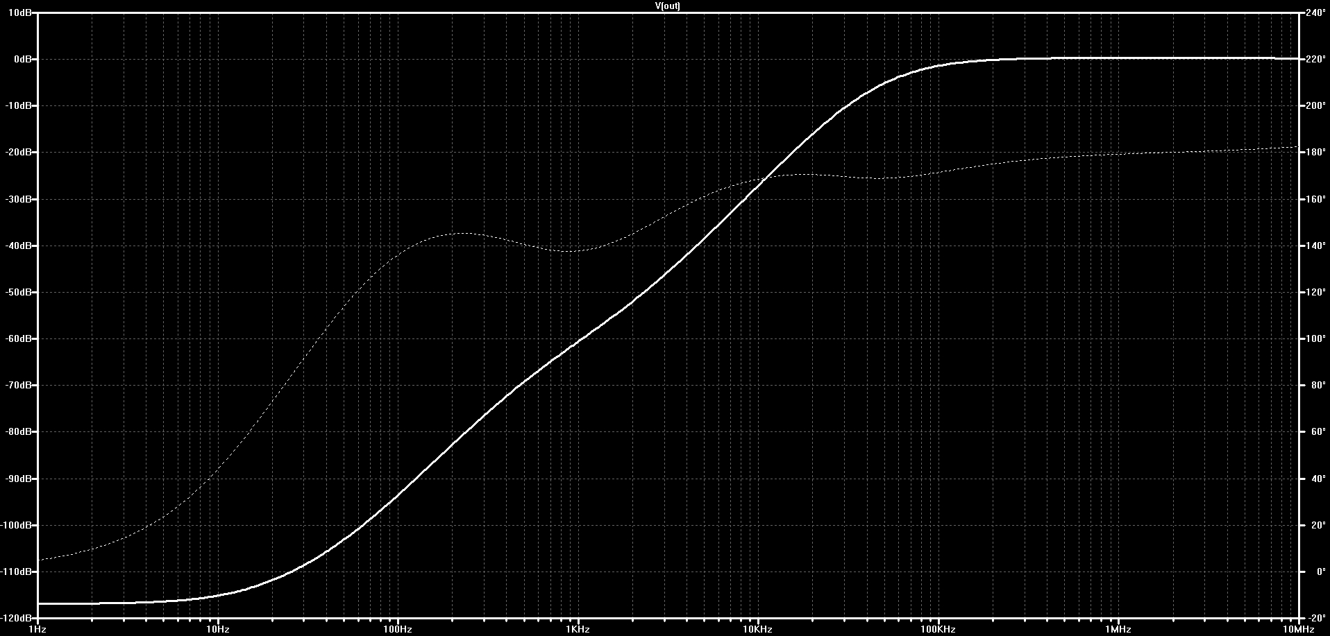

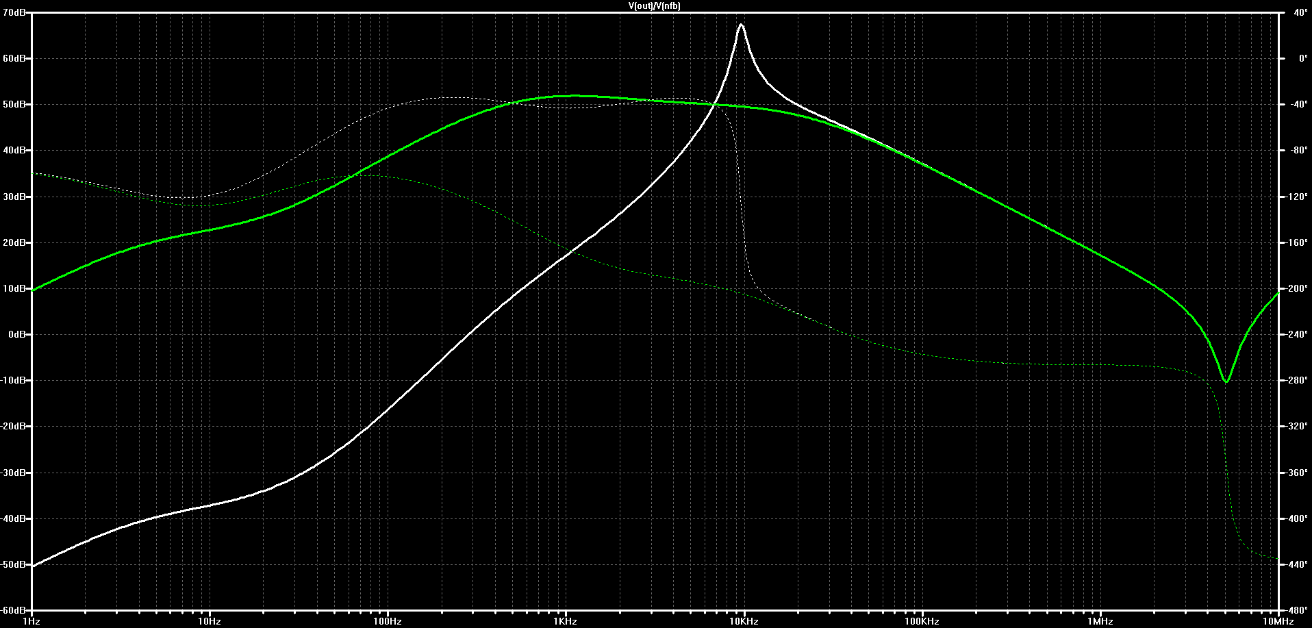

Нету АЧХ. Освобождённый от частотных ограничений, добавивший уйму петлевого интегратор подавил полезный сигнал, как досадную муху помеху.
А почему на НЧ подавление больше, а на ВЧ - почти нету?

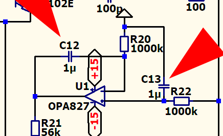

Давайте рассмотрим все факторы, какими петля интегратора может влиять на сигнал:
делитель
КуОУ:

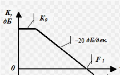

ОУ имеет АЧХ со спадом в сторону ВЧ:
Потому он на НЧ давит полезную помеху всем своим усилением, а на ВЧ усиления нет, он её и не давит.
Итого: доказано, что интегратор стабилизации режимов воюет с полезным сигналом на +входе корректора путём формирования на -входе синфазного ему сигнала, с целью получения нулевого выходного полезного тока и напряжения каскада сравнения. Как же ещё-то? - никак.

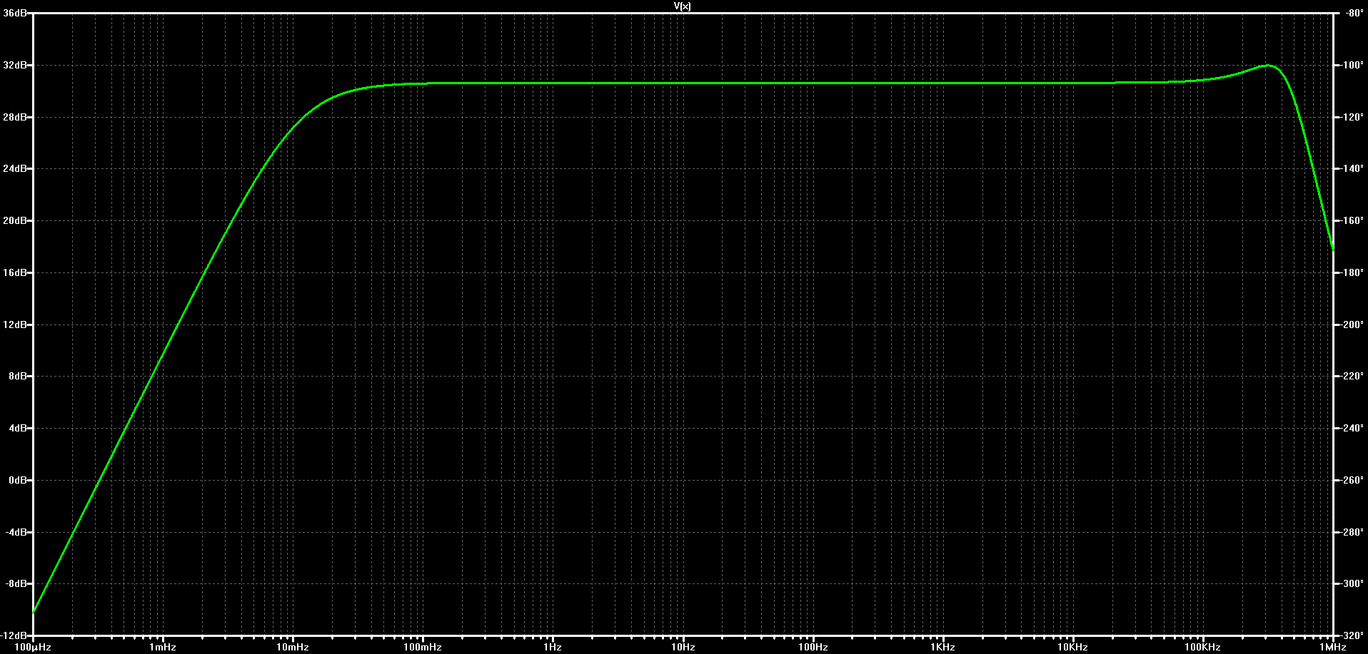

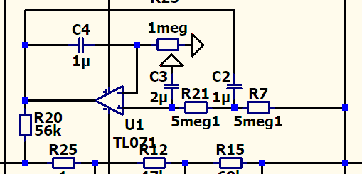

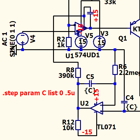

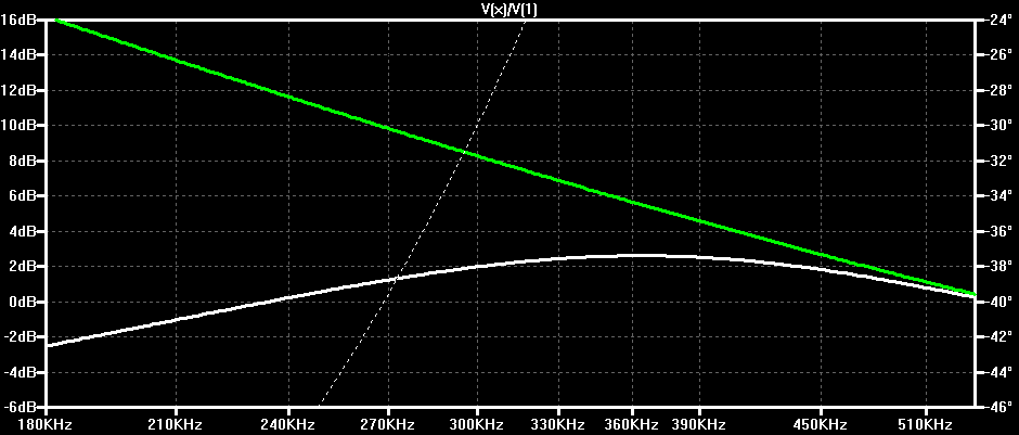

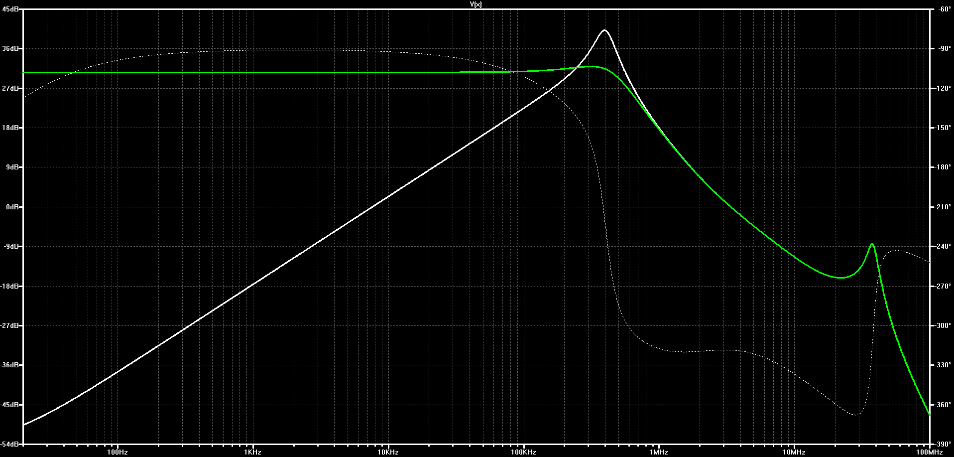

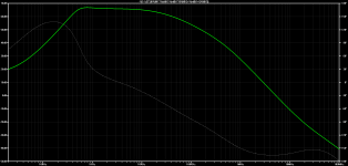

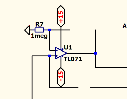

Проверим то же самое на ВВ-89 с интегратором:
Кондесаторам интегратора задана ёмкость 0 и 0,5 мкФ.
Что на выходе?
С=0: белая АЧХ. ОУ бывшего интегратора успешно борется с полезным сигналом, но - только с помощью своего усиления. Оно на НЧ больше - там и победа над полезным сигналом. На ВЧ его мизер - и на частотах выше 800к ОУ бессилен перед полезным сигналом.
С=0,5 мкФ: зелёная АЧХ. Горизонтальная: скованный конденсаторами САР не влияет на АЧХ сигнала.
Не влияет?!
Он влияет всегда. Просто мы не видим этого на простой АЧХ в звуковом диапазоне, но что-то же валит её на ИНЧ:

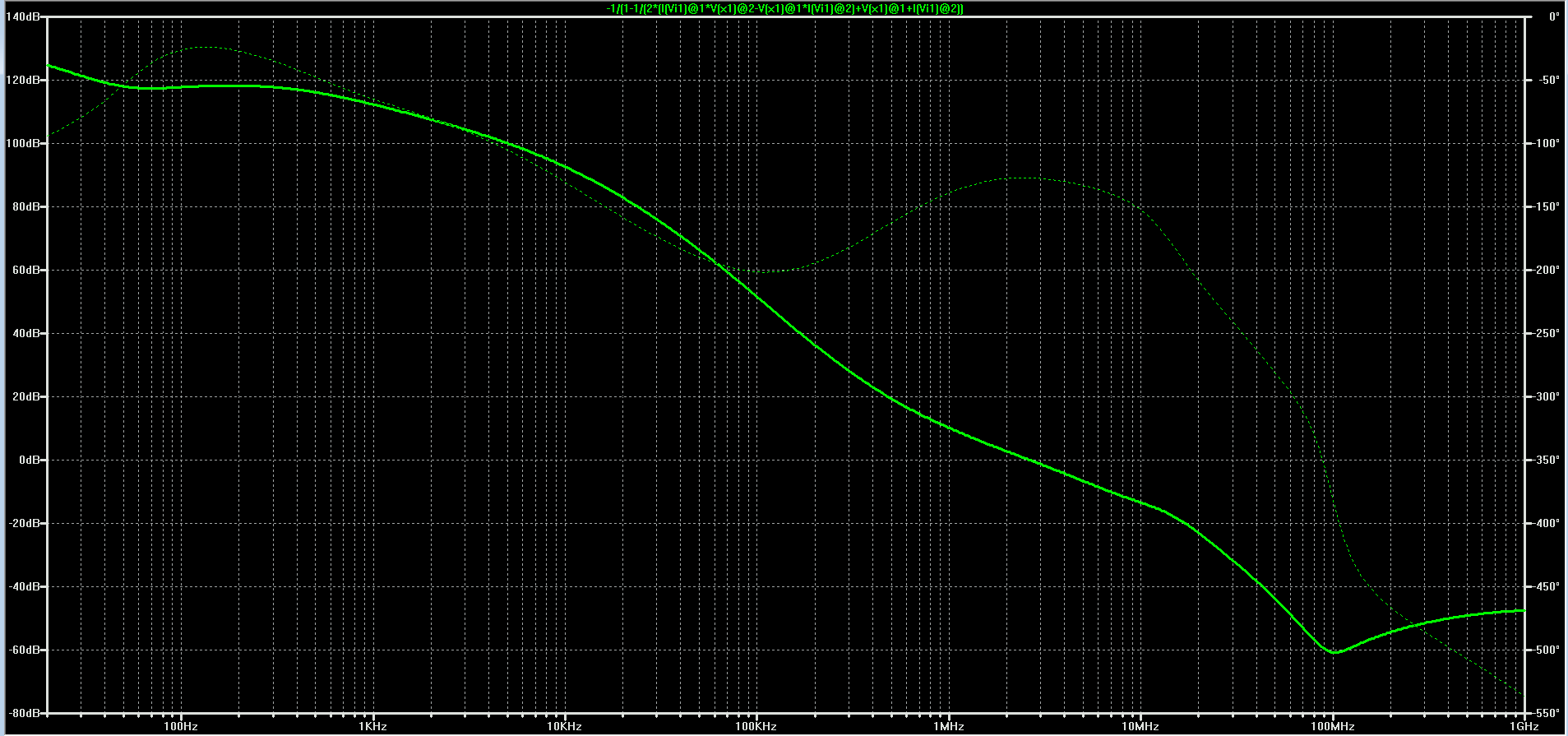

Что? Это мы увидим на АЧХ петлевого усиления:
Белая АЧХ: С=0. Петлевого нет: горбик 2,8 дБ на 360 кГц.
Зелёная АЧХ: С=0,5 мкФ. 65 дБ на 20 Гц.
Итого: смерш таки признал, что САРа не ослабляет, а увеличивает общее петлевое на НЧ. Наконец-то и пнём-пень понял, что у фонокора нет отдельной петли по РИАА и отдельной САРы, а они обе действуют вместе, в одном направлении, как учит Густаф Кирхгоф в своей первой тантре, а не так.
Что на выходе?

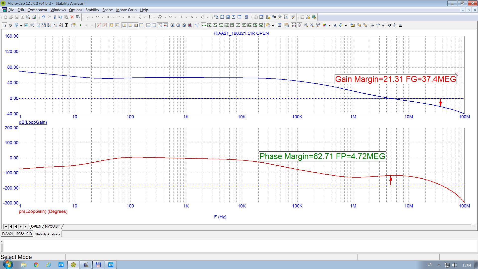

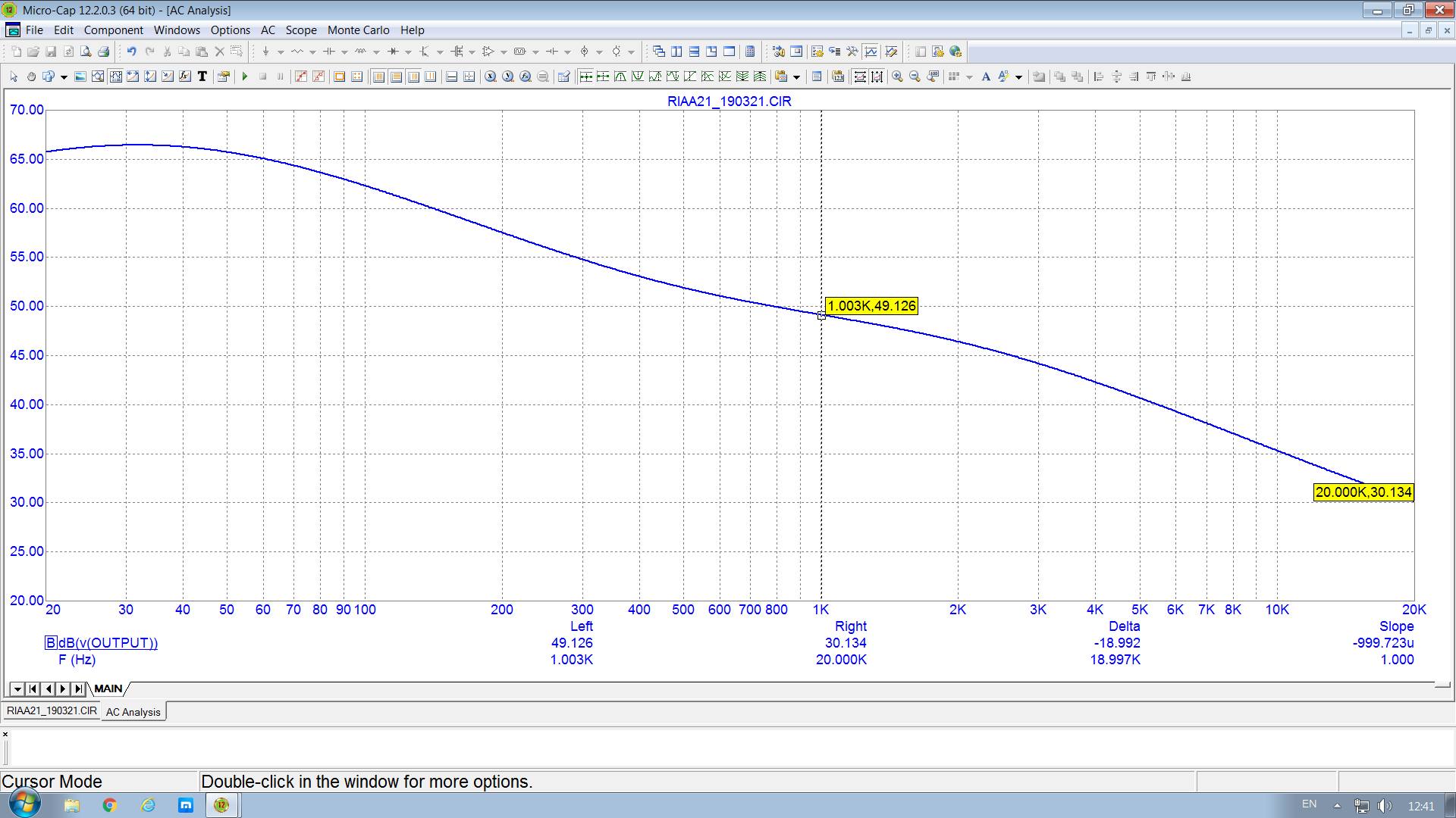

    307.1 KB · Просмотры: 72

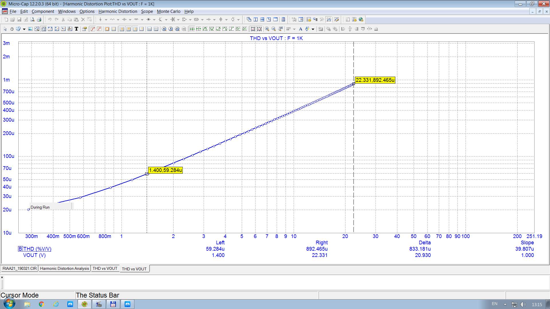

    276.4 KB · Просмотры: 69

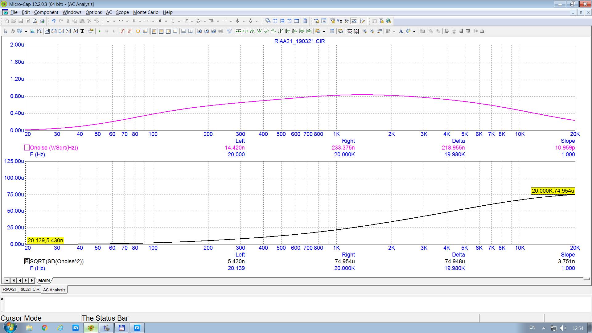

    249.6 KB · Просмотры: 58

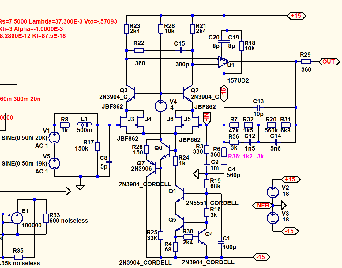

Давай, весели меня своими тупыми версиями, откуда у тебя несусветные 26 пФ, и почему в МОНОЛИТЕ со слежением на тех же жфе2140 всего 1,2 пФ Свх?! :confused:
Хочешь повеселить еще одной своей фиаской, вчерашней по САРе мало? - Пожалуйста, как говорят младшие школьники, "получифашистгранату" ©. Мне нравится делать на твоих писюльках воскресный ржач.
По пунктам, о твоей сказке для детей про 1.2 пФ у Монослита.
1) Мои 25 пик - это 12 пик Ссз полевика JFE2140 по даташиту Fig.6-17 для напряжения сток-исток 9 В, как у меня в схеме (а не 17 пик, цитируемых тобой для сток-исток = 0 В - твой первый 3.14ёж ), и в придачу 13 пик ёмкости внутритонармного шнурка. Т.е. у меня всё законно, 12+13=25 пик.
2) У тебя в слежении между затвором входного полевика и его стоком прикручено слежение на двух последовательно соединенных истоковых повторителях U1 и J2, каждый из которых имеет коэффициент передачи около 0,9, а отнюдь не 1. Т.е. у тебя на стоке входного полевика всего 0,9х0,9=0,8 входного на затворе, это 4/5, или твое слежение понижает Ссз=17 пик JFE2140 не в 10, как ты второй раз с3.14л, а всего в 5 раз, т.е. не до "1.2", а до 3 пик. Для щупа СВЧ овцелографа такое гадидзе, а для фонокора - как рыбе зонтик.
3) твой С9=10m или =10000 мкФ даже на минимальное 6.3 В имеет минимальную высоту 35 мм при диаметре 18 мм (и кстате даже у Ничикона 10000 неполярника вообще нет, только на 6800. На 10000 он был бы еще выше. И обратите внимание на его цену - одна штучка стОит больше двух моих фонокоров в сборе! ) и точно не влезет не то что ни в один тонарм, а даже и в подвал тонарма. Т.е. тебе по любому придется к твоим 3 пикам схемы Монослита добавлять не только емкость внутритонармного шнурка 13 пик, но и еще как минимум 20 пик шнурка от подвала тонарма до входа фонокора, если он влезет (но вряд ли) внутрь корпуса вертушки, или еще пик 50 минимум для снаружного. Итого твоя минимальная входная ёмкость 3+13 +20 = 36 пик, а наиболее вероятная 86 пик. Это против моих честных 25 пик для фонокора Cy-XXI в подвале (как в аттаче), или таки 13 пик для внутритонармного v.15micro .
4) твой дозорный J2 MMBF4392 имеет напряжение отсечки от 2 до 5 В, примем посередине 3.5 В, и вычтем хотябы 1 В на то, что он всеже в активном режиме, а не в насыщении/отсечке. Получим на его истоке, т.е. стоке входного U1 JFE2140 всего 2.5 В. А теперь погляди на кривизну ВАХ JFE2140 при таком малом напряжении сток-исток (это Fig.6-5 даташита) и оцени перегрузочную способность своего входного каскада. И заметь, что даже 200 дБ петлевого ни на йоту этого напряжения не улучшат, а любая царапинка на пластинке будет пипец как доставать уши слухачетелей.
Итог. Твоя рельная входная монослитая ёмкость в несколько раз больше, чем у моего реального Cy-XXI, перегузочная способность никудышняя, а габариты вообще ни в одни ворота не влезут.

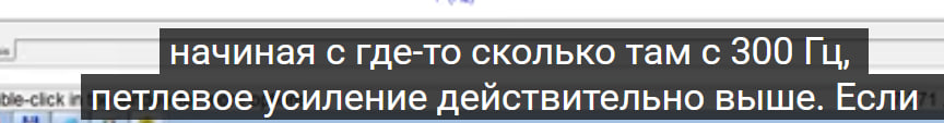

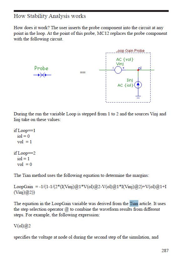

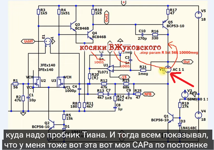

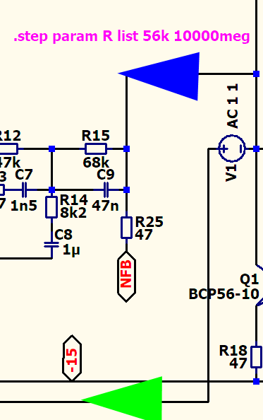

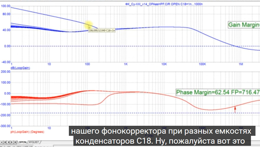

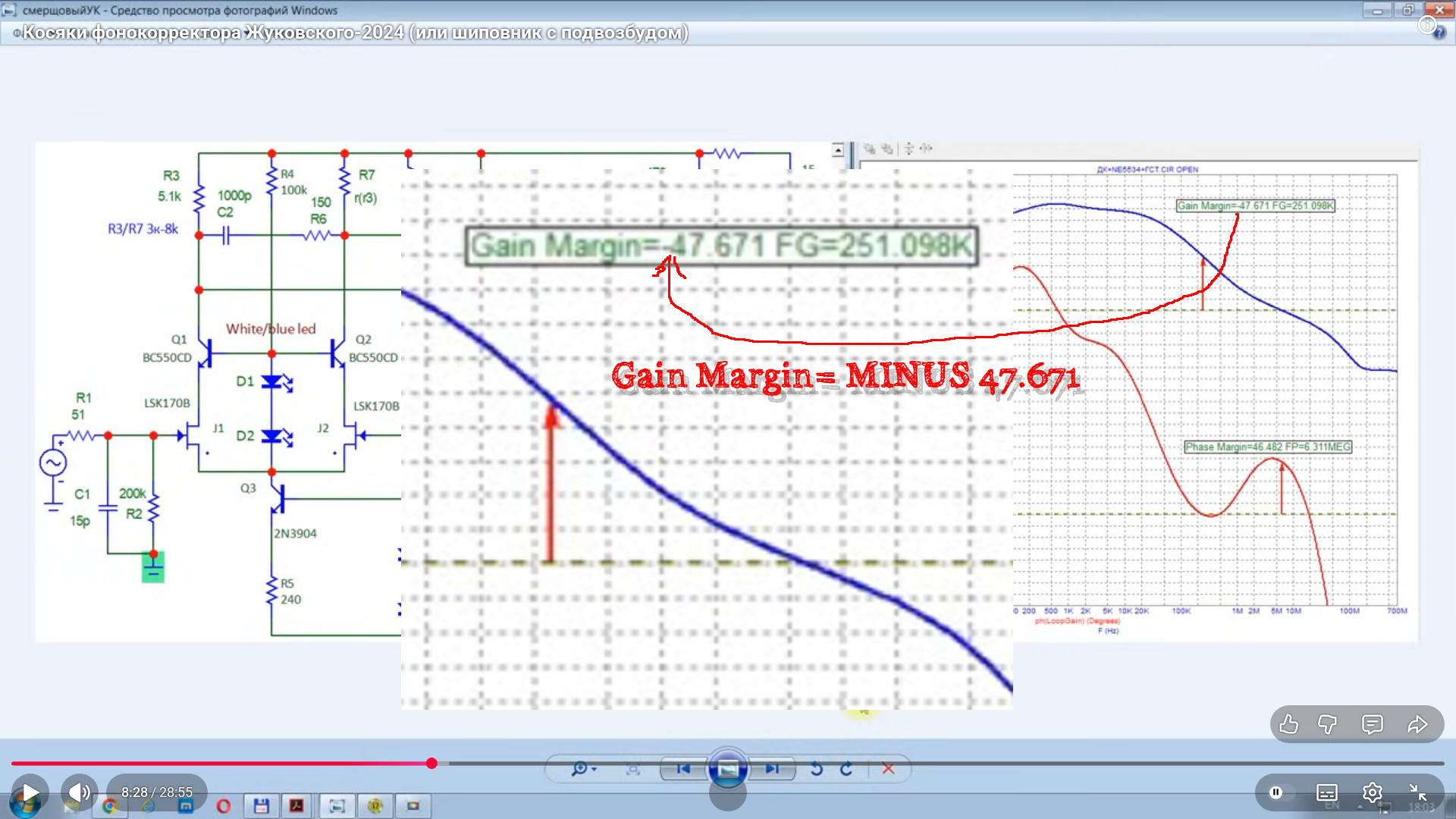

Занятный ролик я сегодня поглядел. Чтож. Для начала разберём его первые.. 3 минуты 15 секунд.

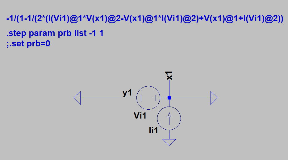

Это не пробник Тиана, а пробник Миддлбрука. Тиан выглядит вот так:
А дальше идёт вот это:

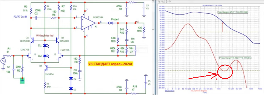

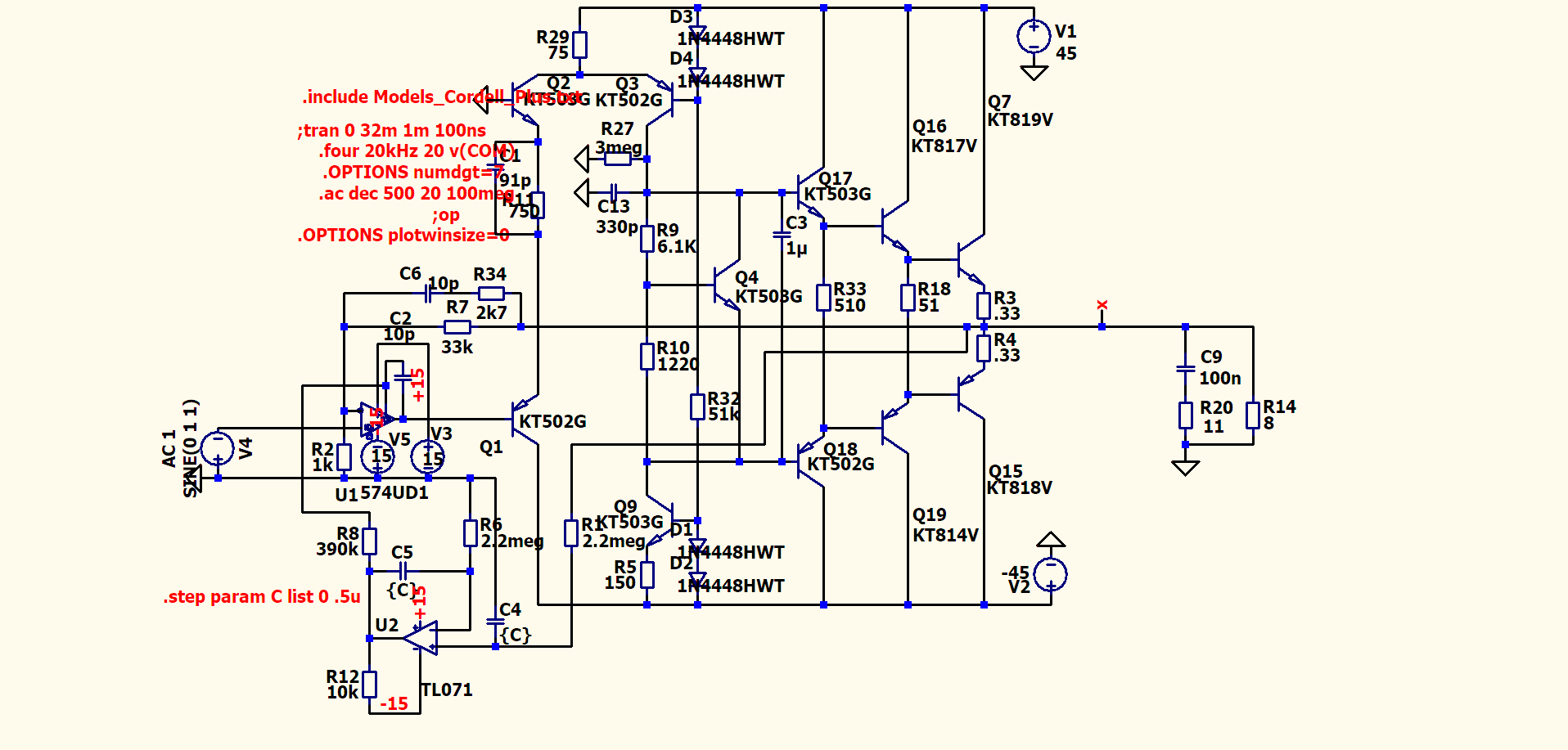

У тебя не выполняется второе условие возникновения генерации- переход амплитуды через ноль.
Три транзистора в ГСТ который питает входной ДК и два транзистора в повторителе который отделяет высокое выходное сопротивление ГСТ от низкого входного сопротивления следящих транзисторов.
В нормальном профессиональном симуляторе так, как в аттаче. И по любому, что Тиана, что Мидльбрука
разница некоторая всё же есть. у тиана вот такое хитрое устройство и длинная формула, у мидлдлбрука просто ац генератор , две точки и деление одного на другое. разница иногда в ходе фазы случается. уж не знаю почему.
В нашем случае термин "условная устойчивость" это математическая абстракция , где условная и безусловные устойчивости для нашего применения одинаково применимы. Только люди которые тебя слушают пытаются корёжить свою коррекцию дабы "за 180 не заходило а то загенерит", в итоге выше 70дБ на 20кГц так не прыгнешь. И главное что оно не загенерит. Вот в чём прикол то.
даже старенький "Галахов" над твоими потугами подтрунивает.
Тут товарищ Сухов уже не в первый раз расписывается в своем слабом владении ТАУ. Это нормально, думаю многие уже привыкли и не удивлены.
Ага. "Отрицательный запас устойчивости" smile_1 = отрицательный рост ©
Смейтесь, сметесь, говорят смех продлевает жизнь. Но учебник ТАУ открыть все же стоило перед тем, как смеяться.
Я уже пояснял по поводу цифр в Микрокапе - там оценка запаса ведется примитивно и незатейливо - просто находится первая, начиная от низших частот, точка пересечения оси фазовой характеристикой, равная -180 градусов и выводится соответствующая точка на АЧХ в качестве параметра запаса по амплитуде. Микрокап не заменяет мозг, товарищ Сухов - его по прежнему рекомендуется иметь в наличии для оценки получаемых результатов. Поэтому коррекции в заходом за 180 градусов требуют определенной квалификации и понимания, которого вам очевидно на данном этапе недостает.

Отнюдь. Просто активный пользователь с богатым опытом.
Очень интересно что же там вам видно, с удовольствием почитал бы.
Пруфлинки договорняков слабо привести ;) ?
Юмор продлевает жизнь, но не гарантирует сохранение когнитивных функций. Приведенные вами авторы стояли у истоков, но это не значит, что их данные единственные на что можно опереться. ТАУ развивалась и после них. Искать вам источники не имею никакого желания, потому что если до этого момента времени вы самостоятельно не сочли необходимым найти и разобраться, то и кормить с ложечки, тратя свое время, смысла никакого нет.
Хотя, если вы сами признаёте ваши схемы условно устойчивыми, а отрицательный рост не называете провалом, то можете дальше не продожать. Токо когда публика будет бить вас ногами за неожиданно спаленные пищалки их акустики, я вас защищать не буду, ОК ? _poka
Это не я признаю - это классическая теория термин устанавливает. А вы можете и дальше зубоскалить, если на большее не хватает ума. Вам с вашим знанием ТАУ защищать никого и не представляется возможным.
Кстати, где это я про "отрицательный рост" говорил? Сами придумываете на ходу себе терминологию? Где-то я это уже видел...
Только если не можете привести ни одного пруфлинка, то так и скажите, что нет.
Пруфлинка чего? То, что называется условно-устойчивой системой сплошь и рядом применяется. Касательно аудио только в русскоязычном сегменте можно найти море примеров. Можете начать с чтения статьи Агеева, может просветлеет в голове.
Згляньтесь, Микола Євгенович закінчував радіоfuck, і про шуми він знає все і, навіть трохи більше. Але він не є фаховим схемотехніком, бо навчали справжніх схемотехніків на іншому факультеті, і про теорію регулювання лише дещо чув. Ну, всього знати неможливо.
В ваших усилках да, сплошь и рядом, это очевидно. Токо об єтом надо заблаговременно честно предупреждать пользователей, беспокоящихся за пищалки своей акустики.
Вы опираетесь на то, что U у вас не равно IxR, а "число Пи в военное время может доходить до 4".
Скажу вам больше. Знаю даже условно звучащие усилители. К примеру -NADы. У которых тоже есть свои ценители.
Заодно замечу про существование условно-устойчивых слушателей. К которым отношу и себя. Так иногда невыносимо слушать на выставке хаенда разную аудиолабуду, причем обязательно с важной лекцией впереди.
И как не упомянуть про еще одну особую категорию, условно-устойчивых читателей всякой форумной бессмыслицы , ищущих зерно истины в длинных бредовых простынях от залетных гурей.
У Сухова в ВВшнике УН построен на "сломанном каскоде" © Агей, 1999, см. аттач. Пруф: УН у Сухова построен по схеме ОК-ОБ, а не ОЭ-ОБ (как каскод), но это ж так трудно заметить поц-иентам Д-К. Привести еще перлы?
  • Цитата из дипломной работы, 69-я страница: «Так как до этого места всё равно никто не дочитает, примем число „пи“ равным пяти. Иначе расчёты не сходятся, а искать ошибку мне лень».
