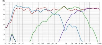

В общем на дворе 2026 год ,а этот шизанутый строит какой год систему на динамиках 70х годов прошлого столетия.В общем сегодняшний пост будет посвящен самому недооцененному динамику ,с новой раскладкой от которой я просто в шоке.Вот такого я не ожидал.Схема.
IMG_20260703_215045 копия.jpgИзбавился от катушки на вч линии.Что это дало.А то же самое ,что и было на сч звене.Лишний элемент ,который портит звук.Хотя что он может слышать ,там же лавсан ,а его же нихера никто не слышит.А слышат только далекие от настоящего звука.Ну да ладно.

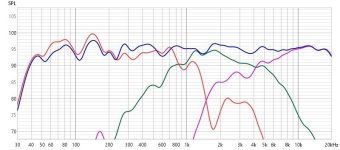

Очередная раскладка или ХераБура.Левая сторона.Прошу обратить внимание именно на вч диапазон.
И соответственно правая.Вот здесь есть сомнения по поводу стыка сч-вч ,на грани конфликта.Но еще буду думать.Если было бы чем.
А теперь самое интересное.Вишинка на торте.Вот тот самый колодец ,куда загнали 6гдв4 показал свою состоятельность.Смотрим фотографии.
Т.е нарезаны кольца из линолеума и заполнено пустое пространство.
А теперь линии ,где красная ,это с кольцами .Синяя ,это то же самое ,что и было бы на фасаде в положении ,в ровень с сч .Вот к синей линии уже бы требовалась катушка .С переполюсовкой вч динамика.А это опять разный звук
В общем на радостях от такого чуда ,накидал кондеров на вч диапазон и просто ошалел от того ,какой звук выдал 6гдв4.А началось все с Сики ,где подрезал правую сторону сч диапазона ,подоткнул ацняьлатИ ,а он честно говоря ни Бэ,ни Мэ ни Кука Реку.Х...я полная.Извините !
