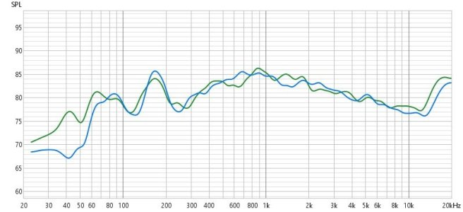

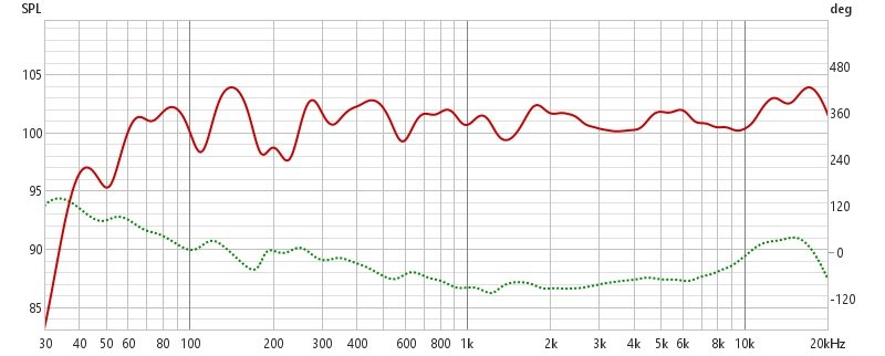

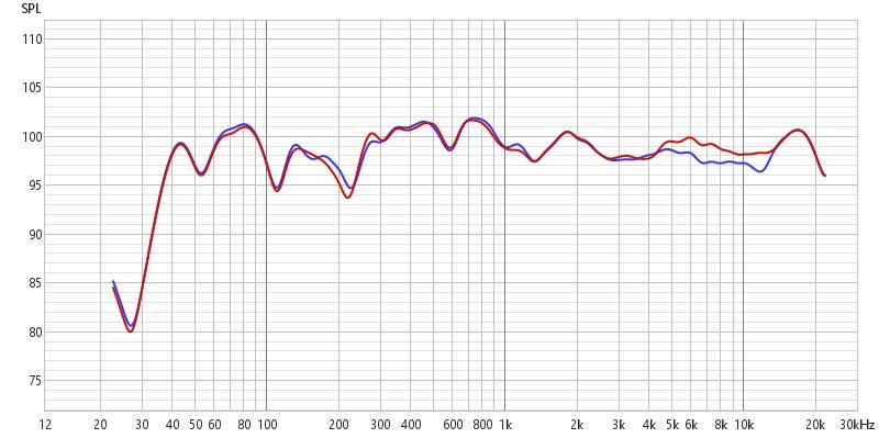

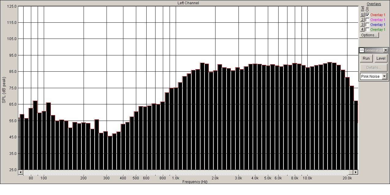

Пересмотрелись линии в очередной раз.
Посмотреть вложение 190340Левая
Посмотреть вложение 190341Правая
Максимальное разрешение клетки равной 1 дб.Это для понимания какой звук удалось вытащить из Советского комплекта динамиков.

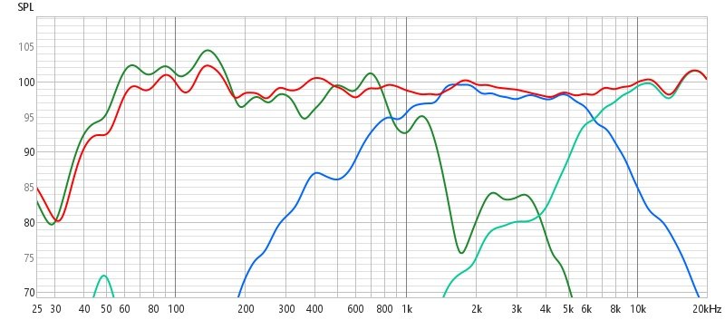

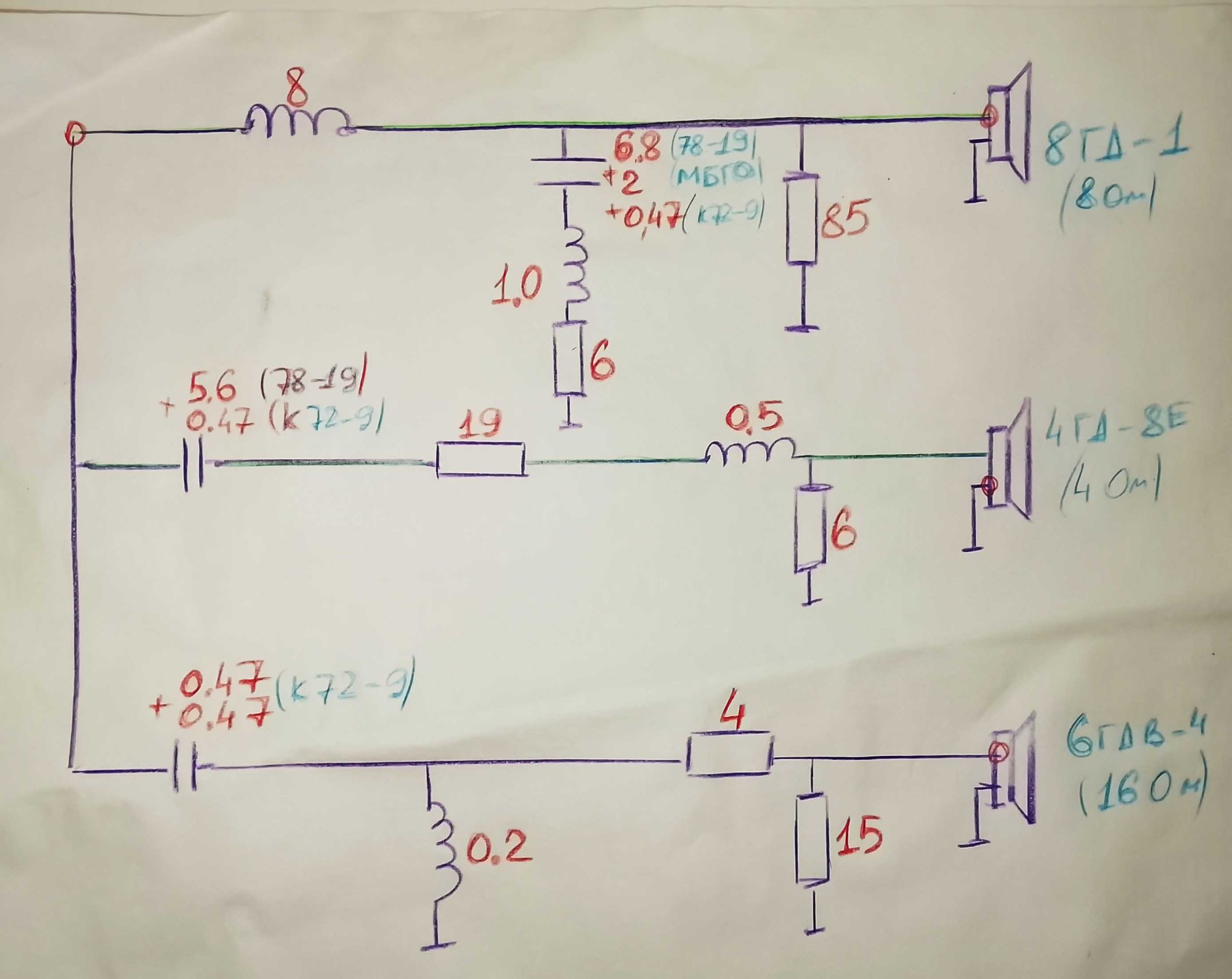

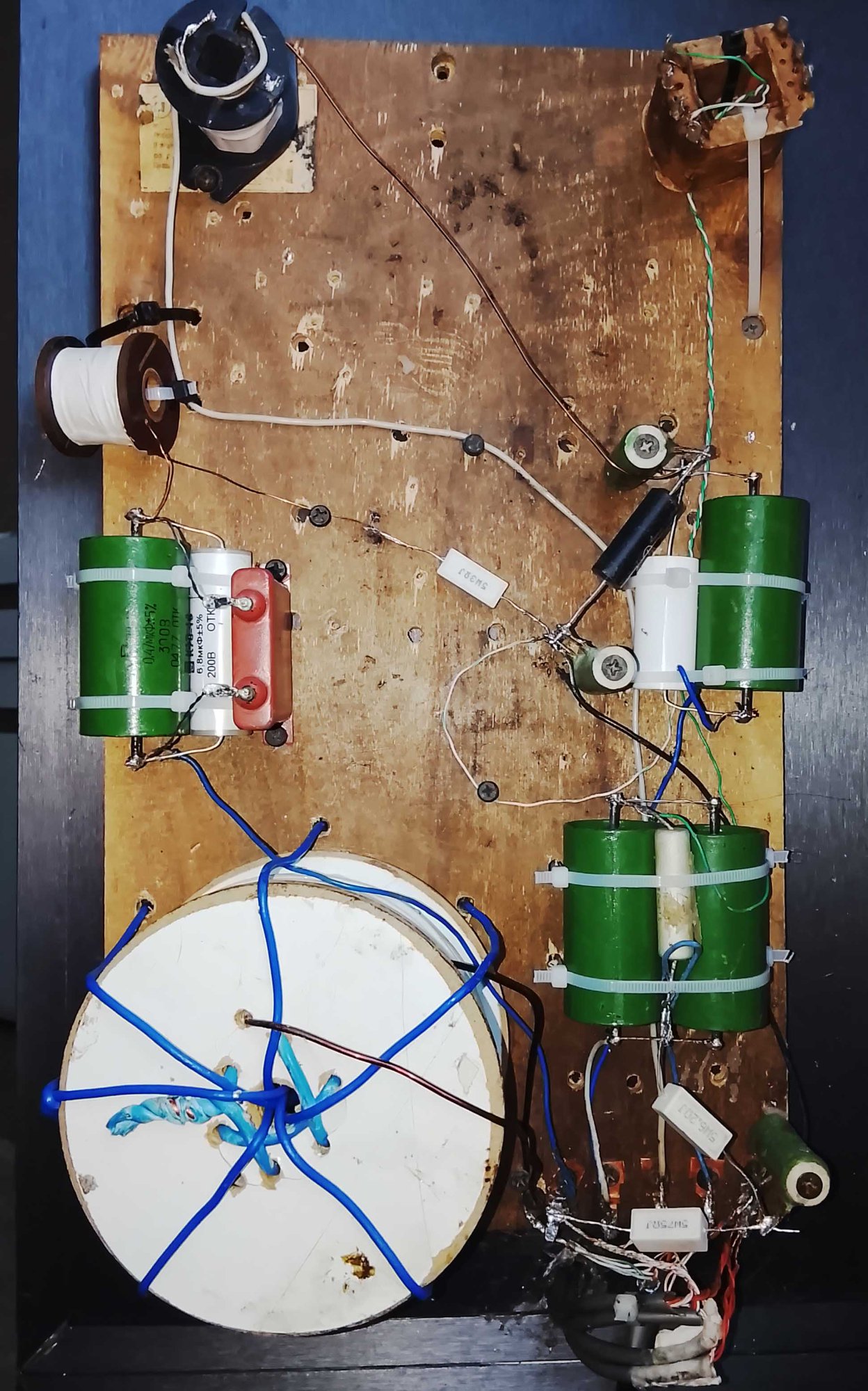

Посмотреть вложение 190343Схема. Пересмотрелся вч диапазон.047 маловато ,много интересного отрезается .

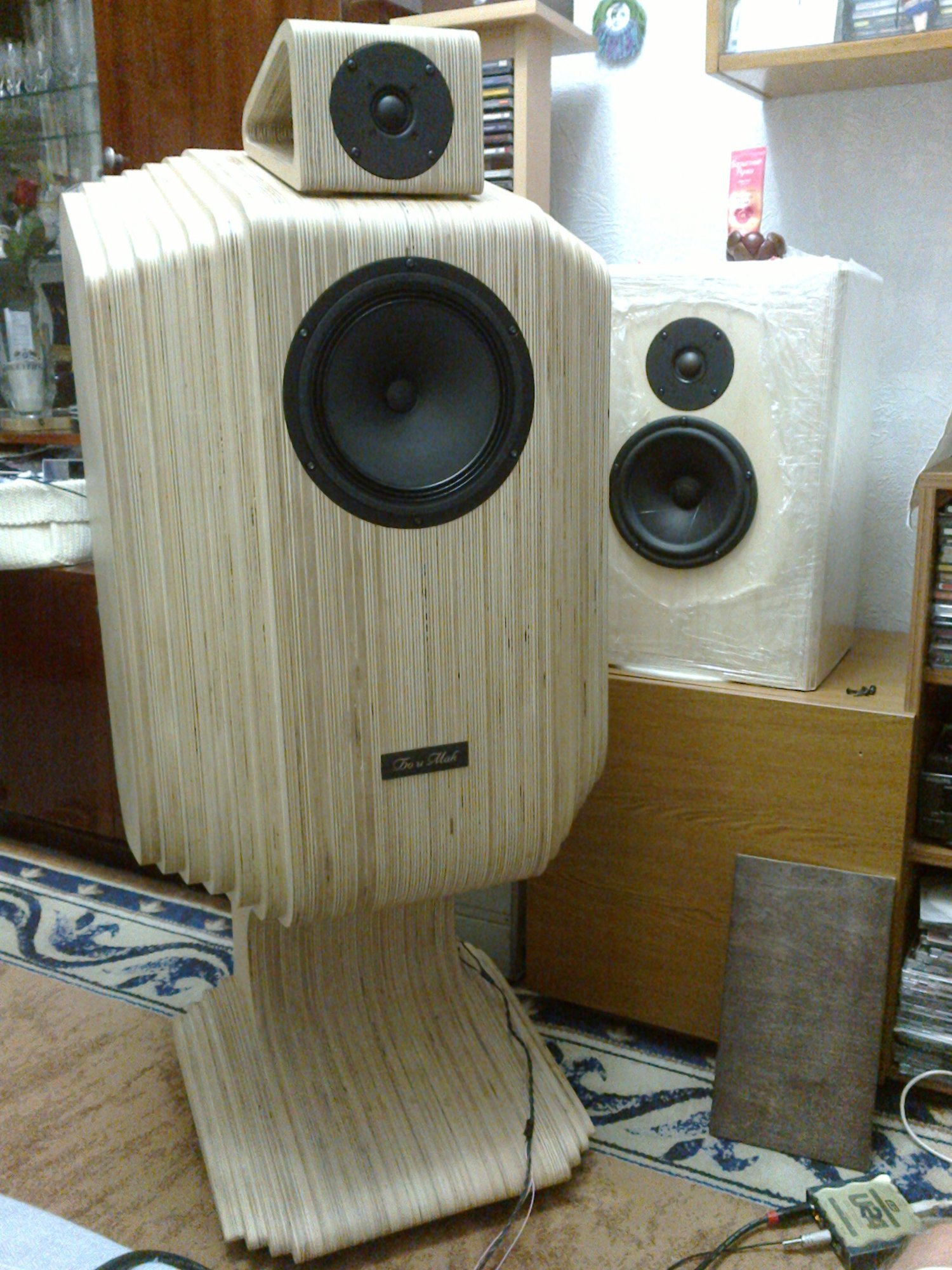

Посмотреть вложение 190344Поющая фанерка .На каждый диапазон добавлены К72-9 .Кондеры чумовые. Делают звуковое вещание прозрачным,четким,выразительным.

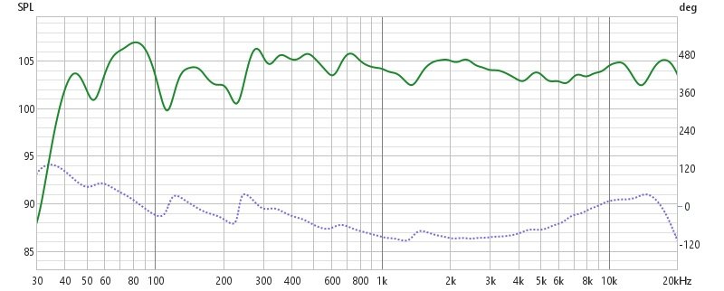

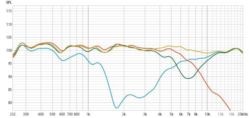

Разрезка каждого динамика.Каждая полоса мерилась по оси.Общая ,положение вч-сч .

Будут ли какие еще доработки ,даже не знаю.Они поют просто фантастически.Ничего не выпирает.Все инструменты рисуются четко ,а вокал просто Космос.
Сика на вч лежит пока в недоразумении что происходит.

Небольшая хотелка по принципу "тыбы" . Ты бы полку вч сперва выровнял, а уже потом впал в отслушку кондеров, там все волшебства от звука через пару-тройку дней вернутся в привычное стойло, а вот кривая АЧХ -это надолго.

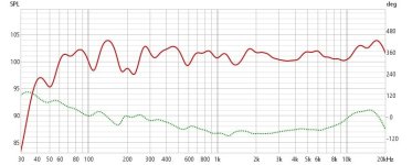

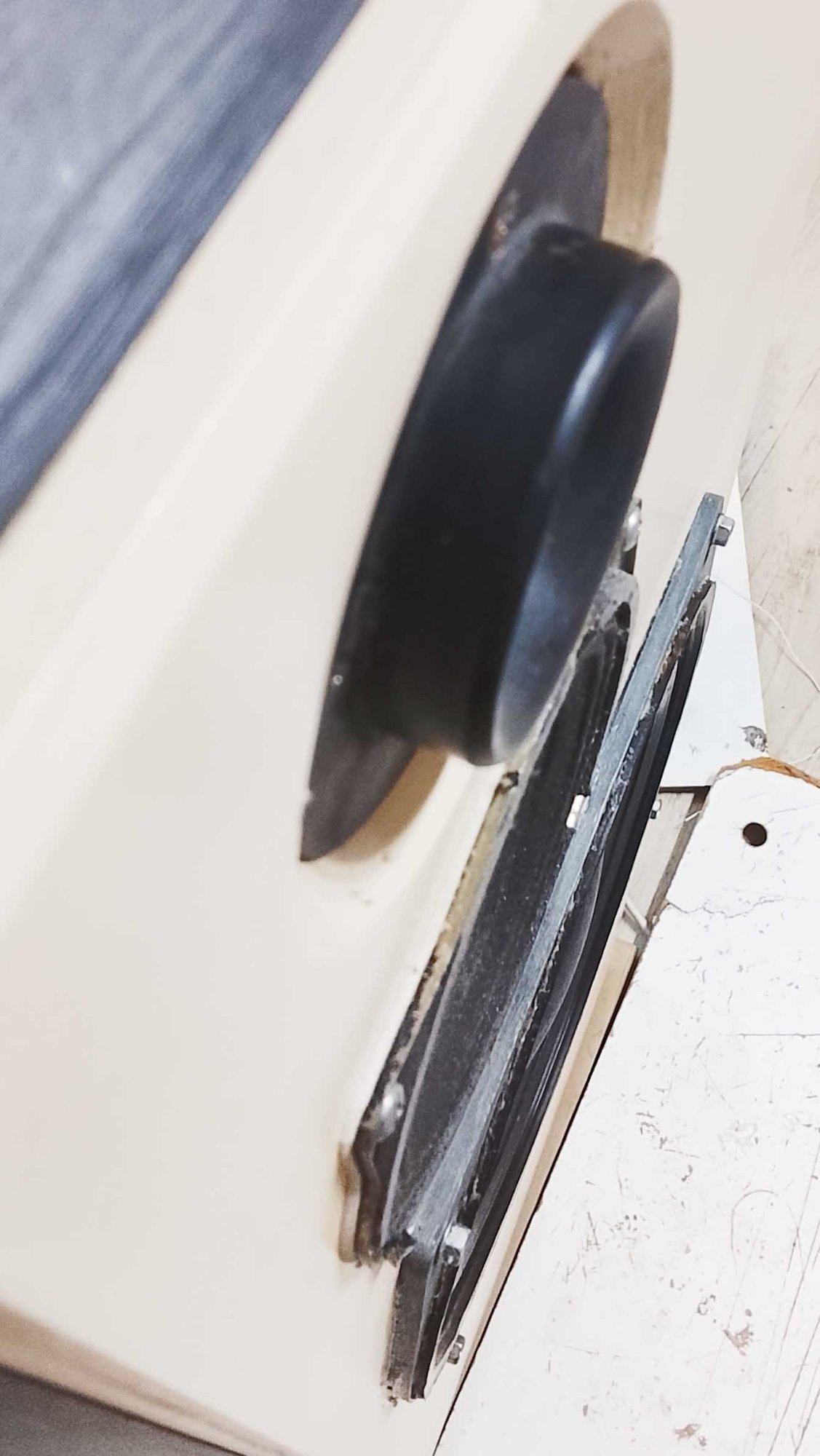

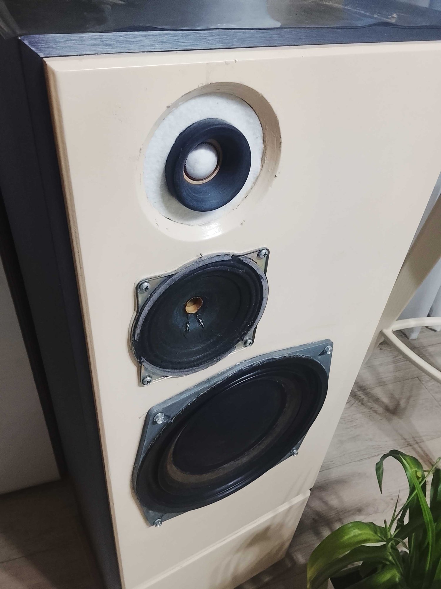

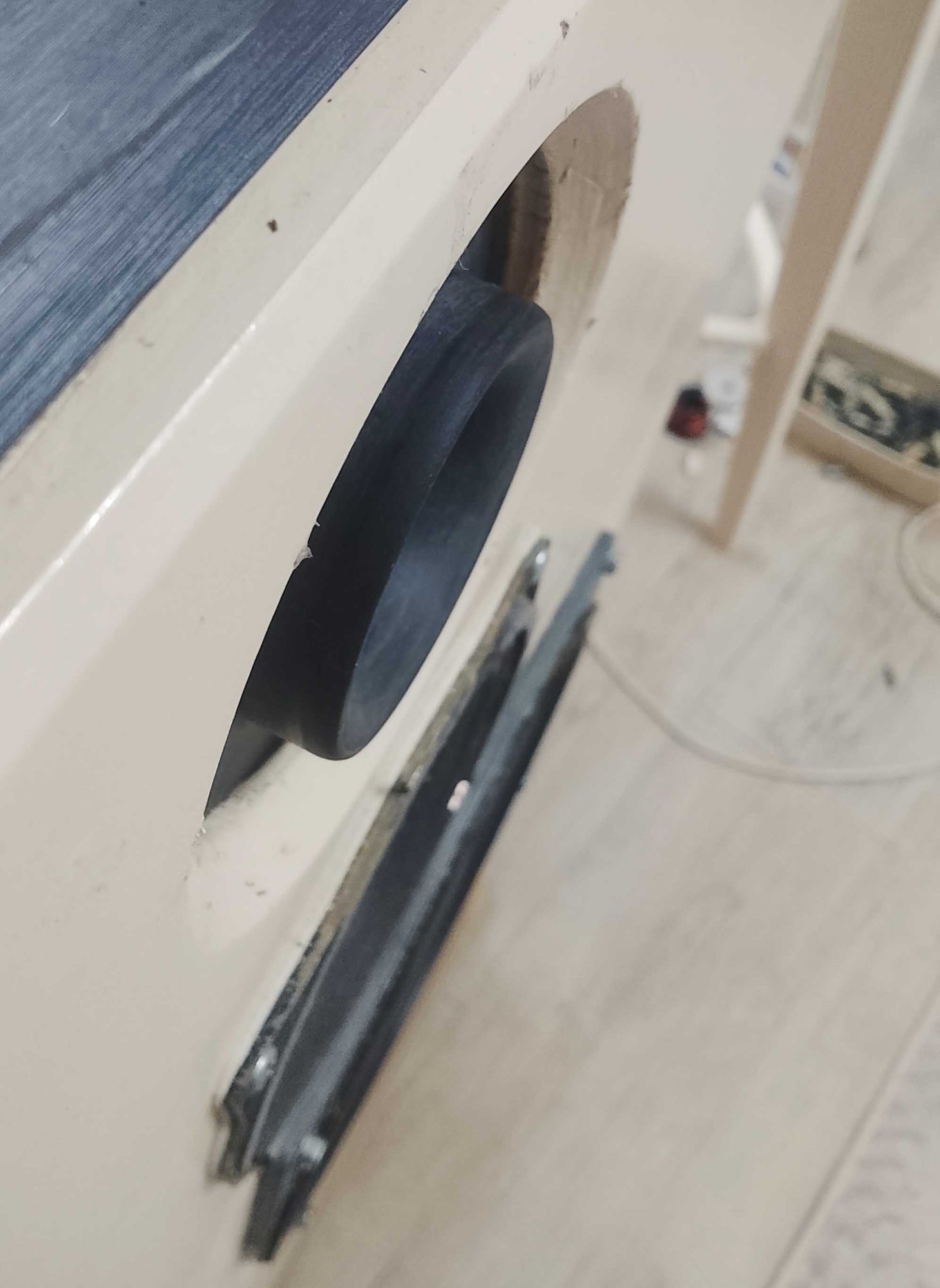

Вот так пойдет вч?Это 6гдв4 сидел малость в глубине ,а сейчас двинул вперед на 8мм.

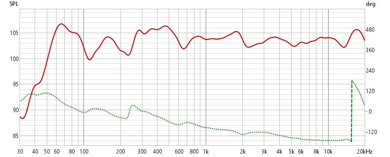

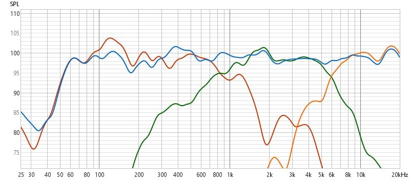

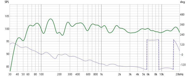

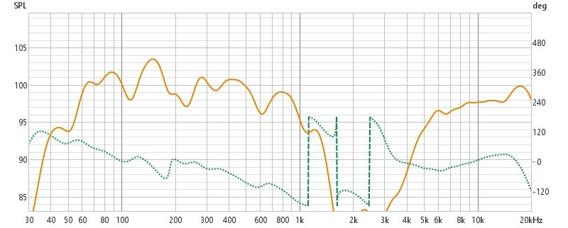

Эх,так хорошо пела.Пришлось полярность на вч поменять.А там шишка вылезла.Получается 0,47 +0,47 много.Или катушку доматывать на сч опускать 4-5 кГцХорошо пела.jpg
Опустил 4-5 кГц на сч ,а звук не понравился .Пропала масштабность ,тело.сч минус 4-5.jpg6гдв 4 не тянет эти частоты.А может звук закочурился ,потому,что сч-вч в одной полярности.Пропала искристость звучания.Да и гудеть походу стала.
Все верно,4гд8е трогать нельзя.Красная линия срез справо .это его место.Подсадил обратно напополам от изначального ,вовнутрь пищалку .Интересней стало.
пока так.jpgПока так.Лишилась вч одного 0.47.Вместо него 0.47+0.22мФ.
Для начала, у тебя пищала ни разу не заподлицо с фронтальной панелью. Сама в яме по пояс, а стакан торчит наружу . Для прикола вырежи шайбу из пенопласта, чтобы стакан этот собачий стал ВРОВЕНЬ с мордой яшика. Носишься с этой х****й, расстаться не можешь, все сказки новые про нее сочиняешь. Я этого визгливого говна насмотрелся и наслушался, не будет с них толку, стыковать на таких частотах каторга. 4 кила предел для стыка.

Ну вот Михаил схема фильтра принимает более менее нормальный фильтр.
