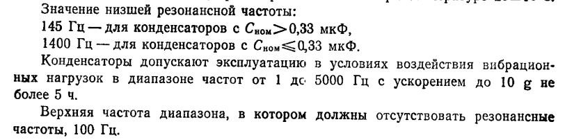

Приведенные в технических данные про резонанс - это механический резонанс конструкции при испытаниях на вибростенде и определенном способе крепления. Если фильтр болтается внутри хлипкой колонки, то имеем подобие вибростенда.
Электрический резонанс пригодных для фильтров акустики конденсаторов находится свыше 100 кГц.

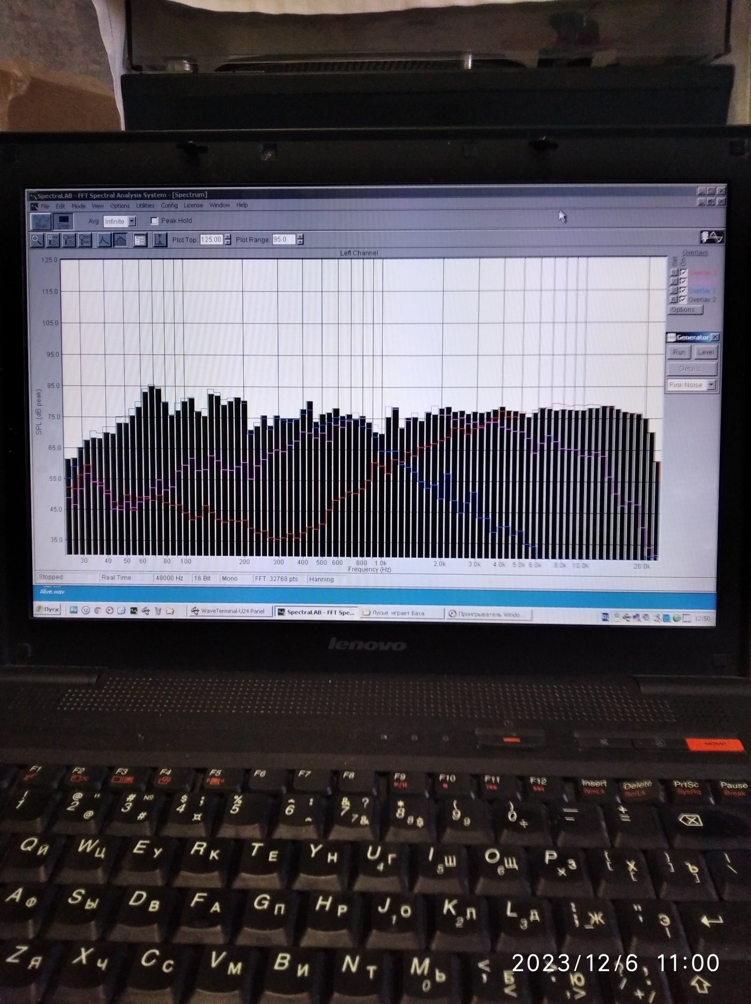

Глянь, что у тебя не так. Средник задран правым краем на паскудной частоте, 5 кил. А пищалка добавит своего . вылезет шквара . Докинь среднику индуктивности, убери харч на верхнем срезе.
Басуха дольше затухать стала ,Еще музыкальней стала.В общем интересный проект
Да-да! Этот задир на 5 кГц на грани фола .Отдельно средник слушал и именно там Эска лезет .И эту катушку в линии туда,сюда мотаю .

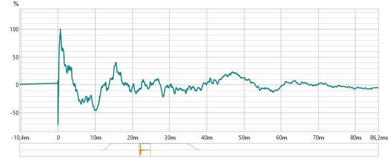

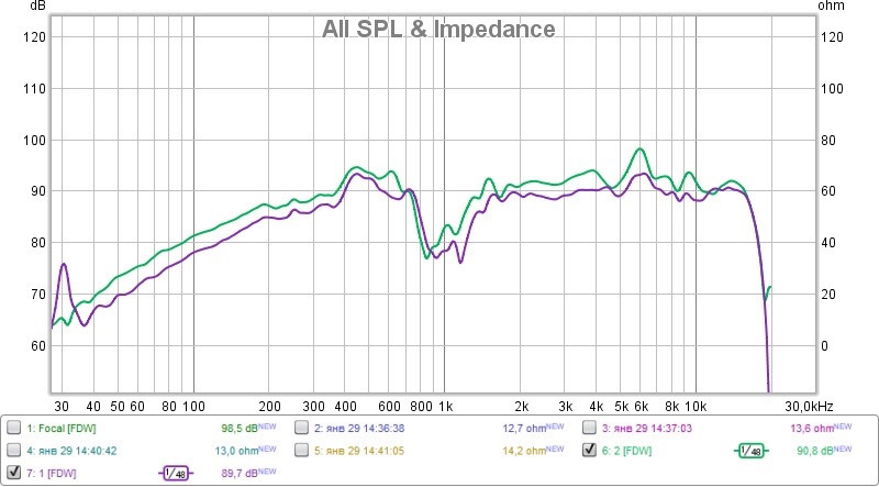

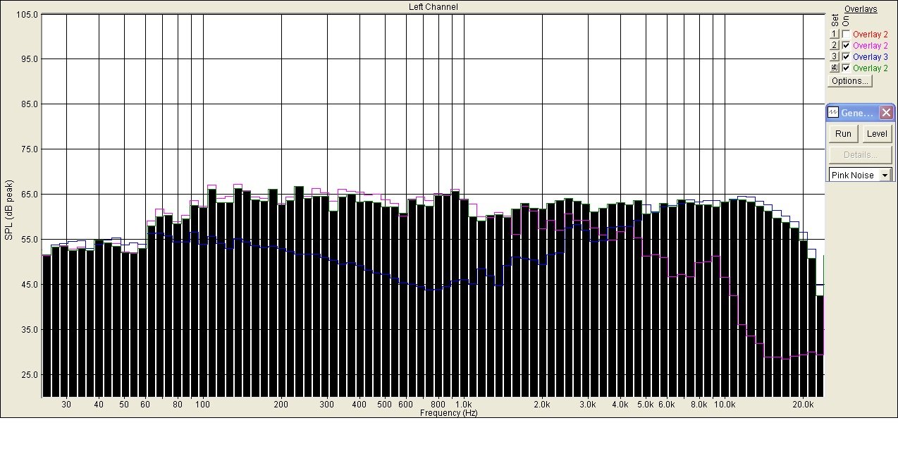

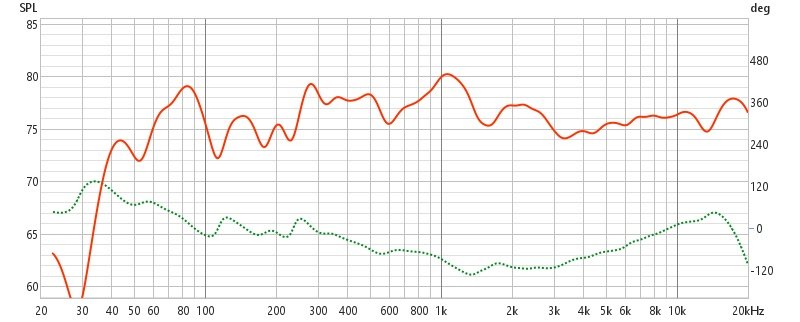

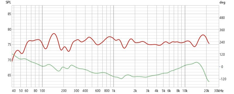

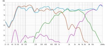

Вы можете посмотреть два замера по оси динамика с метра.И вынести вердикт.
Странно, пишет, файлов нет.
Лучше дайте с 20-30см. И подальше от стен. У вас же комната не безэховая камера. Или вы на улице замеряете?
Слево вверху скачать квадратик.
Другой . https://disk.yandex.ru/d/WNzKwjjd_Uj3zw
Если мы говорим то что слышит ухо ,то пускай будет и комната.У нас стены тоже подпевают.

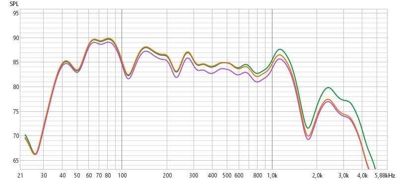

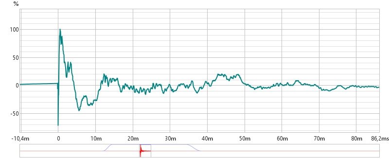

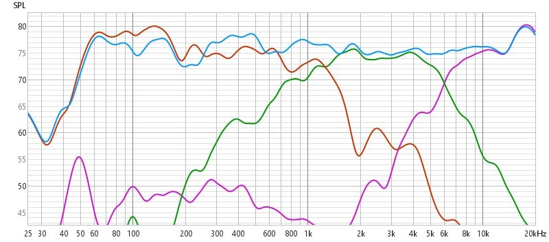

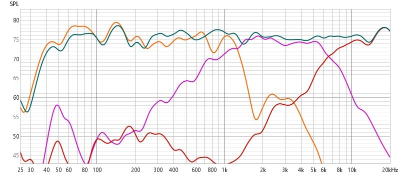

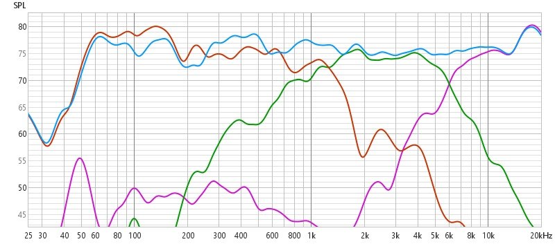

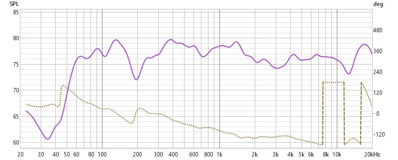

Я посмотрел ваши файлы. Ну очень коротко...
Затухание на резонансной частоте неплохое. Укладывается где-то в 90-100мсек. Для дома это нормально. АЧХ динамиков конечно недостоверно. Сильно влияет комната. Много ранних отражений. Причем у одной колонки их значительно больше, чем у другой. Для хорошего анализа сильно мешает фоновый шум. Видимо у вас окна открыты, что ли... Искажения неплохие, но опять же из-за шума плохо видно. Ну и RT60 тоже малость фальшивая получается.
Для нормального сведения динамиков надо пользоваться временнЫм окном. Иначе сведение будет неверное. Непонятно, то ли динамик дурит, то ли комнатные отражения влияют. АЧХ басовика трехполоски конечно очень странная. До 3-х - 4-х кГц простирается. Куда это годится?! Непонятна работа вашего фильтра. Такое ощущение, что его там вообще нету. Конечно все на любителя, вы ж у нас оригинал, но я бы резал безжалостно гораздо раньше. Хотя бы потому, что искажения там, наверху могут быть большими, а также внутриящичные моды будет слышно. Но, повторяю, у вас их не видно из-за большого фонового шума. Все-таки интересно было бы посмотреть параметры с малого расстояния, без шума и с нормальным фильтром. И еще... Я не понял, у вас ЗЯ или ФИ?

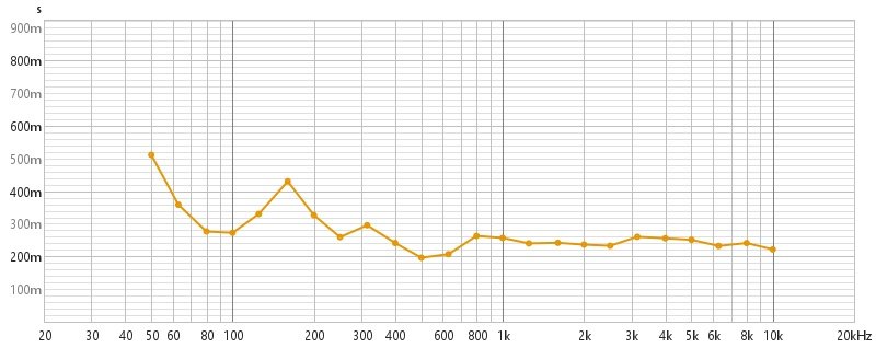

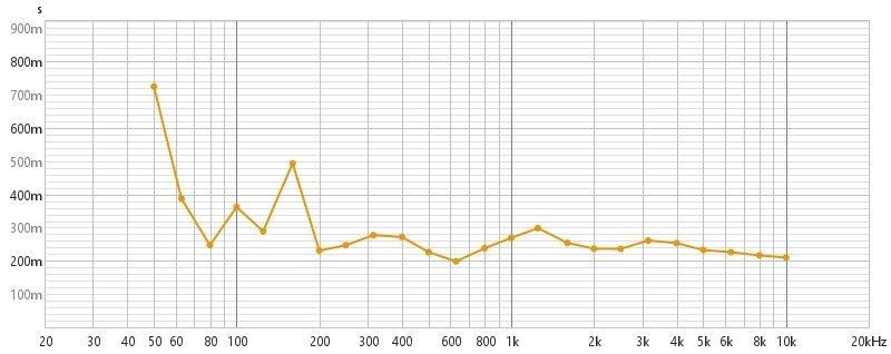

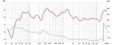

У нас закрытый ящик 70 л. Только что .подправил шкварку на 5 кГц.Мое мнение ,что трехполоску с дистанции в 1метр на высоте сч-вч не правильно мерить по причине ,что басовый совсем находится не в оси замера.Хотябы 120-140.Да ладно 1метр.
Правая

У Михаила все отдельно. Отдельно замеры, отдельно субьективные ощущения от звука.
Он хоть и делает замеры, но не знает, что с нимии делать дальше. Но в звуке нет никаких эзотерических тайн и загадок. Если характеристики правильные, то и звук должен быть правильный. А если в звуке что-то не так, то это должно быть видно на характеристиках. Если не видно, значит не умеете измерять или анализировать измеренное. Только и всего! Все россказни о том, что, якобы, хорошие характеристики, а звук плохой (можете вставить сюда любой термин) оставьте аудиофилам. Они любят перетирать всякие байки.
Михаил - типичный аудиофил. Разговор с ним никогда не склеится. Он хоть и пытается тут либеральничать, но это плохо получается. Все эти его линии - непонятно что! То ли это динамики, то ли это комната, то ли это вообще хрень какая-то. Обычно при замерах, крутишся/вертишься, и с одной стороны, и с другой, и подальше, и поближе, и в одном оформлении и в другом, и отдельно динамик, и вместе, и временные окна с разной длительностью все перепробуешь от 1 до 500мсек... Где-то- где-то начинаешь просекать..., вот это вот сам динамик, а вот это комната, а это бафл, а это отражение от плохого оформления, а это работа фильтра и т. д. и т. п. На основании кучи предварительных измерений уже что-то начинает вырисовываться, и начинаешь понимать, что тут правильно, что неправильно и как надо действовать впредь.
А у Михаила что? Ну сделал он замеры. Что на них, зачем они, что с ними дальше делать? Непонятно. Говорят, что надо их делать, вот и сделал! Не зря он их "линиями" называет. Да, они для него это просто линии, ни о чем не говорящие. Помните басню "Мартышка и очки". Вот она про это. Зато послушать - тут ДА!!! Это его стезя. Слышит абсолютно все! Хотя нет. Слышит то, что не надо, а то, что надо, не слышит. Отлично слышит сетевые провода, предохранители, и всякую хрень. Зато не слышит, например ""кавказские горы" на АЧХ и проч. Ну не смешно ли? Надо менять и подстраивать фильтрами, вот где действительно звук будет меняться кардинально... А он подстраивает звук заменой проводов и предохранителей. Надо подстраивать фильтр изменением емкости конденсатора... А он подстраивает заменяя один тип конденсатора на другой при той же емкости. Ну просто хрестоматийно-типичные аудиофильские штучки.
Поэтому давать советы Михаилу бесполезно. Разговор идет на разных языках. Все это уже давно поняли, а заходят в эту тему, чтобы просто попи...дить. Вот и я тоже. Можно меня вычеркивать и удалять мой словесный понос. Михаил этого все равно не поймет, а другие все это и так знают. Просто время образовалось, вот и пишу всякую ...уйню. Упал с велосипеда, сломал руку, в гипсе, дома. Только и могу, что одной рукой на клавишах ...уячить...

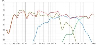

Пишу уже в четвёртый раз и в последний.Менять нужно динамики СЧ и ВЧ.Они никуда не годятятся.Это отлично слышно на записях и прекрасно видно на графике АЧХ.Неужели не видно провала в -6 дБ с 1.3кГц до 15кГц??? 4ГД-8е поёт грязно, Вч не тянет динамический диапазон(другими словами он просто хиляк). Предлогаю уже третий вариант (как любителю совкового хлама).На СЧ поставить два 2ГД-40 вертикально ,один прямо другой с небольшим разворотом на 30 градусов и сделать им ПАС заклеив окна толстым войлоком.Соединить последовательно. Вч однозначно импорт ,хоть китайский- тут фетиш совковый никак не прокатит НИ-КА-КОЙ!

Методика измерений усложняется, но картина с котлованом на средине не меняется. А глянь, там средник вообще работает?

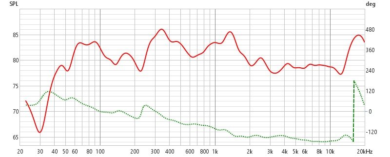

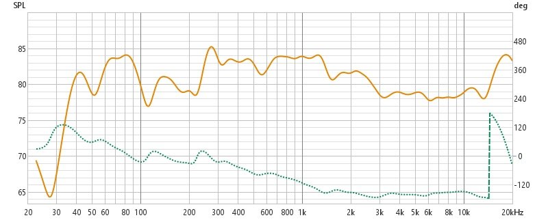

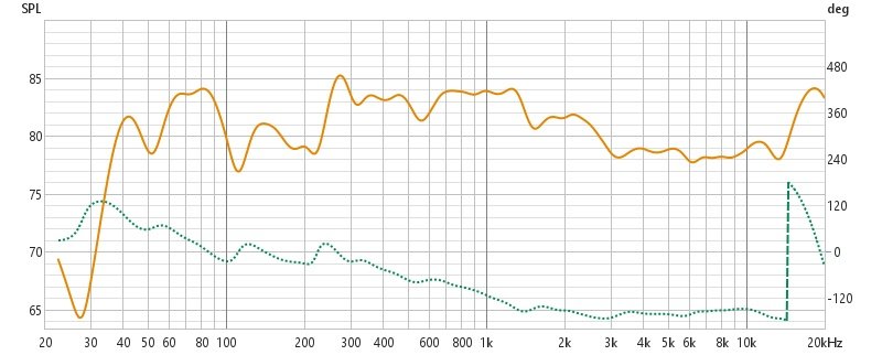

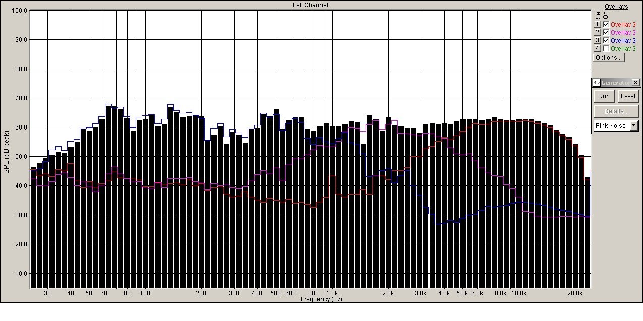

Специально линии выложил в крупном масштабе.Если не видно сколько клеток ,надевайте очки .
Базовый диапазон до двух килогерц находится в ровной полке ,затем умышленно сделано занижение покатистым спадом в ПЯТЬ децибел.Много это или мало.Для данной связки динамиков лучшее соотношение.Следующее. Советы по замене динамиков ,мы как то сами разберемся что и на что менять.Лучше покажите свои топовые линии на которые нужно ровнятся,для понимания мастерства советчика.Китайский шлак себе оставьте.

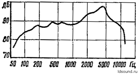

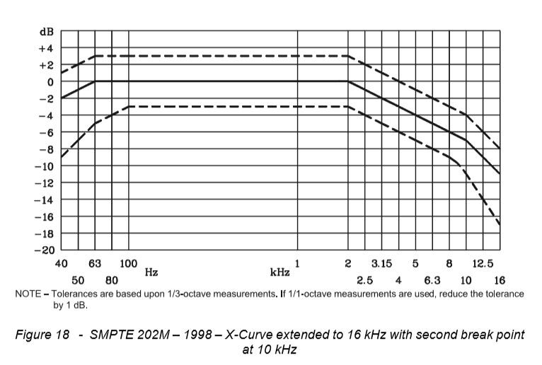

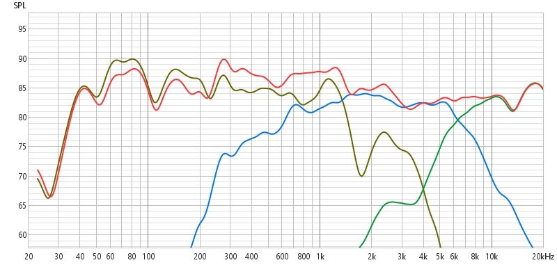

Писал уже как-то, Михаил переоткрыл рекомендации SMPTE для кинотеатров. Только вот, здоровенный пик выше 15 КГц немного выбивается из общей картины. 2гд-40 и 5гдш-3 мне тоже кажутся намного лучше по звуку, чем 4гд-8е, но это субъективный опыт, возможно, связанный с малым количеством 4гд-8 и большим 5гдш в наличии. И 5гдш всё равно требуют доработок из-за провала в районе 2 КГц и грубоватого звука
    54.9 KB · Просмотры: 31

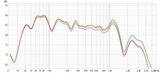

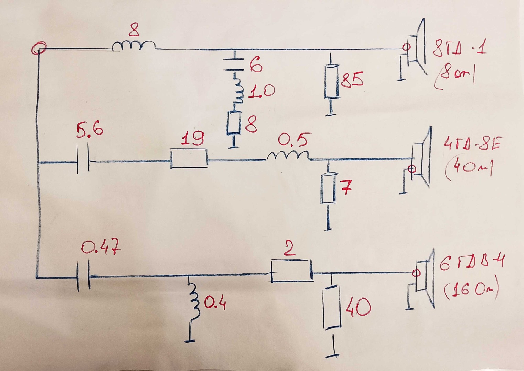

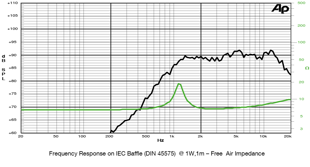

У меня были две пары 5гдш.Та же картина как у 4гд8е .только после 7 Кгц провал ,а затем сново нарастают ненужные горы которые необходимо отрезать уже емеостями.Да и звук без эмоций.

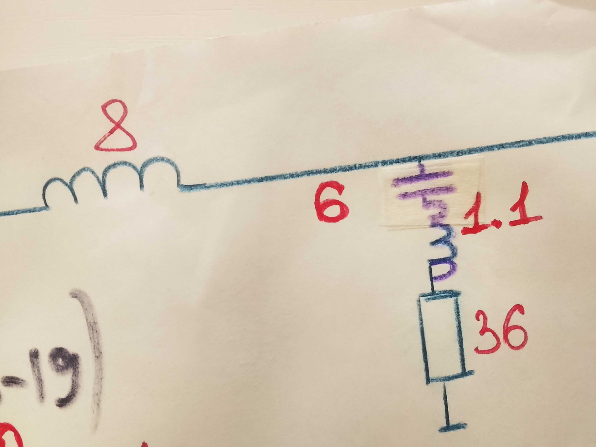

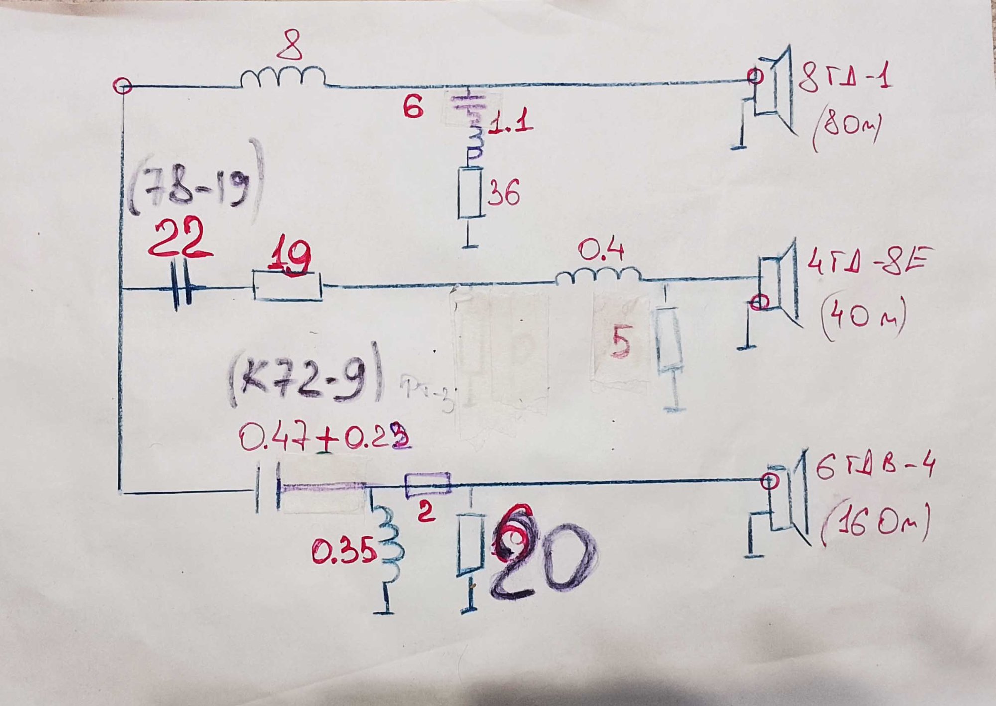

Зеленая катушка 8 мГ в линию.
Красная линия , емкость добавилась ,сохранила те же линии как и у синей.(катушка 1.1 и 36 ом) Только в звуковом плане отсекла звонкие ноты и подкрикивания от сч диапазона.
6мф это граничащая емкомсть по номиналу ,где увеличение номинала приводит к добавлению грязи к басовому диапазону.Начинают задираться частоты из провала 300-800Гц.
10 мФ и более ,уже катастрофа для данного динамика в плане прозрачности звука.

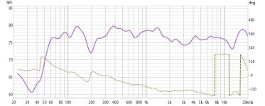

На сегодняшний день самая козырная по звуку версия.
Или крупным планом.
Михаил! Ну вот умеешь же, когда захочешь! Я прямо тебя сильно-сильно зауважал!
8ГД-1 работает в полном диапазоне СЧ
4ГД-8Е корчит из себя ВЧ
(что на ВЧ не знаю) и только ему досталось полторы октавы от ВЧ
Жуть!
Жуть!

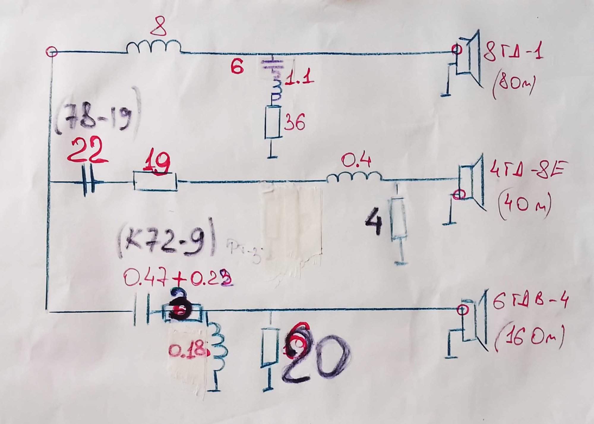

Возражу , как живой свидетель этого безобразия.
Басовику достаточно индуктивности , не говоря уже о цобеле. Ровный, спокойный, сбалансированный, в ящике нужного объема (если дядя Миша свою форточку не откроет , любимую)
Средник на мерзотный 4 ГД8-Е не похож от слова совсем, ачх ровная, протяженная, звук ясный, а что важнее всего- нет выраженного спада вне оси. И нет каши на верхушках, потому Михаил оставил звук средника по максимуму, протянул его далеко. Подвалив его условно.
Я не сторонник таких финтов, когда пишалу не слышу, звук теряет какую-то ценную ДЛЯ МЕНЯ ноту. Ухом к пищале - обязан услышать чисто звучащие верха, а не искристое сияние вместо них. Причина простая: верха от пищалы и верха от центра средника - это три большие разницы. По той же причине ширик и ширик с пищалой звучат абсолютно иначе. Нетрудно догадаться, в чью пользу.
Сейчас пищалка нормальная, итальянка Sica LP85\25 , Миша привез ее на замер, там все роскошно. Единственное, чего ей нельзя- поместить в прежний стакан и получить жабу вместо нормальной АЧХ .
А в общем- все сейчас очень неплохо, мои вопли возымели , так сказать. Чему рад .
И по той причине не придумалось лучше, чем состыковать СЧ/ВЧ на частоте ~6500Гц, был бы на СЧ купол еще бы проканало. Хотя при всём том, что ВЧ может отработать практически весь диапазон ВЧ в соло:
И явно у ВЧ куда лучше бы получилось в ВЧ чем куцому недо СЧ надувать щёки туда где ему не место.
Но куда уж нам, у нас золотые предохранители не слушают.
Ничо. Миша разумный, прислушивается к советам. И времени на исправление у него вагон.
Это мне уже опасно в авантюры встревать.
Стык сделать на 3 килах, компромисс нормальный.
