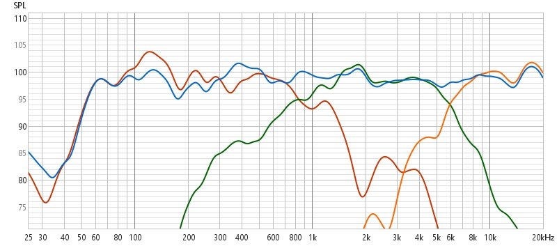

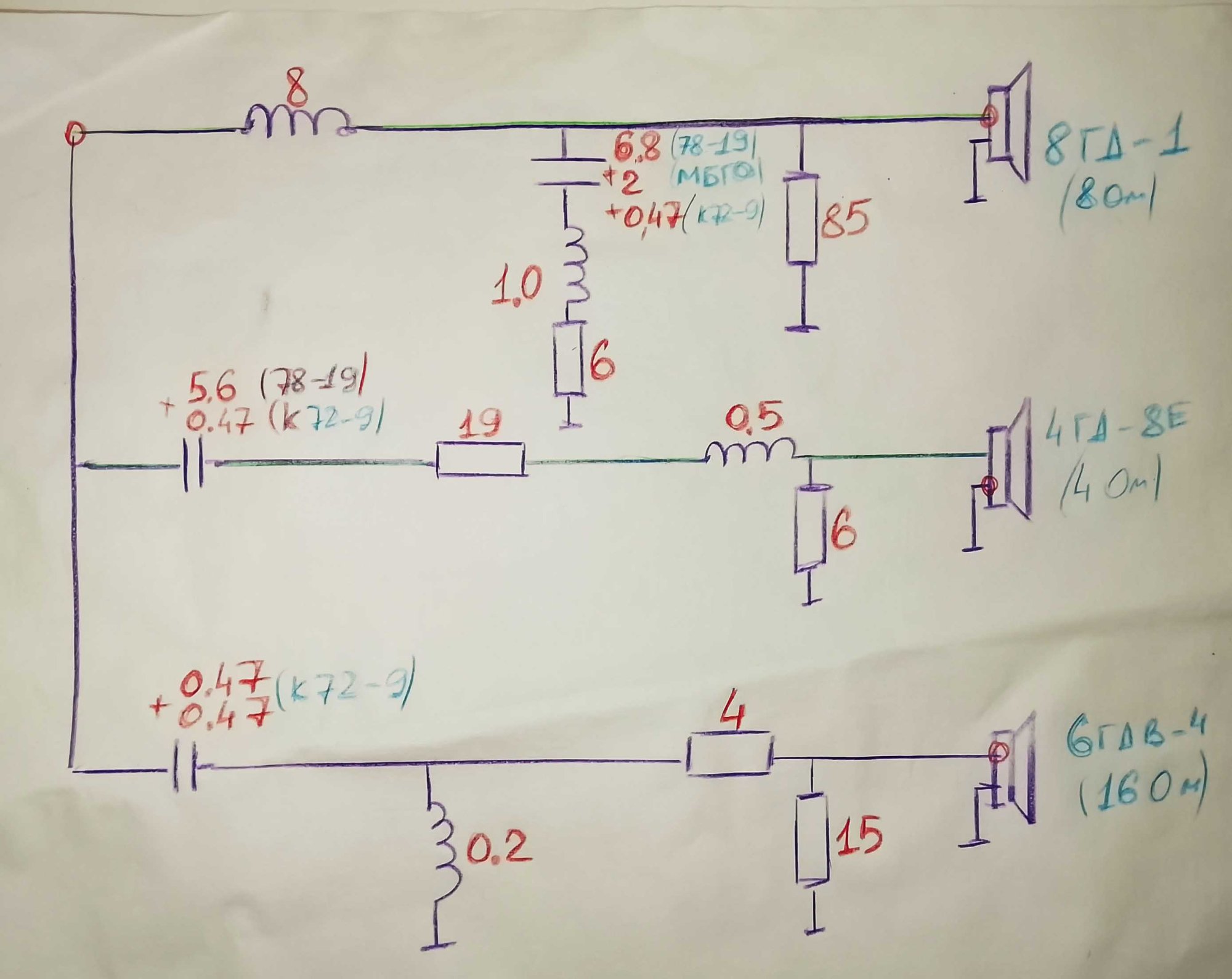

И по той причине не придумалось лучше, чем состыковать СЧ/ВЧ на частоте ~6500Гц,
А вот здесь и кроется самое интересное.Лавсановый купол влево уже не может .0.47 мФ граничащий номинал ,где рисуется прозрачность и четкость вч диапазона. В вариации 0.47 +0.22 добавляется больше неразборчивого песка ,а зачем оно нужно,ради линий.
Примерно накидывал Sica LP85\25 в этих же границах частот и скажу ,что Сика не может так как 6гдв4 ,а 6гдв4 не может тапк как Сика.И по первичным восприятиям Сика уж больно вычищенно ,звонко рисует этот диапазон.Это ни его частоты.Влево однозначно двигать.
Если посмотреть как ломается по линиям сч динамик ,то катушкой можно отрезать правую сторону до 3 кГЦ.
Что касается выбора номинальной емкости для 4гд8е в 5.6 мФ ,даже не ожидал на сколько середина станет еще четче ,собранней .И неплохая связь получилась с басовиком ,ушел звук бочки от раздутости.
Фильтр для пищалы вырули нормальный и все фантазии о звуке отвалятся.

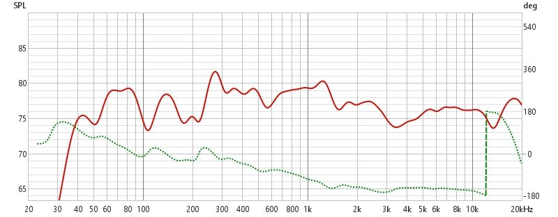

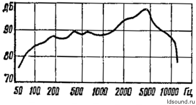

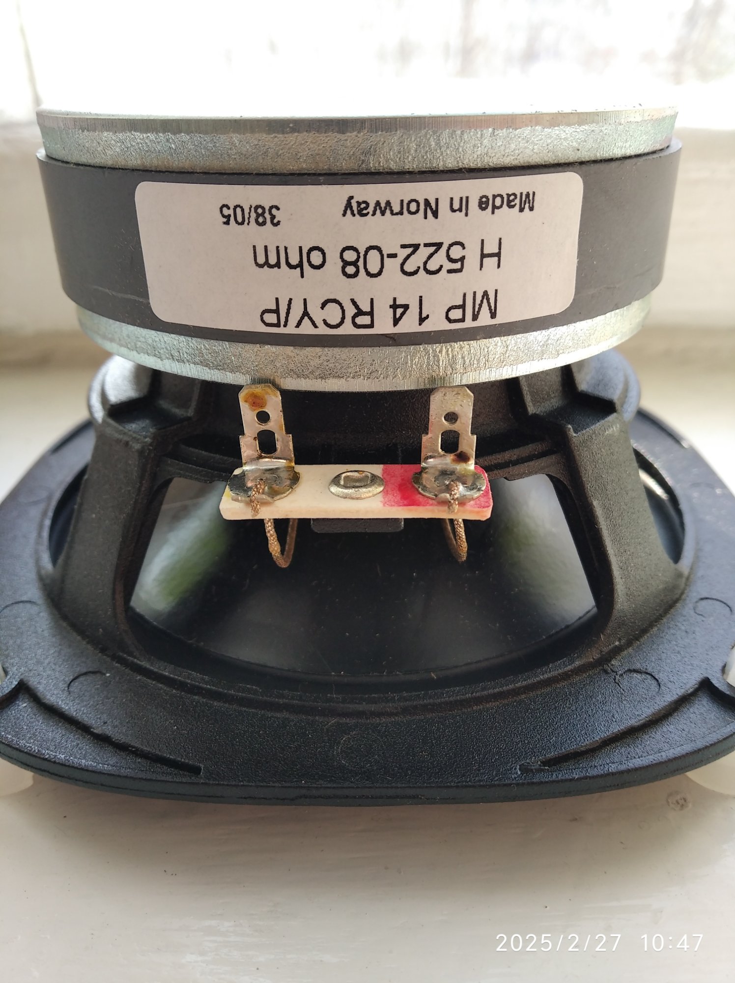

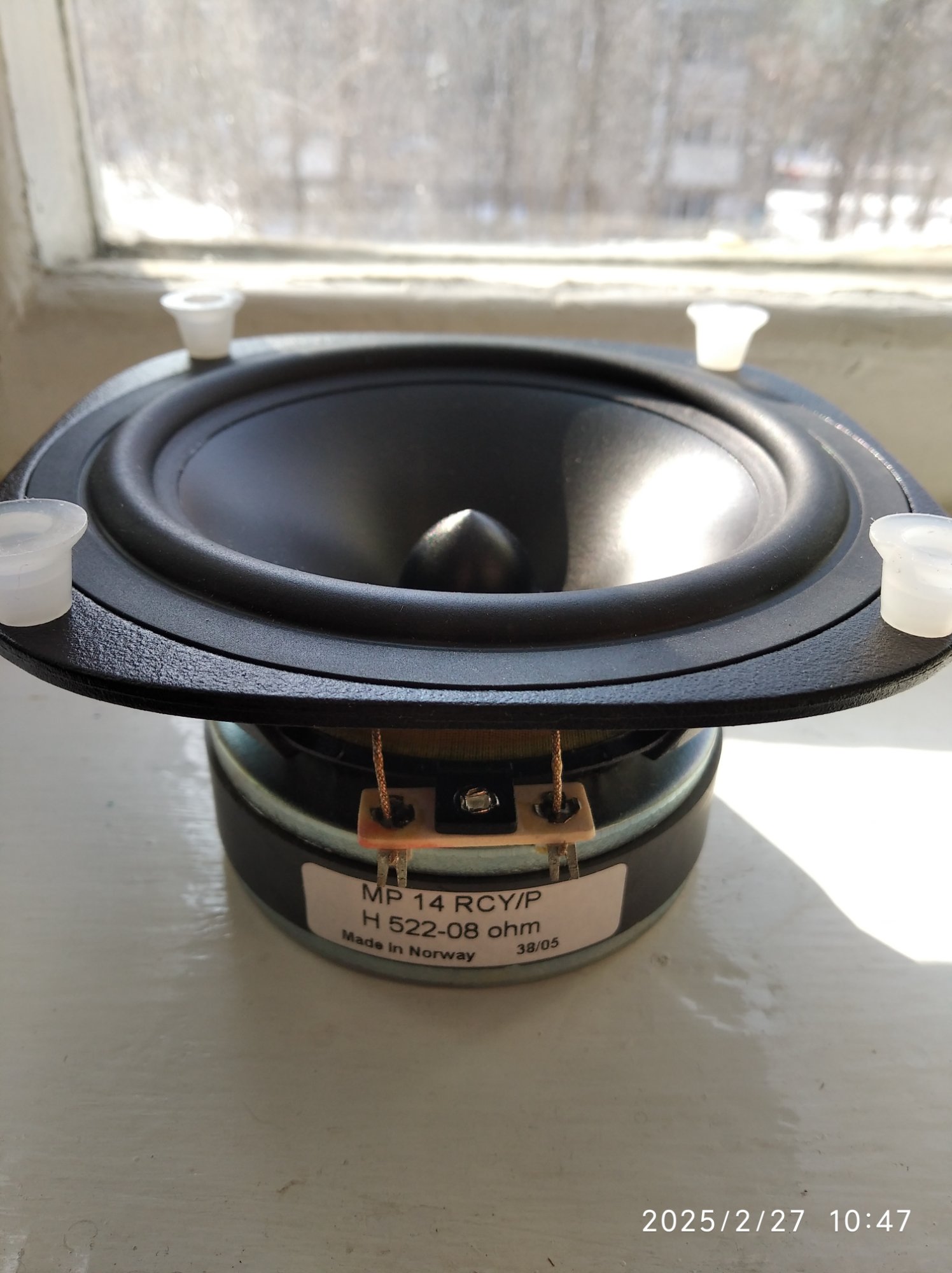

И чем скромный норвежец лучше\хуже нашего заточенного напильником 4ГЭДЭ8 .

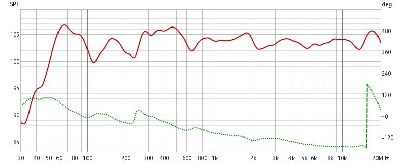

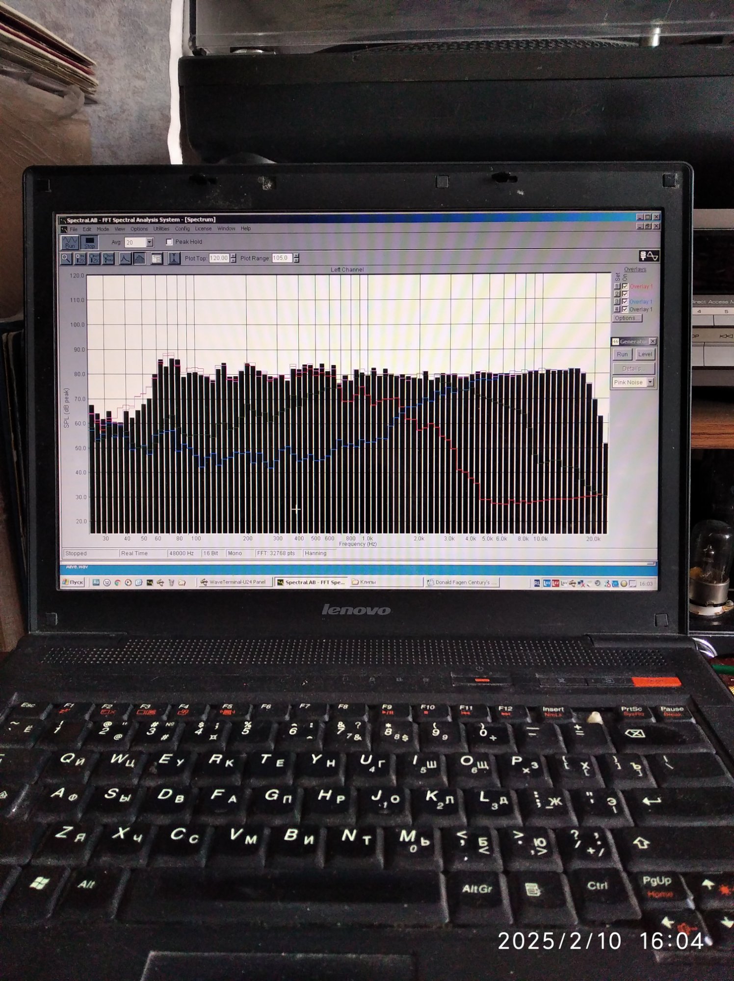

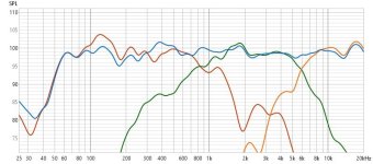

И вот АЧХ трешки с средником от SEAS .

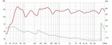

Даже не знаю!Сильнейший проект отправили в беседку.Ну да ладно !

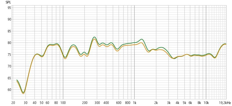

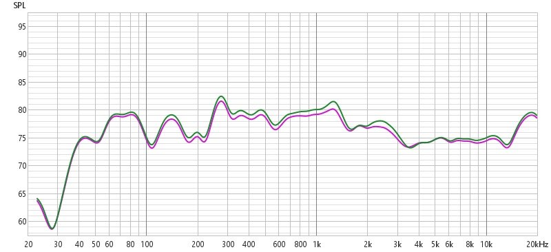

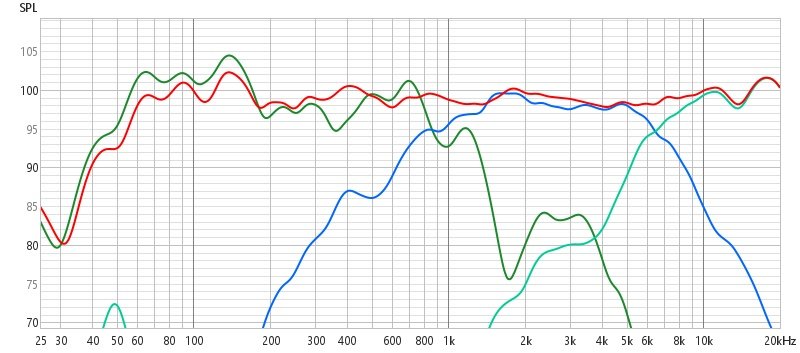

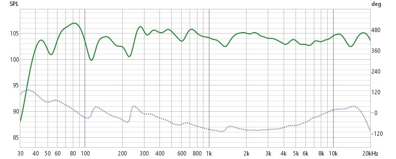

Пересмотрелись линии в очередной раз.
Л.jpgЛевая
П.jpgПравая
Максимальное разрешение клетки равной 1 дб.Это для понимания какой звук удалось вытащить из Советского комплекта динамиков.

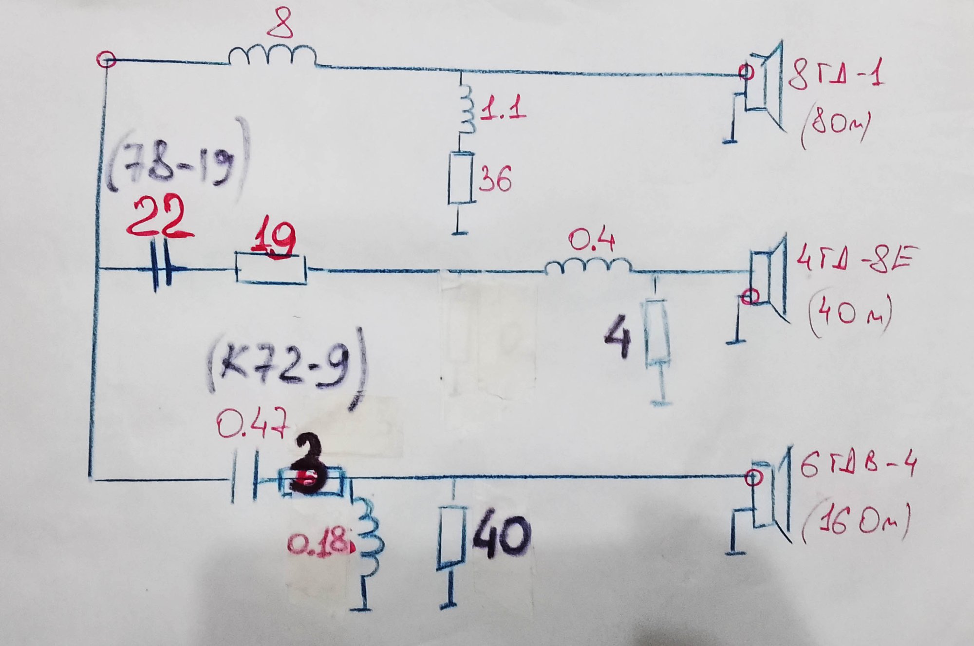

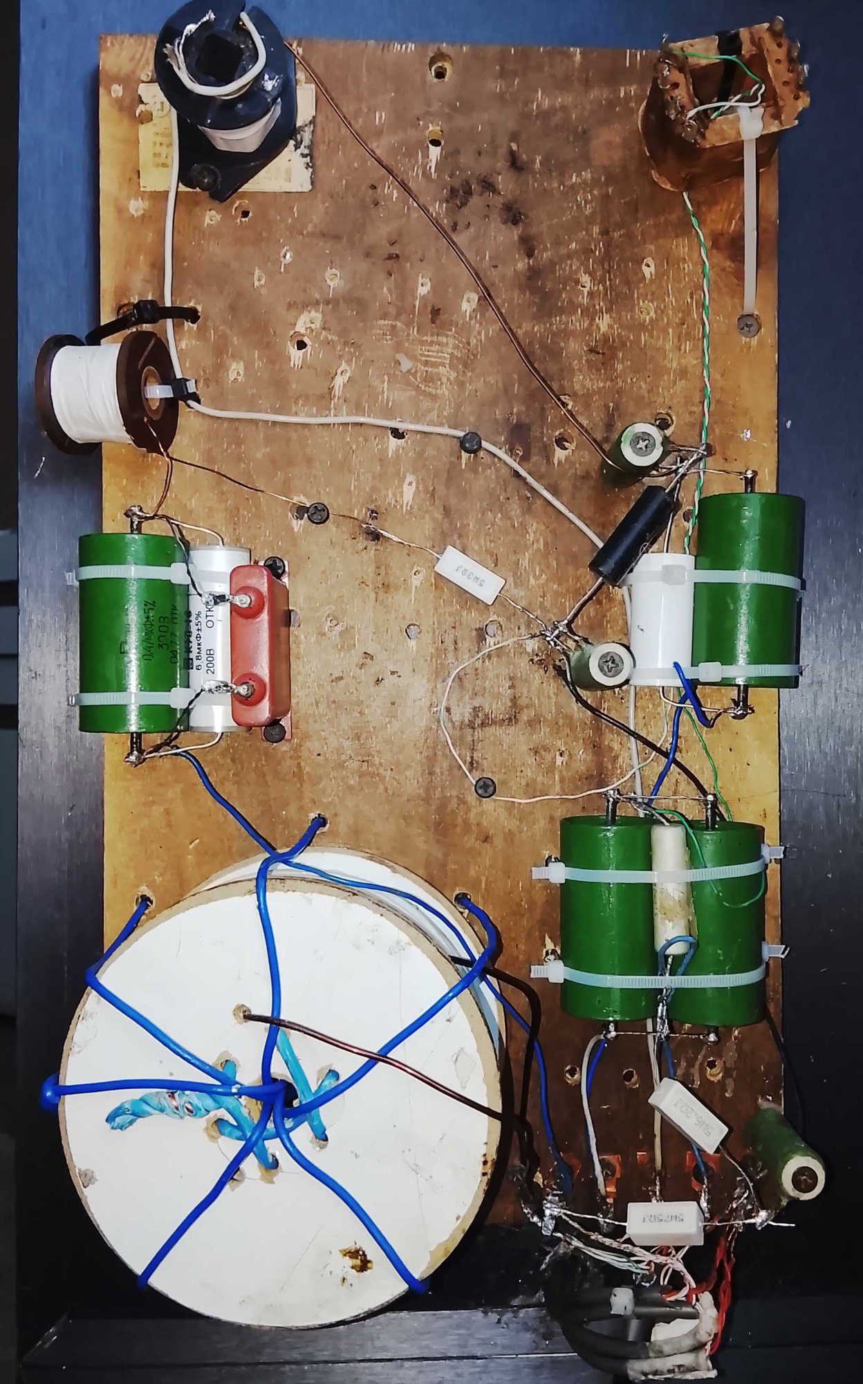

IMG_20260623_175544 копия.jpgСхема. Пересмотрелся вч диапазон.047 маловато ,много интересного отрезается .

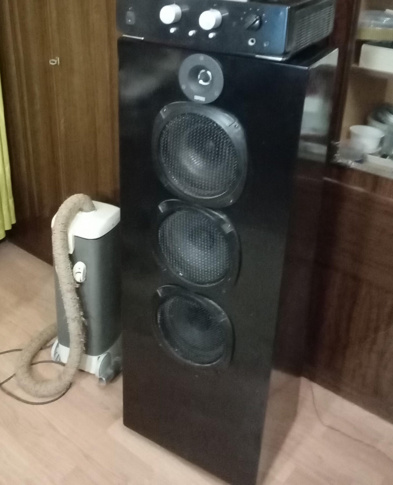

IMG_20260623_181006 копия.jpgПоющая фанерка .На каждый диапазон добавлены К72-9 .Кондеры чумовые. Делают звуковое вещание прозрачным,четким,выразительным.

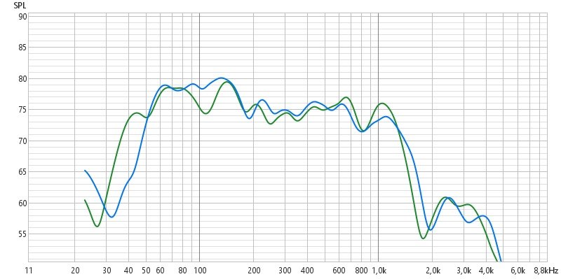

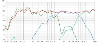

Разрезка каждого динамика.Каждая полоса мерилась по оси.Общая ,положение вч-сч .
Будут ли какие еще доработки ,даже не знаю.Они поют просто фантастически.Ничего не выпирает.Все инструменты рисуются четко ,а вокал просто Космос.

Ну вот Михаил схема фильтра принимает более менее нормальный фильтр.
