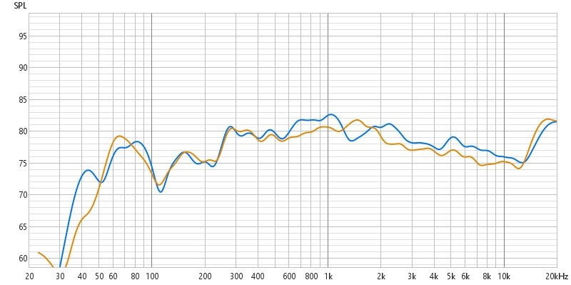

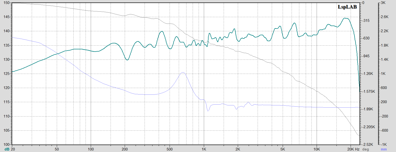

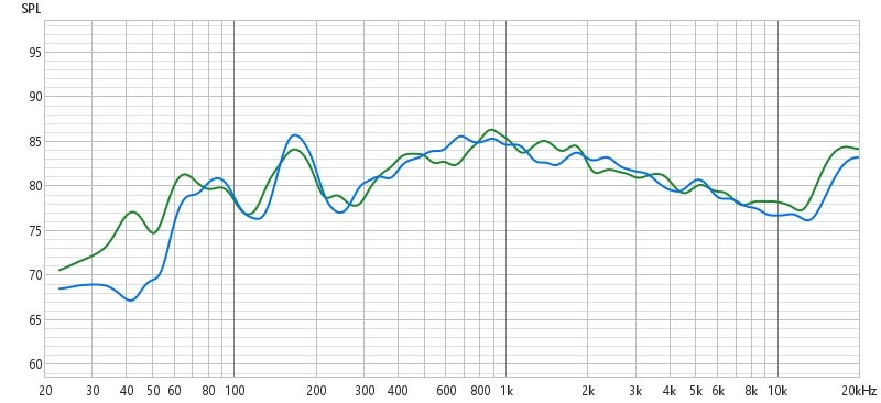

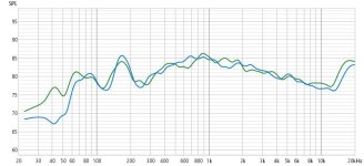

Михаил, хотите дам секретный совет, чтобы ваши линии всем нравились?
Делайте большую клетку не 5дБ, а 10дБ, и размером поменьше. Для особо привередливых можно и 20дБ забабахать. И все недовольные сразу стануть довольными. Правда-правда. Это проверено! Тут действует психологический механизм. Сначала глаз человека оценивает ровность линии, и лишь только потом смотрит на цену деления.
Да не помогут никакие примудрости.Те кто в теме ,тех не обманешь.Здесь другой момент ,что динамики ,в частности вч диапазон имеют как бы правильно сказать разный напор подачи звуков.Лавсановый купол как здесь ,его нельзя выставить в линию со всем диапазоном Наступит дисбаланс в сторону верхов.А шелковый можно,потому,что он мягче приподносит звон тарелочек ,колокольчиков.Соответственно должен и больше звуков нарисовать.
И почему большая клетка ,для того ,чтобы знающие люди подсказали ,что провал на 2-4 Кгц .это мягкость звучания ,меньше утомляемость от прослушивания.А задир на 300-400 Гц .добавлет ненужной грязи в виде гудения ,убивает прозрачность звучания всего диапазона.
Чтобы оценить что получилось ,попробуем Сику поставить .И послушать последнюю запись.

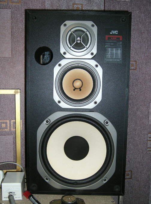

Сегодня Михаил заехал с микрофонной станцией, мы сравнили замеры моей колонки обеими микрофонами, результаты с уточнениями особенности поведения поведения двух микрофонов приятно совпали, можно работать . заодно увидел РЕВу в работе.
И кстати!!! Электрет измерительный, направленный в потолок, выравнивается на вч практически вровень с измер-кондером М101.
Миша тонкий слухач, на лету ухватывает вещи, мне не особо важные, слету выслушал главные фишки звучания двух МС бошек, да так точно , что завидки берут .
Про звучание моей домашки он может и сам рассказать. Её недостатки я знаю, но все ей прощаю. ПС. И спасибо Михаилу, сходу понял и доказал , откуда лезет гул на 300Гц, ящики в полке для винила - гудят, собаки. Колонки развязывать от ящиков надо.

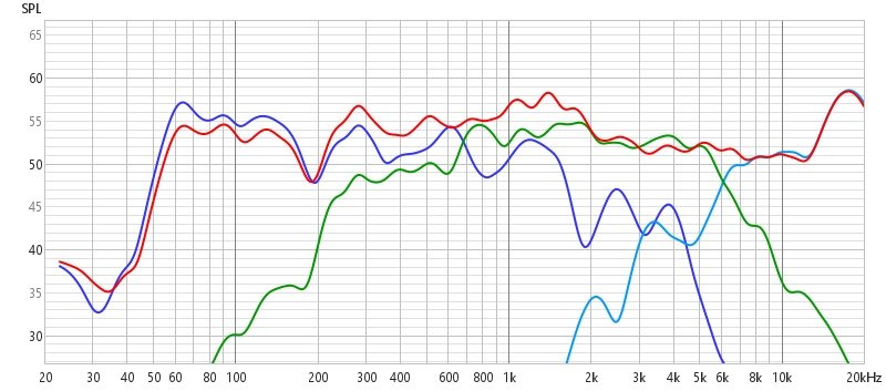

4 кила провалить нельзя. 2-3 кила прижать чуток и все, , а на 4 килах непременно выводим отдачу пищалы на полку.

Важнее другое. Его новые пищалы выдают достойную ровную частотку. АЧХ управляемая, звучат спокойно, как ширики . Даже баритон угадывается в голосе. Получится вч полоса.

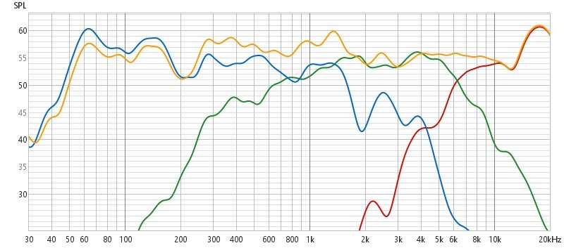

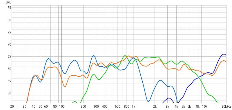

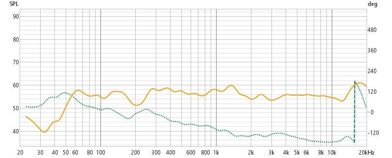

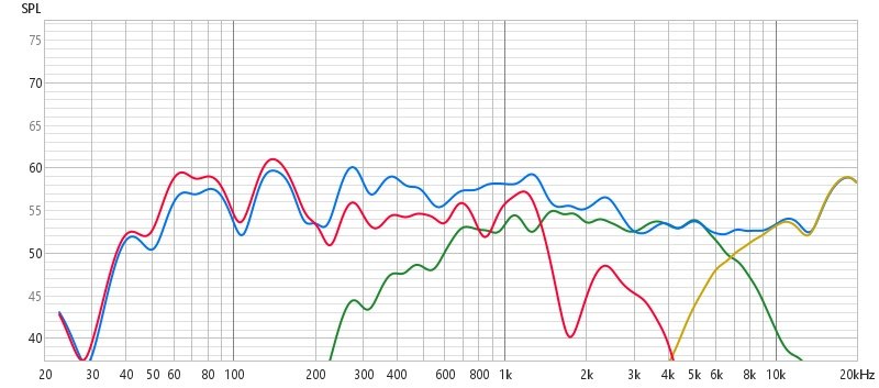

Да вот покоя не дает 6гдв 4 ,не хочет отпускать.Смотрите какие фируля может нарисовать.А запел то как .Можно на полку посмотреть от 4 х до 13 Кгц.А дальше все равно не слышно. Правая.jpg
А прав Д.Саша,что 12-13 Кгц нужны в звуке без провалов.

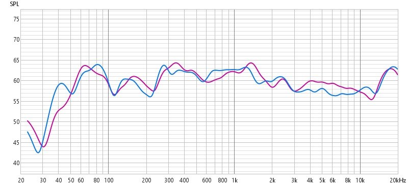

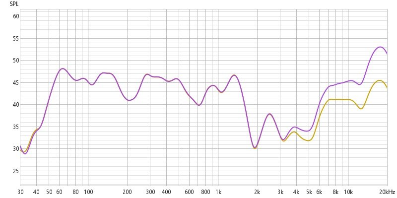

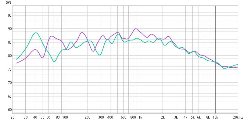

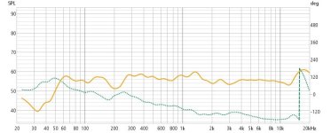

А вот еще один прикол с кондерами.Отключил середину ,решил послушать как поют кондеры. .прикол с кондерами.jpg
Желтая ,это 0.47 КЗК
Фиолетовая 0.47 К72-9.
Какая разница в уровне.
А вот еще один прикол с кондерами.Отключил середину ,решил послушать как поют кондеры. .Посмотреть вложение 187079
Я бы не воспринимал это как должное, а искал бы косяк. Начал бы с измерения емкости конденсаторов прибором и проверки их правильной запайки. Закончил бы тем, что не подвинул ли я случайно колонку или микрофон при измерениях.

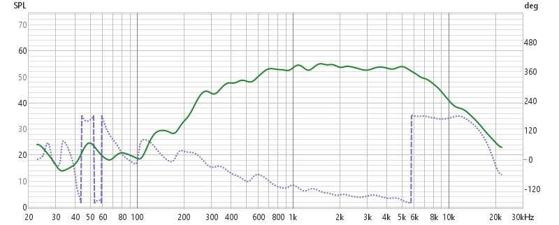

Или малость КУ-КУ или весь диапазон прозрачней стал .Басуха дольше затухать стала ,Еще музыкальней стала.В общем интересный проект ,новый кондер дал услышать то чего небыло.И занова 555ый раз переборка до состояния Мерседеса.
Кто хотел такую красоту выбросить .Посмотреть вложение 187194
Звук зелёный будет, судя по графику.

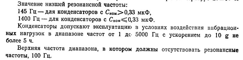

Нашёл в справочном листке для этих самых к72-9
Похоже, очередной "гармонизатор". ну, главное, чтоб нравился

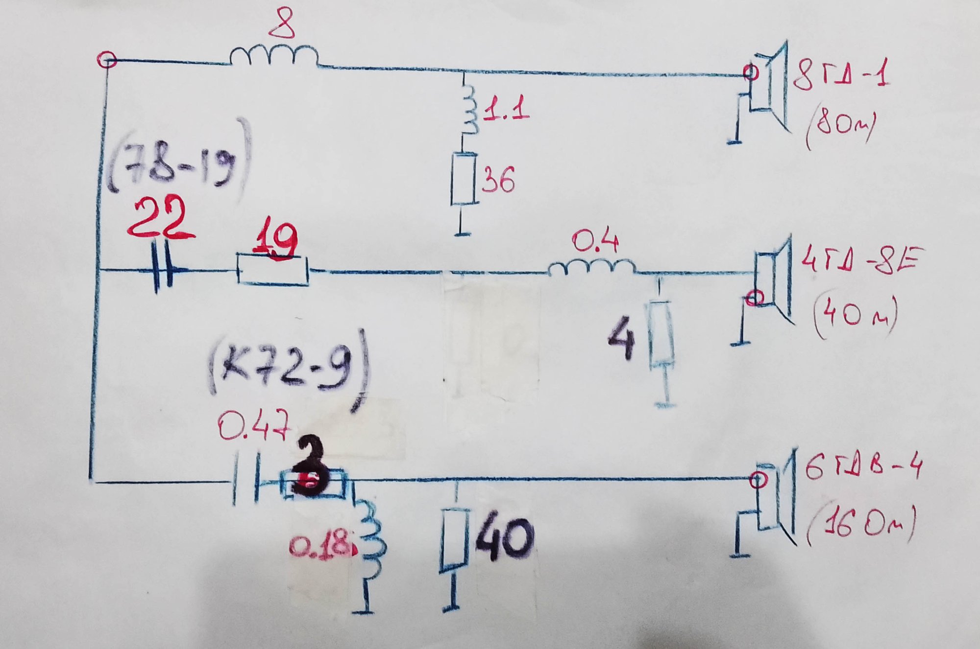

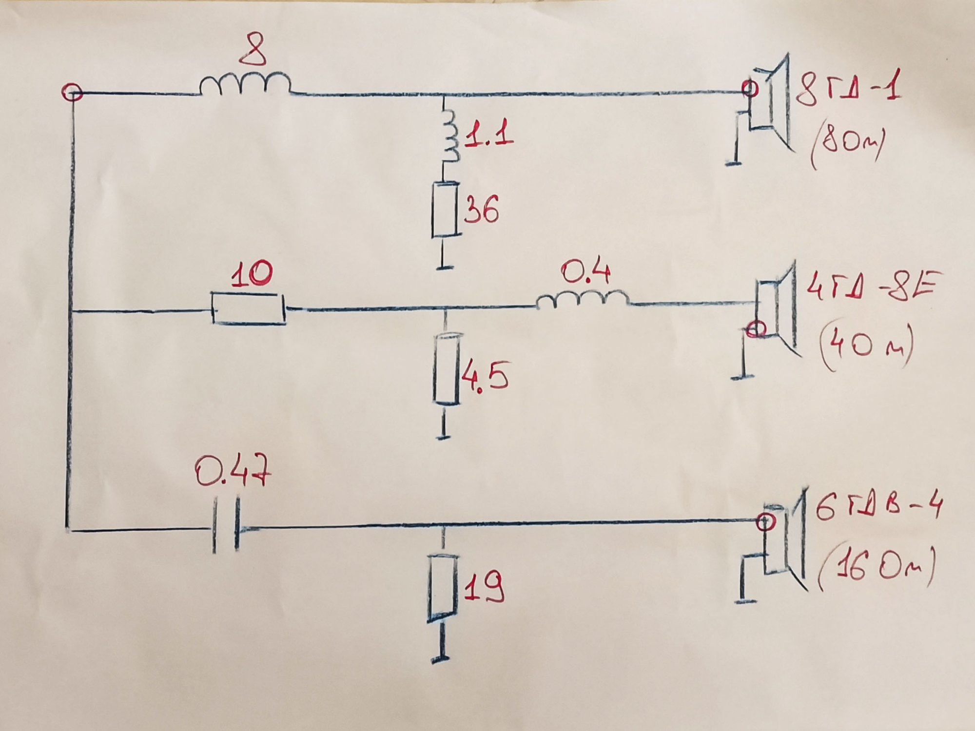

Стык СЧ-ВЧ получится на 6 килах примерно, фильтром первого-полуторного порядка, Емкость 1, 5 мкф + катушка на 0,33мгн ,очень приблизительно .

Там где фиолетовая ,можно кондей поставить 0.3 мФ на верха ,но такого нема.Рачит середину ,а середину справо опускать больше нельзя.
есть кондеры пропилен к78-19 в офисе Ростэка на Красноармейской. на 0,15мкф, параллельно будет 0,3мкф. Но не думаю, что такая емкость достаточна для частоты стыка в районе 6кил

Есть в наличии ФТ-3 0,22 мФ .Но его мало .А можно в паре ,будет 0,44 против зеленого 0,47 К72-9.
И разницу в звуке можно будет послушать.
Человек Антон уже подарил подсказку насчёт конденсаторов: у них есть резонансная частота, на которой они сигнал по сути усиливают. Такие конденсаторы ставим тудой, где что-то не поёт (из-за провалов) . Звук в диапазоне резонанса сразу выровняется или немного усилится. Почему про это забыли?
Есть еще моя дума,что общая сумма(не денег) кроссовера с динамиками ,каким то образом равнозначна усилителю.Думаю все слышали ,что кто то подбирает усилители под акустику.Согласовывают звучание.
Предположу, что резонанс конденсатора, как показали измерения, находится в диапазоне радиочастот , Мегагерцах. Завидую слухачам , горжусь , что нахожусь с ними на одном форуме.
Антон К такой скрин привел: там резонанс в звуковом диапазоне заявлен. (Если это не механический резонанс обкладок. )Тока где такие конденсаторы хапнуть?
