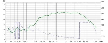

Михаил, хотите дам секретный совет, чтобы ваши линии всем нравились?
Делайте большую клетку не 5дБ, а 10дБ, и размером поменьше. Для особо привередливых можно и 20дБ забабахать. И все недовольные сразу стануть довольными. Правда-правда. Это проверено! Тут действует психологический механизм. Сначала глаз человека оценивает ровность линии, и лишь только потом смотрит на цену деления.
Да не помогут никакие примудрости.Те кто в теме ,тех не обманешь.Здесь другой момент ,что динамики ,в частности вч диапазон имеют как бы правильно сказать разный напор подачи звуков.Лавсановый купол как здесь ,его нельзя выставить в линию со всем диапазоном Наступит дисбаланс в сторону верхов.А шелковый можно,потому,что он мягче приподносит звон тарелочек ,колокольчиков.Соответственно должен и больше звуков нарисовать.
И почему большая клетка ,для того ,чтобы знающие люди подсказали ,что провал на 2-4 Кгц .это мягкость звучания ,меньше утомляемость от прослушивания.А задир на 300-400 Гц .добавлет ненужной грязи в виде гудения ,убивает прозрачность звучания всего диапазона.
Чтобы оценить что получилось ,попробуем Сику поставить .И послушать последнюю запись.
Сегодня Михаил заехал с микрофонной станцией, мы сравнили замеры моей колонки обеими микрофонами, результаты с уточнениями особенности поведения поведения двух микрофонов приятно совпали, можно работать . заодно увидел РЕВу в работе.
И кстати!!! Электрет измерительный, направленный в потолок, выравнивается на вч практически вровень с измер-кондером М101.
Миша тонкий слухач, на лету ухватывает вещи, мне не особо важные, слету выслушал главные фишки звучания двух МС бошек, да так точно , что завидки берут .
Про звучание моей домашки он может и сам рассказать. Её недостатки я знаю, но все ей прощаю. ПС. И спасибо Михаилу, сходу понял и доказал , откуда лезет гул на 300Гц, ящики в полке для винила - гудят, собаки. Колонки развязывать от ящиков надо.

Да вот покоя не дает 6гдв 4 ,не хочет отпускать.Смотрите какие фируля может нарисовать.А запел то как .Можно на полку посмотреть от 4 х до 13 Кгц.А дальше все равно не слышно. Правая.jpg
А прав Д.Саша,что 12-13 Кгц нужны в звуке без провалов.

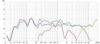

А вот еще один прикол с кондерами.Отключил середину ,решил послушать как поют кондеры. .прикол с кондерами.jpg
Желтая ,это 0.47 КЗК
Фиолетовая 0.47 К72-9.
Какая разница в уровне.

Я бы не воспринимал это как должное, а искал бы косяк. Начал бы с измерения емкости конденсаторов прибором и проверки их правильной запайки. Закончил бы тем, что не подвинул ли я случайно колонку или микрофон при измерениях.
А! Напыленный фторопласт, в отличие от настоящей фольги в ФТ 1-3
Или малость КУ-КУ или весь диапазон прозрачней стал .Басуха дольше затухать стала ,Еще музыкальней стала.В общем интересный проект ,новый кондер дал услышать то чего небыло.И занова 555ый раз переборка до состояния Мерседеса.

Звук зелёный будет, судя по графику.
Нашёл в справочном листке для этих самых к72-9
Похоже, очередной "гармонизатор". ну, главное, чтоб нравился

Стык СЧ-ВЧ получится на 6 килах примерно, фильтром первого-полуторного порядка, Емкость 1, 5 мкф + катушка на 0,33мгн ,очень приблизительно .
