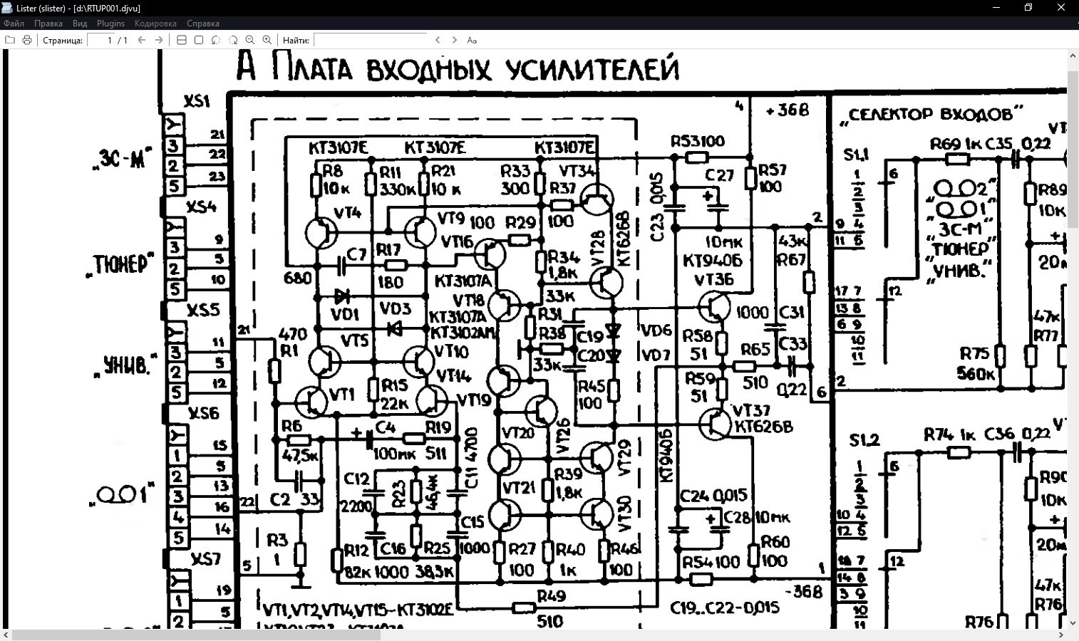

что еще менять?
Всё. В первую очередь биполяры на входе на полевики, активную нагрузку входного каскада на VT4 VT9 - резистивной. Да и вообще - в одном канале аж 15 транзисторов - это мракобесие. Очень много неоправданно лишнего.
Давай поиграем в игру. Ты сокращаешь по одному количество приборов в схеме, а я говорю, какой параметр ухудшается.
Бесполезняк.

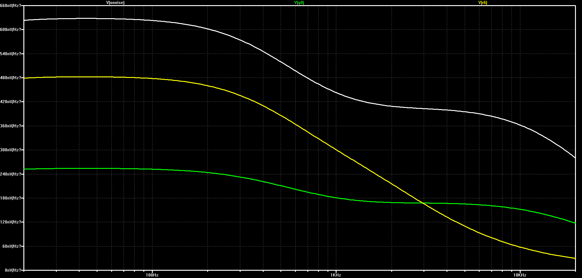

Нойс исходника.
Нойс с резистивной нагрузкой: на 3 дБ меньше шума.
Смотрим теперь на зелёную кривую: шум транзисторов. А потом на жёлтую: это - шум нижнего резистора делителя ООС. Вдвое.
Так вот. Чтобы этот шум уменьшить, надо уменьшить сопротивление резистора. Чтобы сохранить, при этом, Ку=40 дБ@1k, надо соотвессно уменьшить и импеданс РИАА-коррекции, увеличением конденсаторов и уменьшением резисторов.
Теперь ток по цепи ООС возрастёт.
Но это нагрузочный ток ВК и его рост увеличивает девиацию тока УН с повышением его искажений. Теперь надо добавить ещё один каскад ВК, чтобы искажения УН остались низкими.
Так проблема снижения шумов комплексными мерами перетекает к линейности.

вобщем можно считать,что этот УК не хуже чем на двух ОУ с пассивной коррекцией между ОУ.
надо заменить емкости по питанию, заменить керамические флажки и меня смущает там С4 на 100мкф

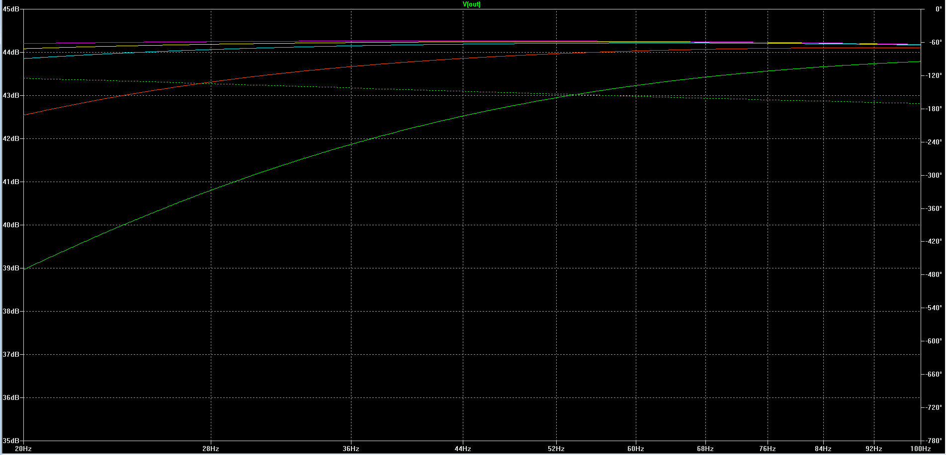

тут уж вряд ли что выйдет сделать- ежели уменьшить будет спад на НЧ.

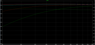

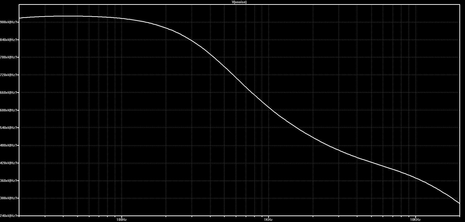

Вот ачх с разными емкостями С4. Начиная от зелёной 10мкФ, потом 22 , 47, 68 и 100мкФ по очереди. По идее можно снизить до 22мкФ.

Электролиты фликкер-шумят (иголками всплесков), причём, сами свой шум на свою же ёмкость и замыкают. Значит, лучше выбирать конденсатора максимальной ёмкости.
тоесть этот С4 просто выбрать максимального качества. хотя 22мкф уже и пленкой можно набрать.
Снижать низзя: возрастёт вклад фликкер-шумов.

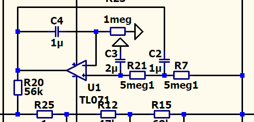

Ставим интегратор:
и никаких проблем.

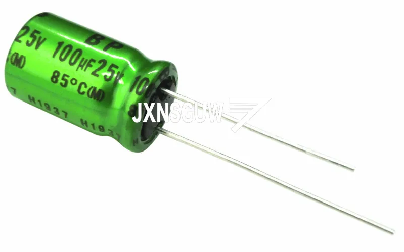

А как ты его проверишь? Разве что подать на него смещение от стабилитрона через мегом, и шум с конденсатора подать на карту, померить.
ну так поменять "старый совецкий" на поновее и попородистее
Я сказал, как проверить тот конкретный экземпляр, который свезло купить и он у тебя в руке. Я видел советские электролиты, которые не выдохлись за 40 лет.
С мааленькой поправкой, добытый из старинных Пионеров.
Таки не обязательно, купленные в приличном месте, такие современные конденсаторы вполне подходят в звук. Сам такими заменил все японские двойные полярные в кассетнике, звуку знатно похорошело.
- Да ну, - выразил Фантомас своё недоверие Анискину. - Самый последний элемент, замена которого могла бы что-то улучшить - электролит.
- - Дело в том, - продолжал Фантомас, - что я во времена оны перемерил множество ИМС УВ японских кассетников. Штук, наверное, с десять, - глянул он в потолок, что-то вспоминая. - Редкостная дрянь: искажения меж 0,4 и 0,8%. Сразу скажу, что К157УЛ1А, с её 0,06% на 20 кГц, была самой лучшей.
Так что улучшить мафон заменой электролитов - всё равно, что небо покрасить.

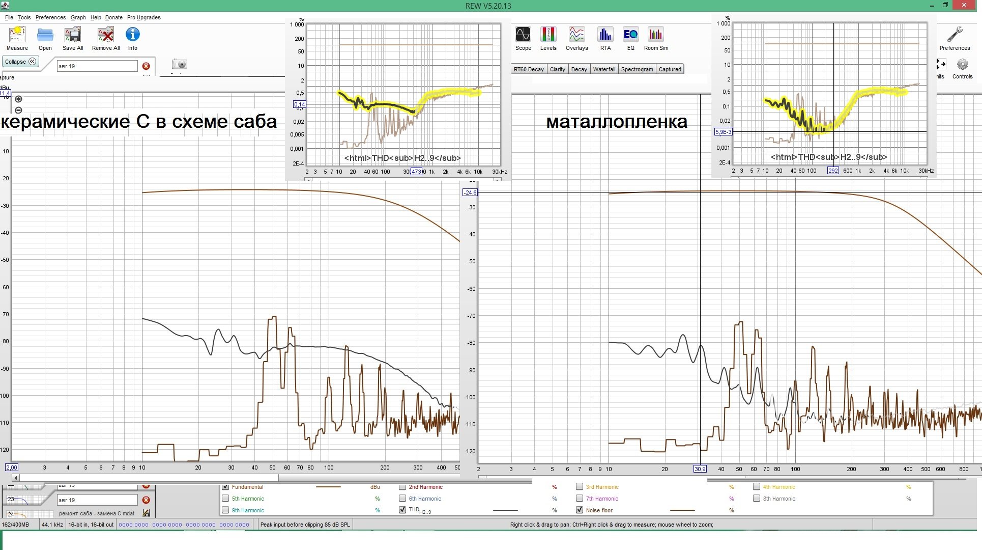

Тут по законам жанра и научного подхода к своим сообщениям, стоило бы показать графики подтверждающие эти эффекты. smile_7 Например такие.
Это просто два встречно-последовательно включенных конденсатора. То у нас были шумы одного, теперь они улучшились вдвое.
