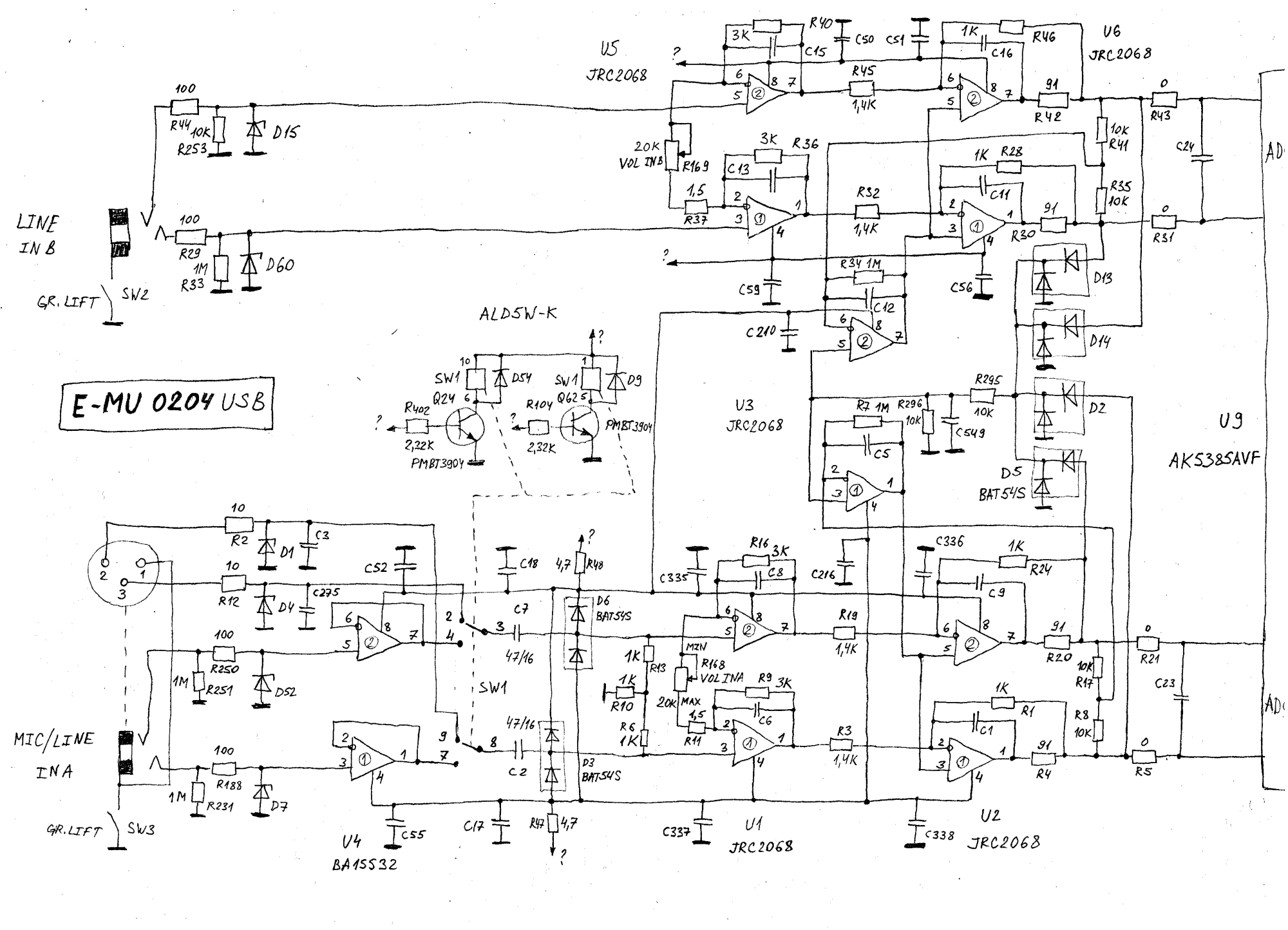

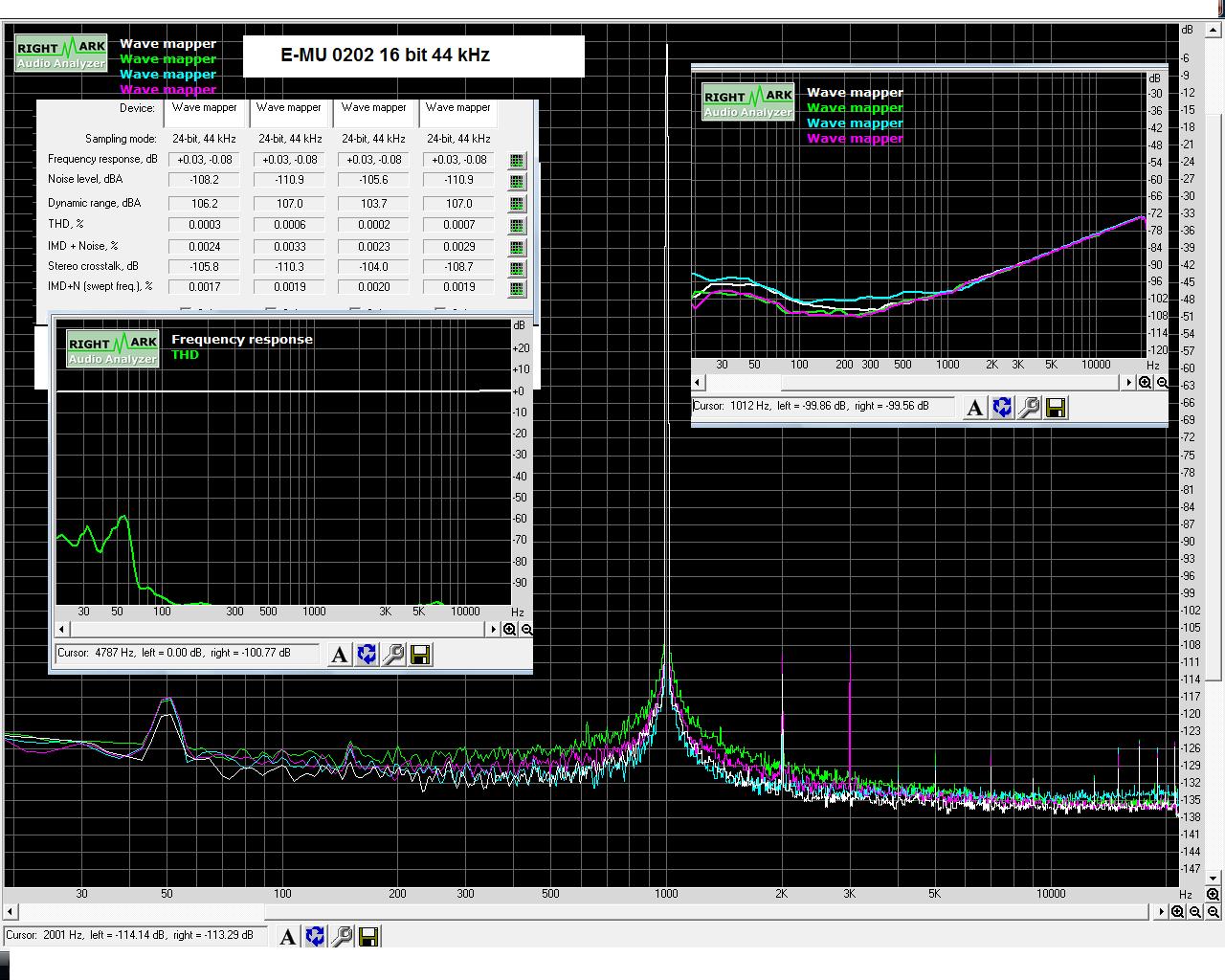

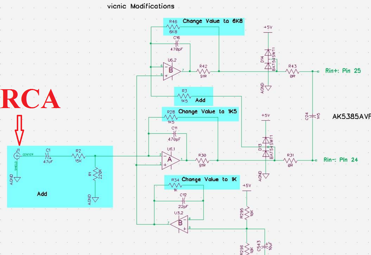

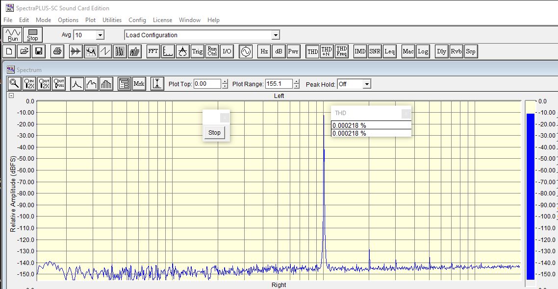

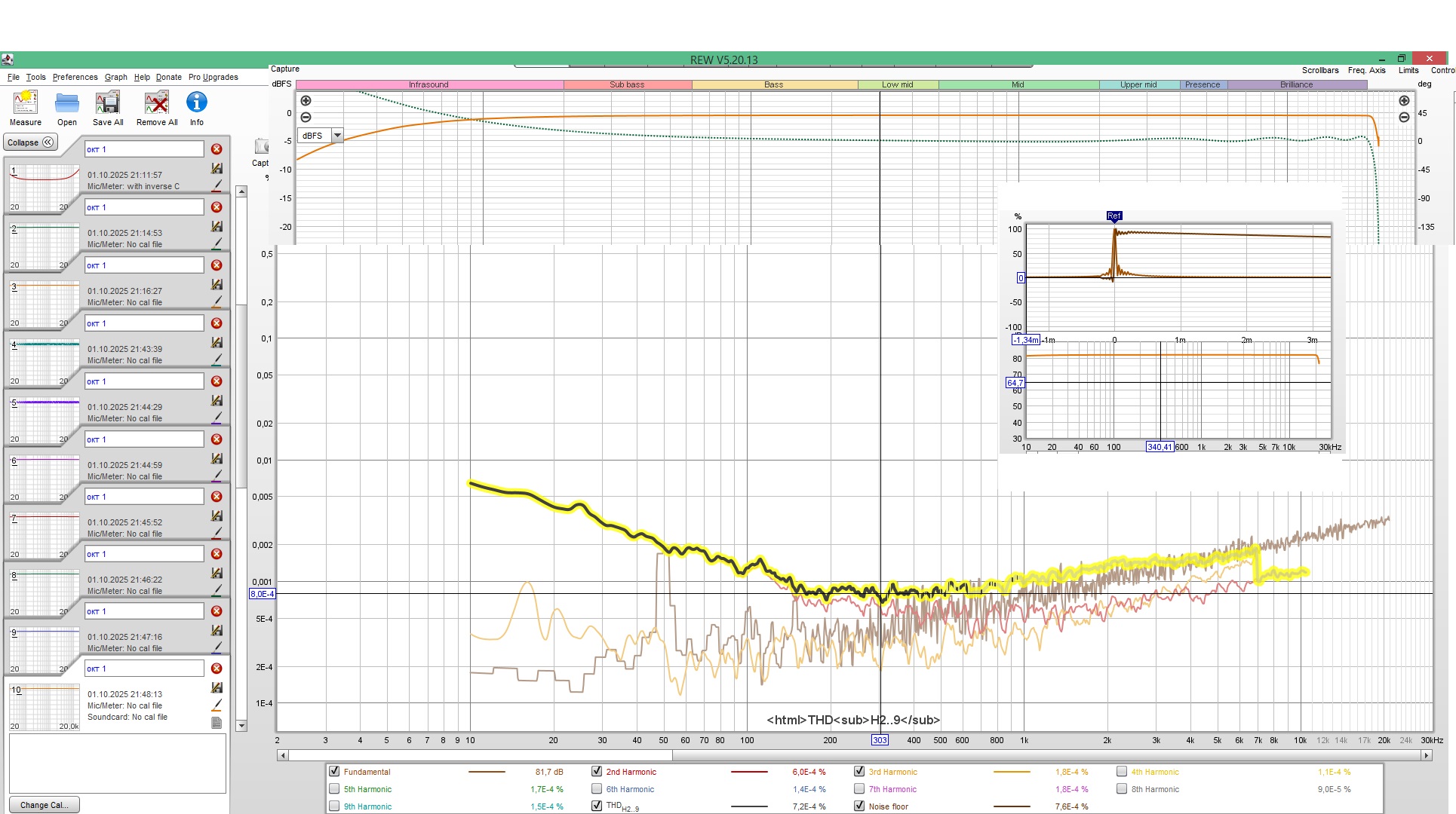

Но обошлось. Сгорели выходные диоды Шоттки, что на выходе ОУ, по линейному выходу, после неудачного подключения карты к усилителю D класса.
Короче, нашел пробитые диоды (как я понял типа защиты от аварии), один из которых своим сгоревшим переходом почти коротил ОУ и давал значительное снижение уровня сигнала, и дикие искажения - в виде одной 2 гармоники почти на уровне 30-40 дБ.
Сейчас отключил эти диоды - все работает - искажения под 0,0005% и даже лучше чем было с этими диодами в программе REW.

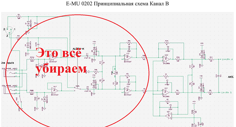

По ходу пьесы нашёл схему этой карточки, но не могу понять как она работает. Тут либо просто интегратор с высоким быстродействием, либо какой-то хитрый гибрид, на третьем ОУ на выходе в каналах.
E-MU 0202 Принципиальная схема Канал В E-MU 0202 Принципи
forum.vegalab.ru›attachment.php…

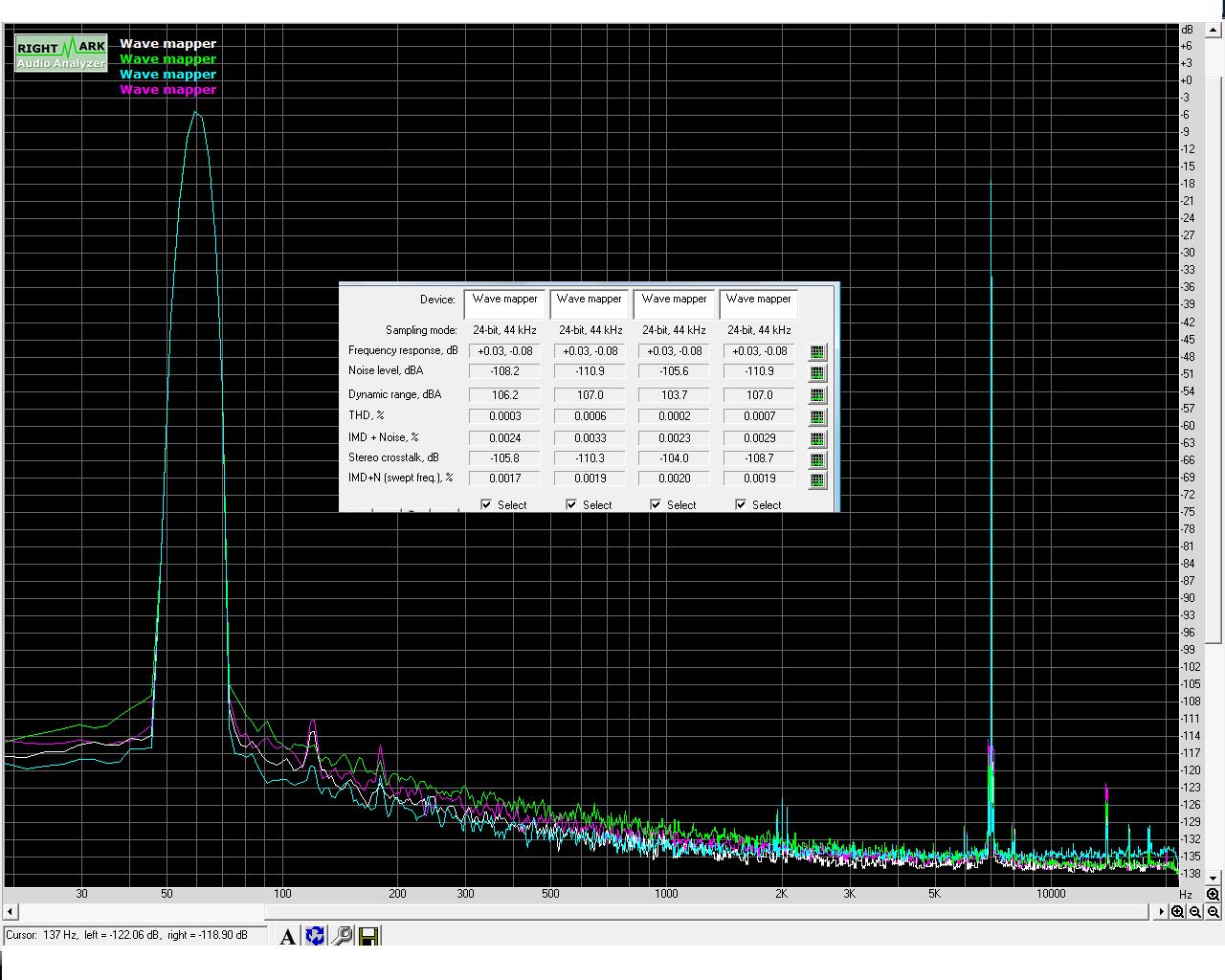

Графики делал через древнюю, самодельную коробочку с кучей бюджетных, раздолбанных, ширпотребных разъемов и гнезд - 3,5 Джек. _hm_

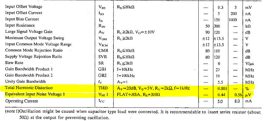

Если кто-то понял как там работают ОУ (JRС 2068, по даташиту искажения 0,001%), поясните по - простому. Не совсем понятно роль третьей микросхемы в ООС (типа быстродействующего интегратора - опорного напряжения для ОУ)?
В варианте по модернизации карты предлагают убрать обр. связь в этом ОУ, и искажения будут типа даже меньше!?

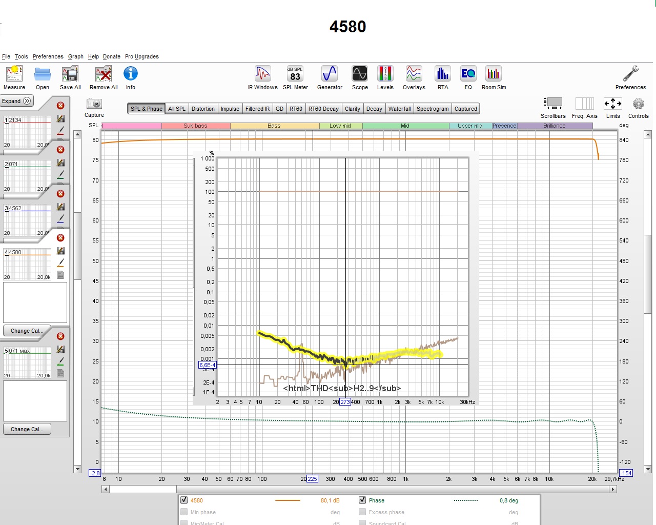

А на слух, без сгоревших диодов стало заметно лучше - в одном из каналов искажения снизились с 1-3% до 0,001% и, я, это, как ни странно, сразу заметил. smile_1
Можно попробовать поставит эти диоды на место и сравнить по искажениям.
А по микрофонному входу на моей карте, не поверите, стоят 5532 :unsure: Сразу в голову лезут мысли, а не впаять ли туда хотя бы 2134 или 833, 4560, 4580..._molitva

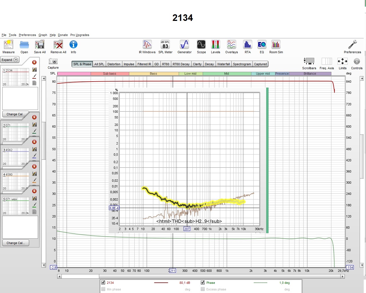

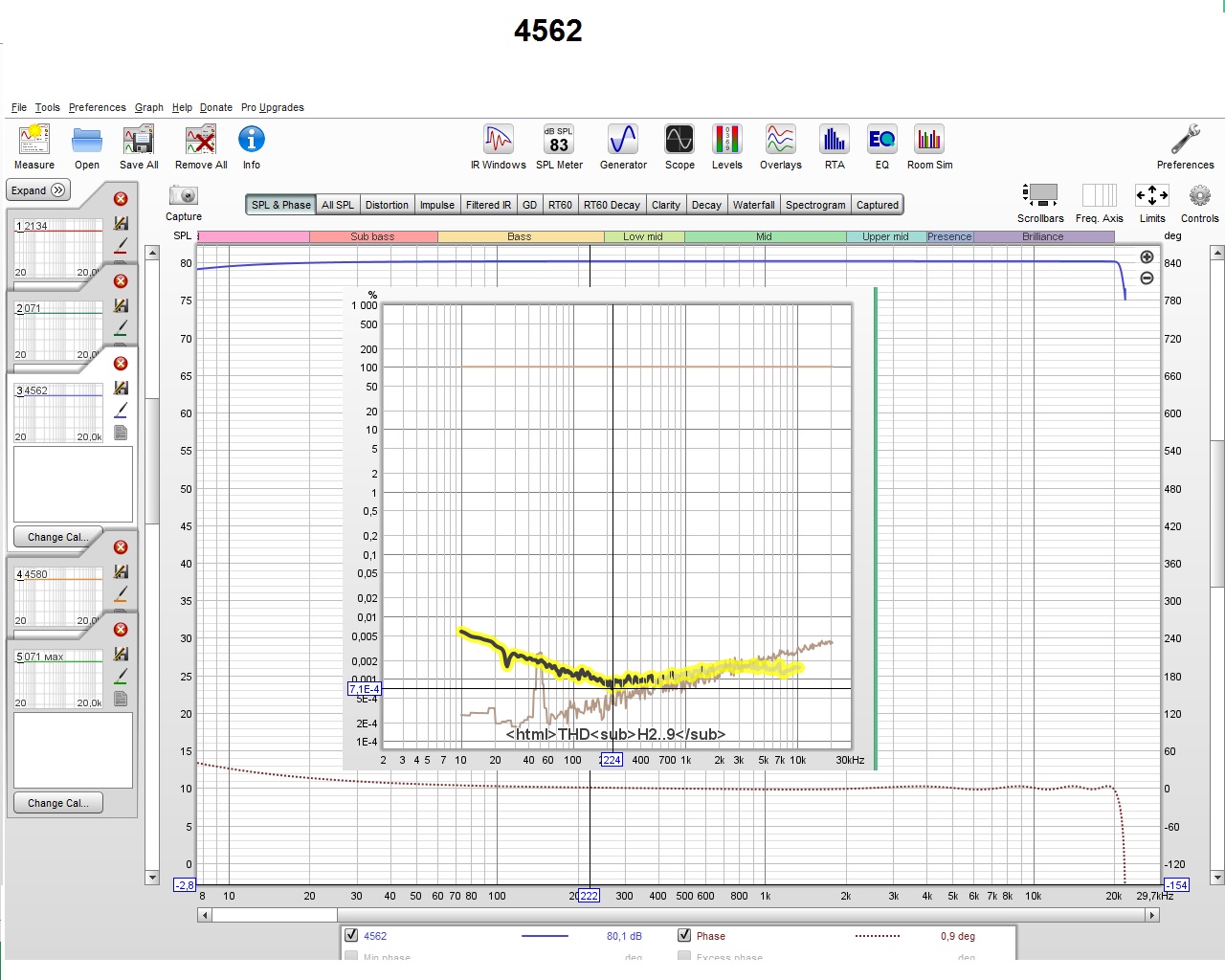

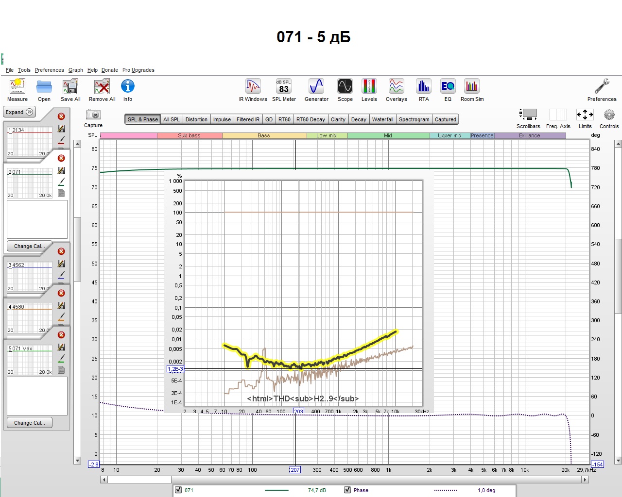

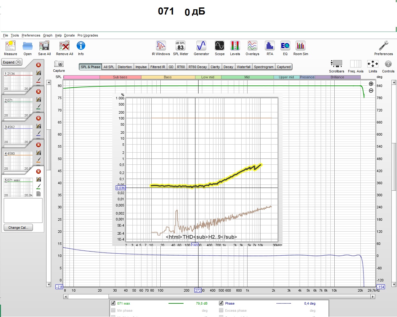

Прежние измерения ниже.
    361.9 KB · Просмотры: 14
    359.8 KB · Просмотры: 13
    360.8 KB · Просмотры: 12
    363.9 KB · Просмотры: 12
    375.2 KB · Просмотры: 13

У меня 1212, схема похожая, даже местами проще. ОУ тоже 2068. U3 там по-идее для улучшения подавления синфазных составляющих. Я когда-то имел дело с ЭКГ, там этот ОУ назывался драйвером защиты земли и подключался к экрану кабеля. Ну, наверное, и так, как в этой карте включен, тоже помогает. Стоковая 1212 даёт на 1 КГц 0,0002%, если правильно подобрать уровни. Говорят, если удалить защитные диоды, параллельные входу, и поменять ОУ, ещё один ноль добавится. Лежат на выход 1656 и на вход 4562, никак руки не доходят заменить.

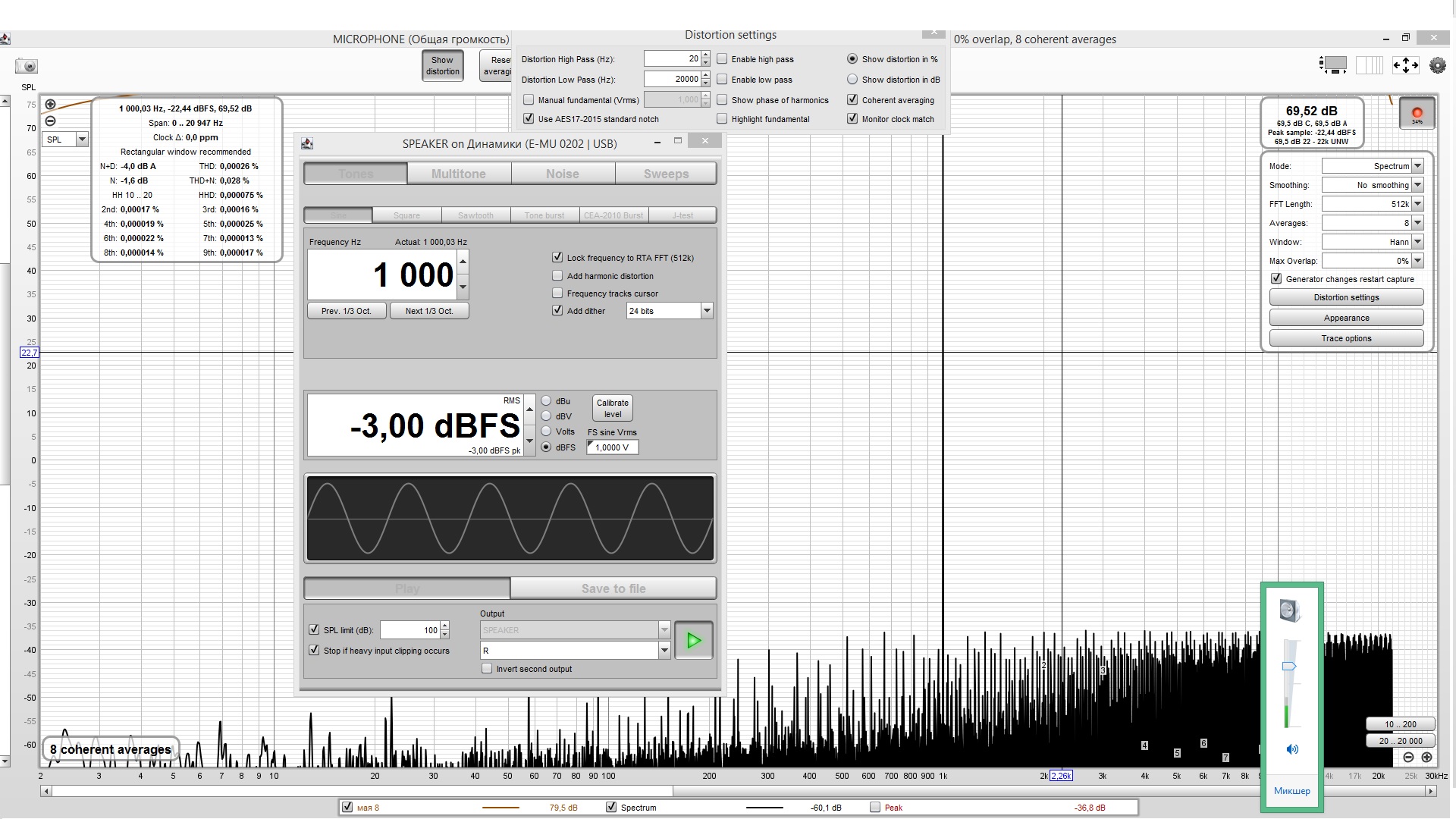

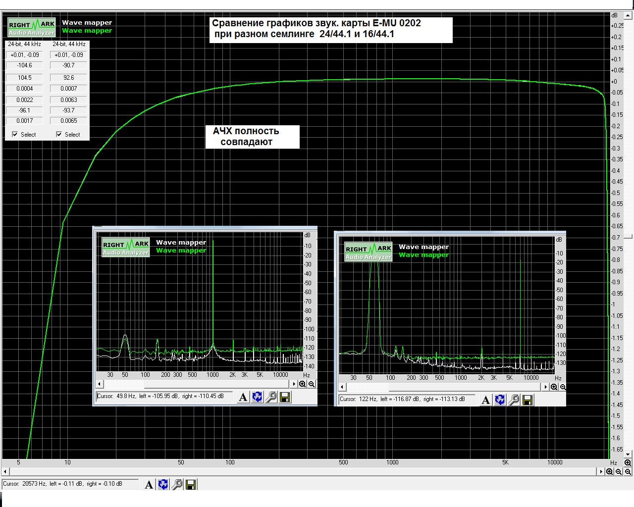

А эта карточка три года назад, на той же коробочке, давала примерно такие параметры ( правда программа другая RMAA - в ней получалось намерить поменьше искажений, чем в REW). ХОТЯ В REW можно намерить и не такое в некоторых режимах и даже те же 0,0002% тоже получалось получить, но настройка требует времени - нужно согласовать уровни и чуйки всех программ и входов по минимуму искажений. Там нелинейная зависимость - нужно поэкспериментировать...)))
А насчет диодов как защитных элементов ( особенно на входе) согласен. Их лучше исключать. Всё же это нелинейный элемент и даже с микротоками утечки диоды могут подгадить в плане нелинейных искажений низкого уровня.
Тут местные композитники их ставят и по входу и даже между двумя ОУ в своих УНЧ!!! Убедить их, что, это опасная затея, мне не удалось.

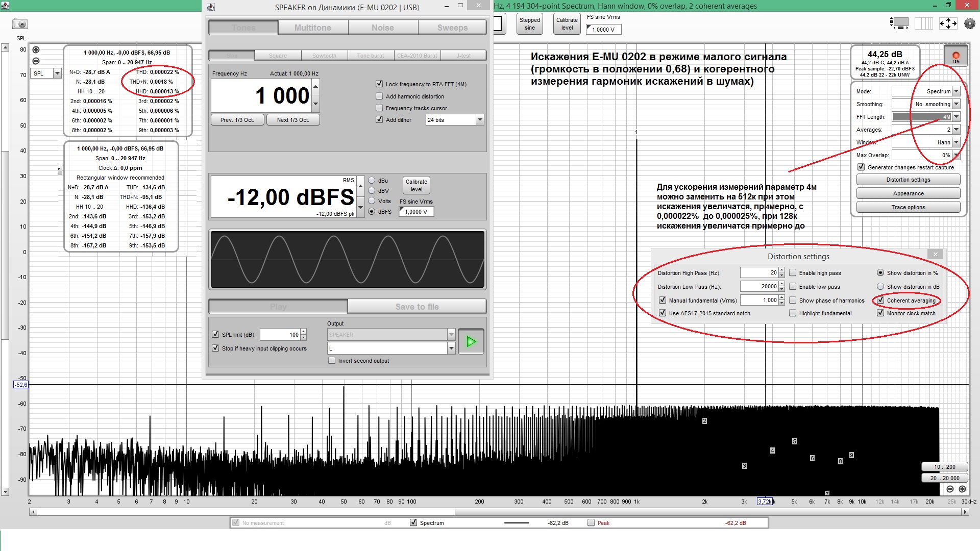

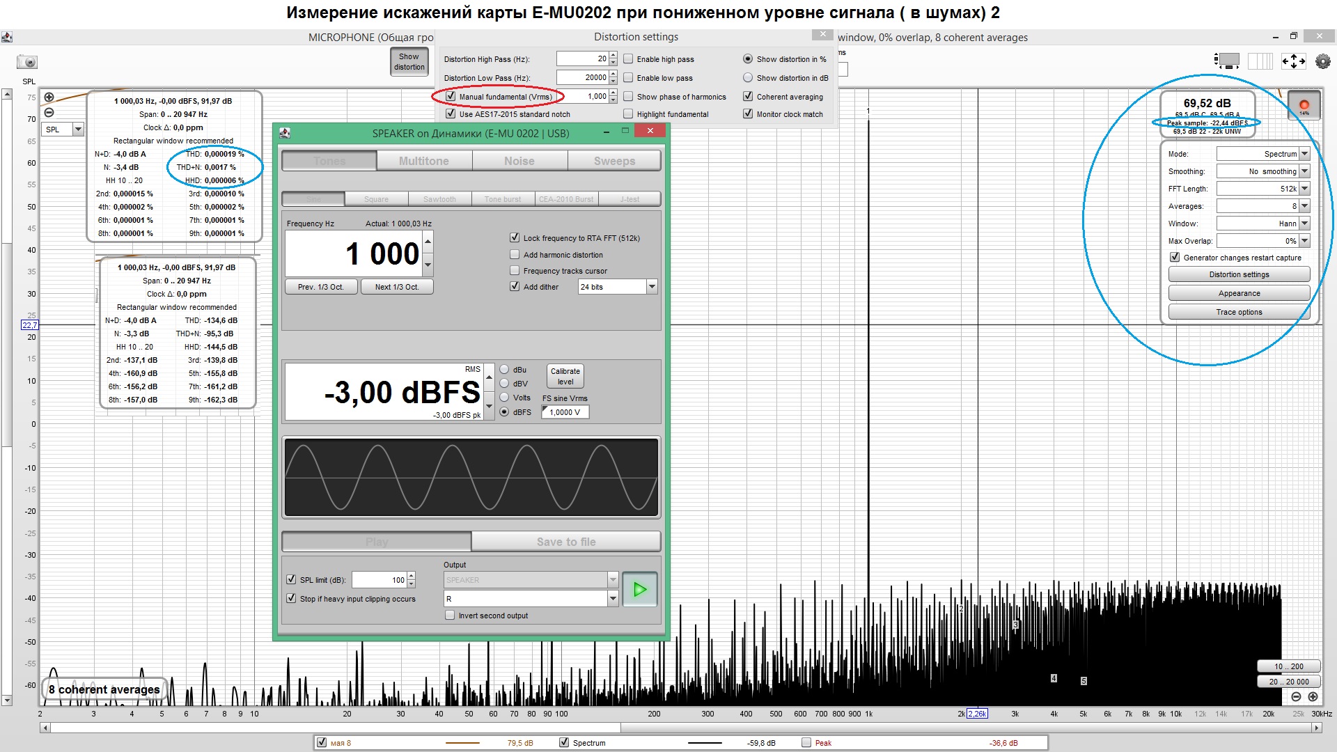

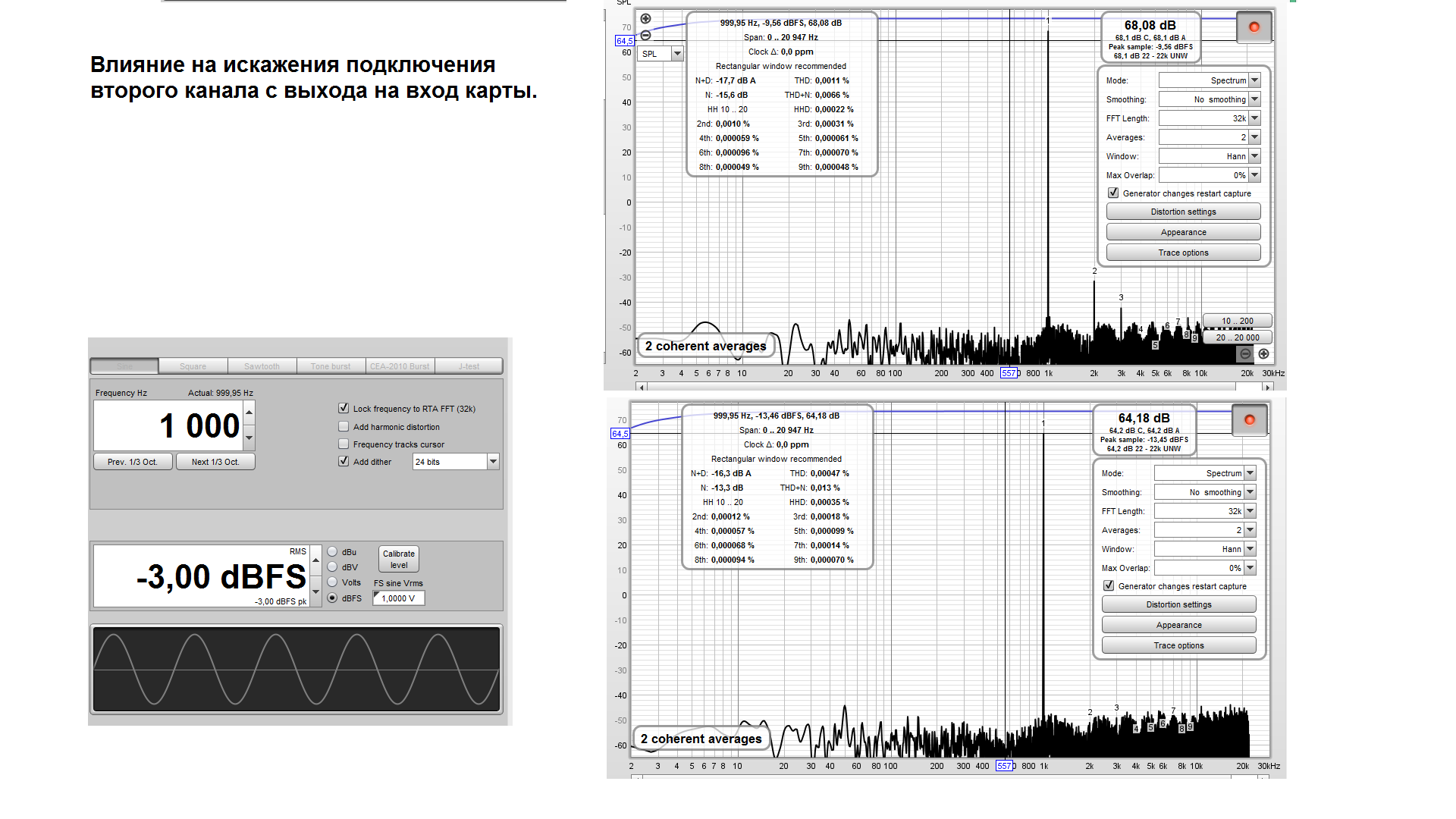

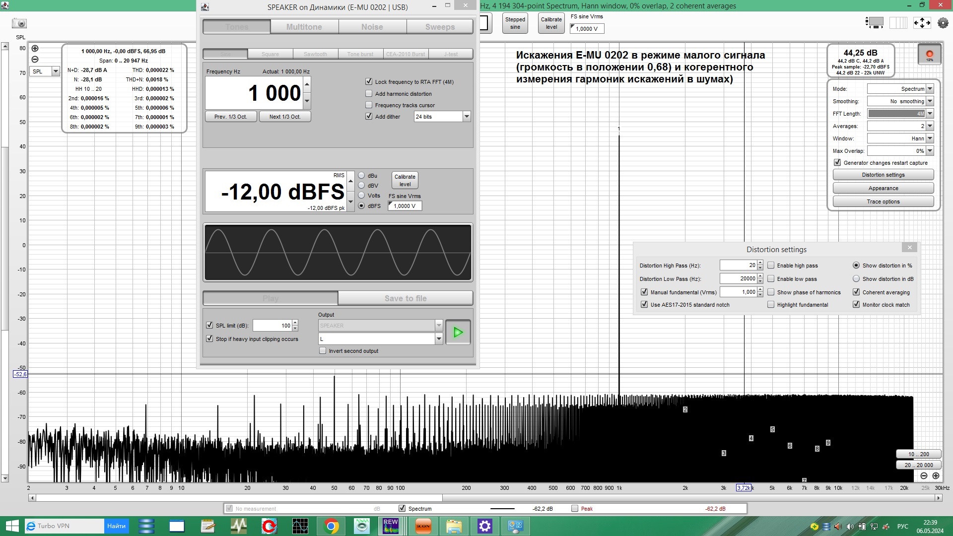

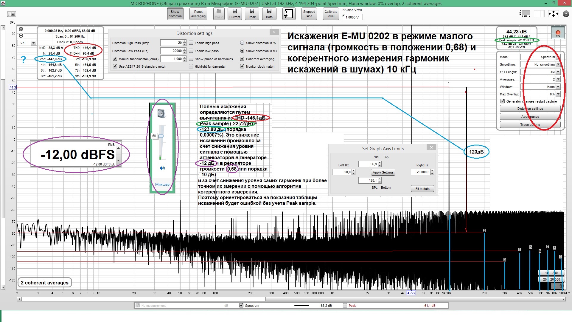

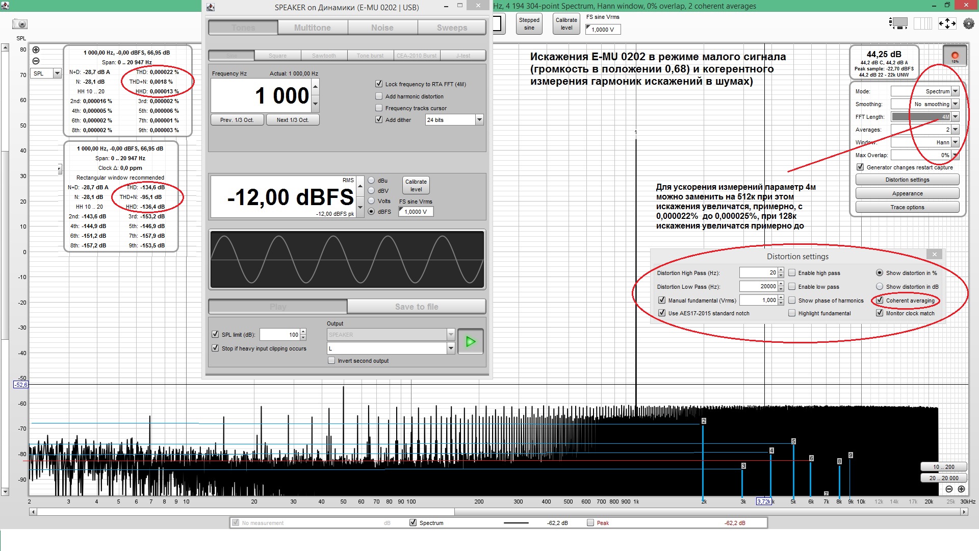

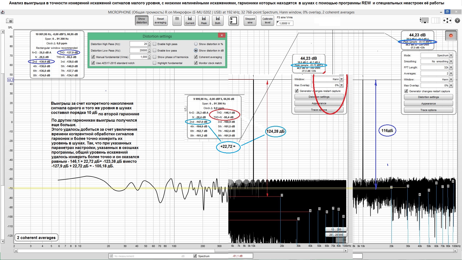

  • Искажения E-MU 0202 в режиме малого сигнала (громкость в положении 0,68) и когерентного измере...jpg
    650.3 KB · Просмотры: 17
    622.2 KB · Просмотры: 17
  • Эффект более точного измерения уровня малых гармоник, которые в шумах..jpg
    758.3 KB · Просмотры: 16
    732 KB · Просмотры: 13

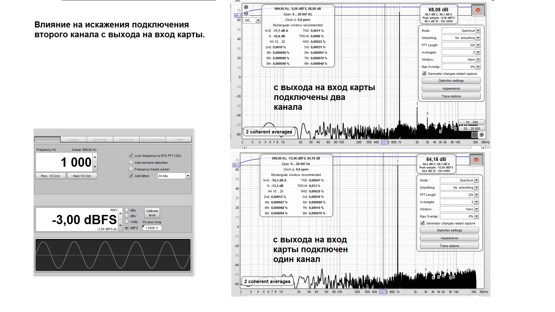

  • Влияние на искажения подключения второго канала с выхода на вход карты..png
    213.6 KB · Просмотры: 15
  • Измерение искажений карты E-MU0202 при пониженном уровне сигнала ( в шумах) 2.jpg
    670.5 KB · Просмотры: 18
  • Измерение искажений карты E-MU0202 при пониженном уровне сигнала ( в шумах) 1.jpg
    596 KB · Просмотры: 13
  • Влияние на искажения подключения второго канала с выхода на вход карты..jpg
    500.1 KB · Просмотры: 16
    585.8 KB · Просмотры: 20

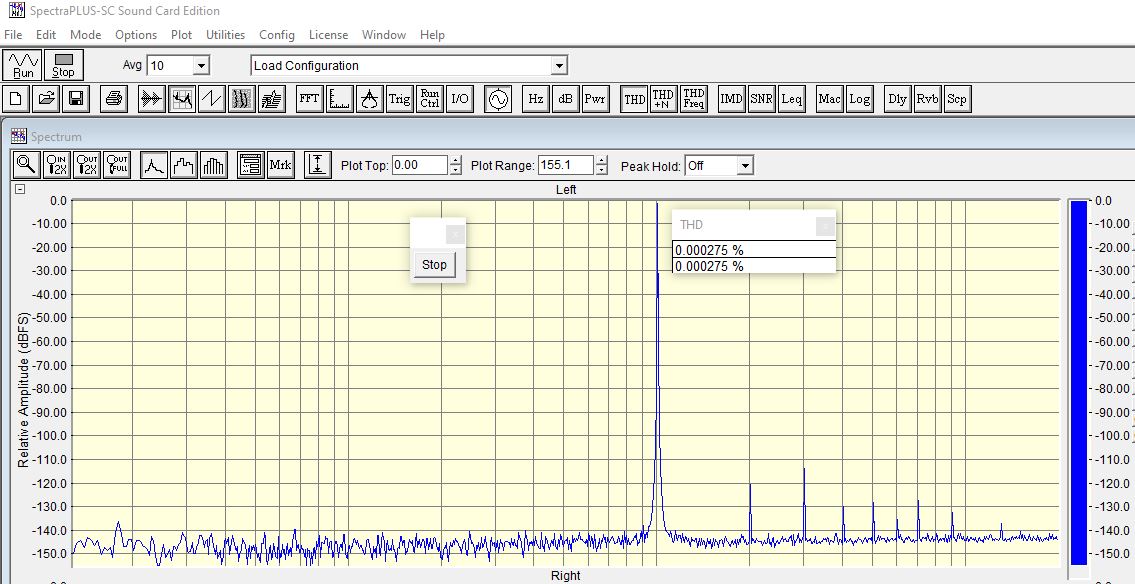

Вот нашёл спектры 1212 при разных входных сигналах, -1 дБ, -10 и - 12. Видно, что при уровнях выше -12 резко начинает расти 3 гармоника, которую дают входные защитные диоды. так что схему я бы пока не трогал, а начал с этих диодов. А потом можно и ОУ заменить, которые скорее всего, без этих диодов скоро крякнут и будет повод ))
    140 KB · Просмотры: 26
    141.5 KB · Просмотры: 23
    137 KB · Просмотры: 21
Сталкер001
23 Мар 2025
544
126
11
1000Гц
10
Да, да да. В плане искажений оптимальный уровень по минимальным искажениям, где-то в районе 0,6-0,7 от уровня громкости. Но там еще влияют и настройки программы.
Интересно, если вместо диодов Шоттки впаять обычные ВЧ диоды 522, что будет?

А там шоттки разве? Я думал, типа сапрессоров - двухсторонних стабилитронов. Или те, что прямо на входах АЦП? Они в низкоомной цепи, да ещё и заперты, никому там не мешают. А, понял, вместо сгоревшего на выходе. Я думаю, ничего не будет плохого, только ВЧ диоды быстрее сгорят в случае чего, и не факт, что при сгорании их закоротит. т.е. защитной функции не будет.
p.s. посмотрел на схему 1212, там на выходе тоже сапрессоры
Понял - их ставить не будем, как пятое колесо к телеге._net_1
Да, там скорей всего не просто диоды. https://www.alldatasheet.com/datasheet-pdf/pdf/171953/ONSEMI/BAT54SWT1.html
Сапрессор (супрессор) — это электронный компонент, который используется в качестве защитного диода в электрических схемах.
Основное назначение супрессора заключается в защите электронных устройств и схем от перенапряжений и скачков напряжения, которые могут возникнуть в результате различных внешних воздействий, таких как:

Вообще использую её только для измерений. И есть желание убрать Audio Jack и заменить их на RCA.
Я правильно понимаю выше предложенная модернизация это именно то о чем я говорю.
И получаем вот это по обоим каналам.
Это не моя модернизация. Я тоже её понял так. Типа убрали все " лишние детали".
Только непонятно, как они получили нелинейные искажения на уровне -120 дБ при динамическом диапазоне чипа в 114 дБ?

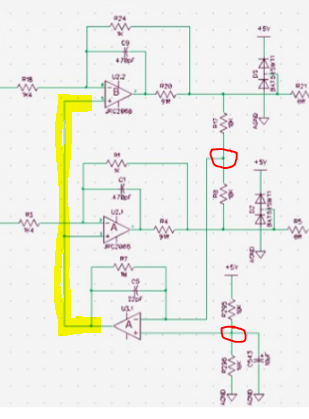

Будут еще раньше расти искажения, в частности нечетные гармоники. Ставьте те же самые BAT54 и не ломайте себе голову.
Я полагаю, что речь о диодах на выходах ОУ к верхнему и нижнему питанию. А то тут и про супрессоры уже говорили - главное чтобы верно понимали о чем именно речь и не получался испорченный телефон.
В документе с Веги предложение по сути заключается в том, чтобы балансный вход кастрировать до небалансного. Там входы нарисованы XLR или jack (но сигнал балансный, а не два канала и земля). И тут уж что вам нужно. Если карточка используется в конкретной конфигурации измерительной установки, то вы конечно под нее можете переделать и лишнее выбросить. Но сначала все взвесьте как следует, шашкой махать легко)
Тут нижний ОУ одной ногой на средней точке +2,5В стоит, а второй ногой на точке разности между противофазными сигналами сигнальных линий. Если баланс не точный получается, то опер смещает опорную точку на обе ноги оперов (условно, землю подстраивает им). Это так называемая common-mode feedback. Вычленяет синфазную составляющую и компенсирует ее. Соответственно, если уходить на небалансный вход, то она не нужна будет. Поэтому ее там просто переделали в, кхм, дистрибьютор земли, назовем его так) Поставили 1к в ООС, сделав повторителем для опоры основных двух оперов.
Свою версию усовершенствованной схемы - без лишней демагогии можете скинуть? Не совсем понятно высокое быстродействие "неточной земли" - типа ОУ будет давить и ВЧ помехи (в ООС конд. на 22пф)? И из каких соображений выбирали усиление этого каскада в заводской версии, эмпирически или просто как тот же уровень для вычитающее устройства в средней точке между противофазными сигналами?

Откуда же у меня усовершенствованная схема? Я не копал эту карточку, просто увиденное прокомментировал.
На Веге же делали все эти переделки и чем-то мотивировали? Зачем-то они избавлялись от баланса? Я вот вижу, что ни переделали, но какова чувствительность входа стала и каков сигнал на выходе нужен для АЦП? Больше вопросов, чем ответовsmile_15
Не совсем понятно высокое быстродействие "неточной земли" - типа он будет давить и ВЧ помехи (в ООС конд. на 22пф)? И из каких соображений выбирали усиление этого каскада в заводской версии, эмпирически?
Дело не в быстродействии, а в максимальном подавлении синфазной составляющей, а значит по синфазке и усиление в петле нужно максимальное, но с учетом того, что эта петля так же должна быть устойчива. Вот и пришли к некоторой комбинации, заложив запасы по устойчивости. Это видно по тому, как "канальные" ОУ по ВЧ охвачены отдельной ООС и возможная емкостная нагрузка отрезана резисторами 91 Ом, а далее петля по синфазной получила тот самый корректирующий конденсатор 22пик для железобетонной устойчивости.

А, что вы думаете о моей рацухе разогнать сигнал в преде карточки, почти как в УНЧ, допустим до 20 В ( или даже 30В) RMS вместо типовых, условно (просто не знаю цифры) 1В. А потом все, это напряжение погасить, но не на 4-8 Ом как в УНЧ, а на высокоомном делителе, с сопротивлением для такого супер высоковольтного преда - порядка 20-2 к, практически с нулевыми искажениями в случае композита?
Амплитуду делают высокой в профессиональной аппаратуре для передачи по кабелю, чтобы наводимые помехи были в сравнении с ней мизерными, а внутри карточки такие амплитуды разгонять особо нет смысла, я думаю. Вы просто свой вход нормально восстановите и вам хватит возможностей этой карточки. Давно известно, что на вход нужно подавать -10..12дБ для лучших результатов и это будет неизменно, потому что там искажения уже АЦП будет вносить и ОУ к клипу приближаться. Просто нащупайте эту точку оптимальной амплитуды входа с минимальными искажениями канала записи и делитель от измеряемых устройств подстраивайте примерно чтобы эту величину получить в итоге.
Вот такую схему нашел у себя по этой карточке, писали кажется что 0202 и 0204 идентичные схемы входов имеют. Может что-то еще подсмотрите для себя.
Сталкер001
23 Мар 2025
544
126
11
1000Гц
10
Все тоже самое. Удивительно, зачем они ставят стабилитроны в качестве защиты по входу, например D7 в нижнем левом углу. Что с ним, что без него ремонт будет стоить примерно столько же для простого человека - в пол цены карточки. _hm_
А если по существу я бы
1. Снизил нагрузку первых ОУ по входам вторых ОУ с 1 к хотя бы до 5-20к. Тут можно было выиграть еще 3-5дБ по нелинейным искажениям, а в параллель электролиту 47 мкФ включил бы еще металопленку на 0,1мкф.
2. Убрал бы всю защиту по входам и выходам как тут уже предлагали.
3. И последний каскад я бы изменил включив просто по два УО в каждое плечо с нужным усилением.
4. А вместо повторителя по входу поставил бы, например два хороших малошумящих ОУ с усилением каждого порядка порядка 2-3 и общим коэфф. передачи после делителя напряжения 1. А еще лучше вместо ОУ в лупить композит с плавающим питанием +- 30-45 В и усилением порядка 20-30 дБ до делителя к 1 !!! Тут может быть шумовая полка уже под - 160- 170дБ, если выбрать лучшие ОУ!_preved
Ну, очевидно же - пытаются защитить входы.
А вот это уже на свой страх и риск. В следующий раз пальнуть можно гораздо глубже и с более тяжелыми последствиями.
И еще терзают смутные сомнения по поводу вот этого:
Диоды же эти не на входе, а уже "далеко в глубине" схемы. Как так вышло, что вы их упокоили?

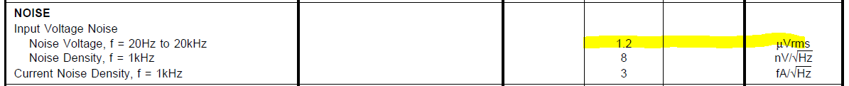

Прежде чем менять, сравните шумовые характеристики ОУ. Сейчас стоит довольно приличный по шумам опер, не каждый сможет похвастать теми же параметрами.
шумы в районе 0,5мкВ, сравним с тем же любимым всеми OPA2134:
а по искажениям... они для 2068 указаны для включения с Ку=20 и выходной амплитуде 5В. Соответственно с меньшим Ку и меньшей амплитудой искажения должны кратно снизиться
