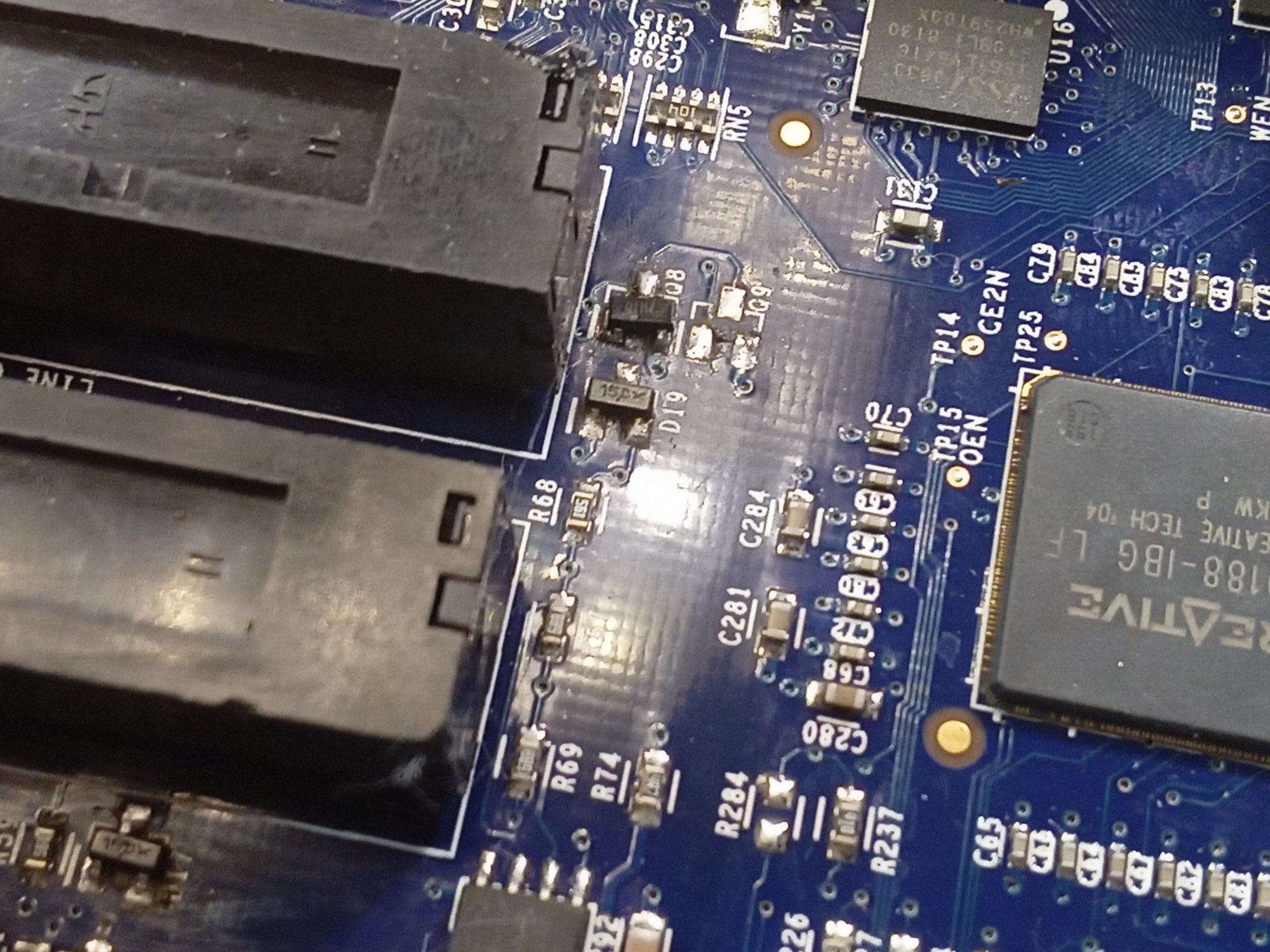

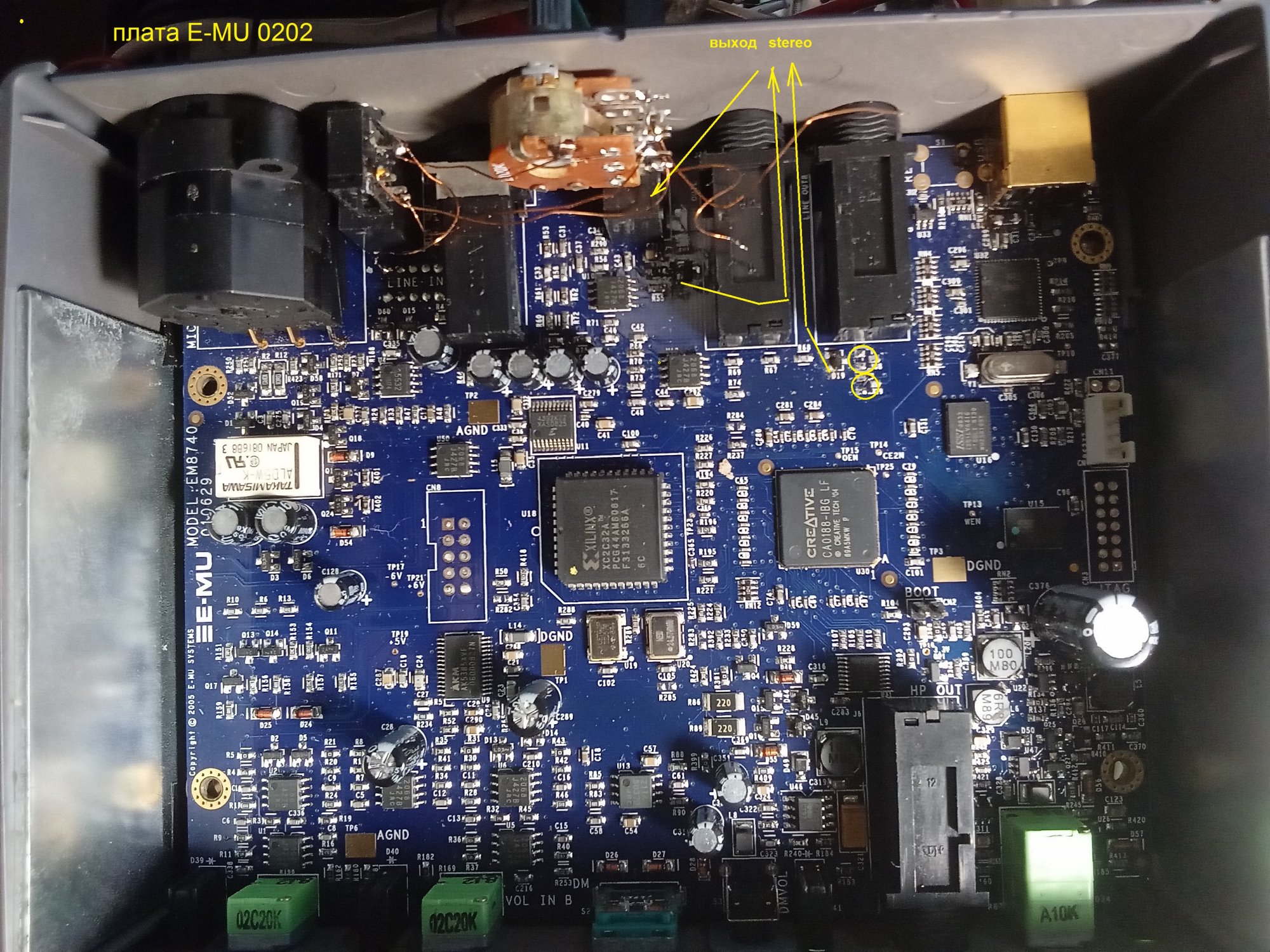

Тут чуть не спалил зв. карту EMU 0202.
Диоды же эти не на входе, а уже "далеко в глубине" схемы. Как так вышло, что вы их упокоили?
Перепутал полярность у электролита при подключении выхода карты stereo ко входу усилителя D и он бабахнул.
Авария была не во входных цепях, а цепях на выходе ЦАП. https://static.chipdip.ru/lib/442/DOC011442949.pdf

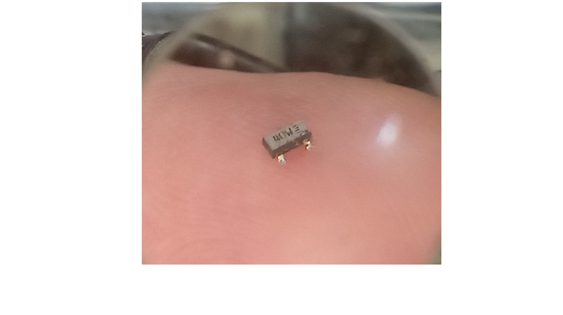

Фото платы и места расположения защитных диодов ( если, это диоды, их маркировку я понять не смог в отличие от диодов на плате они помечены не буквой D19, а Q8) . Обведенные кружками я выпаял. Нижний, правый в желтом кружке был сгоревшим - с замкнутым переходом, а верхний - рабочий из пары для выхода другого канала.
4560 тоже нет смысла пробовать - шумы 1,2 мкВ. 4562 у себя не нашел. Тут также нет особого смысла менять ОУ. У ЦАП THD+N 100дБ. д.д. 114 дБ.
