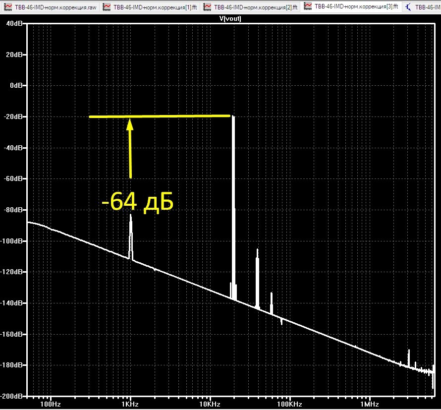

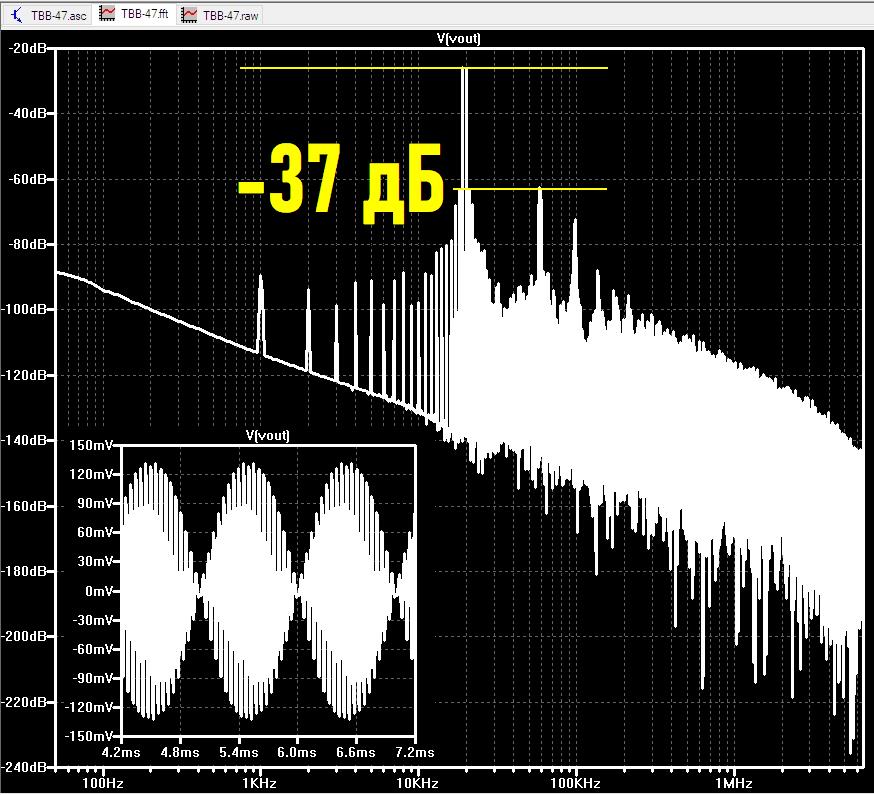

Не в этом. Спектр твой - от одной частотной составляющей. Ты часто 1 кГц слушаешь? Составляющих в звуке много и все они перемножаются меж собой, образуя интермоды, отсутствующие во входном сигнале. Вот интермоды и смотри, здорово вразумляют.
Кстати проклятые буржуины на ихних хфорумах из твв46,47,48 выбирают первые два, тоже, наверное, слаще морковки ничего не ели, куда им. А про 46,47 говорят, что это по звуку прынцыпиально разные корректоры, болваны одно, простите двухклеточные.
Так и думайте, что эту парашу слушают исключительно олигархи и Билл Гейтс с Соросом.

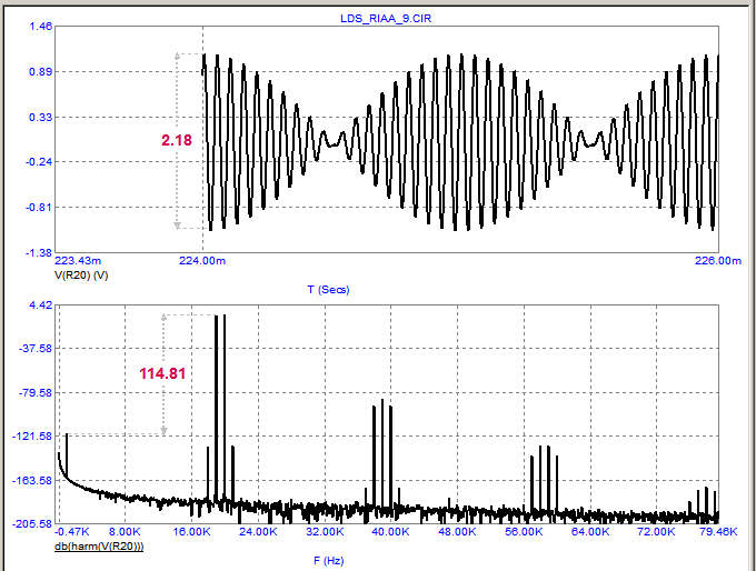

Спектр 47-го. Это катастрофа. Усилитель ни в вертак, ни в Красную армию.

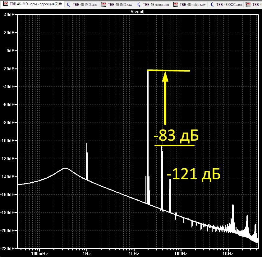

ИМИ 46-го, НЧ-спектр, 19+20 Гц. Это можно слушать.
Тоже 46-й, тест 19+20 кГц. Ну, плюс-минус.

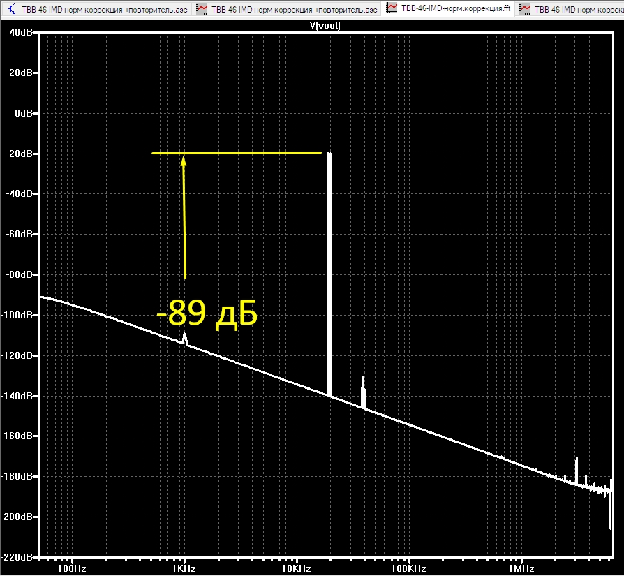

46-й доработан одним точно установленным транзистором. Выигрыш в линейности - 25 дБ. Это уже можно слушать: искажения ниже шумов немой канавы.

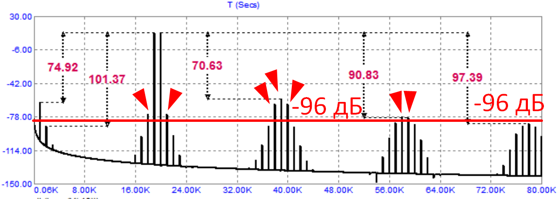

Всё, что выше -96 дБ, неприемлемо однозначно. Схема в топку и под пресс.
Это вблизи ограничения, амплитуда на выходе 8В, это глубокая перегрузка. Так-то, понятно меньше все.
На дисках звукорежи держат уровень -10 дБ примерно, а тест мой+26 дБ, смотрим самый тяжелый случай для этих частот.

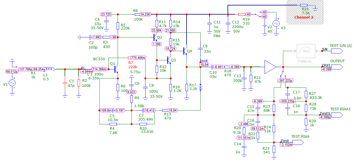

Если выжимать - так все.
Как по проникновению помех по питанию, так и по петлевому и по стабильности.
Повторитель и вольт-добавка улучшат параметры схемы.
Цена вопроса - пару емкостей/резисторов и + 1 транзистор к твоему варианту схемы 46-го.

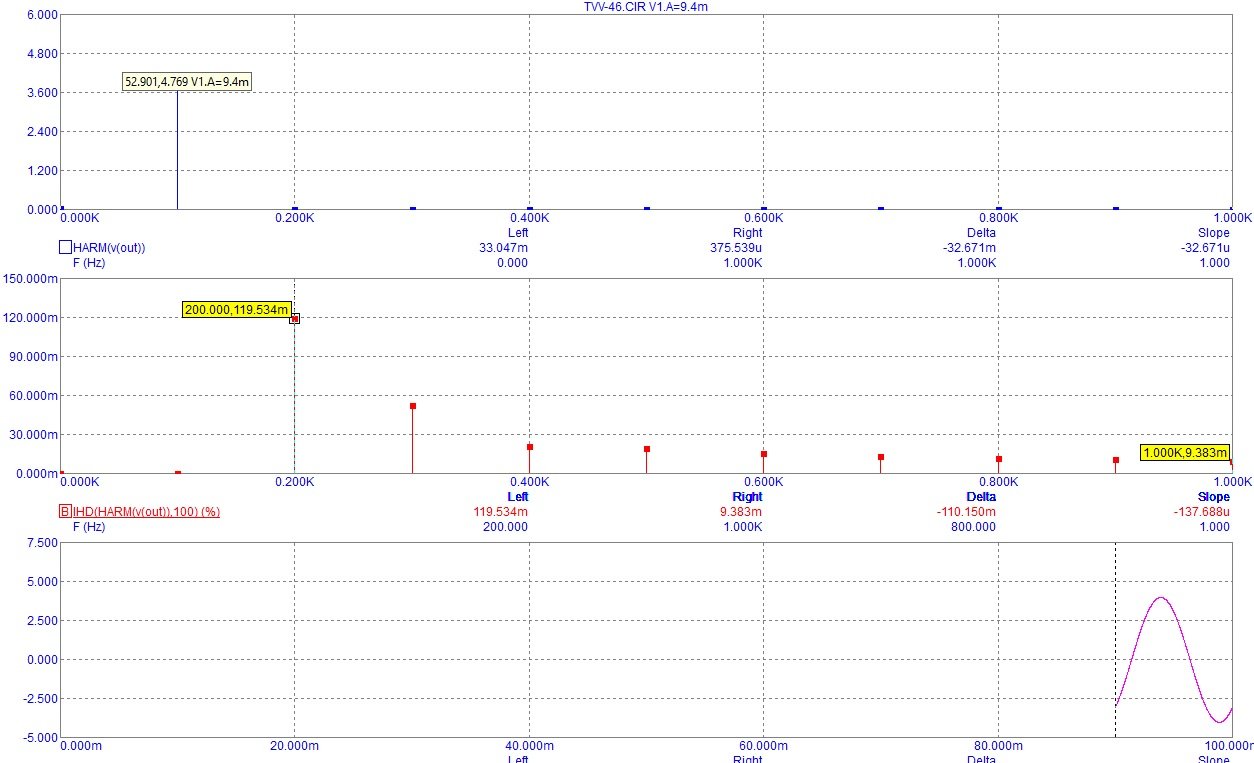

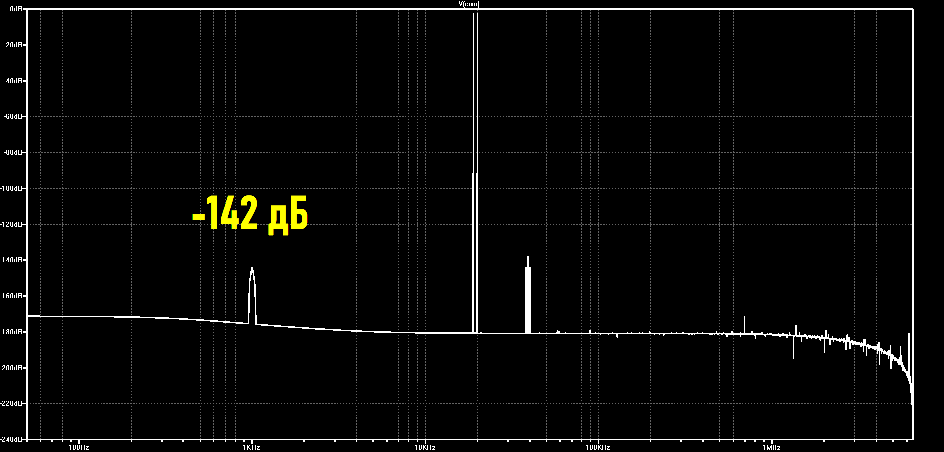

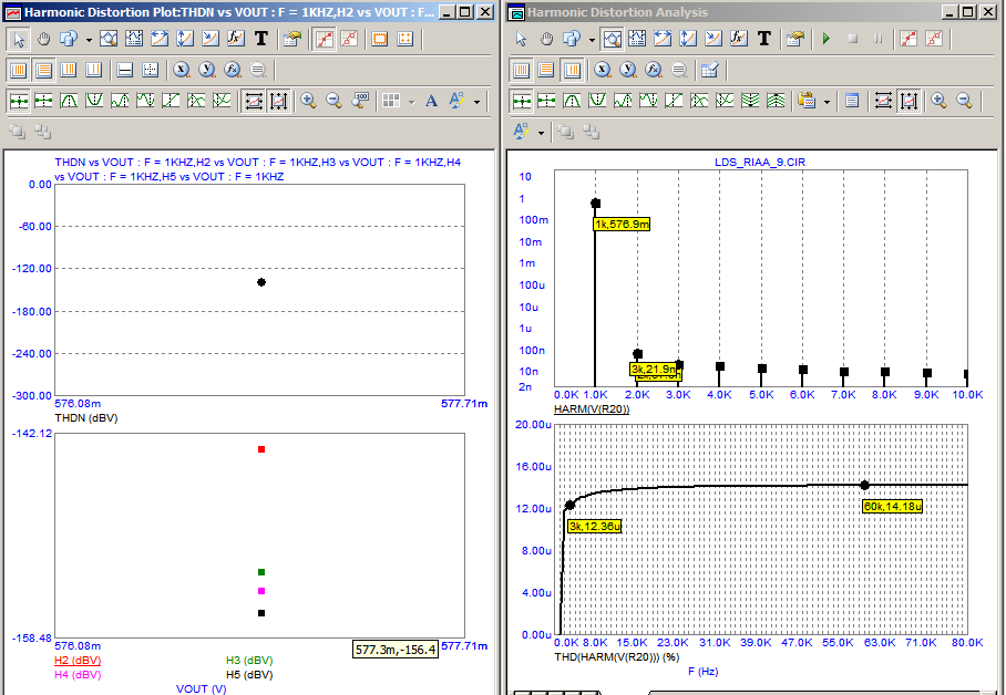

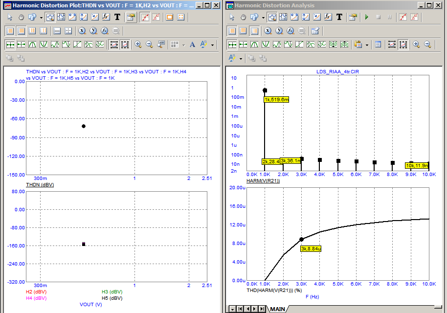

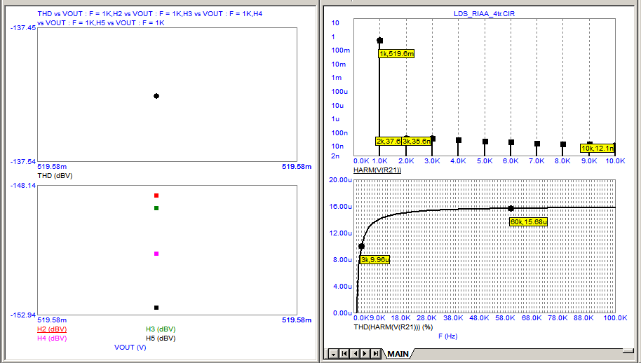

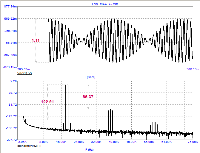

Вот гармоники, на входе 1кГц 5мВ, на выходе 570мВ и вторая ниже -140 dB рисует:
Если улучшать ТВВ-46, ИВОЛГА получится.
Ну, не знаю.

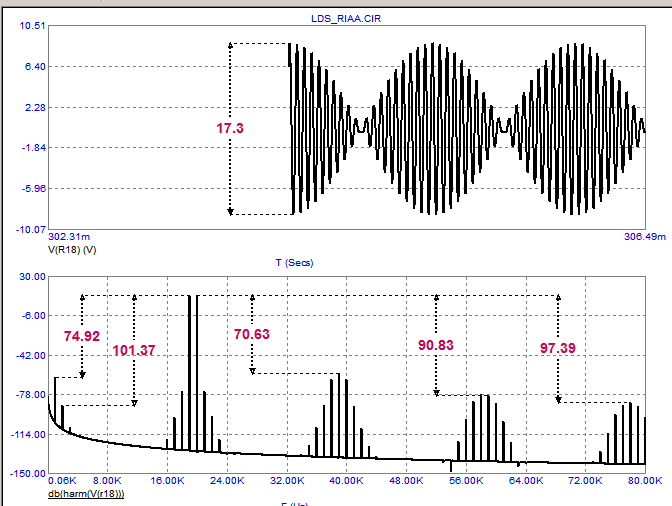

Вот смотри.

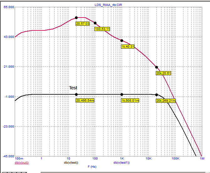

Усиление на 1 кГц 40.5 дБ

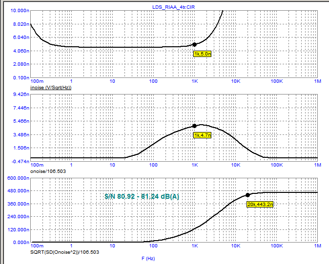

Отношение Сигнал/Шум ниже 80-81 дБ(А)
Искажения в пределах тысячных %
Файл для МС12 в зипе

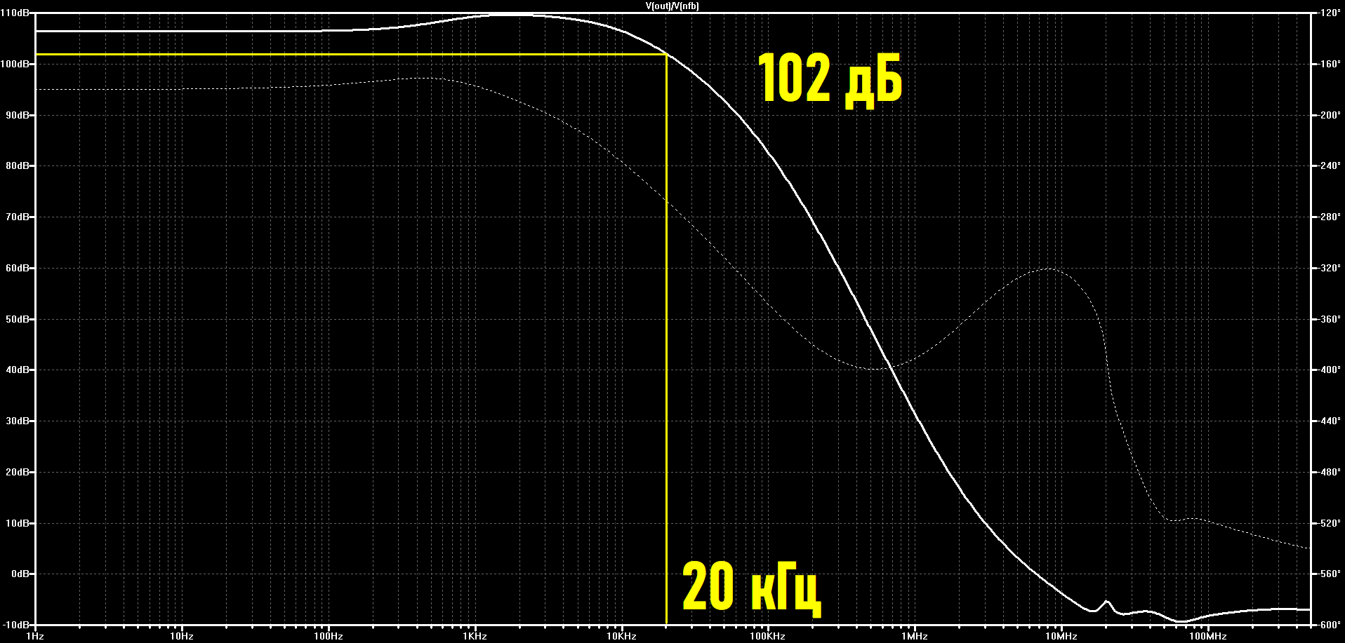

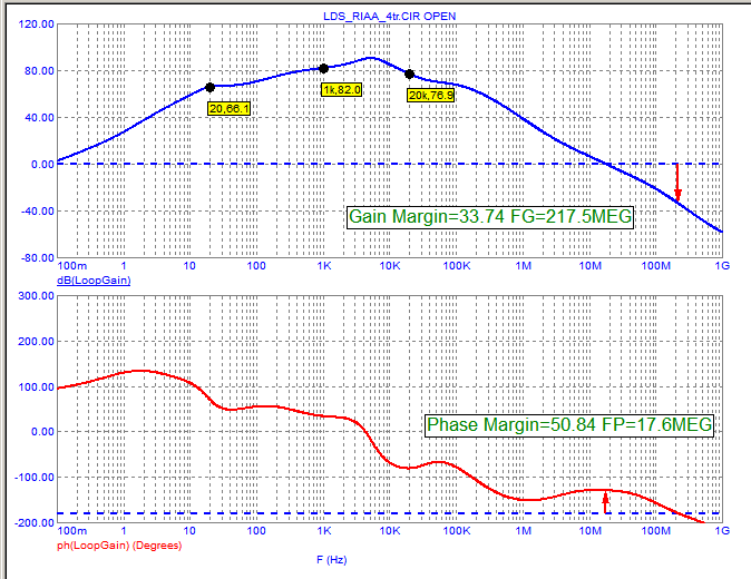

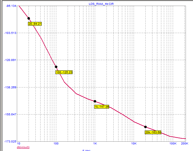

Схема:
Проникновение помех по питанию:
Переходной процесс включения:
Долго, но это цена за возможность применять простейший БП без стаба, с трансформатора 2*12 (2*15)
АЧХ с цепочкой 9750 мкс (аналогичная инверсная RIAA на выходе):
Гармоники при 5 мВ входного:
IMD 19+20кГц:

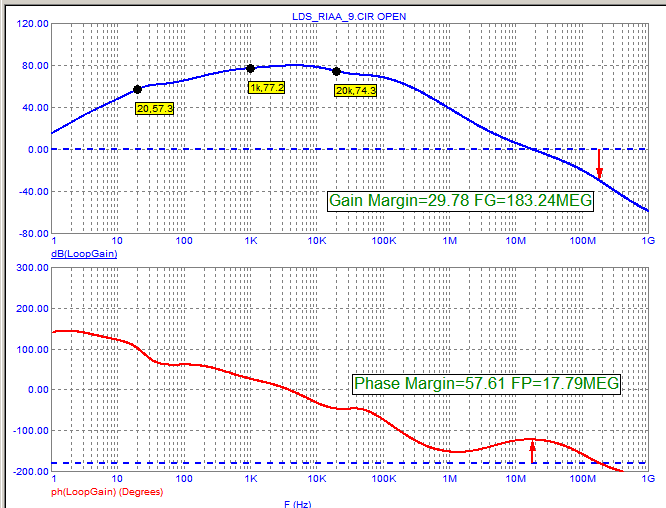

Петлевое:
Шум:

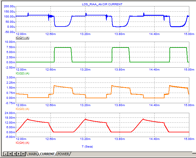

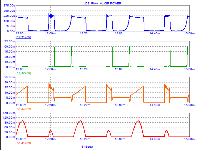

Вот ограничение сигнала

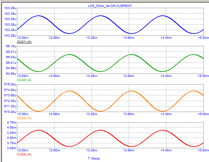

Вот токи при ограничении:
Вот рассеиваемые мощности на транзисторах при этом:
При 5 мВ входного, токи:

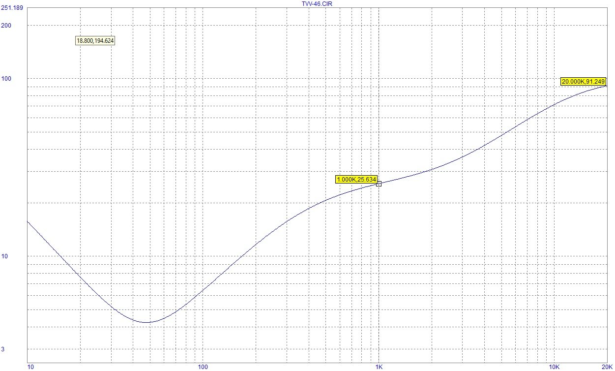

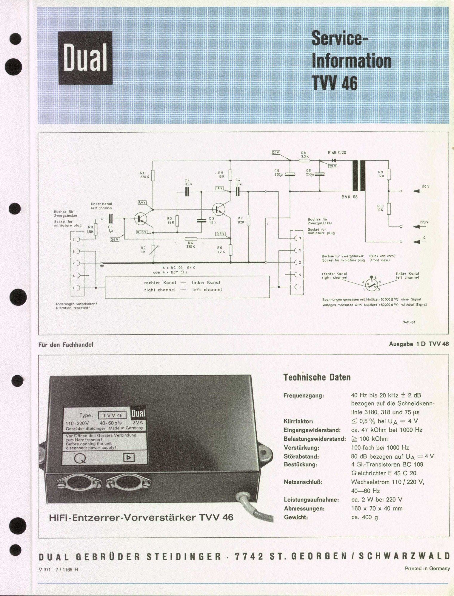

На форуме неоднократно всплывает корректор TVV-46, за который ратует один участник, которого я бесконечно уважаю.
Недавно в этом корректоре обнаружилась "охлажденка", ну и проскочило такое утверждение:
"Тем не менее, 300 ком обратной связи эмиттер 2-го -база первого транзистора в TVV-46 обеспечивает входное сопротивление схемы ровно 50 ком. Quantum satis."
Пока в этом корректоре на обнаружился фотонный двигатель, я решил приобщиться к некрофилии, занявшись извращ..., простите измерениями, а, точнее, моделированием.
Поехали...

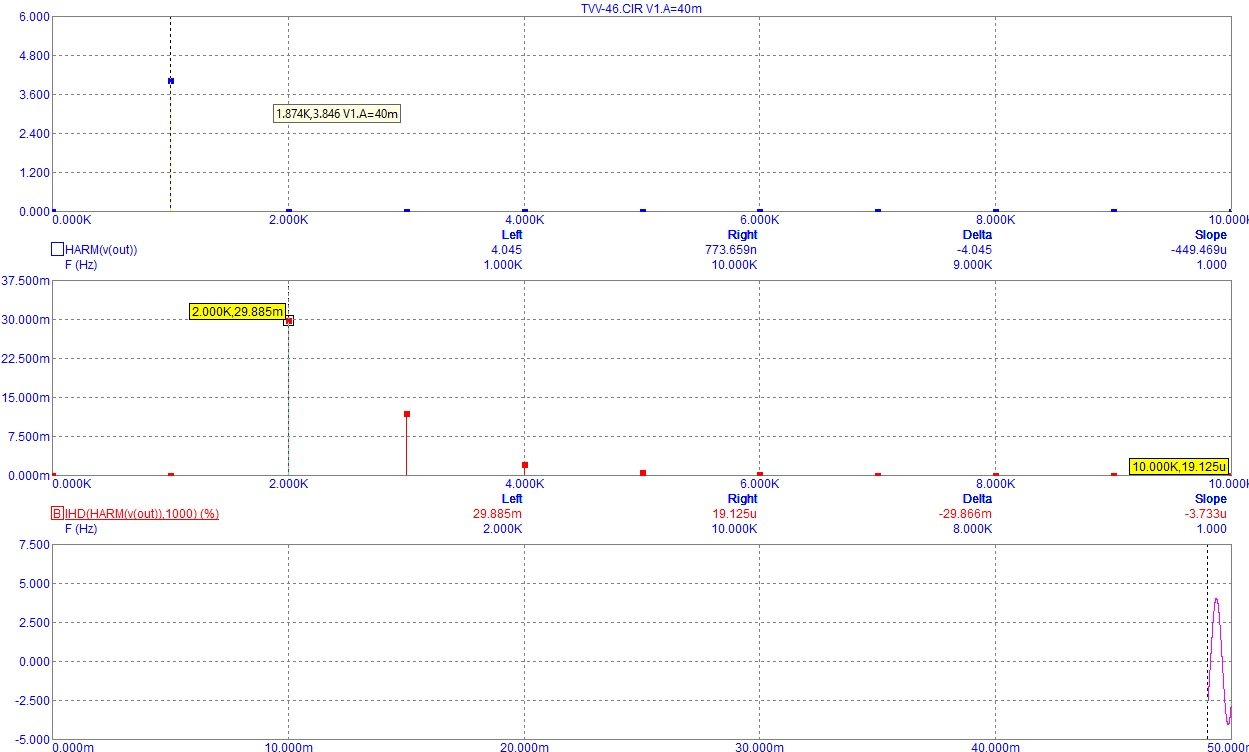

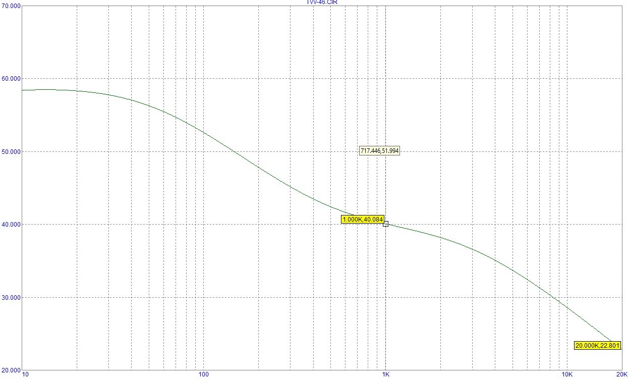

Берем схему из Service Information на корректор (первый рисунок), вводим в MicroCap, моделируем. Применяем указанные в Service Information транзисторы BC109 с буквой C. Вместо подстроечника устанавливаем резистор 620 Ом, с ним коэффициент передачи соответствует паспортным 100 раз. Нагружаем на гарантированные 100 кОм.

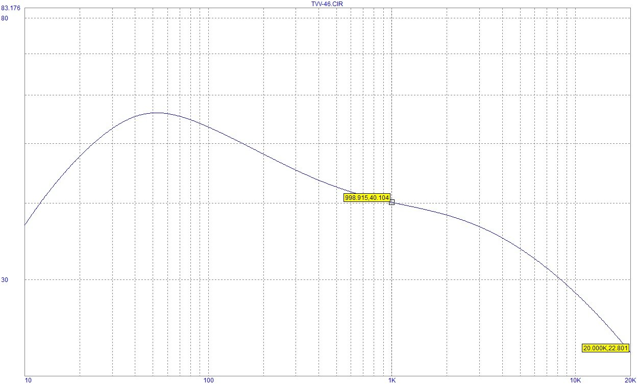

Выводим АЧХ (второй рисунок). Ход кривой в полосе 40Гц-20кГц в целом укладывается в довольно либеральные обещанные в Service Information 2 дБ, ну а ниже 40Гц никто ничего и не обещал, там усиления простого двухкаскадного усилителя явно не хватает, зато Тау4 получается само собой. Мне даже страшно подумать об искажениях в этой полосе, но, к счастью, там никакие обычные музыкальные инструменты не играют.

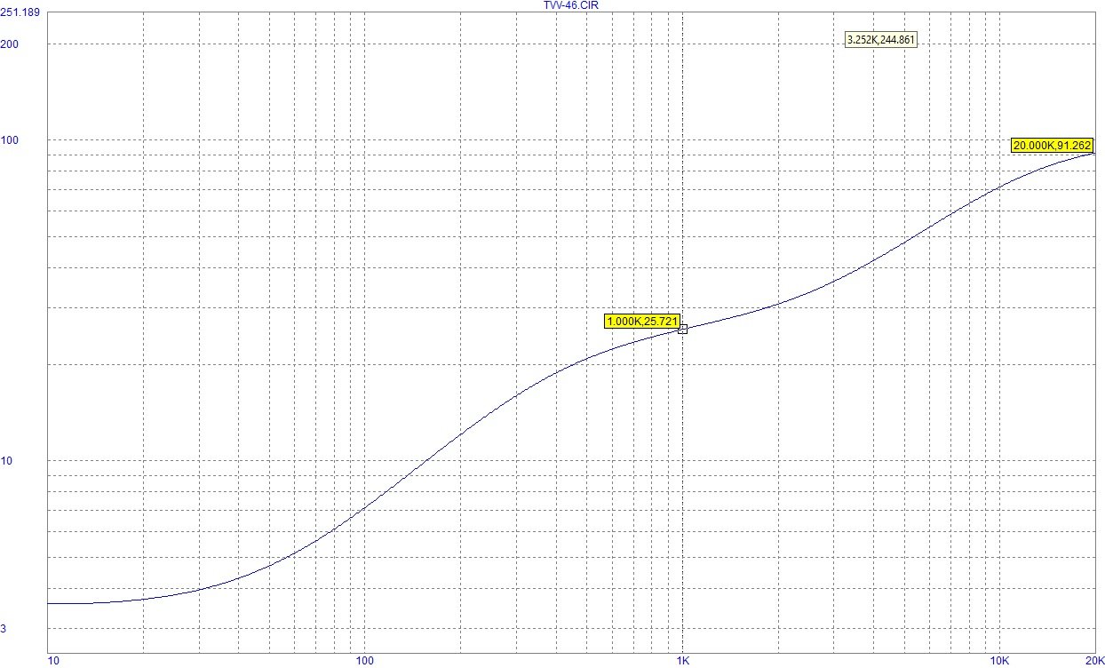

Давайте посмотрим на частотную зависимость входного сопротивления (третий рисунок). Обещанные 50кОм и на которые ссылается доверчивый апологет Дуаля (буква "У" здесь, наверное, не к месту, букву "Я" надо бы заменить на другую) достигаются в точке чуть более 4кГц. Ну что ж, стоящие часы тоже дважды в сутки показывают правильное время.
Понятно, что такое поведение входного сопротивления характерно для "охлажденки" без частотной коррекции, приложенной к усилителю с частотной зависимостью усиления, что уже обсуждалось.
Может быть, головке наплевать на такое изменение своей нагрузки, а, может, быть, наплевать было разработчикам этого шедевра.
Посмотреть вложение 184904Посмотреть вложение 184905Посмотреть вложение 184906Посмотреть вложение 184907
Ну и искажения сигнала 1кГц, на 40Гц не смотрим, т.к. не принято (четвертый рисунок).
Результат даже намного лучше, чем обещано в Service Information. Там обещали 0,5% при 4В, вроде как амплитуды. Любимая "удифилами" вторая гармоника, правда, небольшая. Торчит третья, но ведь и на выходе 4В амплитуды.
Вот, пожалуй, и всё.
Вчера в своём опусе сморозил маленькую х..ню, извините, чушь, в конце дня сообразил то, что и так знал - из-за нехватки усиления на низких ход кривой АЧХ может идти ниже стандарта RIAA, но уж никак не загибаться вниз.
Причина, конечно же в ёмкостях на входе и выходе схемы.
Как выражается один участник форума, "куриные" величины этих ёмкостей режут АЧХ в области частот ниже 100Гц.
Увеличим емкость конденсатора на входе, ну, скажем, до 22мкФ (в 22 раза), на выходе - до 1мкФ (в 10 раз).
Снимем АЧХ (первый рисунок). Ход АЧХ на 30Гц ниже кривой RIAA на 0,9дБ, на 15кГц - выше на 2,3дБ (взяты крайние частоты, где АЧХ нормируется RIAA). В обещания Service Information все-таки практически уложились.
Проверим ход кривой Rвх (второй рисунок). Видно, что из-за увеличения ёмкости входного конденсатора, Rвх не начинает задираться на самых низких частотах. Но Rвх на 1кГц так и осталась чуть больше 25кОм, ну и, естественно, увеличение Rвх с частотой. .
Ну и проверим нелинейные искажения (третий рисунок), но на частоте 100 Гц, при той же амплитуде сигнала на выходе 4В. Видно, что уровень второй гармоники выше, чем на 1кГц на картинке в предыдущем сообщении в 4 раза, и приподнялся уровень гармоник более высокого порядка, и всё это из-за уменьшения глубины ОООС. Не знаю, можно ли считать это быстроспадающим коротким спектром, но на выходе 4В амплитуды.
Посмотреть вложение 185020Посмотреть вложение 185021Посмотреть вложение 185022
Так что,надеюсь, я исправился.

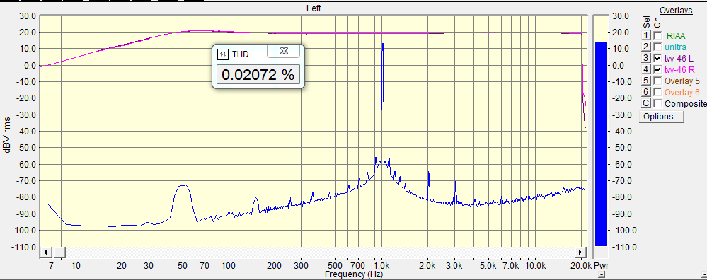

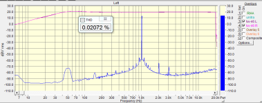

Попросили, сделал, померил. 16мв на входе.
