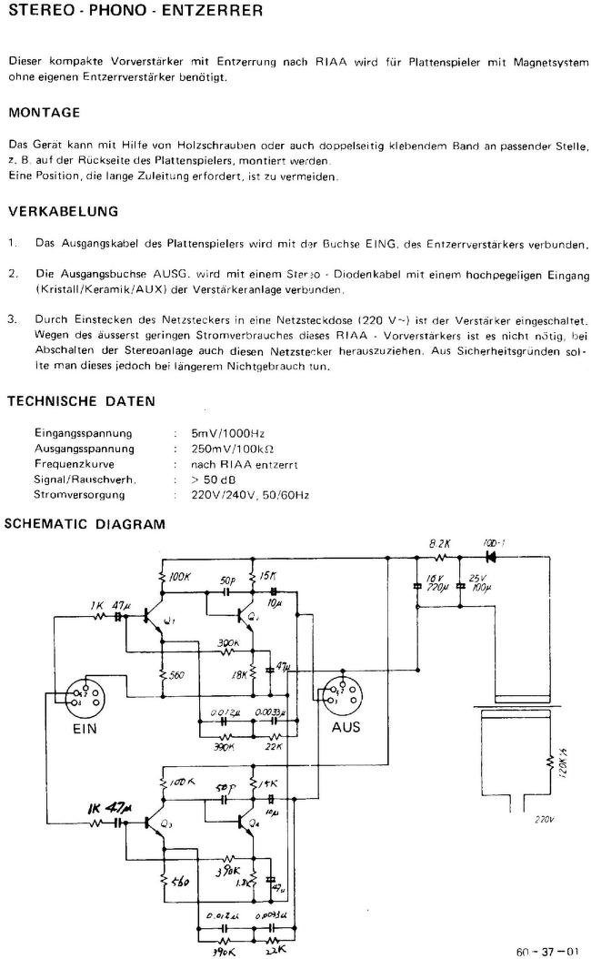

Жуковский на Новом Аудиопортале допилил эту говносхему до совершенства . Почитайте его тему и прослезитесь что вы тут обсуждаете .https://newaudioportal.com/topic/17185-корректоры-tvv-46-и-tvv-47/?do=findComment&comment=192705
Ну вот, нашелся добрый или не очень человек, который исполнил мою мечту пожелание приложить к этому поделию Lt-Spice и даже более расширено.
Есть, на мой взгляд, несколько мелких методических моментов, о которых, может быть, там напишу. Хотя, решил же бросить заниматься некрофилией.
Думаю, доработка вряд ли будет принята адептами секты отрицания эмиттерных, истоковых и ,о боже!, катодных повторителей.
Да чего уж, здесь пишите! Повторители пользуем, даже анодные, несмотря на удифильский запрет на использование оных.
Допилил... да он на Дюале работал!
Но ноги всё равно растут от Shure m65 и их же с ними

Какая разница откуда что растёт у этой схемы ?! Жуковский с минимальными изменениями улучшил параметры фонокора в десятки раз а если тебе так важно кто работал на Дюале то продолжай морозить уши на зло бабушке .
А як щодо секти свідків емітерних, витокових і, о боже! катодних потвторювачів?
Думаю, ідея не позбавлена здорового глузду. Я переконався в цьому на початку доісторичних 80-х років минулого сторічча, коли додав до схеми, аналогічної обговорюваній, емітерній повторювач між першим і другим каскадами підсилення напруги.
Там також були ще присутні кілька незначних методичних моментів, але результат був кращим не лише за вимірами, але й на фізиологічне вухо.
Пишіть, читатиму зі зацікавленістю.
Катодний потворювач - у рамку! _hm_
Емітерний повторювач між каскадами зі СЕ буде за щастя, тільки... десяток інших схем замість цієї, розробленої в часи, коли рахували кожний транзистор, буде за ще більше щастя...
