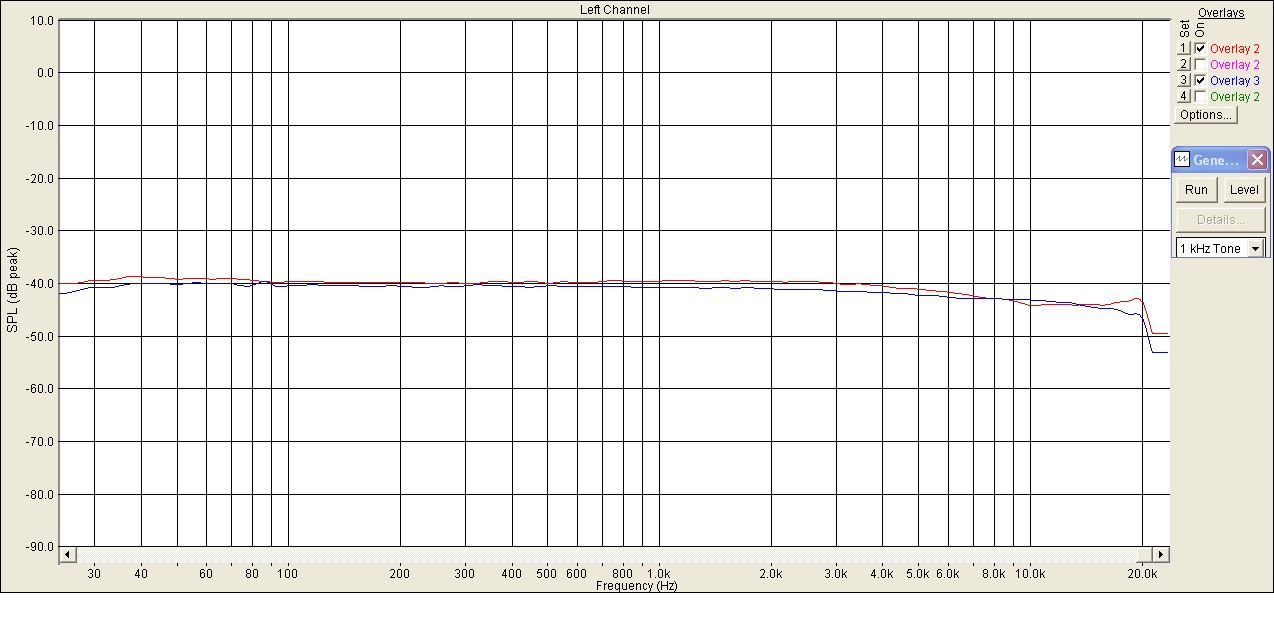

Интересно другое. Недавно друг привозил ГЗМ-008 с ранним номером, из первых, там почти безупречная ачх и превосходное звучание, напоминающее Шур V-15.
Правда, слушалось все на нынешней отстроенной технике, ламповой. И так думаю, что мое прежнее негативное отношение к Корвету-008 вызвано убогими транзисторными унчами из 80-х и такими же дешманскими колонками тех времен.
ПС.Нашел эту самую АЧХ Корвета ГЗМ-008. Завал наверху спокойно убирается в ноль изменением нагрузочного резистора по входу корректора. Задачи такой не было, при случае можно и подстроить.
    147 KB · Просмотры: 97
