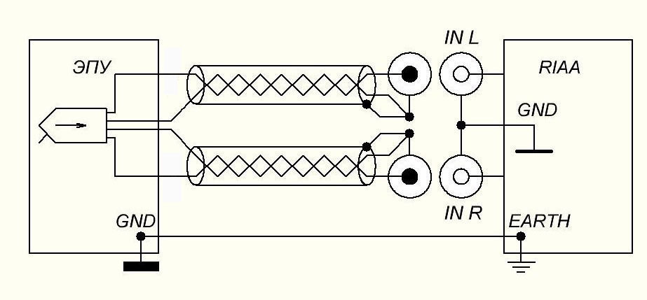

ЗДРАВСТВУЙТЕ знатоки ! Прошу помощи как убрать фон наводки и треск ! Нужна схема переделки тракта чтоб была тишина. Тракт такой голова ММ типа Sanyo MG-09 новая с али экспресс звучание норм . ВЕГА 106 стол g 600 c с прямым тонармом провод идет через кнопку 3 мВольта на внешний фонокорректор ламповый китайский который звучит замечательно с Техникс 1200 далее на AV тюнер YAMAHA и ас Canton. На фонокорректоре есть сзади клемма Земля. На ВЕГЕ G106 600 с сзади есть на шасси болт . Это Земля ?? Что нужно изменить в тракте чтоб не было фон наводки и треск при остановленной пластинке и ручке громкости усилителя на 40 процентов ?? Пишут что лампа стробоскопа дает дикий фон ее меняют на светодиод с отдельным питанием не связанным с проигрываелем . Еще с головы 3 контакта левый правый и два земля в одну точку соединены там возможно нет экранирования каждого канала и экран на шасси и потом к земле на фонокорректоре. Нужна конкретная схема чтоб была тишина .
