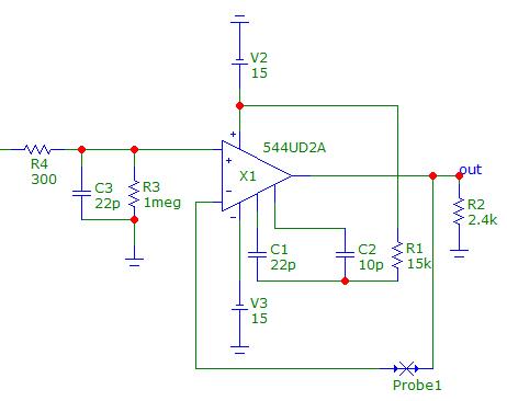

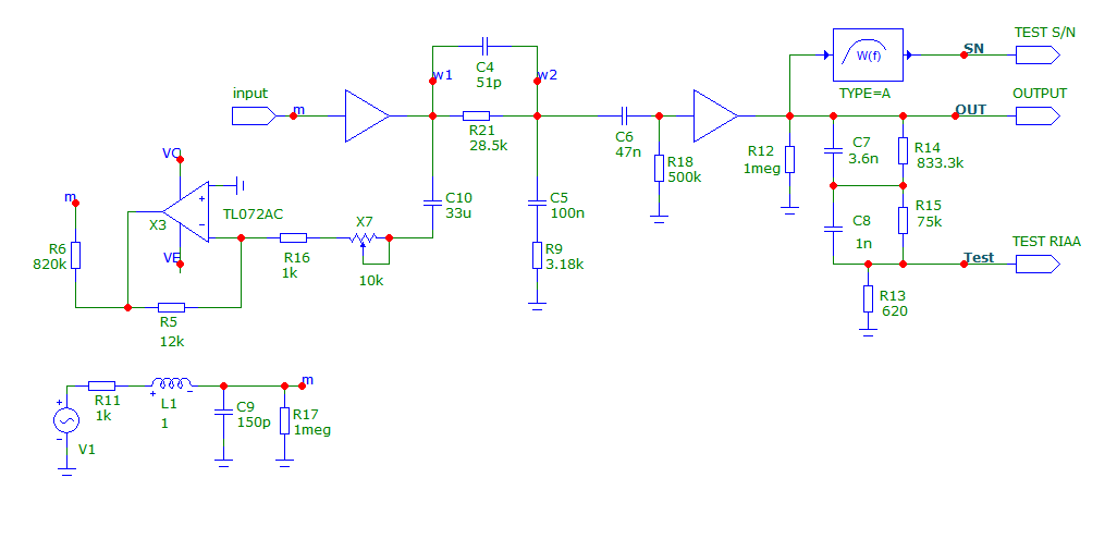

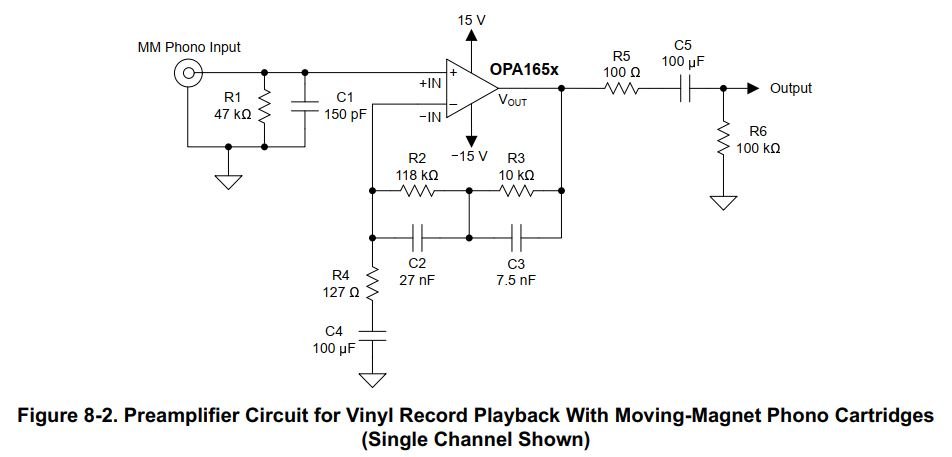

УК на одном (корпусе) ОУ
А так можно было бы и 1М поставить для входного полового каскада
не "бы", а технически это элементарно реализуемо, если не быть Чудиком или Суховым а быть хотя бы Могильным. но ТС "не хочет лепить пауков" и желает "на одном корпусе" в рай въехать.

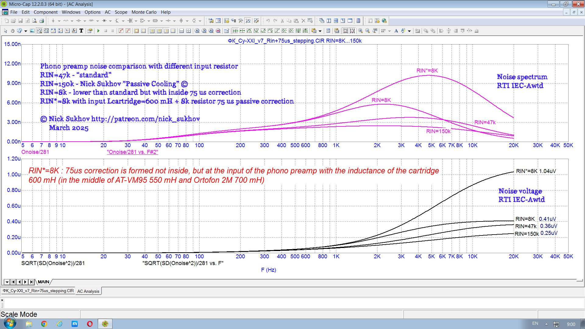

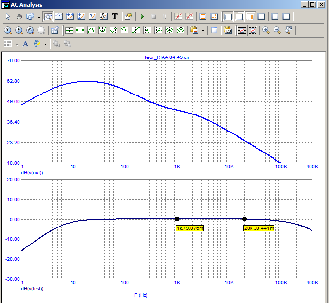

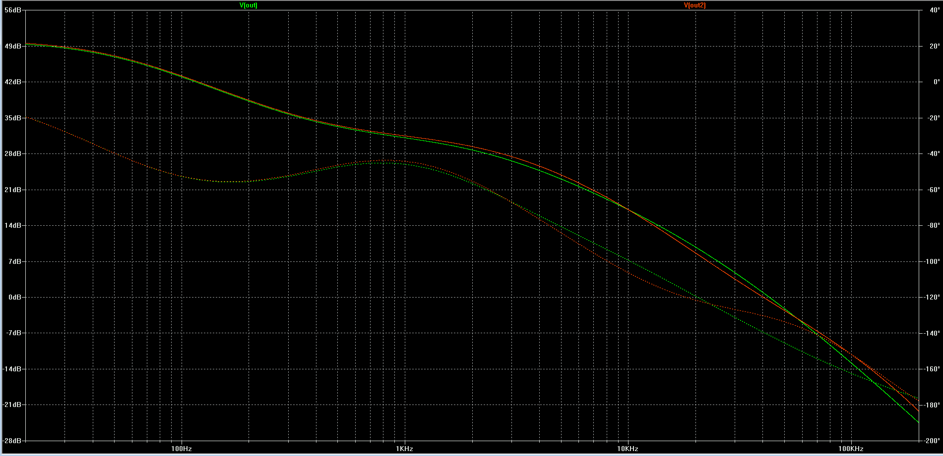

Показываю для особо одарённых специалистов. На листе собрано две одинаковых схемы, затем во вторую добавлено нормальное охлаждение и , о чудо!!, там на входе резистор стал 1мегаом.
После подстройки АЧХ обоих вариантов почти совпадают:

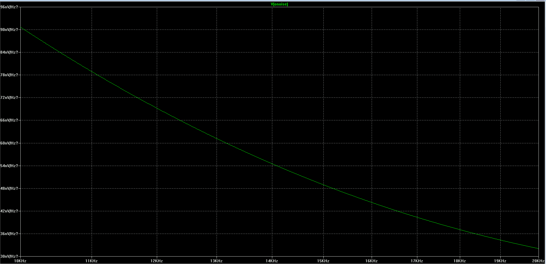

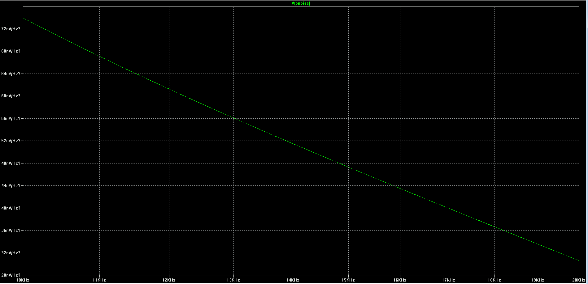

можно точнее, но ночью ковырять модель дальше смысла мне не нашлось. А теперь внимание шумы:
без охлаждения:
с охлаждением:
везде onoise. Выходные шумы. Разница от двух крат в районе 10кГц до эпических 4 крат на верхнем краю диапазона. И это с убогой ТЛ-071/074

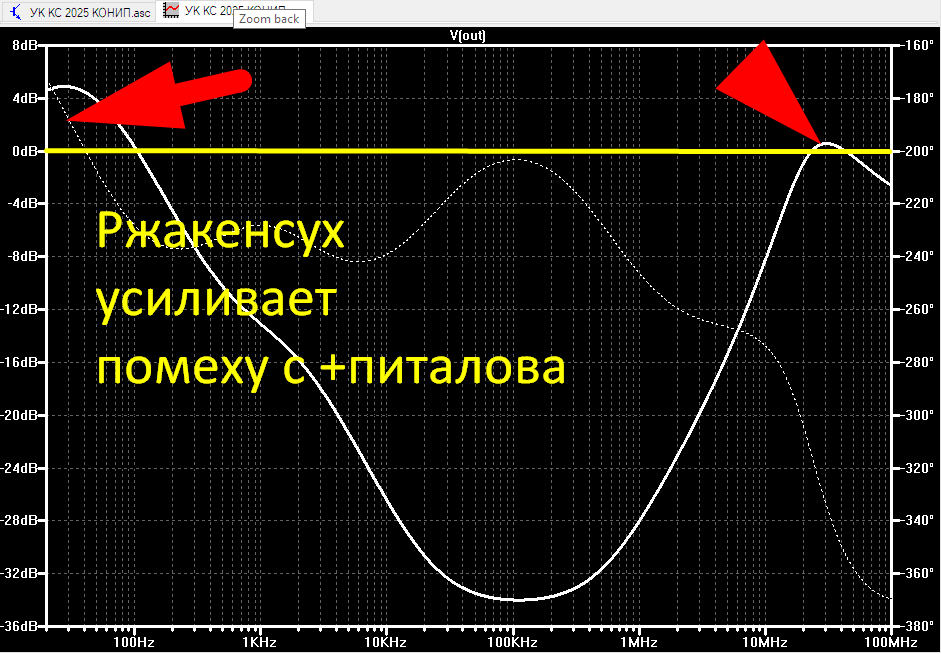

Эту схему на спаренном ОУ может сделать только полный идиот.

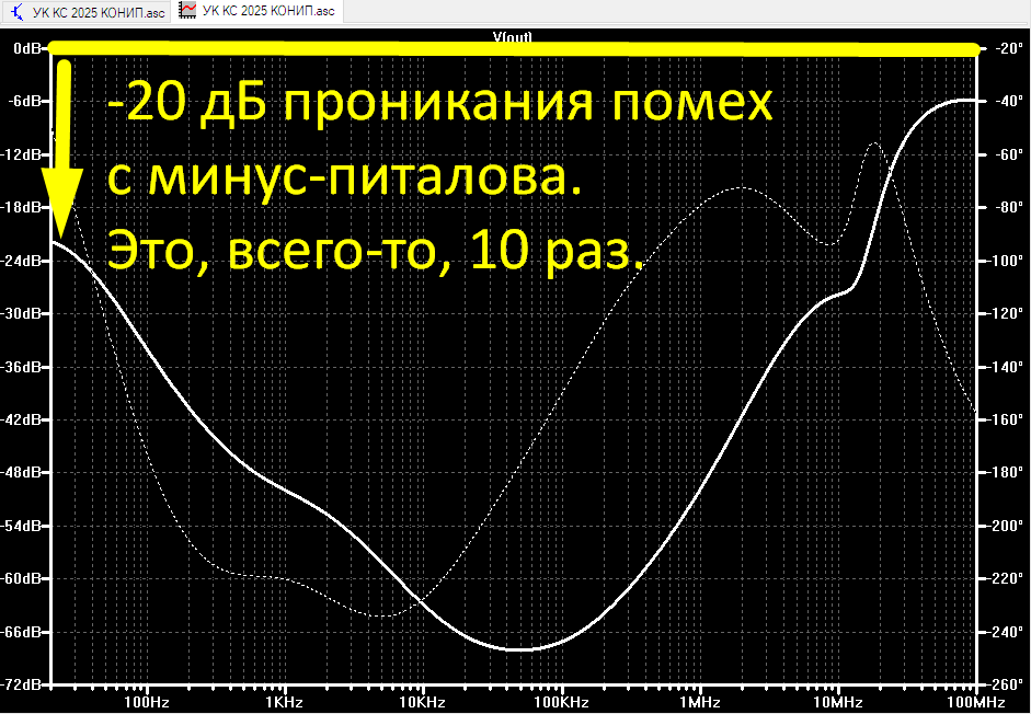

Дело в том, что выводы питания ОУ - это входы для помех с питания.
Нельзя соединять выводы питалова ОУ, усиливающих один и тот же сигнал с разным уровнем. Задний нальёт переднему искажений по питалову.
Оптимальный вариант: один спаренный ОУ входной, второй - выходной.
Меж выводами питания - развязка, ФНЧ. И проверить на кроссток - переходное затухание меж каналами.

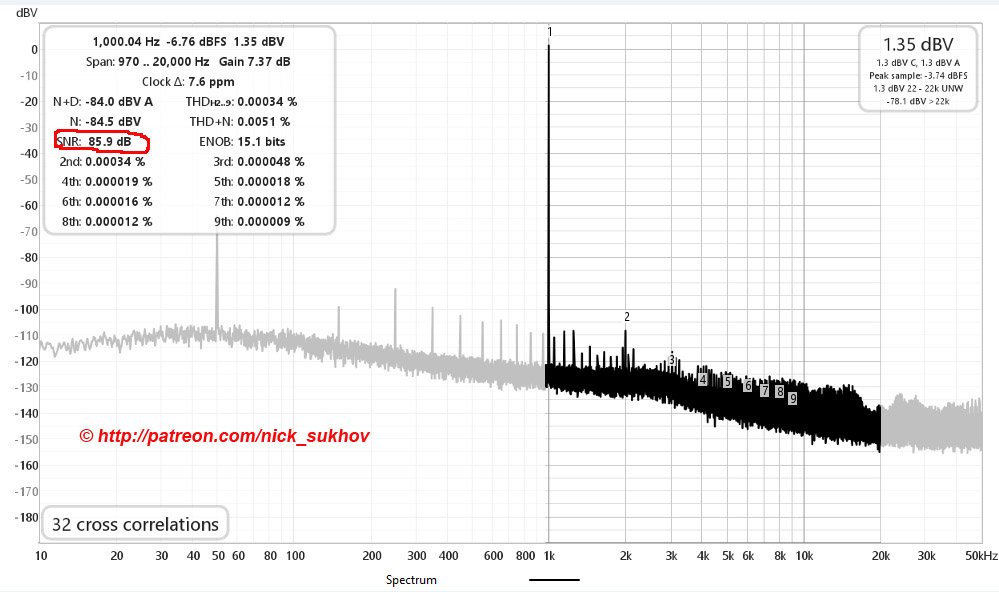

настоящие сертифицированные суховские схемы только в патреоне
Правильно. Так и говори: патреон - платная помойка негодных схем. За 3 евра в месяц научу вас искать 400 вольт искажений в усилителях.

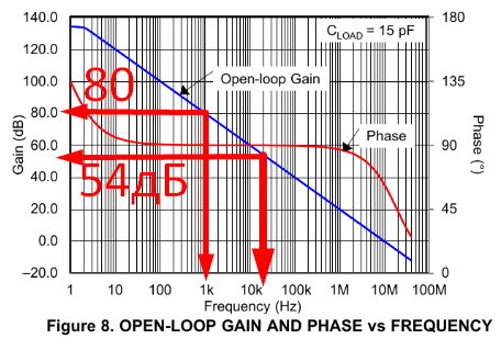

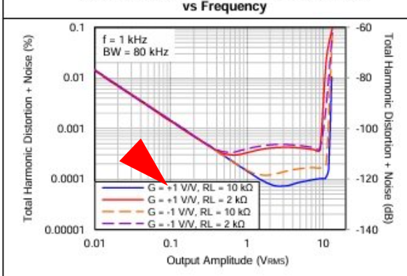

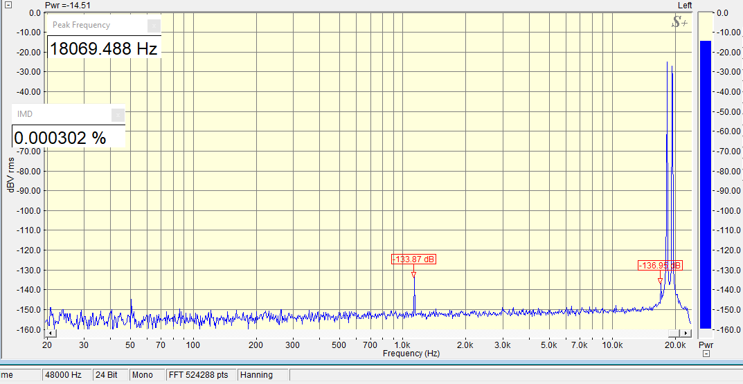

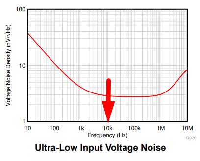

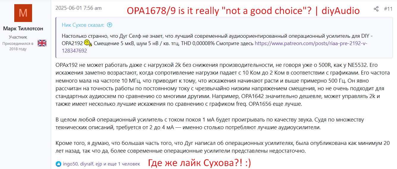

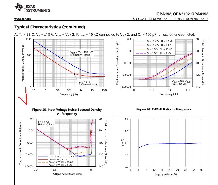

5 nV/ √H у OPA192\2192\4192
(шумы в 3 раза меньше, офсет в 500 раз меньше, клир вместо 0,01% - 0.00008%)
Дядя Коля скромно умолчал, что такой шум выше 1 КГц, ниже по частотам все значительно скромнее. И по искажениям не все так радужно, как он написал.

Напиши об этом в Америку, в Техас Инструментс, эта схема кочует у них из мануала в мануал.
Да им-то что? Им микросхему продать надо? - они тебе схему нарисовали. Схема работать будет? - будет.
Мелочи, типа проникания фона/искажений в сигнал, никого не интересуют - как и тех же кенвудов. Это уже индейцев проблемы. Ещё мало какой индеец их найдёт, а кто способен найти, умеет сам и решить - кругом профит.
