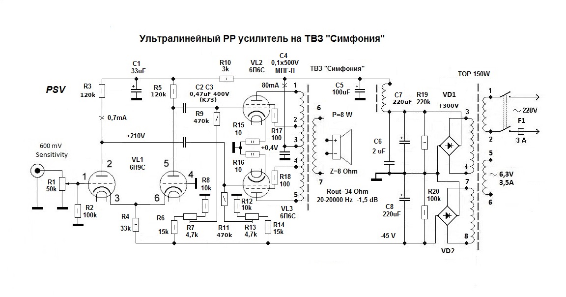

Поделюсь не слишком часто встречающейся темой ультралинейного лампового усилителя без общей ООС с высоким выходным сопротивлением (34 Ома), согласованого с двухполосной АС, апрегдированной "прикомпьютерной" S-30.
В этом сообщении укороченный вариант схемы, без промежутосного, драйверного каскада на триодах 6Н8С, включенных катодными повторителями.
PP6F6CAB2-UL

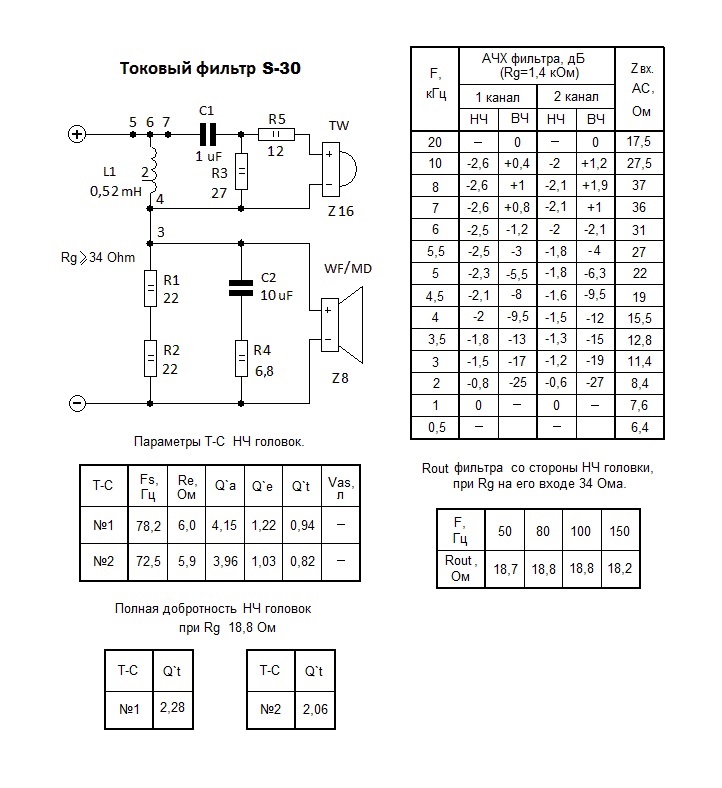

25ГДН-1 для согласования с усилителем апгрейдирован на 8 Ом, с доработкой под специфику токового управления. ВЧ головка 3ГД-2 в заводском варианте, с тканевым куполом.
По токовому управлению есть отличная статья, "Бать С.Д. Токовый усилитель глазами инженера."
Обращу внимание гостей темы на характер импеданса АС.
Девиация в сторону его понижения 8/6,4=1,25, в сторону повышения 37/8=4,6.
Реакция нагрузки ультралинейного РР (6Н9С/6П6С) , как такового, на понижение импеданса хорошая, на повышение - "очень хорошая", даже в случае автоматического смещения. А у нас фиксированное, что в этом отношении ещё лучше.
На "симфониевских" ТВЗ при 7 Вт на нагрузке 8 Ом полоса по уровню -1,5 дБ 26 кГц, по уровню -3 дБ 38 кГц. Максимальная выходная мощность 10 Вт/8 Ом.
Гармоники на 1 кГц суммарно 1,28 %.
Ультралинейное включение лучше работает с комплексной нагрузкой, по сравнению как с триодным, так и с пентодным.
Динамики при управлении током привносят гораздо меньше искажений, чем при обычном управлении, от источника напряжения. По этой причине тема в разделе акустики.
В качестве примера согласования, во вложении - "триод" КП802, на участке его "ультралинейных" ВАХ, с нагрузочными линиями разного сопротивления нагрузки.

Ток не хилый для 6п6с, или очепятка?
5,514
2,736
128
Вполне штатный ток, по 40 мА на баллон 6П6С при не зверском анодном питании.
Межкаскадные 0,47 мкФ заменены с К73 на герметизированные К40У-9В той же ёмкости - климат приморский, влажный и солёный.

Красивая, простая и наверняка звучная схема. Пример, как нужно сочинять пушпулы.
Сразу оговорка. Выходное здесь конское, навскидку Ом 10-25, колонку придется строить специально под такое выходное.

Да, здесь АС и УМЗЧ единый комплект.
Но возможен, и опробован универсальный вариант, на базе низкоинлуктивного широкополосника, с небольшой обвязкой корректирующими цепочками. Задача которых подравнять импеданс почти до резистивного, во всей звуковой полосе.

Полная схема усилителя. Основной, "длинный" вариант.
Технические показатели будут уточнены после полной отладки на торах-ТВЗ, с номерами 3 и 4.

Режим ИТУН в этой схеме задан ультралинейной схемой включения ламп выходного каскада.
Выходное сопротивление в таком включении промежуточное между пентодным и триодным, и попадает на участок ИТУН.
Игра стоит свеч именно для слуха, в связке с согласованной АС.

Я правильно понял что отношение выходного сопротивления к нагрузке 34/8=4,25 ?
Тогда это не источник тока, а эрзац. Практически умножитель добротности АС.
Источник тока, с выходным на порядок-два больше, разве не тот же "умножитель добротности"?
Все они переводят режим работы динамика практически на показателе механической добротности.
Режектор решает вопрос возвращения к привычной работе почти при электрической добротности, локально.
Многие "обычные" триодные ламповые усилители с выходным в изрядную часть номинального сопротивления акустики те еще "умножители добротности".
"Необычные" , с повторителями на выходе, не частые гости в мастерской "ламповиков".
При каком отношении сопротивлений источника и нагрузки считать такую связку работой от ИТУН дискуссионный.
А если эти сопротивления почти равны?
Понятно, что под работу с очень "ненулевым" выходным сопротивлением усилителей подойдут НЧ головки с возможно более низкой механической добротностью. Снижаются требования к режекторному фильтру.
Из работ предшественников можно сделать вывод, что сопротивление недостаточное. Я пользуюсь резистором( 3R дин) и улучшений не заметил. А какое сопротивление с обычным пентодом получилось бы?
С обычным пентодом без ОООС получилось бы в разы, или на порядок больше.
Очень долго, с большими перерывами, возвращались с заказчиком данной схемы к разным видам включений выходных ламп, без общей ООС, естественно.
Пентодное включение было исключено сразу. В конце концов лучшим оказался вариант UL.

Влияние выходного сопротивления усилителя на поведение динамиков в каждой полосе многополоски очень велико, несчастные полтора Ома обрушивают все настройки. То есть, выводим АЧХ басовика, все суперски. Потом средник, отдельно. Замечательно. Складываем их вместе, жуть. Средник шунтирует верхний срез басовика, обрушивая его, до этого такой плавного и звучного. Зато есть и плюс, выкидываем всякие цобели -шмобели, оставляя катушку , ачх басовика возвратилась в норму. И это только часть кошмара.

А многоканалка для чэго?
А в многоканалке тоже не убежать от тех же вопросов.
К примеру, НЧ работает от нулевого выходного, до частоты 300 Гц.
Выбираете самый простой вариант, ШП головку для работы выше по диапазону, с Re=3,6 Ом.
Включим ее при работе от источника тока.
Выберем ее основной резонанс далеко за пределами рабочего диапазона, пусть он будет на частоте Fs=70 Гц, добротности Qa=8, Qe=0,4. Усилитель с Rout=150 Ом.
И что имеем? Динамик будет работать в условиях Qa=Qt=8, с большими переходными искажениями в районе 300 Гц и при частотах на несколько октав выше. Грубо говоря, звук постоянно будет сопровождаться подгуживанием, от не задемпфированного основного резонанса.
Понадобится все тот же режектор на резонанс. Или ПАС в окна диффузородержателя. Или ПАС совместно с режектором.
В укороченном варианте усилителя (см. сообщение 1) ни ПАС, ни режектор даже не понадобились. НЧ головка была доработана на повышение мощности, притом с одновременным значительным понижением Qa. Значения которого хватило для требуемой настройки оформления.
