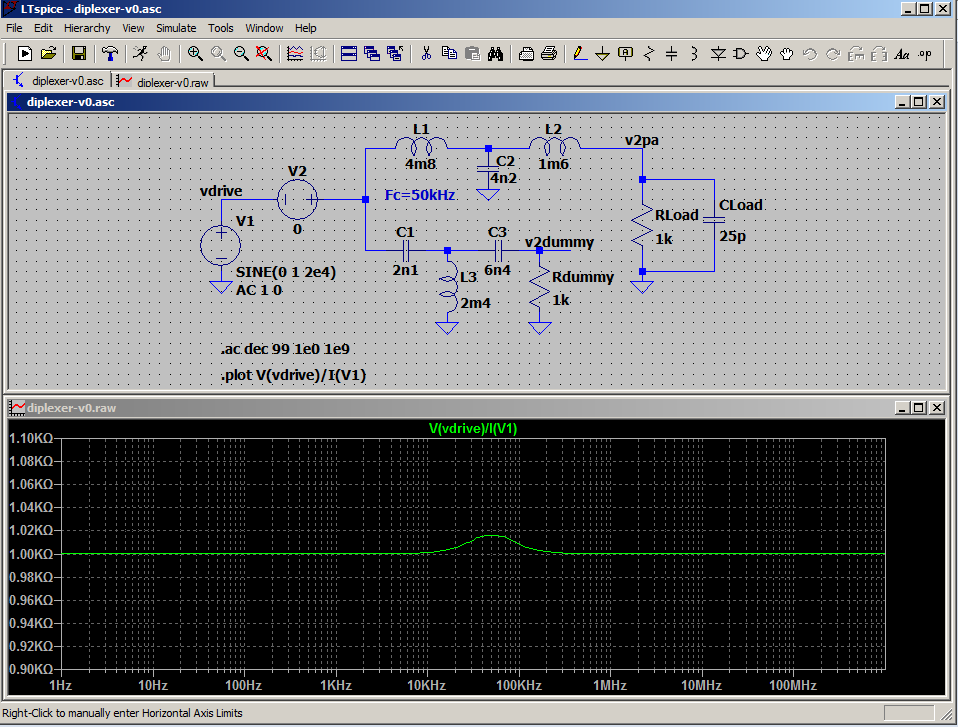

Но вот пример из несколько другой оперы:
И я считаю, что RC-цепочка Цобеля - вариант "ФВЧ для бедных", по идее там должен быть фильтр более высокого порядка, чем первый.
Так что, это бред, про НЧ-действие Цобеля. Это цепь для срыва возбуда Шиклаи-плеча ВК подгрузкой резистора 1...10 Ом на ВЧ, через конденсатор.
Если уж совсем дотошно прикапываться, то "цепочка Цобеля" пришла к нам из СВЧ-радиотехники, где включением её в строго определённом сечении длинной линии добивались согласования линии с генератором, когда нагрузка на дальнем конце линии не чисто резистивная.
Судя по всему, - её придумали включать и параллельно звуковой катушке ГД, чтобы добиться лучшего согласования ГД с фильтром. Поэтому она и сохранила своё первоначальное название - по праву.
А потом - по инерции - это название перешло (уже неправомерно!) на RC-цепь, срывающую генерацию неудачных по схемотехнике ВК.

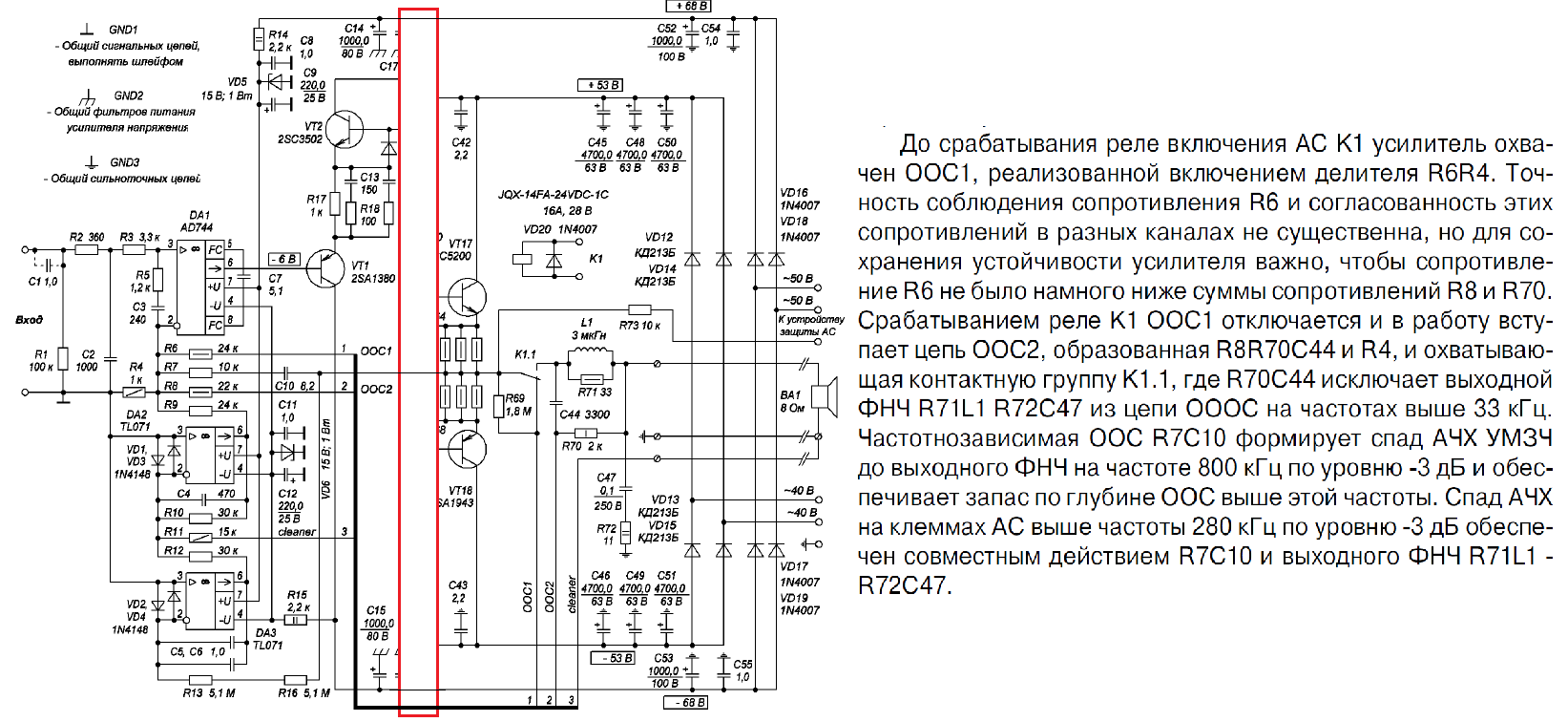

С.Агеев защищал выход УНЧ четырёхполюсником, не пропускающим в петлю ООС РЧ-помехи, собираемые кабелями к АС.
И параллельное (по отношению к выходу УНЧ) включение RC- и LR-цепочек - это такой "защитный четырёхполюсник для бедных". Для меня это выглядит диплексором:
  • НЧ-сигнал с УНЧ идёт на АС через LR-цепь (ФНЧ первого порядка, попутно чуть-чуть ослабляющий радионаводки)
  • ультразвуковые составляющие, - продукты нелинейности, - частично поглощаются RC-цепью (ФВЧ первого порядка, нагруженный на балластный резистор)
  • при правильном выборе частот среза этих двух фильтров УНЧ оказывается нагружен на примерно оптимальное сопротивление в очень широкой полосе частот
Поэтому включать RC-цепь после LR-цепочки - бессмысленно, так как она (RC-цепь) окажется отключенной от выхода УНЧ импедансом LR-цепочки. А в качестве ослабления радионаводок там (после LR-цепочки) должен быть сугубый конденсатор (те самые 10nF) с низким сопротивлением на мегагерцовых частотах.
