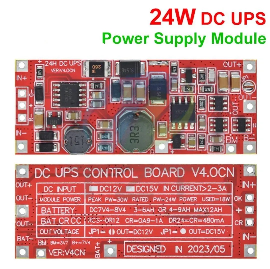

Дык всё ж видно на фотке. Платка с Али, дроссельки эпкос и усё..

Бусины нужно ставить, пульсации с широким спектром. На выходе бп может быть мало на экране школьного осциллографа, а на акустическом кабеле может быть уже много, и вовсе не 400кгц, так как есть гармоники. А бутерброды из керамики, вместе с проводами, имеют паралельные и последовательные резонансы. Давить нужно сильно, эффективно и по месту.
Вечная проблема с БП. Ставишь классический транс-фон 50/100 Гц тебя преследует. Ставишь ибп - борьба с вч наводками)) Когда уже китайцы аккумуляторы научаться 12 вольтовые делать, вместо 3.7в.
Никаких проблем при правильной разводке и стабилизаторах. Но побороть НЧ проще, чем ВЧ.

Не зовсім в тему, але китайці вміють і так: з двох акумуляторів по 3.7 перетворюють на 12, чи 15 за замовчуванням, але, доклавши рук і трохи мізків, можна отримати на виході будь-скільки від 9 Вольт і до 24. Заряджати акумулятори можна і від 50 Гц трансформатора з випрямлячем і фільтром на конденсаторі в пару тисяч мкФ на ту напругу, що потрібна на виході. Балансування акумуляторів наявне. Зручно для заміни батарейного живлення бумбоксів, наприклад. Потужності як раз.

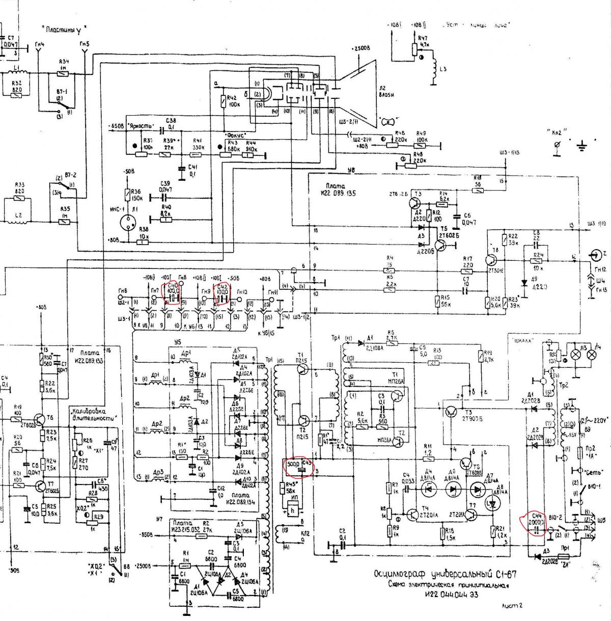

Всем доброго здоровья. Немного не по теме-про деление.
Прибор (с1-67) питается от двухполупериодного выпрямителя
со средней точкой. в одной половине обмотки обрыв.
Вопрос - возможно ли используя вторую половину обмотки
и мостовую схему восстановить питание прибора

Если средний земляной вывод вторички отсоединить от земли и запаять на мостовой выпрямитель, то получим то же самое что раньше. Но выбор именно такого выпрямителя , с заземленной наглухо вторичкой, тоже неспроста. И явно не из-за экономии пары диодов. Попробовать можно.

Лишь бы эта вторичка не была задействована как-то иначе, на манер часто применяемого выпрямителя для видеомагнитофонов, когда есть и мост и вторичка со средней точкой. Получаем два напряжения, U и 2U сразу .
сейчас попытаюсь вставит сюда участок схемы.
пока не получается
внизу с права с краю

Теоретично, додавши ще два діоди, ви отримаєте напругу співставну з номінальною. Ну, на вольт-півтора меншу. Але, трансформатор буде перевантажений за струмом і працюватиме не довго. Я би трансформатор відремонтував, або замінив.
Мост на 4 КД202 или китайская "расческа с дыркой" на 3 А.
Можно прямо на выводы родной пары КД202 напаять вторую пару КД202 ногами наоборот, и соединить противоположные выводы, туда переменку.
Трансформатор полностью чем-то злит в металлическом кожухе, без повреждения не извлечь, и замены пока нет.
я как -бы так и думал но как быть с написанным vitamirom
Это?
С44 на какое напряжение? В паспорте данные трансформатора есть? Проблем не вижу, но надо добавить одну ёмкость.
Через Ш5 питание может идти или от сети 220, или от внешнего источника 24 В?
Всё проще, без удвоений. Отавшиеся два провода трансформатора - на диодный мост и всего делов, только правильно подключить.

c44 на50в .По паспорту там не более24 в должно . данные трансформатора тоже указаны.
данные вторичных обмоток ТР2 6-7;7-8 идентичные
Uх\х по-25.8в
Uнагр. по .23в
Iнагр. по 0.8а к-во витков-219, провод ПТЭВ-0.55
(в каждой обмотке)

Понимаете, у вас каждая половинка вторички в родной схеме выплевывает удвоенный ток , но 50 раз в секунду. А в мосте она выплевывает ОДИНОЧНЫЙ ТОК -100 раз в секунду. Что как бы одно и то же .Уже давно бы запаяли диоды и смотрели на экран любимого скопа. А вы все сомнения жуете.

Хорошо. Не надо никаких удвоений. У вас и так с обмотки было "удвоенное напряжение" (относительно одной обмотки для моста), убираете диод и вместо него ставите мост. На какой ток?
СмОтрите в паспорте максимальную потребляемую мощность. Скажем, 100 Вт. Обмотка 25 В, значит ток 4 А. Посчет грубый и неточный, но очень приблизительно понять можно, тем более что для моста нужен двукратный запас по току. Значит мост на 8...10 А.
Схему переделки рисовать надо или сами разберётесь. Рисование схемы - полчаса-час времени, поэтому просто так рисовать не хочу, там всё очевидно но ошибаться нельзя.
Недостаток решения с мостом (с удвоением будет ещё хуже) - увеличенный ток от обмотки и, как следствие, небольшая просадка напряжения.
В самом худшем случае можно или заменить трансформатор, или вооще использовать внешний блок питания на 24 В, можно импульсный, как от ноутбука, поэтому прибор будет работать.

вспомним макс ток для КД202. Особенно если они без радиатора. И сразу мост на 8-10А сдуется и уйдет под кустик.

Вместо диодов КД202 можно применить удобные в распайке и крепкие с малым падением кд212. В 90-е чинил ими китайские блоки питания для всяких приставок Денди, тамошние куриные диодики кипели страшно, обугливая плату. Наши 212-е впаивались один за другим , получался компактный кирпичик , холодный в работе, вдобавок напряжение на выходе моста немного увеличивалось.
Таких диодов у меня нет, есть кд213-10А., но я склоняюсь к вашему предложению припаять 202-е друг к другу, там место как специально оставлено и с креплением удобно ,только перепаять внимательно три провода. Диоды установлены без радиаторов.

Мост из КД213 круче всех. Делать его удобнее так. Квадрат из стеклолита, фольгою вверх. Снизу по углам квадрата у нас выводы от 4 диодов, соединяем выводы по схеме моста, запаиваем насквозь на куски медяхи , их 4 , медяха пилится надфилем крест- накрест, получается канавка и 4 квадрата меди. Посредине сверлим отверстие под винт, зачищаем вокруг от металла. Вывод + моста -угол квадрата- откусываем, это метка полярности готового моста. Крутим его на шасси, провода от силовика и выход выпрямленного напряжения паяем на медные квадратики.
На КД 213 до 3А без радиатора в пром. цифровых БП вертикально. На больший ток зажимал мост меж двух Ал пластин. Пробовал (побаловаться) от Б5-21 на 10 А без радиатора с пол часа - час. Отпаялся керамический колпак, диод цел.
припаял 202 включил все работает. Напряжение несколько выше нормы на1-1,5в. (узкий допуск) регулируется подстроечником завтра включу на прогрев и подгоню до нормы. Сего дня немного постоял включенным ни чего подозрительного не заметил.

На память (толком не смотрел) после моста стабилизатор, поэтому можно ничего не делать, разница мала, да и напряжение в сети может меняться.
Непонятна причина отгорания вывода. Сам по себе - это редкость.
Если кто-то влез или что-то коротнуло внутри, другой разговор.
Обмотка будет нагружена больше, греться чуть больше, но вряд ли это критично.
Увеличение витков обмотки и за счет этого уменьшение числа диодов - атавизм. Сейчас медь дороже диодов. Кстати, одна из причин засилья импульсных БП.

Следов вмешательства я не вижу, все платы покрыты лаком, пайки проводов к деталям закрашены-видимо внутренний дефект.
Подстроил напряжение, все что требует инструкция отбалансировал -считаю результат достаточным, пока возился 1,5-2 часа -трансформатор и 202-е еле теплые, транз .стаба по более , но палец не жгет.
