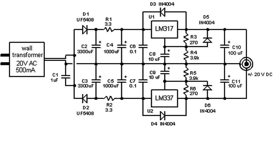

Планирую собрать для суховского корректора двухполярный стабилизатор, для питания которого используется стандартная схема удвоителя. Транс стандартный, не тор (во избежание возможного подмагничивания), вторичка на 19,7В, 8Вт, т.е. на ток 0.4А. Нужно получить +-18В, с током потребления на оба канала 0,1А.
Есть много сообщений, что ЛМ-ки любят самовозбуждаться. Что можно предпринять из простых решений, дабы такого не произошло?
    84.5 KB · Просмотры: 108

не цеплять по выходу конскую банку. Чесание репы гарантировано.
В цепи управляйки сидит емкостишка- ото и все.
А еще- вместо ЛМ317 с током в ампер пара стабилитронов КС 518 или два Д818Е прецизных 9-вольтовых, термокомпенсированных, два последовательно в каждое плечо.
Смысл ставить в куриную по току схему амперный стаб.

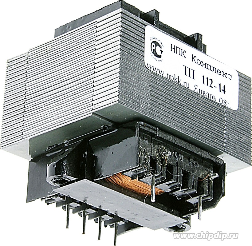

ТП112-14 (ТП132-14), Трансформатор, 2х18В, 0.2А
Да, в Чипе 920 Р - дороговато, но это дорогой магазин и цены в нём обычно в разы выше, чем в других местах.

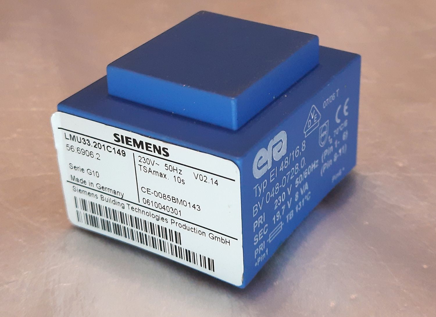

Если две полуобмотки, то конечно тор. Зачем нам умножение. Просто уже есть хороший транс - почему бы не использовать? Сименс, как никак...
Считаю, что если делается особо- сверх- высоко- качественный и чувствительный предусилитель, то делать утроение-учетверение питания неразумно. Удвоение - максимум, на мой взгляд, а дальше... Дело даже не в получении нужного напряжения, а в том что короткие импульсы тока нагружают трансформатор, насыщают его, делают источником помех. Трансформатор в обычном включении - тихий (если на меди не сэкономили), а врежиме умножения может быть не так. И полетят помехи по проводам и по эфиру. А если в процессе настройки возникнет проблема, будет неприятно.
Для обычного усилителя это может быть терпимо, а для супер-пупер неизвестно.
этому трансу перегруз по току до задницы, у него мягкая характеристика, посикоку катушки разнесены по концам магнитопровода , общаются чисто по магнитному полю в 50 герц, зато безопасны вплоть до обугленной первички, меняю такие часто .
А еще они в силу конструктива серут вокруг магнитным полем рассеивания. Поэтому такое Г совать в малосигналку , чувствительную к магнитной наводке- себе дороже.
А еще- есть у них неплохие экземпляры с врытым внутрь термоотбойником, отгорающим при перегреве первички, поскольку предохранитель сгорает вдогонку, когда первичка уже уголь .

Эти трансики, насколько знаком с такими, имеют высокоомную первичку, рассчитаны на куриный ток вторички, но зато их непросто упалить, работают и все. Хоть ты усрись.
Первичка 346 Ом, вторичка 3,7 Ом. Трансик с БП итальянского газового котла.
Чевой это маловат? Четырёхкратный запас по мощности.
С 20 в вторички получаете два по 28 постоянки, их давите до +-18 стабилитронами, разницу гасите балласт-резисторами с учетом тока через схему.
По теории ток через стабы берем равным току через нагрузку. То есть, схема считается на удвоенную нагрузку. скажем, 15 ма через схему, значит, 15 через стабы, итого 30 мА. 28 минус 18 в =10в. Делим 10 в на 30 мА, получает 330 Ом балластных дальше банки ставим, чтобы пульсаций не видно в шумах.
ПС. Диоды берите ультрафасты или другие с малым падением(не шоттки) , те же Филипсы BYV 95 . Выжмете лишние пол-вольта на плечо.
Та это я, старый слепой чёрт, очепятку допустил. Реально вторичка на трансе 19,7В.

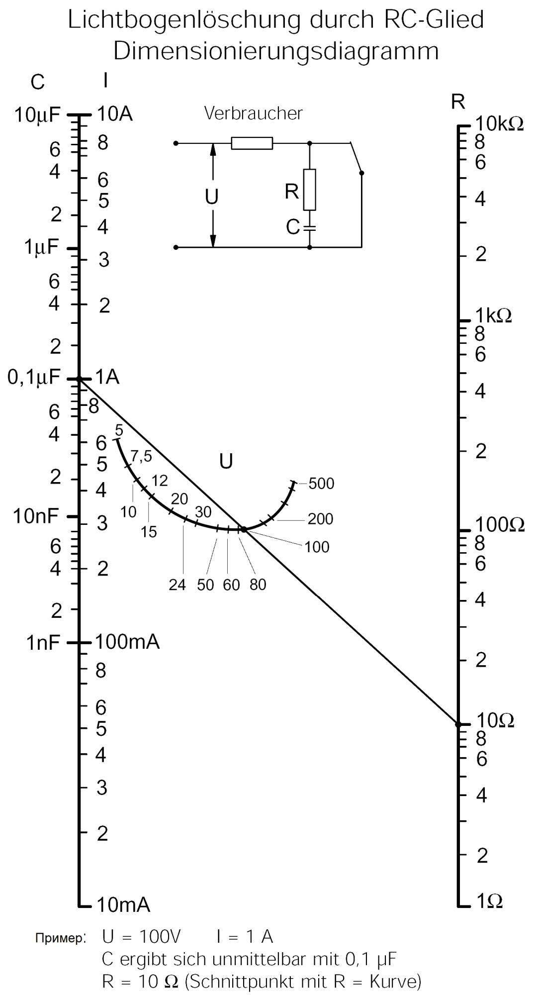

Я пользовался какой-то простой номограммой. А вот чуть покруче:
    236.2 KB · Просмотры: 108

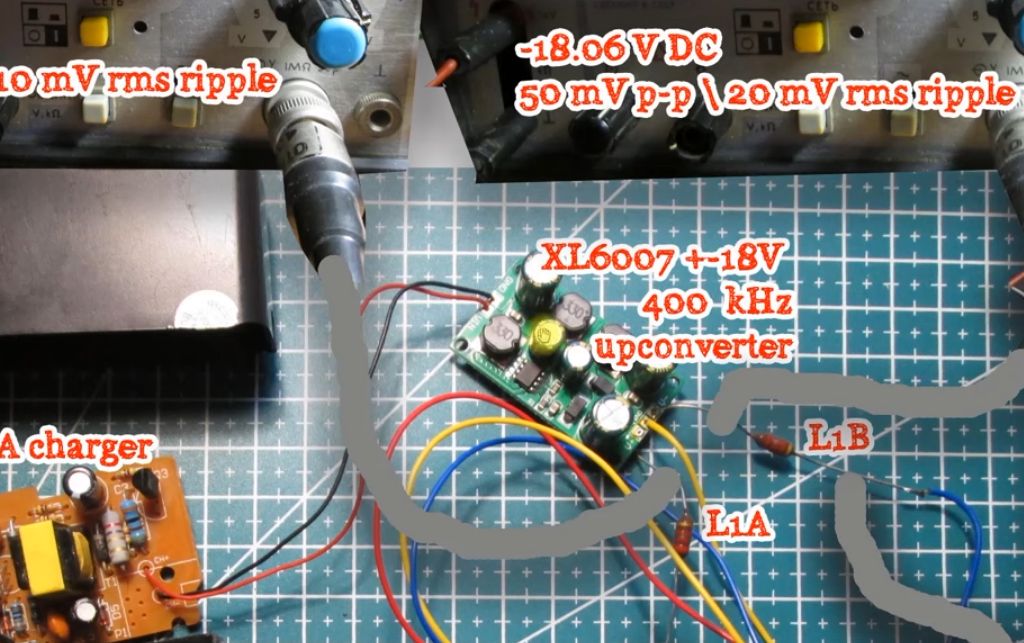

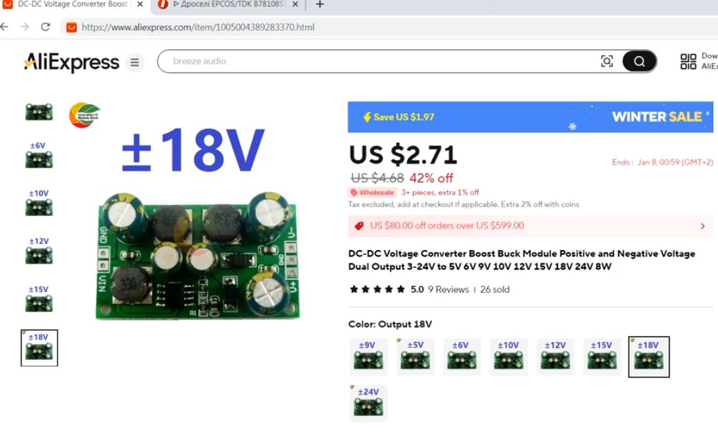

Пока мы тут гнули копья, дядя Коля придумал простое и миниатюрное решение для питания своего корректора:
Дык всё ж видно на фотке. Платка с Али, дроссельки эпкос и усё..
Ютуб кырдык? Ща скину пару фоток. Или кино отдельно закинуть?
Кино здеся
    133.7 KB · Просмотры: 101
