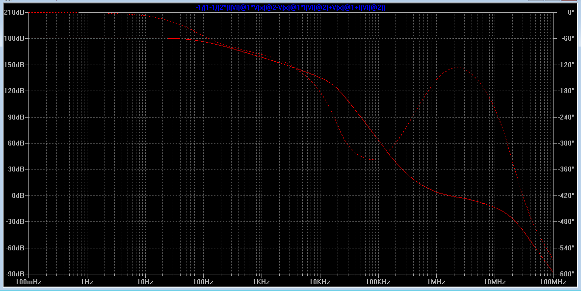

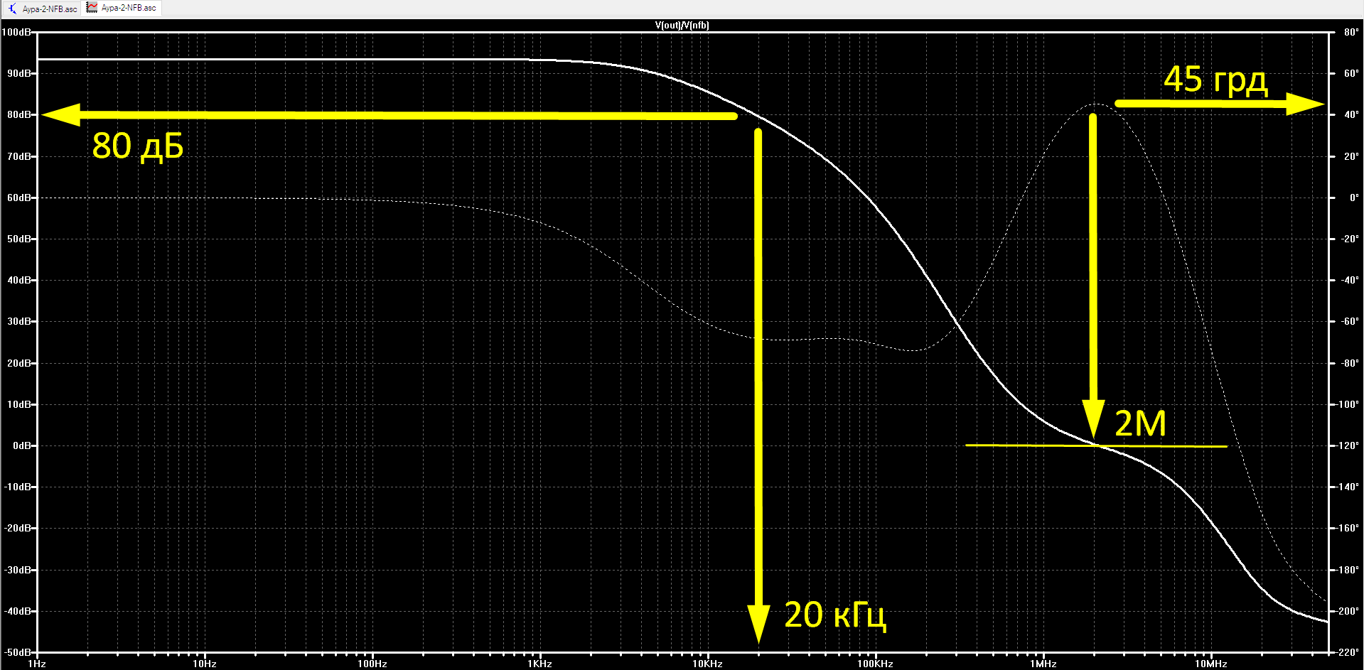

Например, вот АЧХ петлевого усиления:
Условная устойчивость находится здесь:
АЧХ петлевого усиления пересекает горизонталь 0 дБ под углом 6 дБ/октаву или 20 дБ/декаду, в общем: в ответ на некое приращение частоты АЧХ падает на такую же величину.
Почему, собственно, это всё устойчиво?

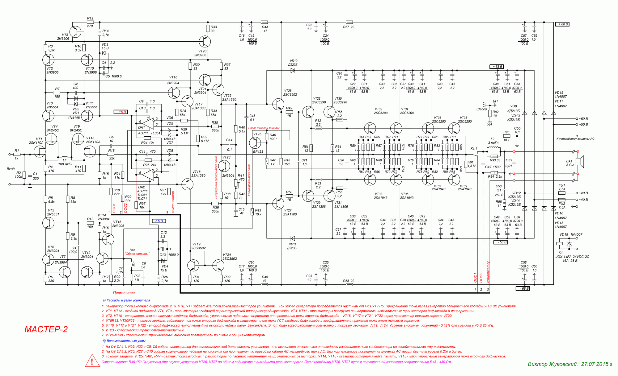

Благодаря коррекции. Есть простой факт: на ВЧ импедансы конденсаторов коррекции малы, гораздо меньше сопротивлений коллекторов и Скб в высокоомных точках, и все полюса заданы именно ими.
Насколько малы Скб перед Скорр?
Скб прилегающих к высокоомным точкам коллекторов Т3 и Т11 транзисторов:
собственно Т3Т11,
зеркальных Т2Т10,
отчасти Т16Т21 (Скб компенсирована следящей обратной связью от эмиттеров Т17Т22)
в сумме набирает 20 пФ, считая по 5 пФ на транзистор.
Ищем С2 и убеждаемся: его ёмкость больше впятеро.
Скб прилегающих к высокоомным точкам коллекторов Т22 и Т24
собственно Т22Т24,
повторителей Т26Т27
составляет максимум 15 пФ.
С15 вносит в эту точку минимум втрое большую ёмкость.
Никакие вменяемые изменения Скб транзисторов не способны изменить ёмкости высокоомных точек настолько, чтобы вызвать исчерпание запасов по фазе и амплитуде:
Такие принципы коррекции выдержаны во всех сверхлинейных усилителях, и эффективность коррекции неоднократно проверена разными сигналами.

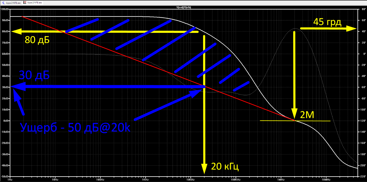

Угол пересечения АЧХ петлевого и 0 дБ остался прежним, но при тех же условиях устойчивости мы получили убыток петлевого 50 дБ и такой же прирост искажений на частоте 20 кГц.

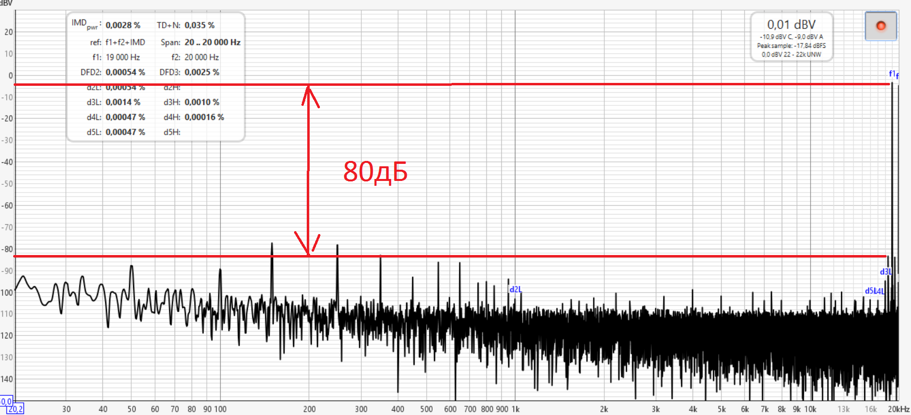

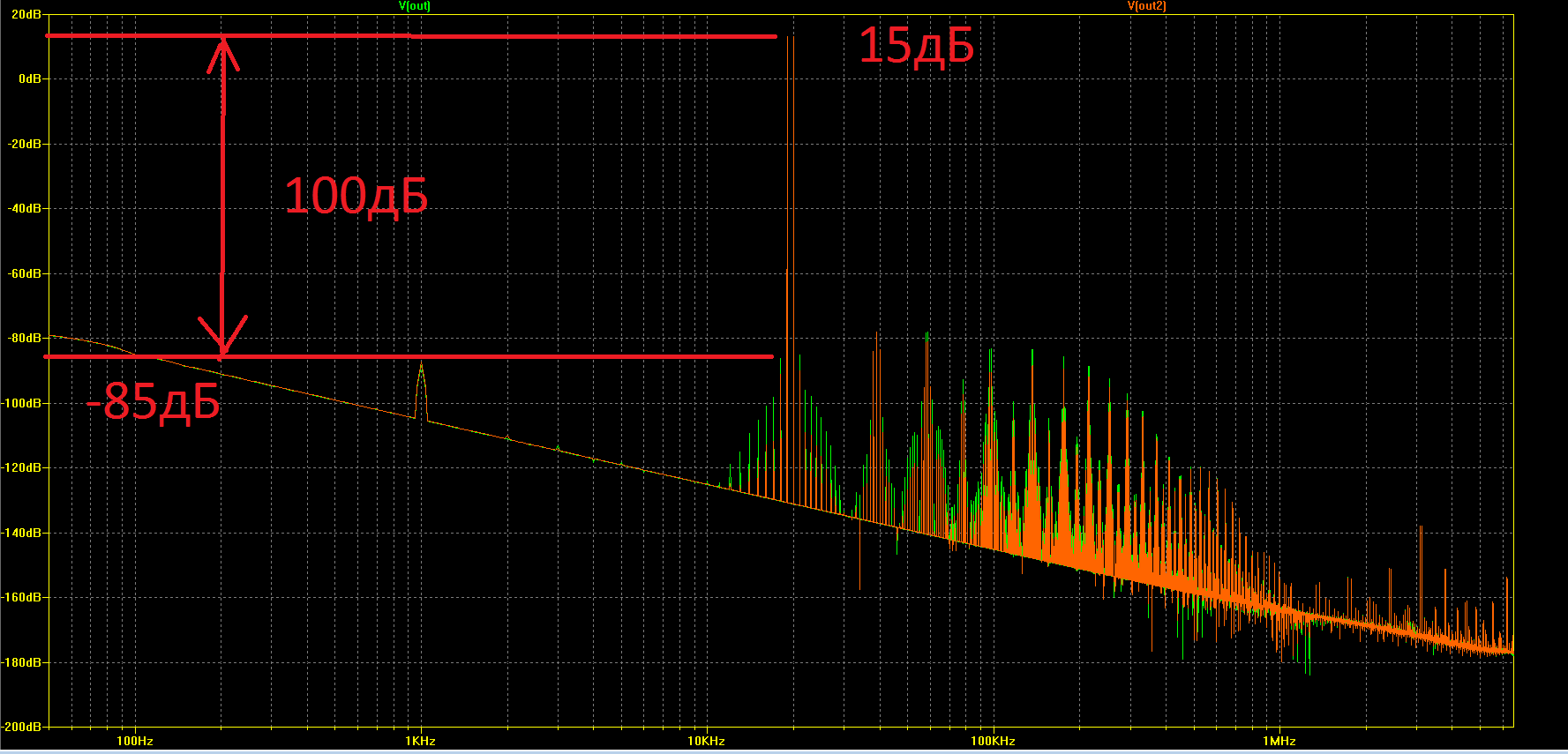

Искажения на частоте 20кГц это несомненно очень важный параметр для УМЗЧ. Разрешите дилетантский вопрос, что такое искажения? Это уровень высших гармоник? Для частоты 20кГц даже вторая гармоника имеет частоту 40кГц, я её не слышу, а вы слышите?
это да. а вот разностную частоту между 19 и 20 кГц не услышит разве что глухой совсем. тарелочки грязно звучать будут. в учебниках про интермодуляцию разве не пишут?

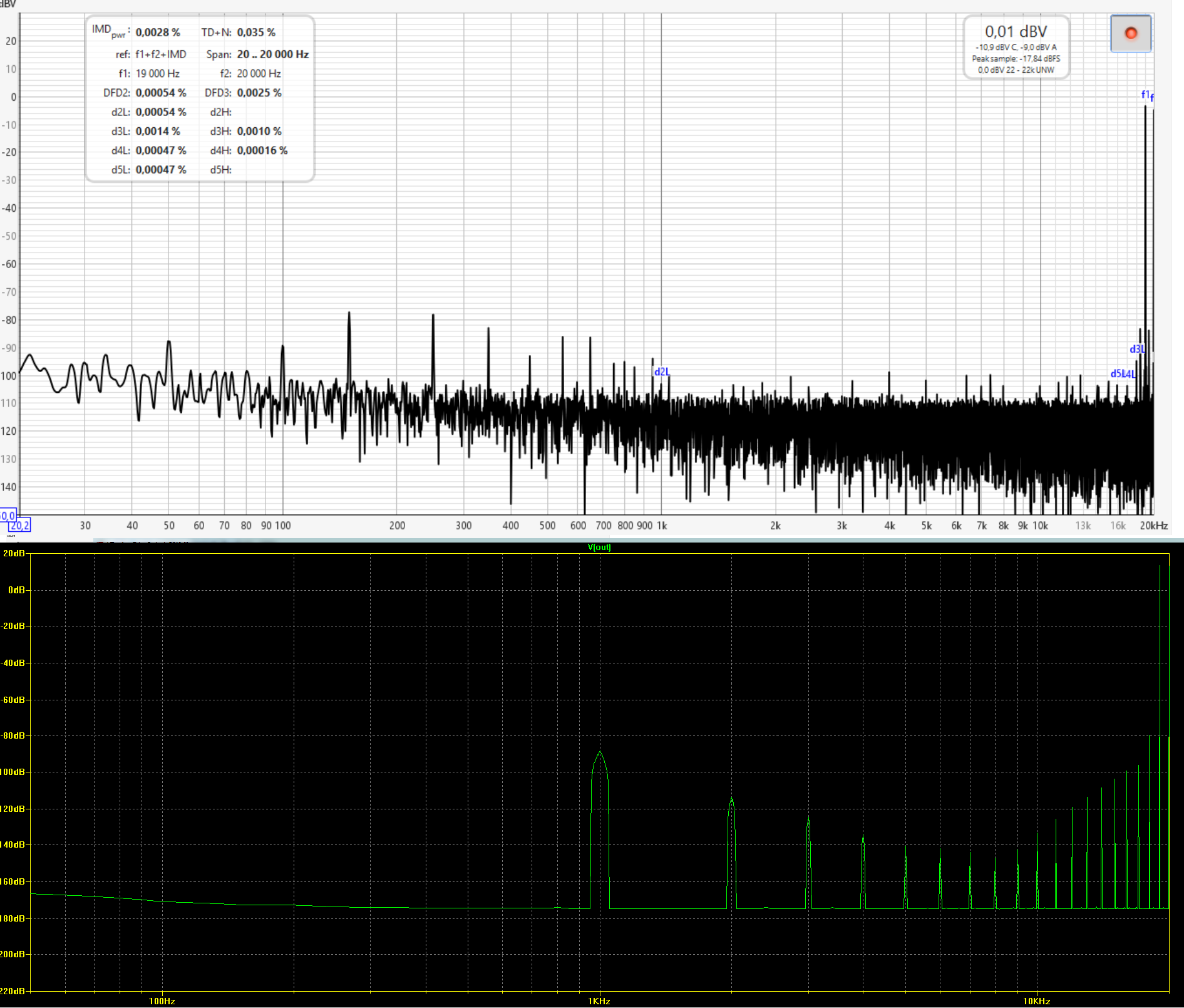

Про интермодуляцию согласен, но у меня уровень сигнала разностной частоты 1кГц составляет 0,00054%, надо улучшать?
Важный вопрос. Задан он в парадигме: слышны только гармоники, и лучше звучат чётные.
На самом деле, разностная частота 1к - это интермода искажённых 19 и 20 кГц. Частота 2к - интермода вторых гармоник искажённых на частотах 19 и 20к сигналов: 38 и 40к. Есть 3к, результат интермодуляции ГАРМОНИК 57 и 60к сигналов, искажённых на 19 и 20к. Иинтермоды существуют выше и тогдалие, хоть до 20к, интермодой 20-х гармоник, и 30к, тридцатых.
Точно так же, может быть интермода 17 - 12, 18 минус 12, 15к минус 15,05 кГц, вплоть до тридцатой, и тогдалие.
Мы не слышим ВЧ-гармоник напрямую, а вот их наличие проявляется в интермодах.
То есть: стоит только похерить усиление и линейность на ВЧ с речами: 40 кГц никто не слышит, и вы тут же получаете в подарок за умные мысли полную миску борща с говном на НЧ и СЧ. И тут уже должна начать работать ООС по действиям и результатам: а шо я творю, и чо у меня такой гавённый звуг?
Задержки в этой петле ООС, а, тем более, сдвиги здесь по фазе - основная причина искажений, тут Треплов прав, как правое яйцо в гнезде кукушки.
Всегда надо улучшать.
У Сталкера учиться, Ку сделать =7, как в Г. усе от АВ (для нулей, симулятор слушать)
зависит от уровня выходного сигнала, на самом деле при замерах. а то вон там и аб2 разностную частоту не видать при 2 вольтах на выходе.
сравнение железки с моделью. в общем совпадает, только что в модели фона и наводок от коммутации диодного моста нету.

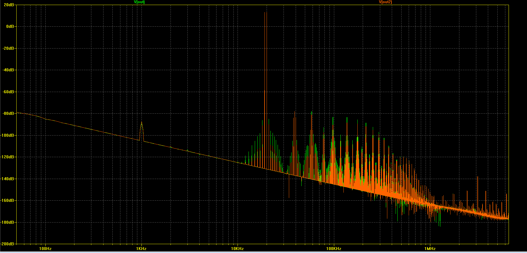

немного подшаманив коррекцию можно заметно снизить искажения на вч, и даже, о, как ни странно изрядно увеличить запас по фазе, Сокол был бы доволен. Любая наса такой усилок за счастье соберёт.
Правда на 1к палку так не уберёшь- усиление схемы очень невелико.

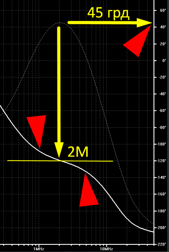

Повысил порядок. Спад к частоте замыкания ООС стал круче.
Вот идеальная АЧХ петлевого: 200 дБ до 20 кГц, потом прямоугольный спад до частоты замыкания ООС и пересекает 0 дБ под углом 20 дБ/декаду.

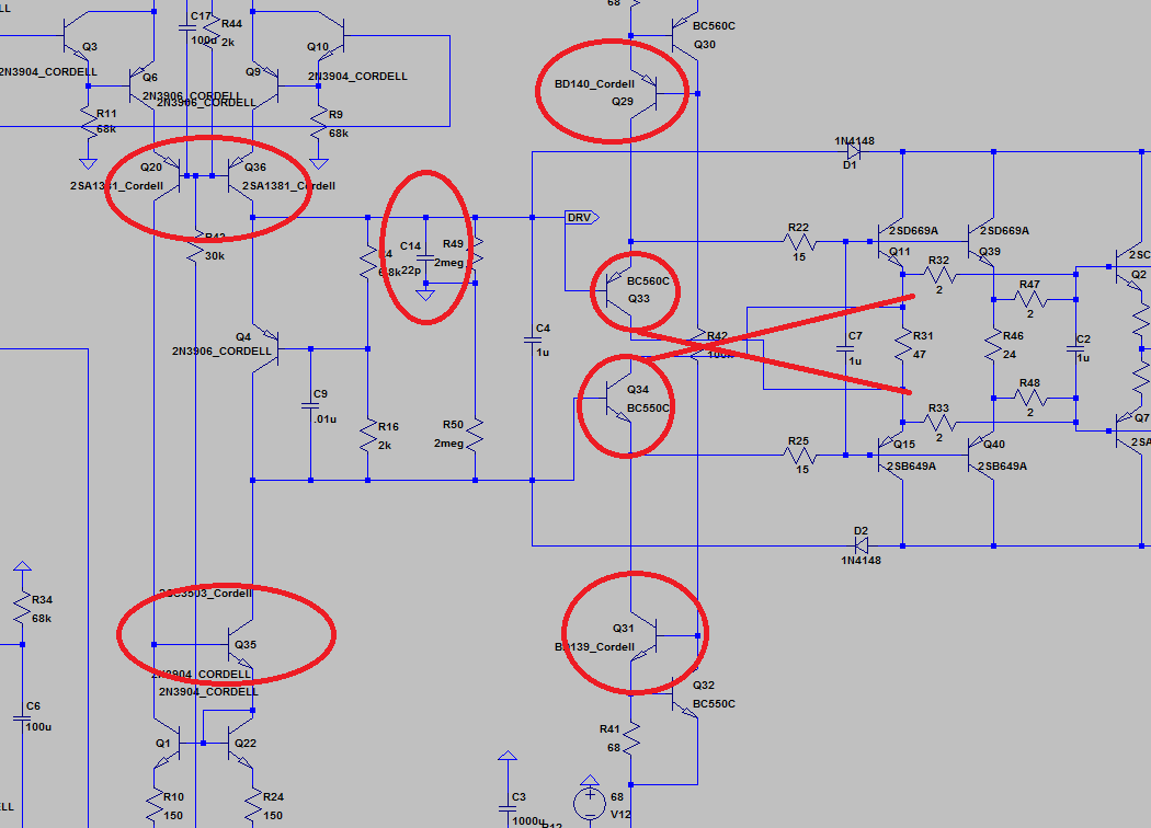

собственно Т22Т24,
повторителей Т26Т27
Почему так не сделал?
Даже экономия на транзисторах получается и емкость в 3 раза меньше
