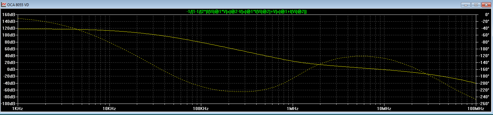

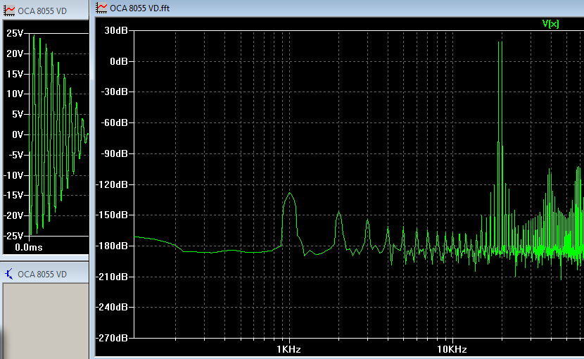

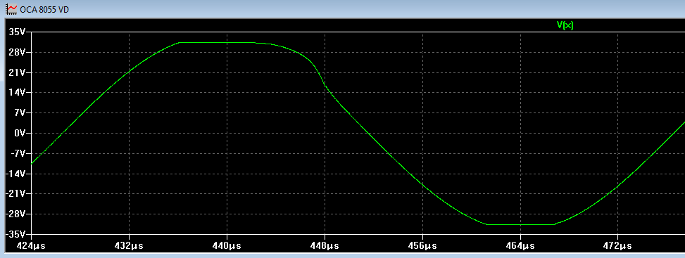

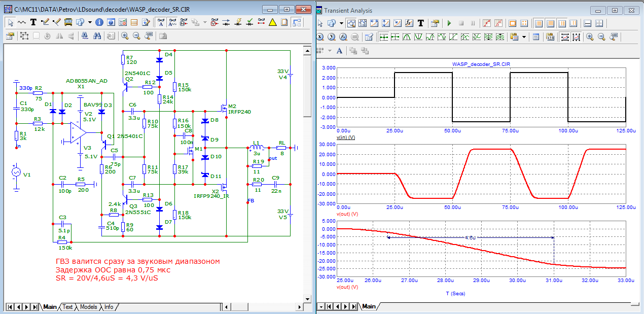

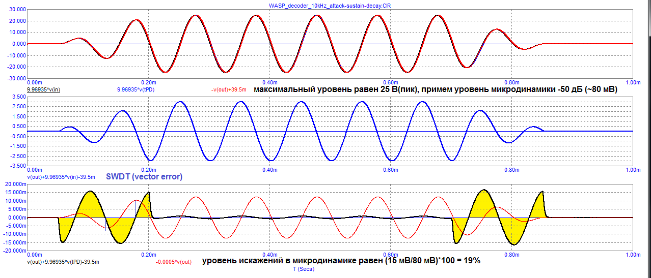

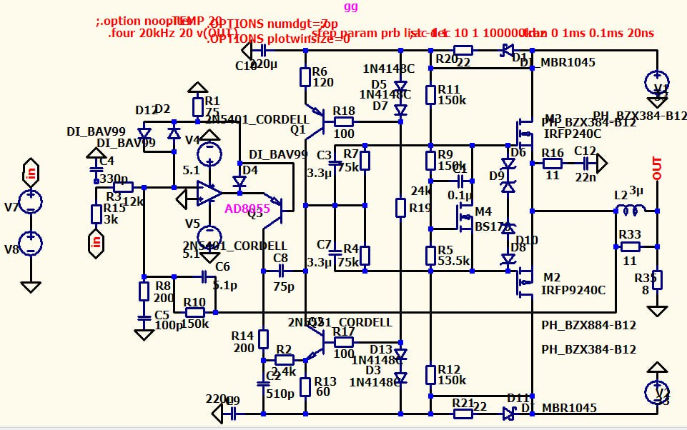

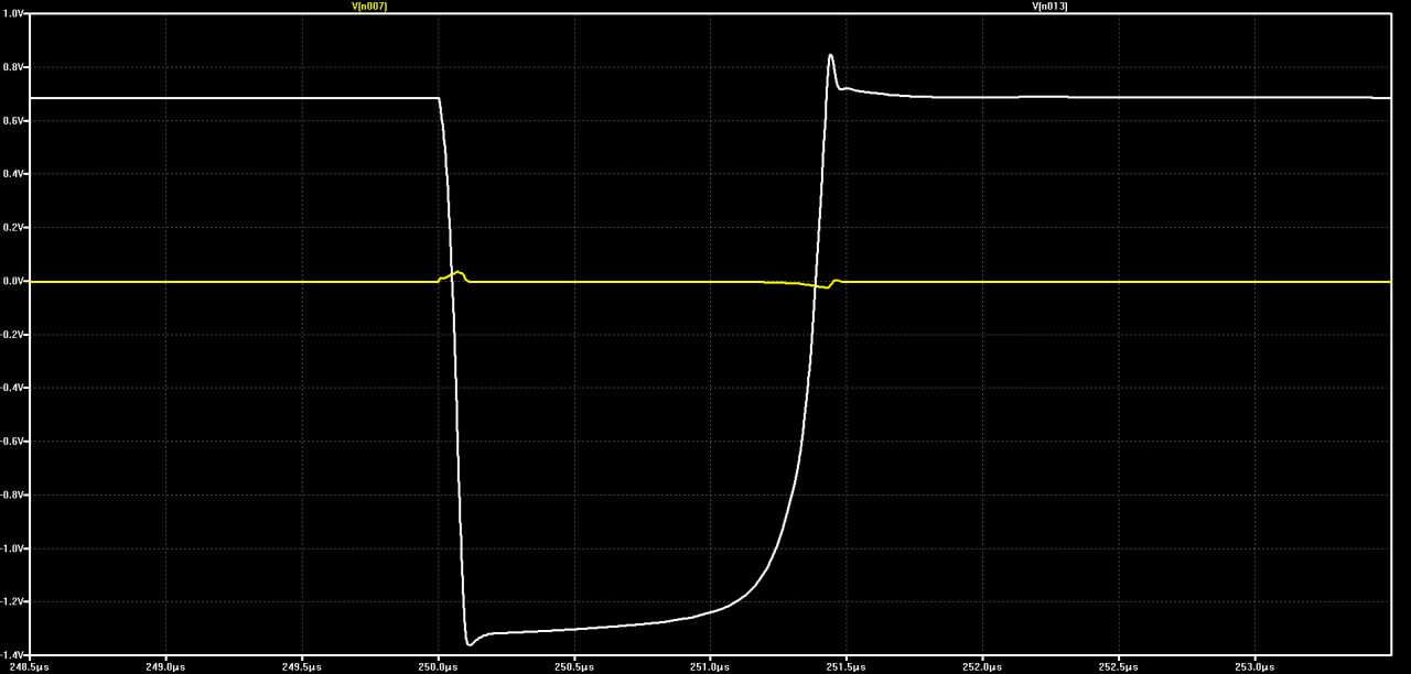

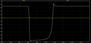

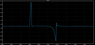

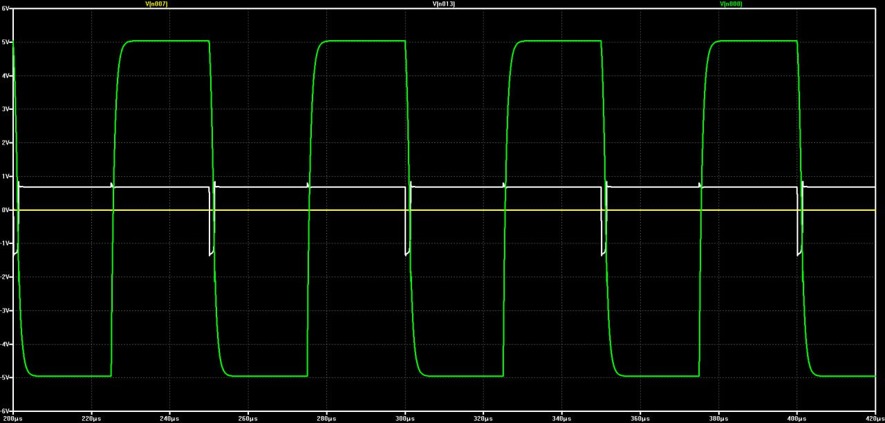

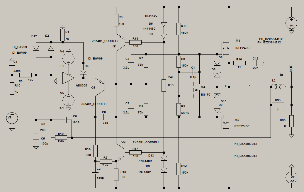

Вот дорогие мои вам полевик сверхлинейник с полной раскачкой по питанию !
Клип 20 кгц
Петлевое
ИМД 19+20 кгц
42 ватта на 8 ом 20кгц 0.0005 % . На самой грани ограничения +-31 вольт 60 ватт 8 ом 20кгц 0.0016 % .

Вот дорогие мои вам полевик сверхлинейник с полной раскачкой по питанию !Посмотреть вложение 148560
Сильная вещь! Особенно с учётом мощных ПТ на выходе. Таким сверхлинейным мощником можно (и нужно) раскачивать пушпульный каскад на 6П14П. Звуку от ОУ в инверсном включении быть!
Примечание – Если не забуду, то постараюсь собрать этот замечательный УНЧ. Но если не обнаружу на его выходе полного спектра тёплых ламповых гармоник (а полевик – это затвердевшая лампа), то с автора – ящик лучшей италийской бормотухи 😆

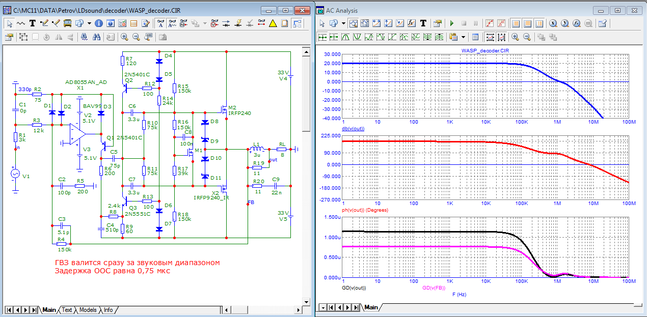

Потребуется стабилизированный источник питания с ограничением по току нагрузки и это при прочих недостатках этой схемы, кривой "клиппинг" ясно указывает, как ведёт себя схема при размыкании петли общей ООС.
Баланс фазы и амплитуды по графику ЛАФЧХ на частоте примерно 400 кГц. :)

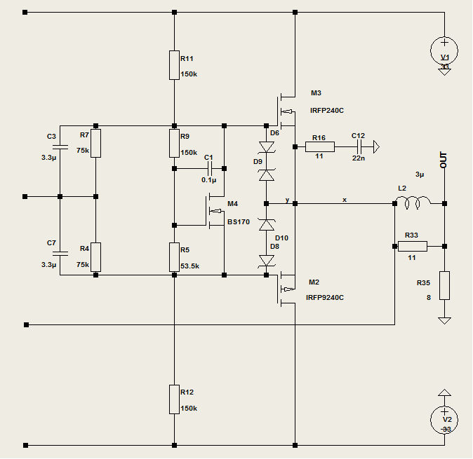

Мыслю так: чтобы обеспечить неразрывность (душащей звук) петли обратной связи, необходимо сделать резервную ветку ООС, которая при помощи герконовых (или гекконовых?) реле будет замыкаться в аварийной ситуации. Идея уйти от мощных латеральных латералов мне нравится. Только вот чем автор предлагает регулировать ток упокоевания (ток покоя) выходного каскада?

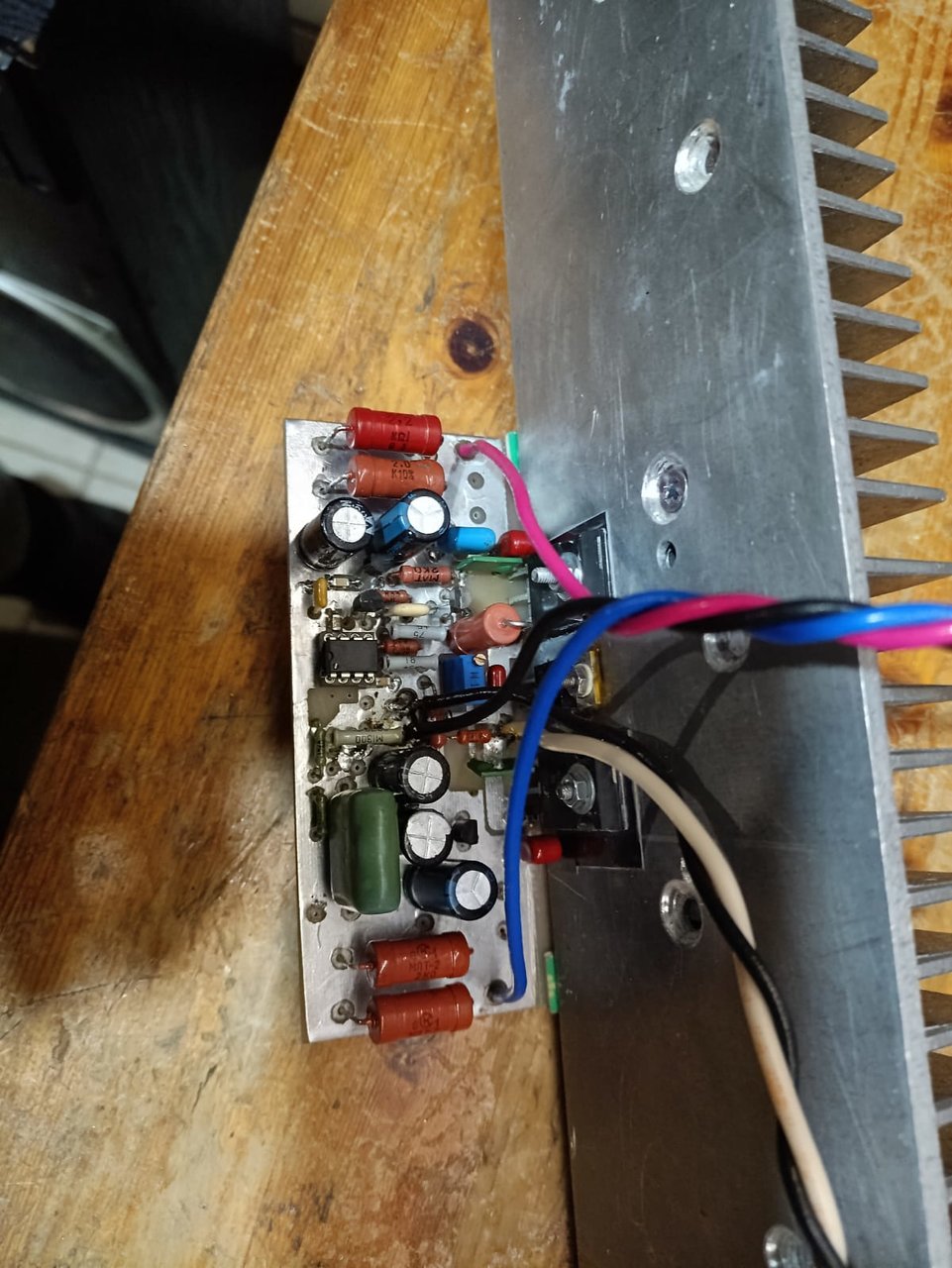

Входная часть на ОУ и УН работает с тройкой Локанти с осени прошлого года . На форуме у NEULO форумчанин Gerasim смакетил и испытал схему
под названием ПИРАНЬЯ 2 , симуляторная линейность которой 0.000004 % . Через пару месяцев прикупим мощные полевики и будем пытать этот вариант .
Было сделано в этой публикации, резисторный делитель обратной связи nFB №3 R14 & R6.
Боюсь, автор темы не знает, что такое термокомпенсация УН и ток покоя выходного каскада.

Что первым делом понравилось то что макетить вых . каскад на предмет термостабильности можно без всей остальной части . Кстати эти полевики на удивление термостабильны . Года четыре назад макетил вых . каскад на них и ток покоя 60 миллиампер выставил просто переменником без всякой термо , Прогрел радиатор до температуры примерно 85 градусов ( рука больше секунды не выдерживала ) и ток покоя получился в пределах 130-140 миллиампер .
Боюсь, автор не знает, что такое термокомпенсация и ток покоя выходного каскада. :)
Вот когда ты Славик сделаешь что то стоящее а не твою Зиту с к.г. 0.1 % то будешь советы давать а пока отдыхай !
Распони , ну ты блин внимательно то глянь !

Спёр выходной каскад, может лампами разживусь, пригодиться.
    27.8 KB · Просмотры: 88

Япона-puta madre! Ща очки напялю и позырю внимательнее схему. Но мощные полевики просто прелесть для звука. Я хочу их по паре поставить (каждой паре – по х@ре). И ещё поставлю датчики тока с полевиками, чтоб мигающие светодиоды питали – как только ток вверх поскачет – светодиоды сразу моргать начнут: туши свет, сливай воду и суши вëсла

А где фото в железе? Где плата? Тема не раскрыта
ПИРАНЬЯ 2 есть в железе с платами и осцилками и она с тройкой Локанти . Смотри на UBER IDEE .

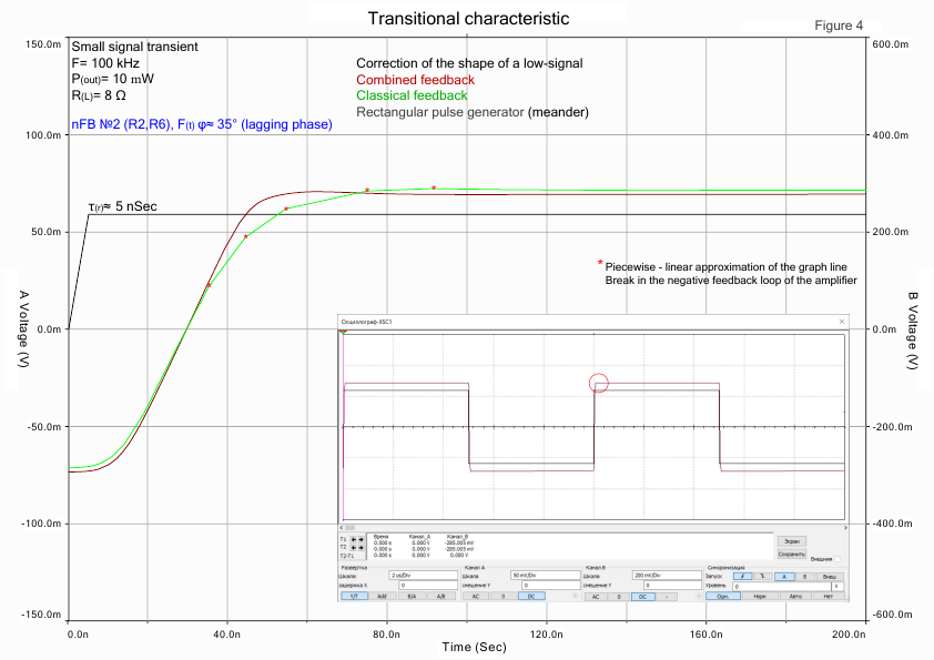

Вам ответили. :) Tracking Trend использует теорию цепей и теорию обратной связи и дополнительную документацию в своих разработках, о теории "сверхлинейников" он никогда не слышал, вероятно, такого документа (формат .pdf) нет.
Фундаментальный недостаток общей обратной связи в контексте усилителя (это не противоречит теории ОС) на графике в виде кусочно-линейной аппроксимации области переходной характеристики (импульсной характеристики усилителя).
При уменьшении коэффициента усиления:
Часть сигнала на выходе усилителя возвращается на вход и вычитается из входного сигнала. Это уменьшает результирующее усиление.
Поскольку обратная связь замедляет изменение выходного сигнала, система с обратной связью становится более инерционной. На графике переходной характеристики это означает, что время установления будет больше, а скорость нарастания будет ниже, чем у усилителя без обратной связи.
На практике это слышно, а ТОПы из "Японо мать" Ку около 100 выставляли.
