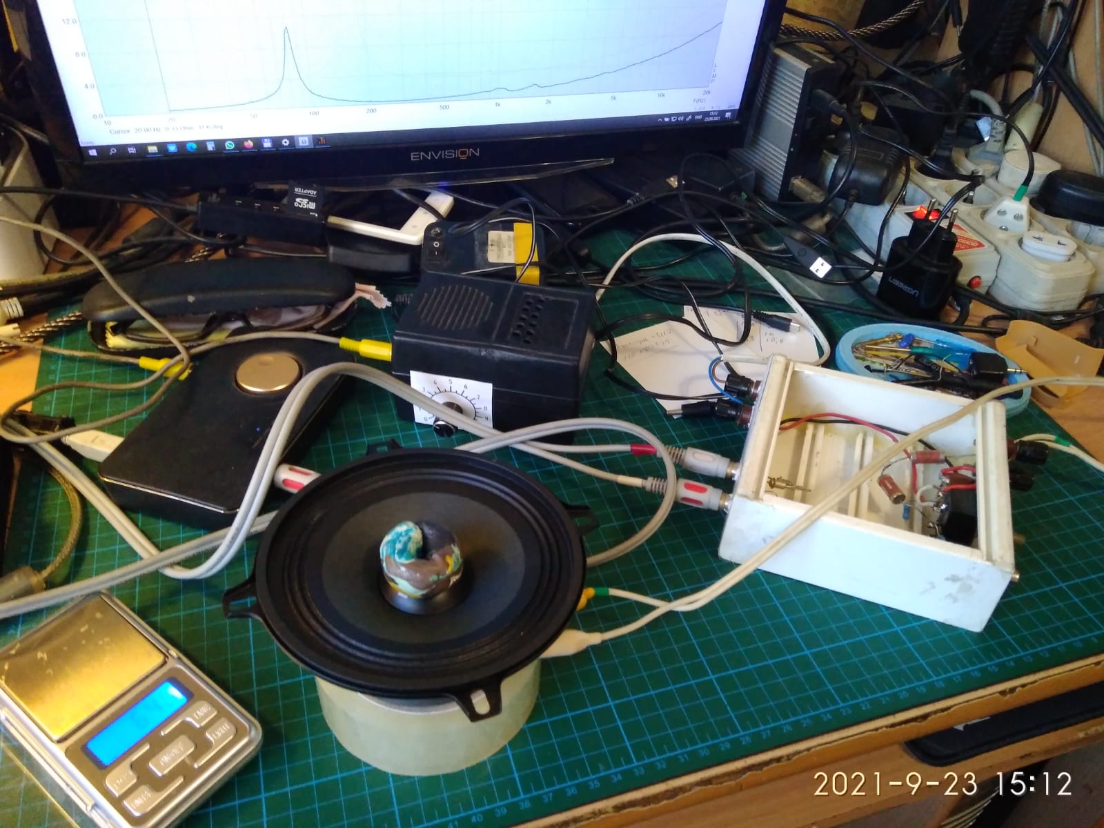

Достался по случаю Ural AS-BV130 BULAVA
Думаю сейчас чудо произойдет.
WhatsApp Image 2021-09-23 at 15.55.21.jpegWhatsApp Image 2021-09-24 at 12.43.19.jpeg

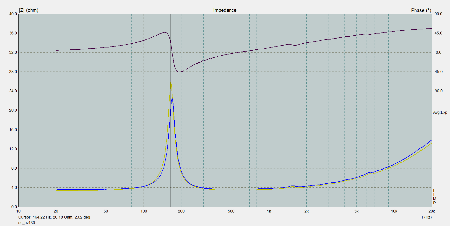

T-S
Fs, 164.22, Hz
Re, 3.30, ohm[dc]
Qt, 1.34, -
Qes, 1.54, -
Qms, 10.46, -
Mms, 5.49, grams
Rms, 0.541715, kg/s
Cms, 0.171081, mm/N
Vas, 1.42, liters
Sd, 76.98, cm^2
Bl, 3.487126, Tm
ETA, 0.39, %
Lp(2.83V/1m), 91.91, dB
Le, 78.57, uH
L2, 98.49, uH
R2, 3.60, ohm
L3, 0, uH
R3, 0, ohm

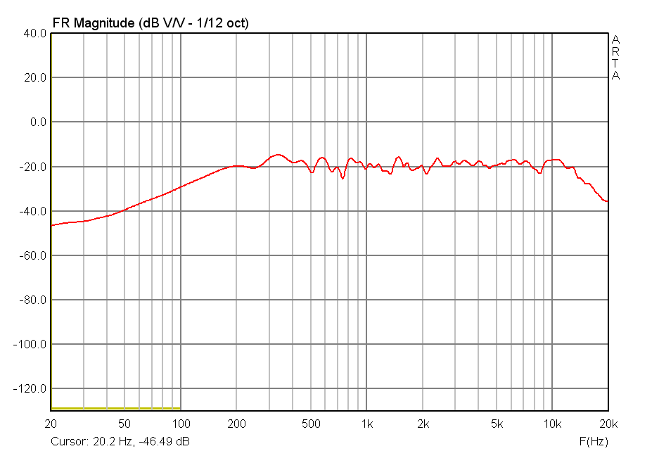

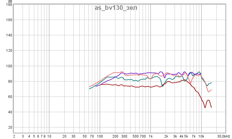

На втором скрине Ural AS-BV130 BULAVA с 50 см 1/12 сглаживание
Увы, 30гдс-1 и р130ш-15-07 пока себя красивее показывают.
Снимать АЧХ в ведерке детском наверно не стоит упираться.

Снимать АЧХ с 5 см, да еще без корпуса, особого смысла нет. Но даже на таком расстонии болтанка по сравнению с "одноклассниками" сильная, это не радует. В автомобиле под шум дороги может и ничего, а в домашние колонки - сомнительно.

Я снимаю с 5 и с 50 см, просто с 5 см наглядно получается. Перерыл весь инет и на эти головки дополнительной информации не нашел. Вроде фирма с именем типа.

Не наглядно, а скорее красивше. В принципе, грубо до 1...2 кГц обычно поршневой диапазон и линия должна быть гладкой. Но тут нет даже этого.
Я снимаю с 50 см
В этом случае неравномерность приёма давления микрофоном от разных областей диффузора резко уменьшается, но обязателен какой-то корпус во избежание лютого акустического короткого замыкания даже на сотнях Гц. Голый, подвешенный за волосы динамик, как часто делают на Ютупе, измерять неправильно.
Вот-вот. Настоящие фирмы типа Seas приводят правдивые АЧХ (они тоже малость передёргивают, но не явно). Не очень настоящие, типа Альфард, привирают уже довольно нагло, особенно касаемо параметров НЧ динамиков, очень их приукрашивают, но у них есть и хорошие динамики.

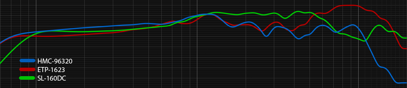

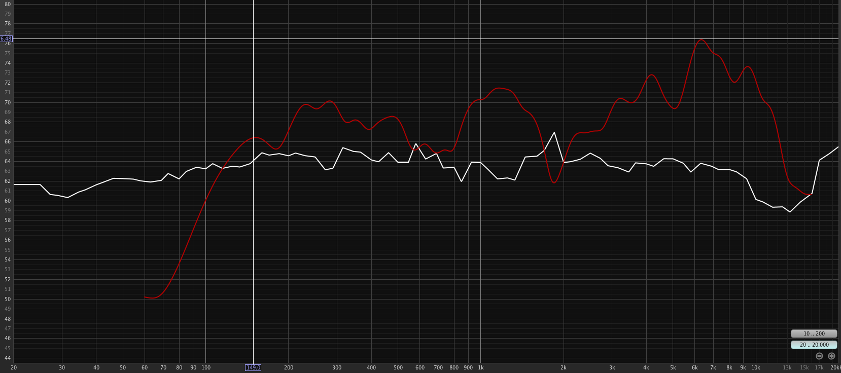

Автодины. Очень по быстрячку оценочно: пары динов "в руке на весу", почти обычный некалиброванный электрет через ADC/DAC Syntek (сантиметров 15), кривульки попарно совмещены (Averaged), сглаживание "Psychacoustic" (это что то между 1/6 и 1/3)
Хм-м-ммм... Хюндаевский НМС-96320 оказался весьма и весьма, невзирая на килогерцовый горбыль. К нему на 1кГц катуху-кондёр-резик, + возможно, и Цобель... ("чётко" дины не мерял, ИМХО, Qts∼<1, Vas -- dofiga) + шёлковую пищалу с 6-7-8 кГц и будет ОК (?). Неожиданно... (для меня это была первая встреча НМС-динов [Харманы] с микрофончиком).

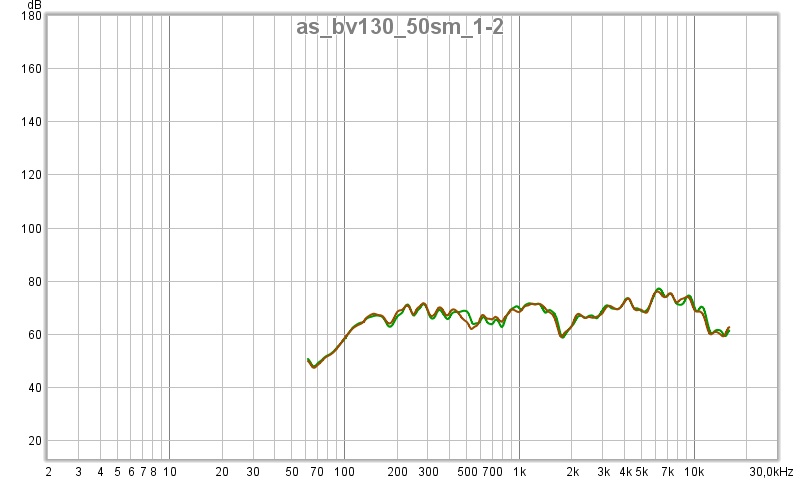

Мне понятно, файл калибровки зк другой прицепил, увы ошибки неизбежны у всех.. Вот на слайде с 50 см, так пойдет?
Чувствительность с 5 см в среднем 86 дб, но максимум точно 93 дб.+like
Что нибудь с этим зубом на 1,7 кгц можно сделать или фиг с ним?

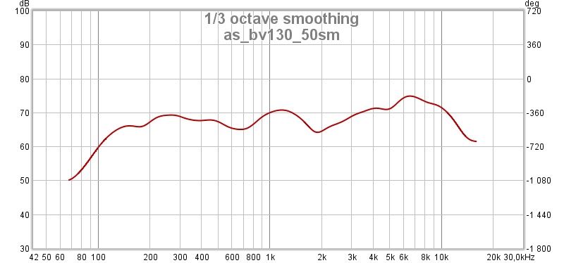

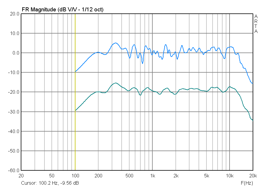

Я себя называю Ворчуном, а ув. Мешин назвал меня Брюзгой. Так что могу и ворчать и брюзжать.
Который раз прошу приводить АЧХ к примерно единому формату для того, чтобы можно было легче сравнивать измерения.
Здесь вижу сглаживание 1/12 октавы и диапазон аж 170 дБ...
Это как рассматривая лес сначала взять бинокль, а потом уехать далеко-далеко "чтобы лучше видно было".
В результате трудно делать оценку.
Чуть не половину области занимает область от 2 Гц (!!) и выше 20 кГц. А зачем? В результате информативная часть сужается.
На мой взгляд лучше делать АЧХ с диапазоном 70...80 дБ и усреднением 1/3 октавы. При этом, как правило, часть ниже 100...200 Гц лучше отрезать - всё равно там результат недостоверный и он мешает оценить общую картину.
Моё мнение не единственное и многими уважаемыми оспаривается.
Люблю приводить примеры (это Ворчун, Брюзга или Педант?). Вот под рукой замер доработанного 5ГДШ-5-4 с 40 см по оси в ОЯ 10 литров.

Пример 1.
Пример 2.
Теперь касаемо "зуба" на 1,7 кГц. Полагаю, выбитого поскольку там яма.
Вероятно, это влияние подвеса или внешней части диффузора. Может быть работа воротника (области между подвесом и корзиной) в противофазе.
Можно подвигать микрофон ближе-дальше и посмотреть.
Если воротник, можно попробовать зажать его, если диффузор... В теории может помочь пропитка, подклеивание изнутри рёбер жёсткости.
Но вряд ли с данным динамиком стоит возиться, думаю, лучше оставить как есть. "Яма" лучше "зуба".

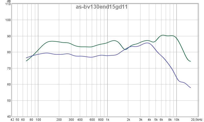

Спасибо, вот как просили.:) Файл в архиве - измерения.
На совместном слайде зеленый "as-bv130 Булава", а синий наш "любимый" 15гд-11а Бердского завода.

Формат mdat не знаю какой программой создан, не открывается, но это не важно.
зеленый "as-bv130 Булава", а синий 15гд-11а
Неизвестно сглаживание, но программа явно очень старается это делать, похоже на октавное сглаживание в другой программе. Поэтому трудно сравнивать результаты выдаваемые разными программами.
Ну не может быть у 15ГД-11 такой гладкости при 1/3 октавы. Ну да ладно.
Для октавного сглаживания АЧХ 15ГД-11 (вообще-то тут слово Николаю Маркову) похоже, но с рядом оговорок. Как-то не верится что он с минимальным завалом работает от 70 Гц (похоже, что от 20 Гц, судя по линии). Не верится в идеальную полку от 100 Гц до 1,5 кГц.
В спад выше 4 кГц - верю, это как раз проблема данного динамика. По поводу крутизны спада - не знаю, Николай Марков знает.
Разница отдачи между Булавой и 15ГД - почти 10 дБ! Не слишком ли?
В целом ЗДЕСЬ АЧХ Булавы гораааздо приятнее.
Да, неравномерность порядочная, но спад ниже 150 Гц нормален для СЧ динамика. Яма около 2 кГц не смертельна. Верхнее плато на 6...10 кГц не так плохо с учетом того, что динамик стоит в двери и дует в живот-колени. Холмик на 1,3 кГц - для более звучного голоса.
Почти ШП динамик требующий поддержки снизу, а с учетом влияния салона задирающего вверх НЧ, может и без него сгодится.
Если первое впечатление (по АЧХ) было отвратное, то теперь вроде бы всё не так плохо.
Как он будет петь в машине - не знаю.
Для домашних колонок не лучший кандидат, но если помудрить с фильтрами, может что-то и получится.
Трудно сказать по одному удачному замеру.
Может я и Брюзга, но измерительная пролрамма (не знаю какая) мне очень не нравится. Мне кажется, что она сознательно приукрашивает результаты.
Фото из глянцевых журналов, как правило не слишком похожи на настоящие рожи маделев без штукатурки и фотошопа. Вот купишь женишься на такой, а утром она окажется бабой по имени Яга.

В прошлом году АБ говорил, что ему удалось победить 15гд-11? Может ему такой экземпляр и достался, подвес резиновый, не задубел.
Программа широко распространенная, бесплатная, обновляемая - REW.
apalych
7 Июн 2021
2,728
2,606
113
Кам'янець-Подільський
Андрій
Сглаживание "Psychacoustic" (это что то между 1/6 и 1/3). Более 14 дБ неравномерность по применённому микрафончегу.
Странная АЧХа... Возможно, 6-8 бальзовых реечек сечением 1х1 мм приклеенных от центрирующей до гофра на десмоколл/эмалит/каучук, + пропитка хитозаном всего дифа, + жиденький винил или эмалит (лак НЦ551) в несколько слоёв на колпачёк и 10-15 мм по дифу от колпачка (или пивное донышко по KSV), + каучук/изобутилен/герлен/ на гофры, + густо каучук/изобутилен/герлен/ внутри на стыке диффузора и корзины и облагородят АЧХу. Но такой мод необратим. Миркую, что после таких извратов и слегка удавленной чуйке, хуже не станет.
ЗЫ: Бальза -- 120—160 кг/м³. Испрашивать у авиа/судомоделистов.

У головки Ural AS-BV130 BULAVA диффузор не конусный smile_15
Эх, много писать надо. А надо?
Во-первых, именем 15ГД-11 называют множество очень разных динамиков, сделанных разными заводами.
Во-вторых, смотря что понимать под словом "победил". Раширение диапазона до 8 кГц? Сшивку с ВЧ динамиком НЕ 10ГД-35?
В третьих, четвёртых...
Задубение подвеса главным образом влияет на НЧ, а основные проблемы у 15ГД-11 на СЧ-ВЧ. Судя по вашим же измерениям, выше 4 кГц сильный спад, и вот когда его женят с пищалкой типа 10ГД-35, начинаются проблемы. Выход - пищалка с резонансом до 2 кГц, например. Но на мой взгляд, главная беда этого динамика - унылый звук на СЧ, даже при нормальной АЧХ в этой области.
Не пользуюсь этой программой и не собираюсь.
REW (Room EQ Wizard) представляет собой Java приложение для измерения отклика помещений, а также оценки модальных резонансов комнаты.
Изначально, программа заточена под другие цели. В ней куча настроек. А кто ими умело пользуется? Да практически никто.
На снятой АЧХ не указано ни усреднение, ни ширина окна захвата.
В общем, я не считаю замеры этой программой достоверными.
Для меня это, как реклама по ТВ. Ну вроде правду гуторят, лыбятся, визги восторга, а на самом деле...
