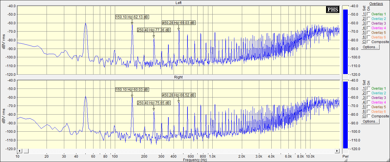

Я сейчас по быстрому освою Spectralab ), чтобы был более предметный разговор.
Затем опробую советы от KSV. С18 менял на 820 µF. Вешал сверху керамику 0.1 µF. Фон остаётся, пики проскакивают
Это полезно, и может пригодится, особенно в будущем, но пока ухи важнее.
И что это даст? Ничего.
У Вас есть отличный осциллограф. Он намного информативнее чем спектроанализатор в данной работе. Спектра нужна будет когда всё остальное в норме.

Простите, опять спалил стаб. питание в ходе экспериментов. Вот пока пару записей смартфоном с динамика, чтобы понятно было о чём идёт речь. (Прошу прощения за zip, но форум mp3 не пропускает).
1) no_shield.mp3 − фон который наблюдается как он есть
2) power_off.mp3 − выдёргивание кабеля питания
3) tone_with_onesideshield_on_to_off.mp3 −
. С переводом переключателя TONE из положения ON в положение OFF ( в конце добавляется звук не из динамика, а от проезжающей полиции, к сожалению услышал в записи после выхода из строя питания, повторить уже не успел). К тому же последняя запись произведена не с тем-же уровнем что предыдущие, ткнул смартфоном прямо в динамик, чтобы был слышен равномерный шум без фона.
Хорошо, но уже не сегодня.
Вот я и пытаюсь для себя уразуметь - фон больше чем по паспорту или идёт борьба за Hi-End. Что там с тыканием телефончега прямо в динамики - понятия не имею. Шум в принципе будет всегда, ровный шум и фон - разные вещи. Считаю, что еле слышимый шум без тресков и фона, допустим.
Тогда вопрос такой: с какого расстояния от колонки ушами слышен фон без музыки и каково влияние регулятора громкости?
Если борьба с фоном, который слышен только если засунуть ухо в динамик, я сваливаю в сторону, тут на расстоянии ничего не понять.
Поэтому я и спрашивал про Спектралаб (ещё раз напомню очевидное - на вход звуковой карты нельзя подавать более 1 В, достигается простейшим делителем).

Замыкание входа на общий провод (шунтирование R82) слегка уменьшает фон.
Значит делаем вывод, что основной источник фона и наводок - не от регуляторов громкости, баланса и входных цепей. Так?
И второй вывод - дело не в пульсациях притания предусилителя?

Трудно судить не слушая. Может Вас не устраивает естественный шум 2SC2240 smile_15
Да, лучше один раз услышать, чем сто раз прочитать.
Жужжание такое как если где-то отвалилась "земля" и насасываются помехи и наводки. Судя потому что при выключении они не пропадают мгновенно, источник помех - снаружи, а усилитель работает как приёмник внешней помехи.
По крайней мере, очень похоже.
Но всё равно считаю, что так быть не должно, верю в японских инженеров, в усилителе неисправность. При наличии металлического корпуса и заземлении на него, так быть не должно.

Попробовал также немного освоить Spectraplus.
эксперимент с Спектралаб до сих пор интересен, хочется увидеть картинку которую он нарисует.
На вход ничего не подавалось. Сигнал снят с разъёмов "PRE OUT"
Буду продолжать борьбу.

50 Гц и ее гармоники это наводка, не помеха по цепям питания. Предстоит игра с экранированием, соединением общих проводов и пр.

Я вернулся после вынужденного пререрыва. Сегодня восстановил питание и немного поковырялся.
Там стоят заглушки тюльпаны, кроме того они разрываются переключателем входов.
разрывал, не помогло.
В планах завтра: откинуть всё от ПУ и подать ему на вход со ЗК сигнал и посмотреть что он нарисует.
Отсутствие чётных гармоник ничего не подсказывает? Что остаётся, если выключить 220 Вольт тумблером? Диоды моста (кремниевые?) зашунтированы конденсаторами? Они (конденсаторы) не отвалились? Помеха идёт от цепи, работающей на частоте 50 Гц. Цепь не длинная, всё можно проверить. И к тому может быть грязная сеть, и схема без намёка на сетевой фильтр.

В процессе освоения Spectralab вдруг обнаружил, что при подключении к входу ЗК сильно искажается сигнал 1 KHz подаваемый на ПУ при положении рег. громкости от положения 2-3 часа. Надо менять ЗК на что-то другое или попробовать снимать через буфер какой нибудь.
экран решает проблему, уже писал выше [1],[2]. Но неужели японские инженеры такое могли пропустить? Кроме того проблемы изначально не было, она появилась у предыдущего хозяина много лет тому назад.
