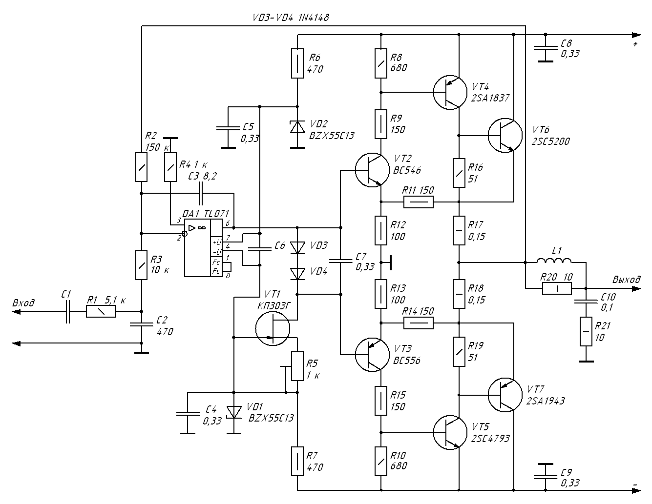

Технические характеристики:
Номинальная выходная мощность: 50 Вт/4 Ом
Неравномерность АЧХ в диапазоне 20-20000 Гц: 1 дБ
Коэффициент гармоник: 0,03%
Скорость нарастания выходного напряжения: 20 В/мкс
Выходное сопротивление в диапазоне 20-2000 Гц: 0,04 Ом
Относительный уровень помех: 100 дБ

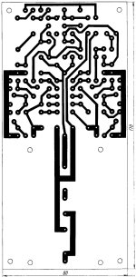

Печатная плата:

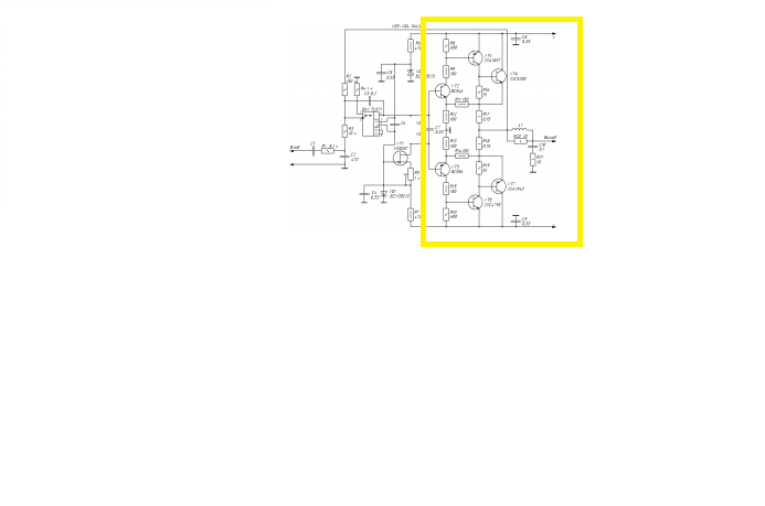

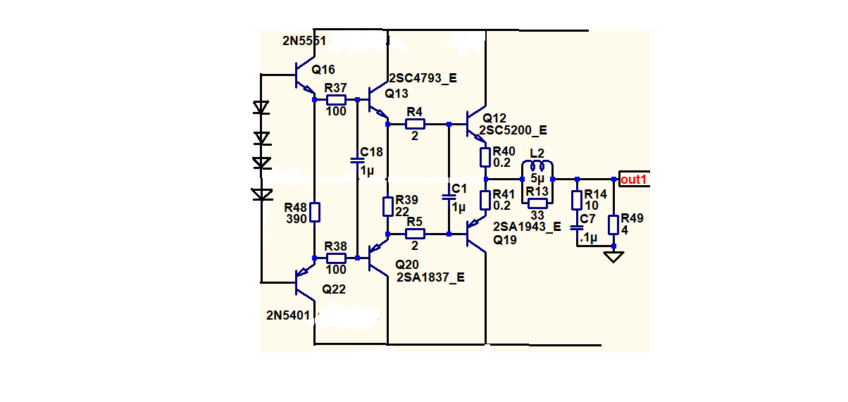

Нашел еще одну схему, на импорте:

Неплохой усилитель. Собирал его. Требует подбора полевика.
23,300
10,739
Входное сопротивление всего 15 ком, регулятор уровня обычный не включить, но можно 100к типа А применить, получится

там и верить не надр. Кто конденсаторы по 47-100пф в местой оос ставить будет? .Ну и небольшую коррекцию оу 2-5пф и 2ком с инвертирующего входа оу на его выход и прооблема решена . Именно это в железе и убрало свист. Фото не будет , десять лет прошло
23,300
10,739
У Иржи Достала в его руководству по проектированию ОУ емкость с выхода ОУ на инвертирующий вход обычно 22-47пф. насчет 2-5 пик сомневаюсь. Емкость монтажа выше.
Ну а как у Акулиничева еще меньшие емкостя применены ? Я же реальные данные назвал.
23,300
10,739
Из всех схем с мощником, усиливающим в пару-тройку раз, одна лишь схема Лайкова вела себя достойно и не срывалась в возбуд. Остальные- лотерея и лес с волками.

Вообщето это в железе . 5.6пф -2ком в обвязке оу ,68 пф в местных оос. Я ведь про железо говорю. Да и вроде ничего из сима вообще не показывал.
