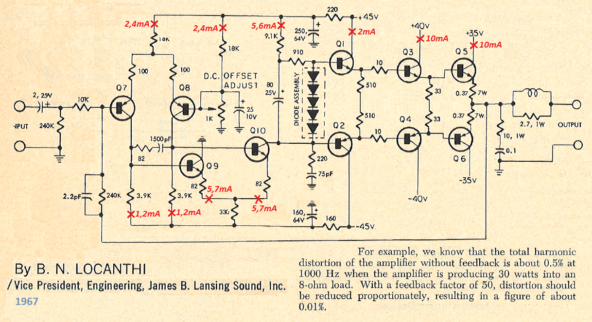

термостабилизацию лучше сделать на транзисторе с большой бэтой,по схеме Ube сплиттера,четыре диода это чтобы сильно не усложнять
но у Локанти и 5 диодов справлялись
Ну делал работают и без возбудов,так что проверено без симулятора.
с повторителем получишь более глубокую оос на вч,какое у тебя петлевое на 20 кгц????можно конечно конским миллером первый полюс завалить и радоваться))))) работает и ладно)))))))))))))))

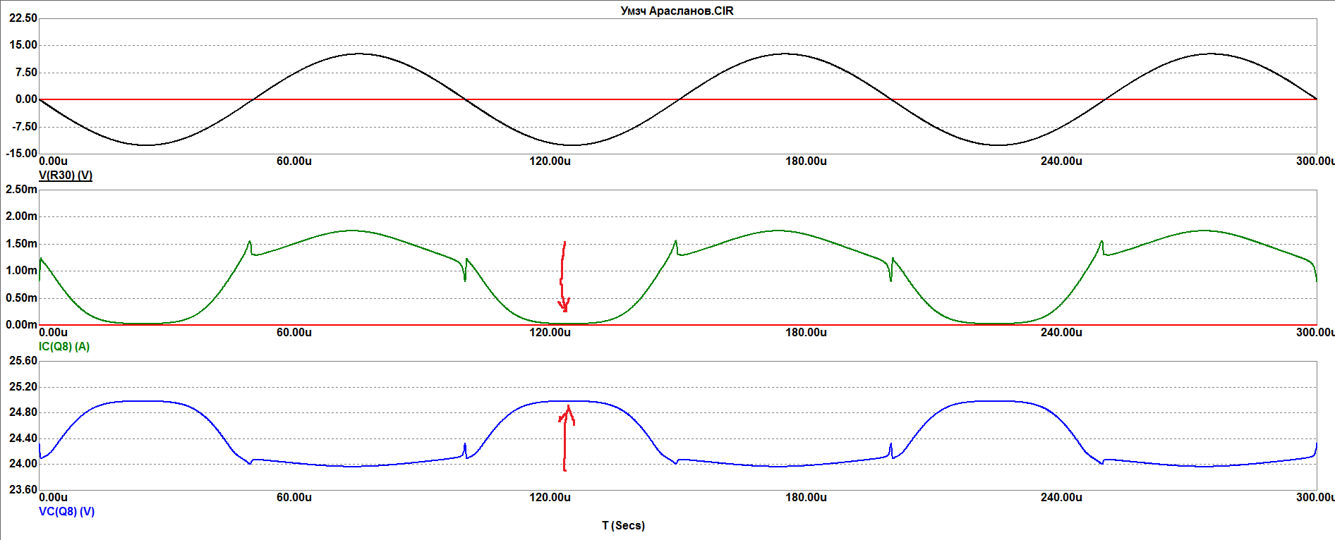

Тоді паліть вихідні транзистори, придурки.
Ця схема працює доти, доки драйверний каскад залишається в режимі класу А.
Як тільки, під впливом навантаження. вн виходить за межі класу А, назад вже не повертається через збудження, що закінчується виходом з транзисторів Білого Диму..

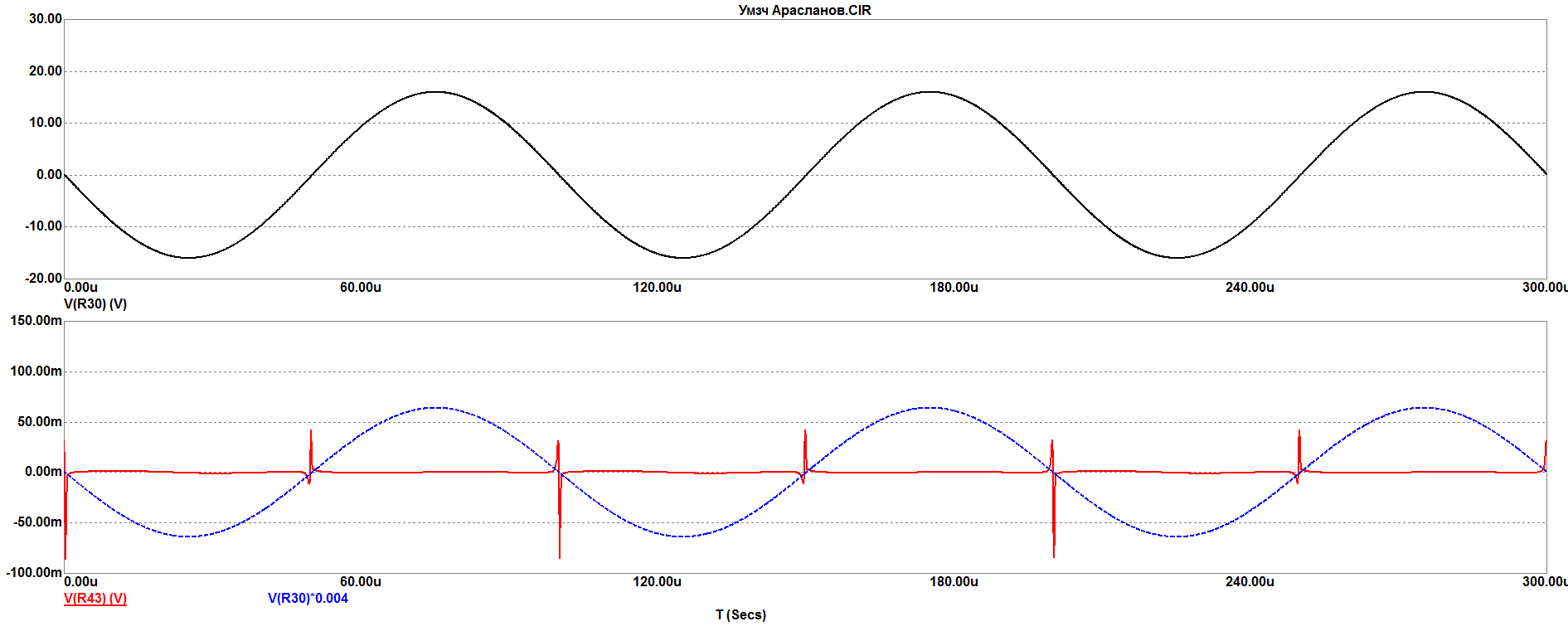

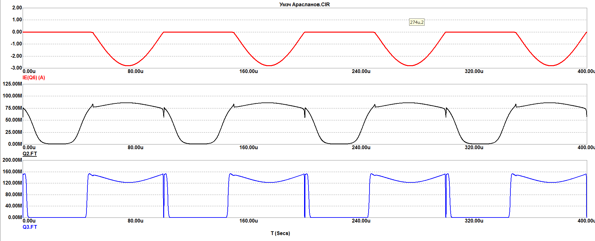

Первый транзистор Сиклая умирает при половинной мощности на синусе.
При т.п.120ма комутационные искажения более 0.1%
Sergei_S
Нормально не первый сделанный по это схеме,,все работают,ничего не умирало.

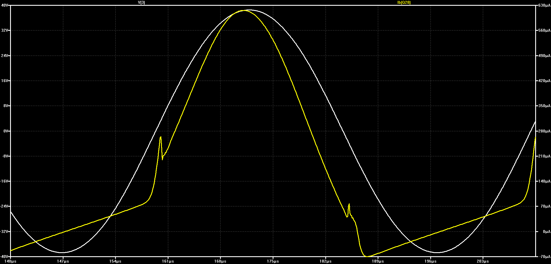

ВК Локанти УМ ВВС-2011.
Ток базы второго каскада ВК - драйвера (выходников):
ВК не помню, чего, шиклайный, но скопирован со схемы:
Это довольно грамотный ВК, навороченный.
То же самое: ток базы драйвера на фоне выходного напряжения. Искажения резкие, не в пример плавным ВК Локанти.
Вот эти срезы отсечки тока в трёхкаскадном ВК могут быть безобидными, но в двухкаскадном они говорят о резкой модуляции входного сопротивления ВК в течении периода синала. УН нагружен на ВК, входное сопротивление которого задаёт его усиление. Отсечка и сама по себе - искажение, а в паре с модуляцией ещё и усиления УН - чистый термояд, так как усилитель теряет способность исправить эти искажения.
Плоского звука точно не будет.
Была на ремонте какая-то "Романтика" с двухкаскадным шиклаем на выходе. Более мерзкого, суицидально-инициирующего шумового звука я в жизни не слышал.

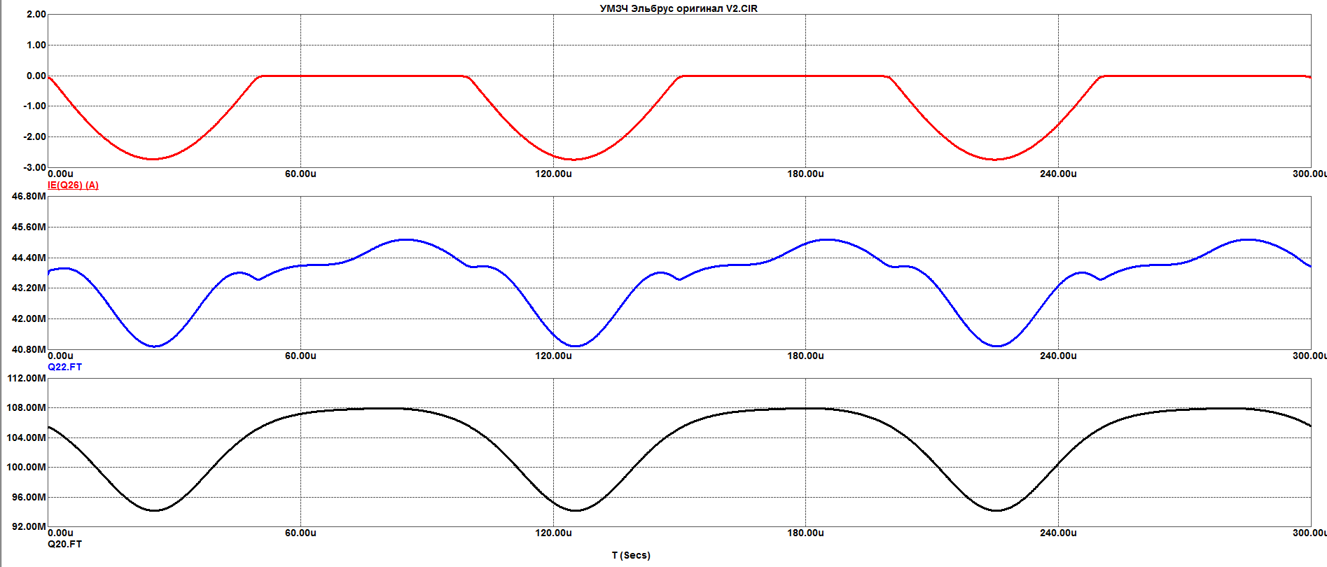

Когда выходной транзистор выключается у транзисторов Сиклая FT падает до нуля.А что происходит в этот момент с петлевым АЧХ и ФЧХ просто жуть.УМЗЧ Батя и Середы будет лучше.
А у Локанти всё на мази.

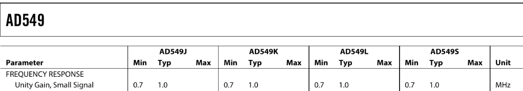

Должен сознаться, когда начали работать с "америкосами", в нашем КБ-хх можно было любые комплектующие заказать "оттуда".
И я быстро перешёл на AD549.
1 МГц фед - это крайне печально. Это печальнее прям некуда. Ку = 50 раз на 20 кГц, когда транзисторный каскад даёт 10.000.

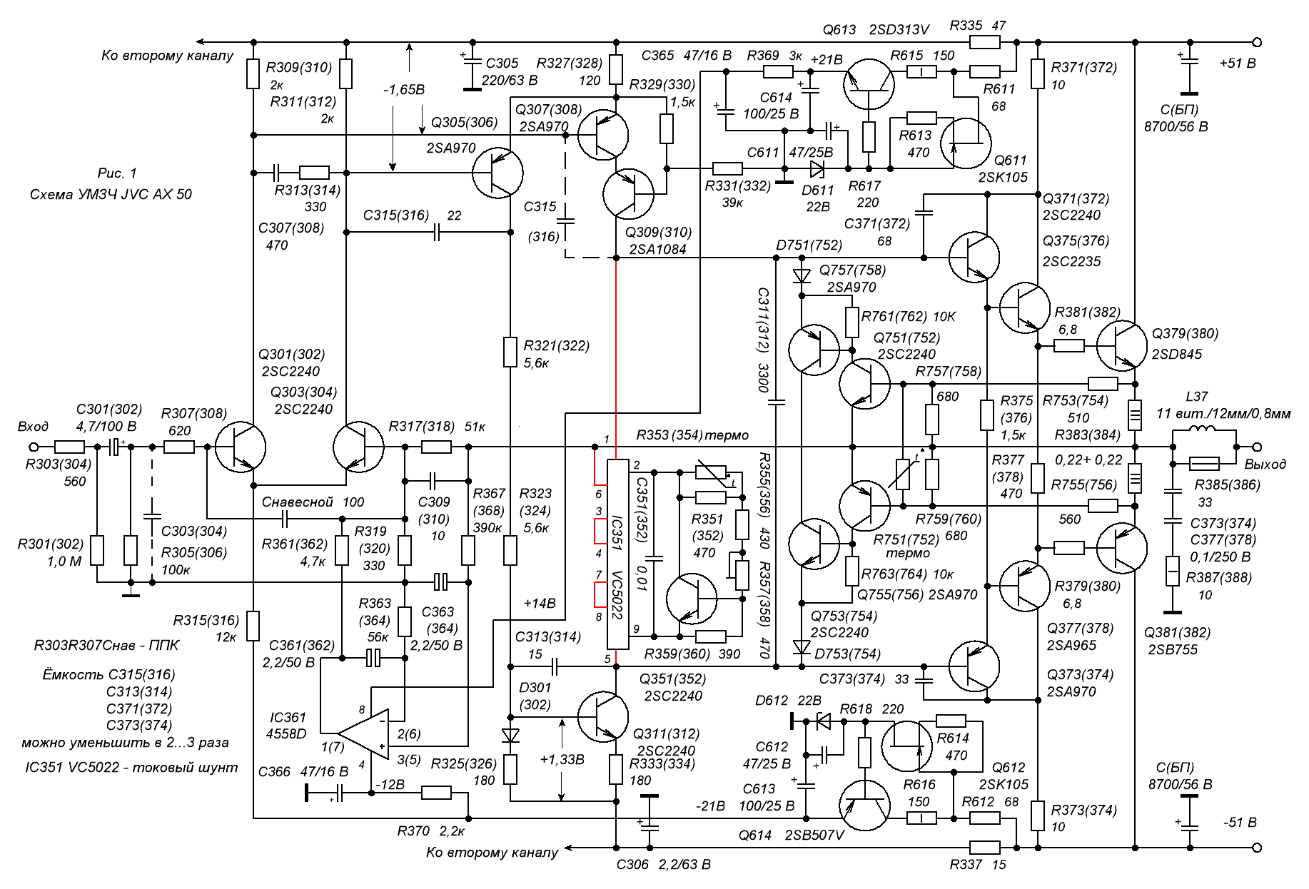

* Я экспериментировал с подобной схемотехникой:
параметры - моё почтение.

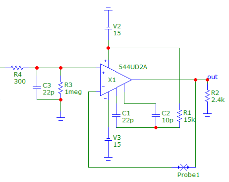

5. Гибкая вынесенная частотная коррекция позволяет применением Т-конфигурации снять побольше вожделенного Ку20к:

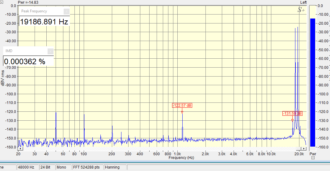

К544УД2+-15в
2в вых на 2,4кОм нагр
1кОм последовательно со входом
ИМД
К544УД2+-15в
30кОм последовательно со входом
ИМД
Железяные замеры двух разных экземпляров по схеме выше с Т-коррекцией. Приведены подписи автора к скринам.
Искажения на уровне - 110 дБ, в одиночку, с нагрузкой 2к4 - это дорогого стоит.
