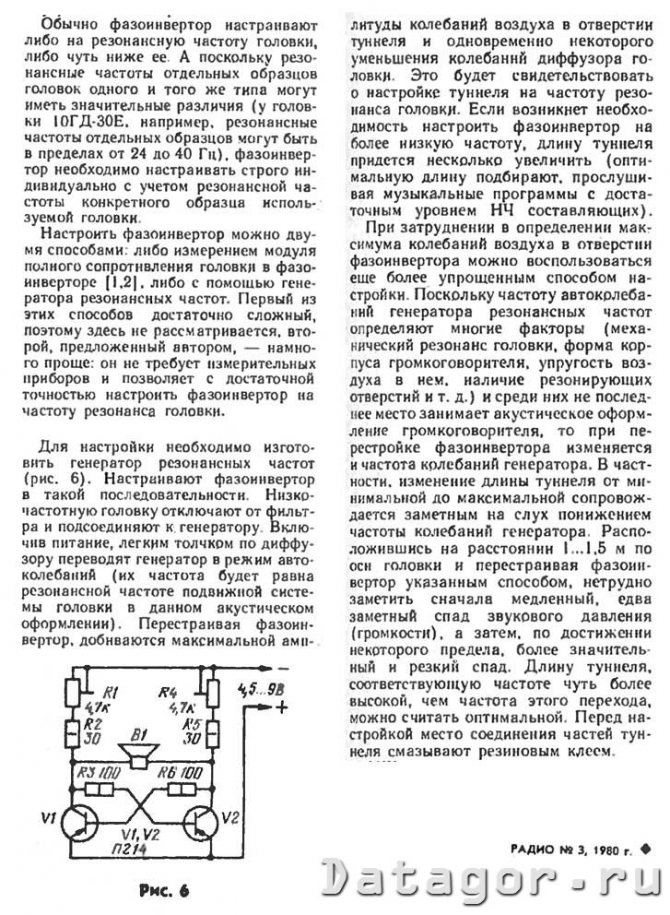

Ещё есть механический, как у любой колебательной системы. Качнул подвижку, хотя бы рукой, и она болтается на своём механическом резонансе.
Один Питерский спец. по акустике так резонанс и определяет. Постукал, послушал и определил. Проверяли, в ± 1 Гц попадает.
Правда не понятно кто что мерит и у кого точнее, потому что при подключении динамика к различным усилителям с разными выходными характеристиками измерение проводится электромеханического резонанса, который отличается от механического из-за влияния электрической составляющей со своими ёмкостями, индуктивностями и сопротивлениями входными и выходными. Ещё провода что-то привносят. Без всей этой мишуры точные данные даёт только отклик на механическое воздействие (не путать с самим воздействием).
Поэтому существуют противники фильтров. Без фильтров ниже Re не рухнет. Кроме как на резонансе. Там динамик работает как генератор. Качнулся в одну сторону, если сигнал закончился, то динамик будет в усилитель ещё много периодов выдавать переменку с частотой около Fs. Какое сопротивление покажет прибор если быстро на него переключить - страшно представить. Если прибор стрелочный - стрелка будет метаться туда-сюда с равной амплитудой по обе стороны от нуля.
На слух или при помощи такой схемы,которая запускается от шелбана по диффузору на частоте собственного резонанса.?
